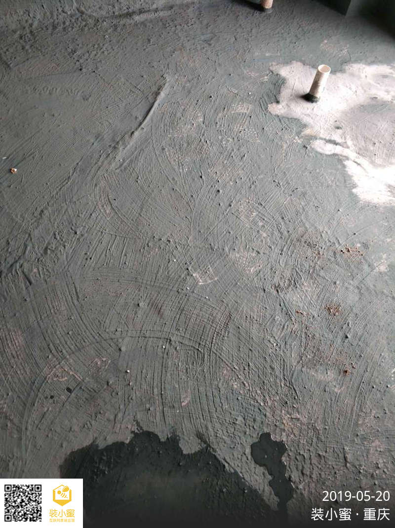

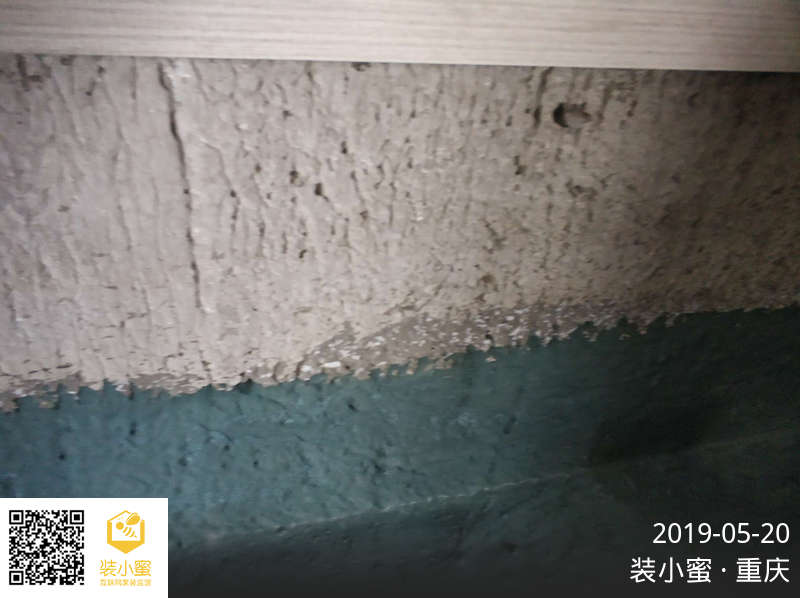

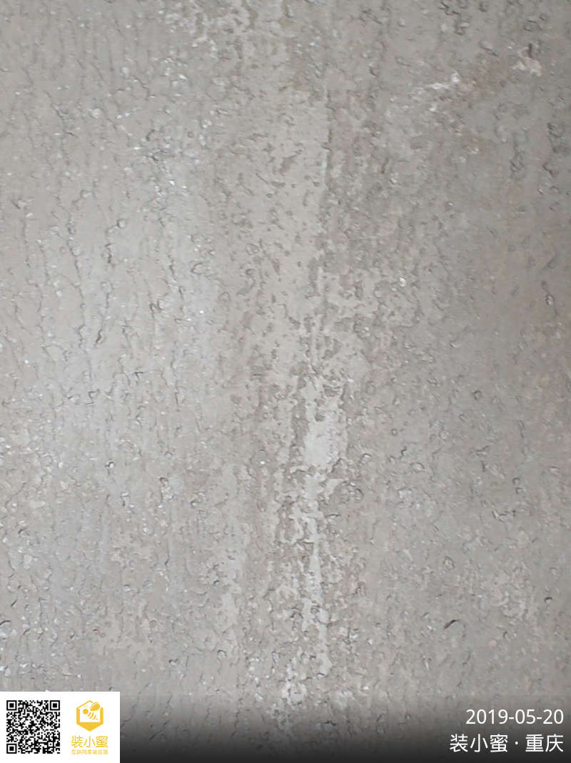

施工进度偏慢,瓦工已做防水,正在做客厅地砖铺贴
1.前期隐患暂未整改
2.该阶段暂无隐患项
3.厨卫闭水试验前须做门口挡水条
4.卫生间外侧墙砖铺设位置须再行确认

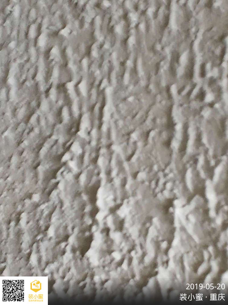

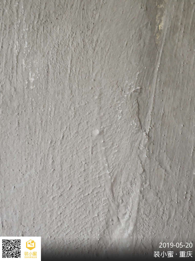

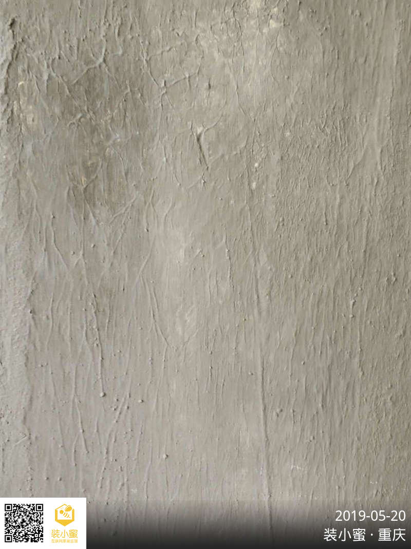

 泥作工程:

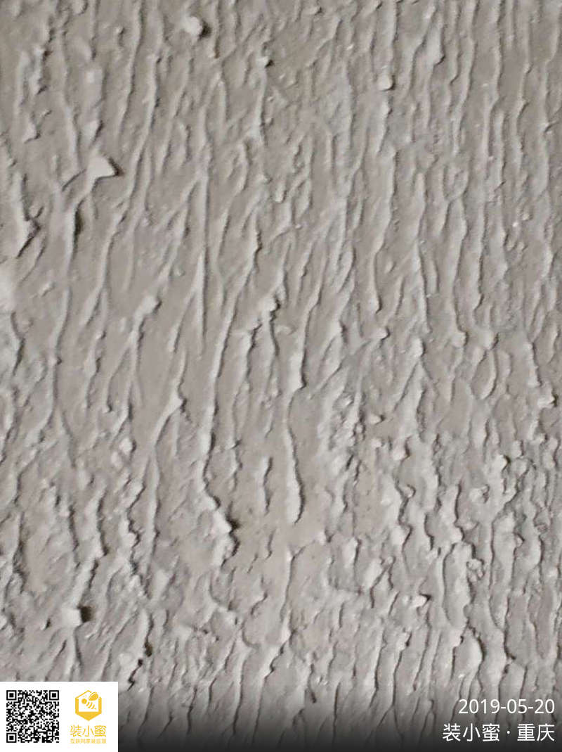

新建墙体顶面做斜砖处理,灰缝饱满,批荡平整无开裂;
新旧墙连接处须做植筋挂网处理,或做“马口”挂网处理;
轻质砖墙体底部须做地枕基;

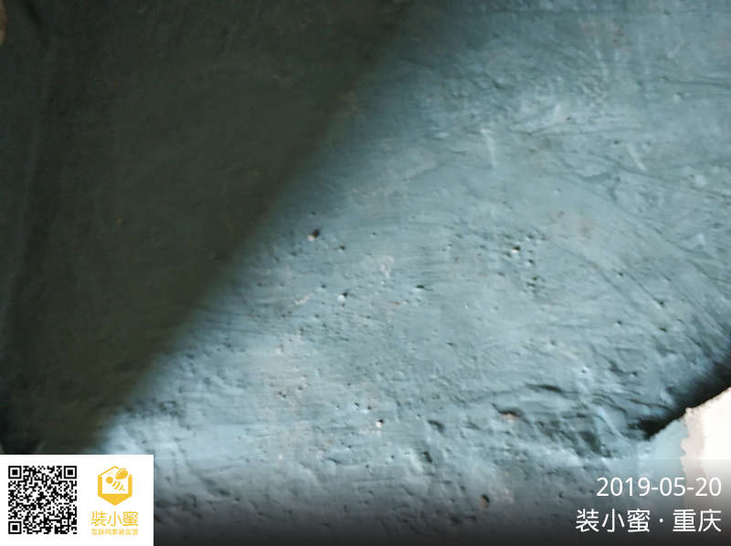

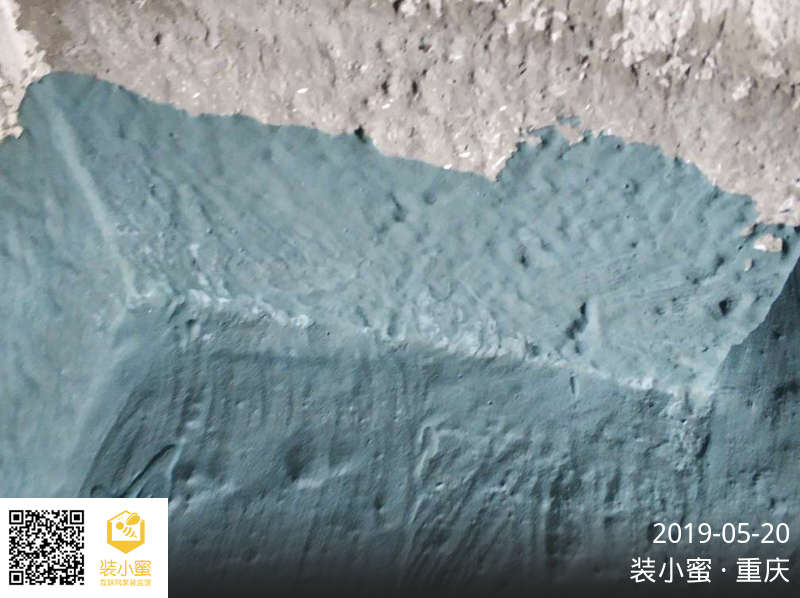

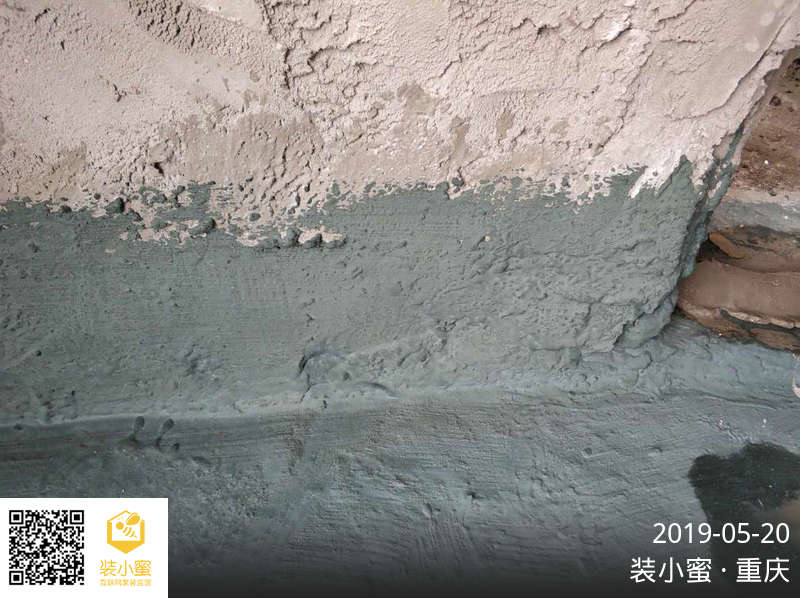

防水涂层均匀,无露点;干湿区须做挡水条;
墙地砖空鼓率单砖面积<15%,2米靠尺平整度误差<3mm,垂直度误差<2mm;
重型砖上墙须刷背胶;
下次工作为【泥木基础巡检】,在下次上门期间,如有问题请及时联系我。
——来自装小蜜监理 于晓剑

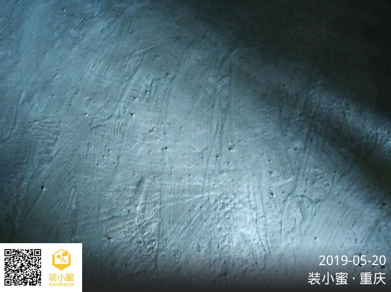

湿区防水层施工区域符合要求
干区防水层施工区域符合要求
防水材料涂膜质量符合要求
地面防水层涂膜符合要求

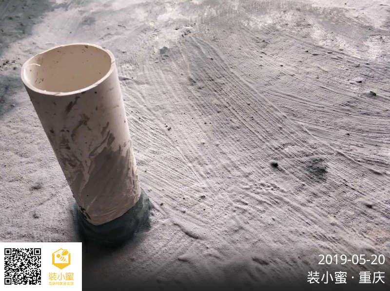

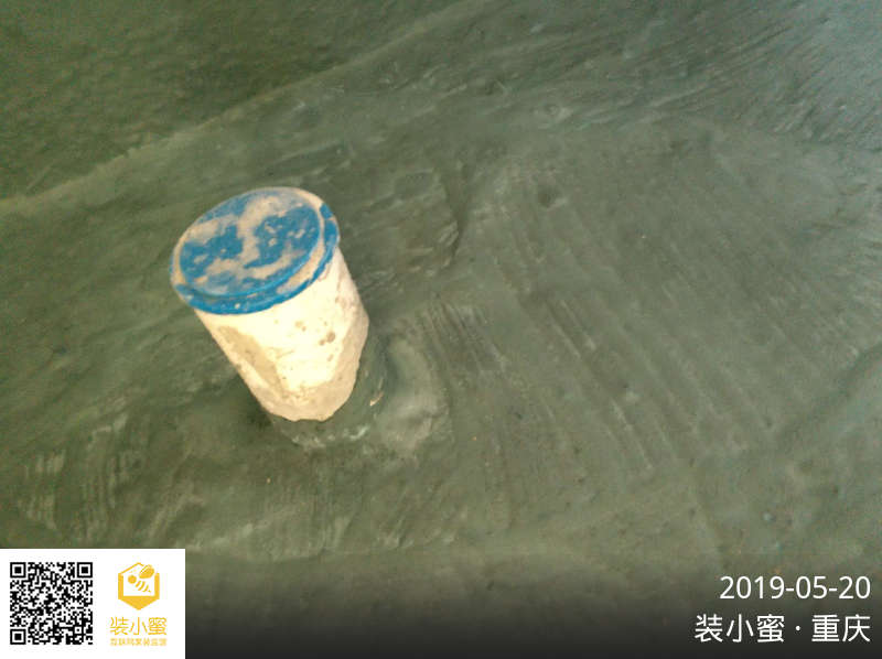

管道伸出地面,管根部位加强防水
