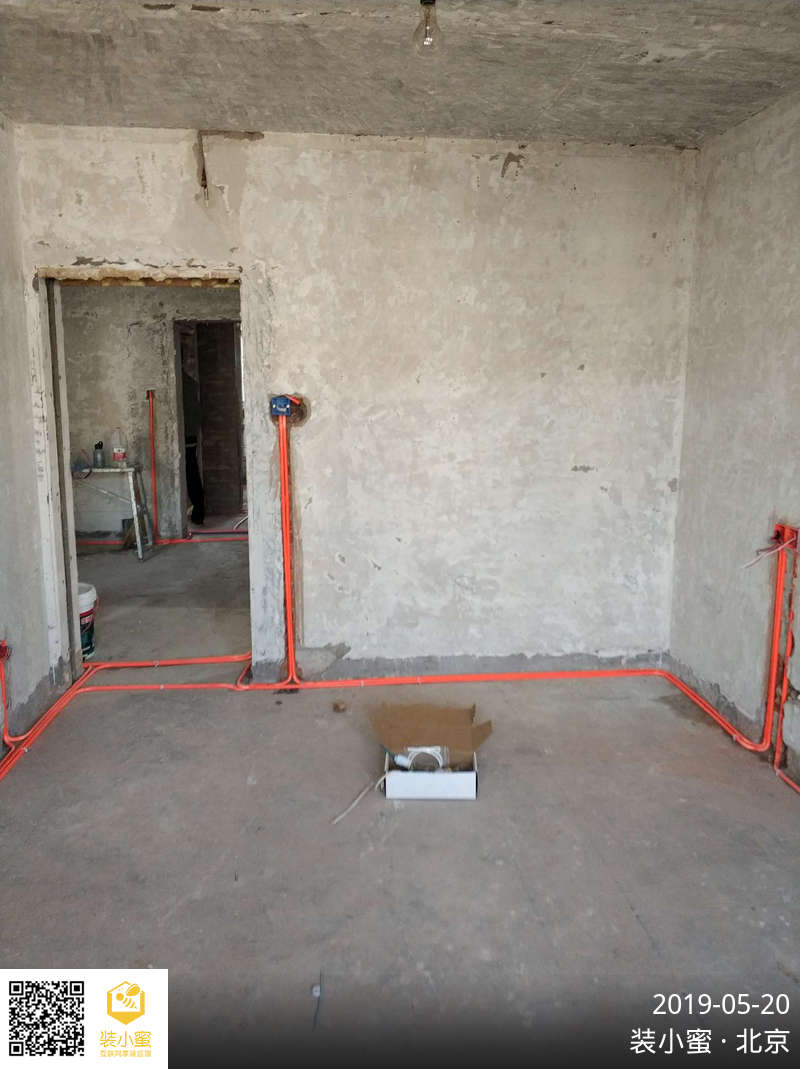

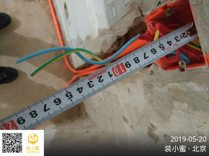

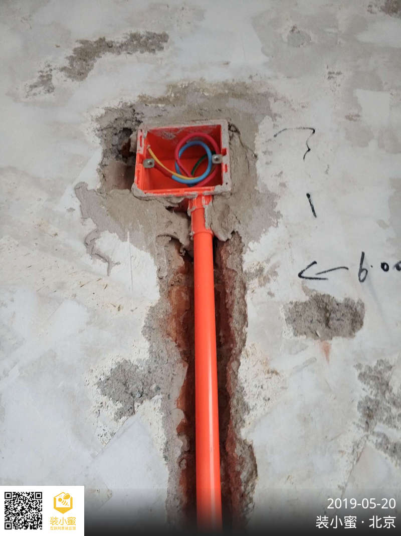

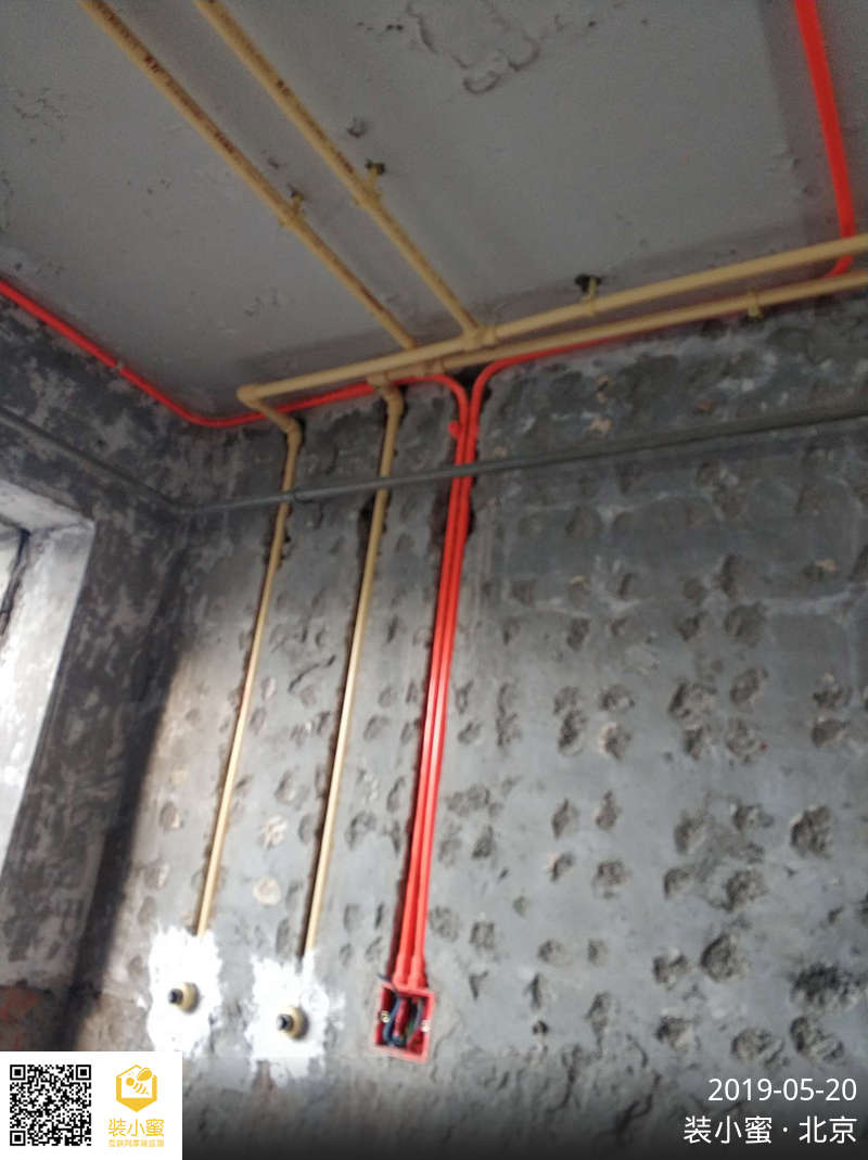

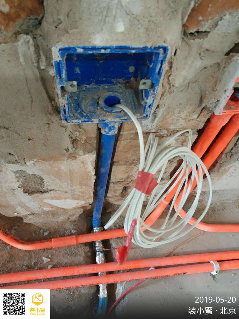

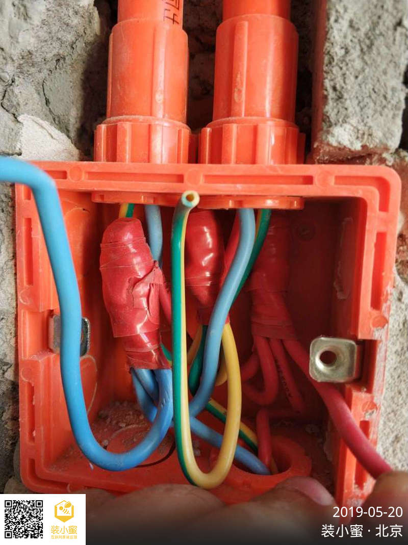

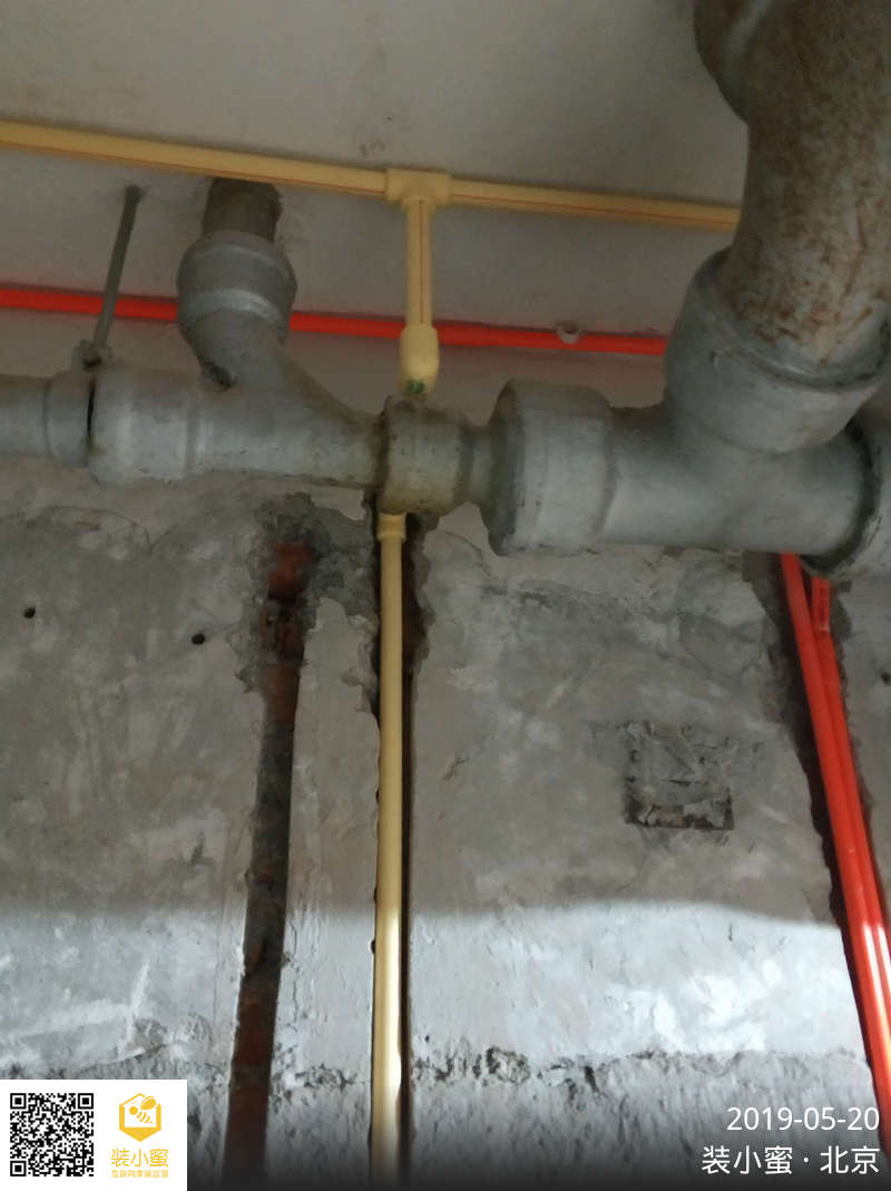

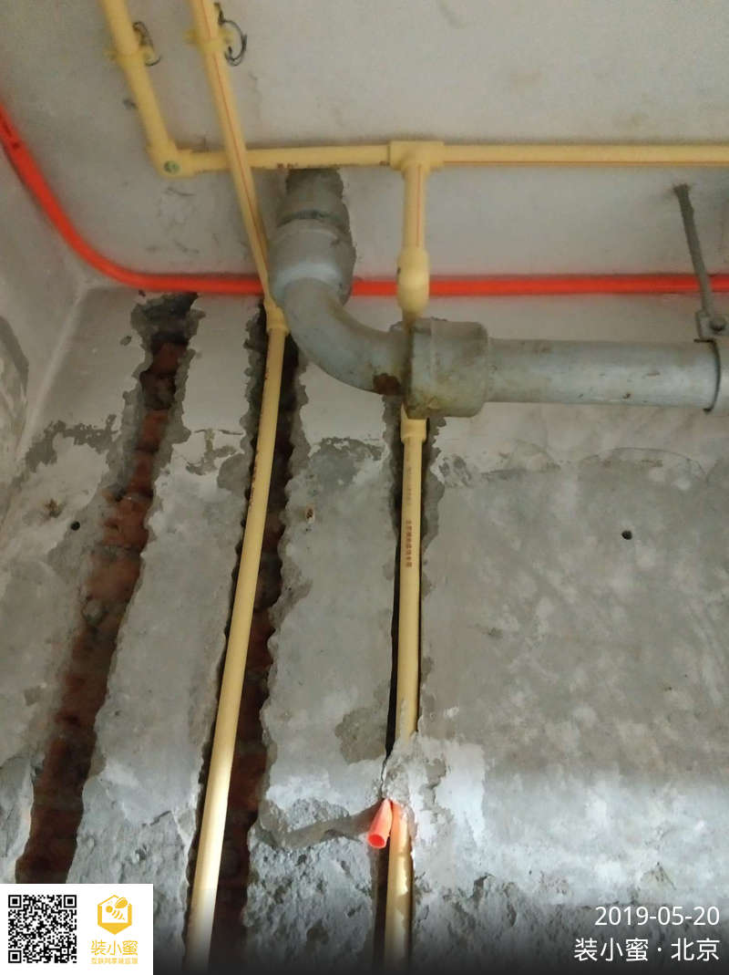

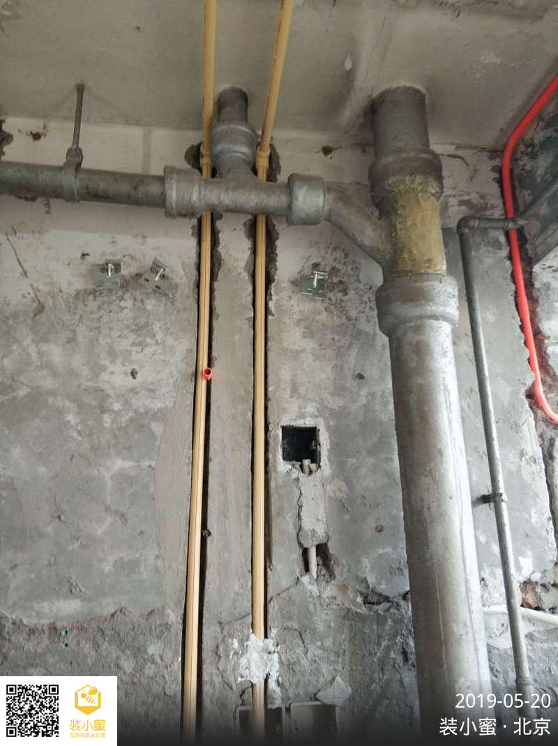

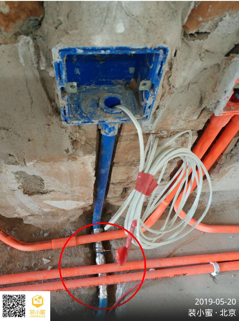

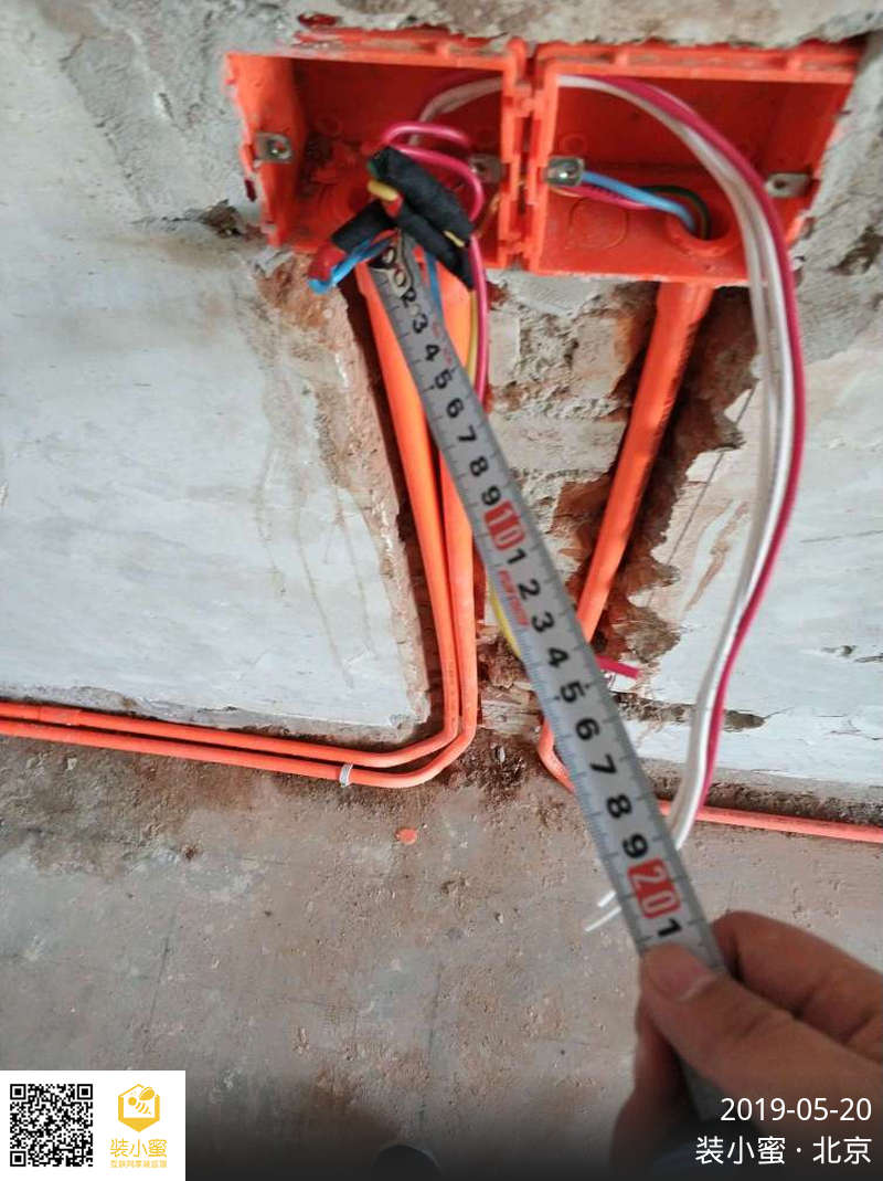

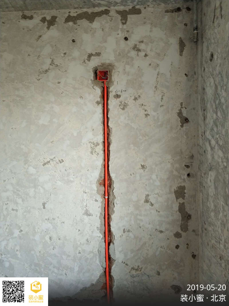

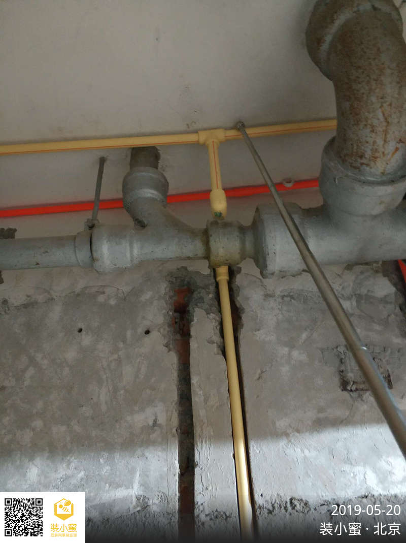

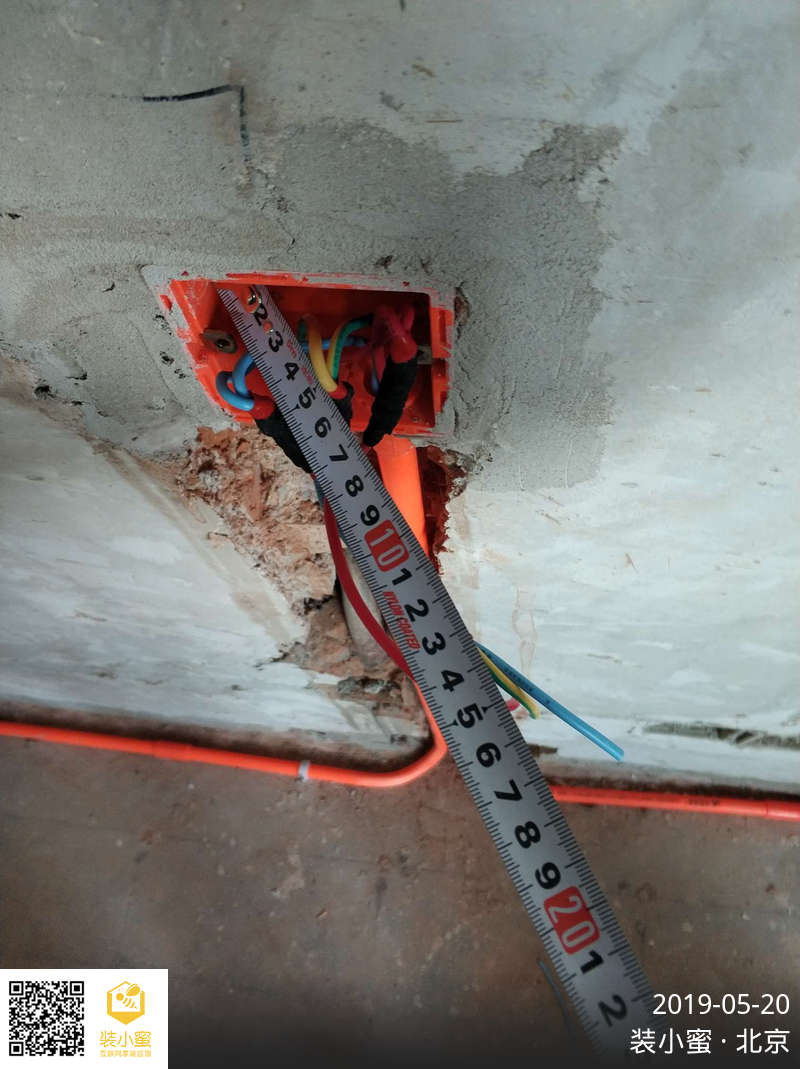

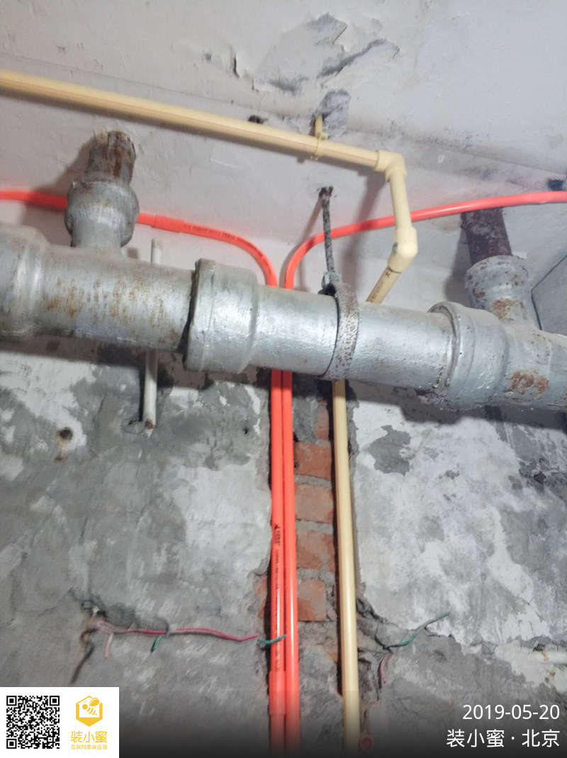

1.PPR水管热熔接头左右加设吊卡。2.卫生间花洒混水口出水口水平度有偏差。3.厨房一处线管入线盒无锁扣,客厅灯开关线管入盒太长且电线出管建议加护套。4.强弱电管线管交叉处包裹锡纸长度不足30公分。5.厨房同回路线径规格不一致,主线4平方线,插座2.5平方线。6.卫生间穿墙段冷热水管间距过近。7.水路打压测试由于前置净水器有滴漏情况,造成水压下降,建议解决前置滴漏后再打压测试。以上问题已告知客户和施工方。
客户多拍些现场水电施工照片,留做备用。卫生间水槽插座与水口间距不足,后期插座可安装防溅盖,卫生间花洒原地漏靠墙间距过近,不足5公分,墙面抹灰贴砖后无法安装地漏,与工长协商。卫生间地面开槽处先涂刷一遍防水。

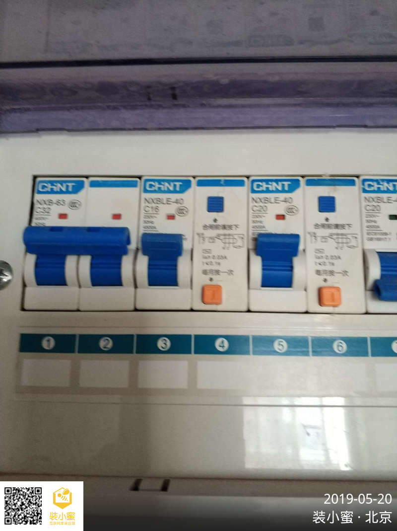

插座回路漏保设置合理
