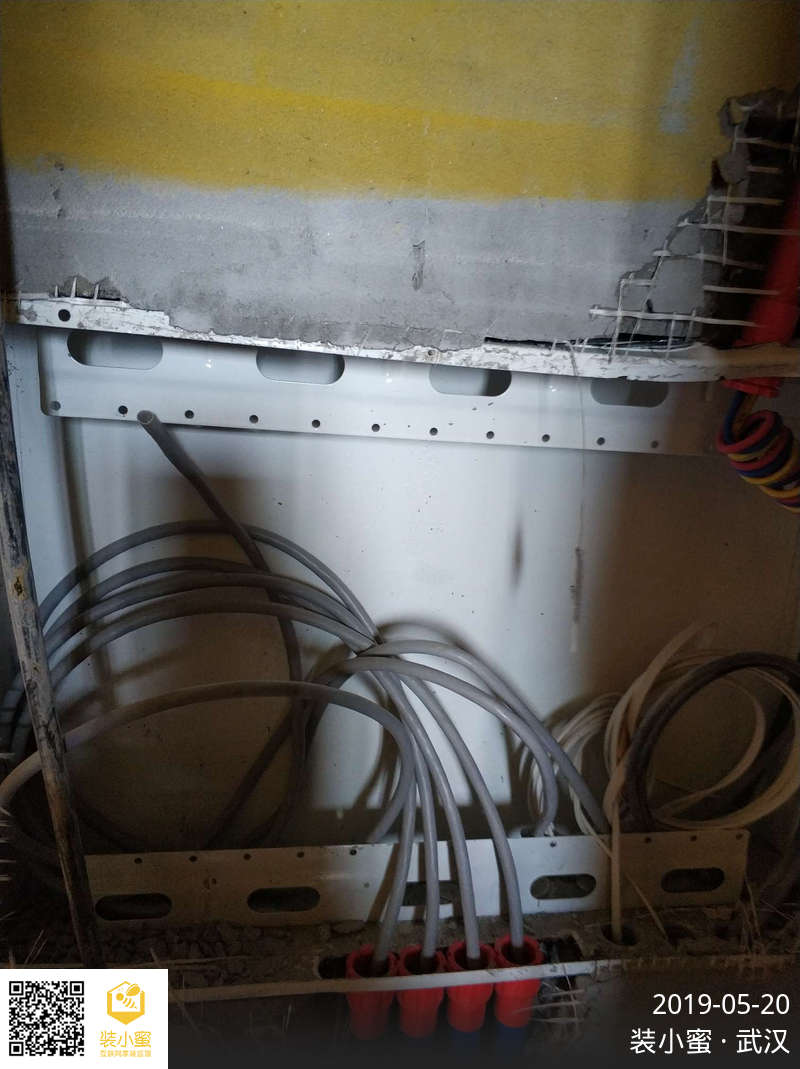

客户:1人,设计师:1人,工长:1人,水电工:1人

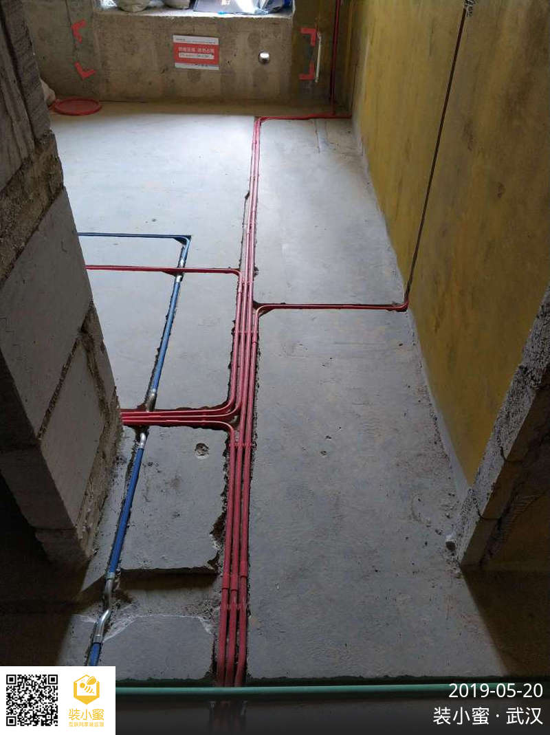

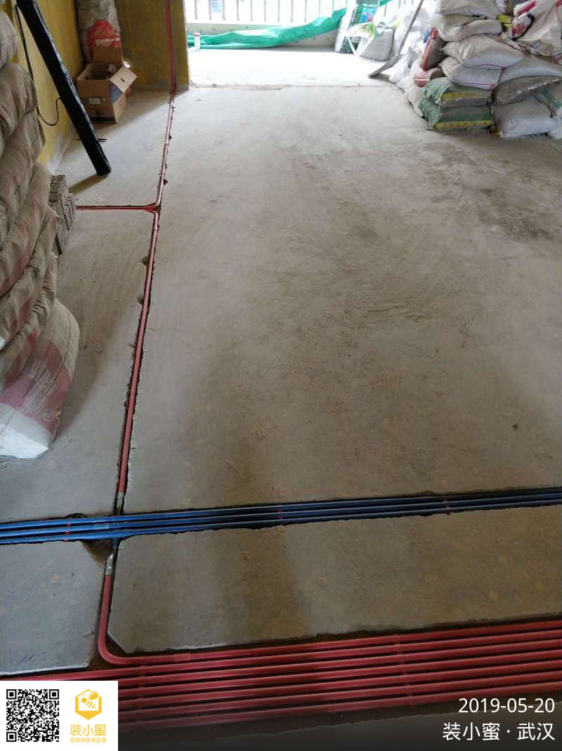

水电施工完成

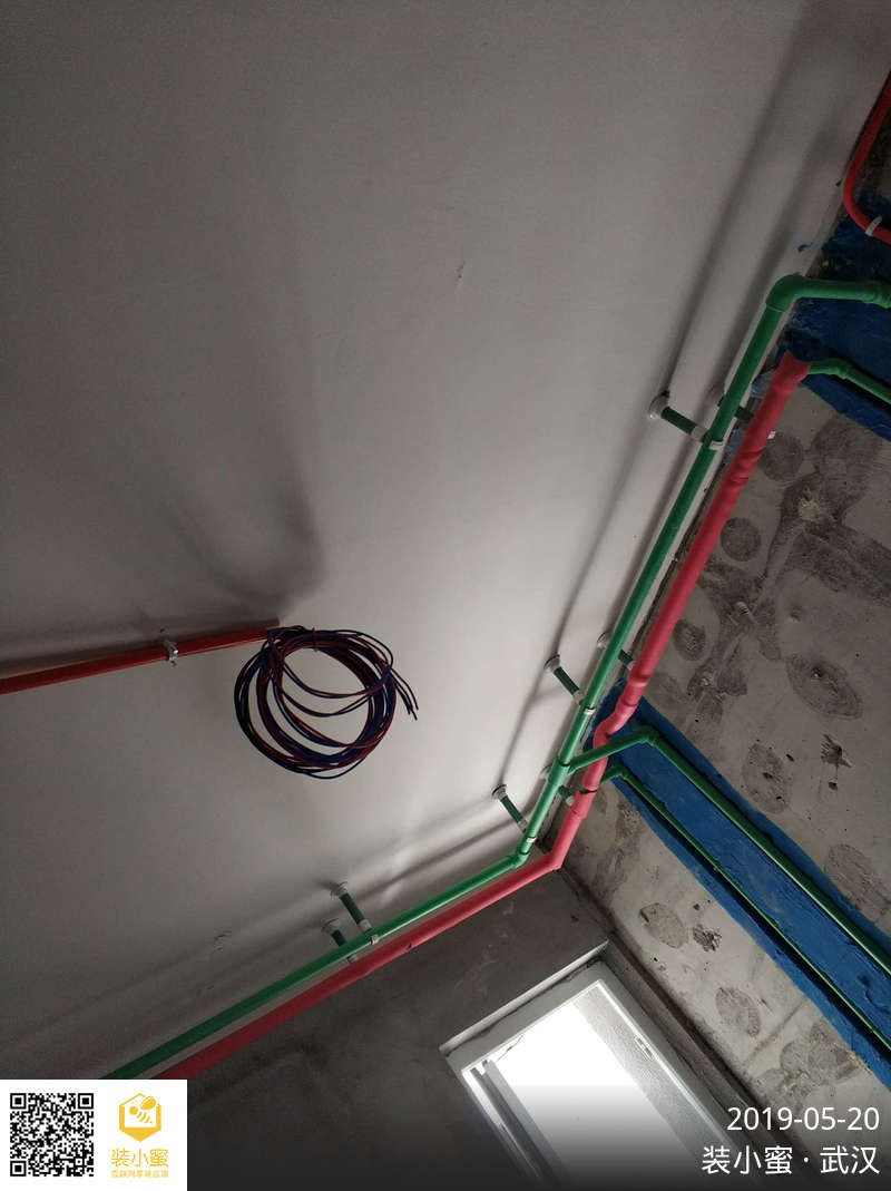

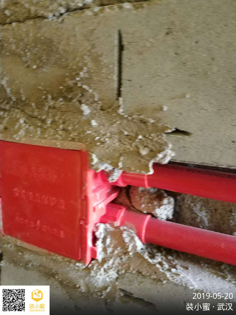

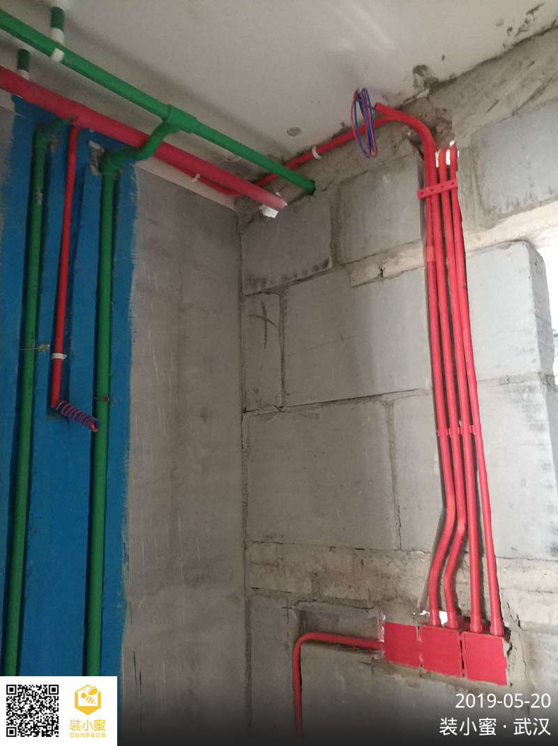

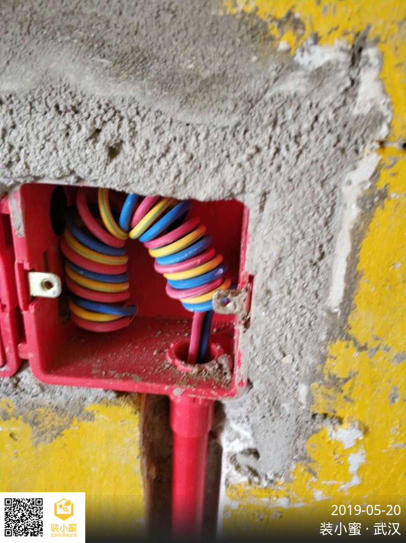

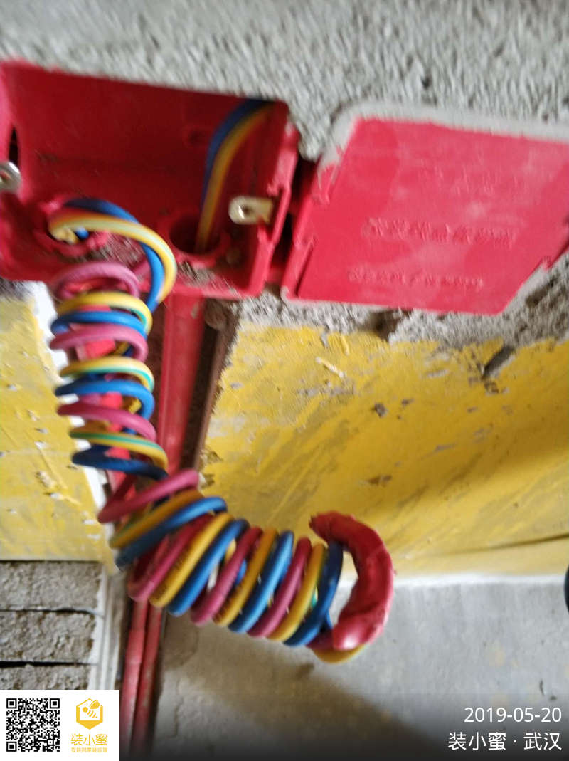

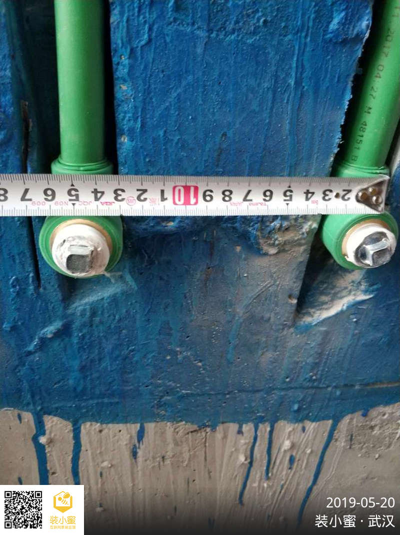

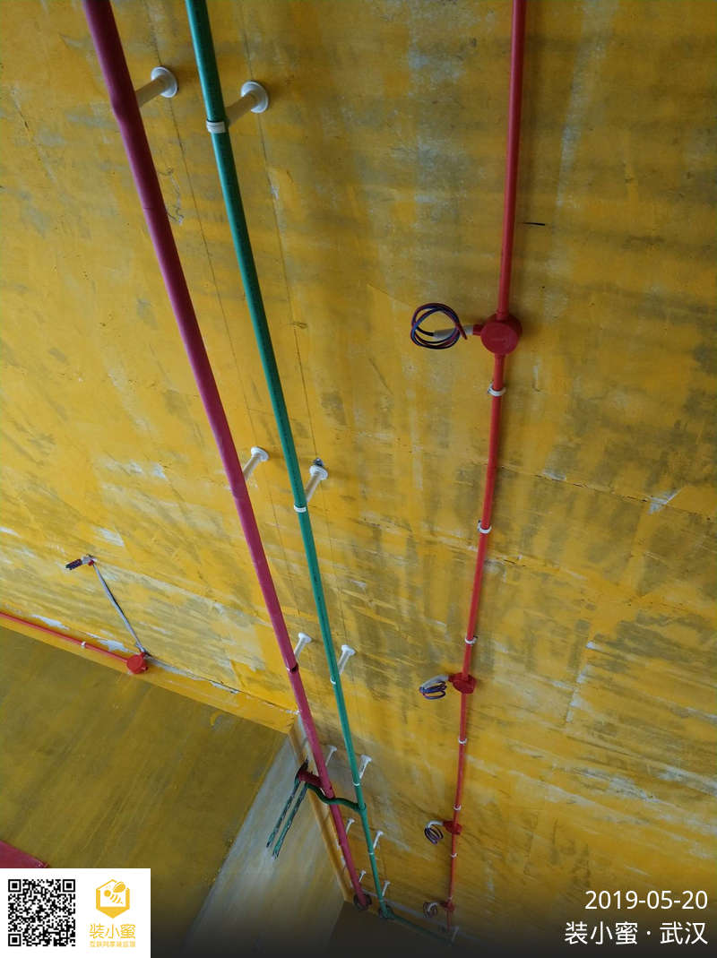

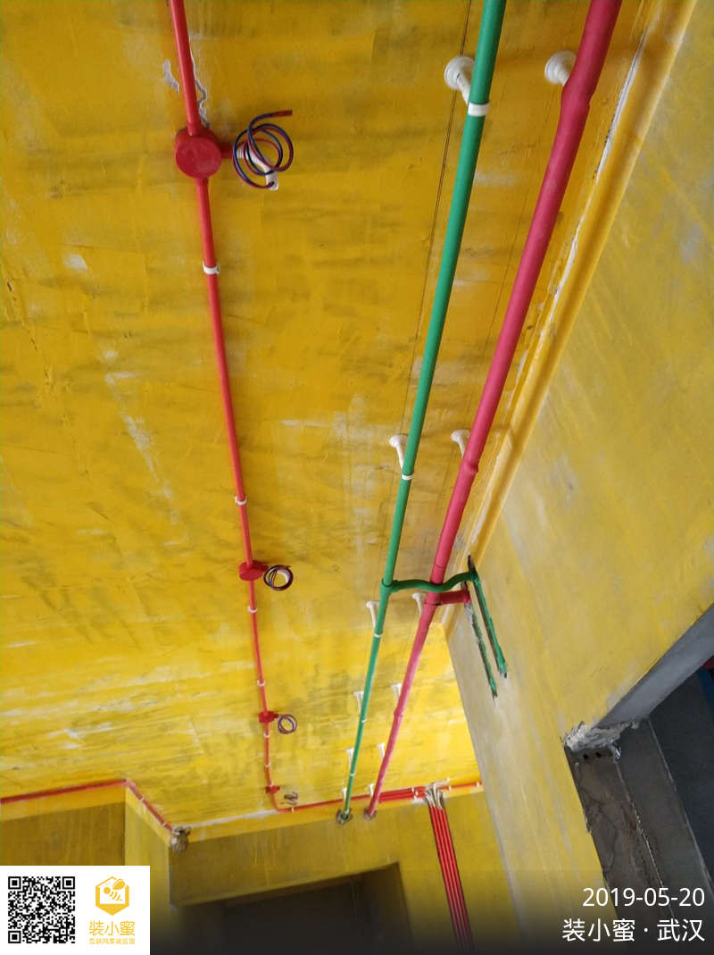

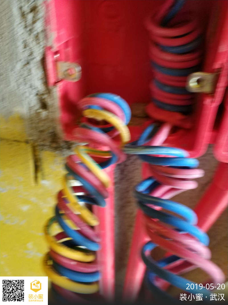

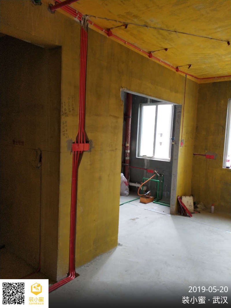

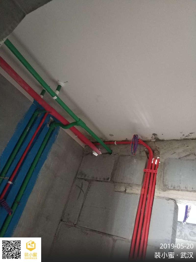

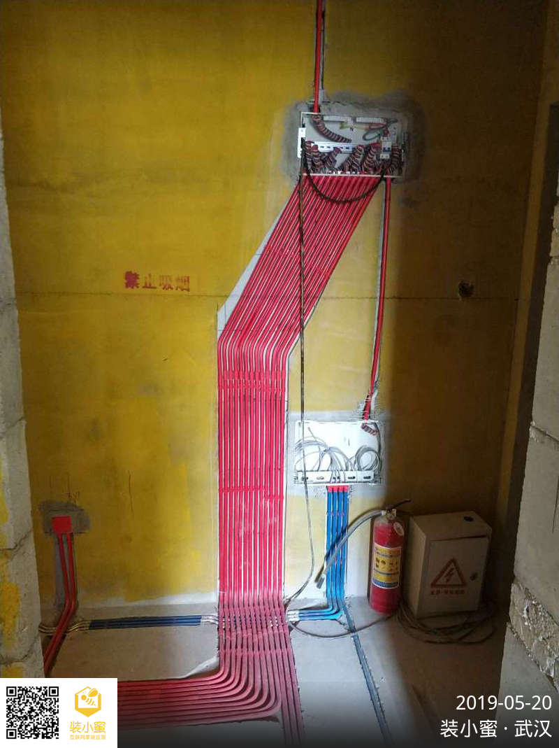

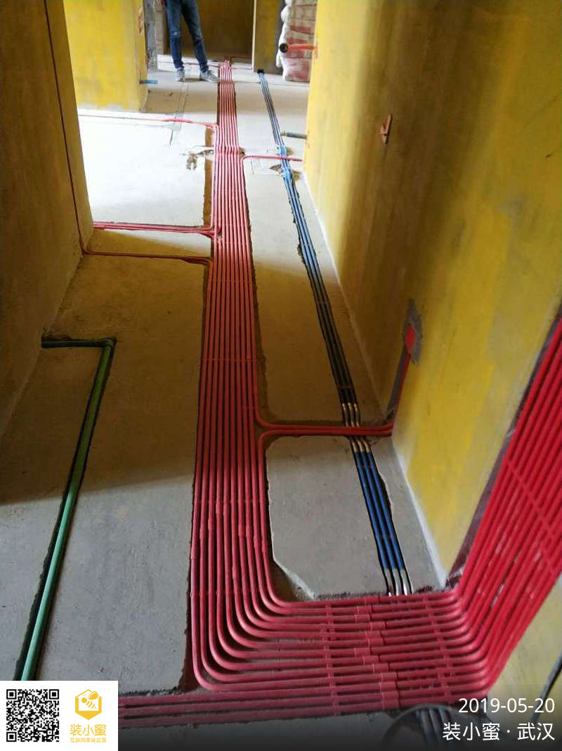

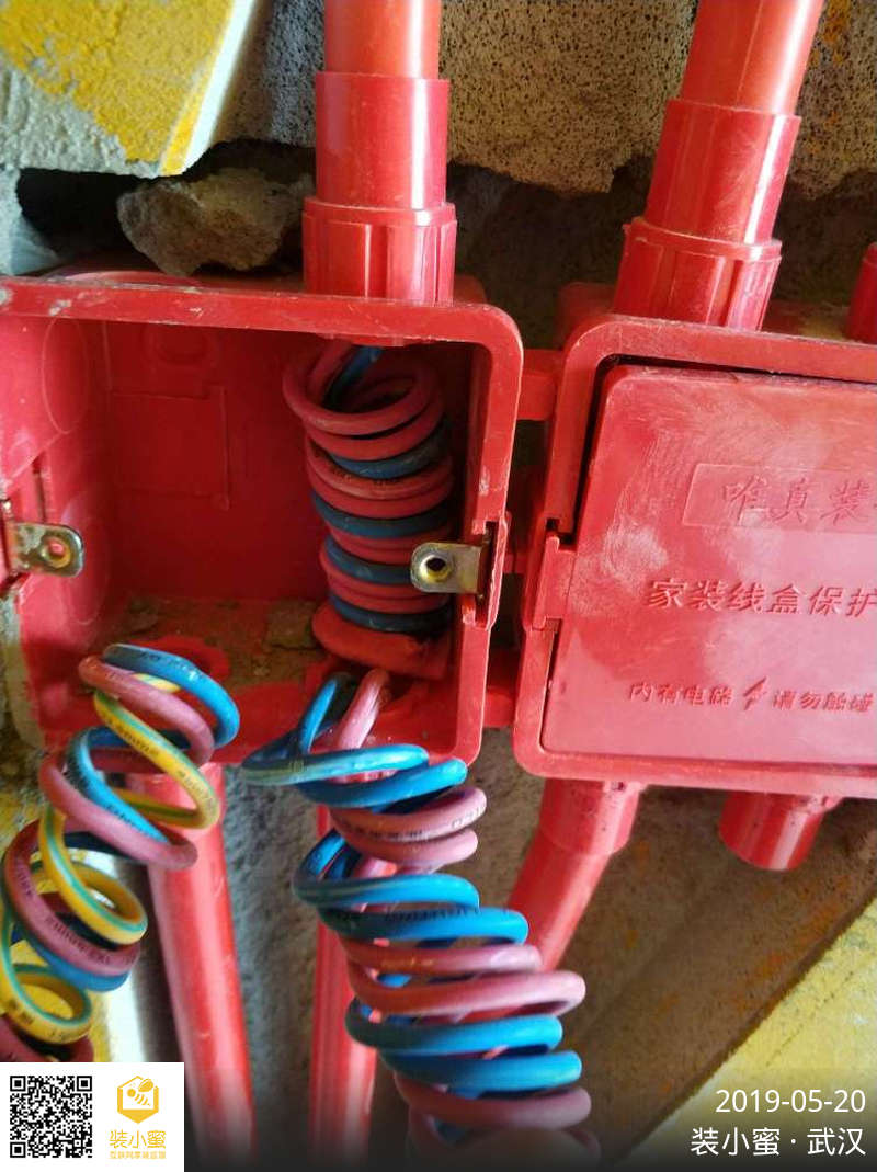

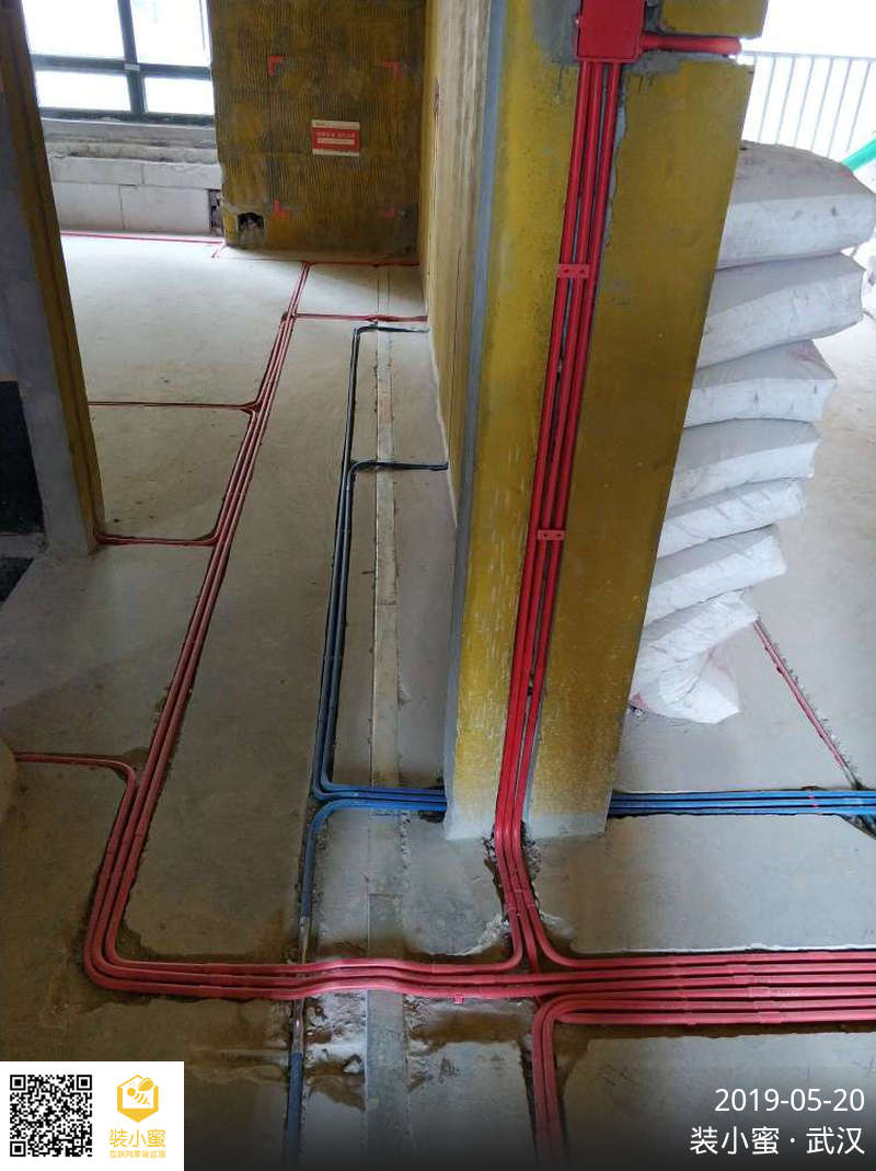

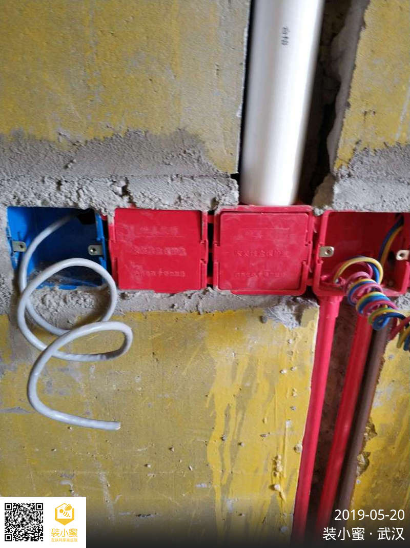

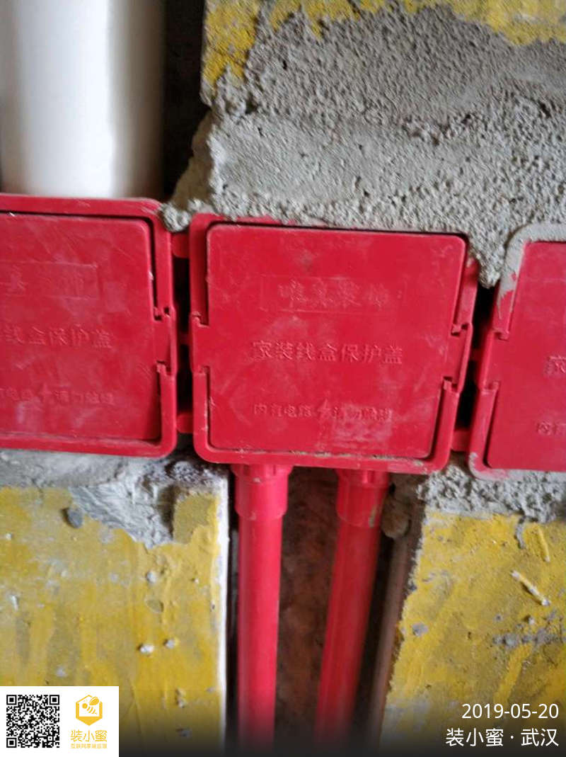

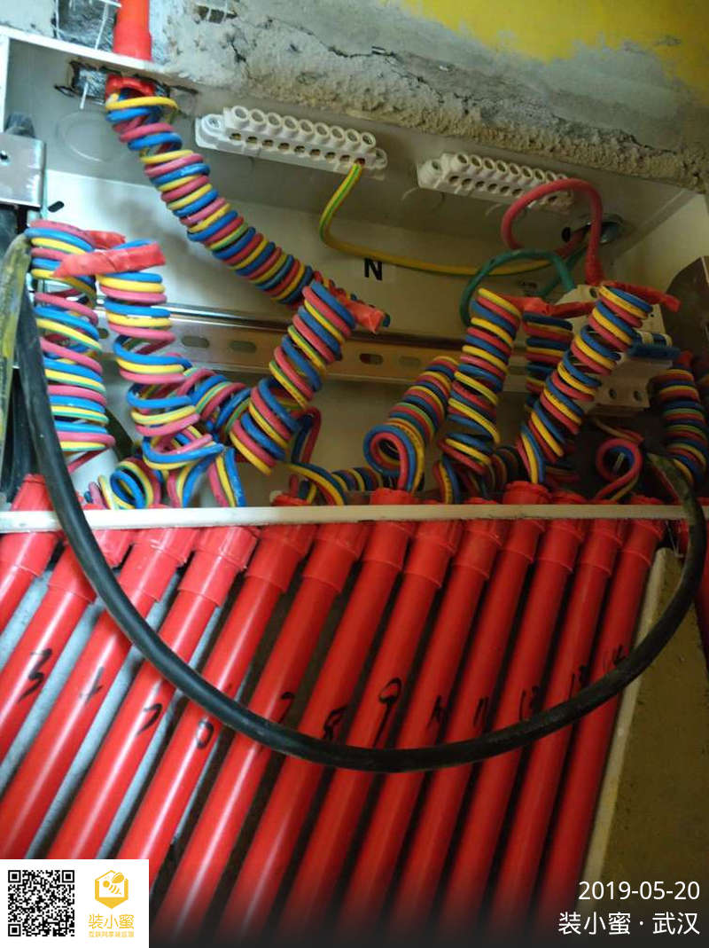

1)镜前灯线未做套管保护。

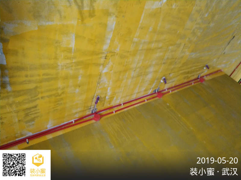

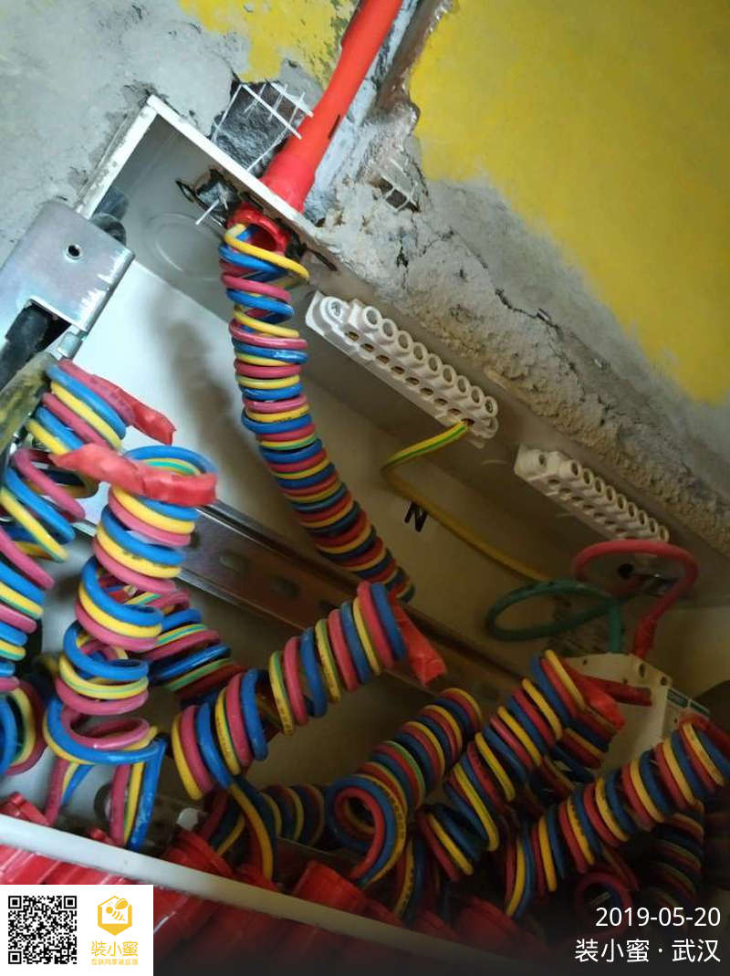

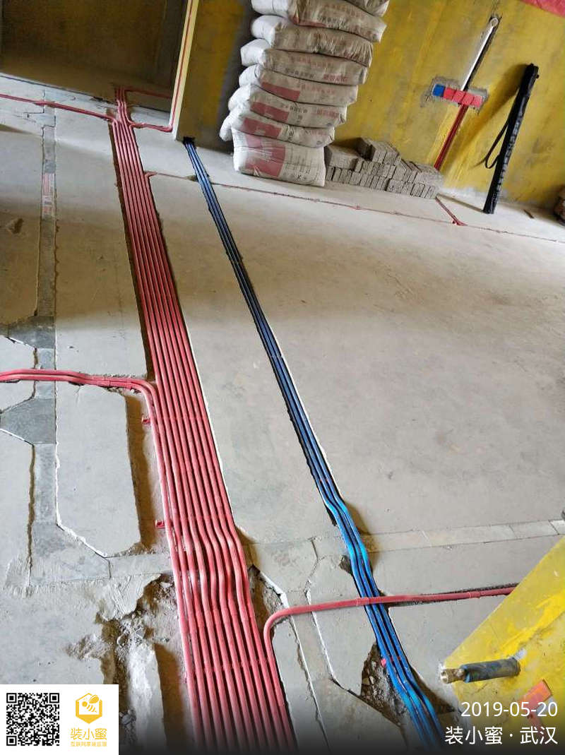

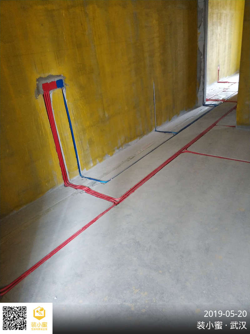

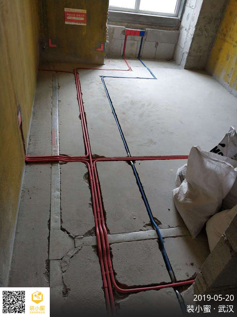

2)强弱电交叉处未做屏蔽处理。

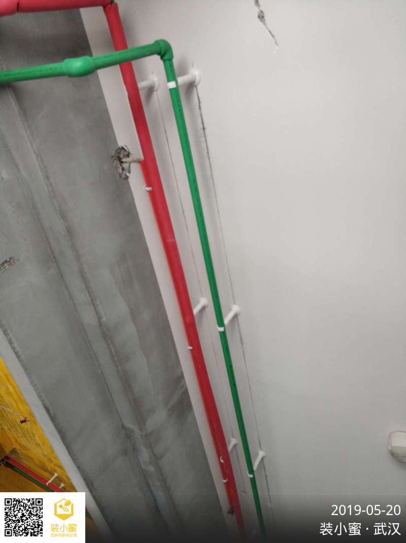

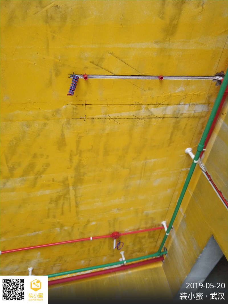

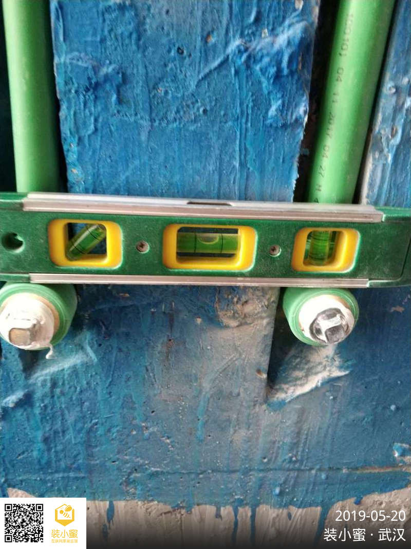

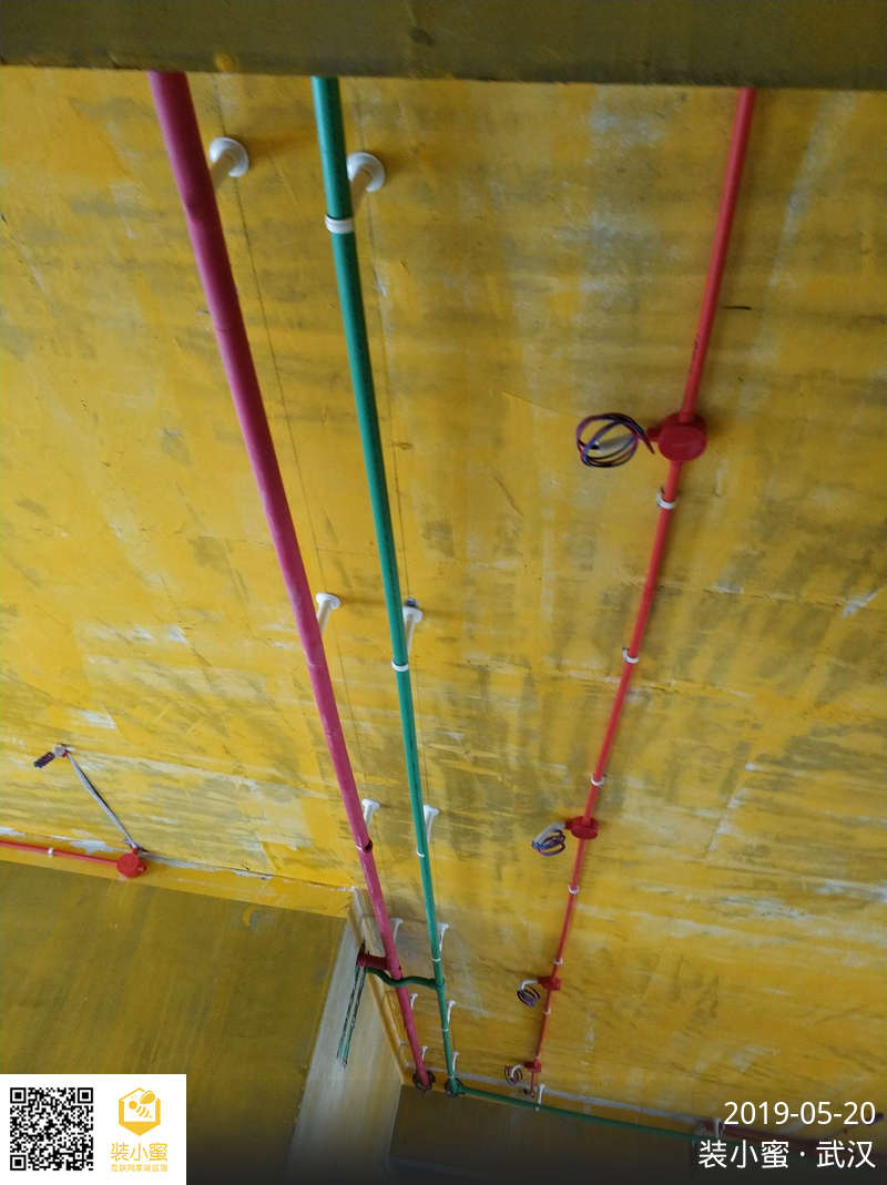

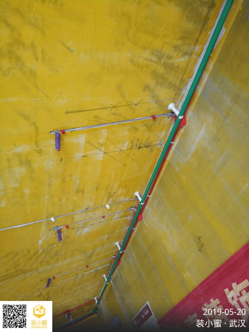

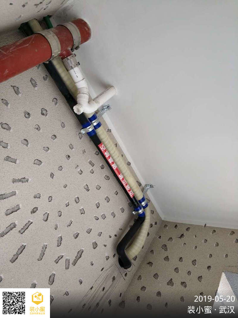

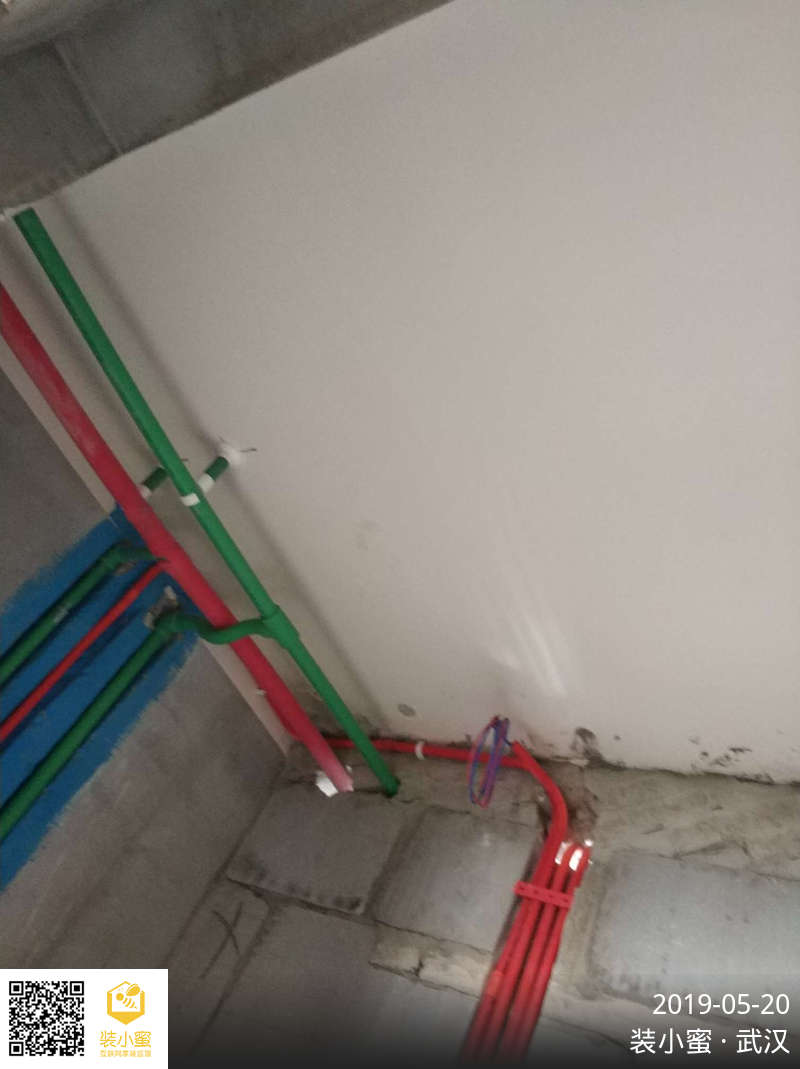

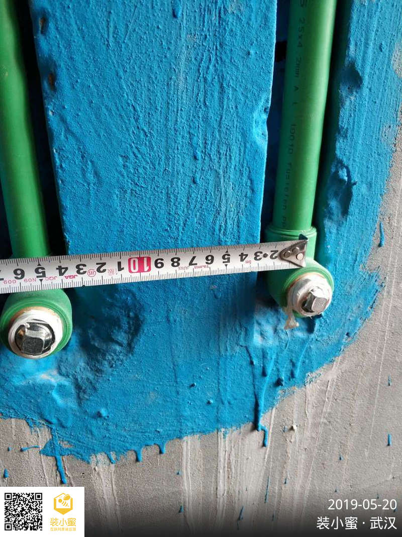

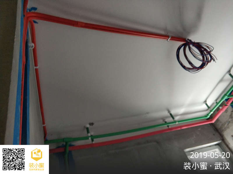

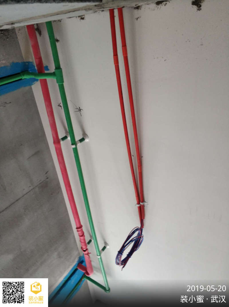

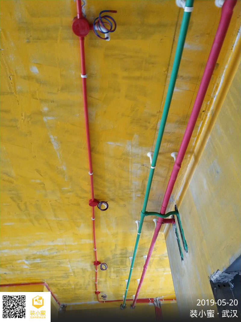

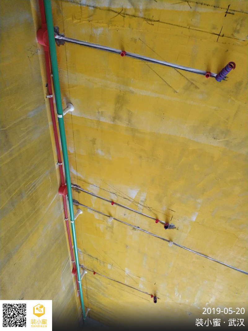

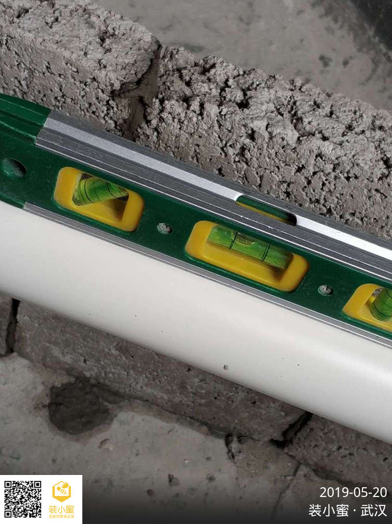

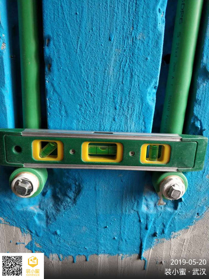

3)顶面水管吊卡不规范,需加强。
4)等电位没有连接。
以上四项问题以现场与施工方沟通整。

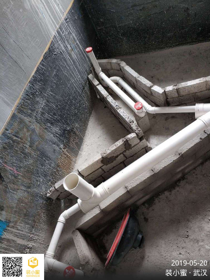

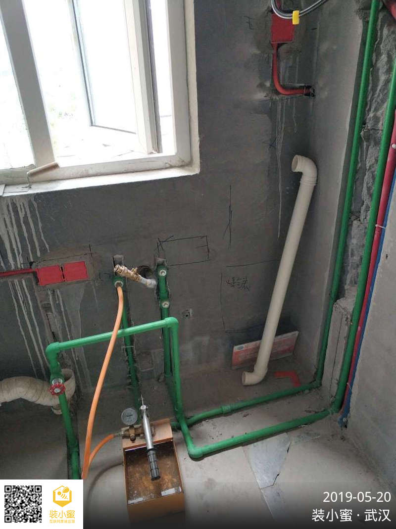

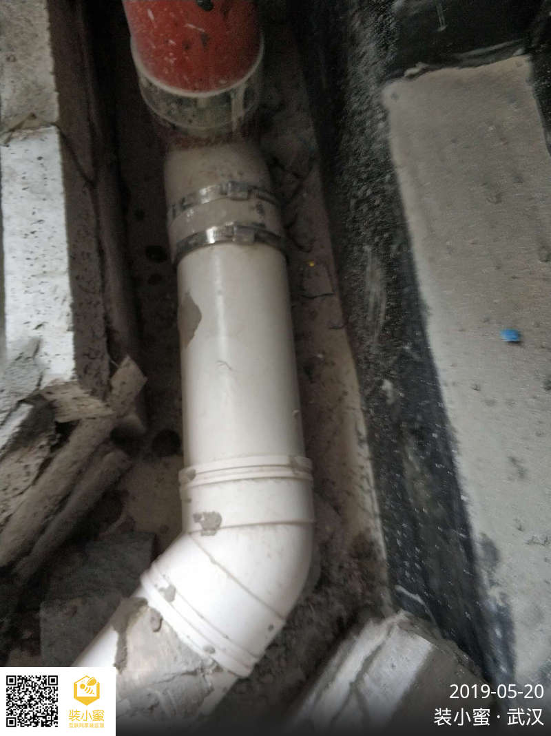

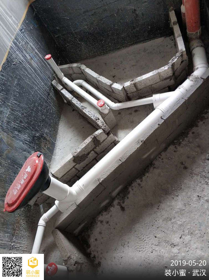

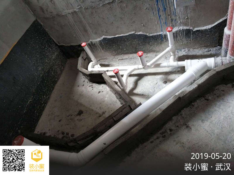

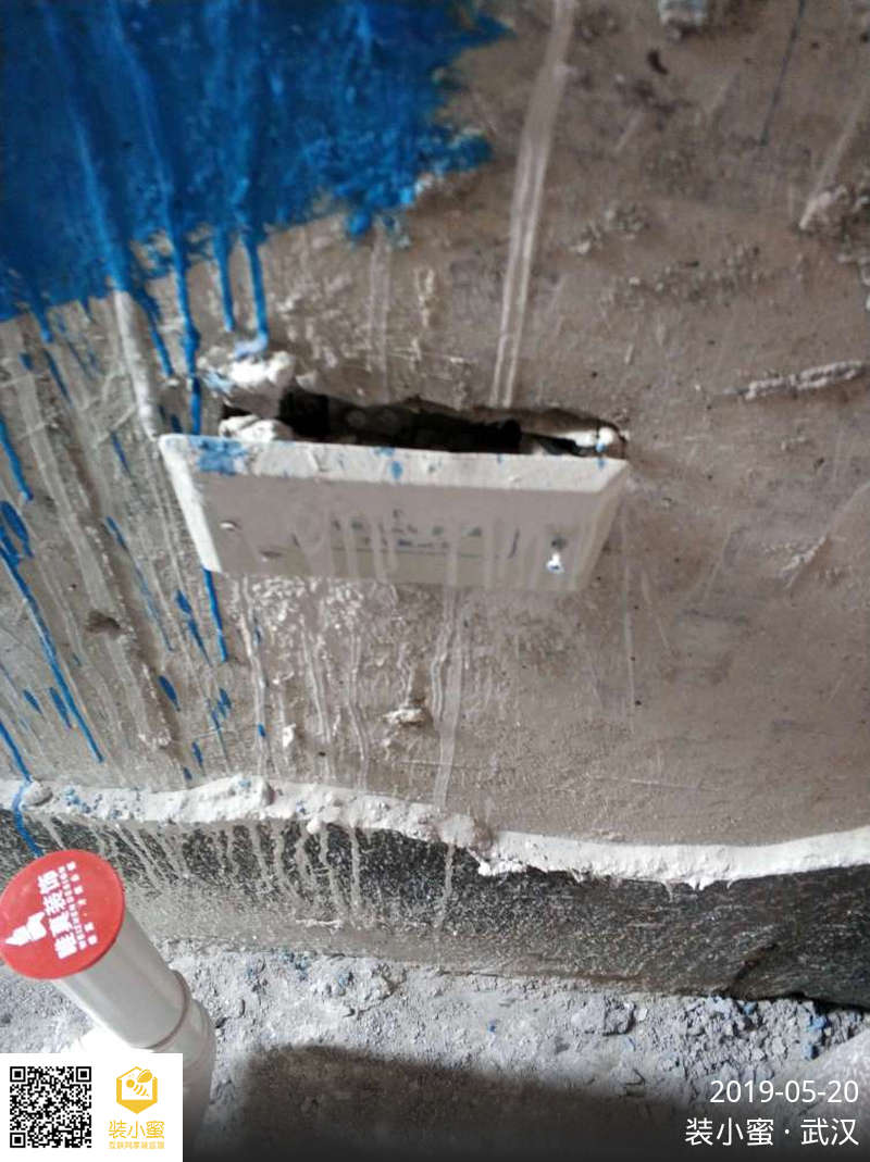

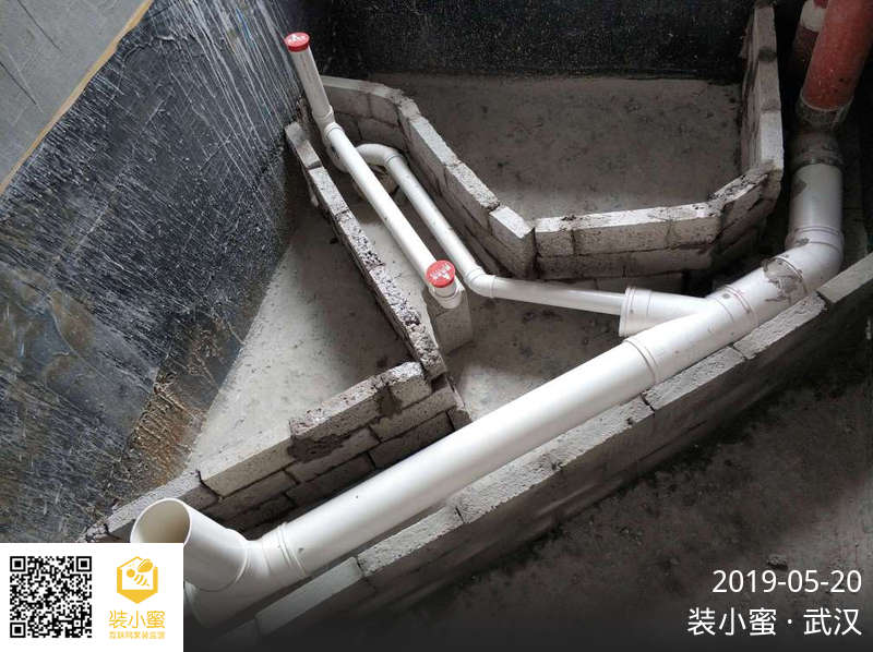

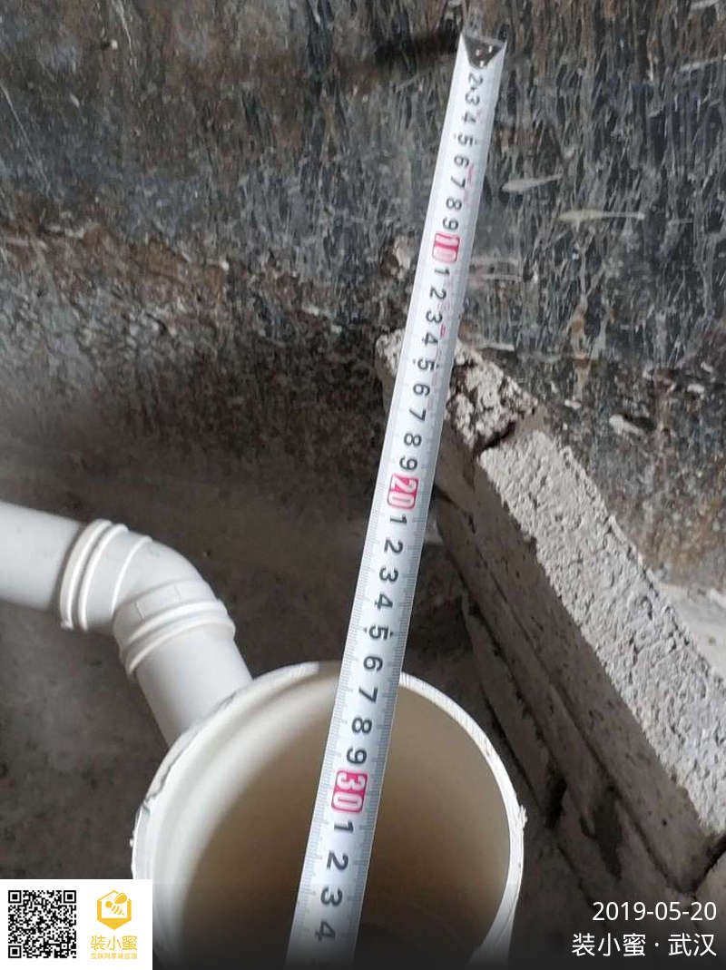

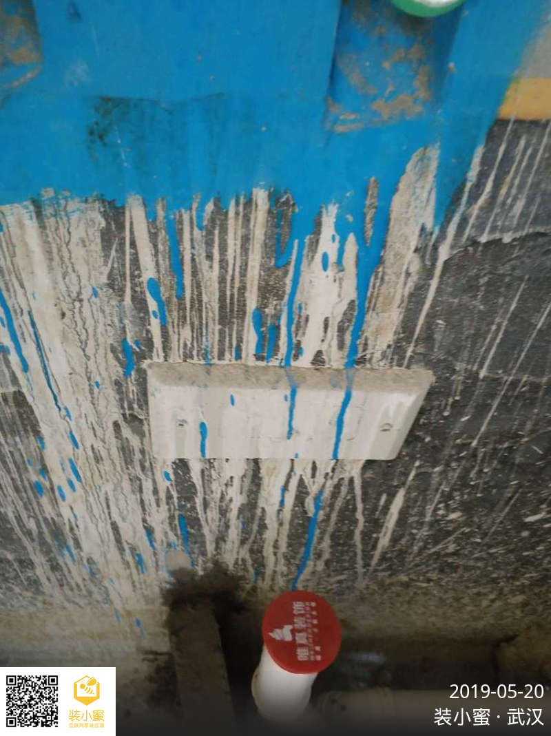

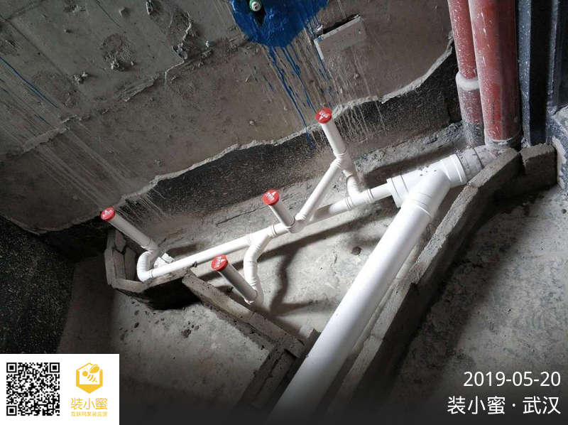

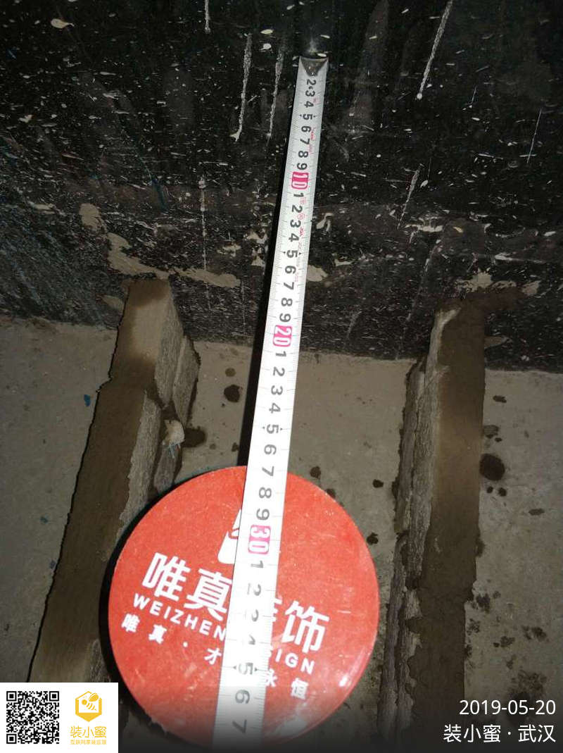

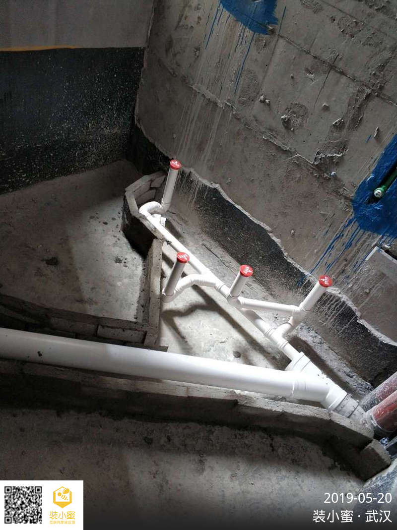

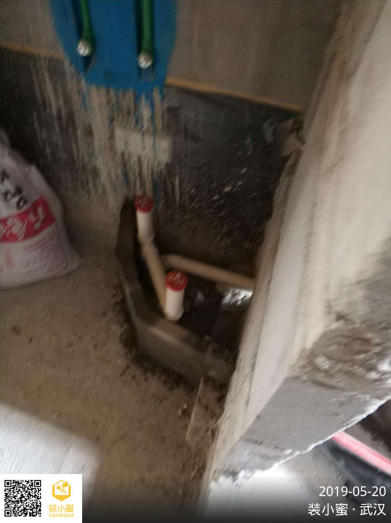

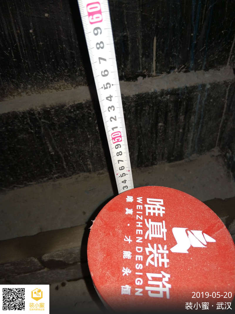

1)沉坑回填前需要闭水试验。
2)卫生间的回填每一步需拍照发施工群,接受监督。
回填工艺:

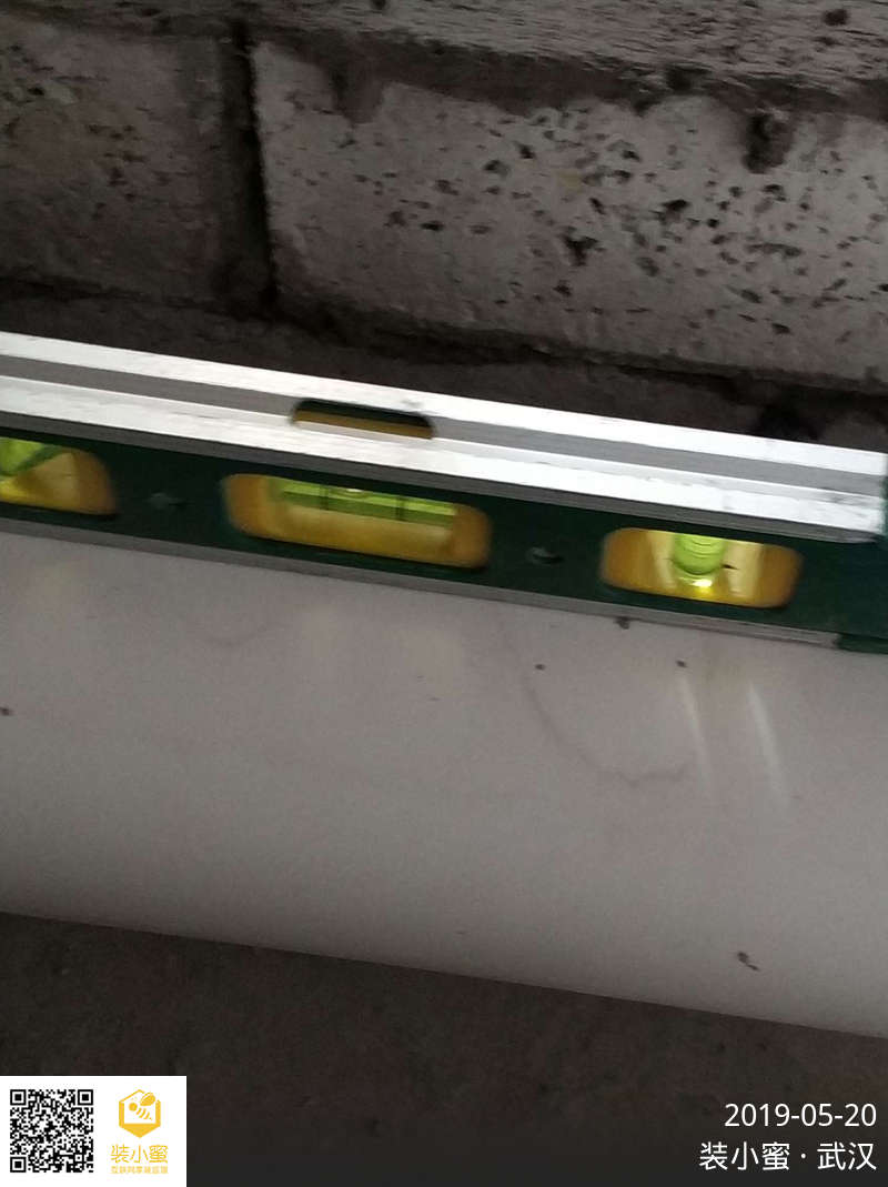

小砖打围排水管,黄沙保护,周边用细小建渣夯实,面层加铺回填钢丝网,用瓜米石混凝土找平,坡度偏向暗地漏。

镜前灯导线出口处具有线管保护

等电位装置原建筑已配备

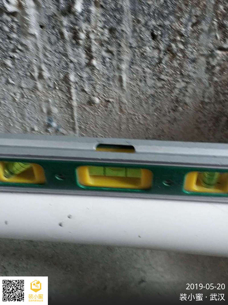

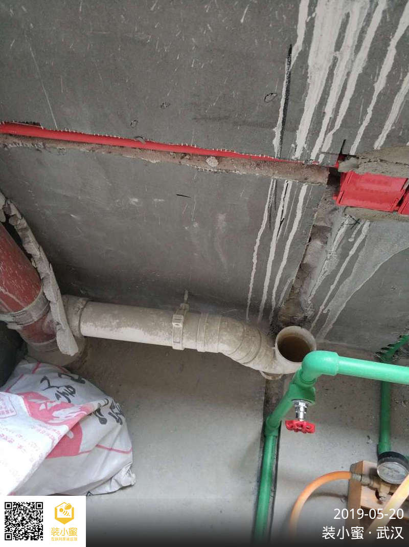

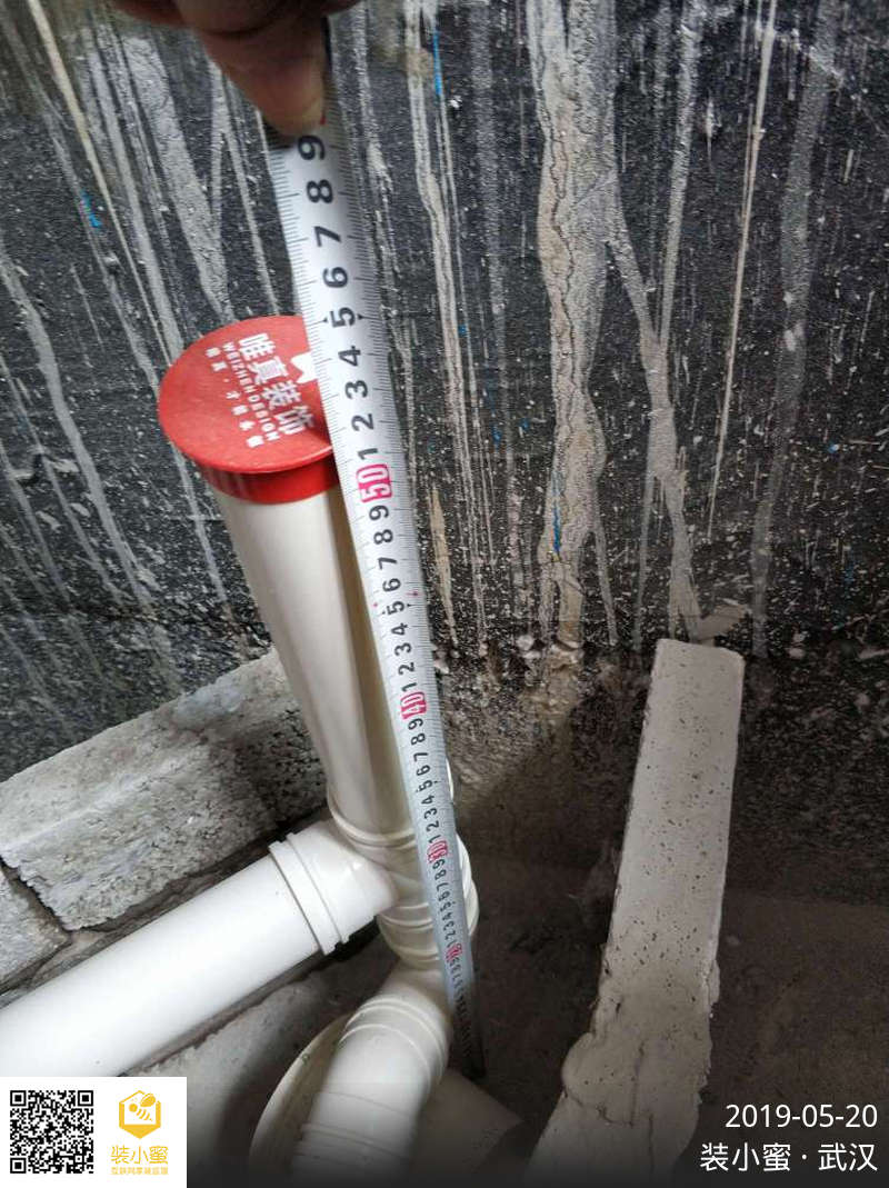

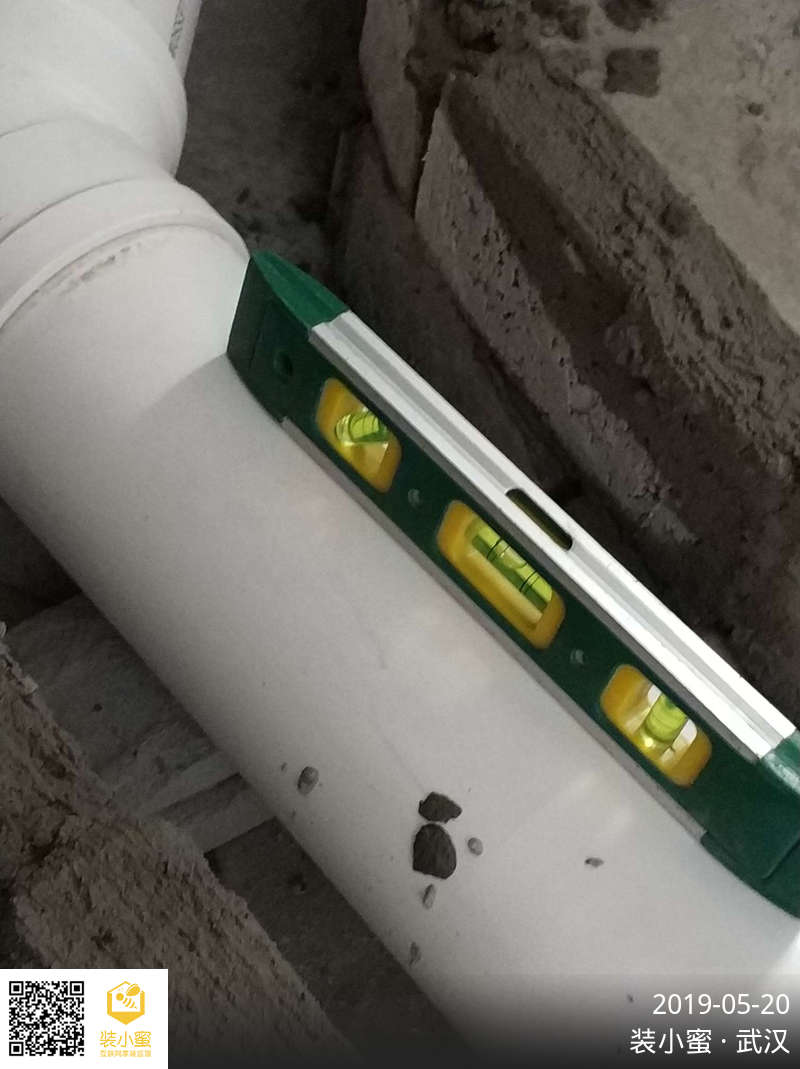

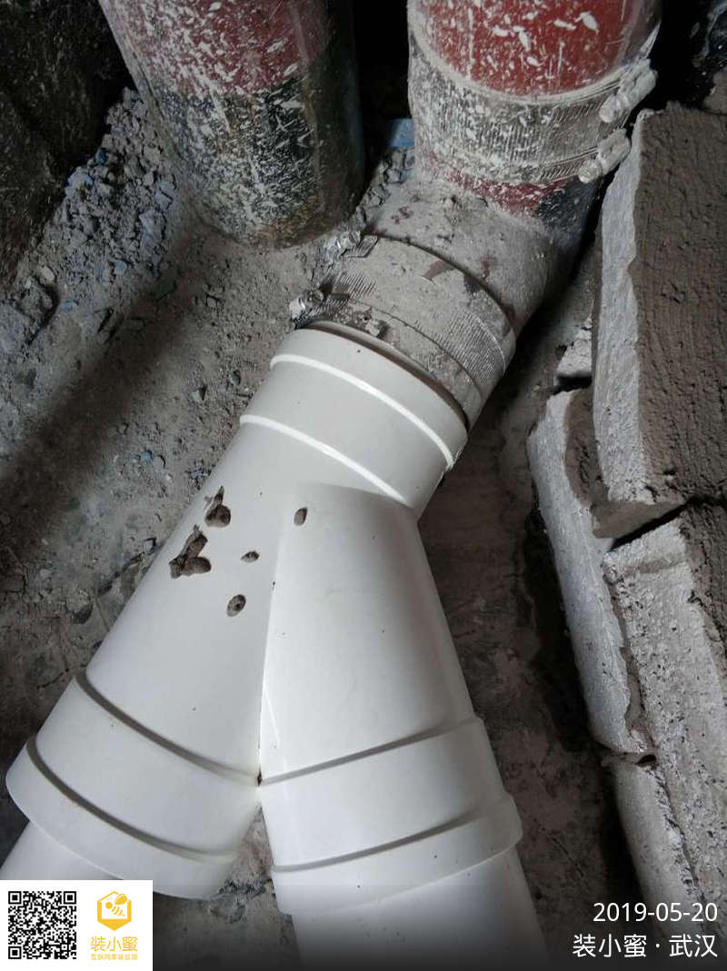

排水管道连接与位置符合要求
排水管道固定牢固,符合要求
排污管与排水管已经分开布设
地漏设置与位置符合设计要求
多管并管,已采用Y型三通连接
厨房排水管安装符合要求
下水管道经通水试验,排水畅通
弱电线两端已编号并保护

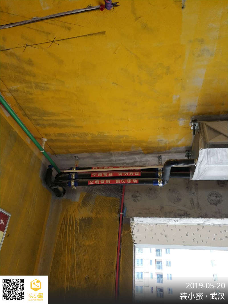

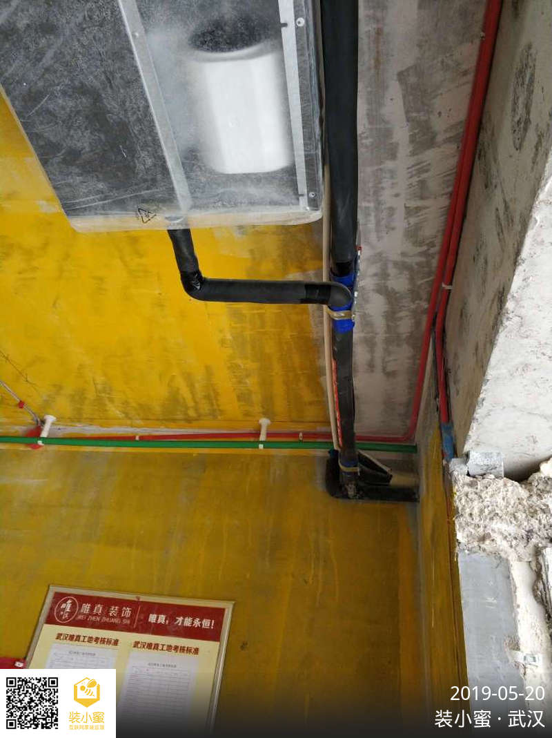

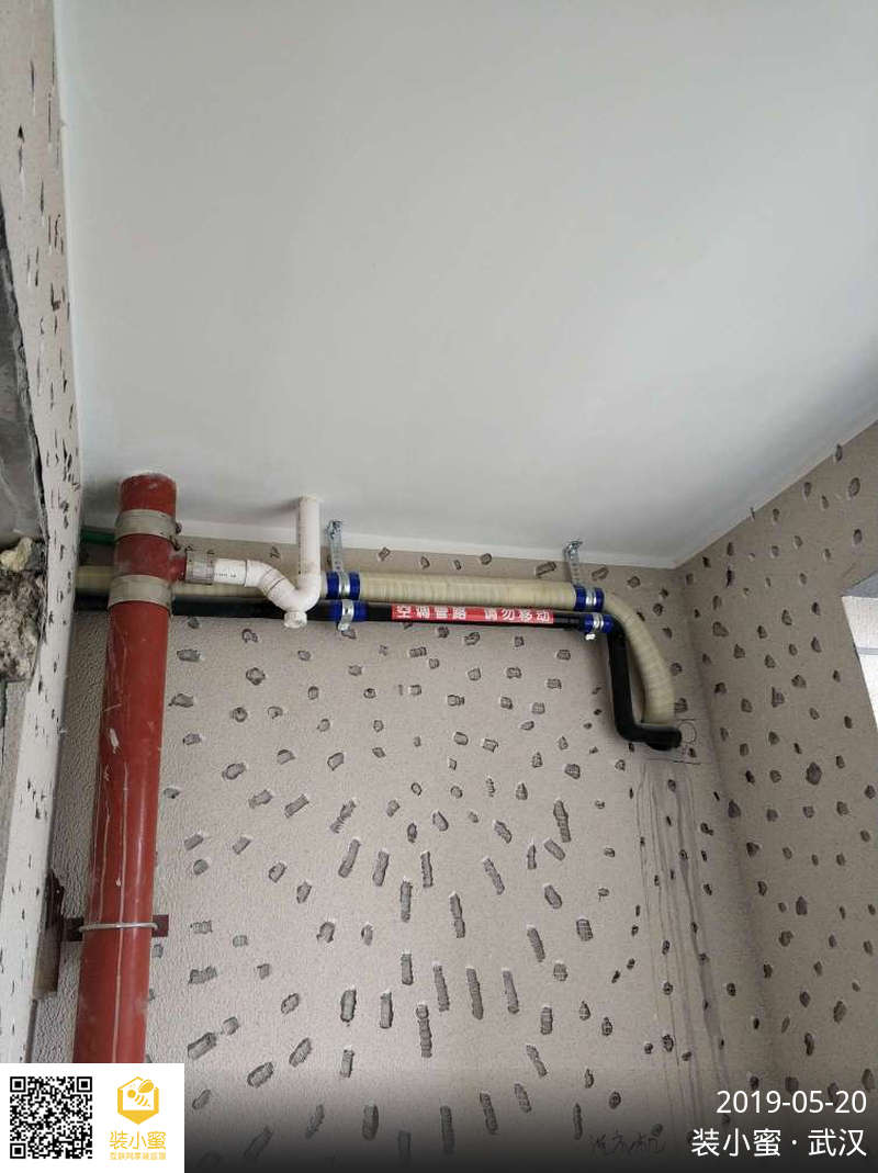

内外机安装位置已经确定
外机表面无明显外伤,已作固定
内机固定牢固,固定方式符合要求
冷媒管道安装符合要求
排水管道安装符合要求
