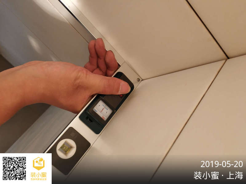

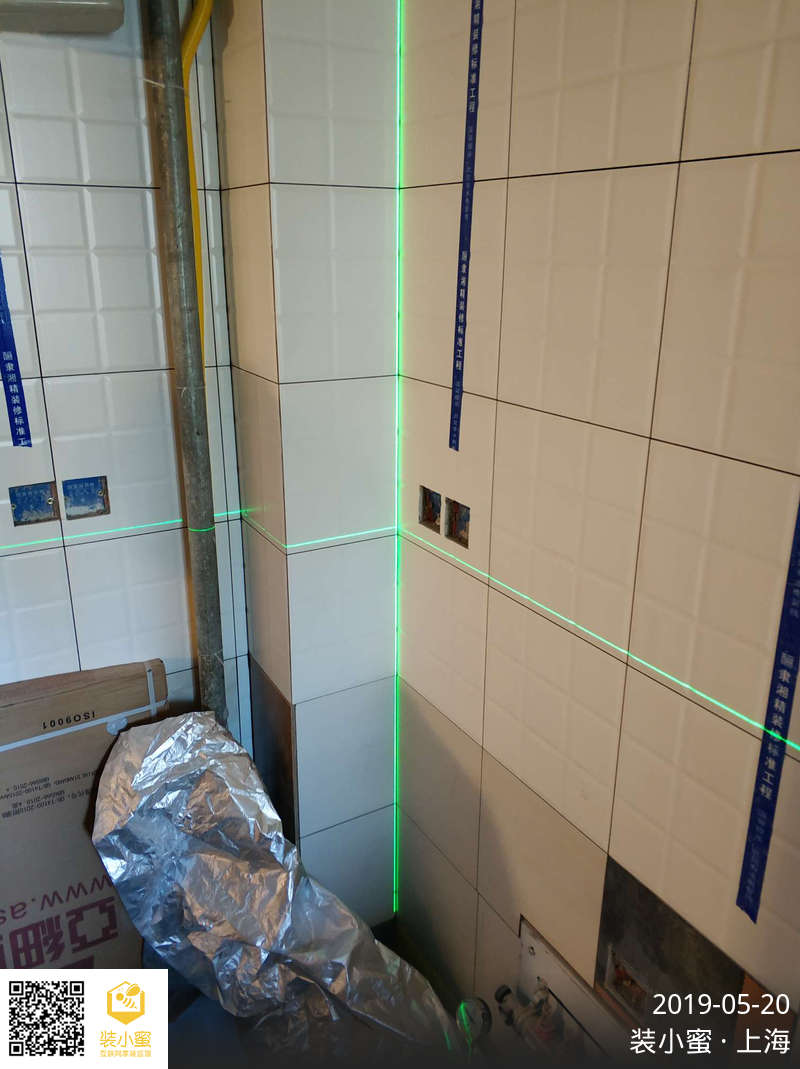

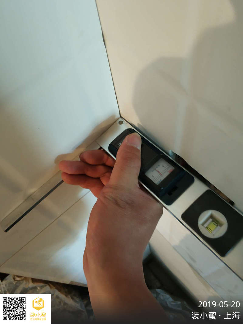

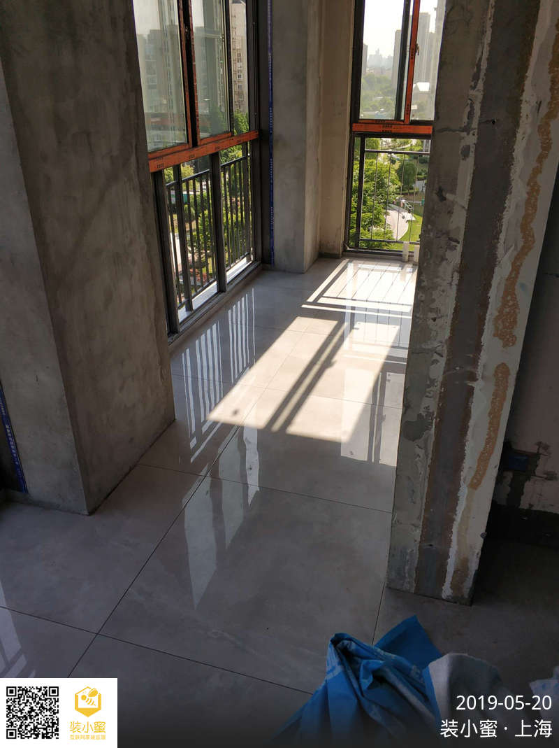

1施工进度正常
2瓷砖铺贴已完工

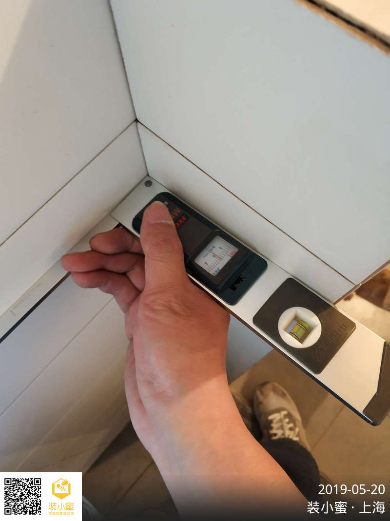

1部分墙砖有空鼓现象,需要调整
2部分地砖有空鼓现象,需要调整

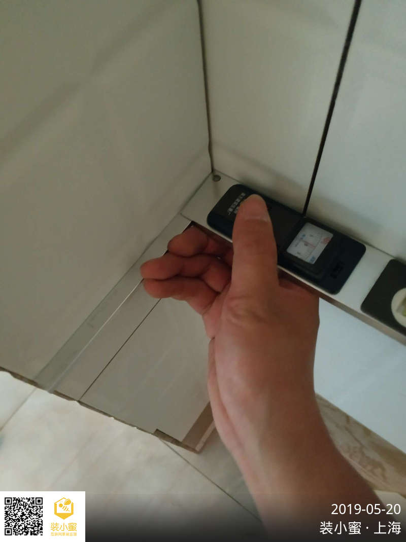

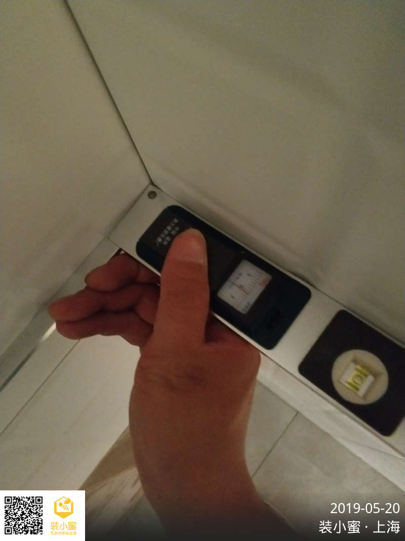

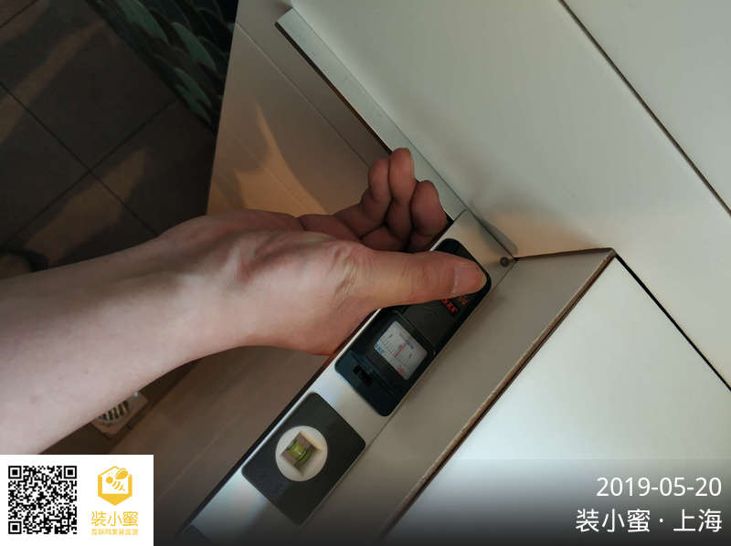

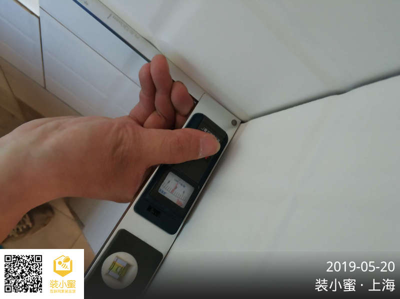

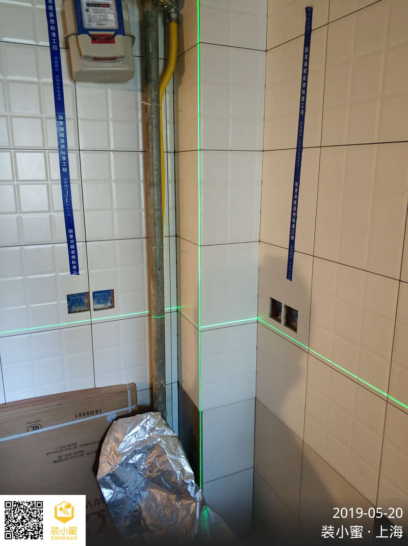

3部分墙砖垂直度有误差,业主确认处理
4部分瓷砖收边处理需要加强
5窗户外侧需要打胶加强
以上问题我已向施工方告知

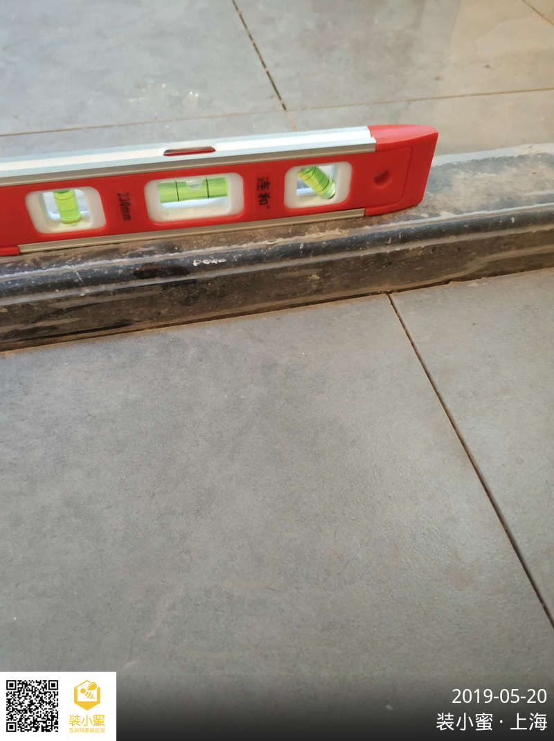

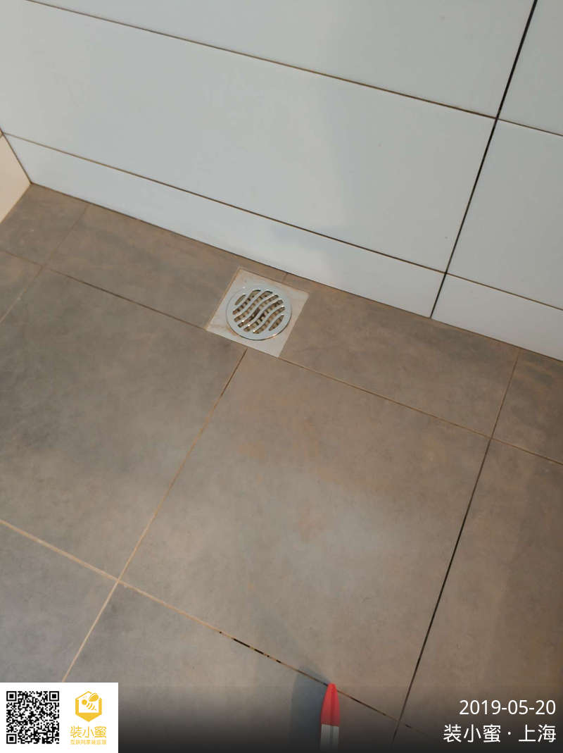

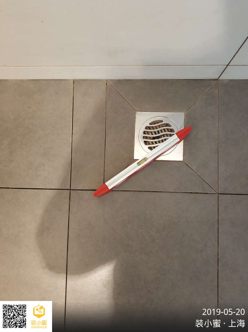

现存隐患:5项

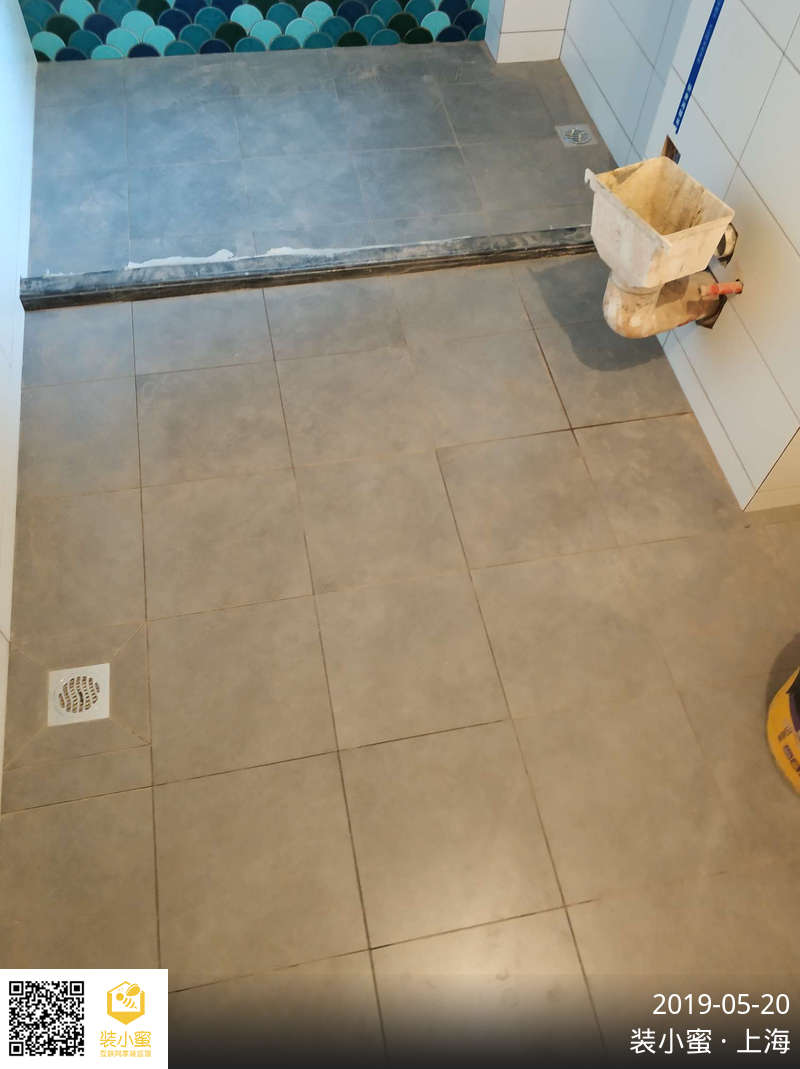

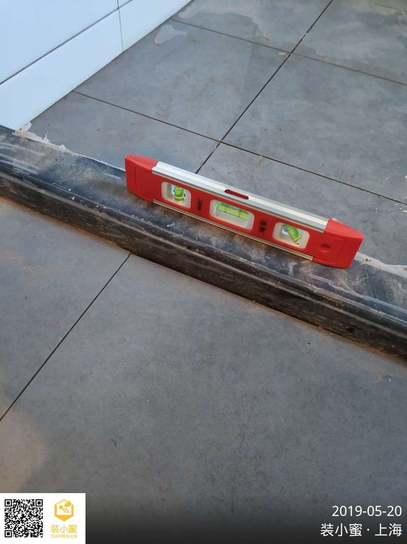

湿区地面砖坡度符合要求
卫生间干区地面砖坡度符合要求
淋浴房挡水条与安装符合要求
