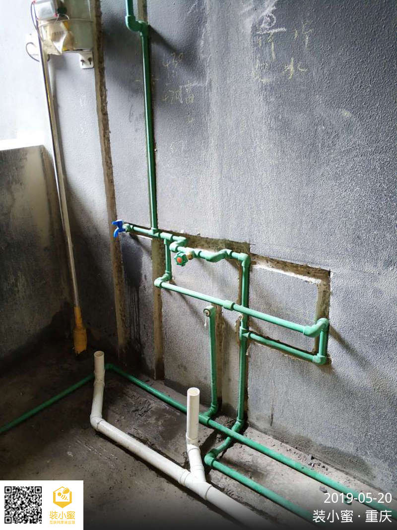

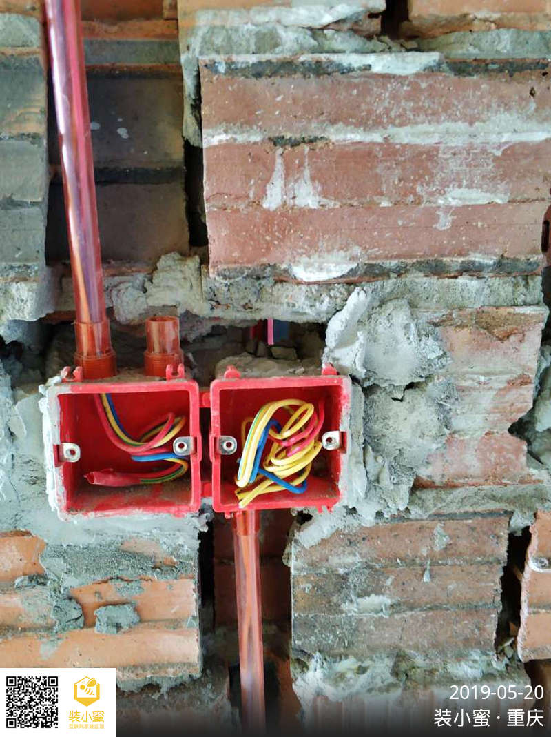

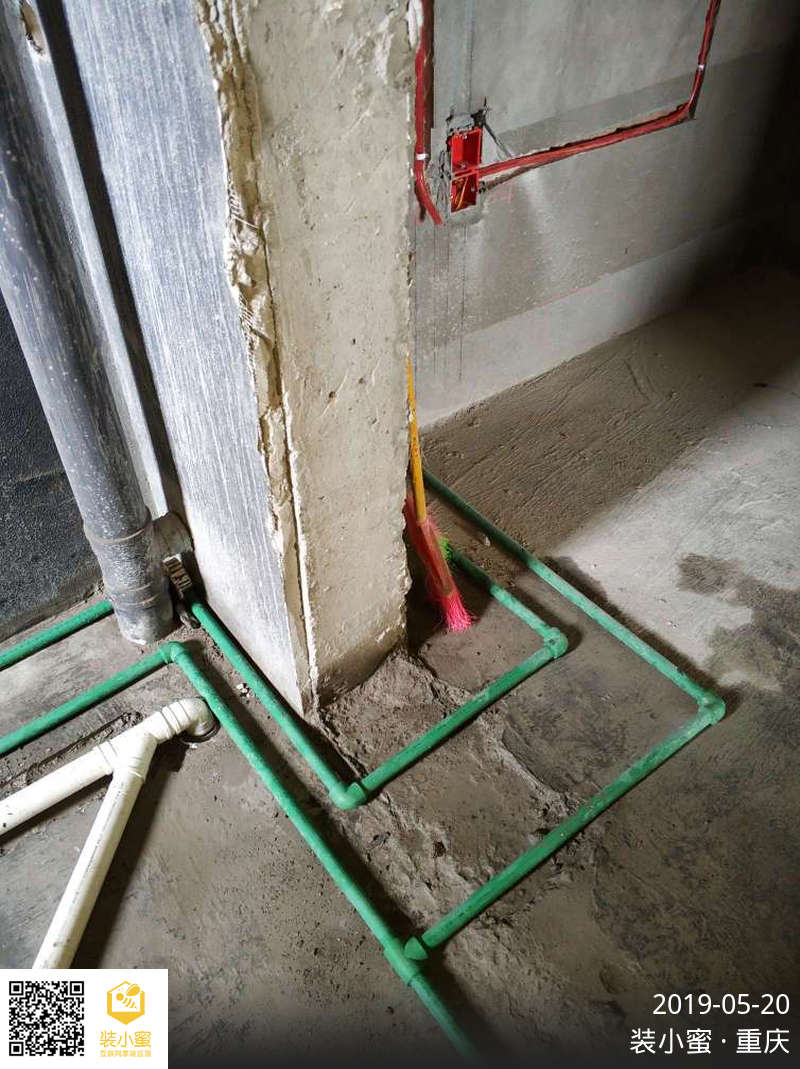

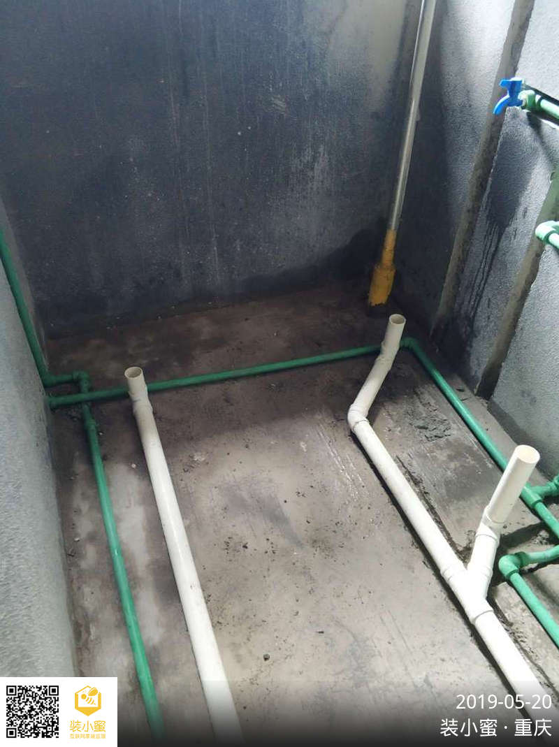

1,部分墙面水管固定不牢固,需要后期泥工师傅固定。

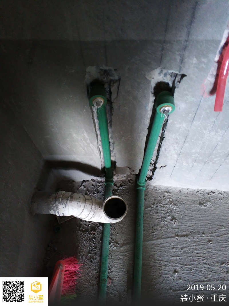

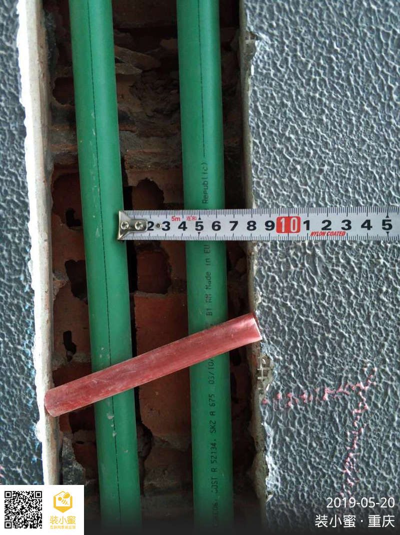

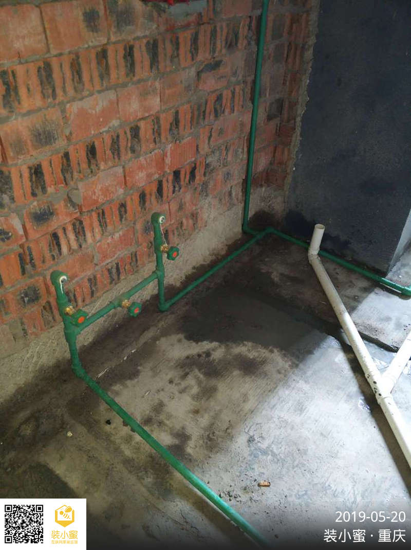

2,混水阀冷热水管端口间距不符合规范,以及水平不一致,水管中心间距需要控制在150mm,需要泥工敷槽调整。
3,水管端口出墙长度需要调整。

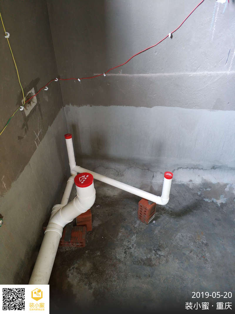

4,生活阳台排水点需要按客户需求调整。

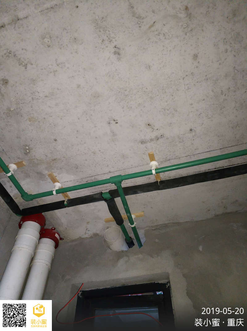

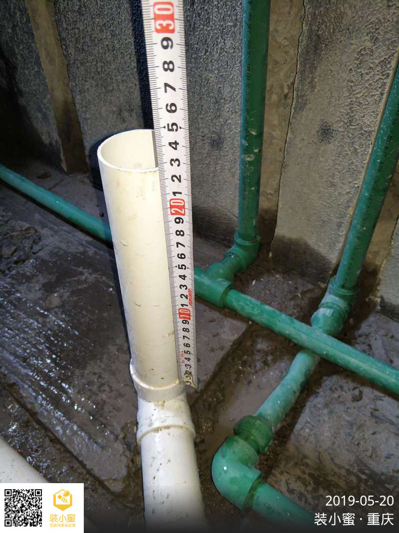

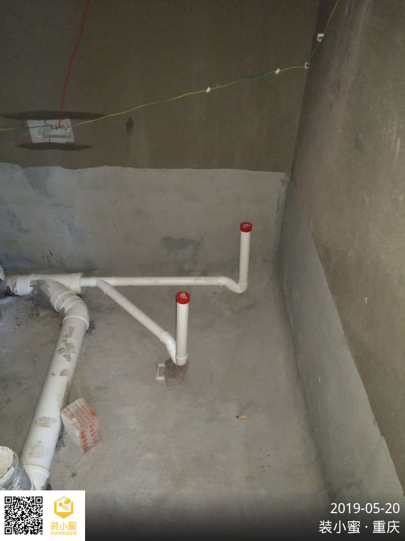

5,次卫排水管坡度设置不符合要求,需要重新调整。

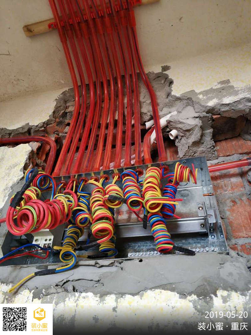

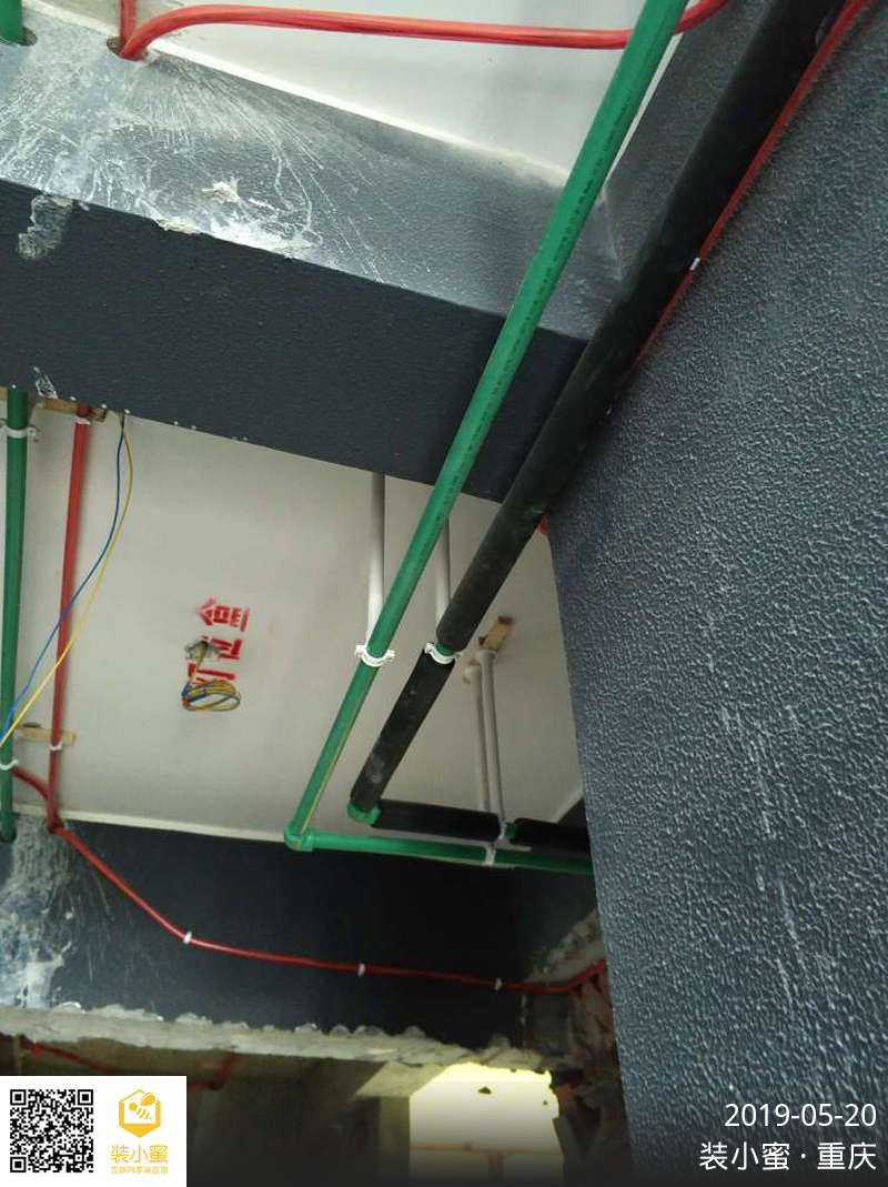

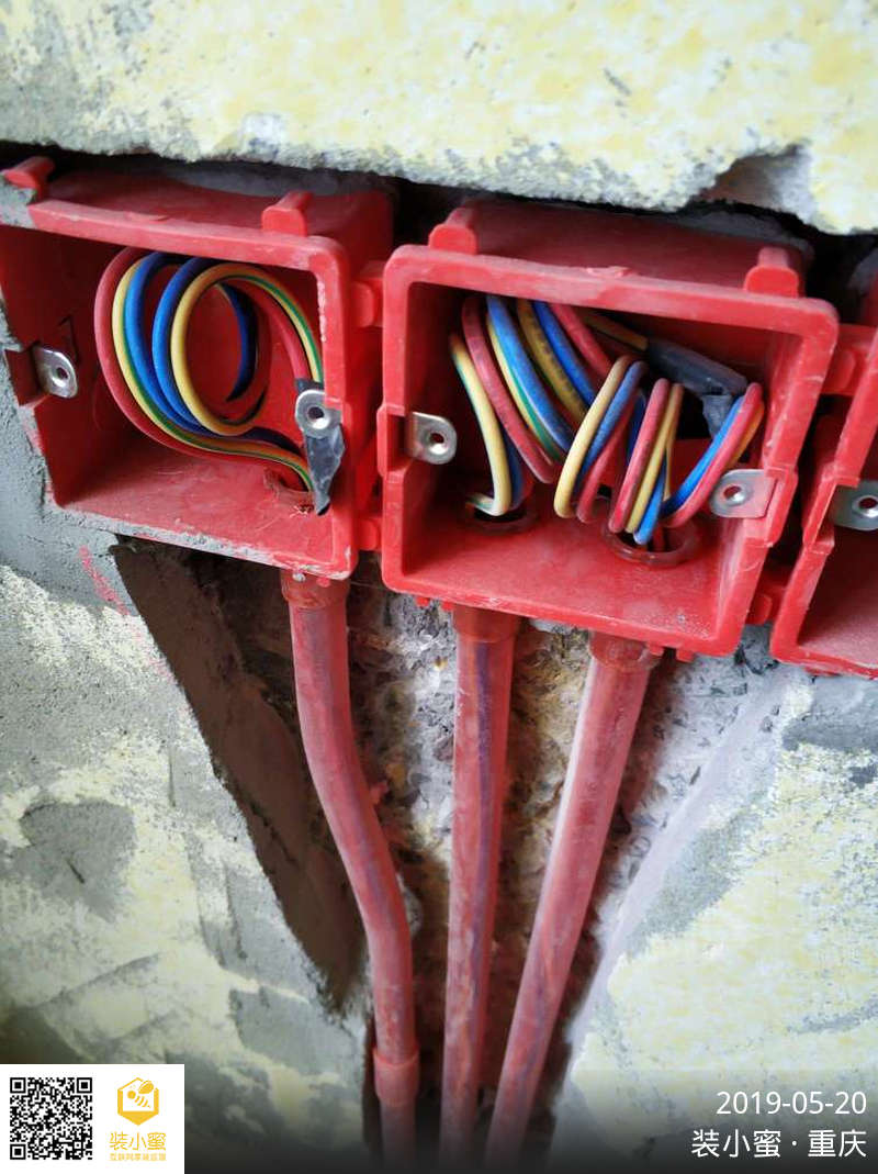

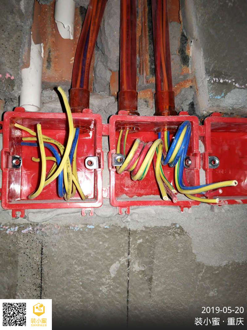

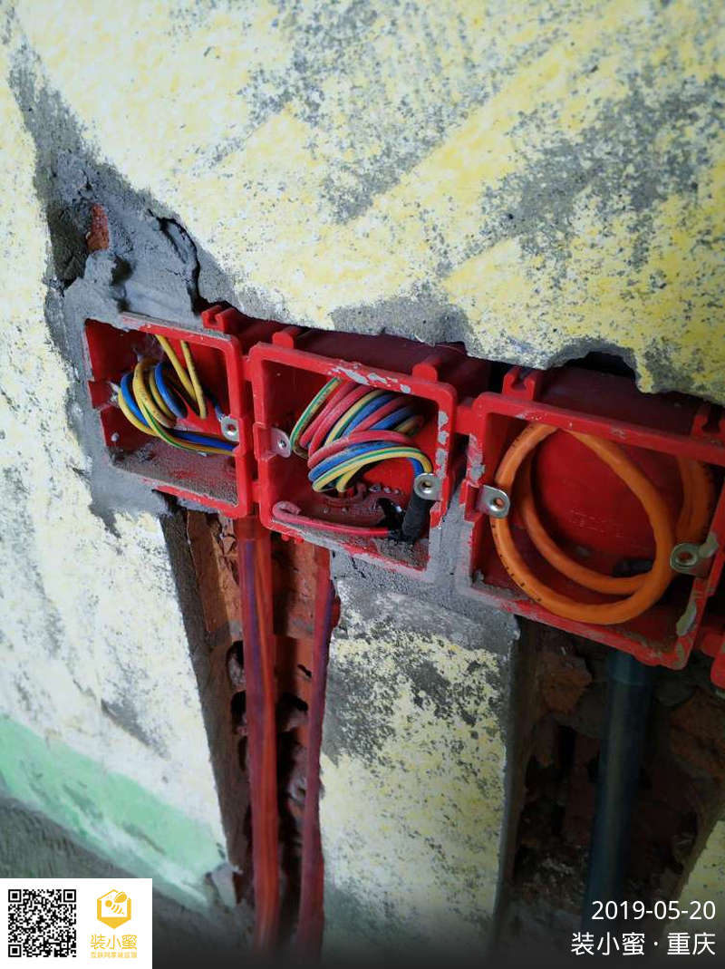

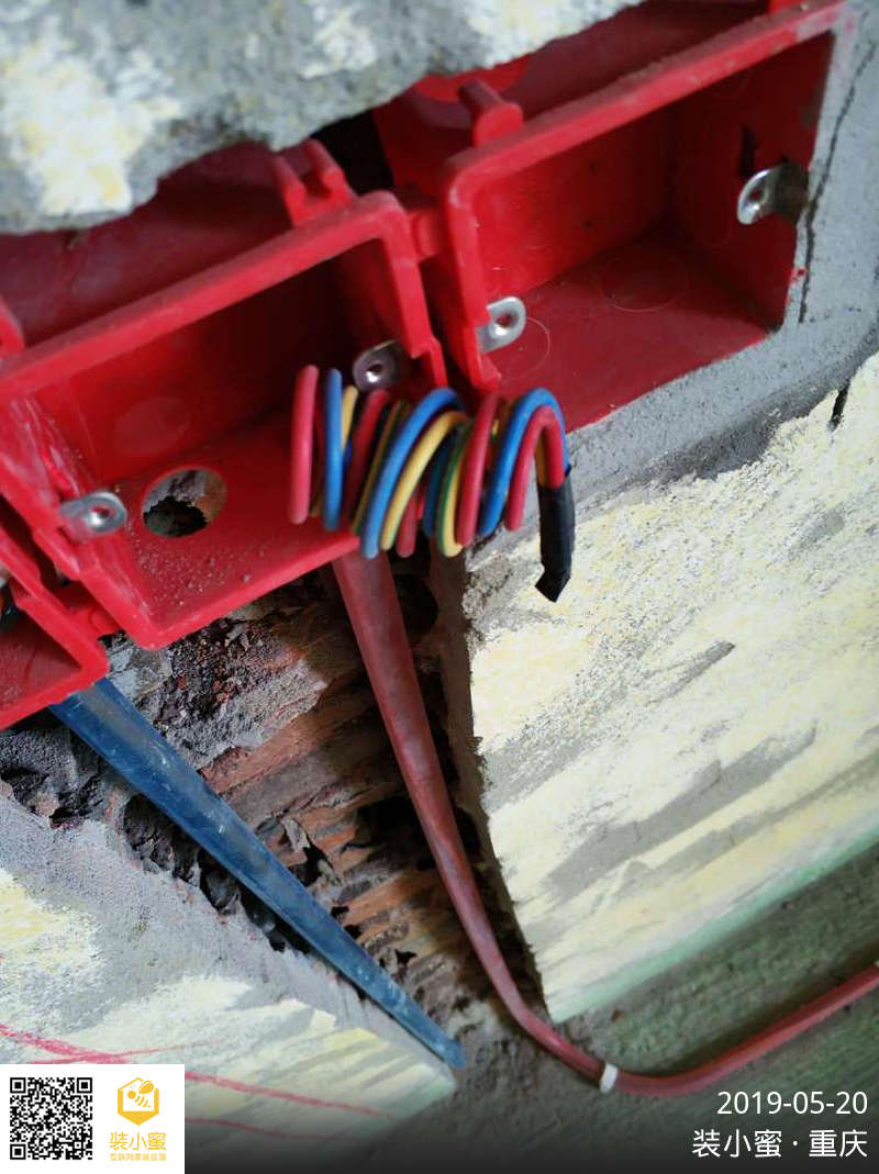

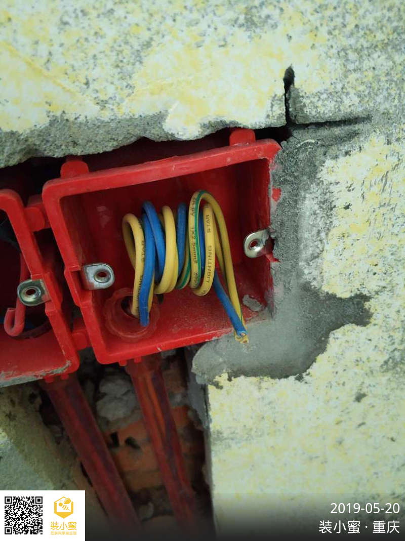

6,主卧强弱电管同槽,并且间距过小,需要做屏蔽处理。
7,主卫镜前灯电线与给水管间距过小,需要调整。
8,弱电线建议编号处理,方便后期面板接线。

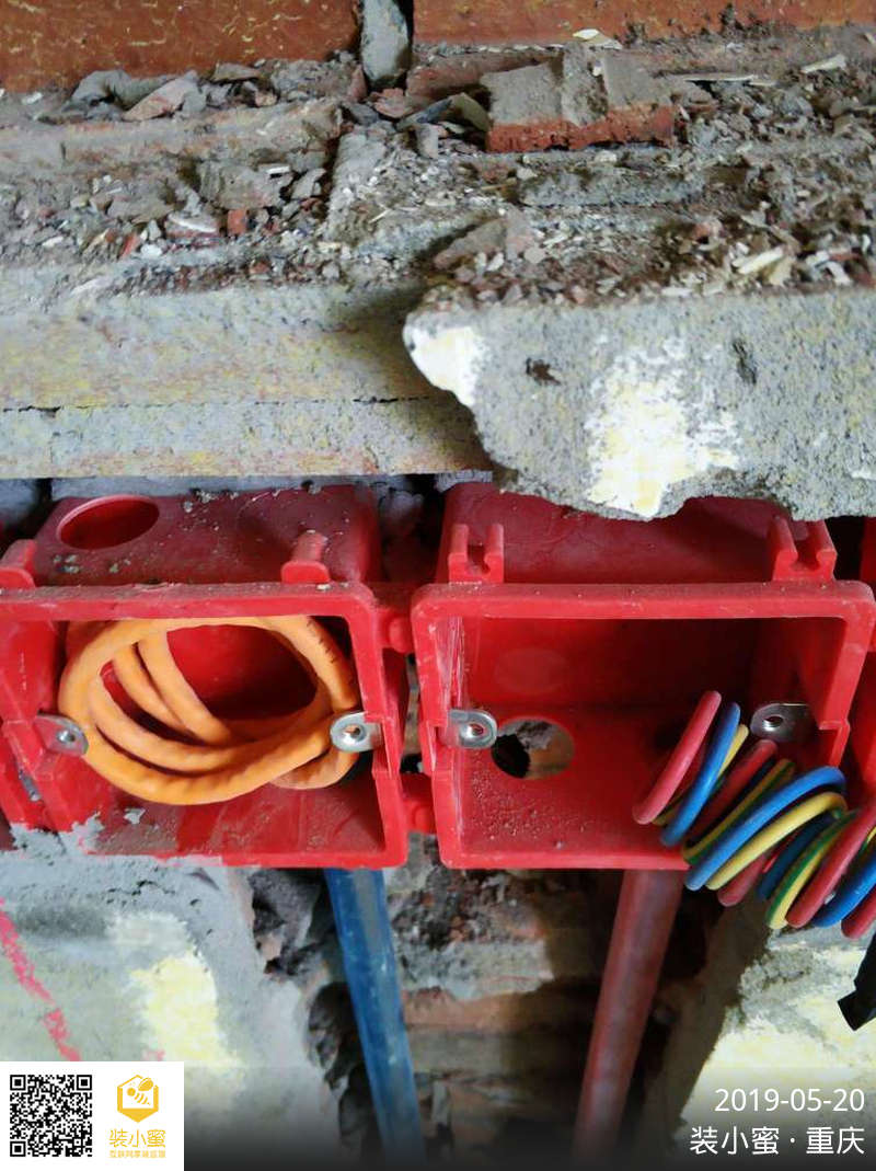

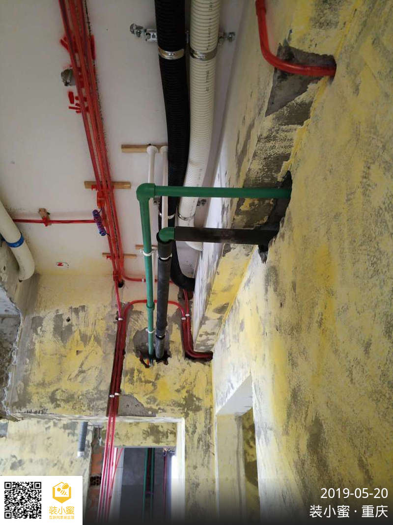

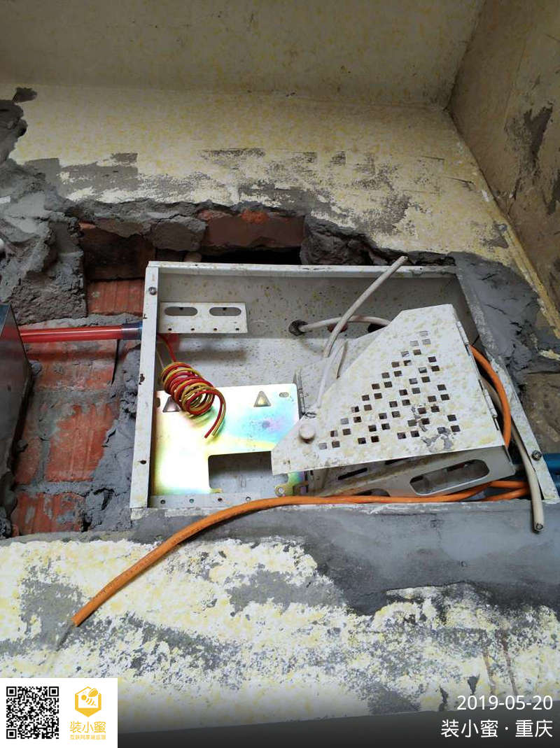

9,顶面预留灯线未穿软管保护,建议使用黄腊管或波纹管保护,裸线长度不宜超过30cm。
1、 封槽不能凸出墙面,以免腻子找平时墙面不平整
2、 封槽前要洒水,防止空鼓。

弱电线两端已编号并保护

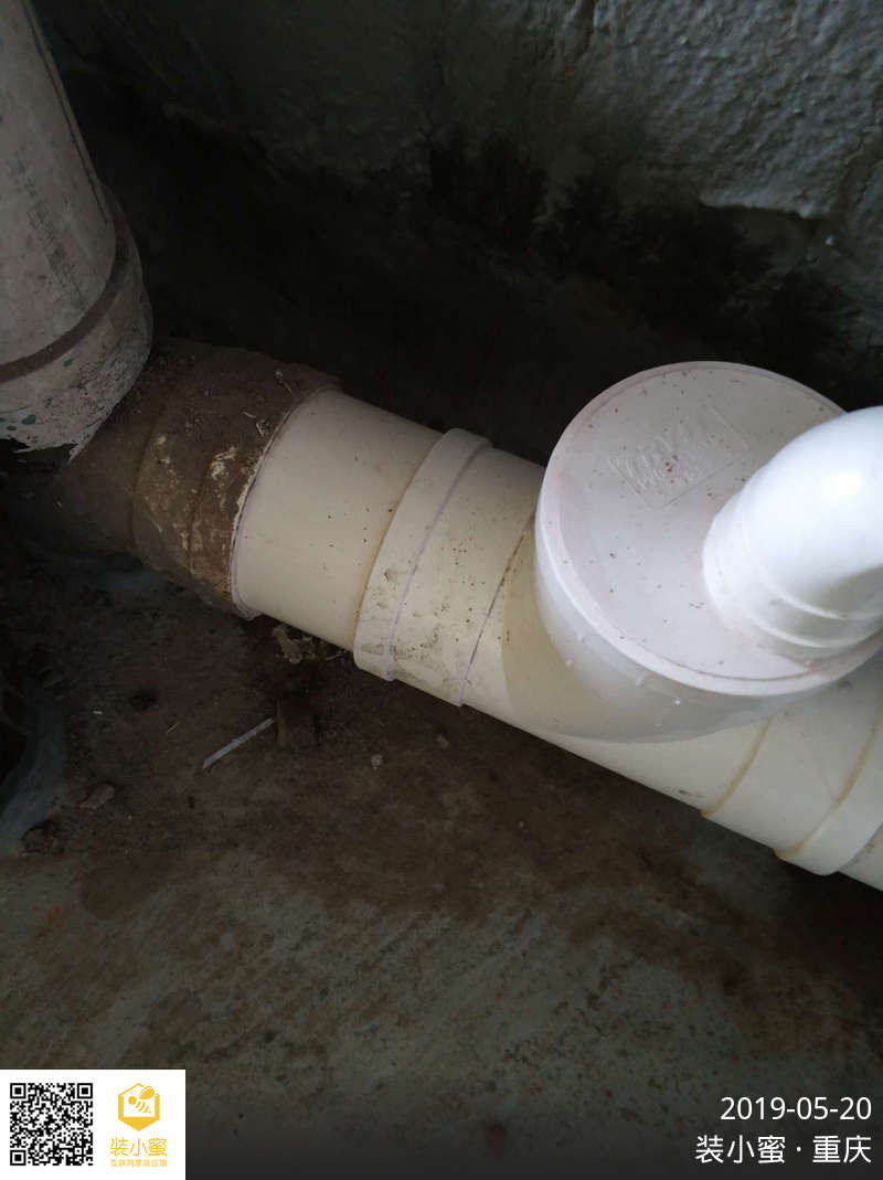

多管并管,已采用Y型三通连接

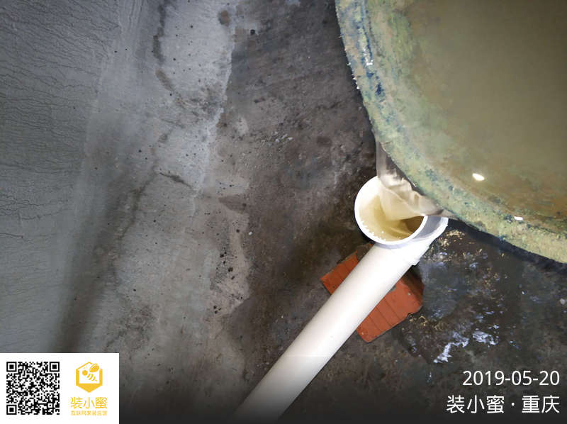

下水管道经通水试验,排水畅通
厨房排水管安装符合要求
