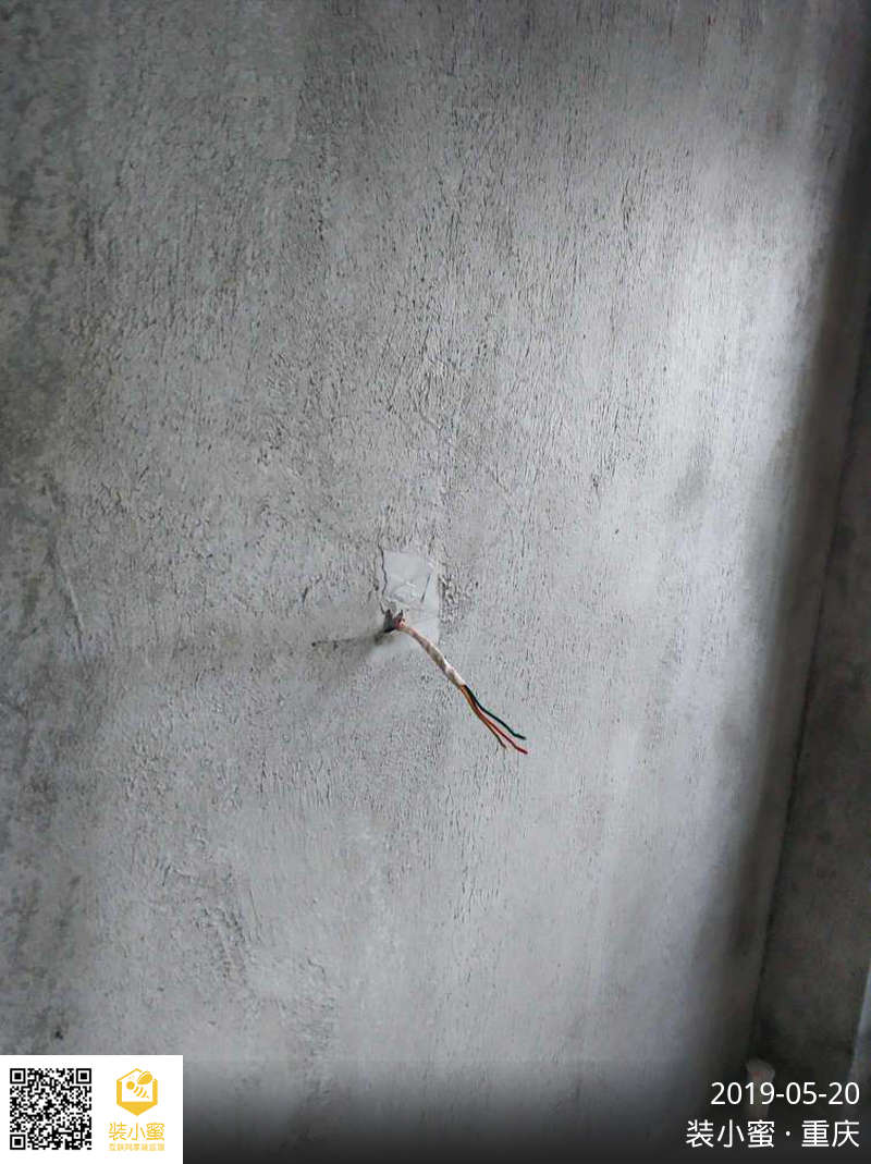

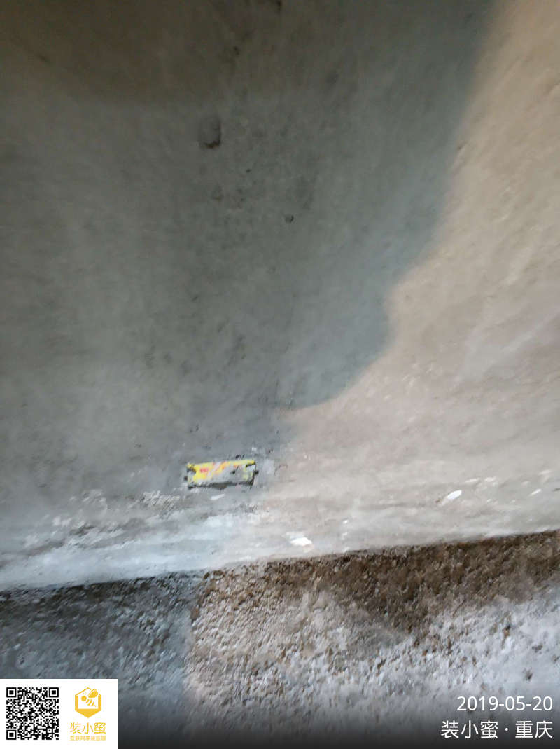

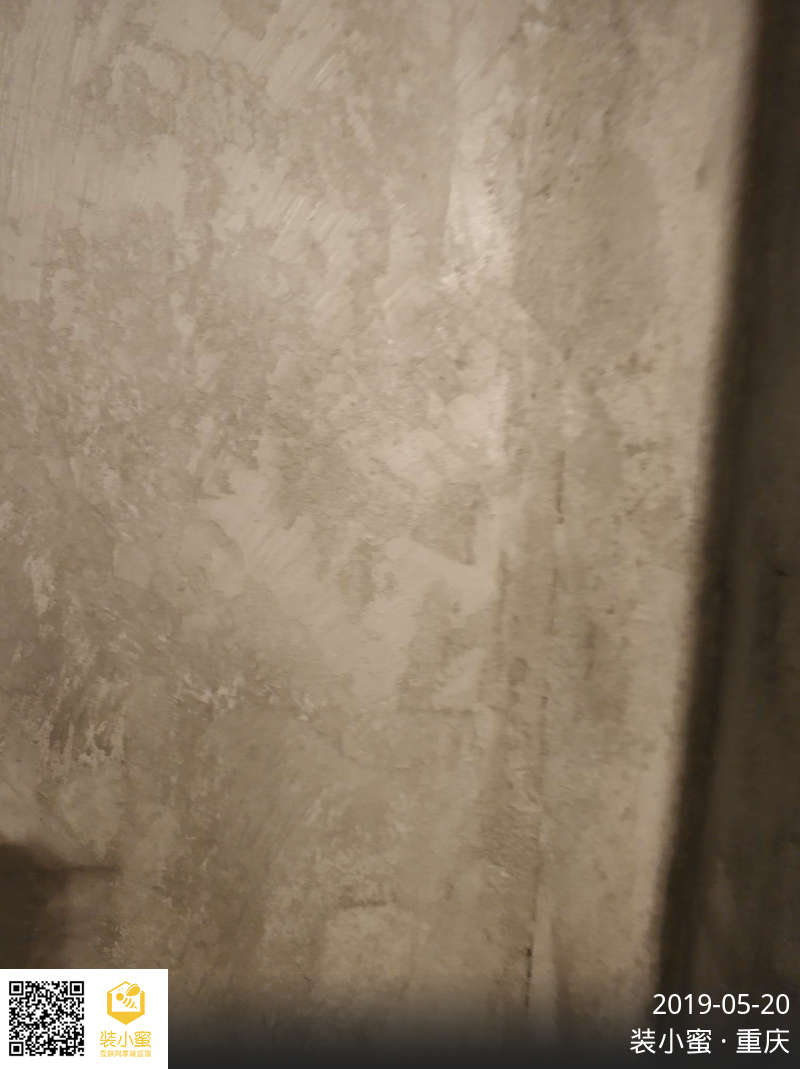

 泥作工程:

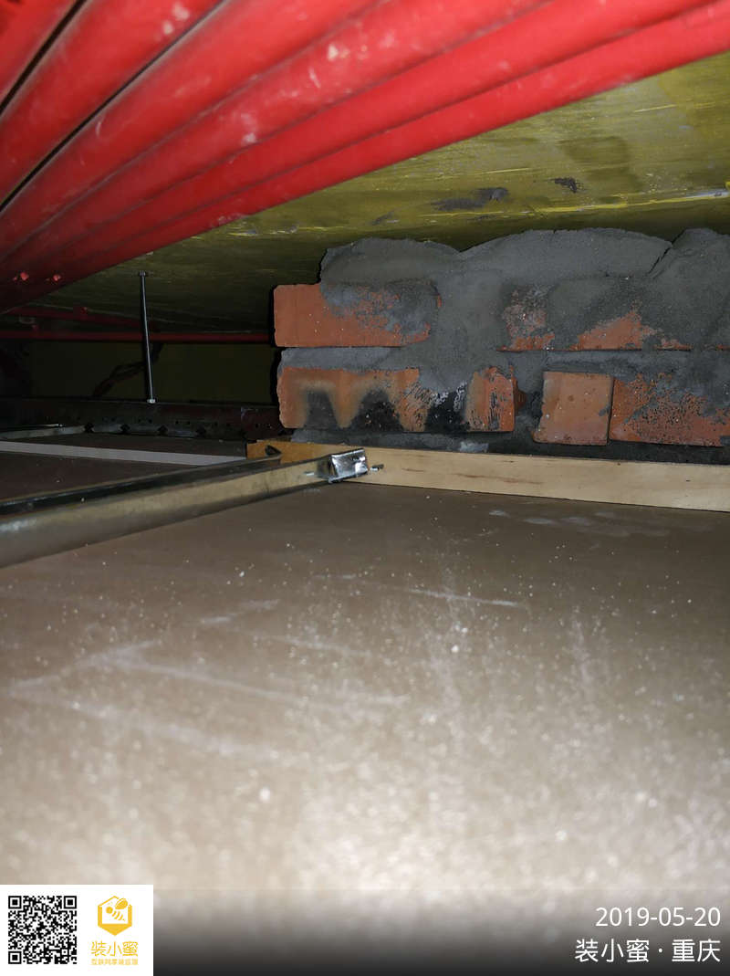

新建墙体顶面做斜砖处理,灰缝饱满,批荡平整无开裂;
新旧墙连接处须做植筋挂网处理,或做“马口”挂网处理;
轻质砖墙体底部须做地枕基;

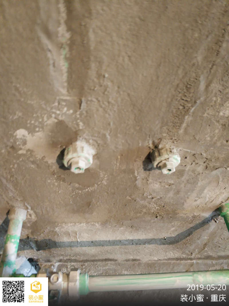

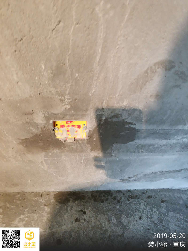

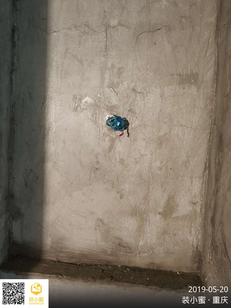

防水涂层均匀,无露点;干湿区须做挡水条;
墙地砖空鼓率单砖面积<15%,2米靠尺平整度误差<3mm,垂直度误差<2mm;
重型砖上墙须刷背胶;
下次工作为【泥木基础巡检】,在下次上门期间,如有问题请及时联系我。
——来自装小蜜监理 于晓剑

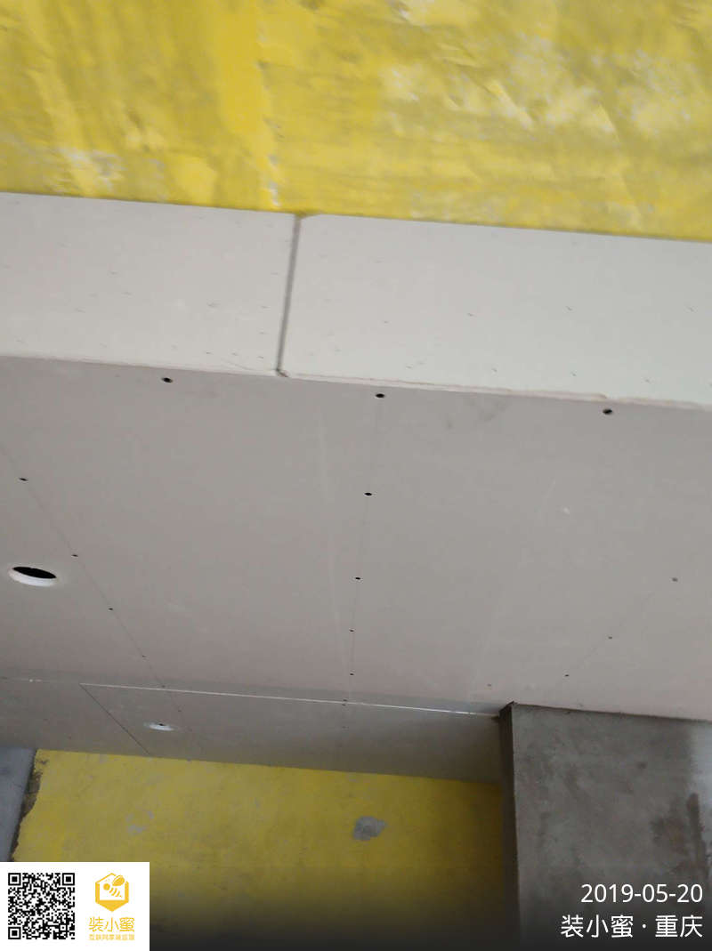

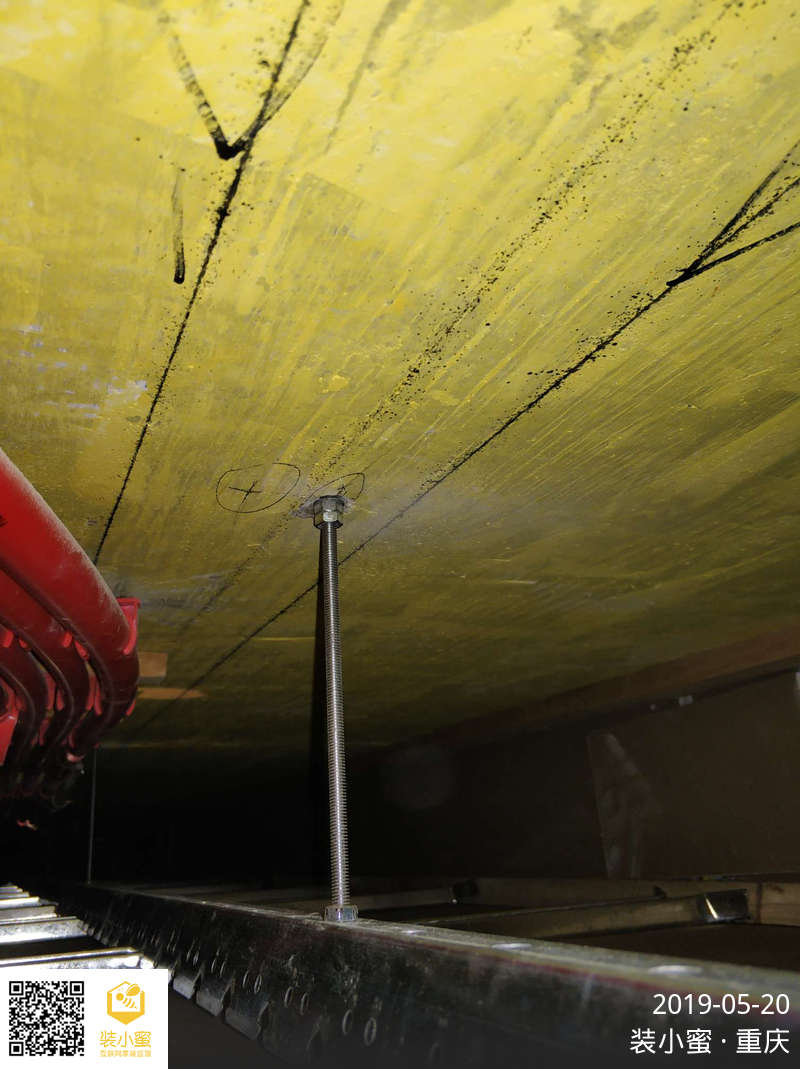

符合标准:16项

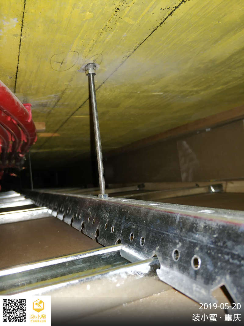

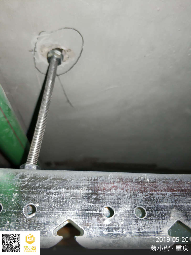

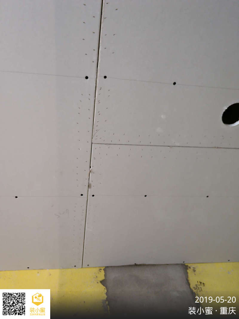

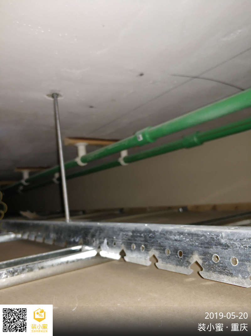

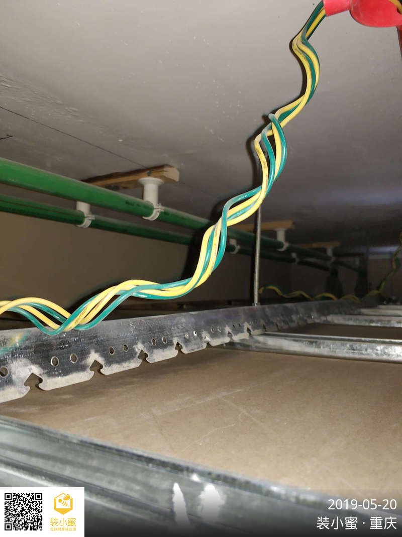

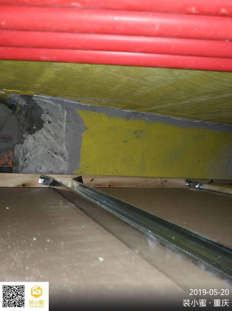

吊杆平直,用材符合要求
吊杆与主龙骨固定符合要求
主次龙骨质量符合要求
主龙骨安装固定施工符合要求
次龙骨安装固定施工符合要求
边龙骨安装固定施工符合要求

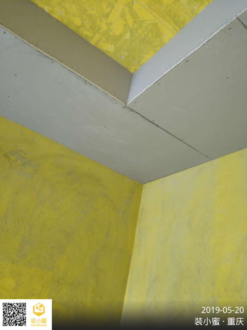

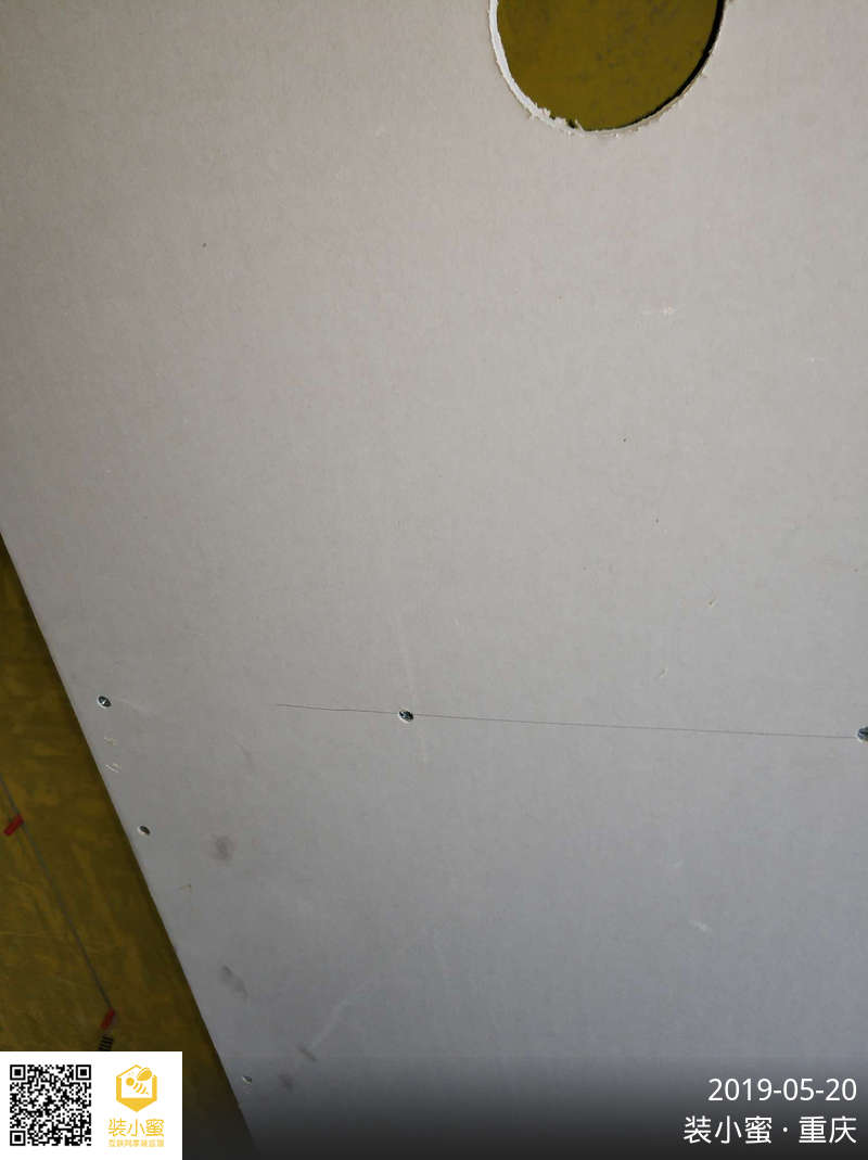

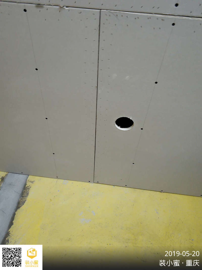

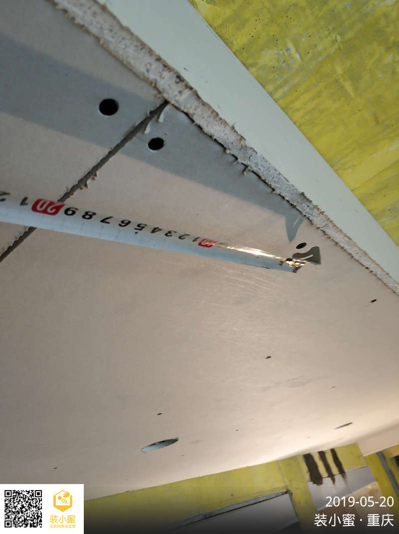

吊顶侧挂板施工符合要求
墙面干区防水层施工区域符合要求

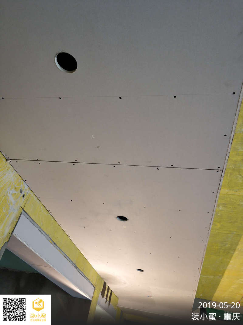

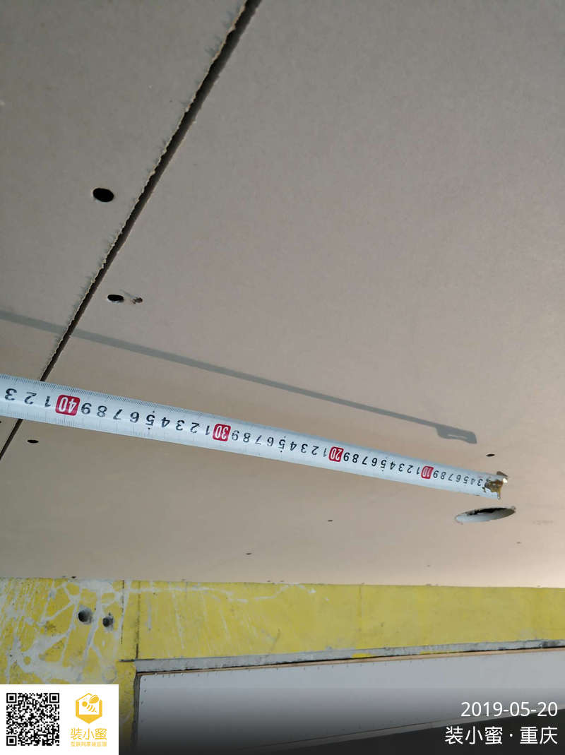

中央空调风口处使用石膏整板安装
