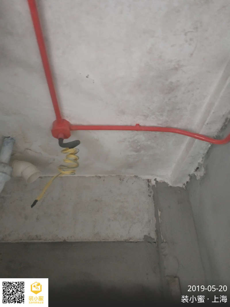

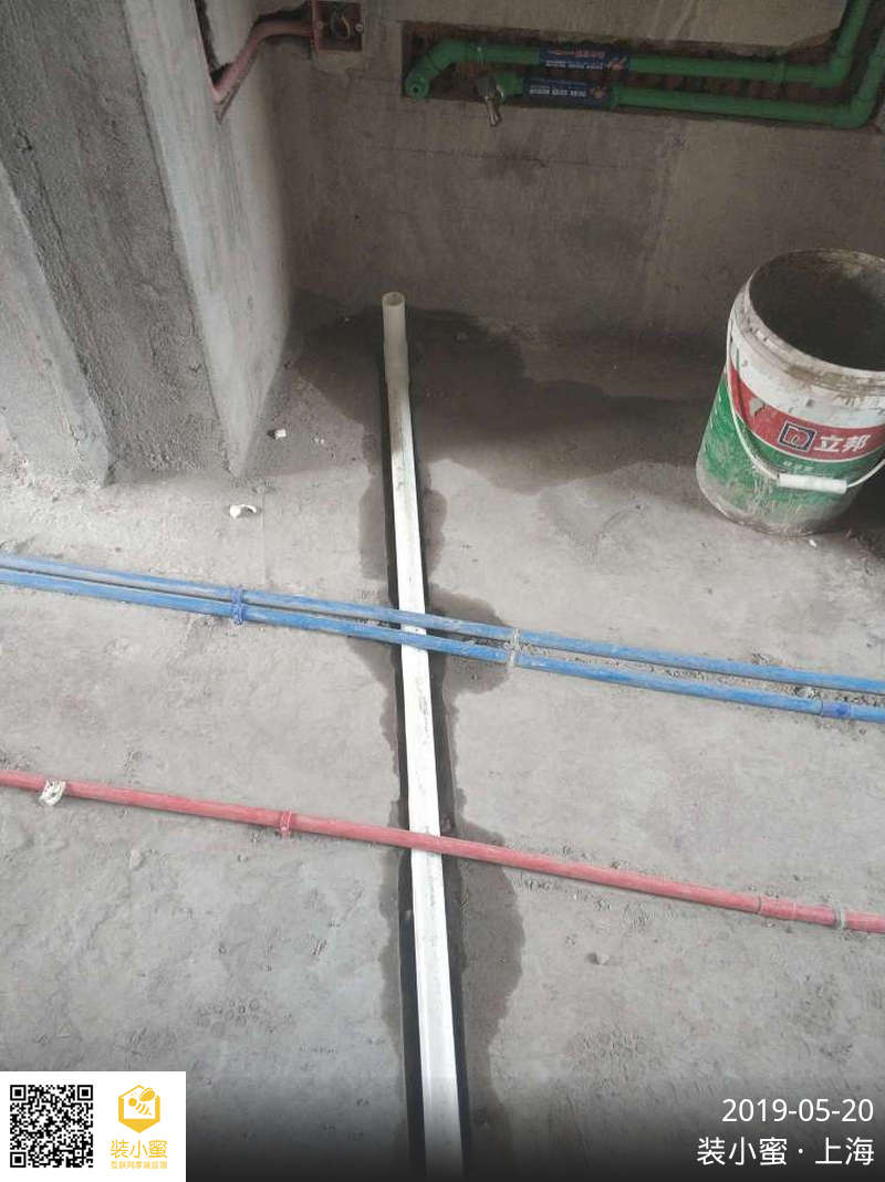

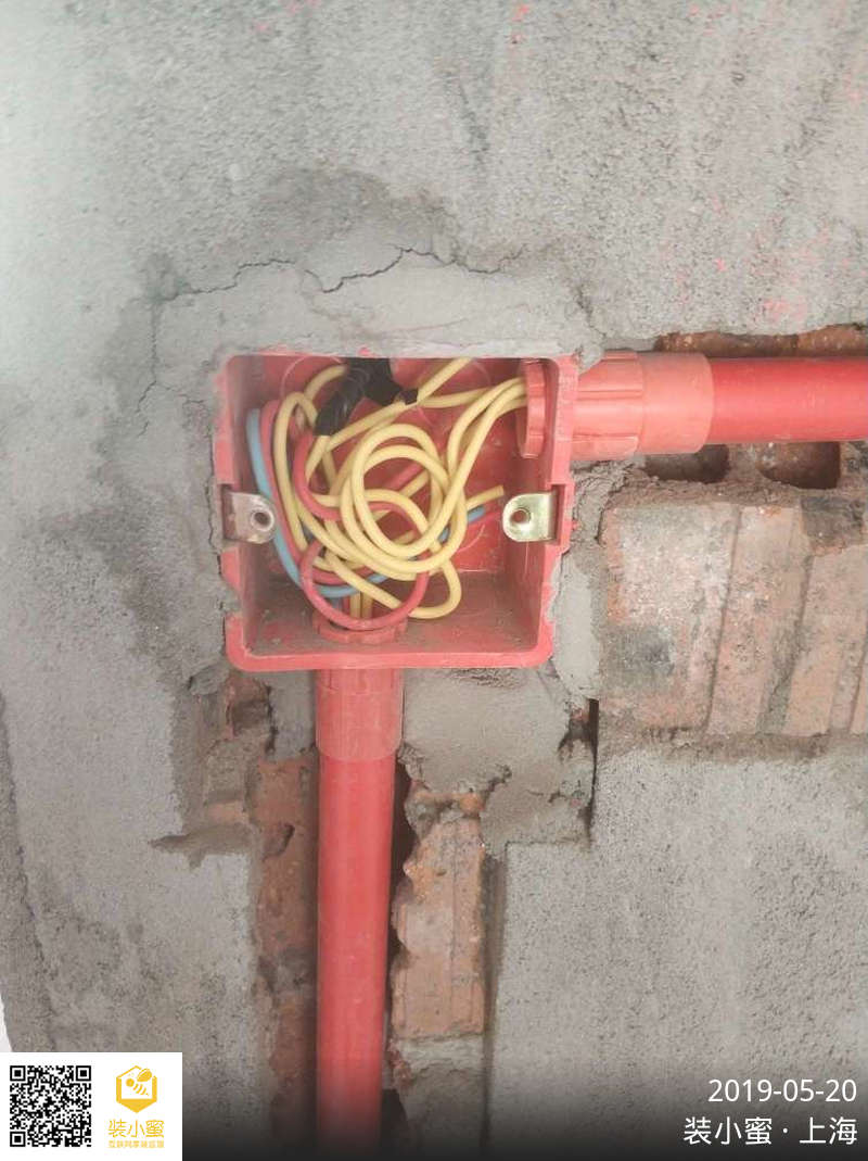

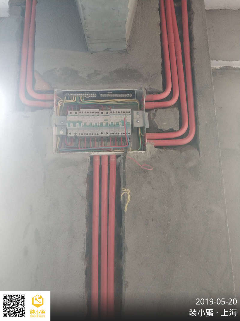

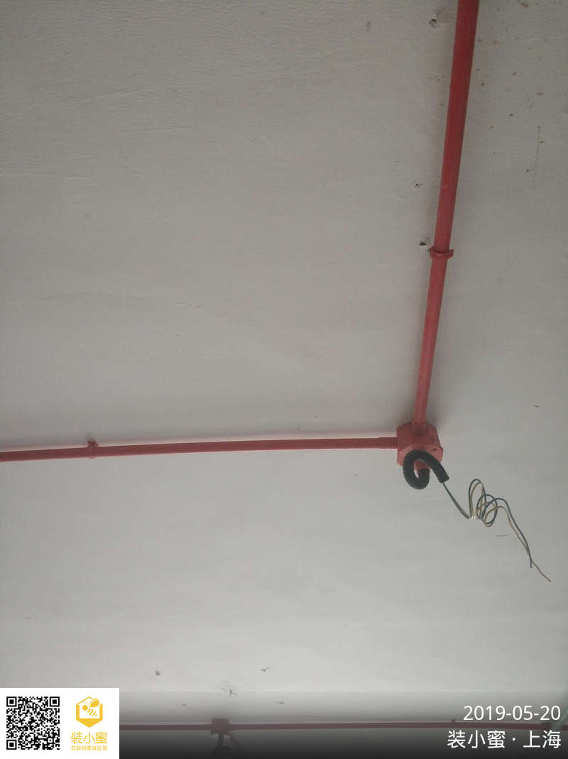

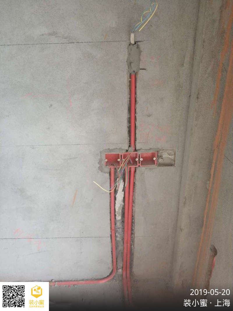

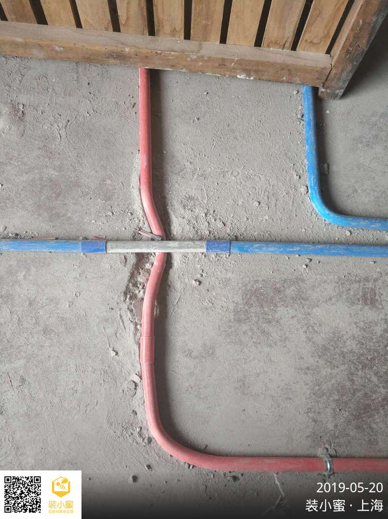

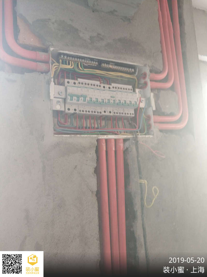

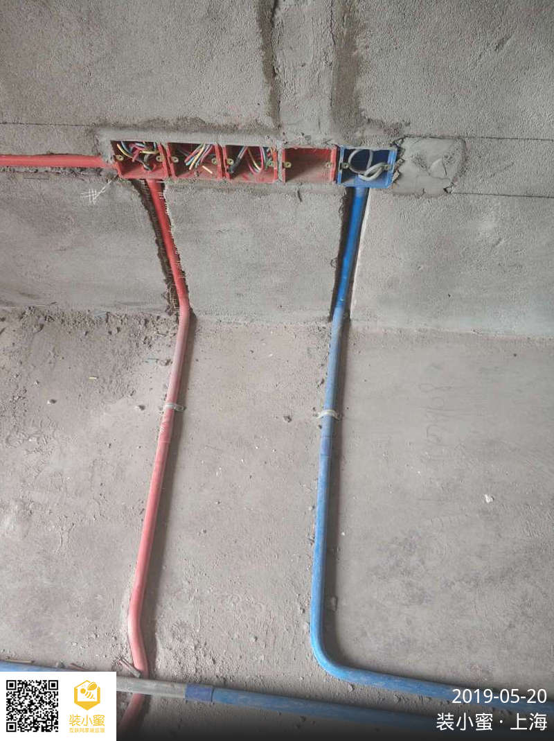

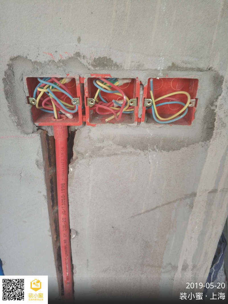

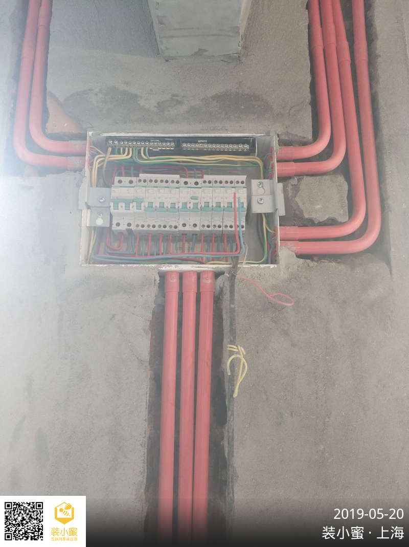

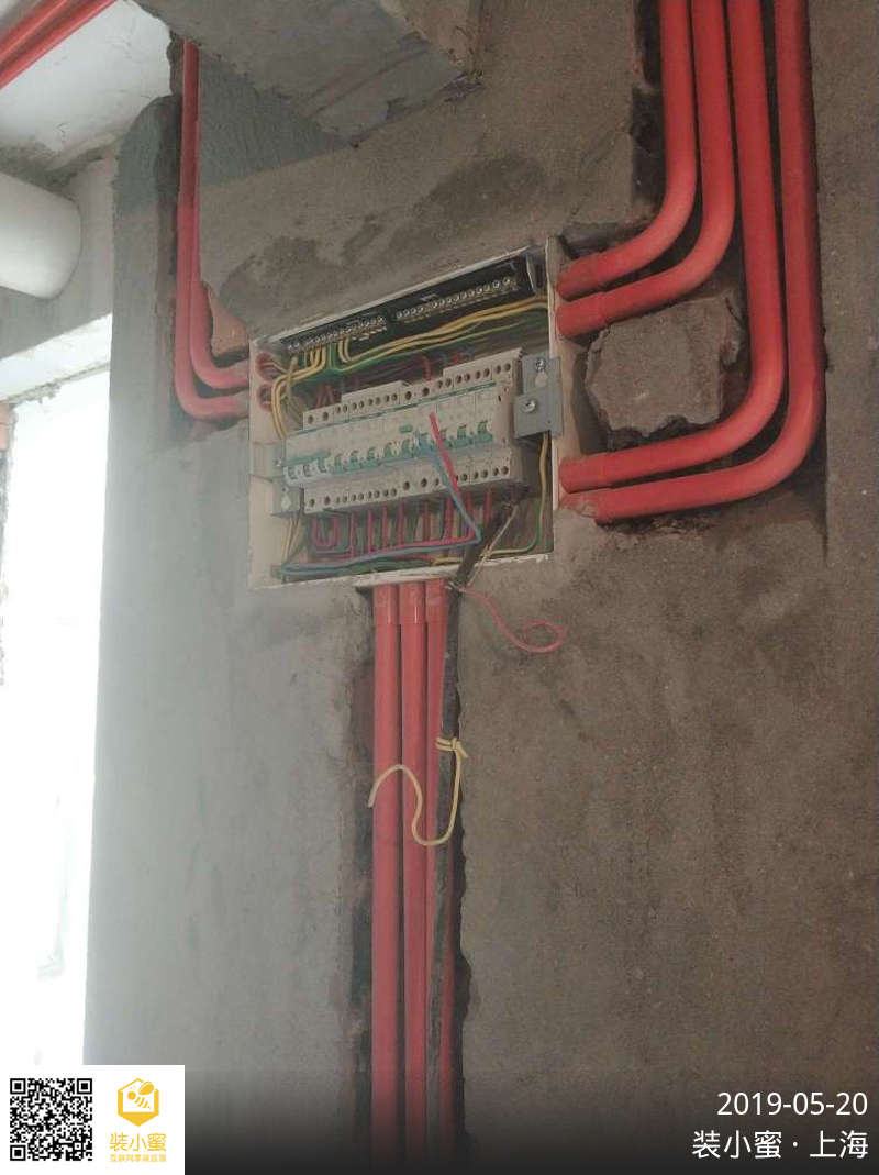

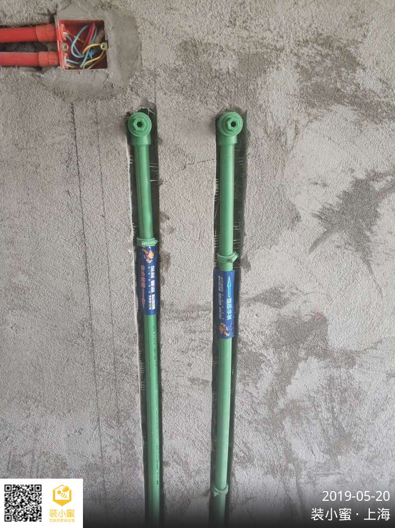

强弱电箱位置合理,开关与线径匹配,盒内走线齐整无铜芯裸露,线色规范,线路绝缘通过;厨卫及阳台地面未走线管;(强弱电及给排水各点位客户现场已确定)。

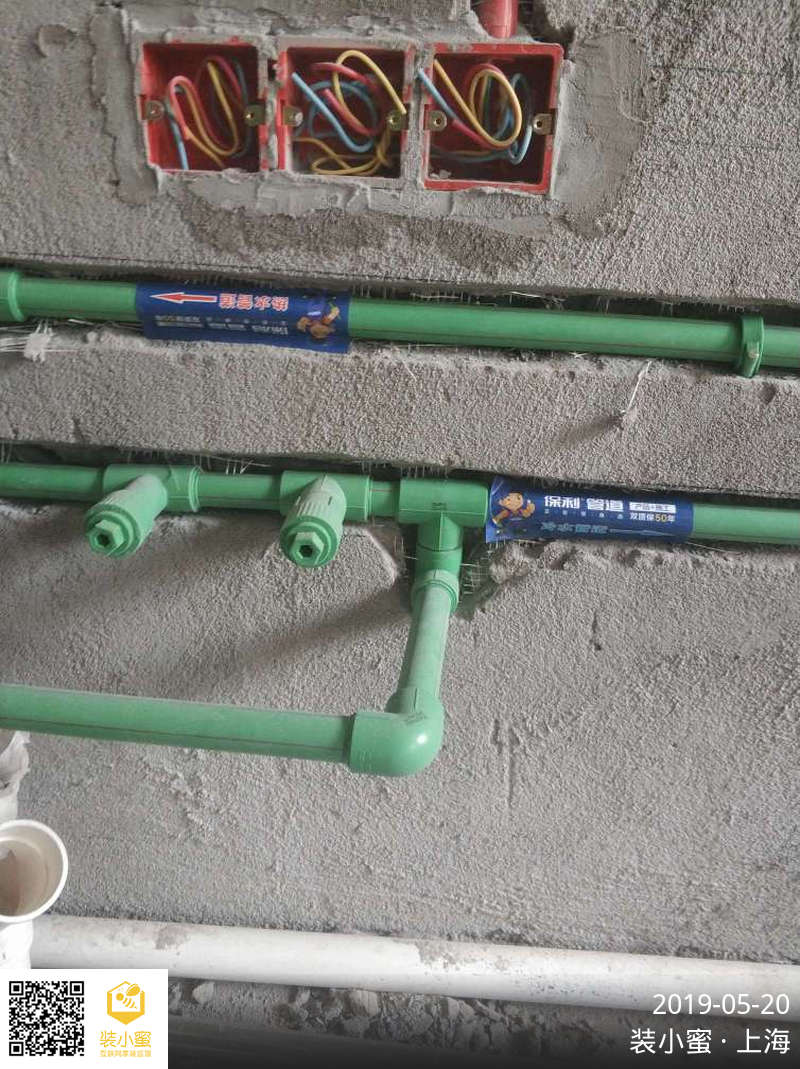

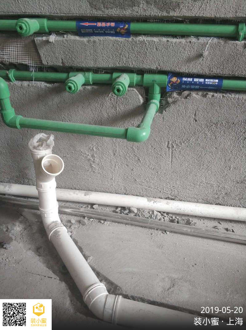

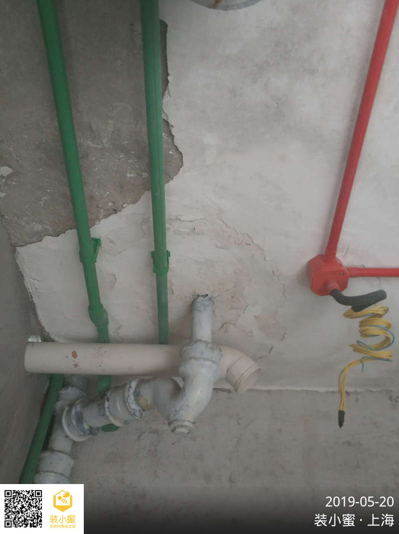

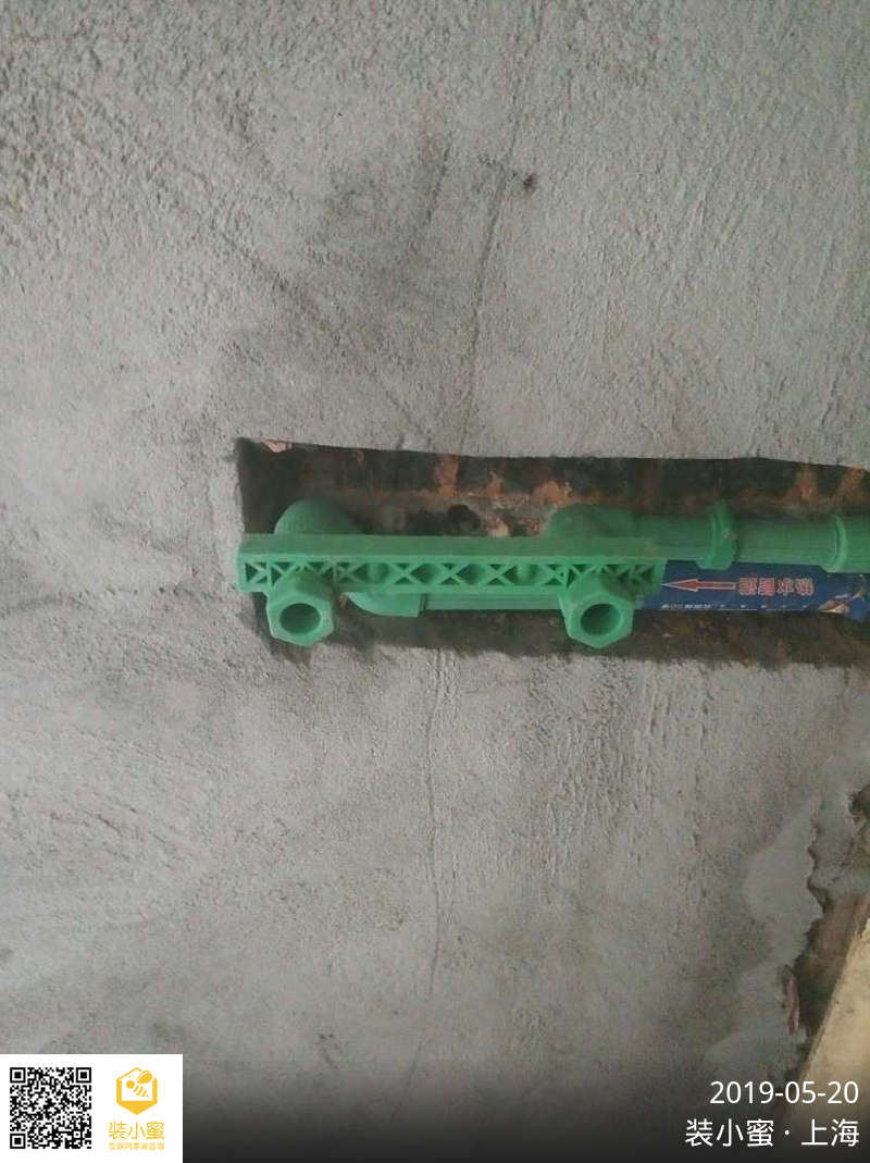

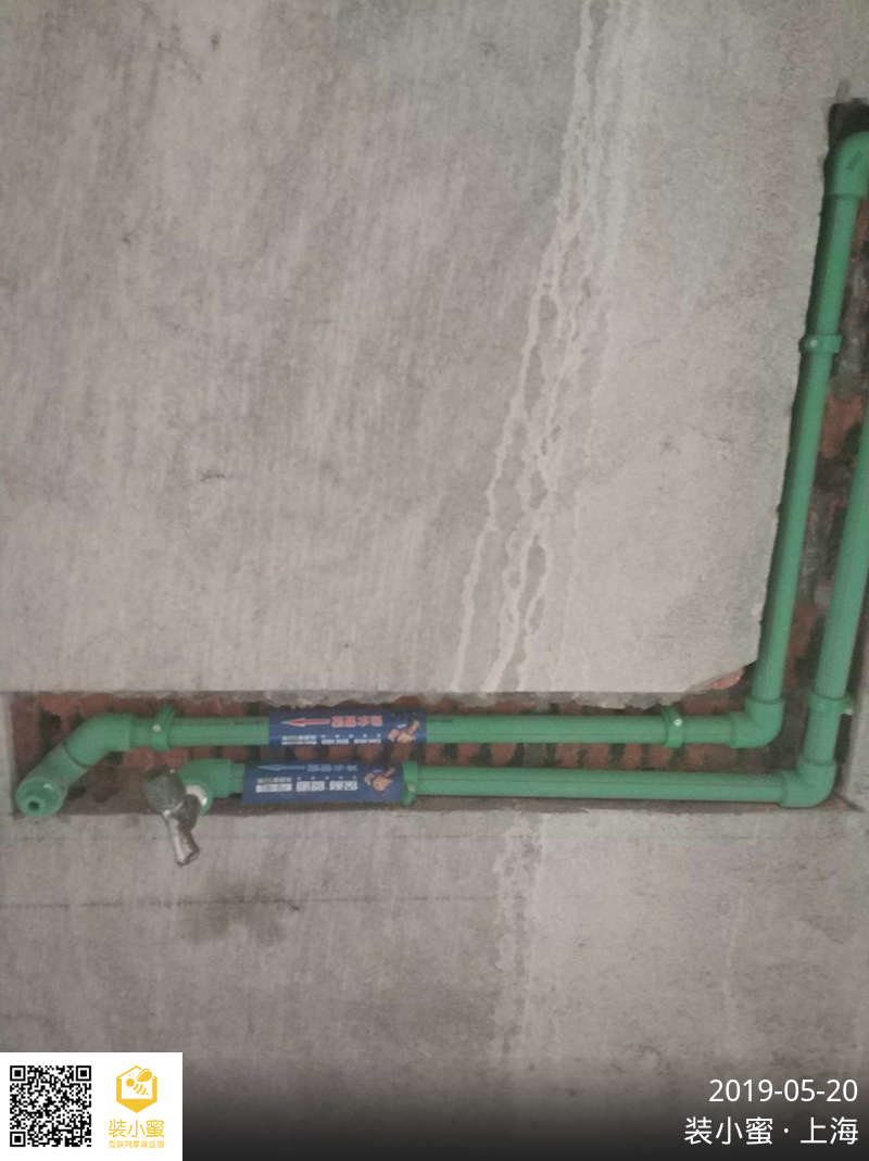

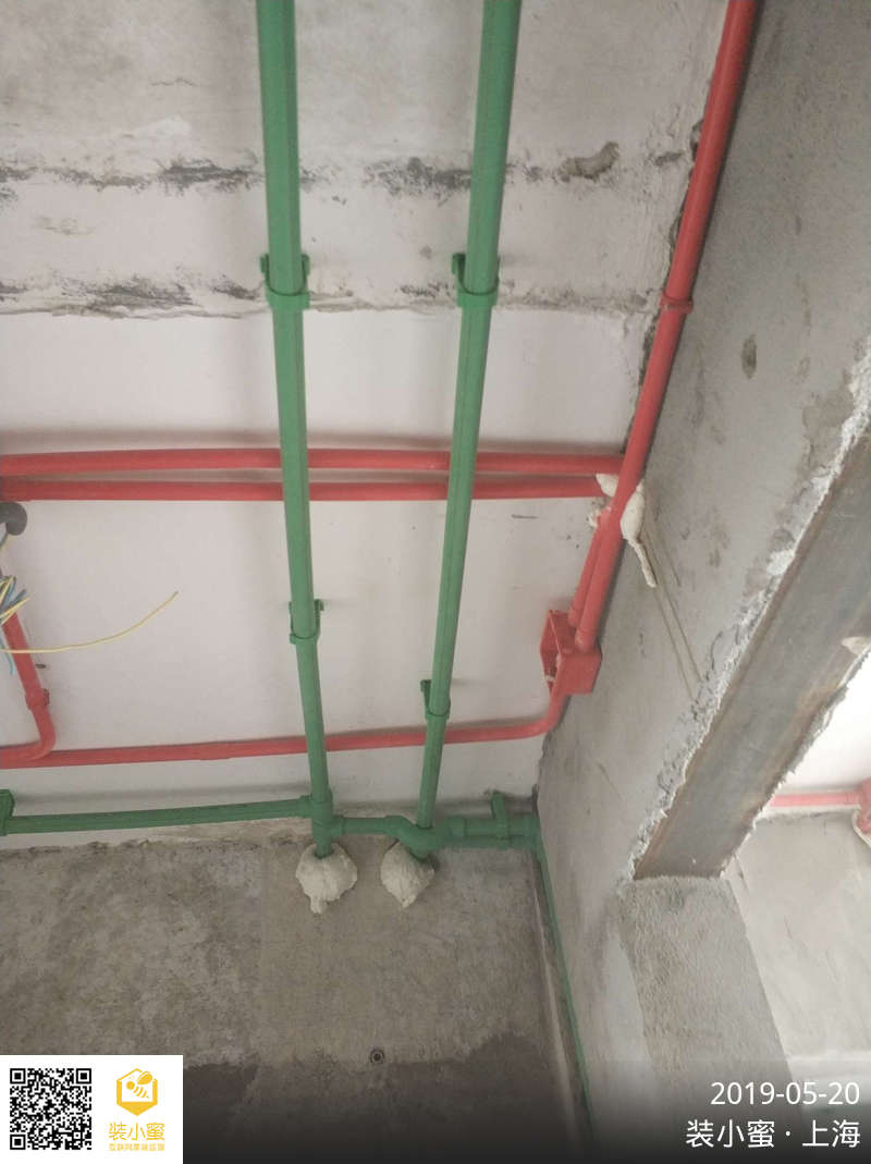

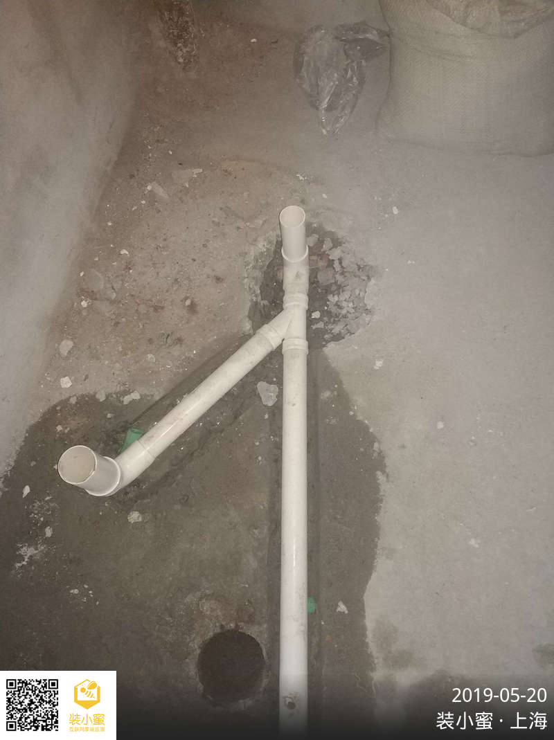

1、下水管道移位开槽处需刷防水,新老管接合处需水不漏填实封严,坡度需符合,管口需加帽盖。

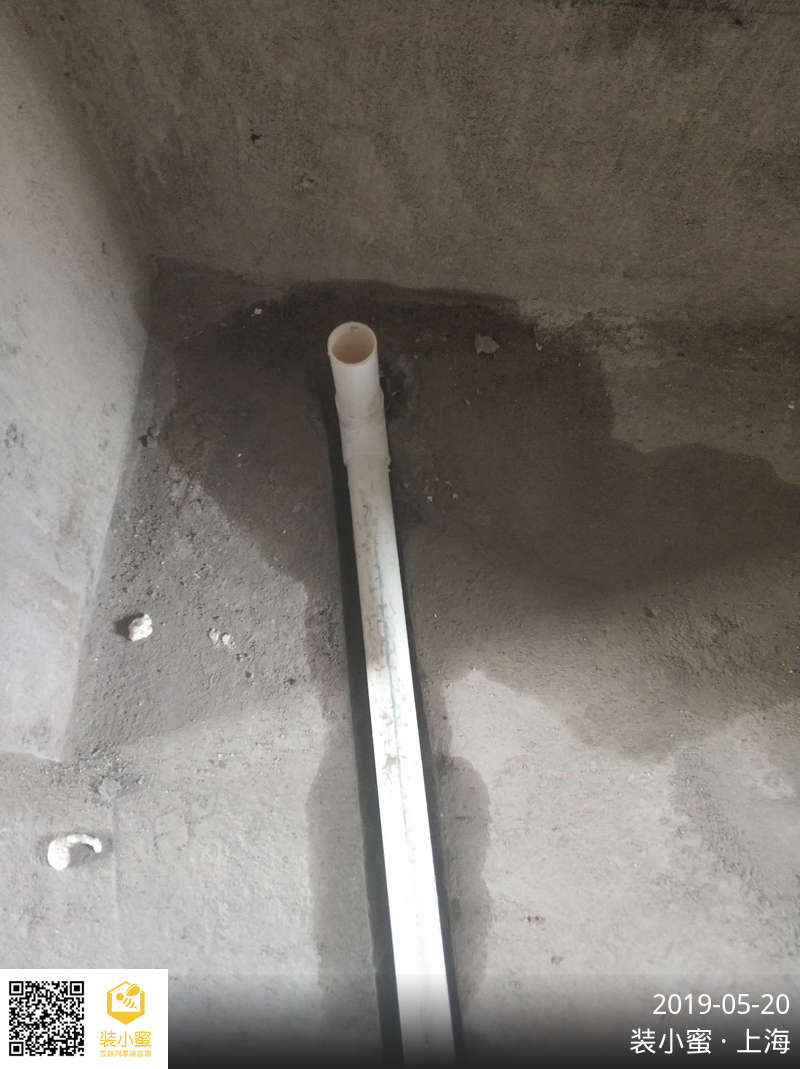

2、排污管、地漏下水管需接出地面完成面。

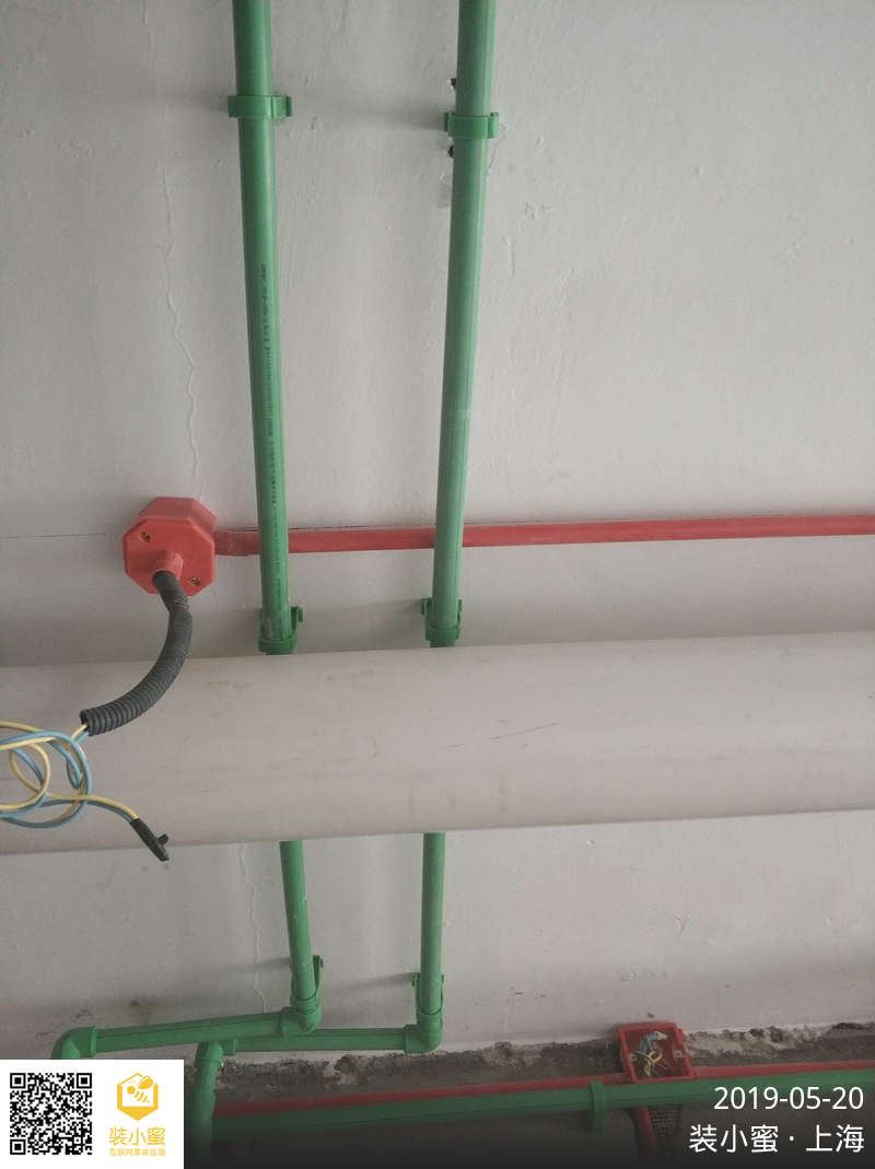

3、电源插座与马桶水箱间距过小需调整。
4、卫生间地漏与马桶间距过小需调整。
5、阳台洗衣机下水管需及时安装到位。

多管并管,已采用Y型三通连接
下水管道经通水试验,排水畅通
厨房排水管安装符合要求
经绝缘检测:导线绝缘性能合格
断路器接入导线的数量符合要求
导线与断路器匹配符合要求
断路器漏保设置合理
