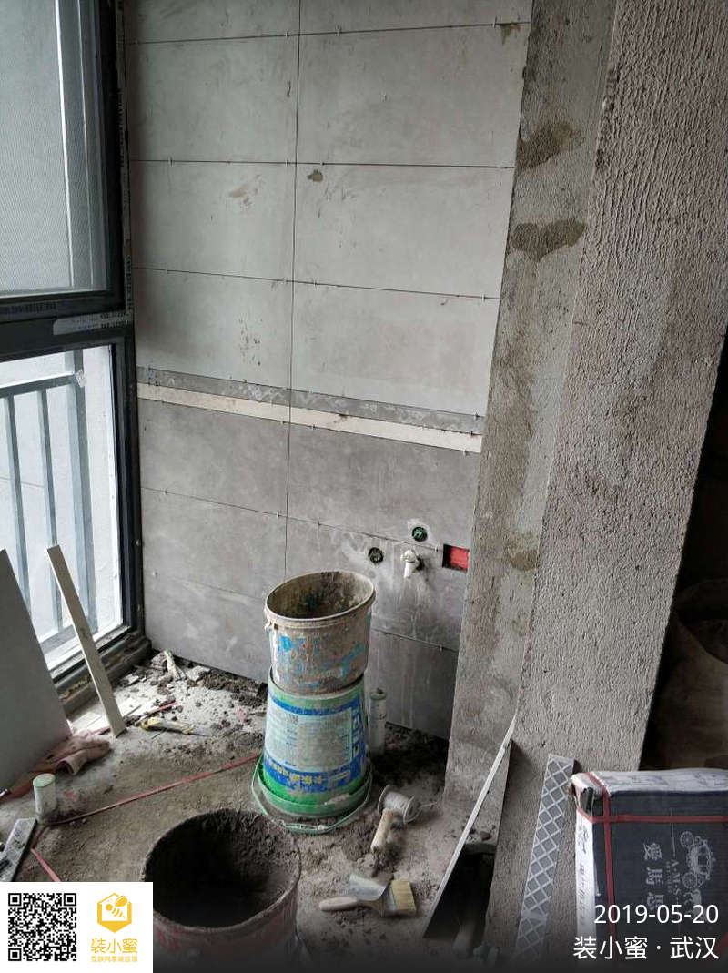

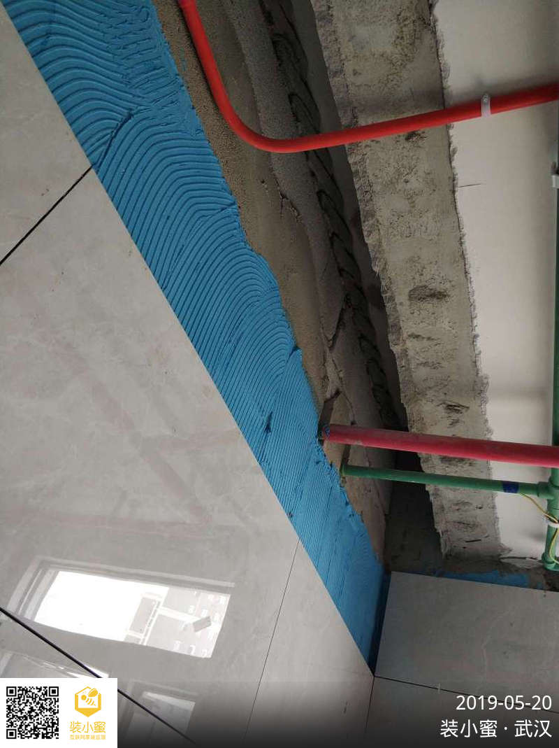

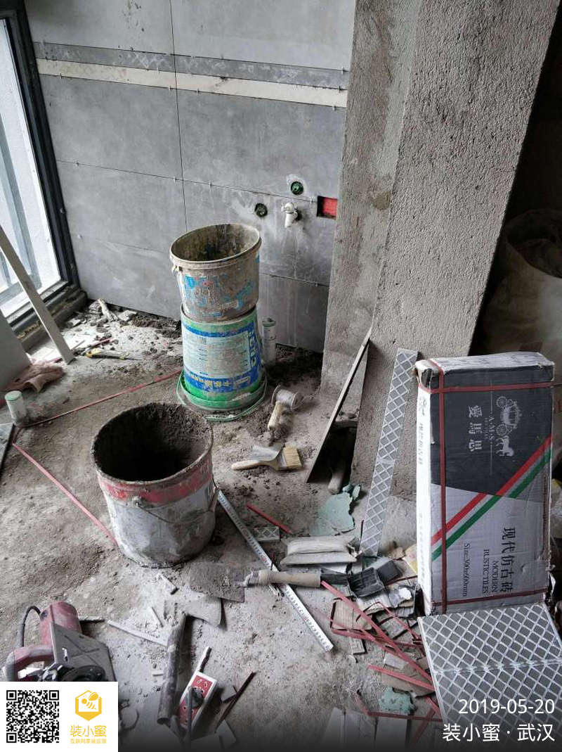

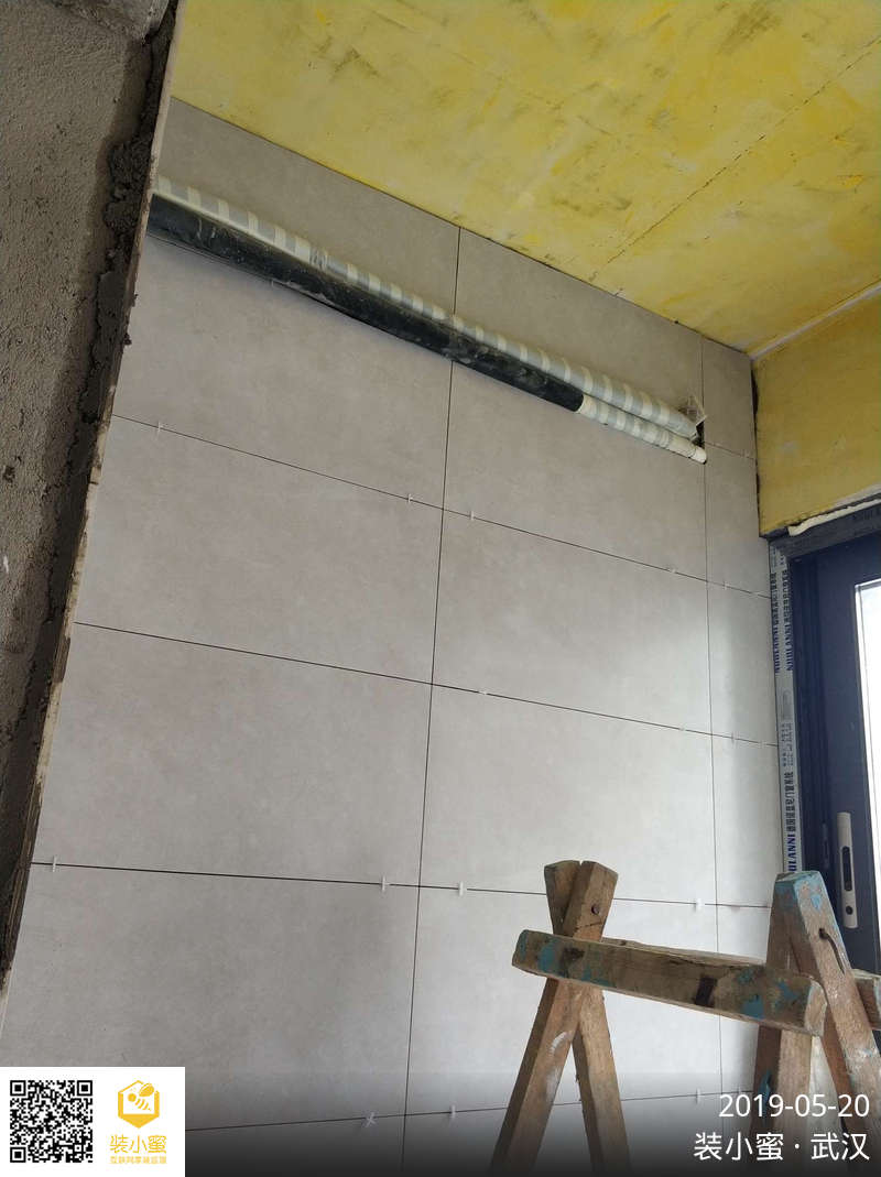

两泥工在贴阳台墙面砖。
厨房,主卫墙面砖已施工。

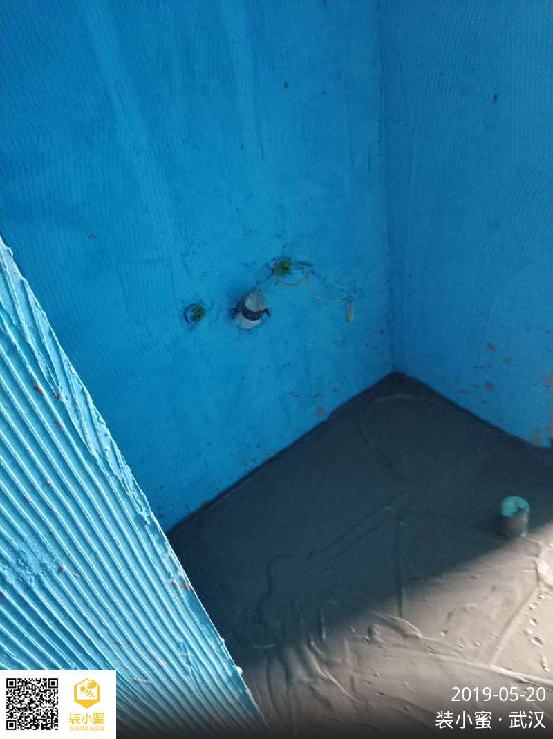

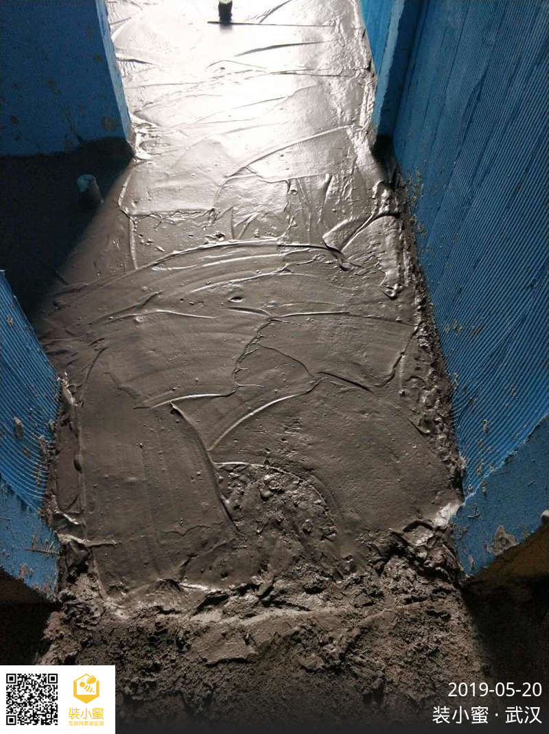

卫生间,已用发泡回填宝施工,表面起灰。
1.客卫,混水阀水头,不确定是否调整(地面施工发泡水泥,无法进人),需确认调整好间距及水平。

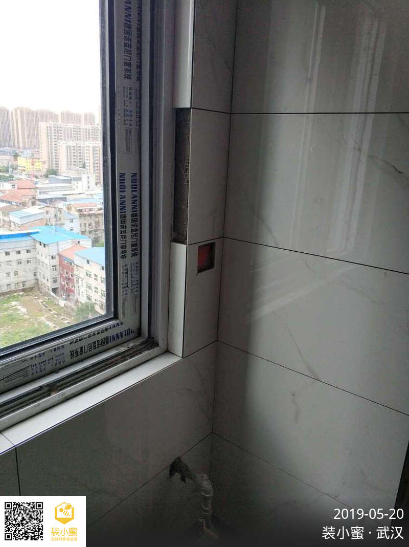

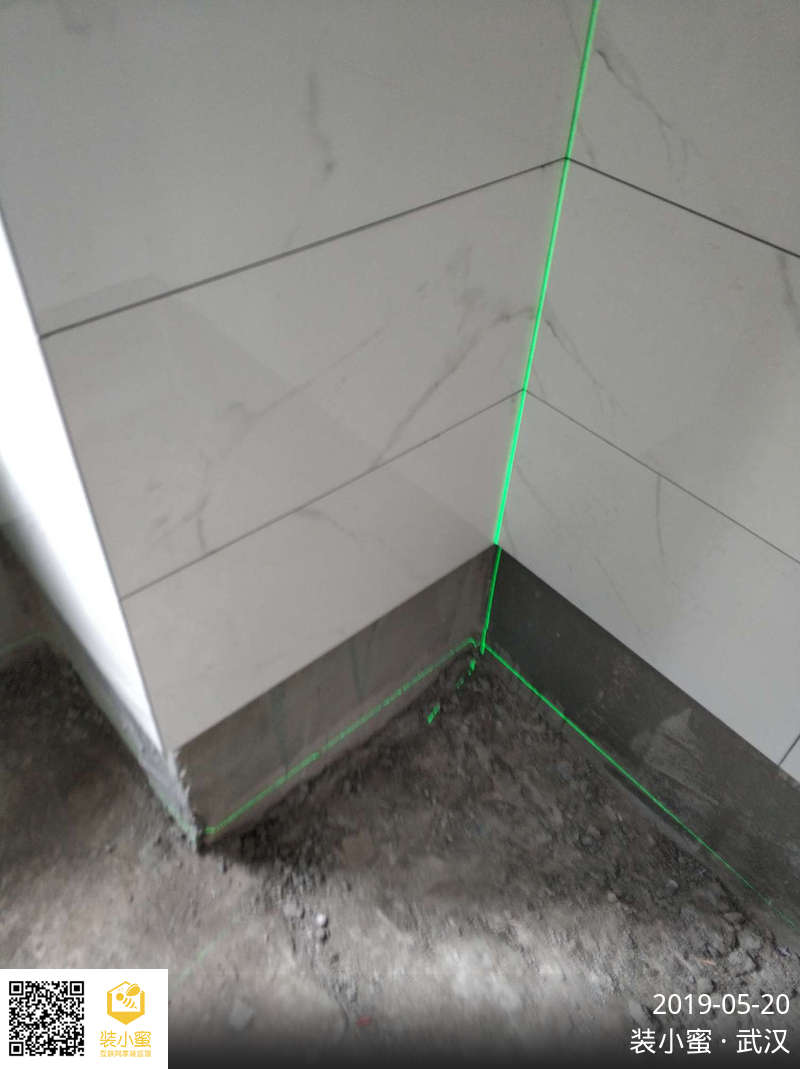

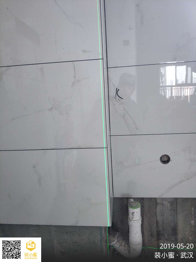

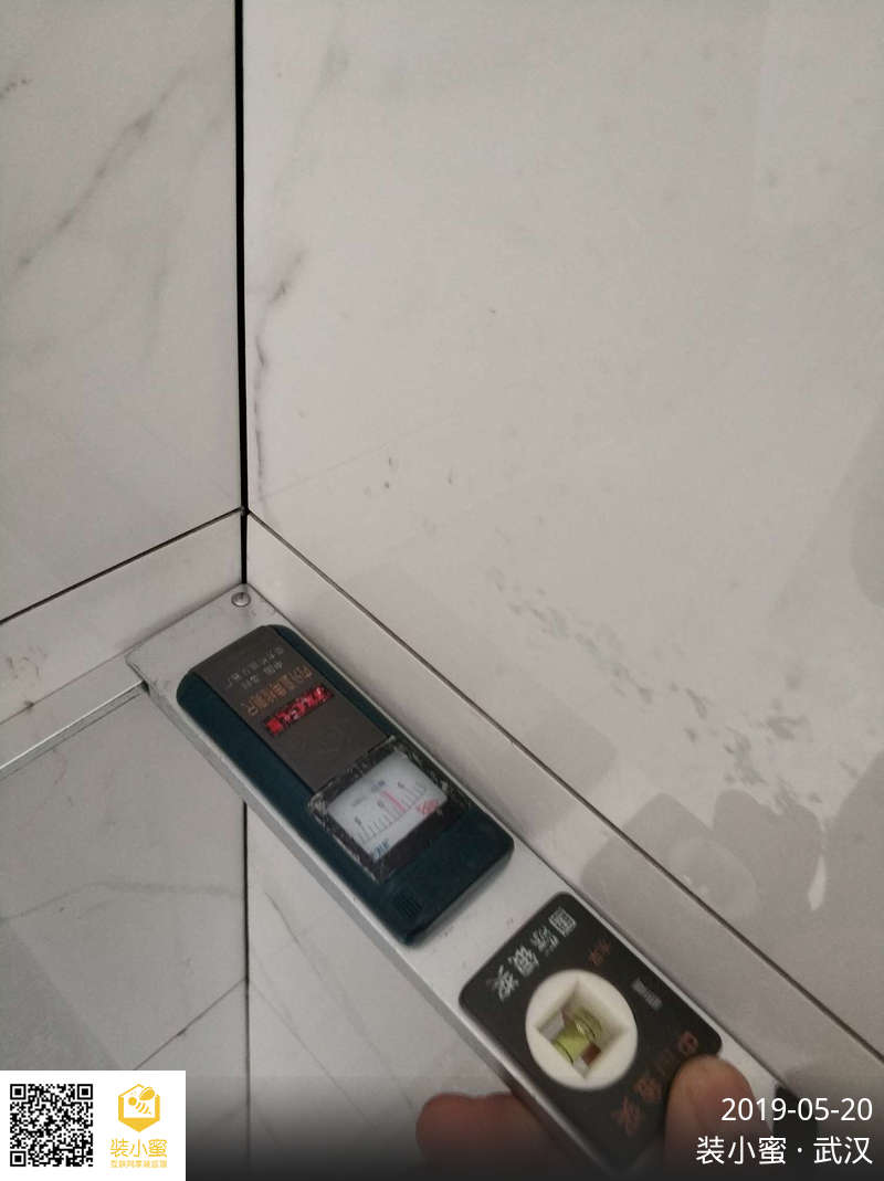

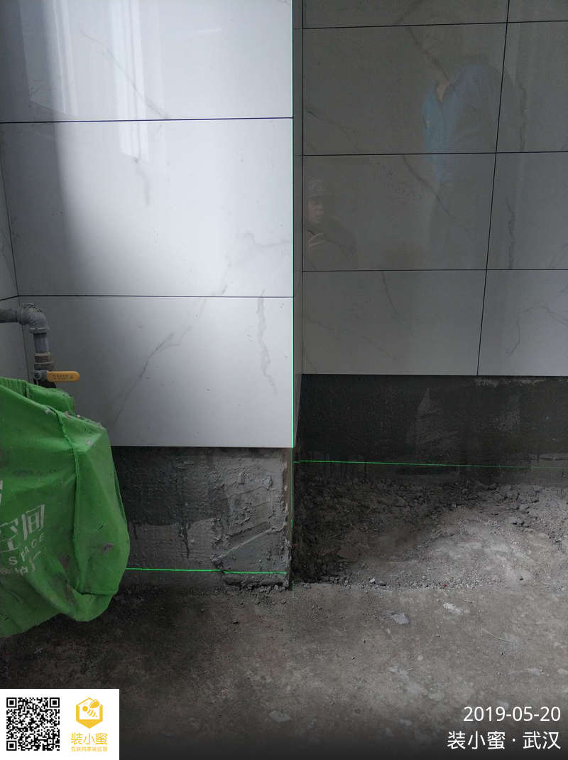

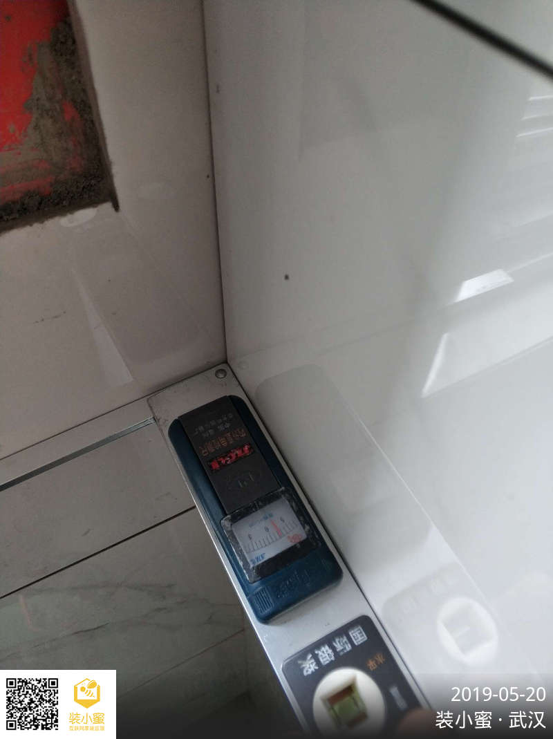

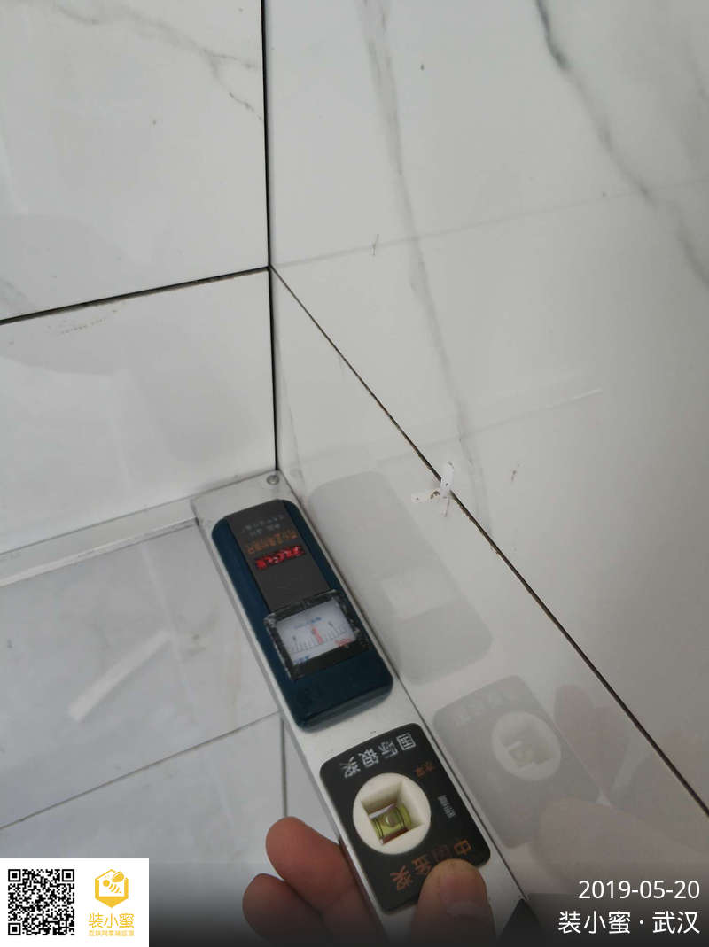

2.与泥工交待施工,墙面砖,垂直度,平整度阴阳角90度误差不超3mm,卫生间墙砖压地砖,地漏整砖套割,地砖不得空鼓。

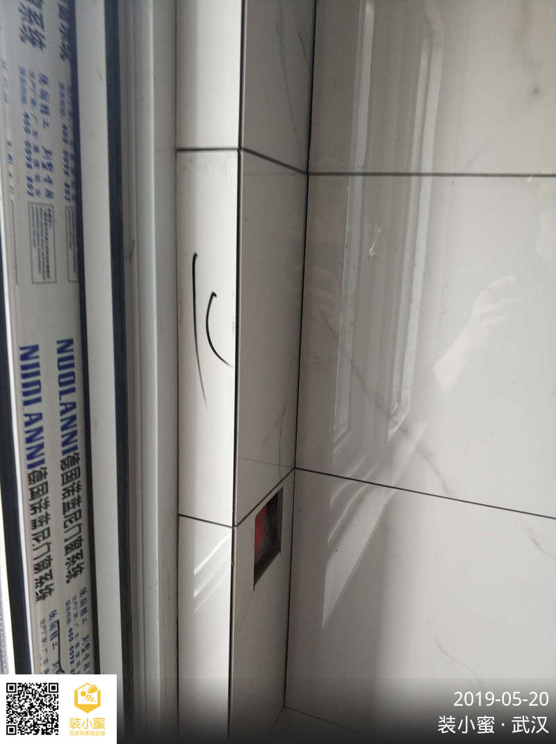

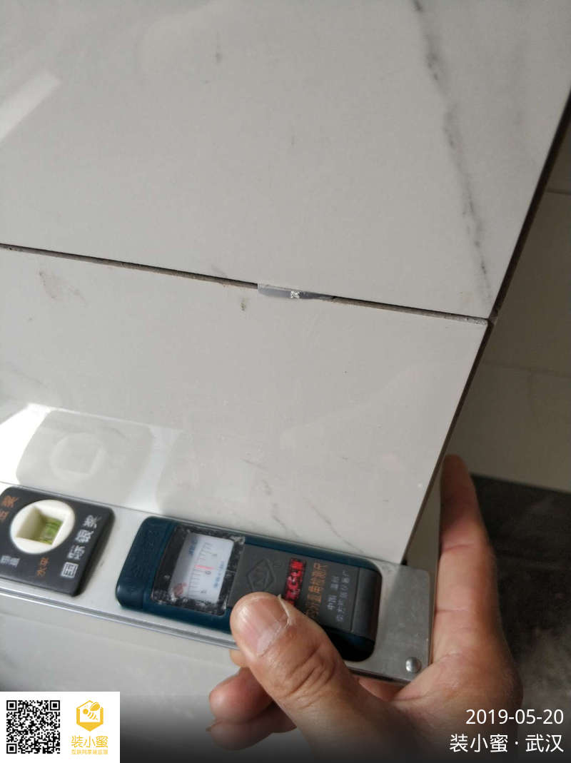

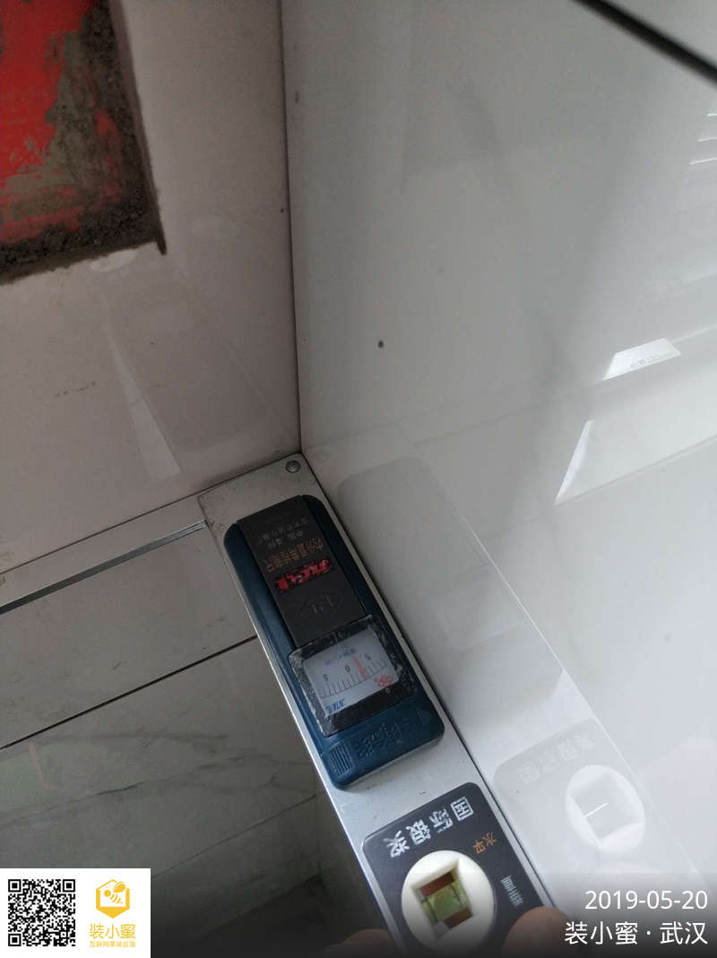

3.检查厨房墙面砖,热水器底下,墙砖空鼓;窗套墙砖空鼓,泥工在处理;烟道处阴角垂直度误差4mm。提醒泥工后续施工,注意控制好施工质量。
4.卫生间地坪,已用回填宝施工,地面起灰,需清理干净浮尘,水泥砂浆起坡找平;干后再施工地面防水。
无人施工时,需关水断电。
卫生间地坪,需与施工方沟通,需找平。

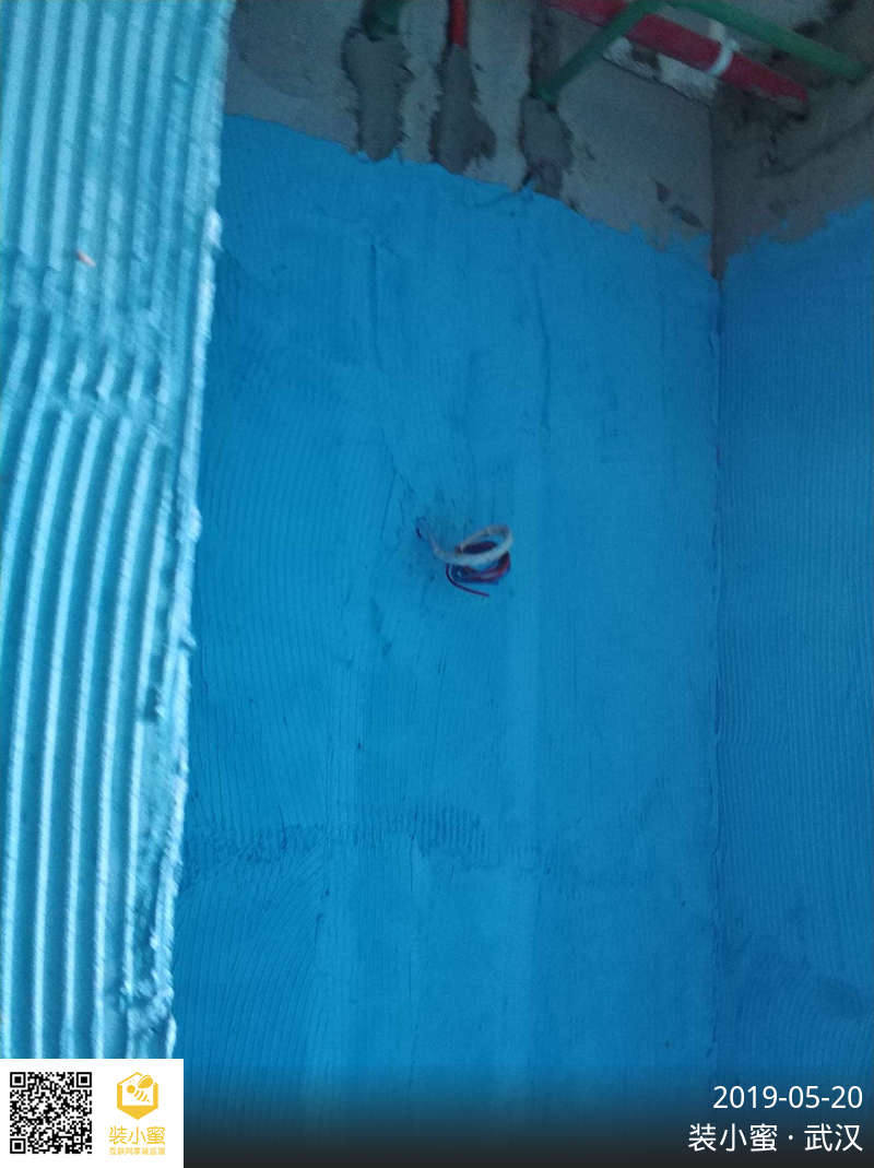

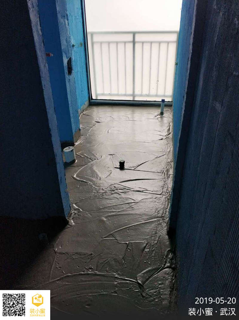

湿区(阳台)地面开槽处已刷防水
湿区(阳台)地面开槽处已刷防水

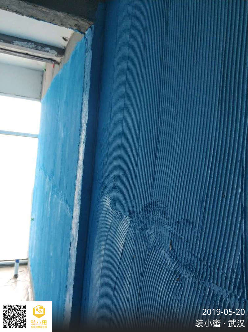

墙面基层表面基本平整
