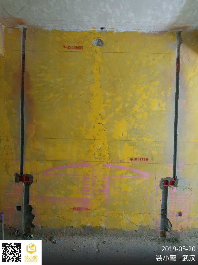

1)卫间的顶面有隐漏,需通知物业联系楼上业主整改。
2)卫生间的地面需要做原始基层防水。
1)卫生间的排水管需在布管前做一次疏通。
2)卫生间的排气管壁破损,建议挂钢丝网加强处理。

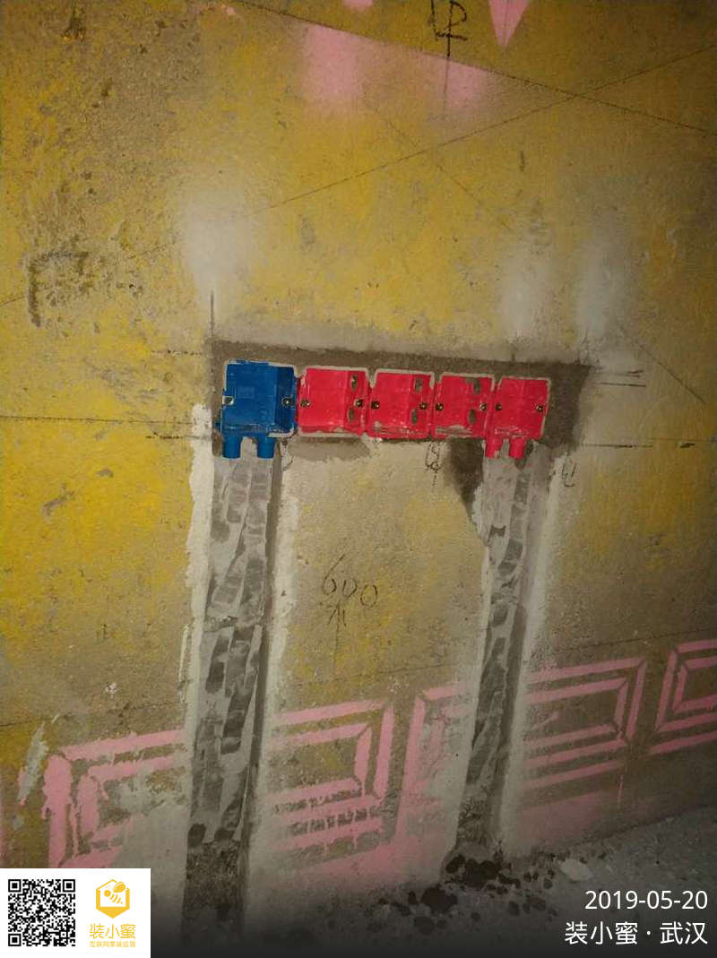

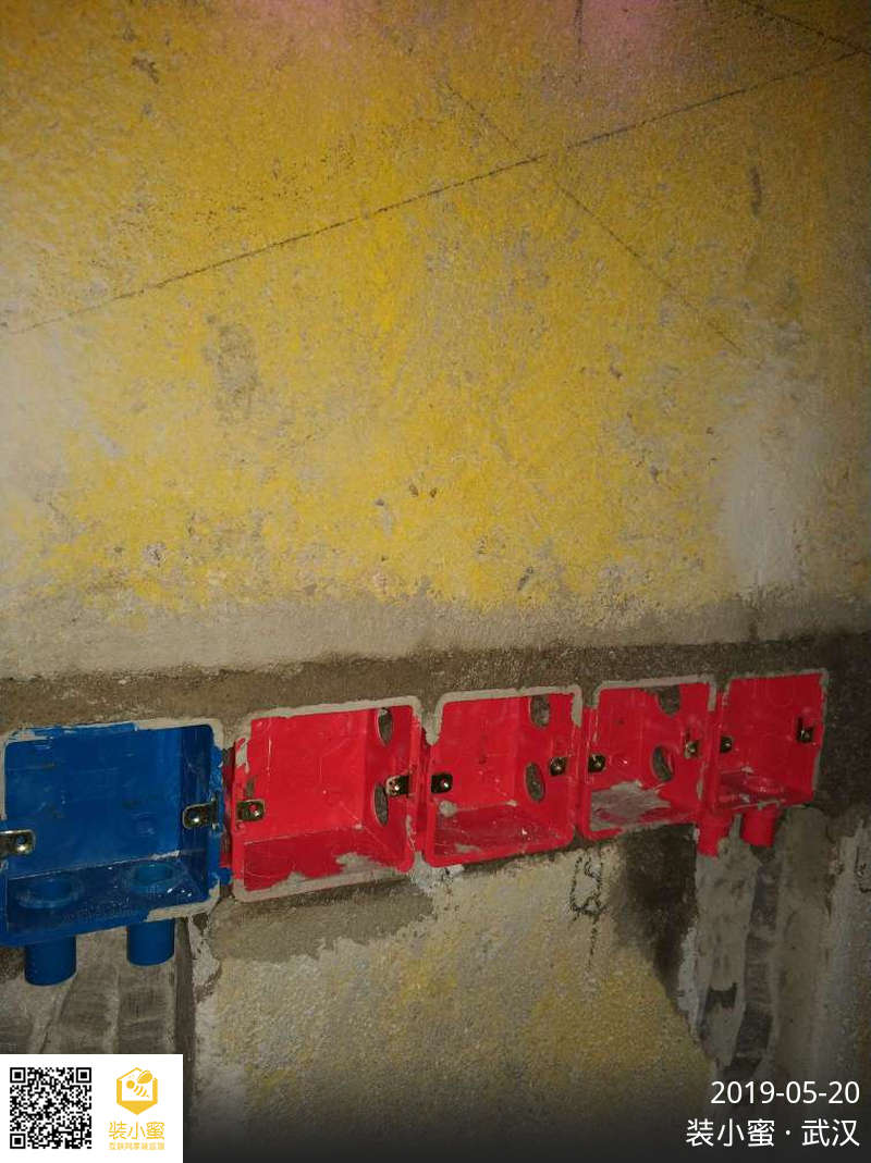

符合标准:12项

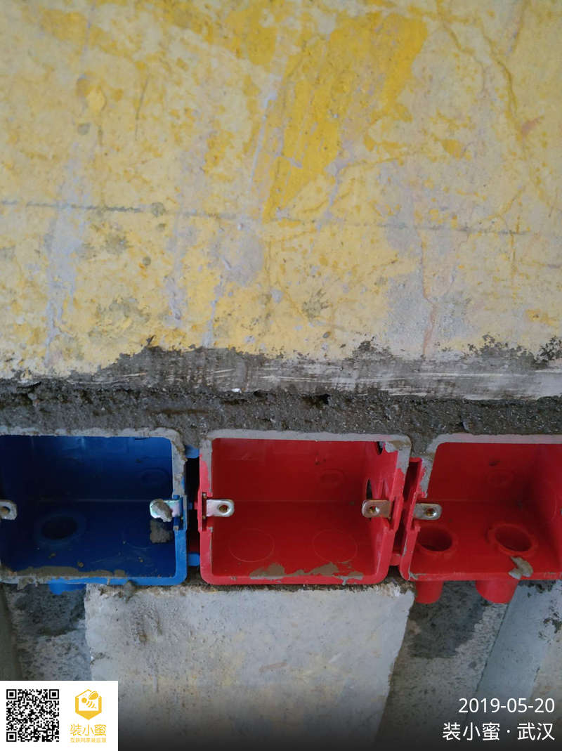

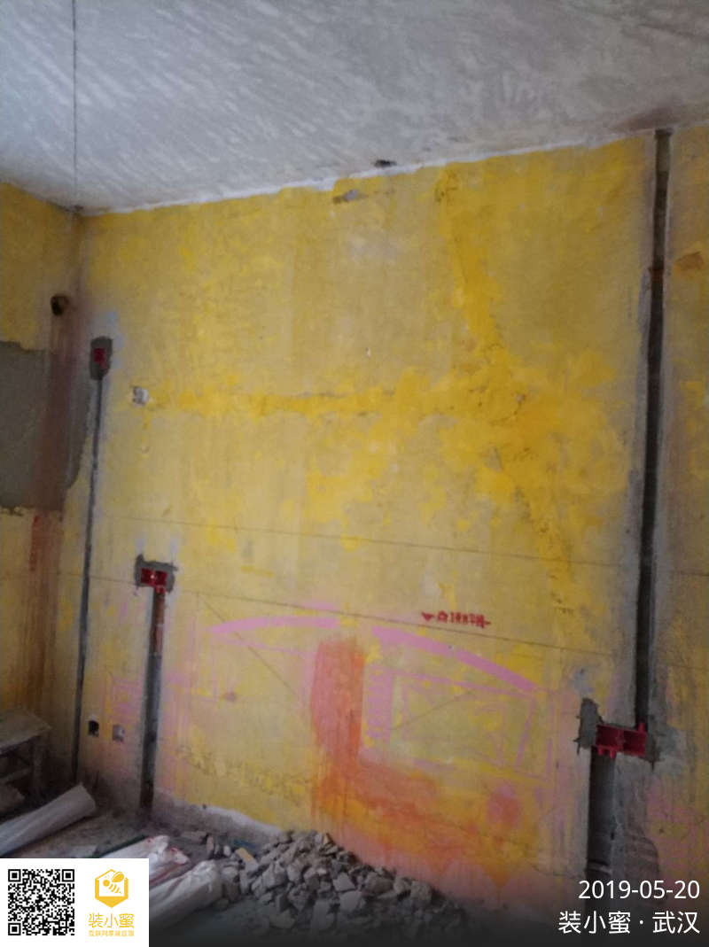

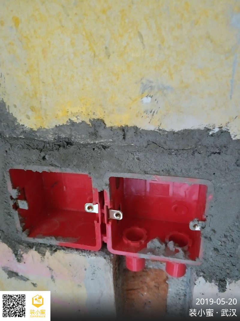

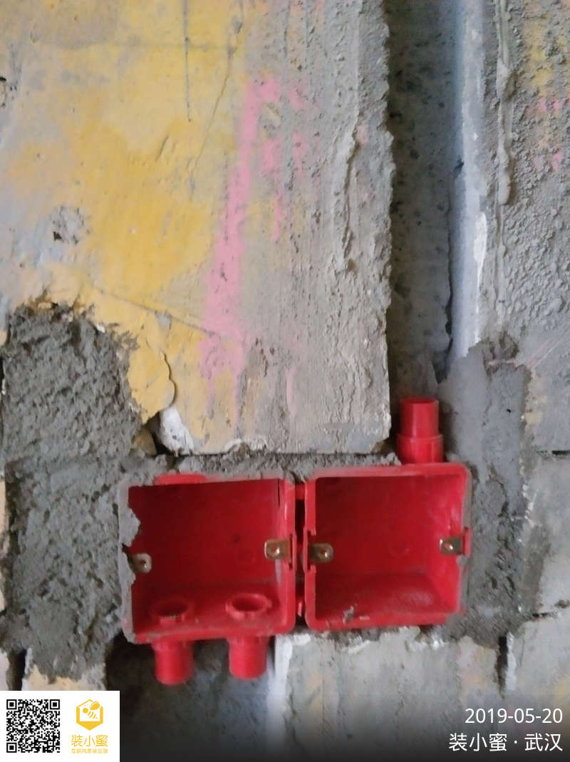

开槽平直,符合要求
开槽宽度与深度符合要求
开设墙面横槽,符合技术交底要求

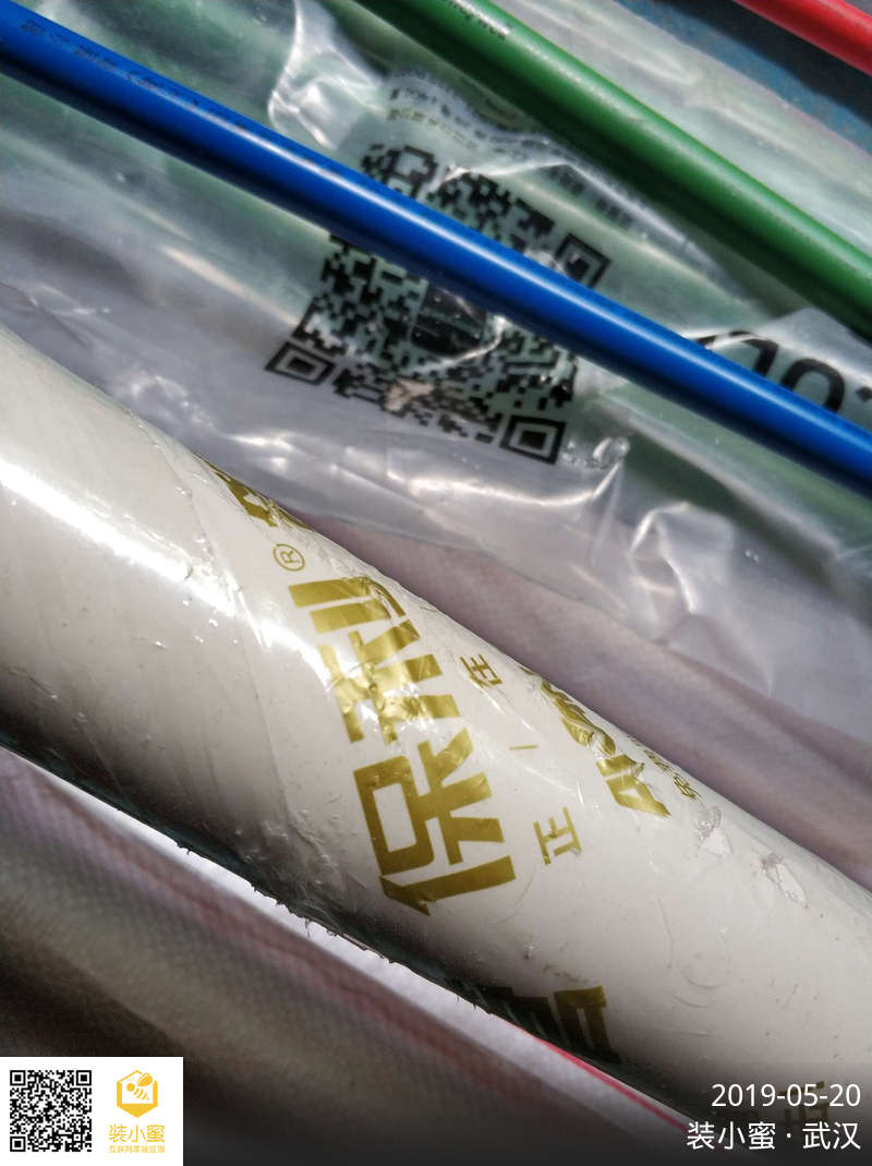

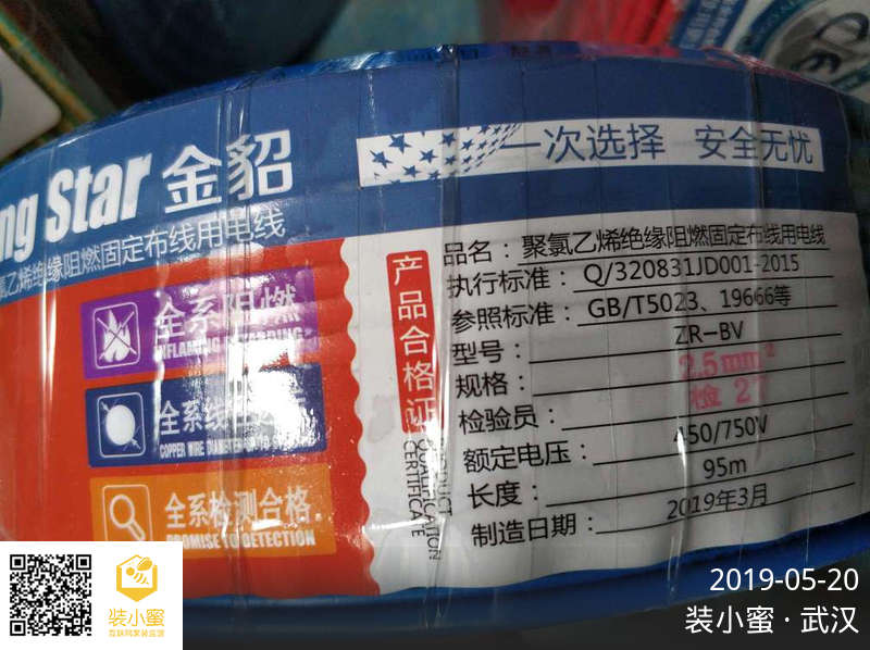

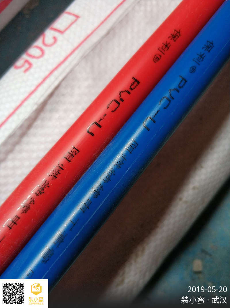

电线

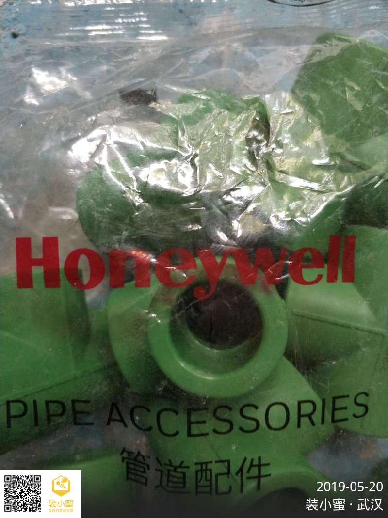

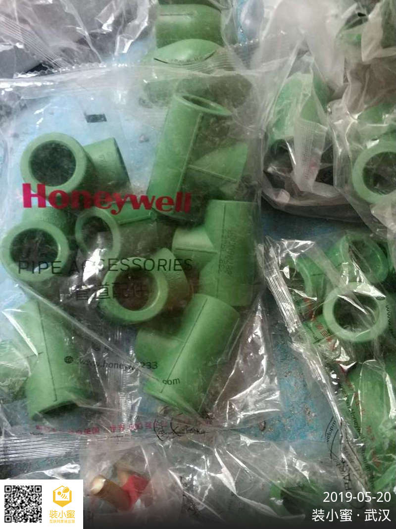

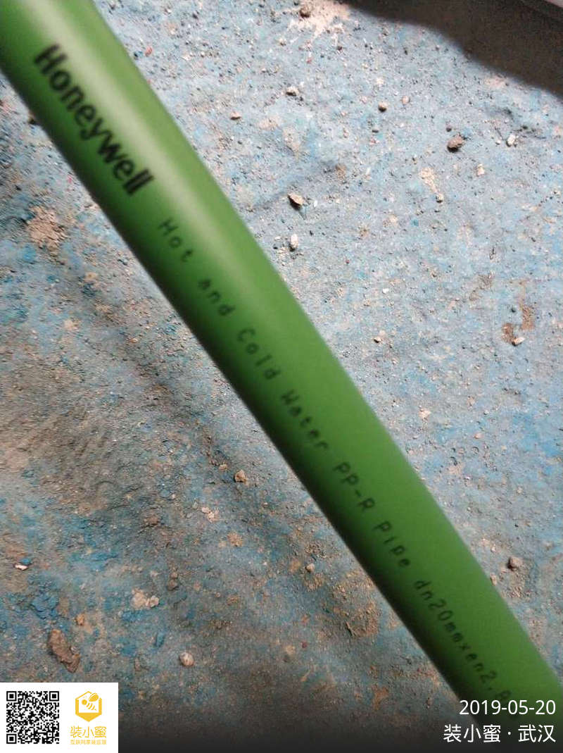

PPR水管

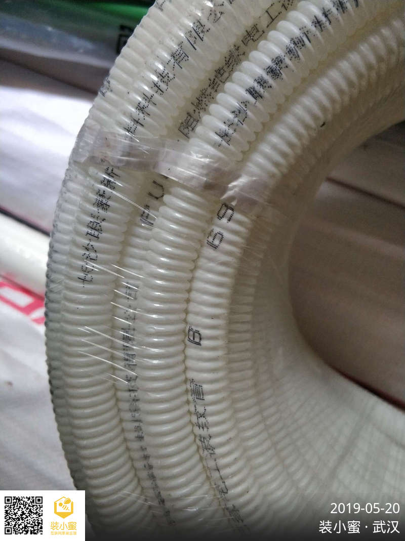

电线管

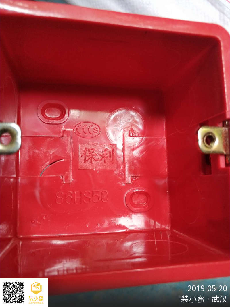

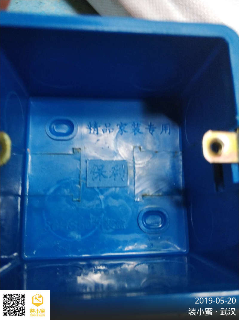

线盒
PPR水管
PPR水管
电线管
