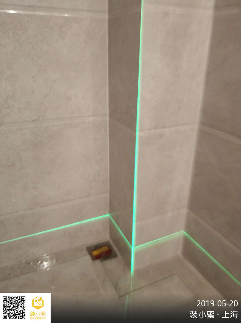

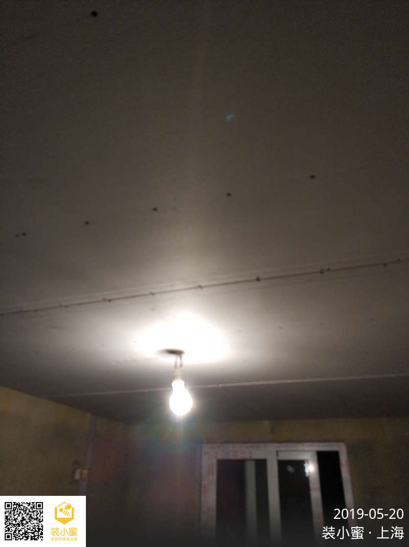

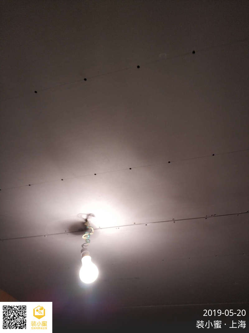

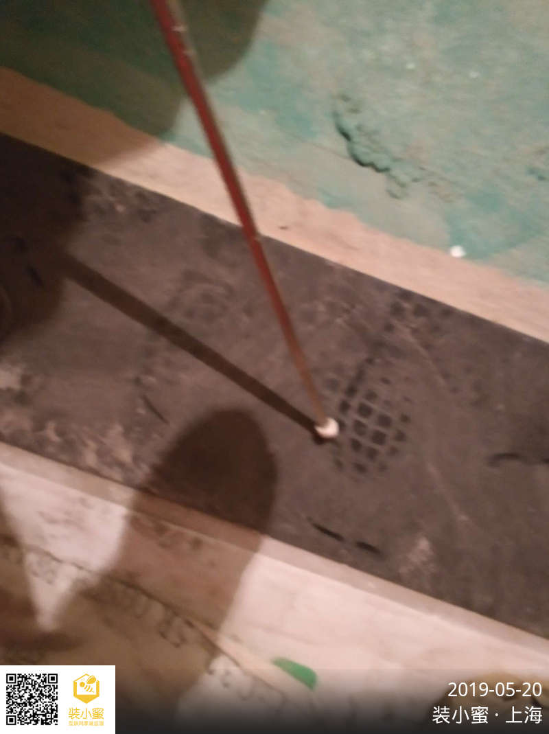

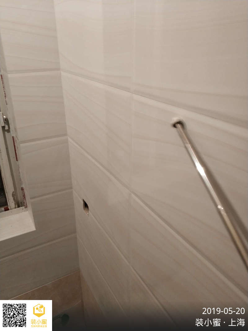

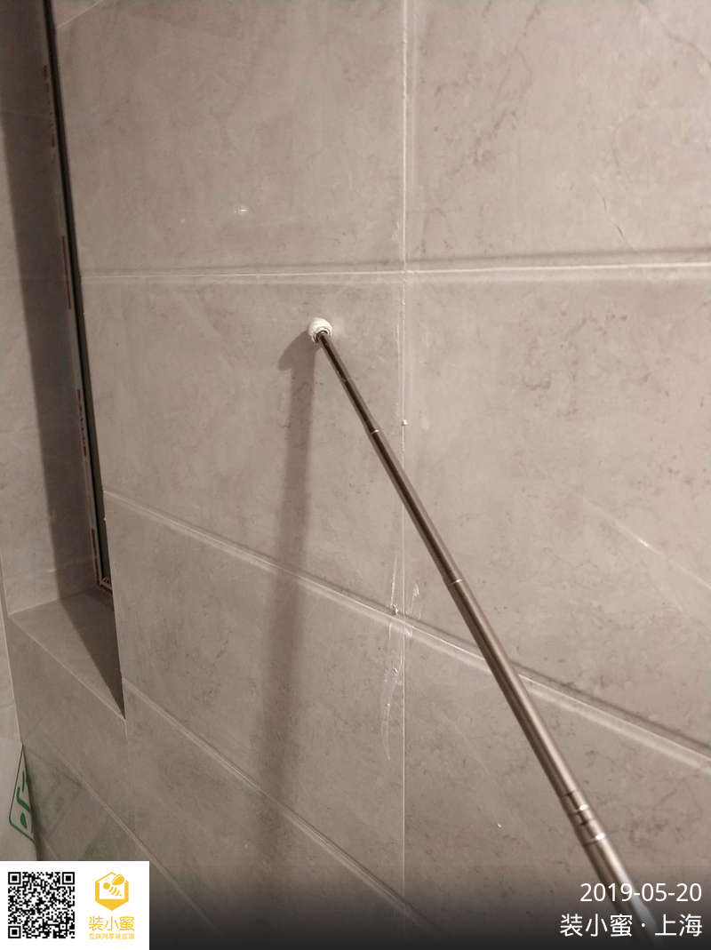

泥工瓷砖黏贴平整度垂直度空鼓率符合要求,木工吊顶石膏板固定符合要求

符合标准:18项
木基层板固定牢固

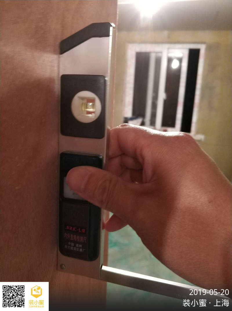

门洞两侧墙面垂直偏差符合要求
基层门洞修正尺寸符合要求
湿区地面砖坡度符合要求
卫生间干区地面砖坡度符合要求

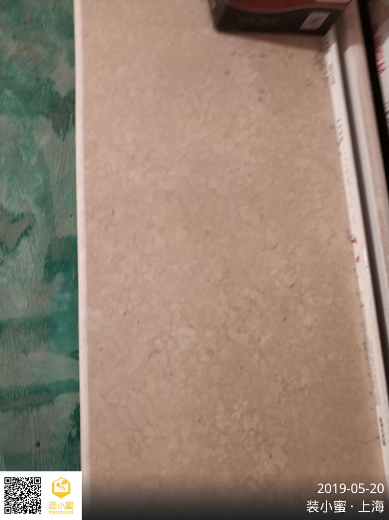

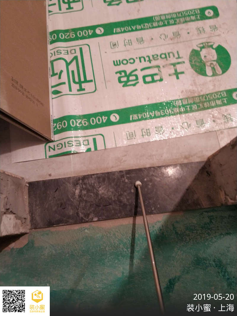

门槛石与安装符合要求
填缝剂表面牢固、饱满,完整
石材表面完整,无明显破损、缺陷
石材表面平整,拼接处理符合要求
石材磨边光滑,加工符合设计要求
窗台石细部加工符合要求
