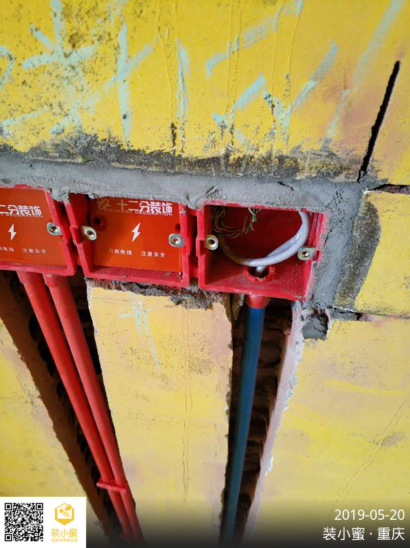

客户:1人,工长:1人,施工方监理:1人

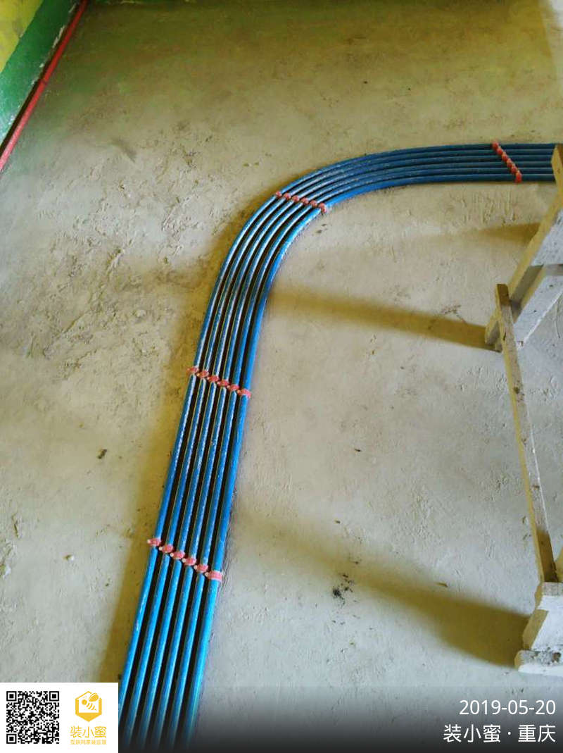

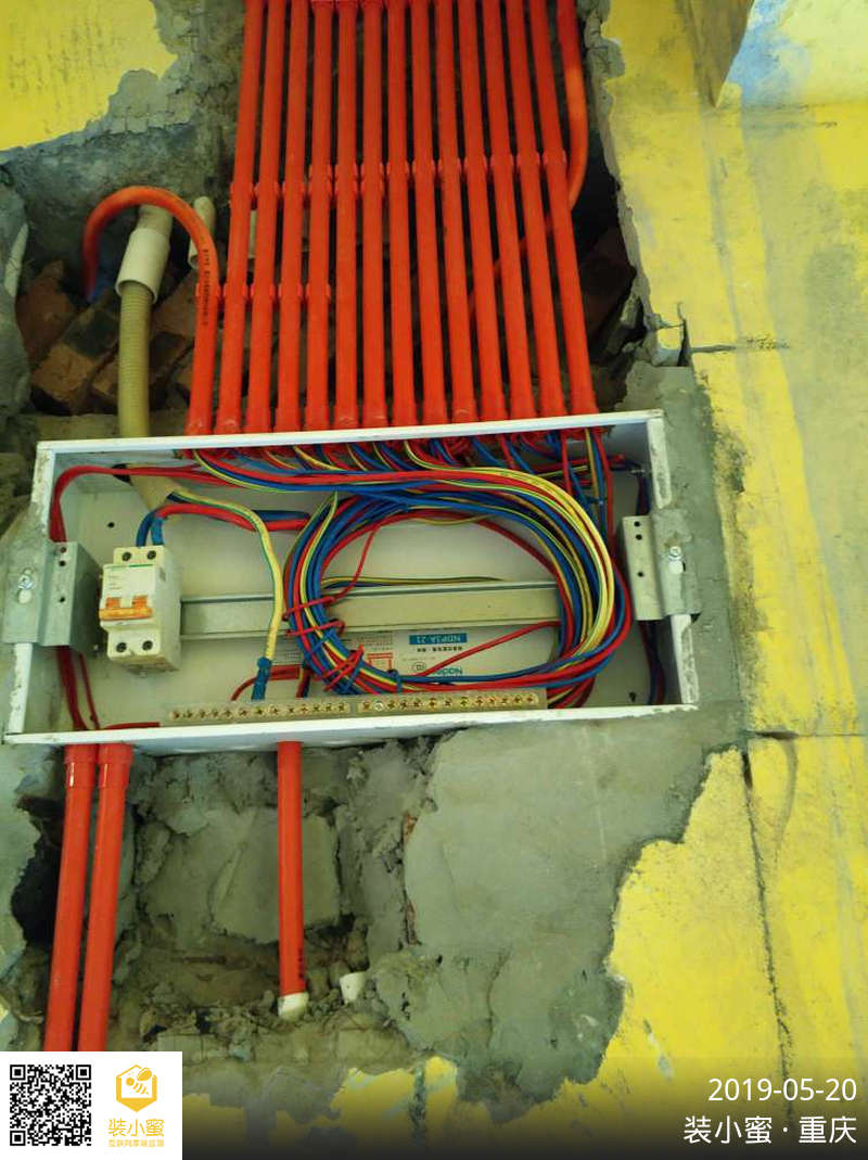

水电隐蔽施工完成

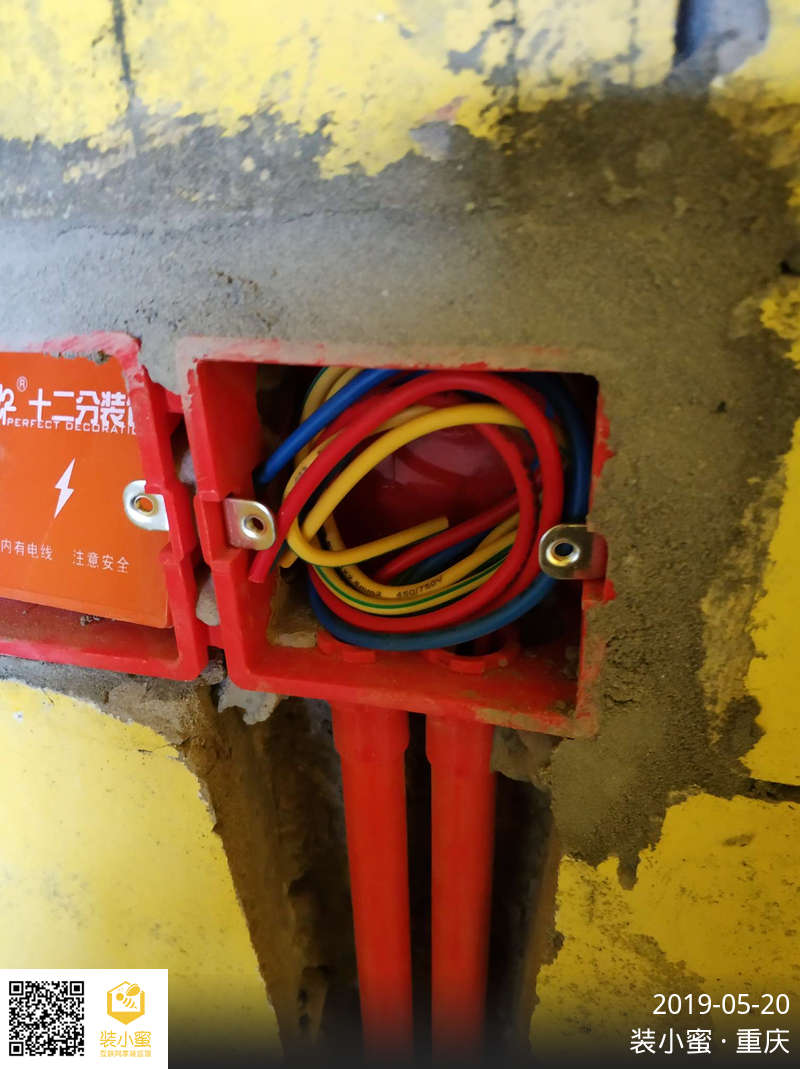

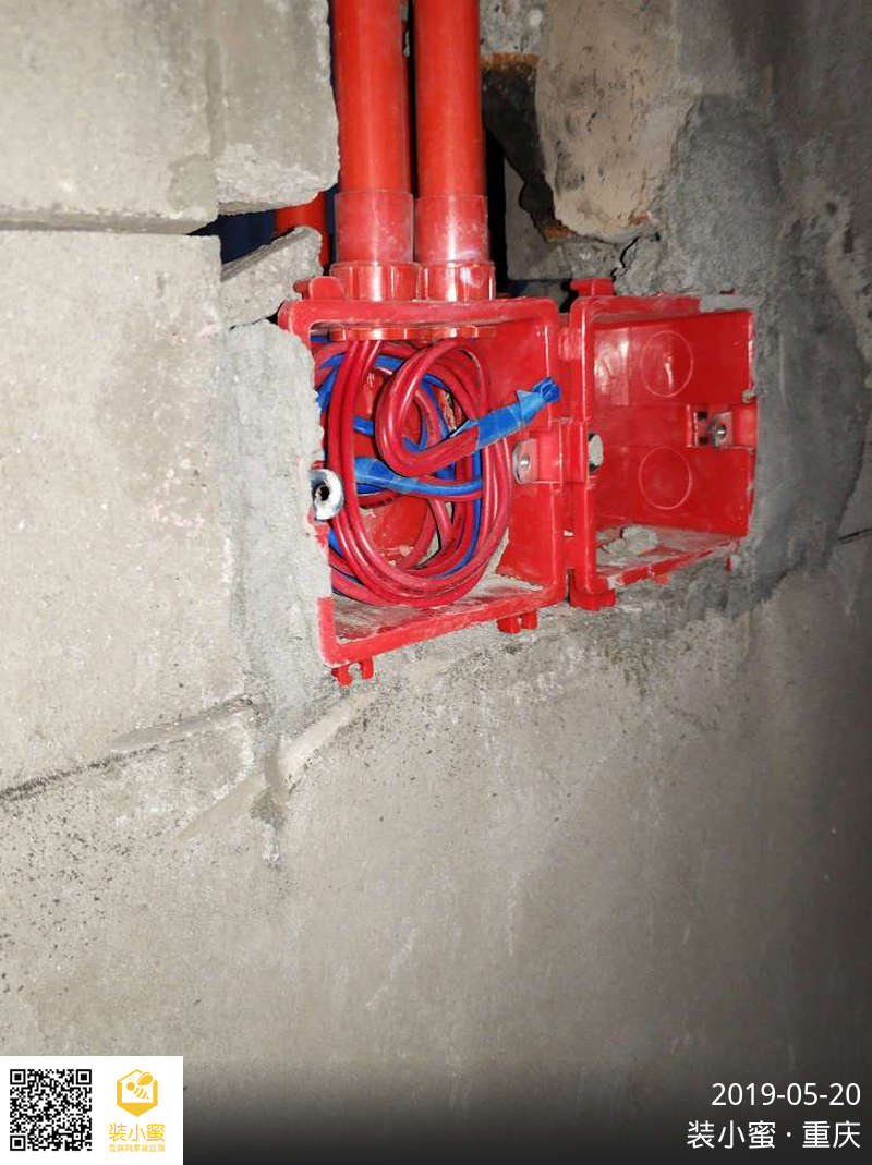

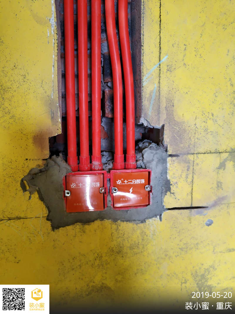

前次检查问题已现场确认,需要调整线盒位置。

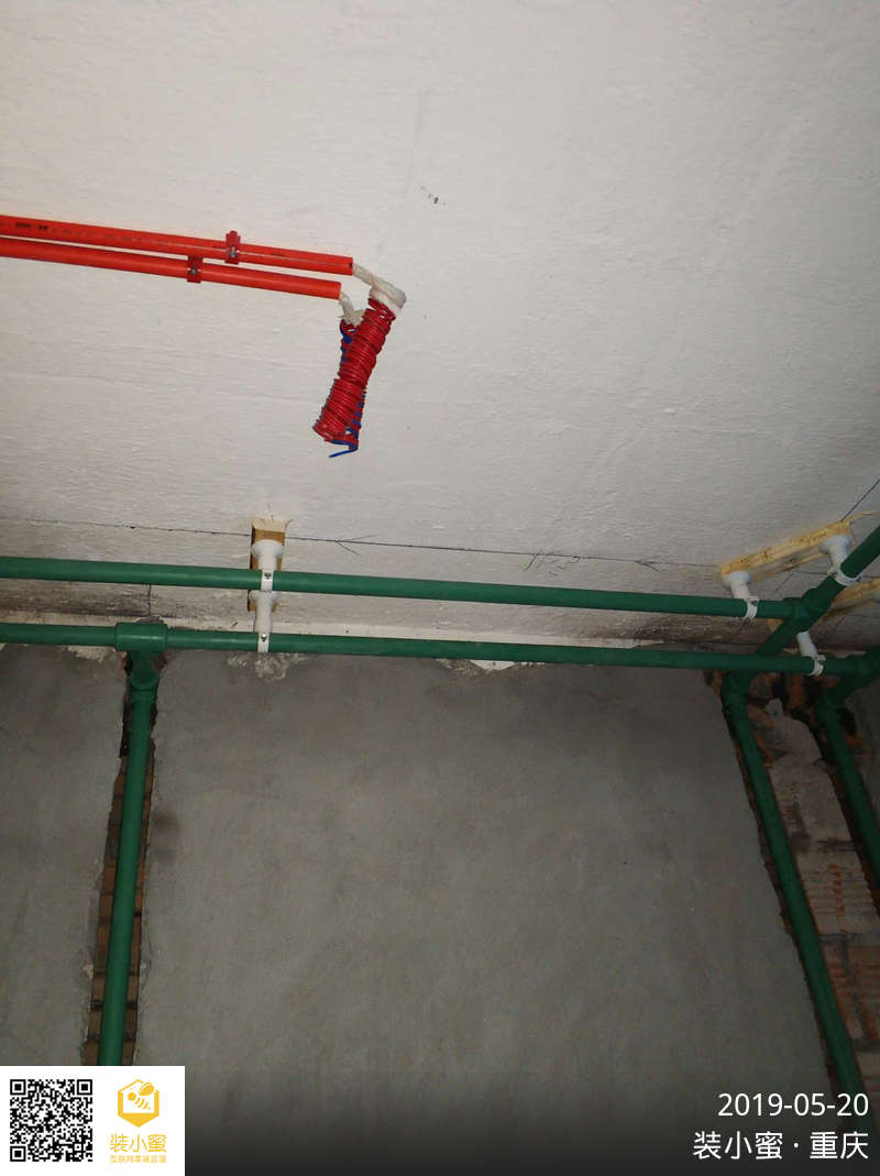

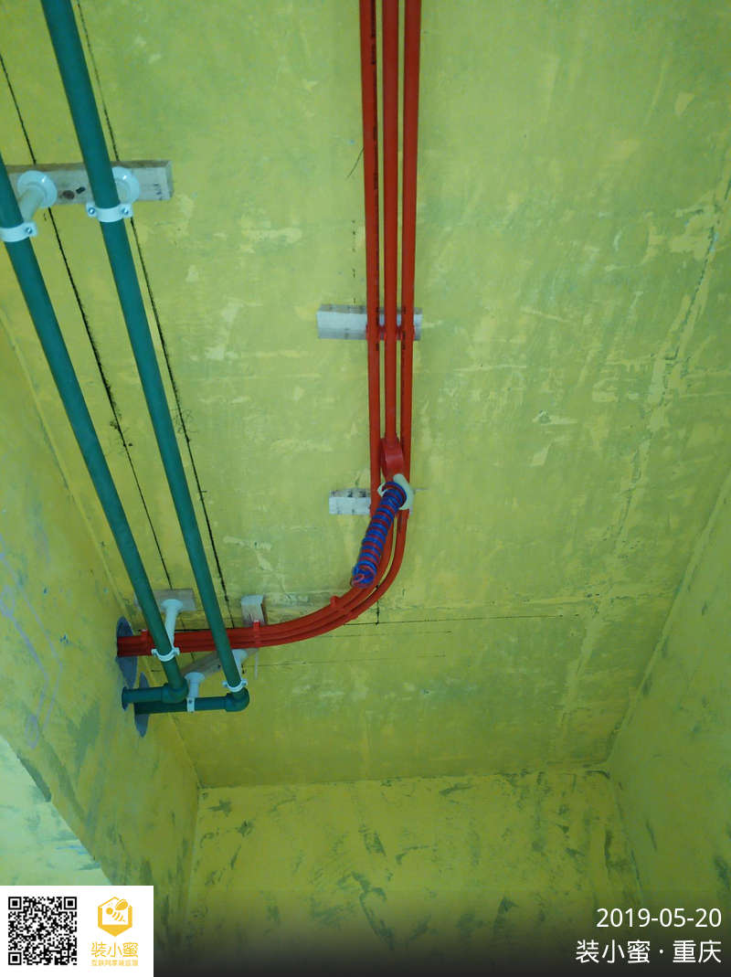

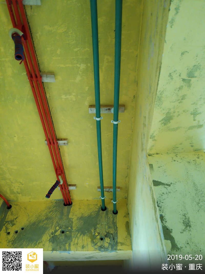

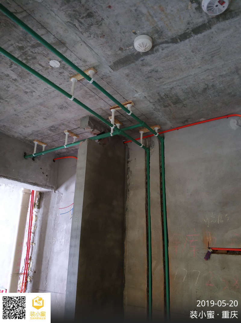

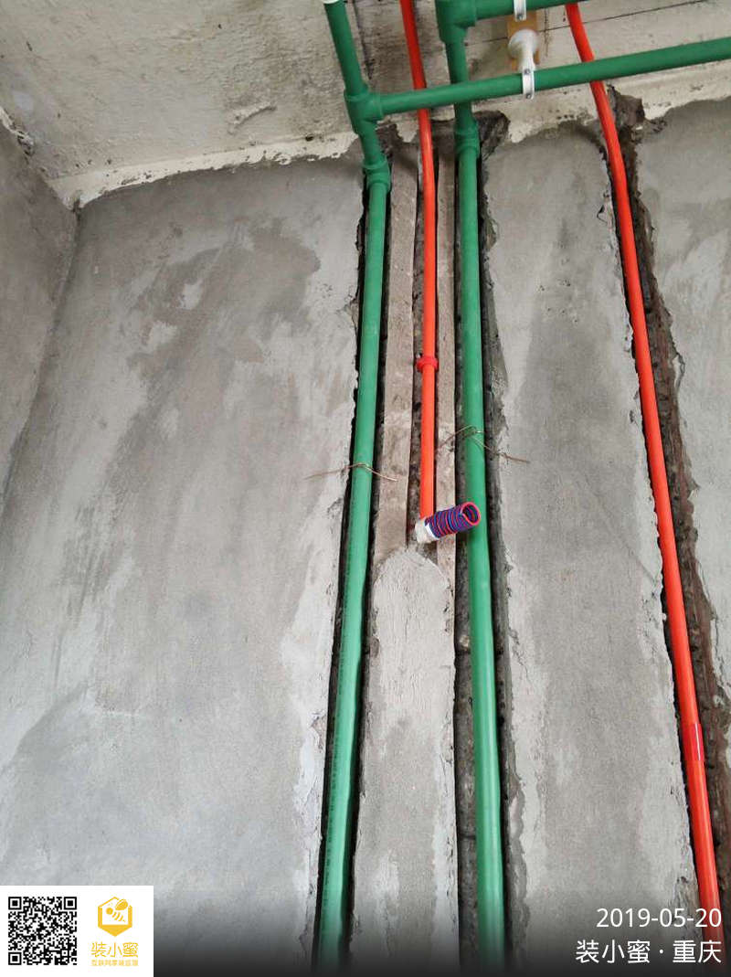

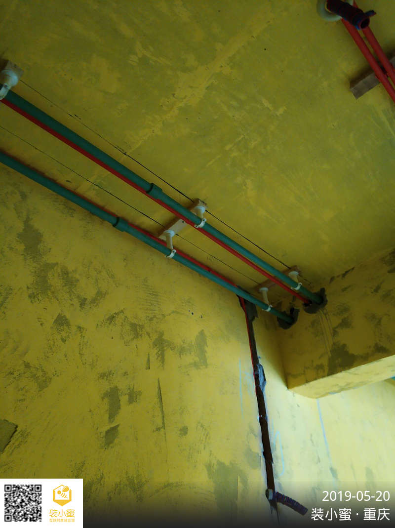

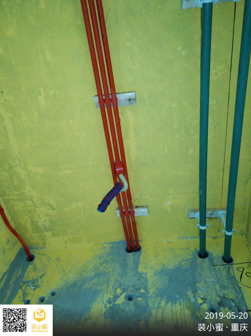

1,部分墙面水管固定不牢固,需要后期泥工师傅固定。

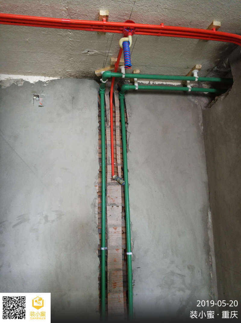

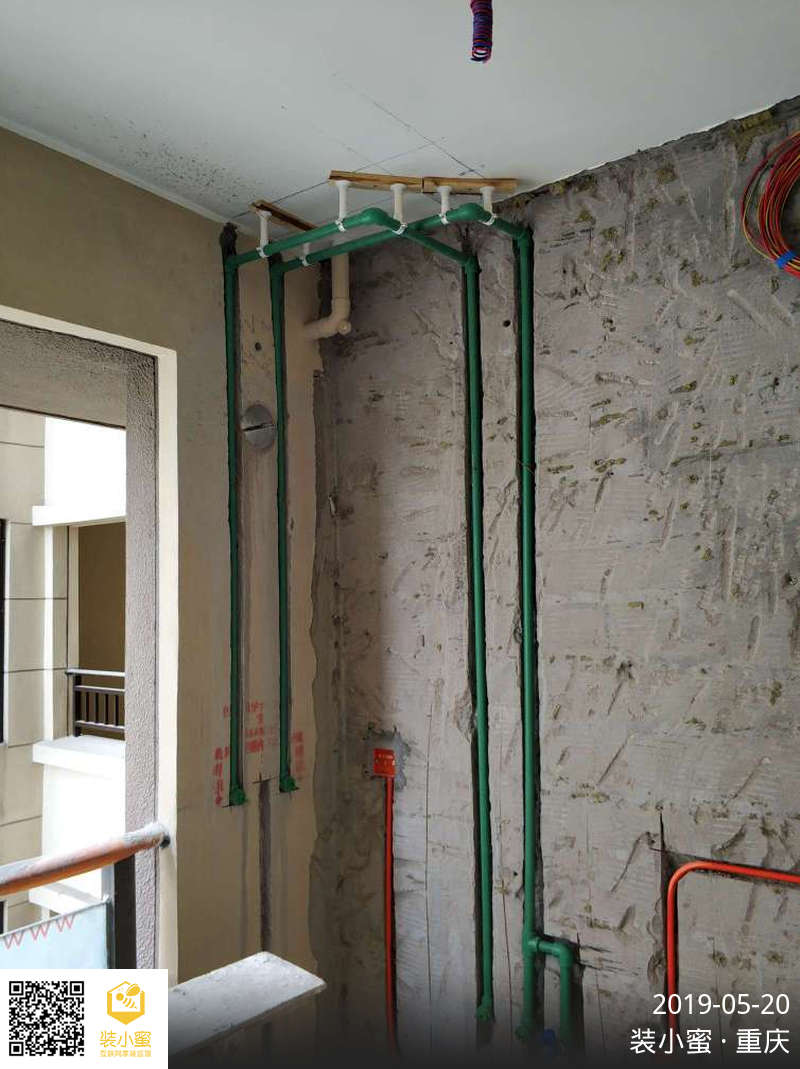

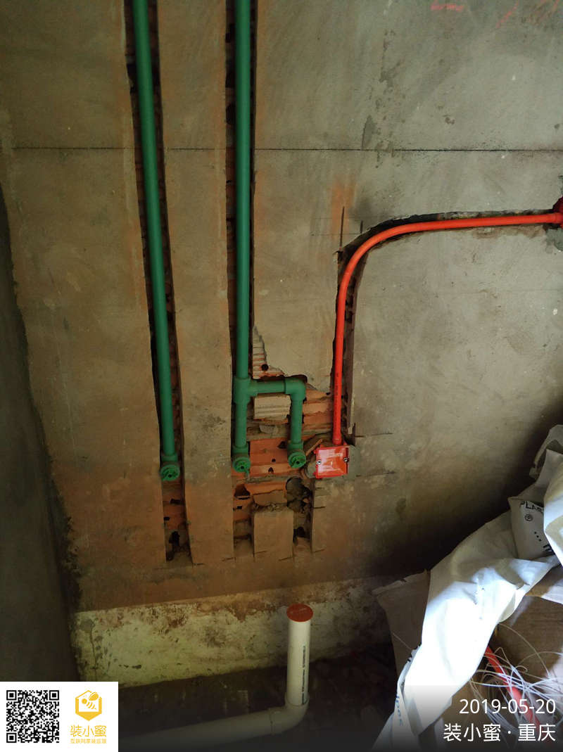

2,混水阀冷热水管端口水平不一致,需要固定时调整水平。
3,水管端口出墙长度需要确认,建议出墙2cm。

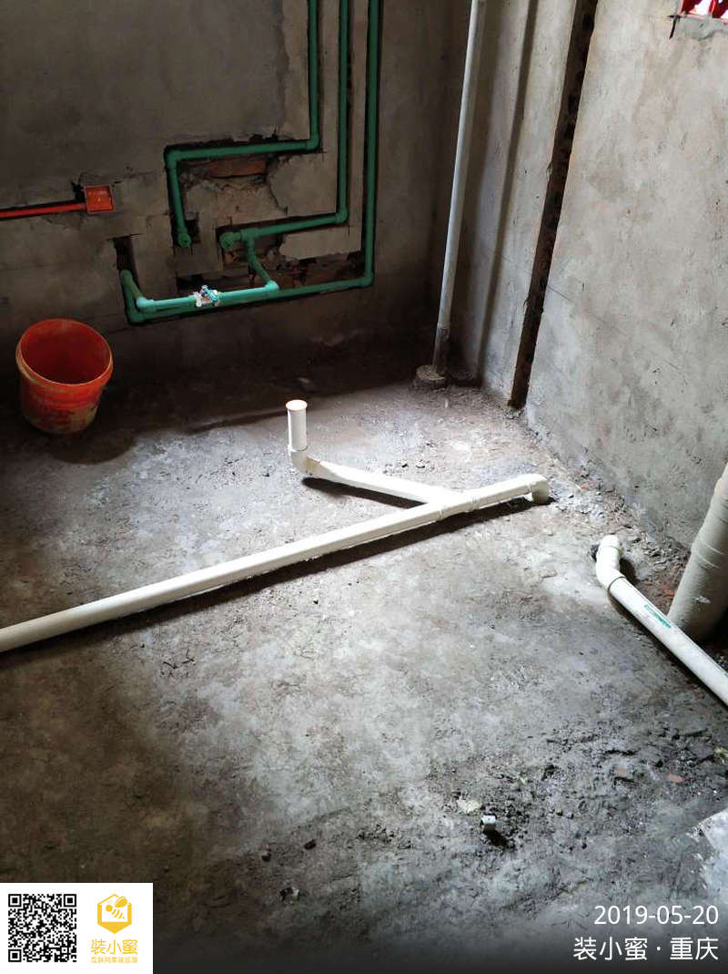

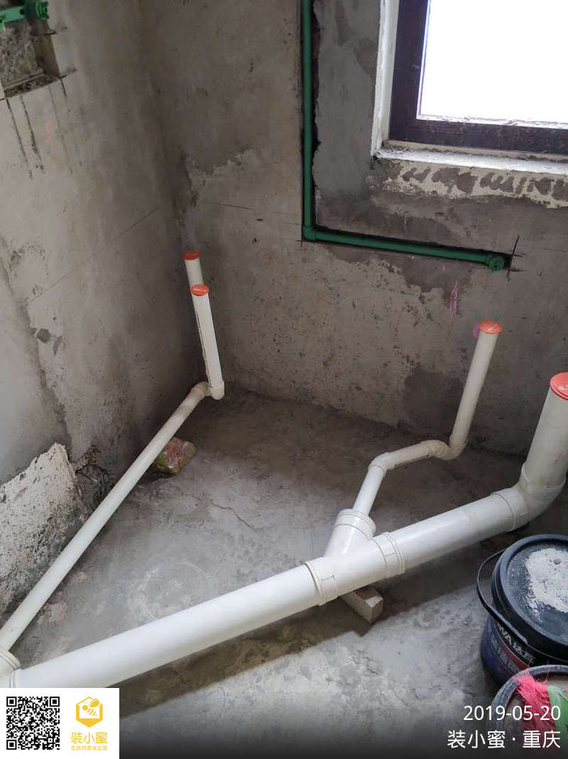

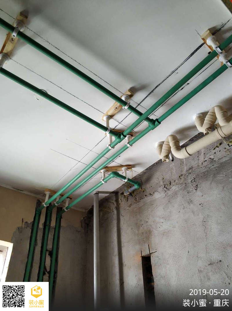

4,阳台排水管坡度不符合要求,已现场调整,但是未固定,需要固定时注意。

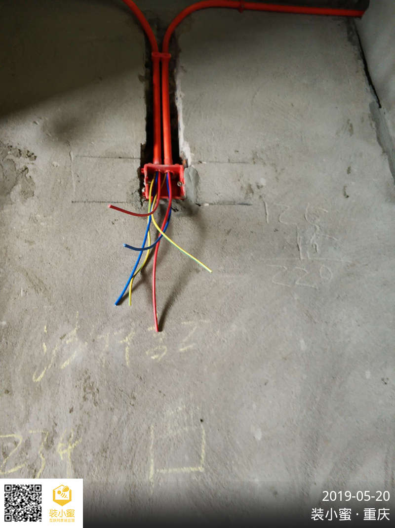

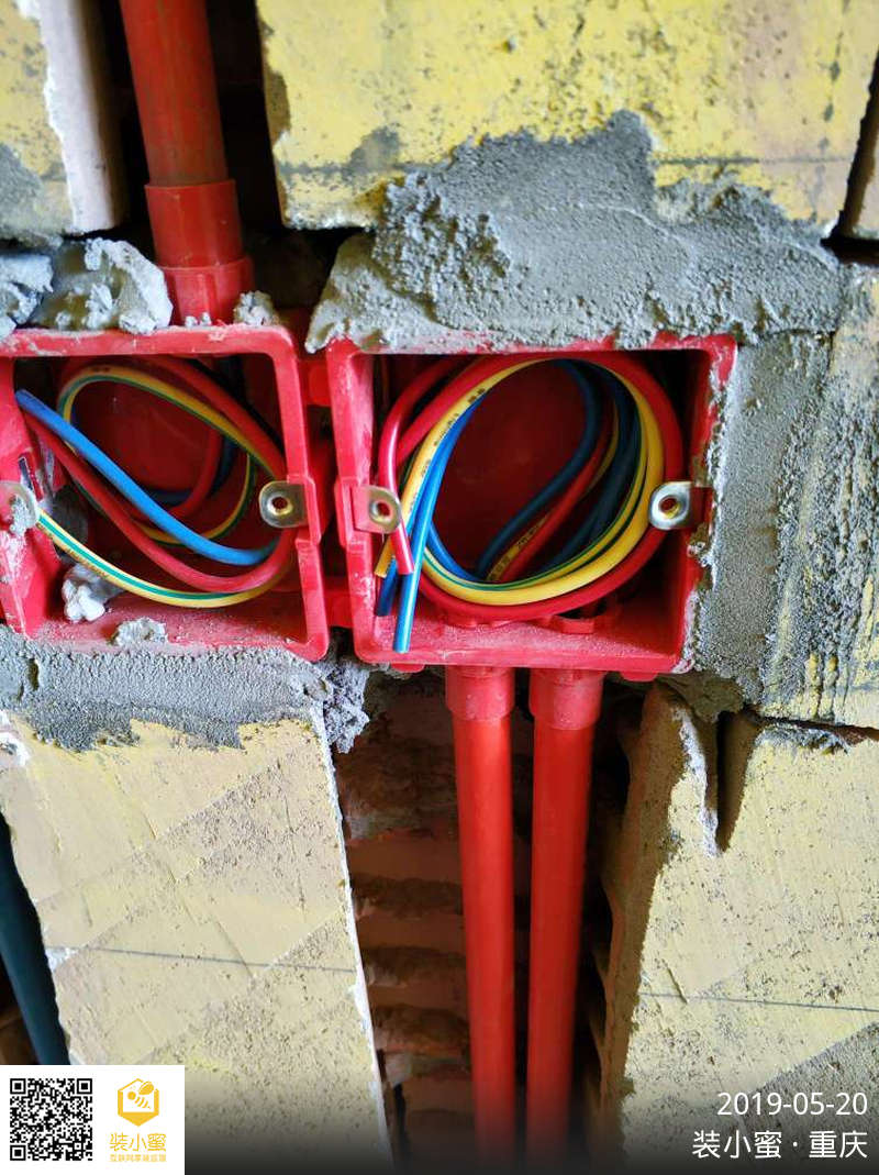

5,厨房线盒位置与水管端口间距过小,建议调整。

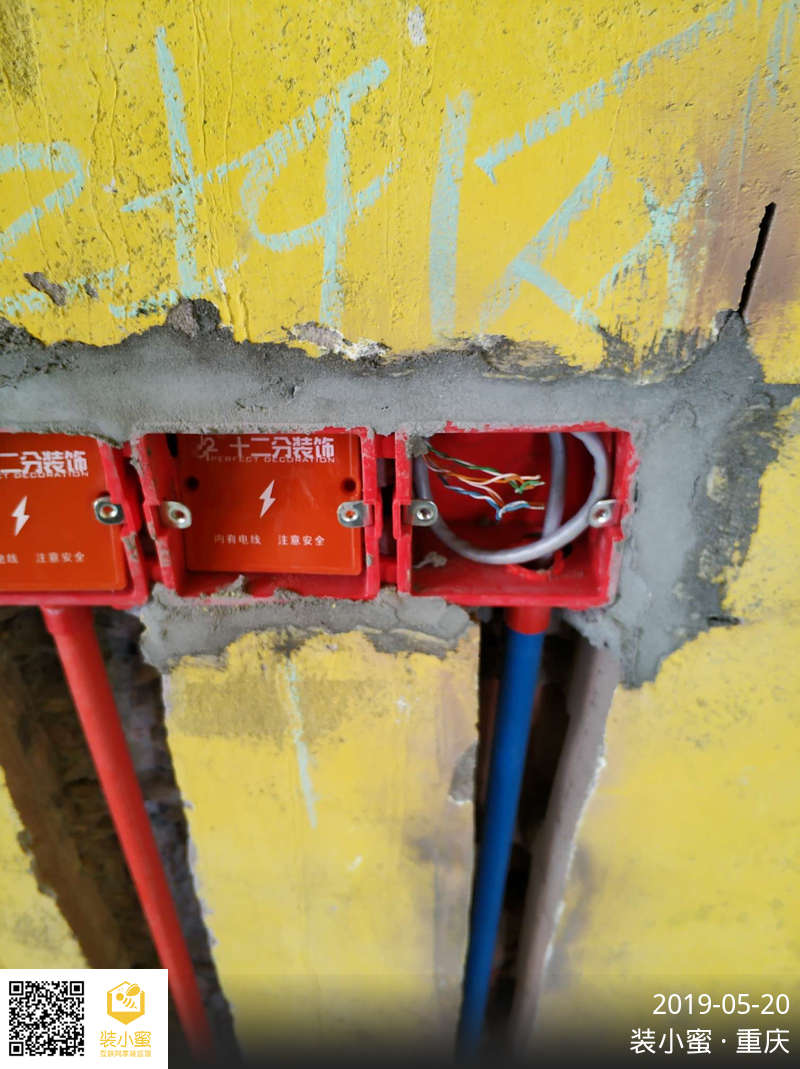

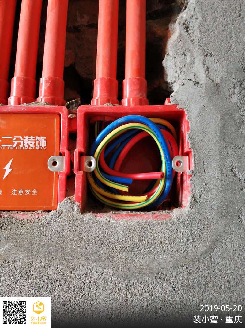

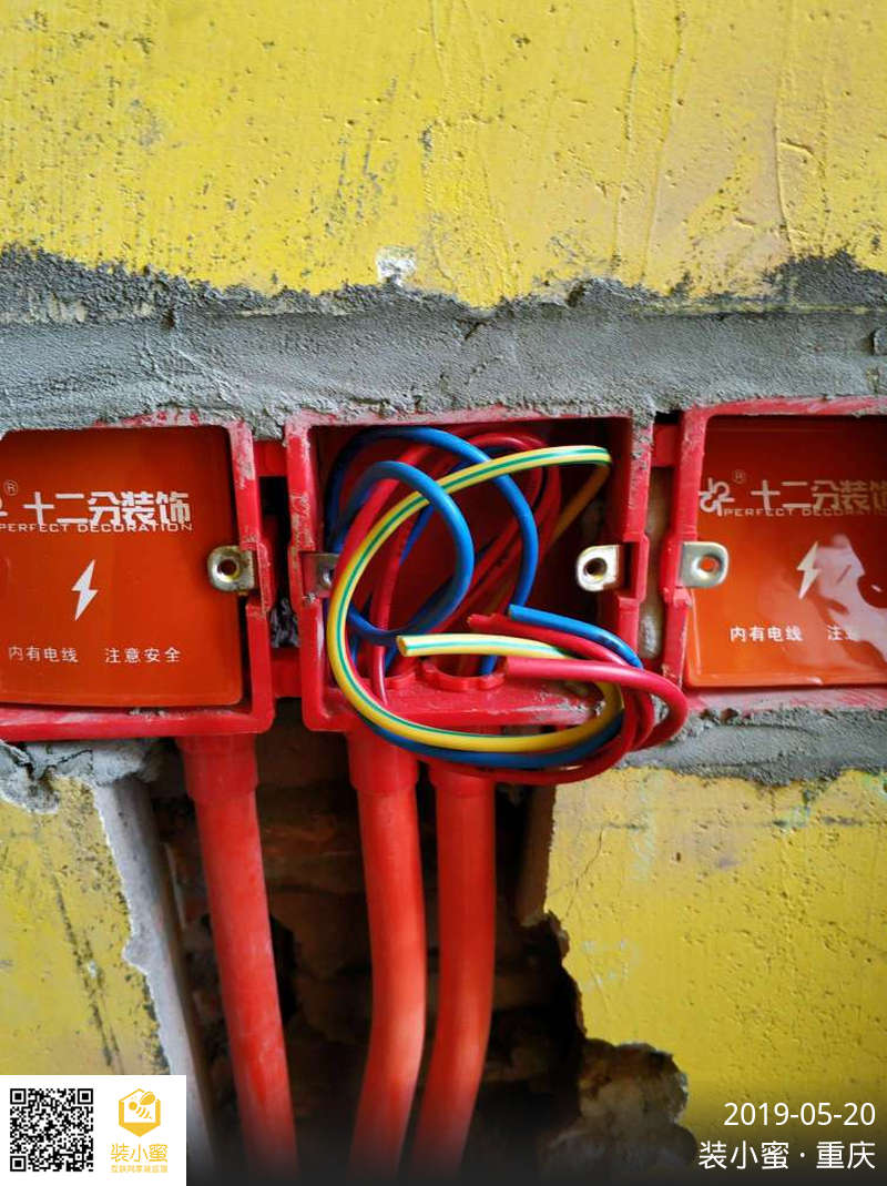

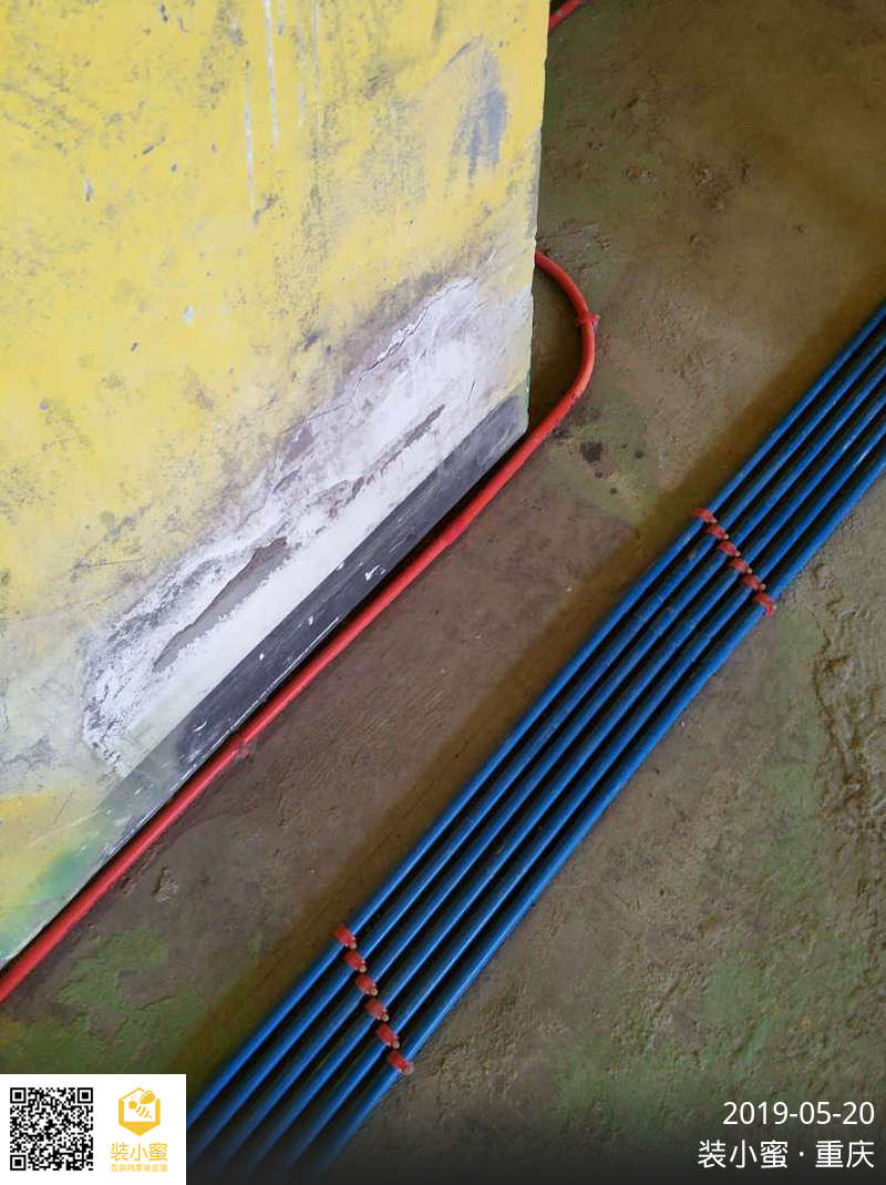

6,弱电线需要编号处理,方便后期面板接线。

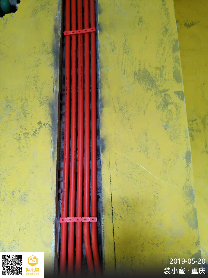

1、 封槽不能凸出墙面,以免腻子找平时墙面不平整
2、 封槽前要洒水,防止空鼓。
3、 做防水前检查墙面空鼓,以免做好防水后返工。
4、 整改需拍照留存并确认。

弱电线两端已编号并保护

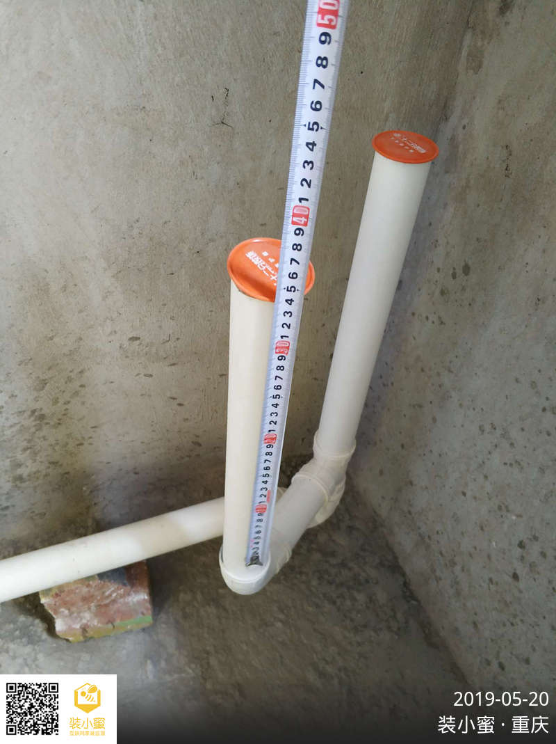

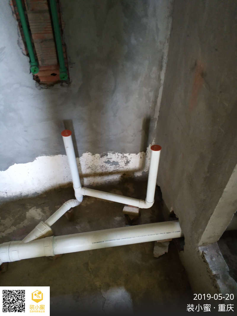

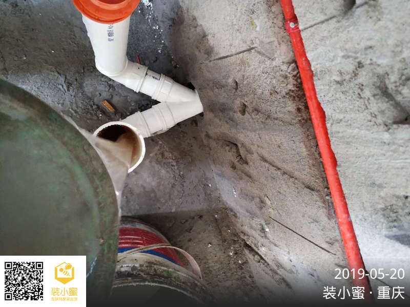

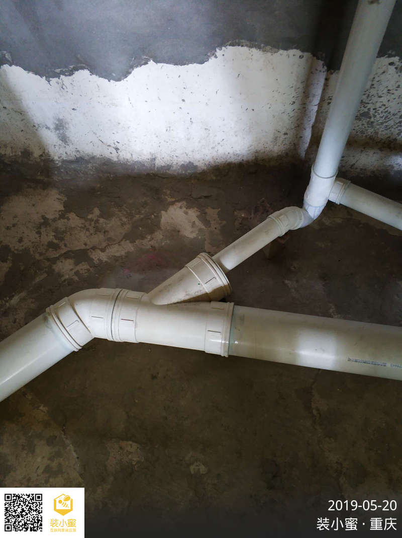

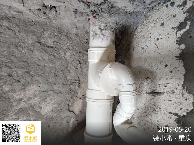

多管并管,已采用Y型三通连接

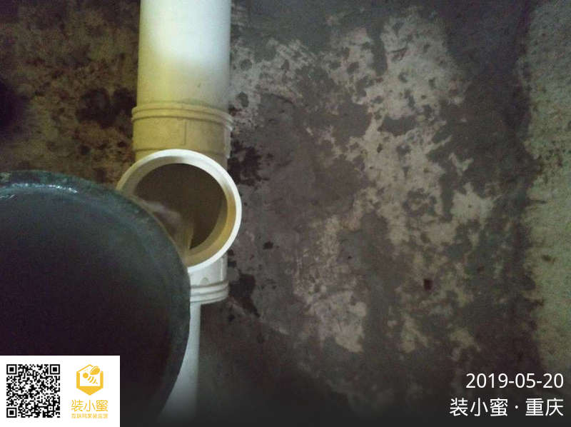

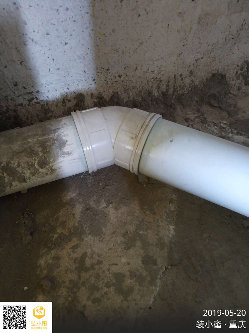

下水管道经通水试验,排水畅通
