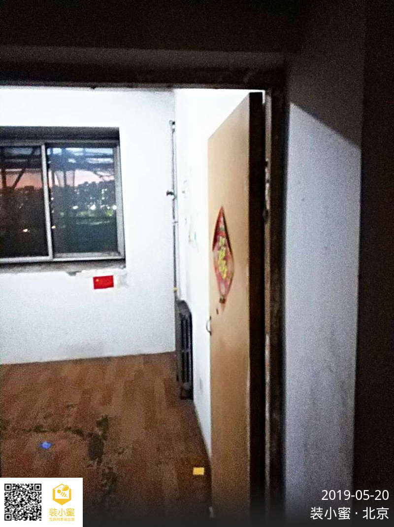

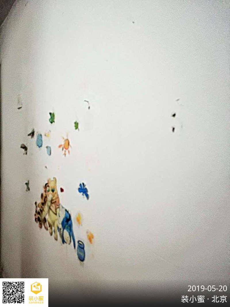

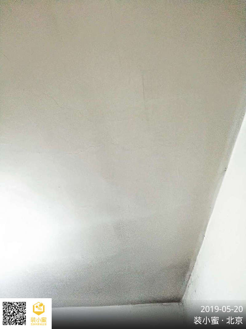

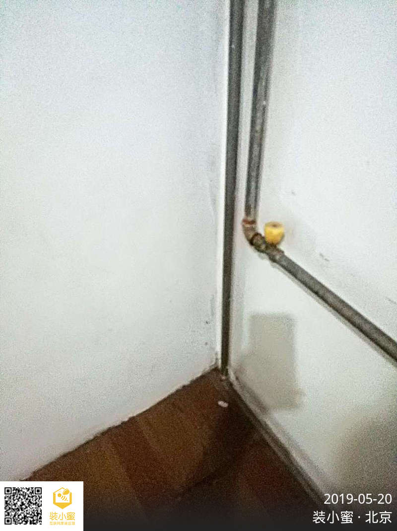

墙面,顶面有开裂现象。
先请橱柜厂家上面测量,先改暖气位置,再进行施工。
——来自装小蜜监理 袁世强

顶面表面经目测,无明显不平整现象

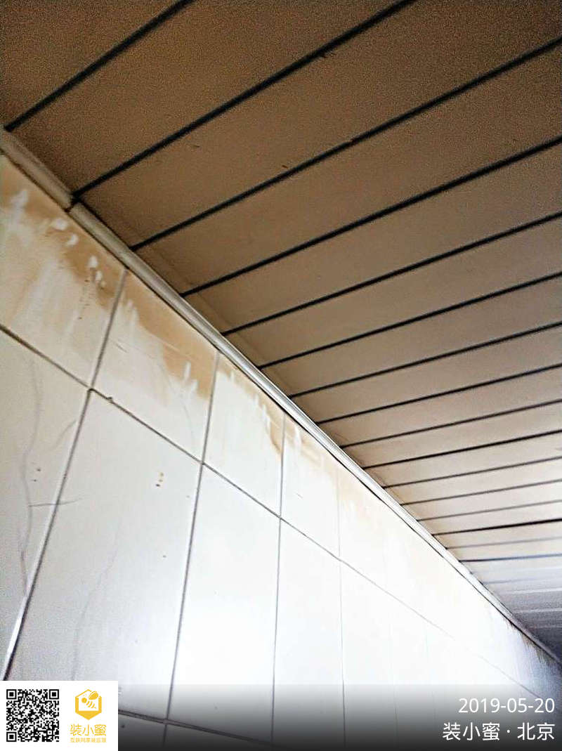

经内部观察,顶面无渗漏现象
经内部观察,墙面无渗漏现象
墙体腻子表面牢固,平整
原装修时没有拆除承重墙体的现象
厨房、卫生间地面已低于外区域地面
防盗门安装牢固
门槛高度符合地面铺设高度要求

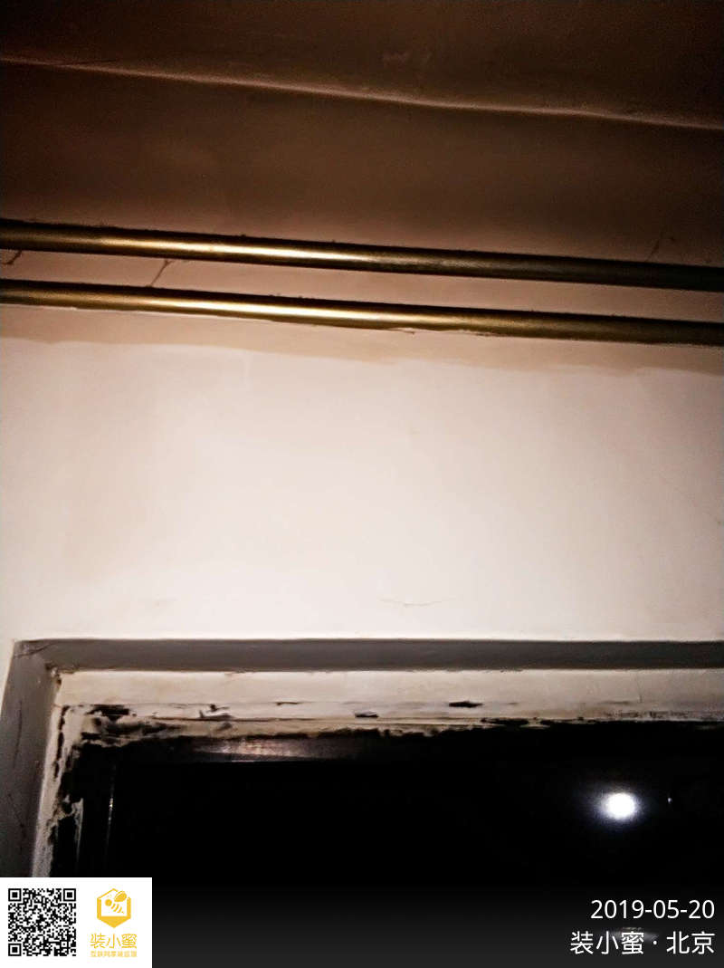

门洞口垂直平整符合要求

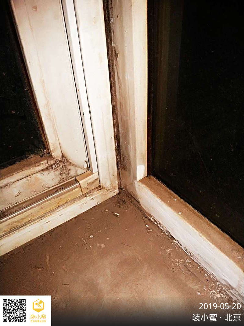

原窗窗框、窗户(玻璃)完好,操作正常
原门窗开启、锁止正常,把手完整
经内部观察,窗角无渗漏现象
窗户外侧滴水线完好

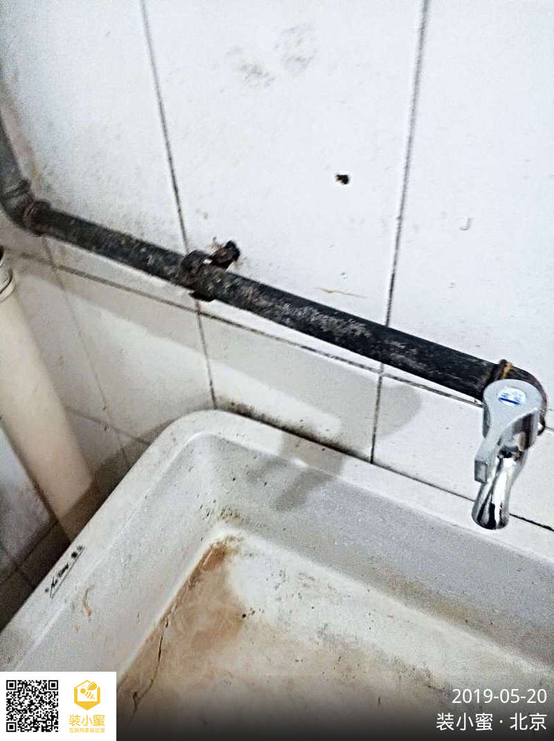

建筑水表、燃气设备配备正常

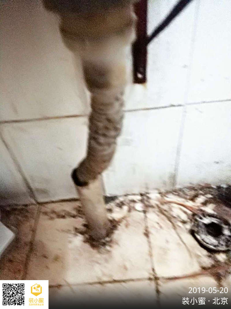

排水与排污管道已经分设
