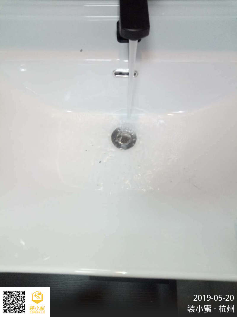

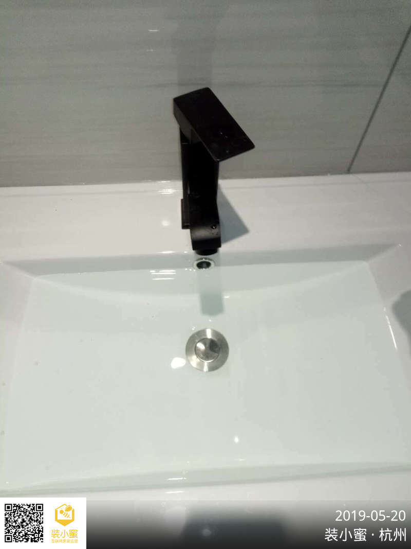

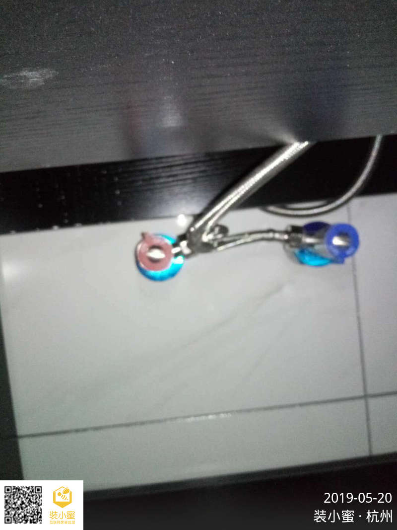

1:客卫干区洗手盆。左手热水三角阀渗水需整改。

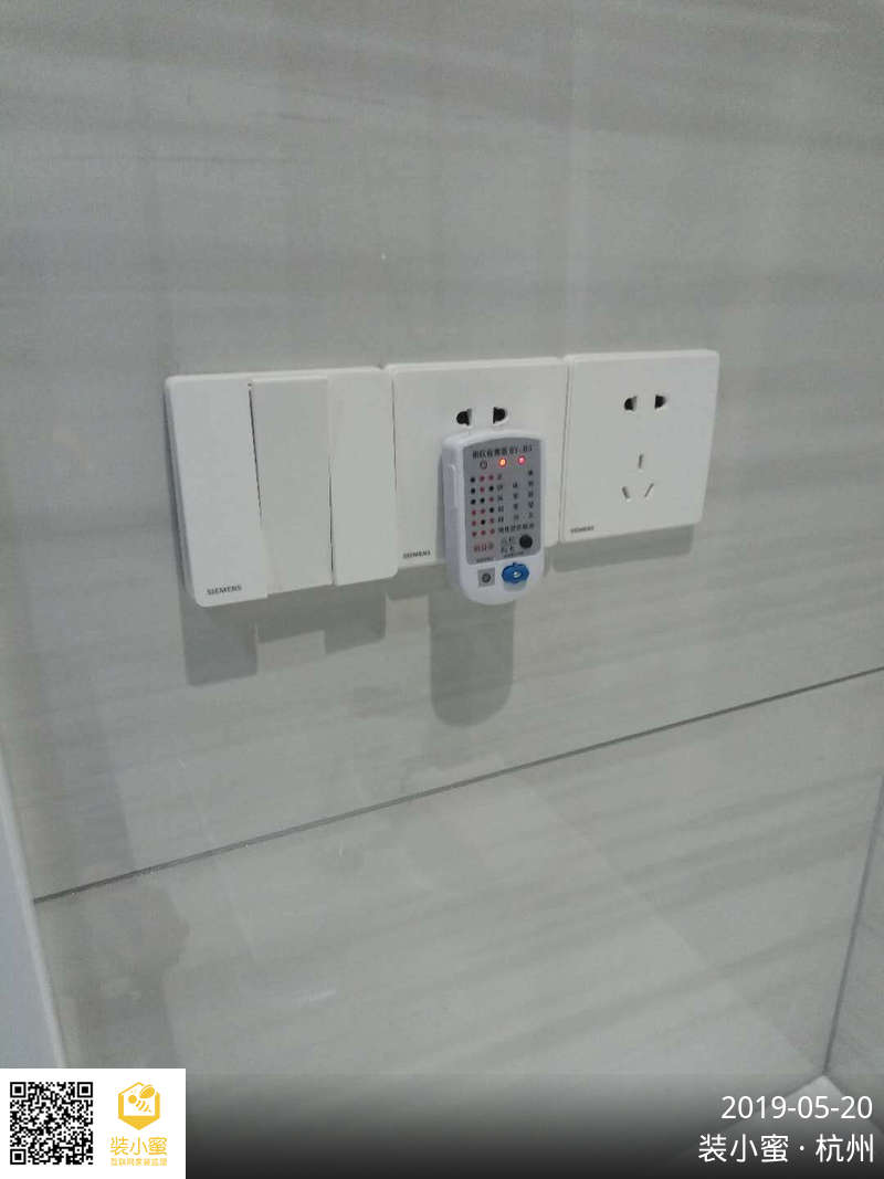

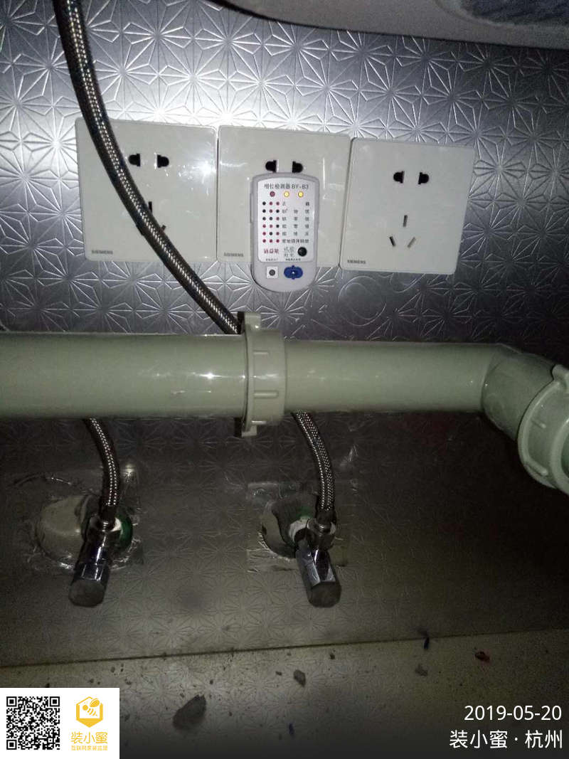

2:厨房插座没有采用并线。并且是直接双线进到插座里面,而且电线裸露过多,需整改。需客户要要求施工方这边对厨房插座重点自查。

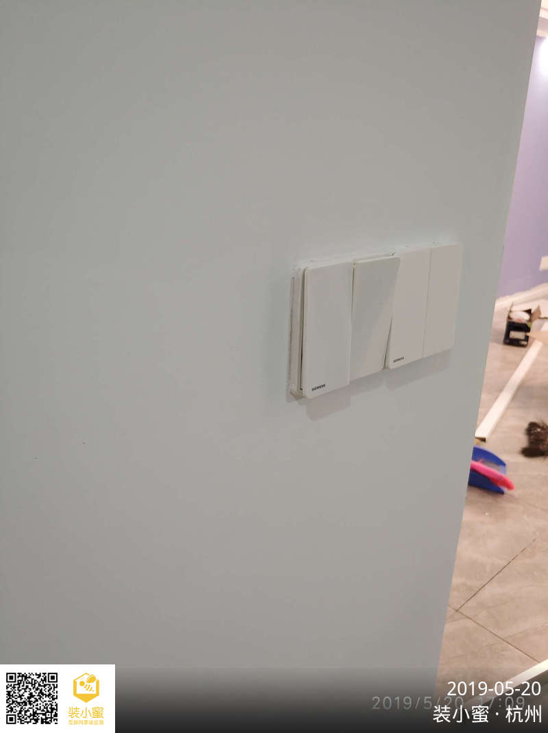

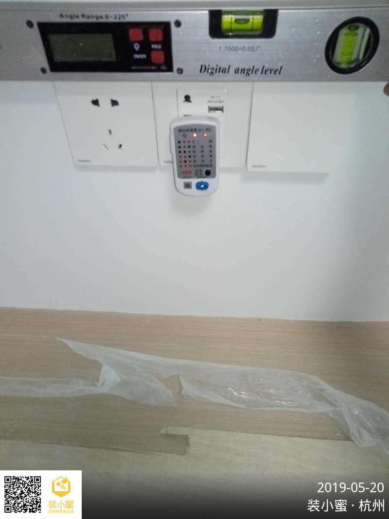

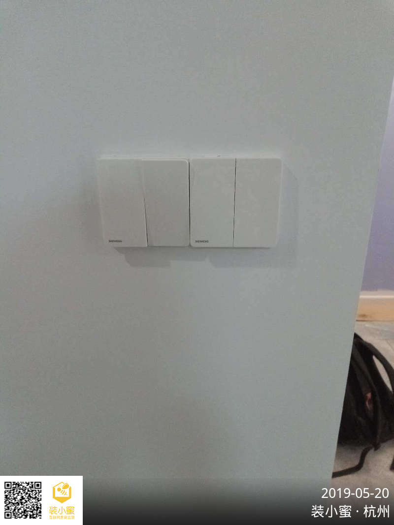

3:进卧室过道,右手墙面开关面板。次卧进门右手开关面板,主卧靠飘窗一侧床头处开关面板。柜子里面的书桌上方开关面板。榻榻米房间,进门右手开关面板。共有五处不在同一水平线上。现场已做标示。需整改。

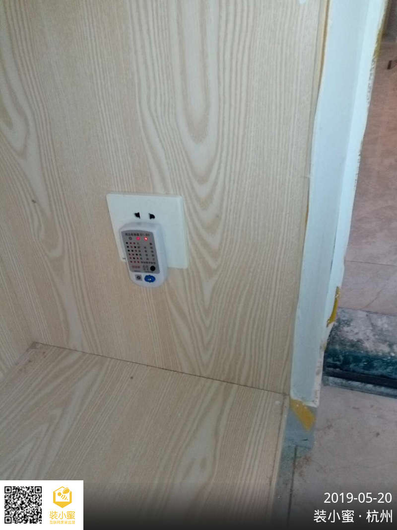

各面板安装牢固并符合要求
拆卸部分面板,内部接线规范
角阀开闭正常,无渗漏

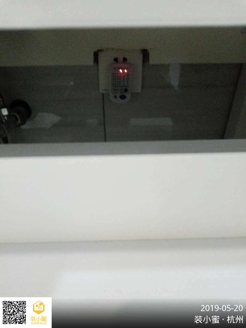

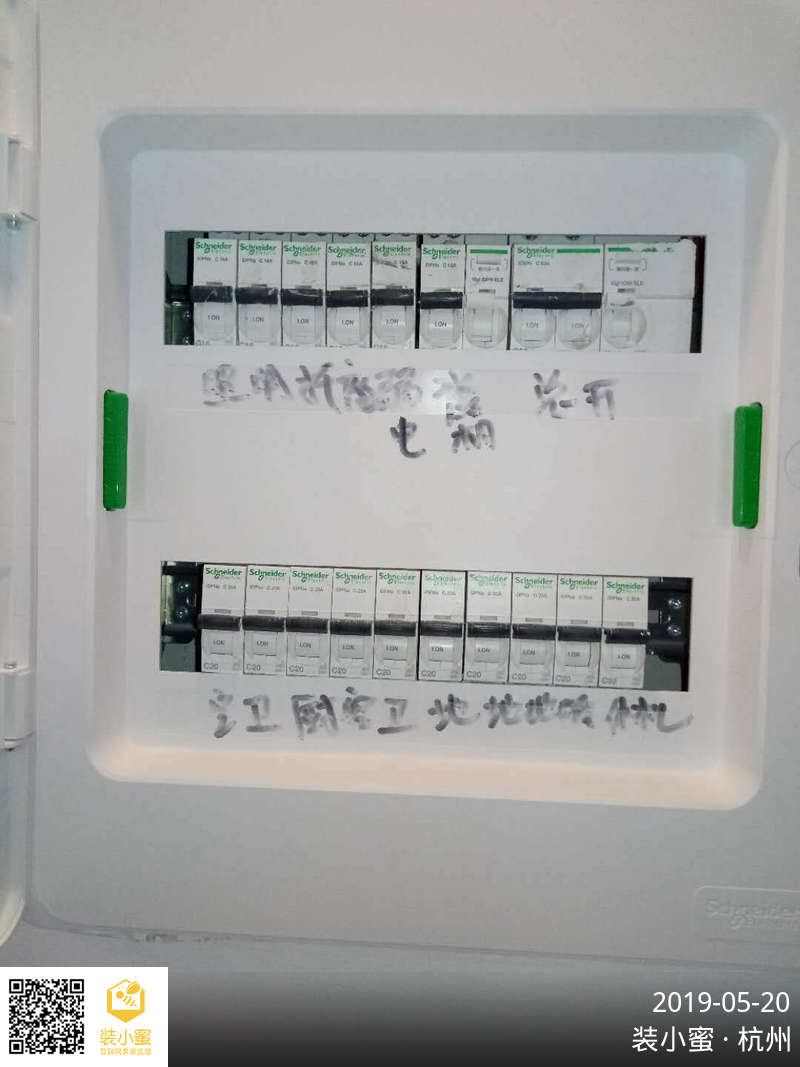

经拆卸盖板检查,内部接线固定牢固

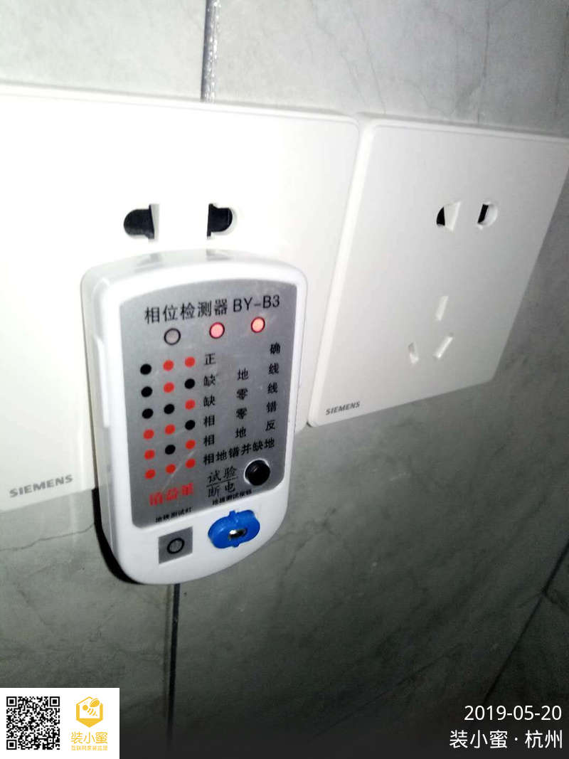

各回路名称标识贴正确

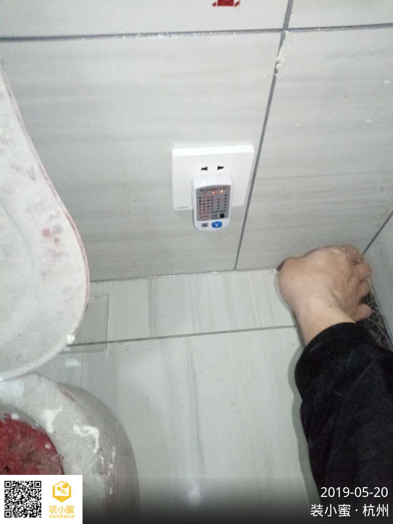

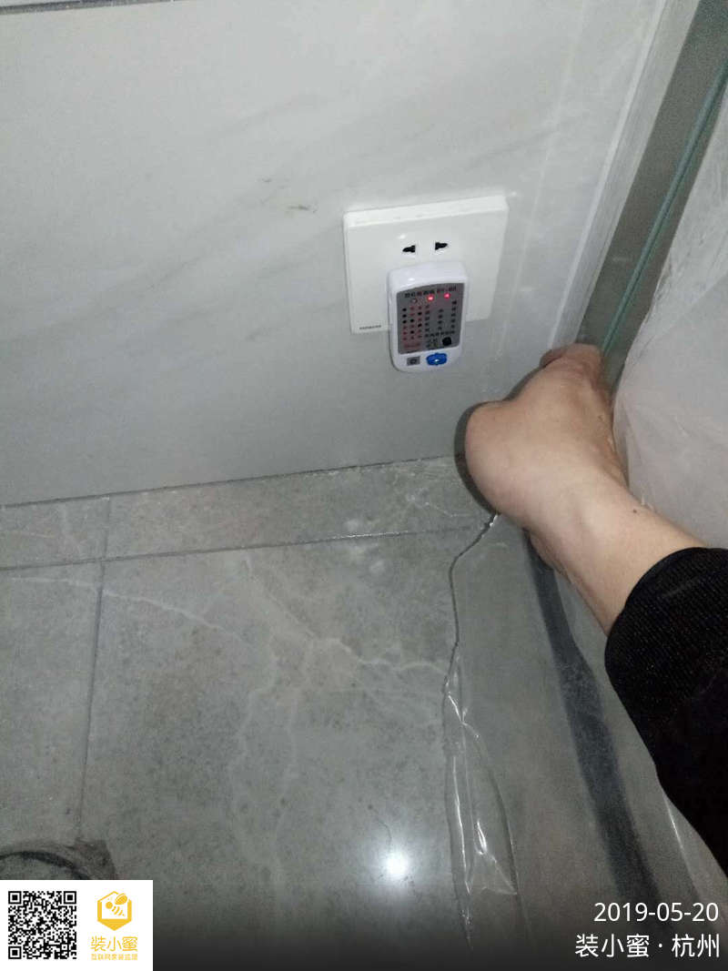

插座面板经通电检测,工作正常

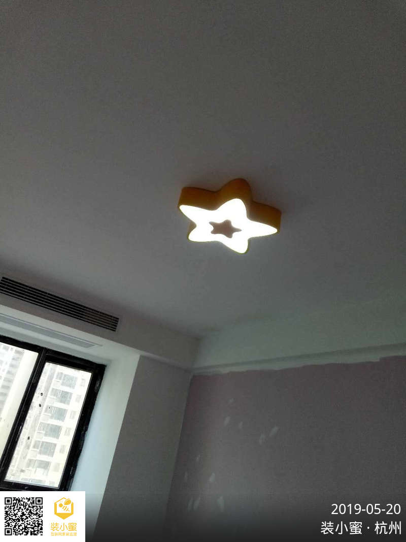

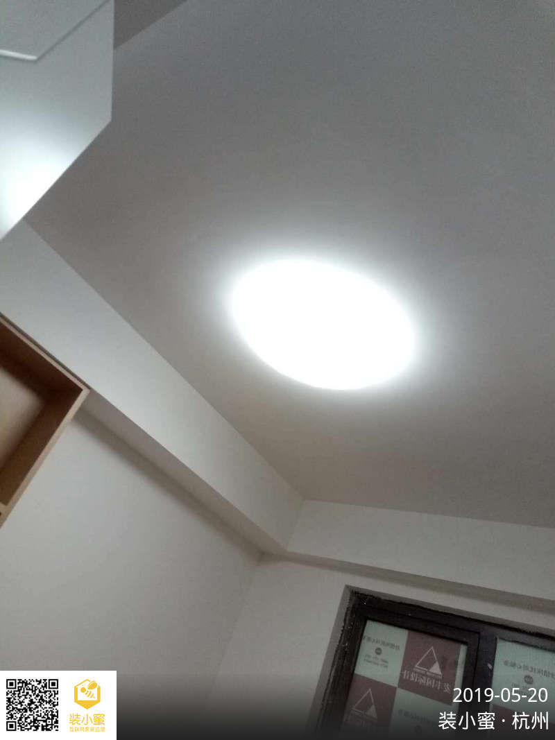

灯具安装符合要求
开关面板的操作与控制正常

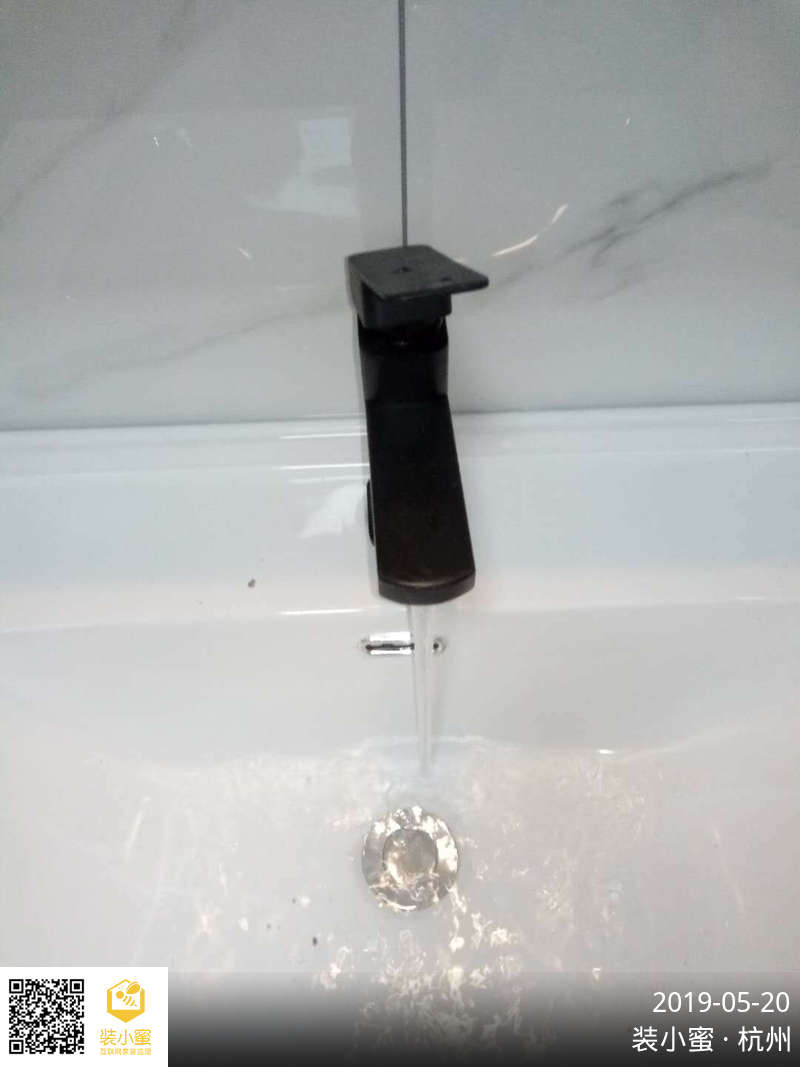

龙头开闭灵活,控制正常
软管安装牢固,无渗漏
龙头安装牢固,无渗漏
