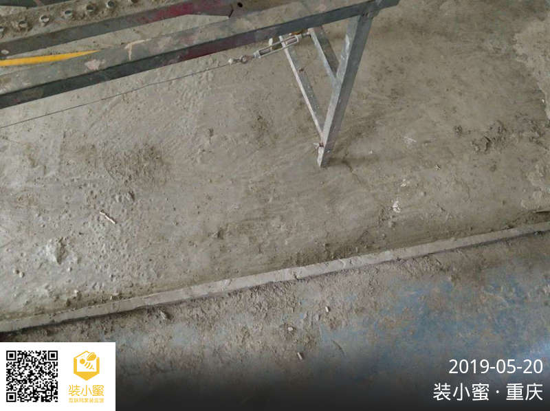

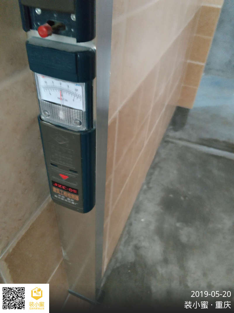

施工进度正常,墙砖已基本完工,可以安排做卧室地平及闭水试验
1.前期隐患已部分整改
2.该阶段暂无隐患项

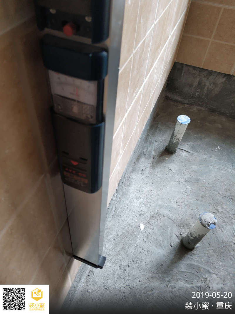

防水涂层均匀,无露点;干湿区须做挡水条;

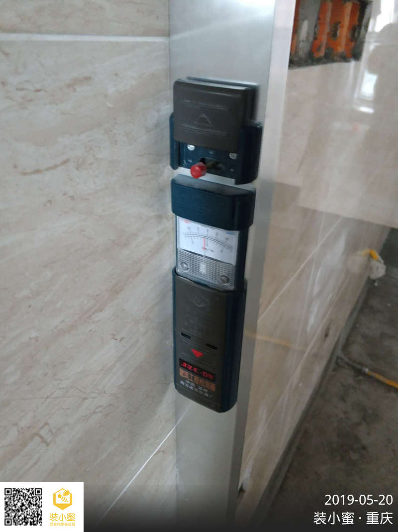

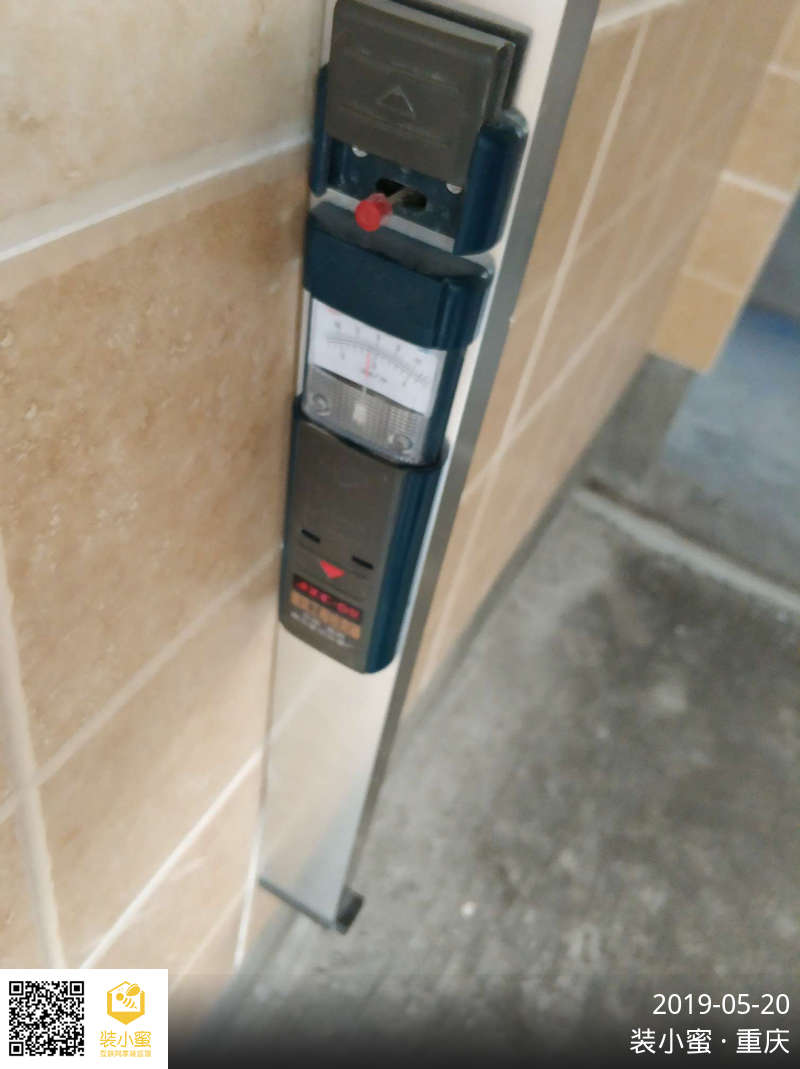

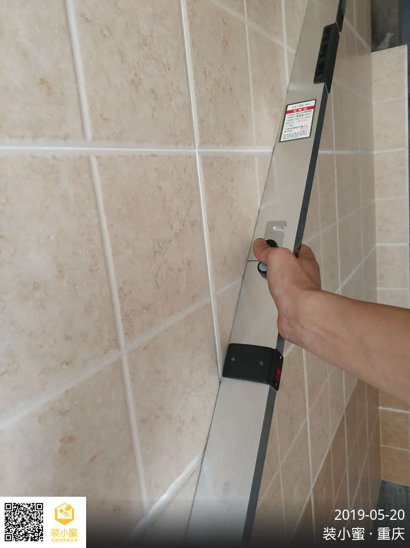

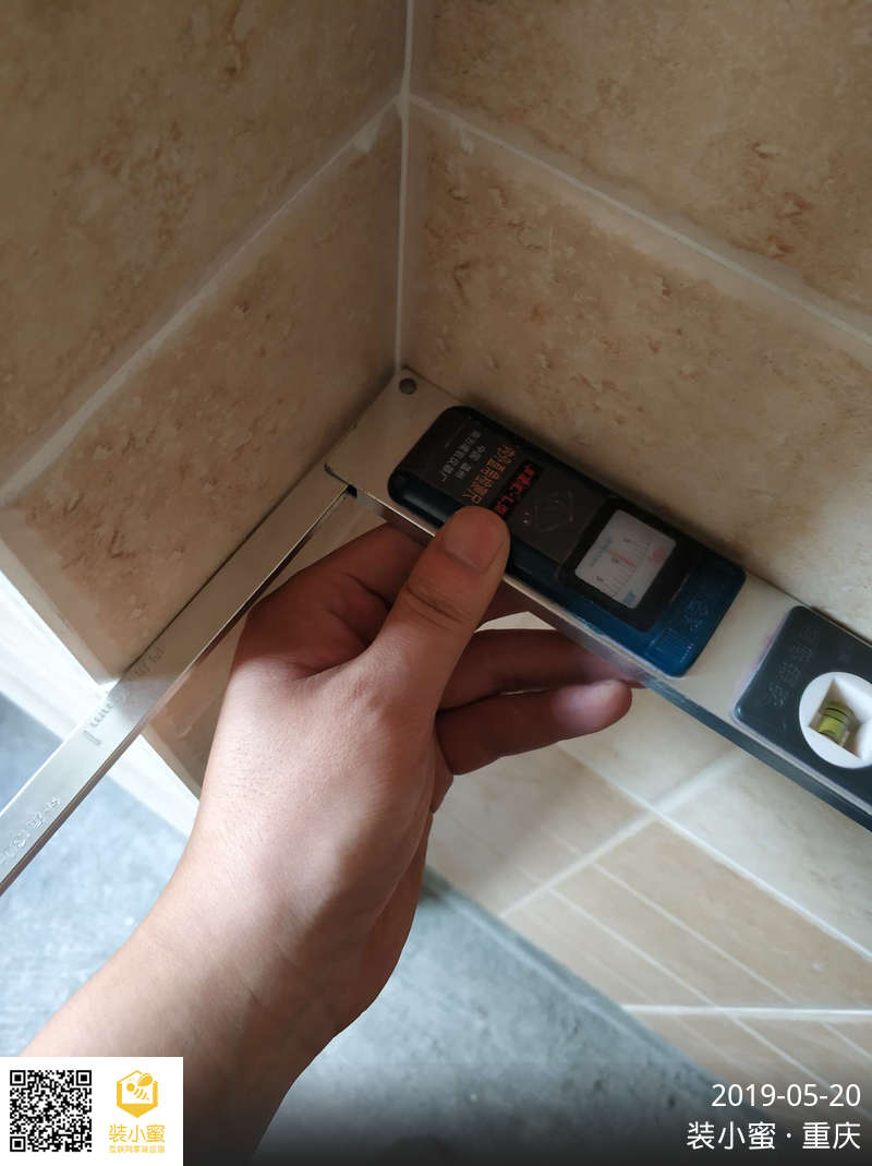

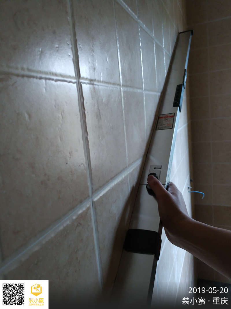

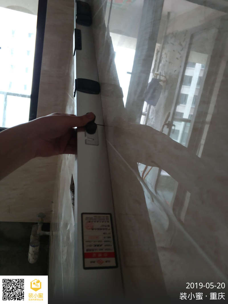

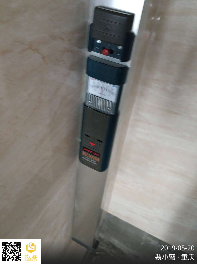

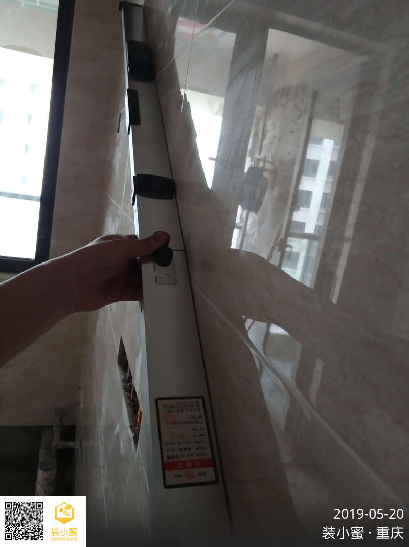

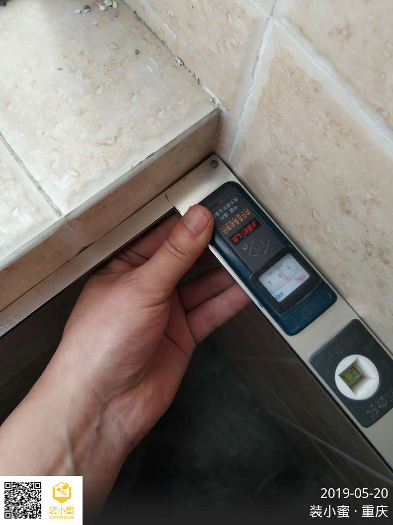

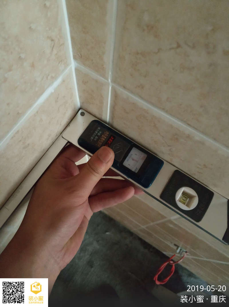

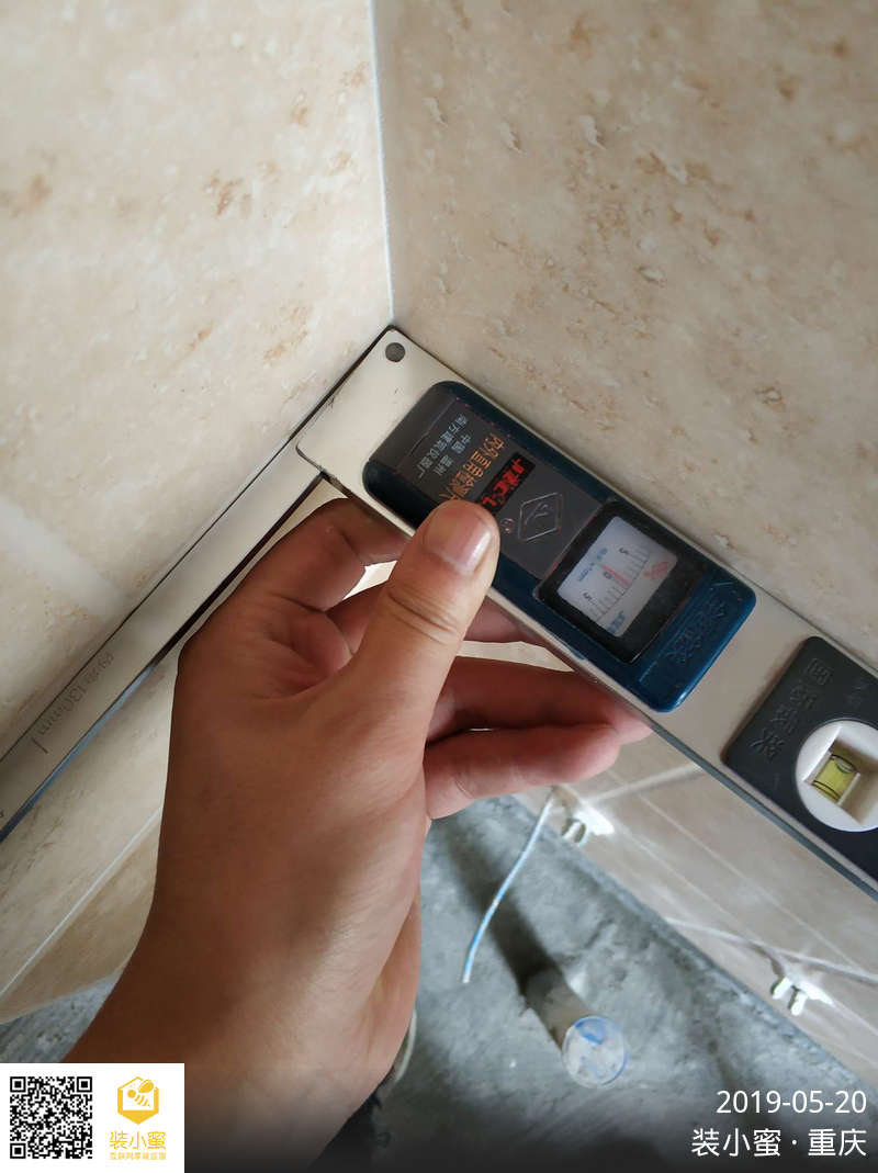

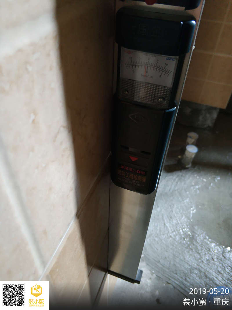

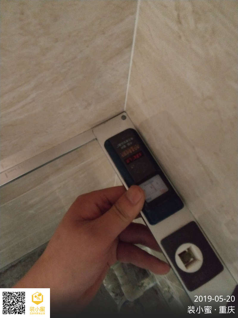

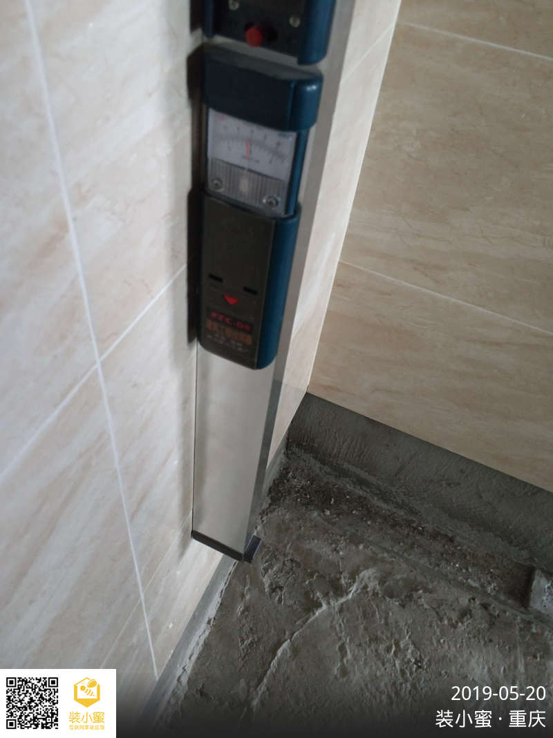

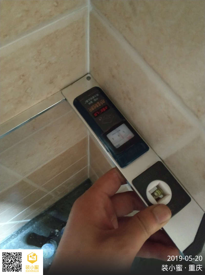

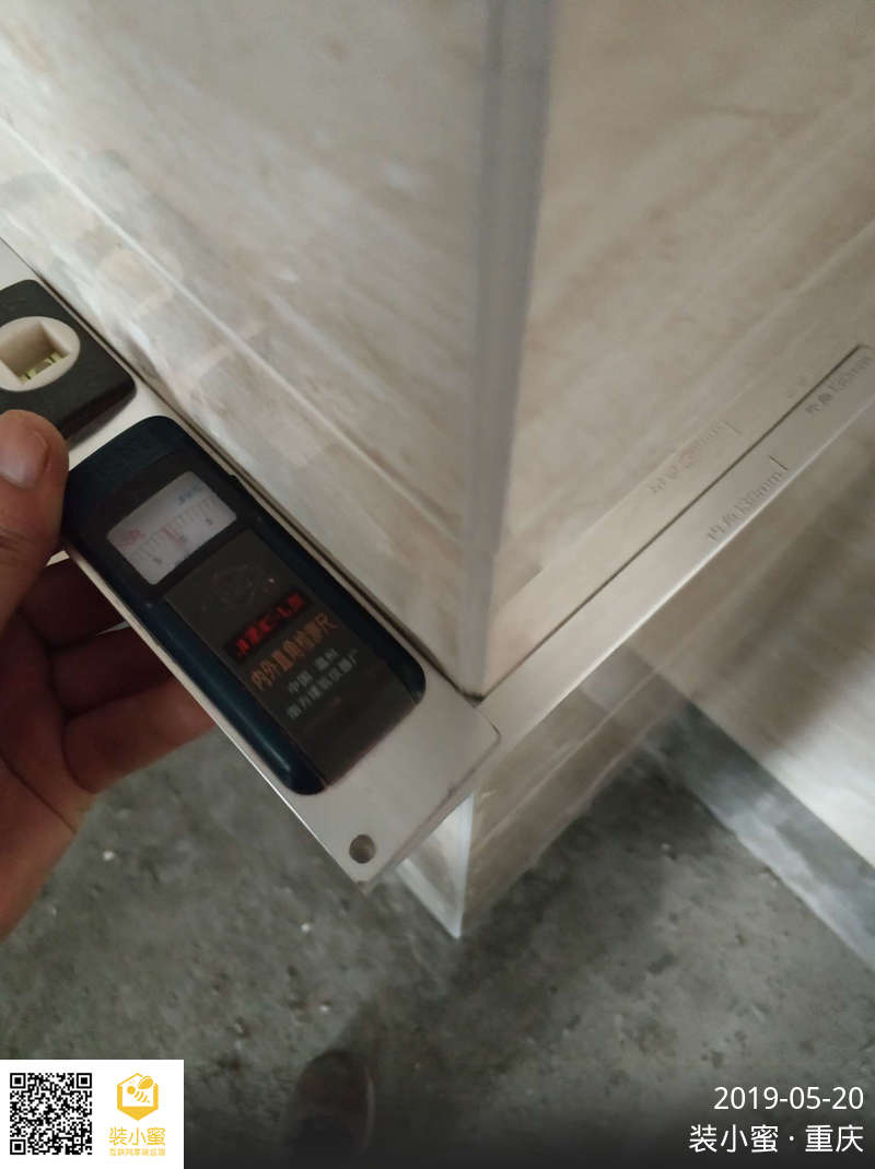

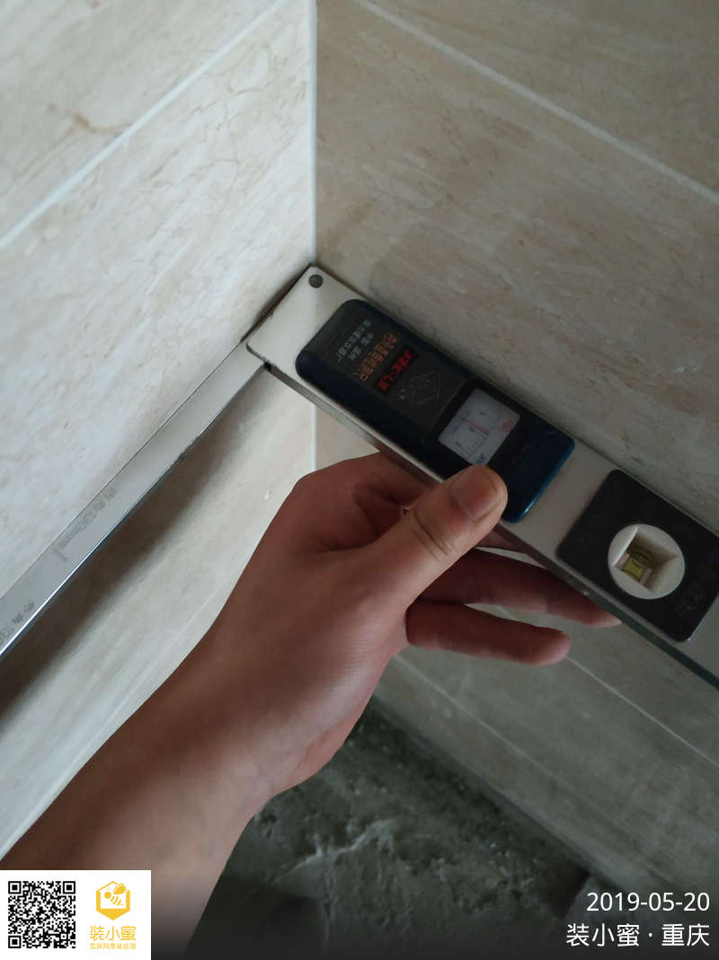

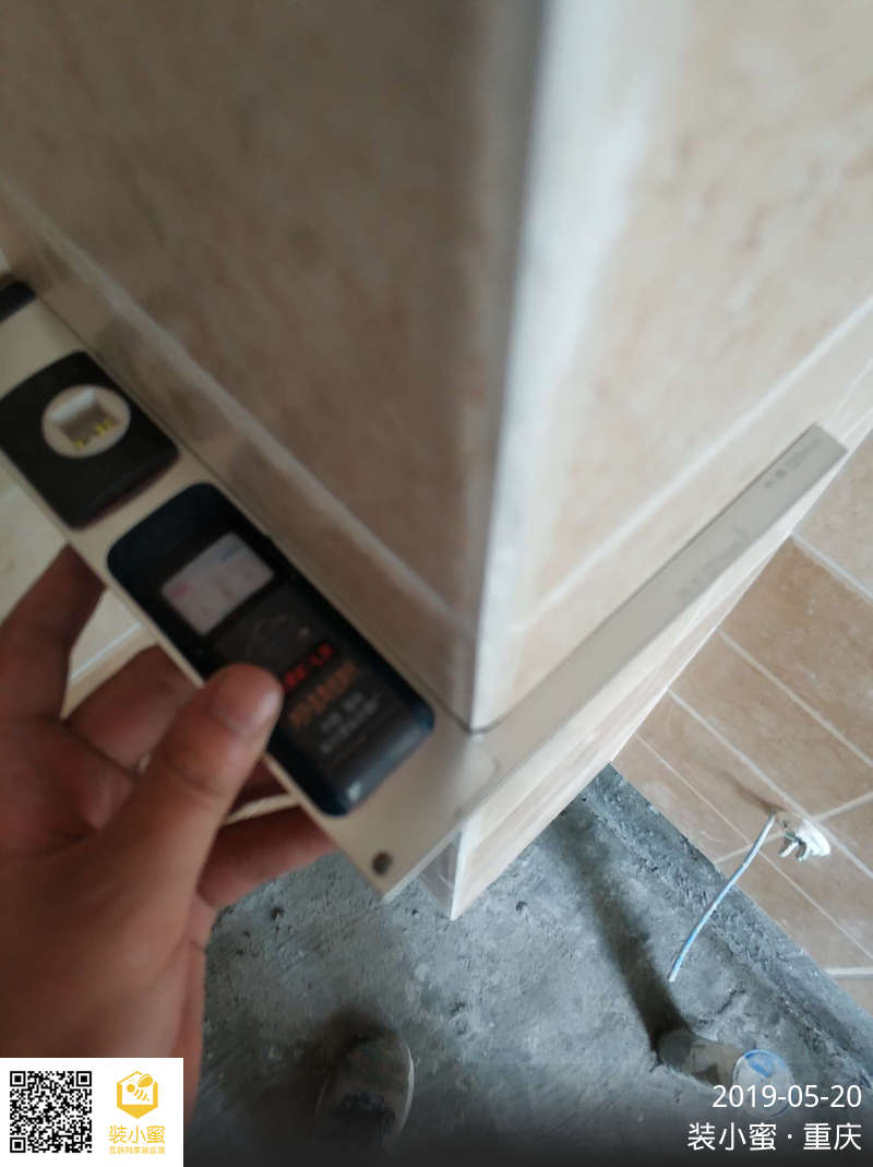

墙地砖空鼓率单砖面积<15%,2米靠尺平整度误差<3mm,垂直度误差<2mm;

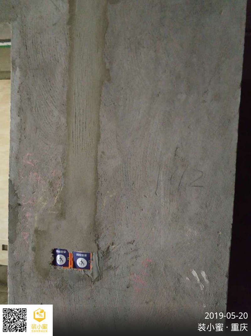

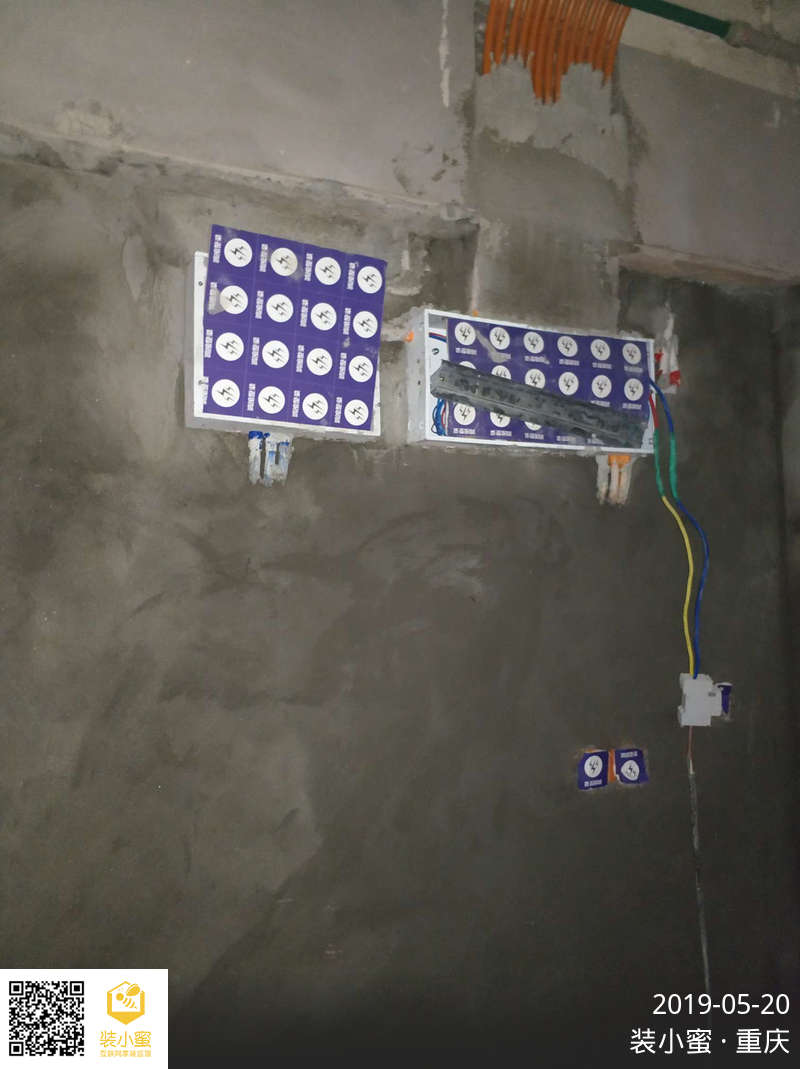

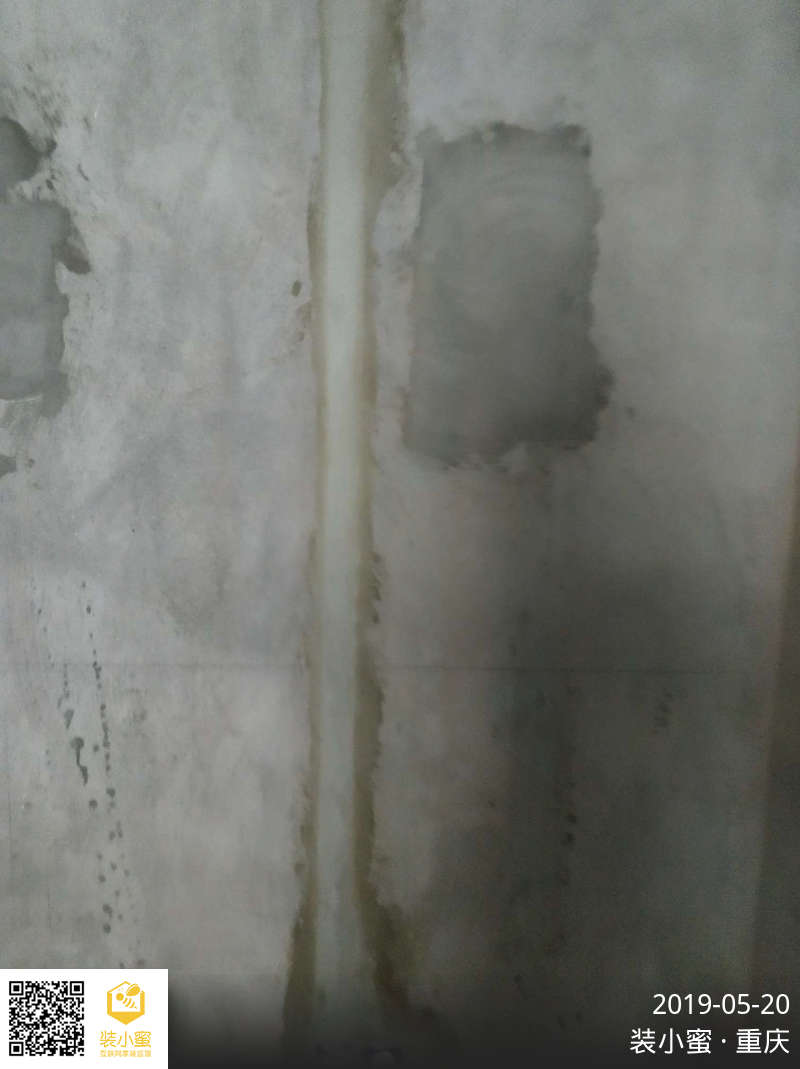

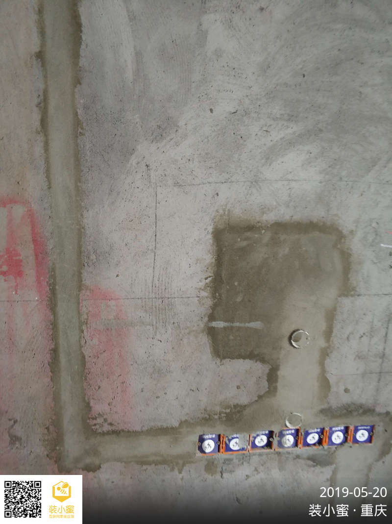

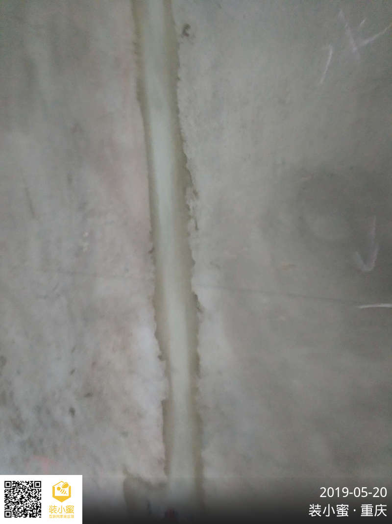

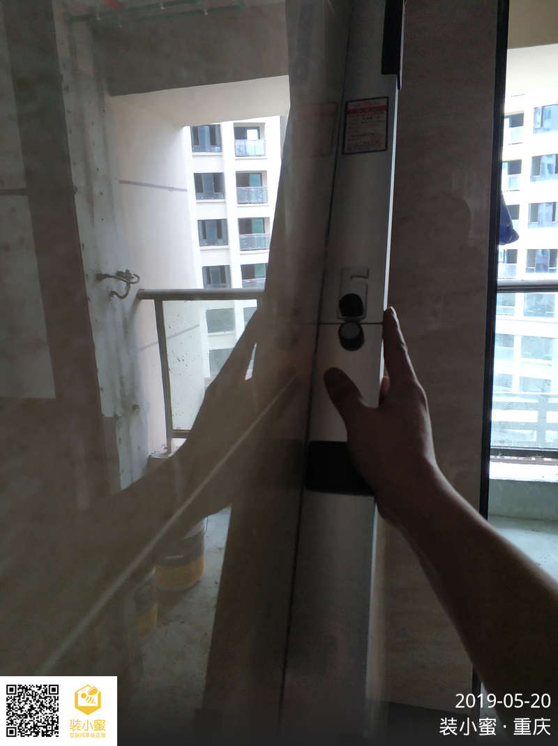

开槽部位修补施工符合要求

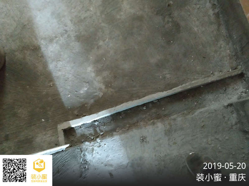

淋浴房挡水条与安装符合要求
