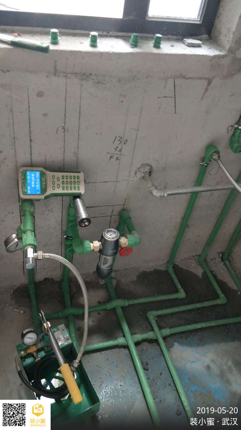

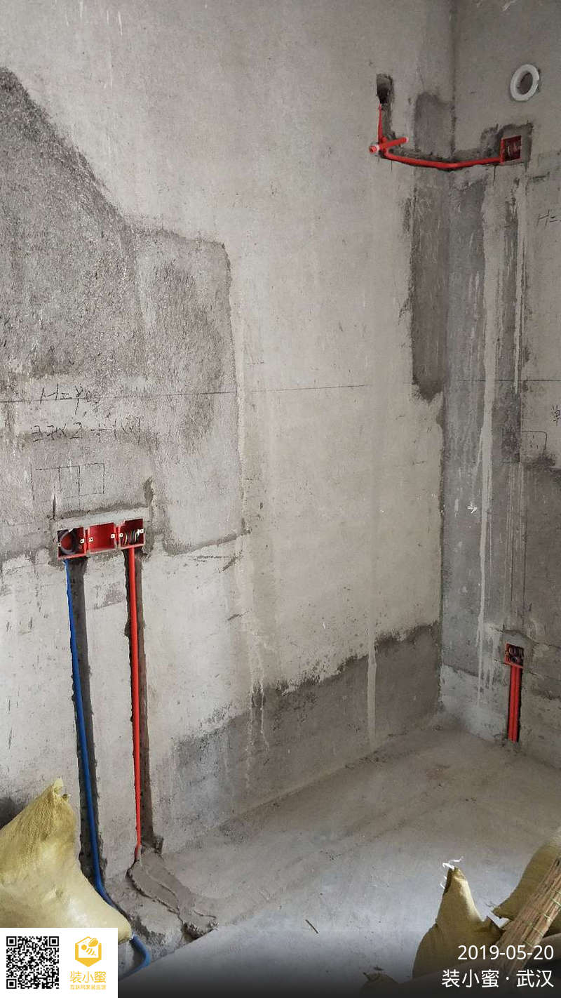

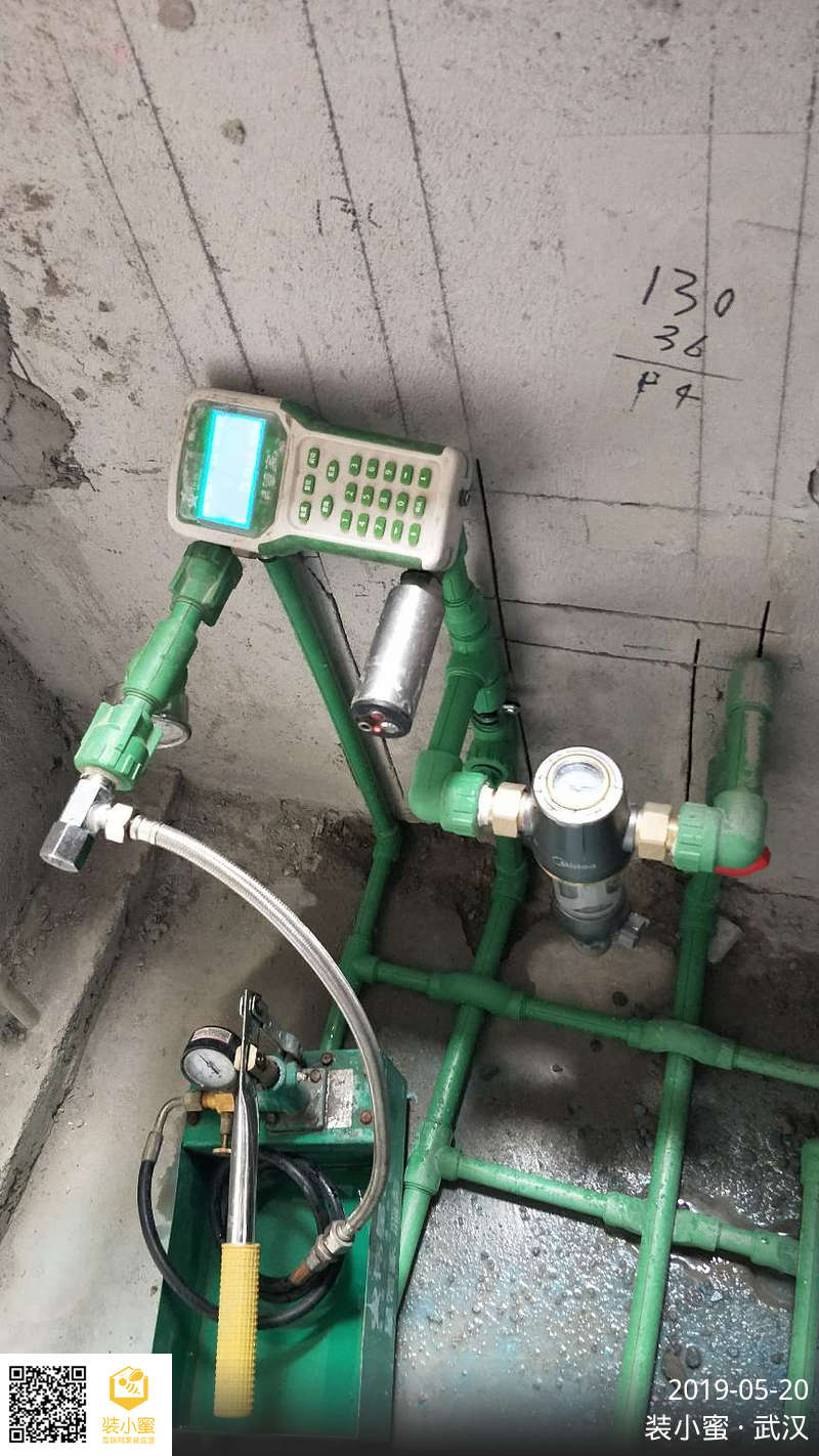

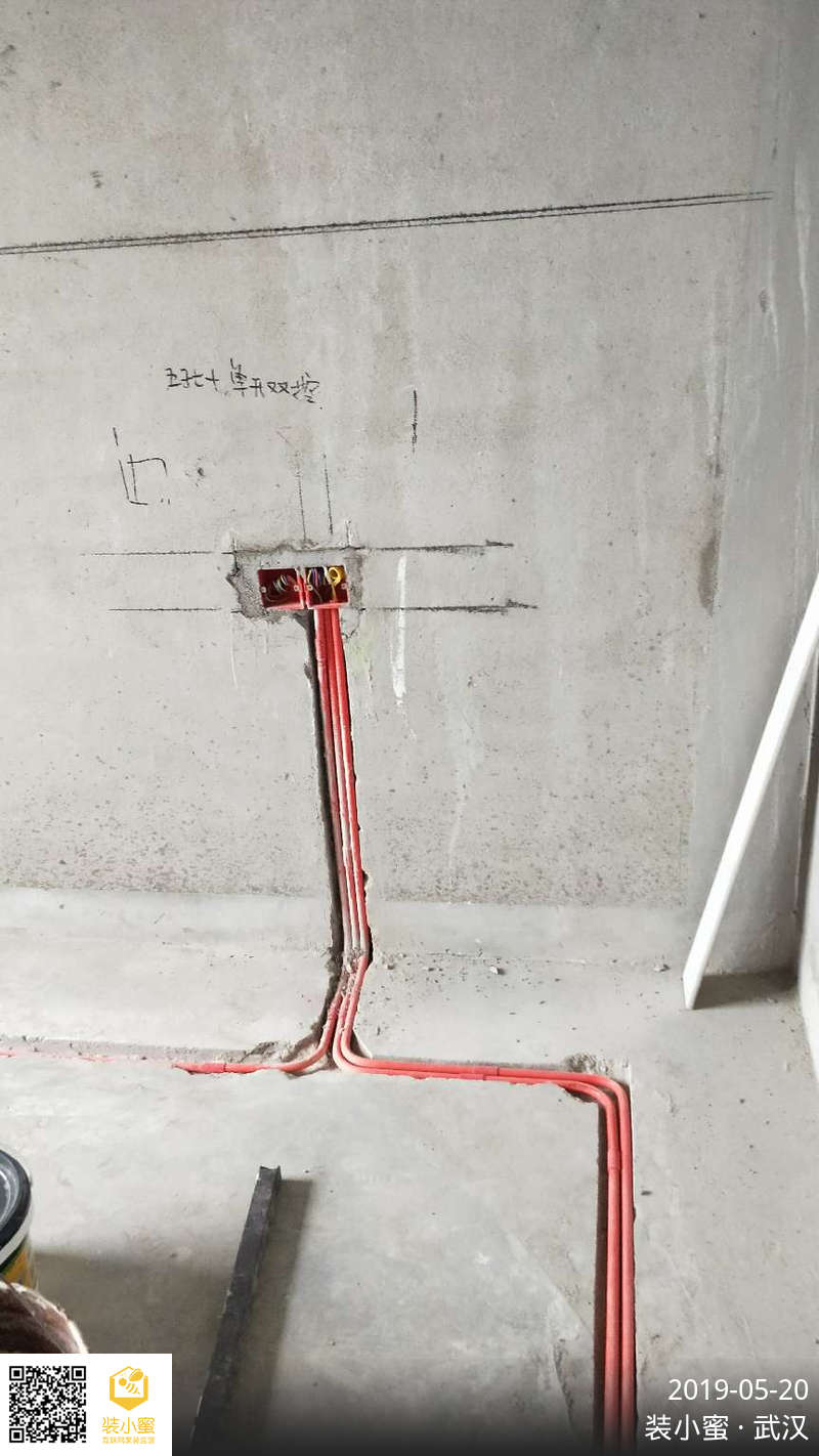

1前期水电施工已完毕,伟星专业打压上门测试。

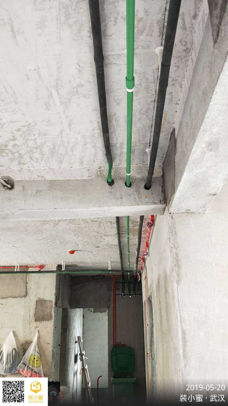

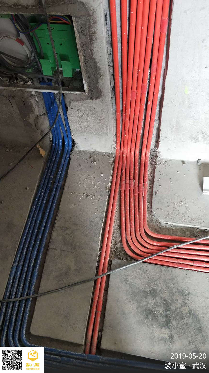

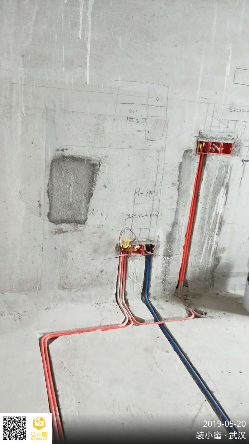

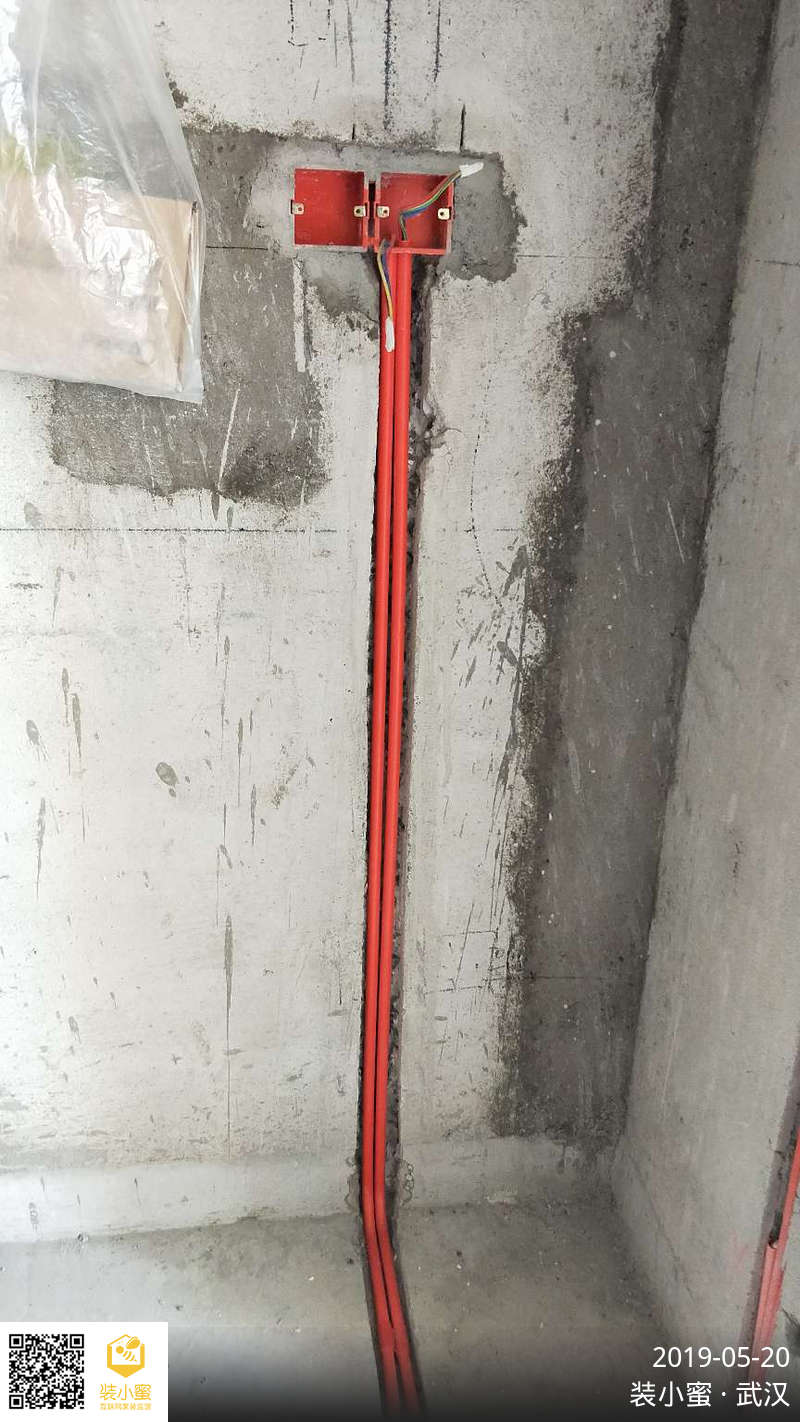

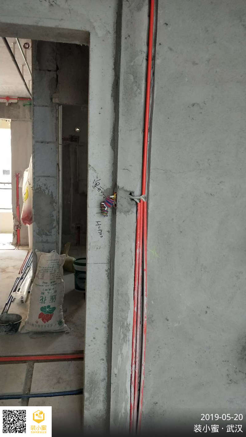

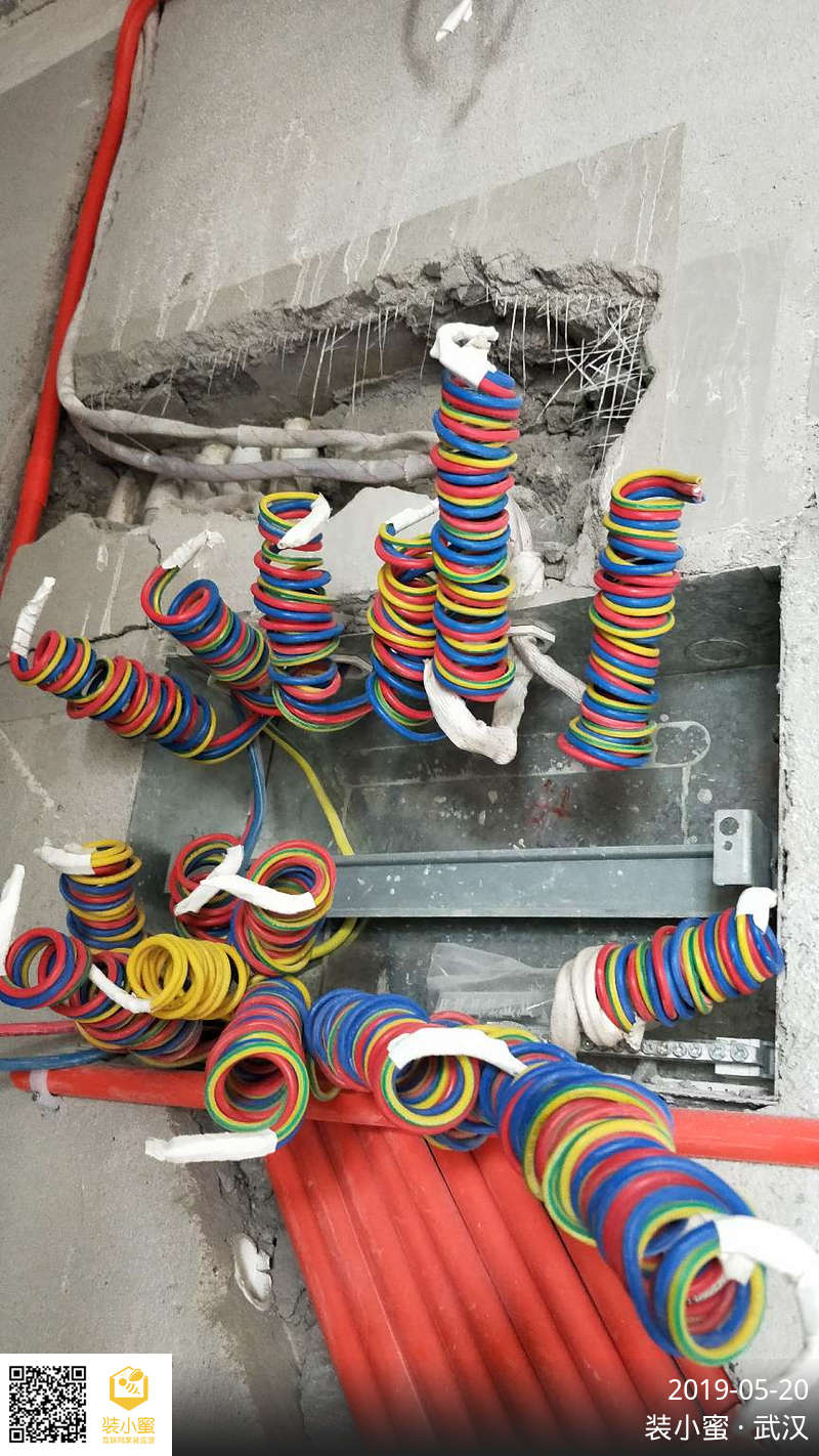

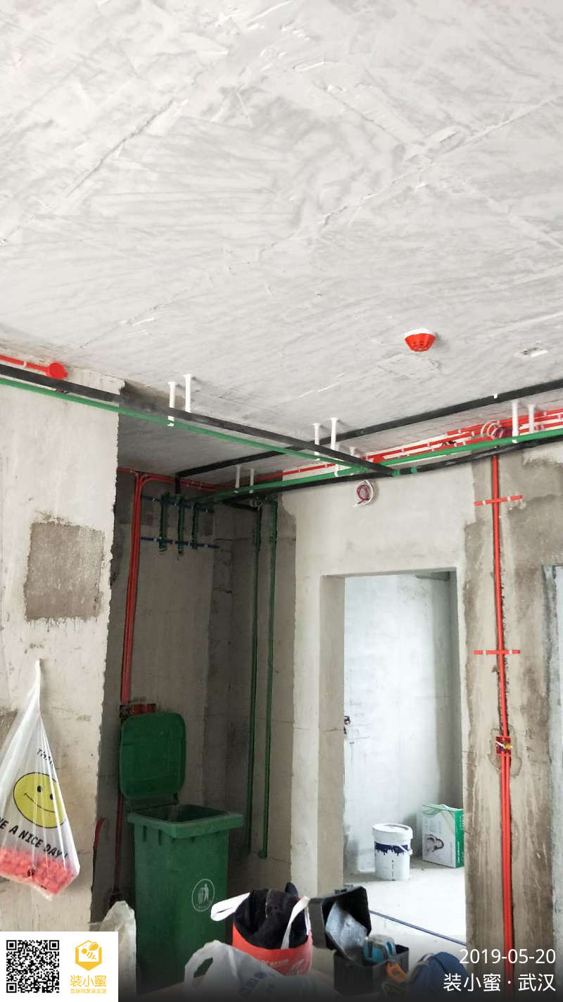

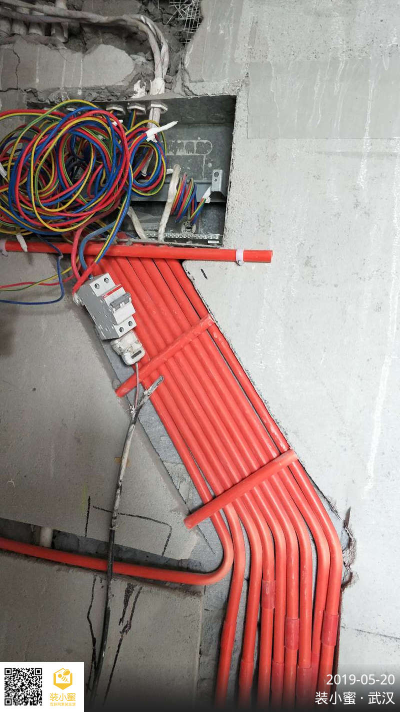

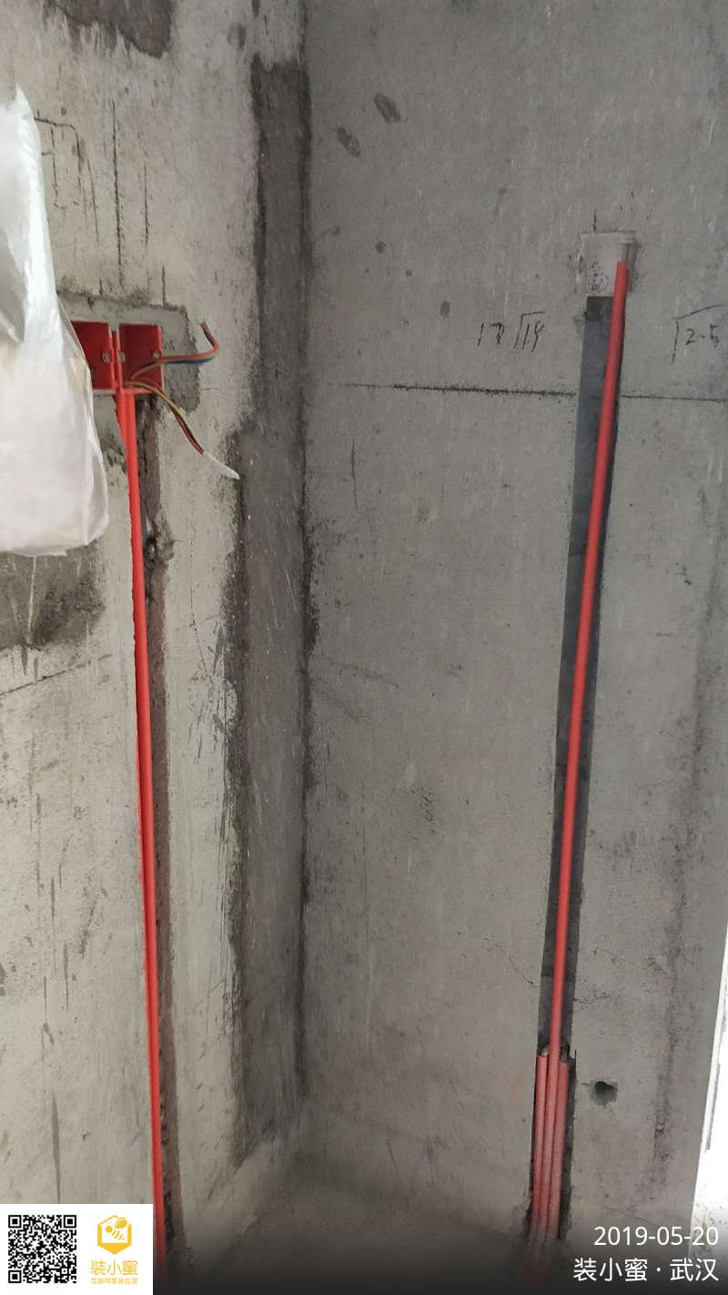

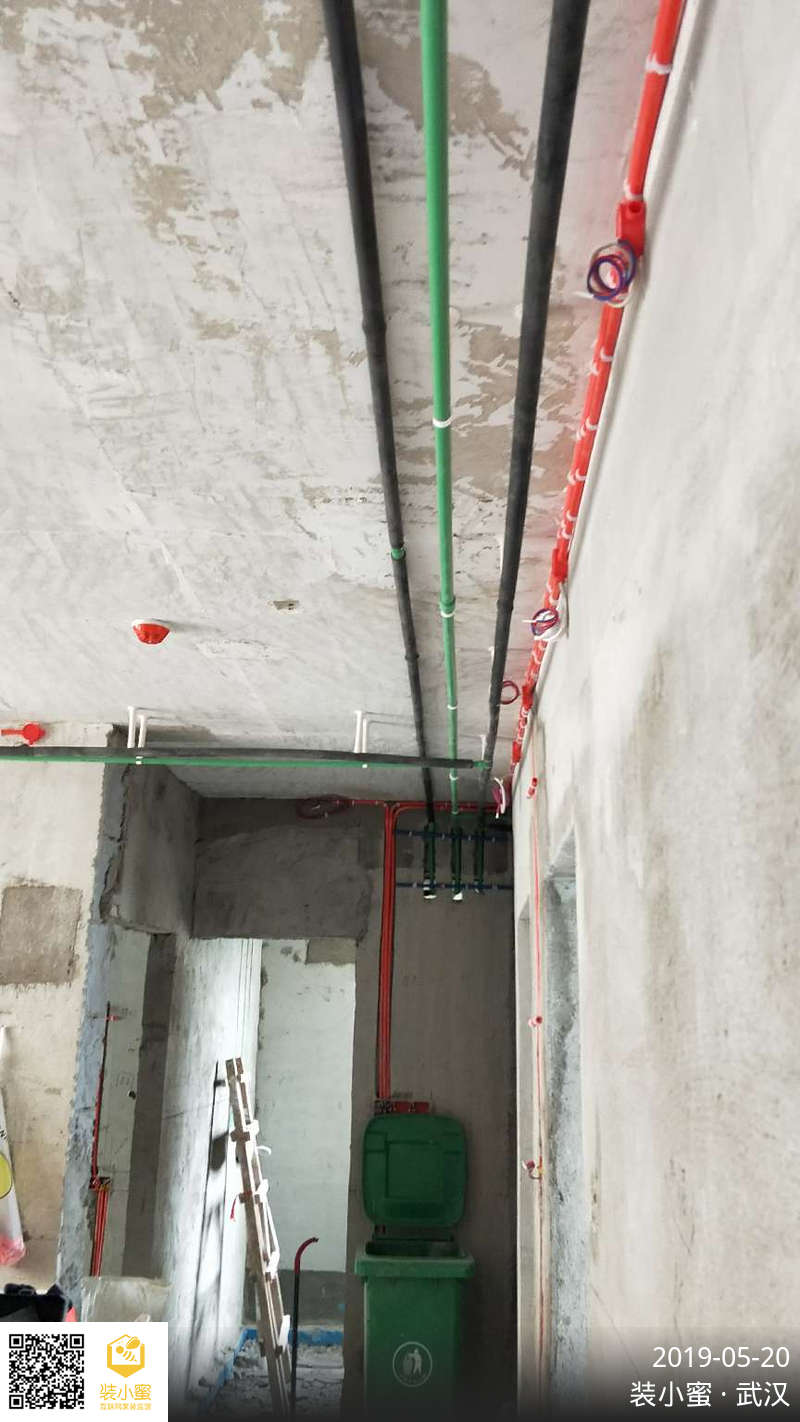

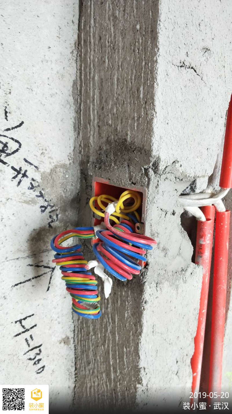

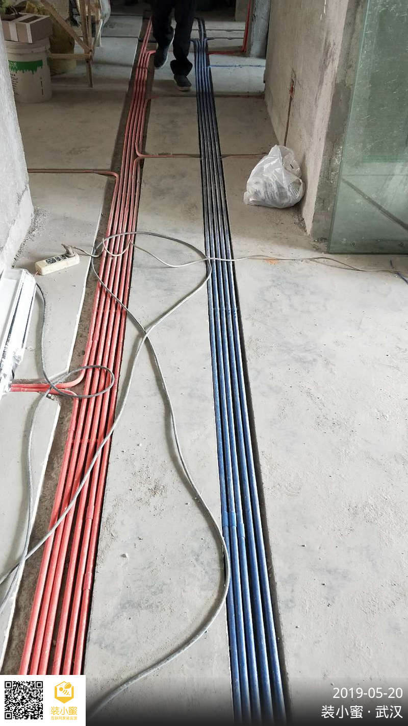

2.厨房卫生间,空调进线4mm线,其它进线为2.5mm线,均为独立回路。地线为2.5mm。

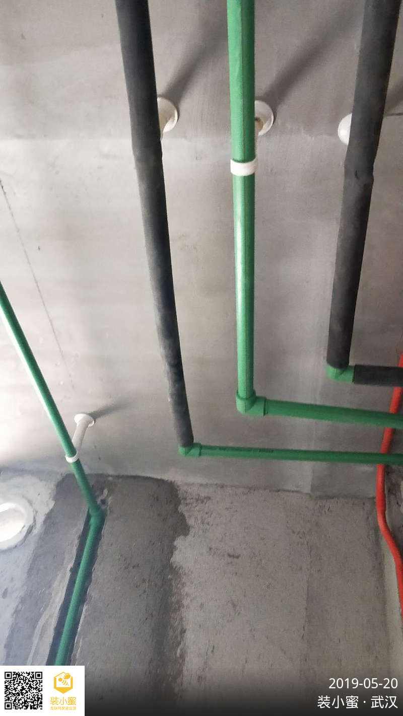

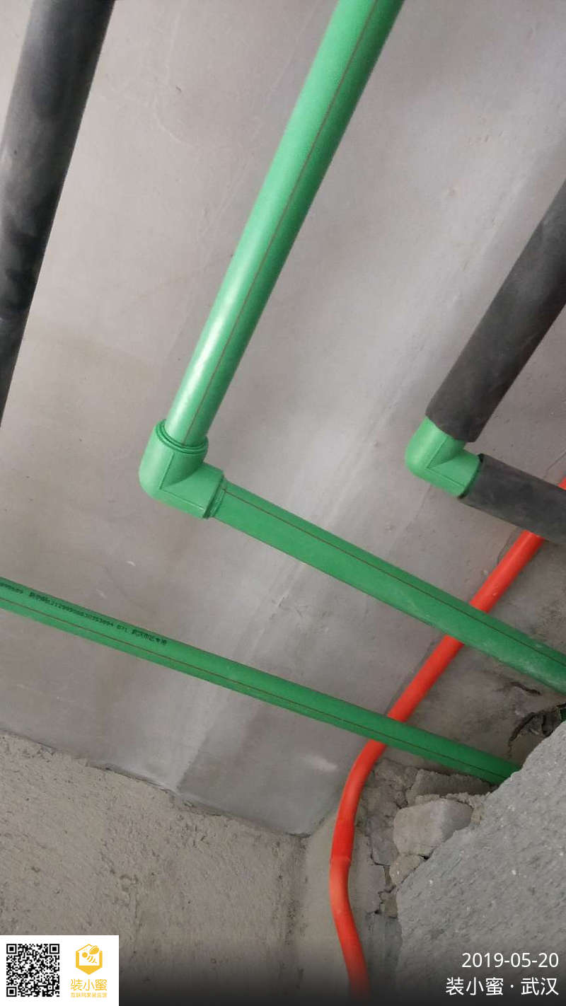

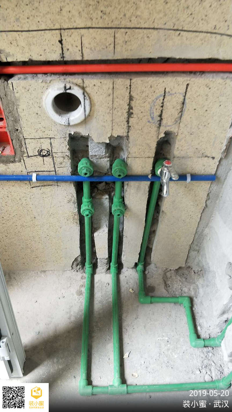

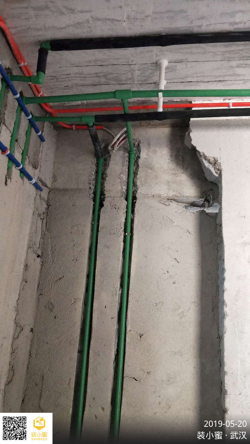

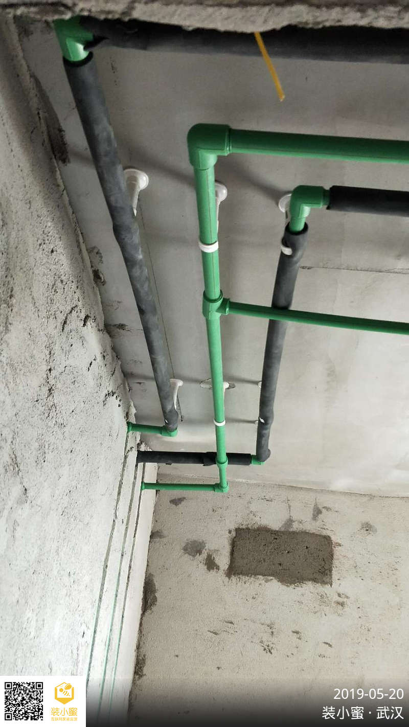

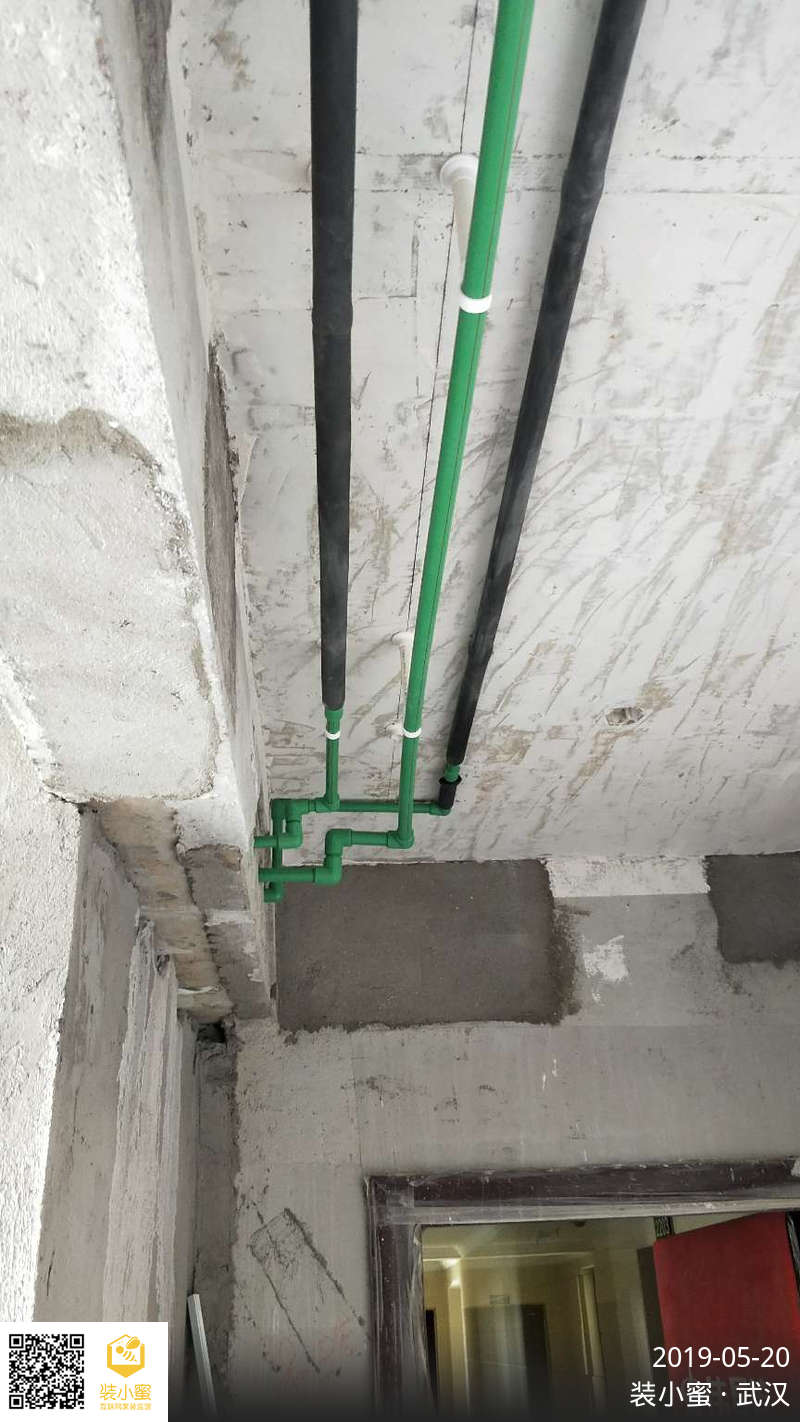

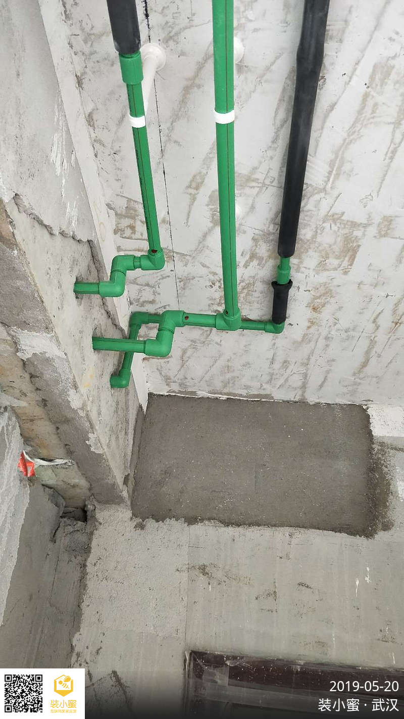

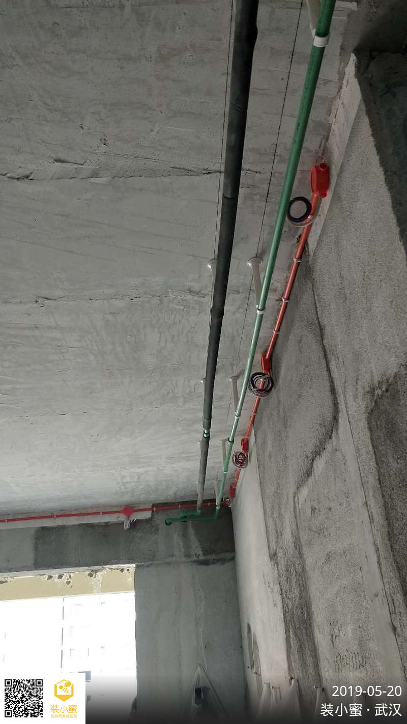

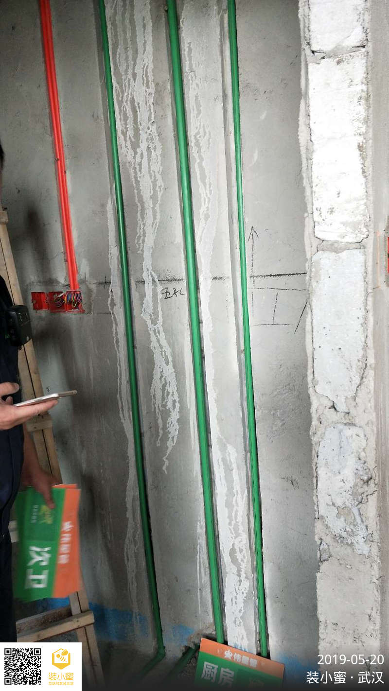

3.卫生间,阳台水管走天施工,主水管25水管。
1.水管经伟星打压,没有通过接头检测,要求施工方进行整改,再约伟星上门打压测试,开质保单。

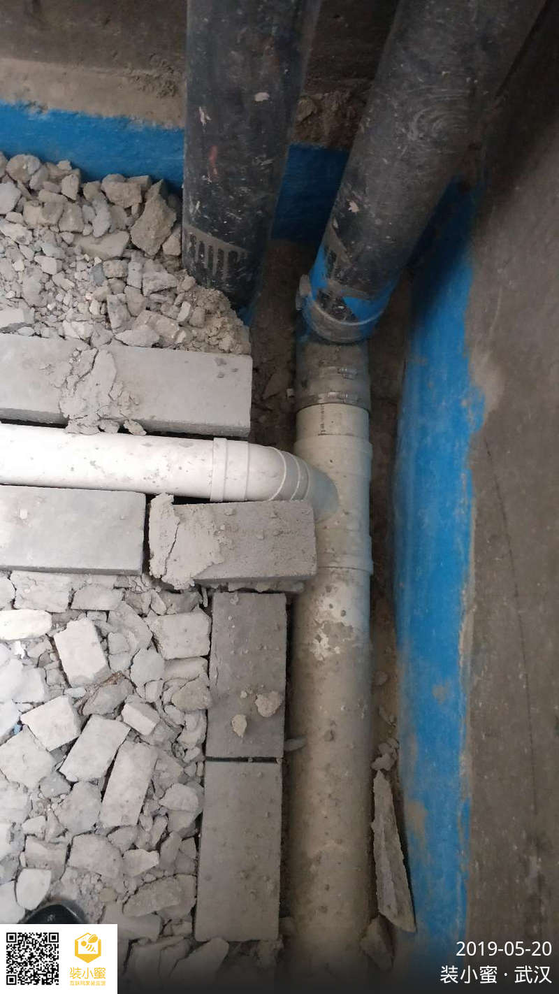

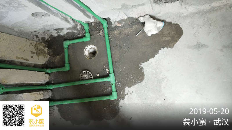

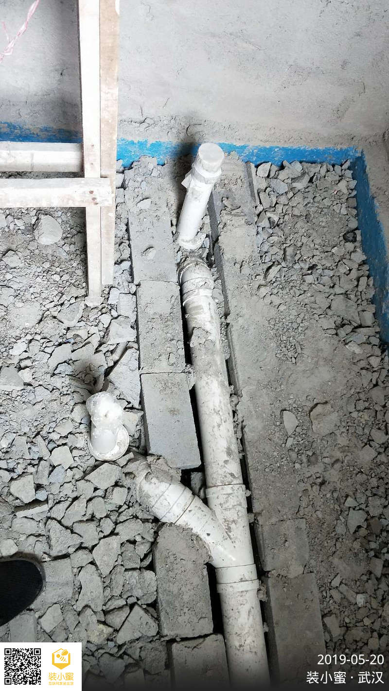

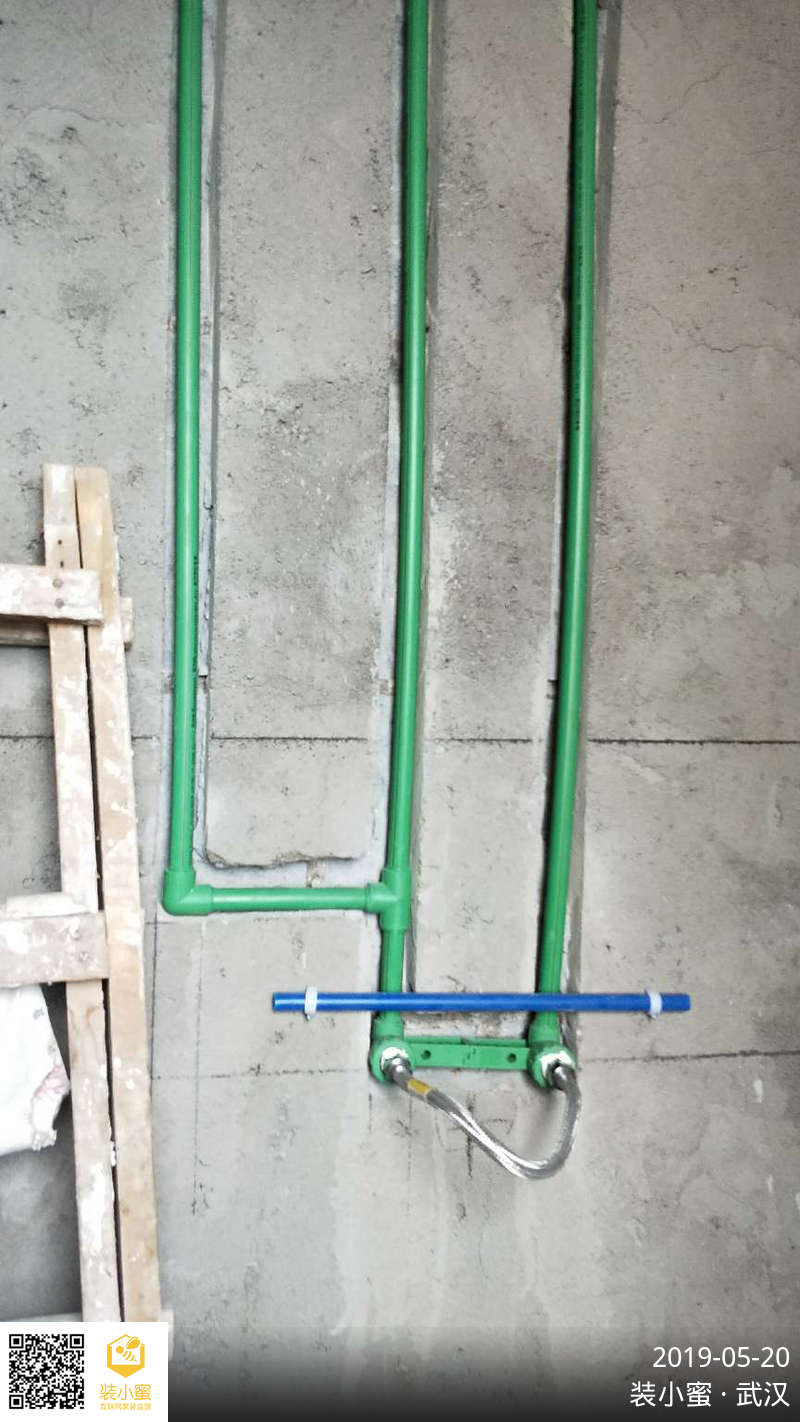

2.阳台下水管没有改造,要求安装明地漏,和洗衣机,洗手盆下水。
3.马桶边安装地漏,要进行整改。
1.水管及阳台下水管要进行改造。

灯头盒固定牢固,安装符合要求
线管(软管)线盒阻燃性能符合要求
多管并管,已采用Y型三通连接
下水管道经通水试验,排水畅通
厨房排水管安装符合要求
