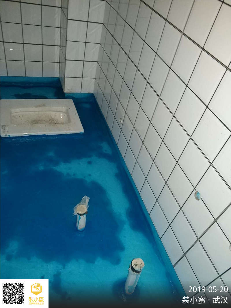

卫生间的墙面砖已完成
防水已施工

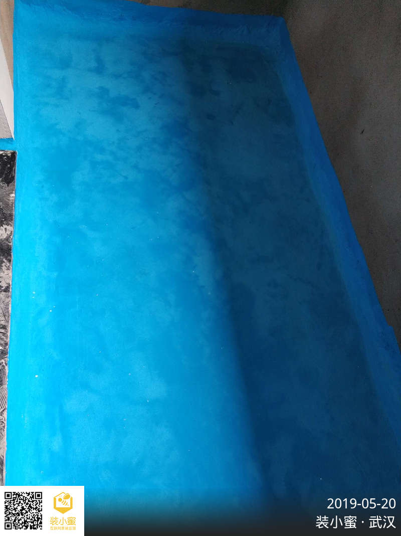

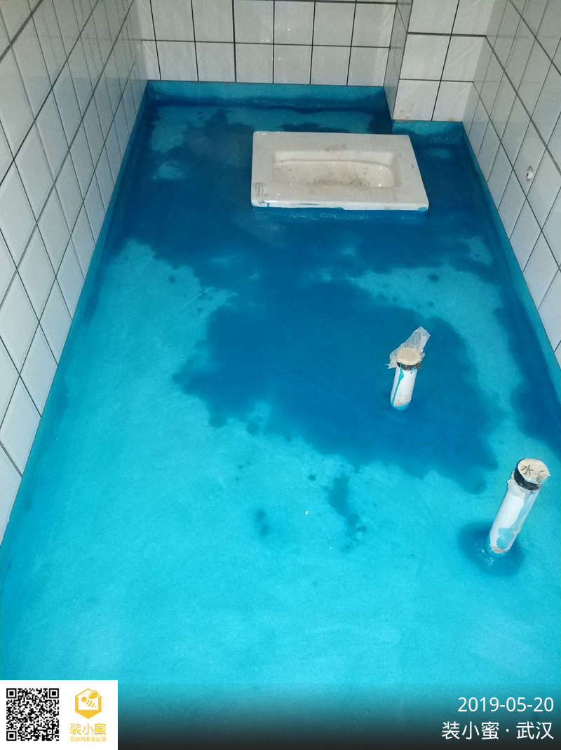

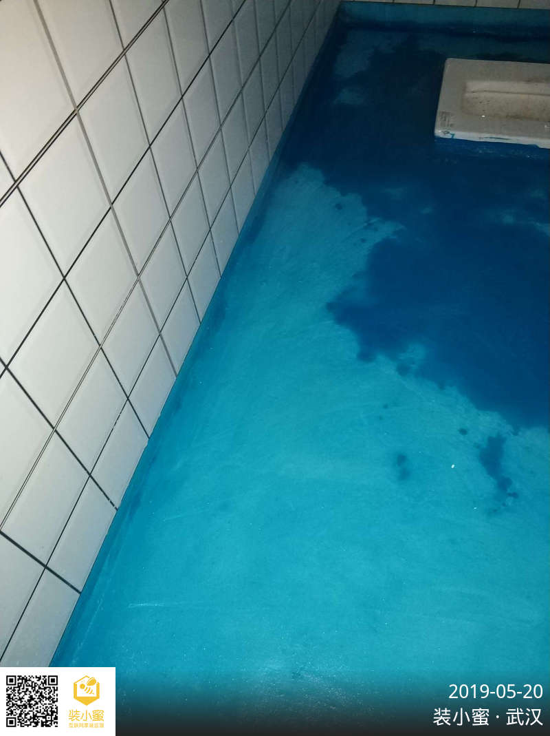

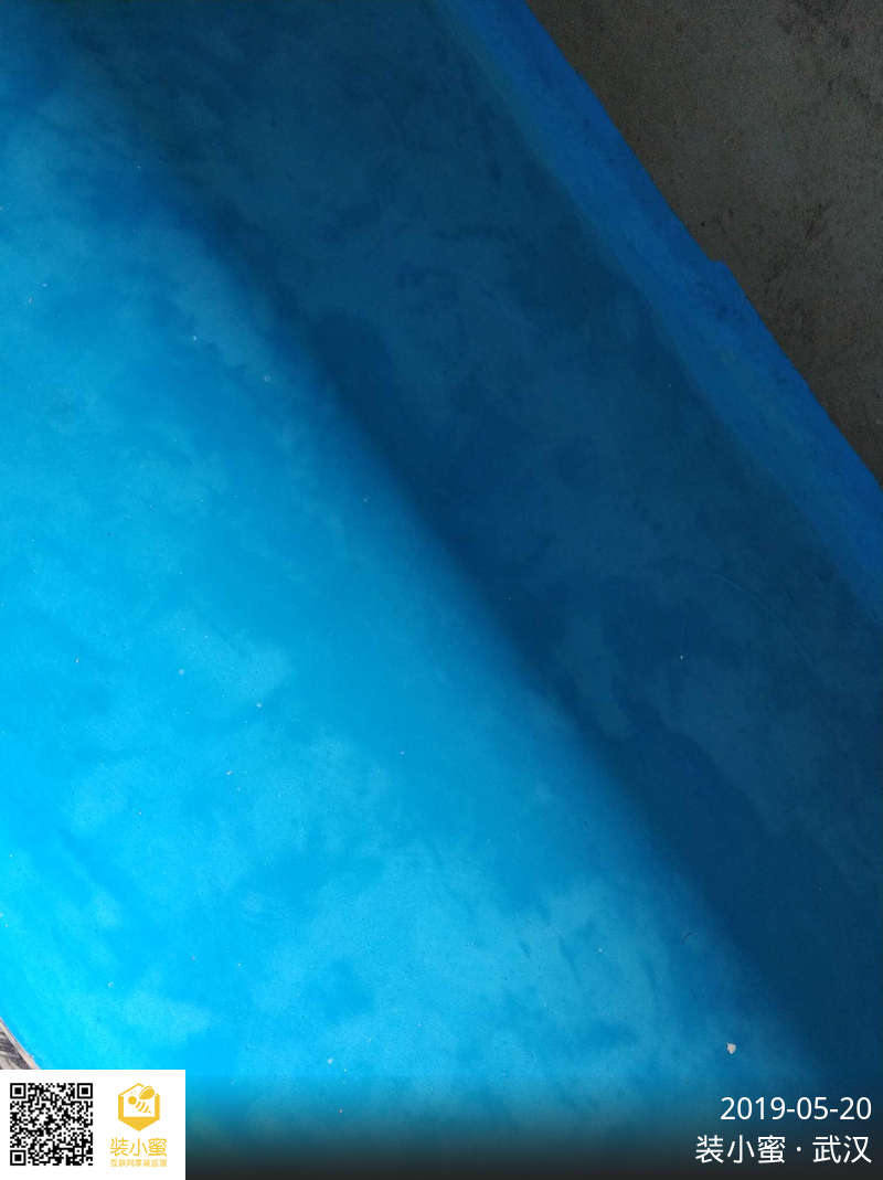

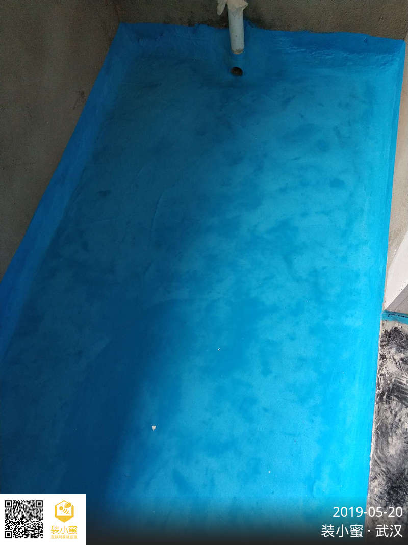

卫生间,阳台防水层需在干透后做48小时以上闭水试验,到楼下检查无渗漏后才能进行下一道施工。
——来自装小蜜监理 蔡新发

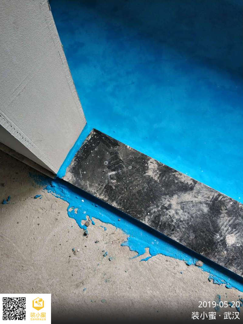

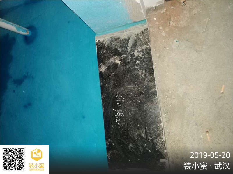

门槛石与安装符合要求

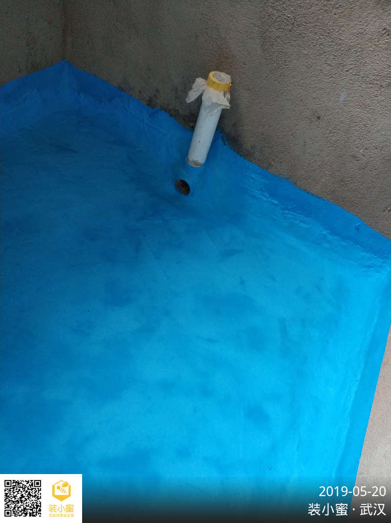

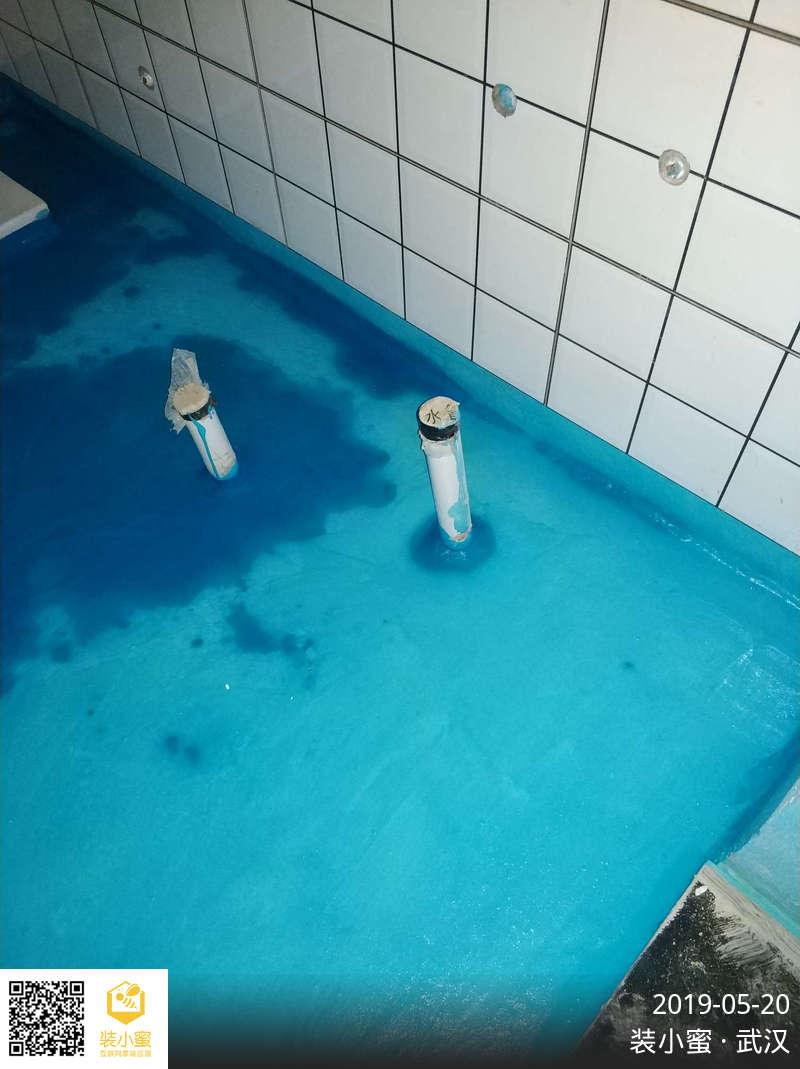

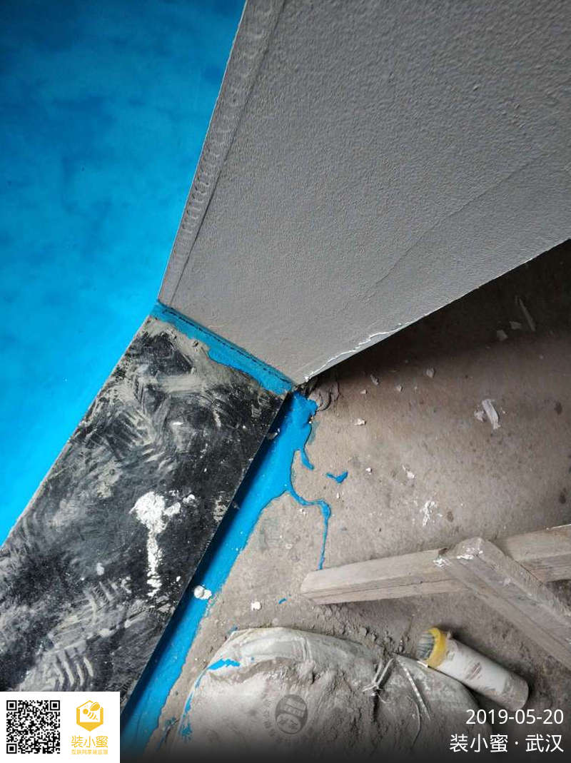

地面防水层涂膜质量符合要求
管根部位加强防水
