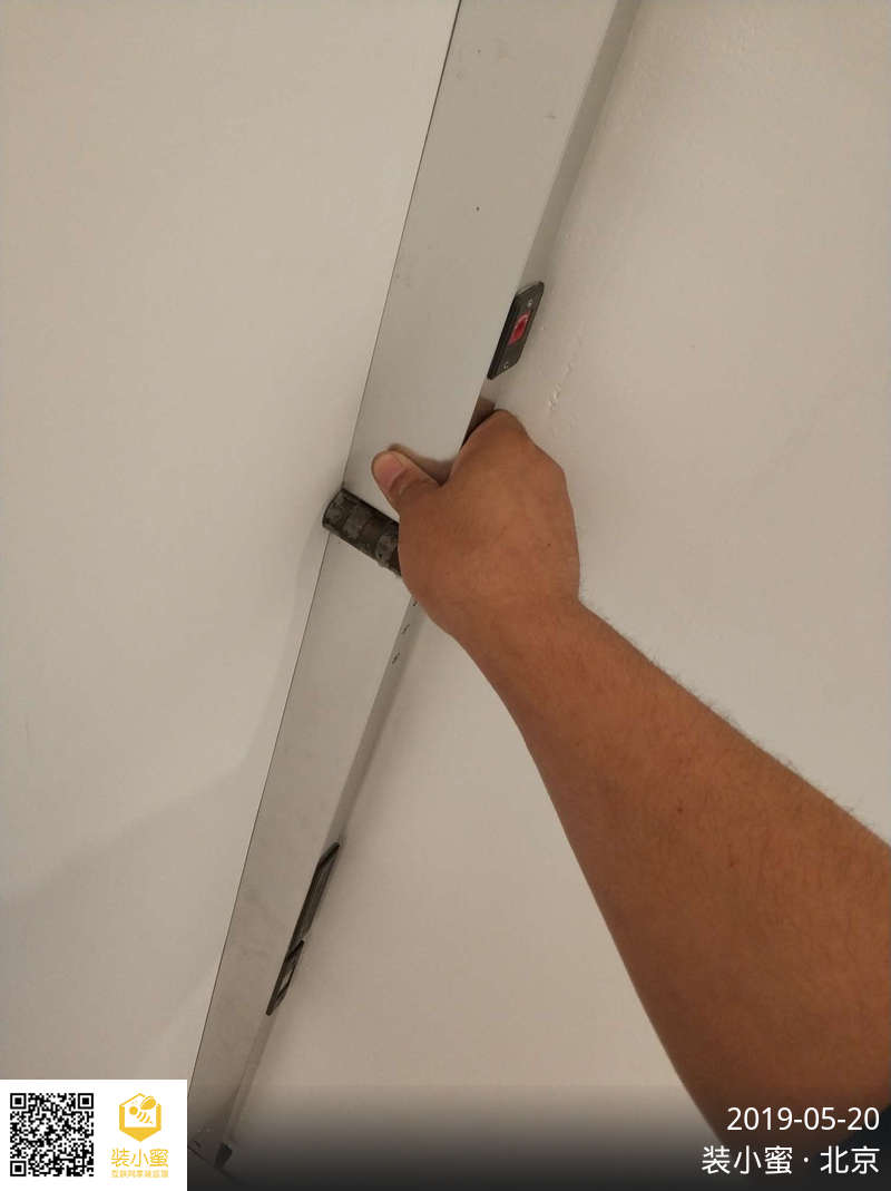

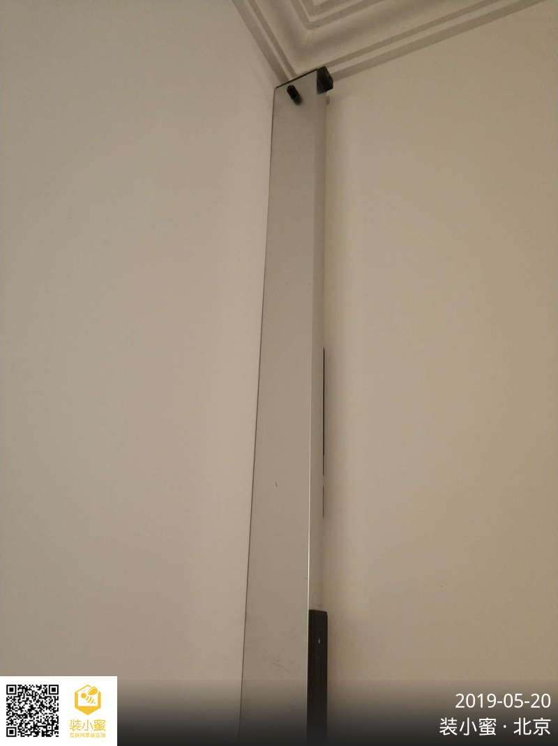

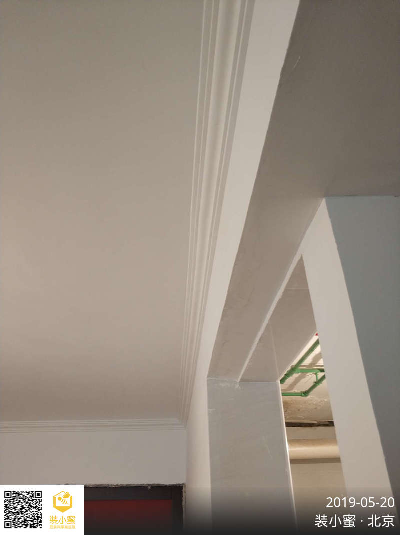

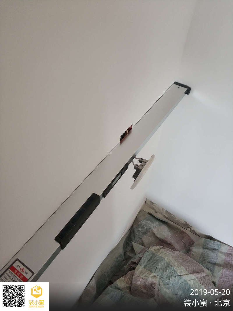

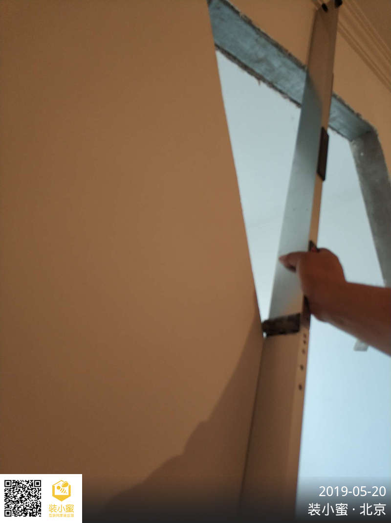

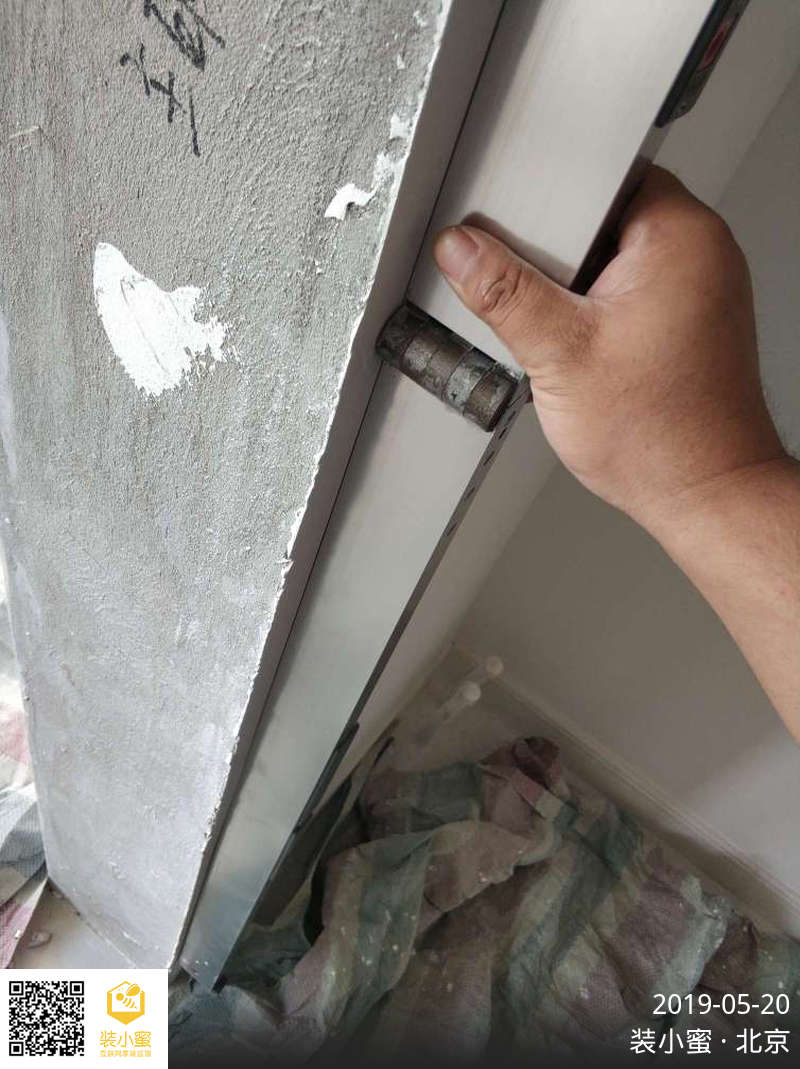

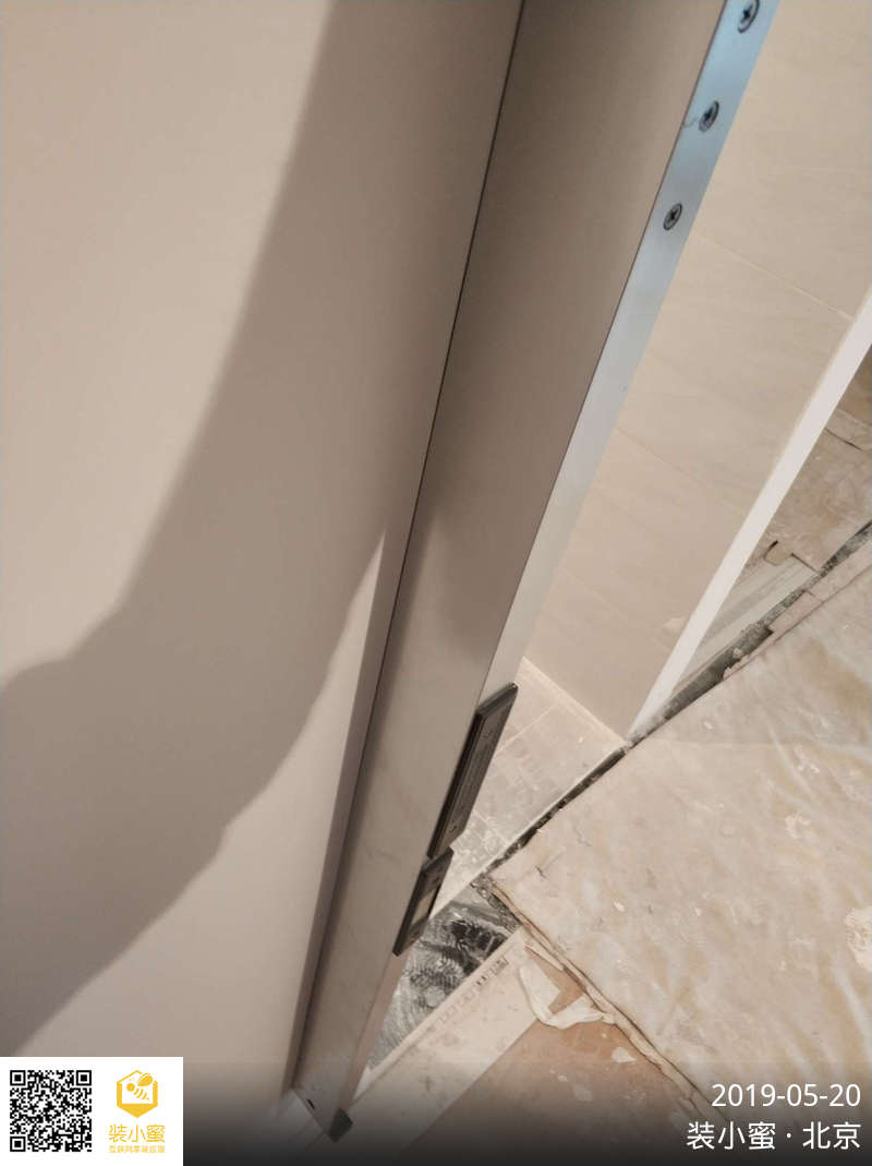

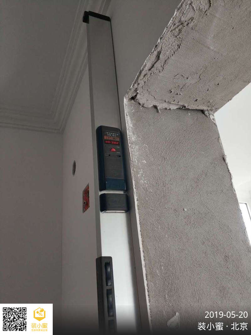

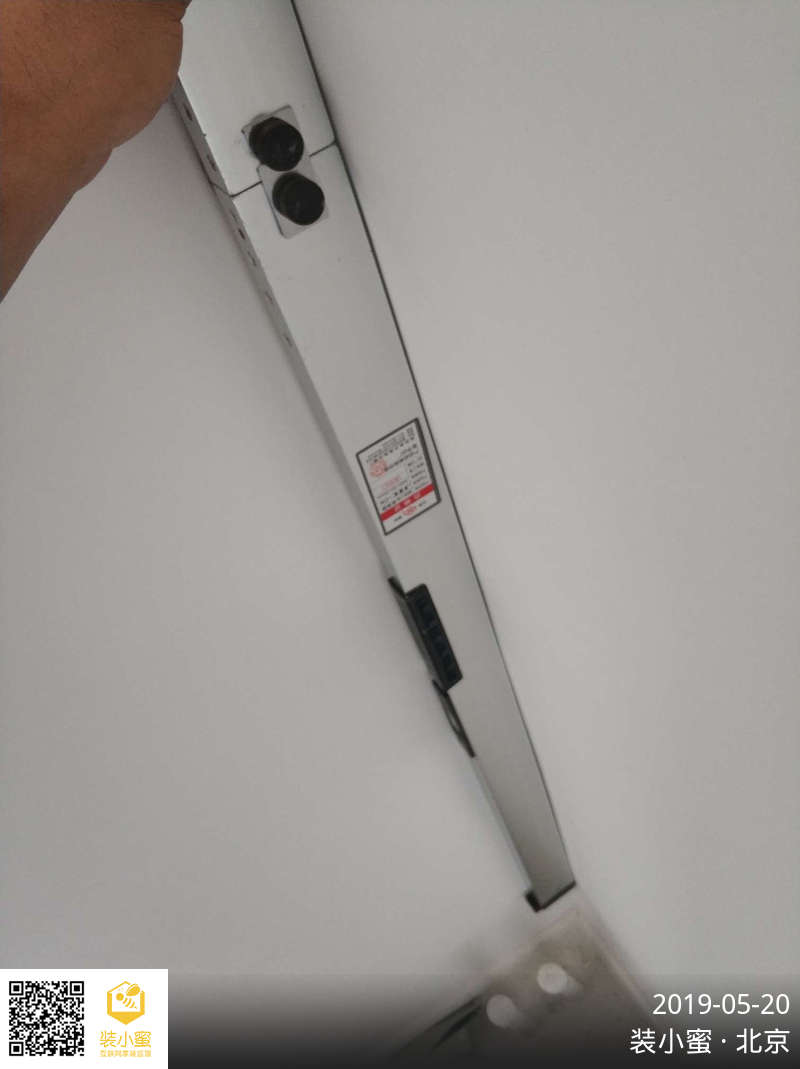

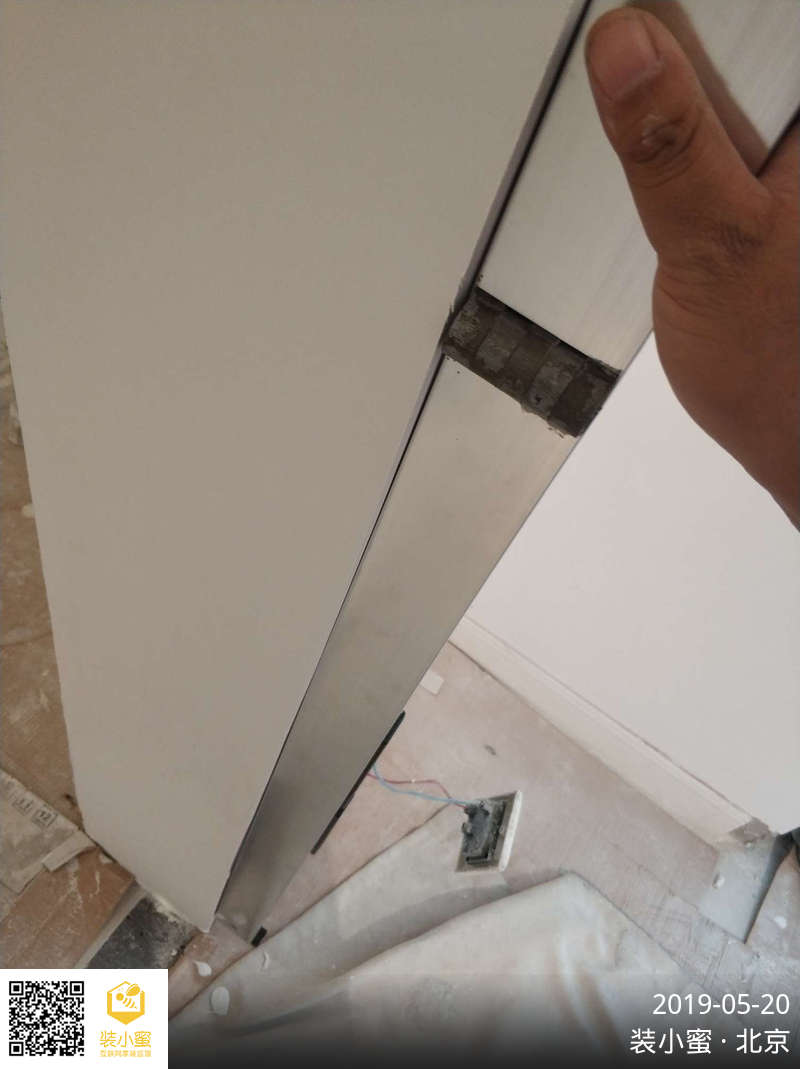

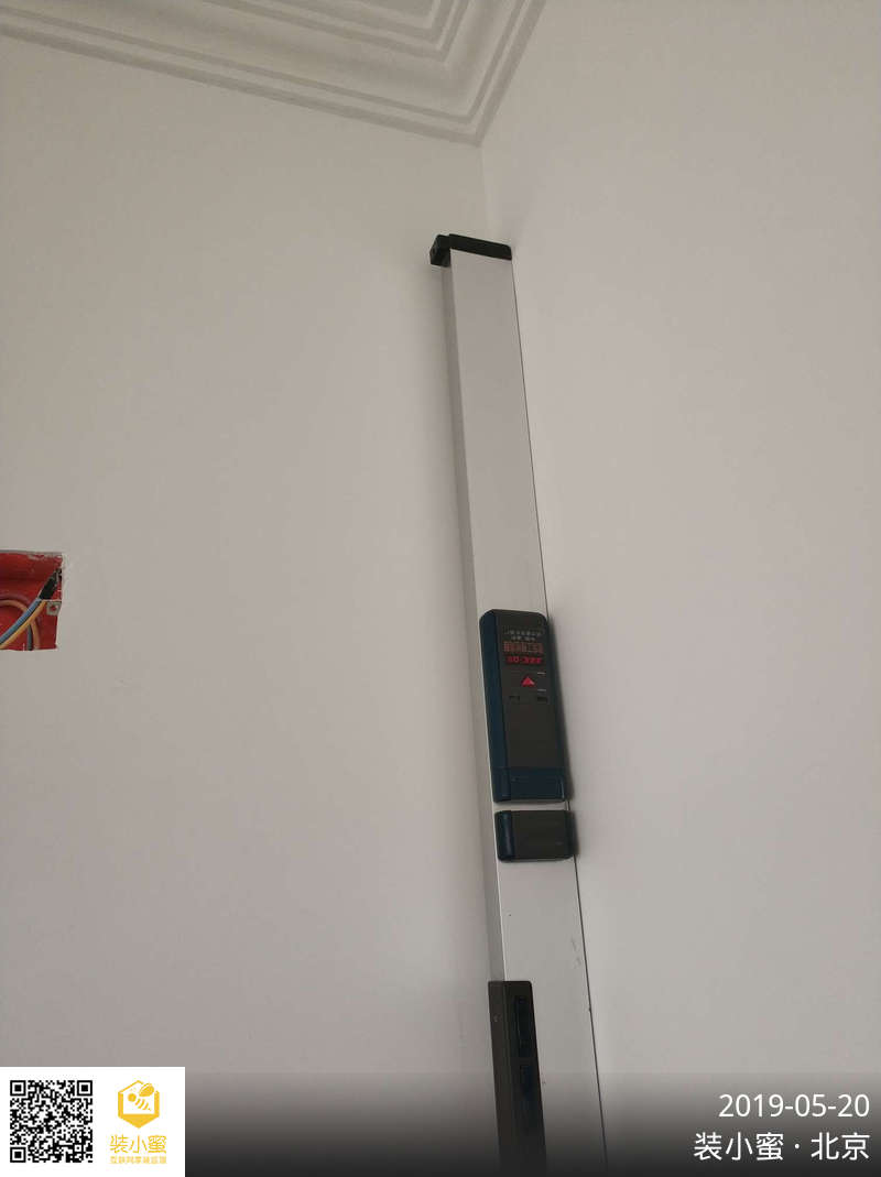

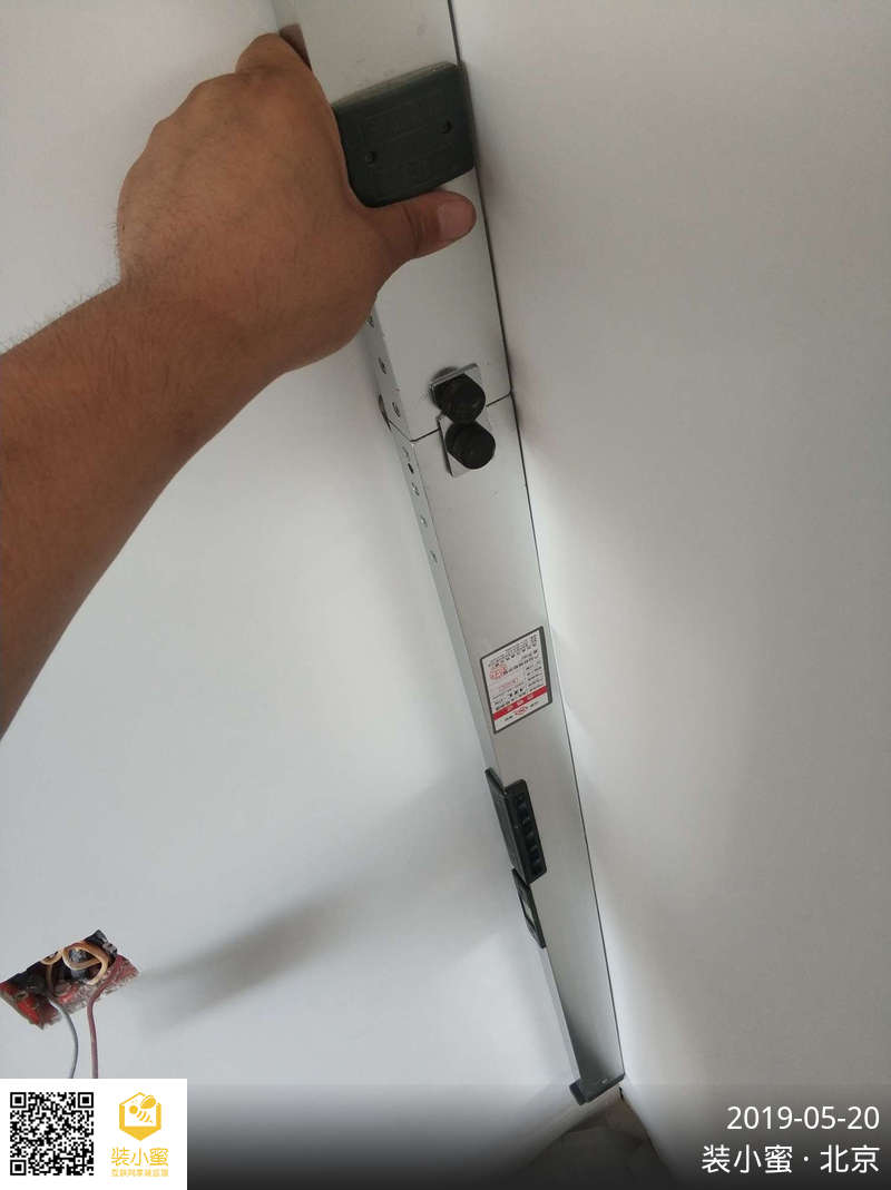

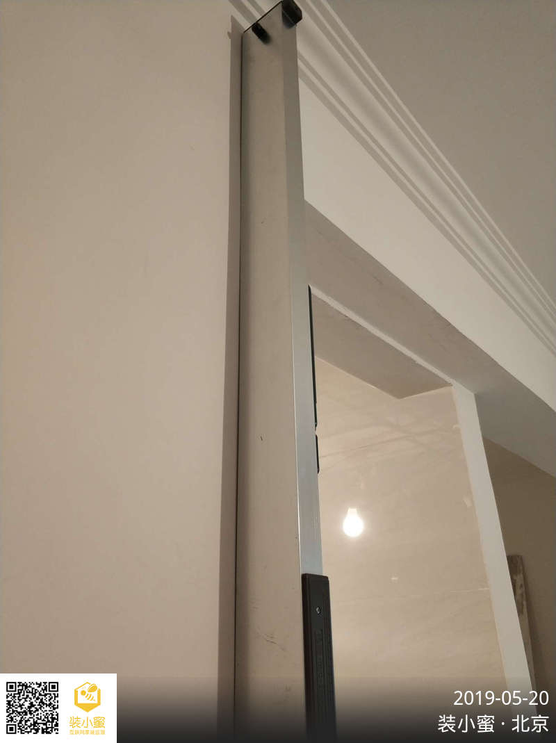

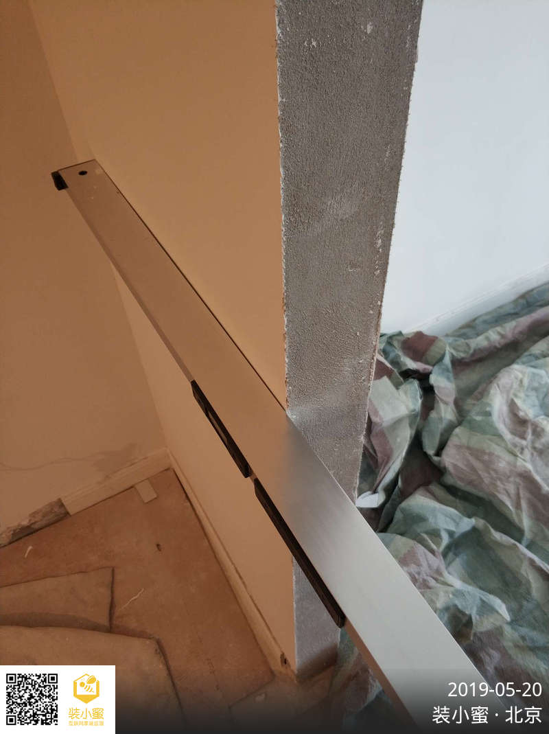

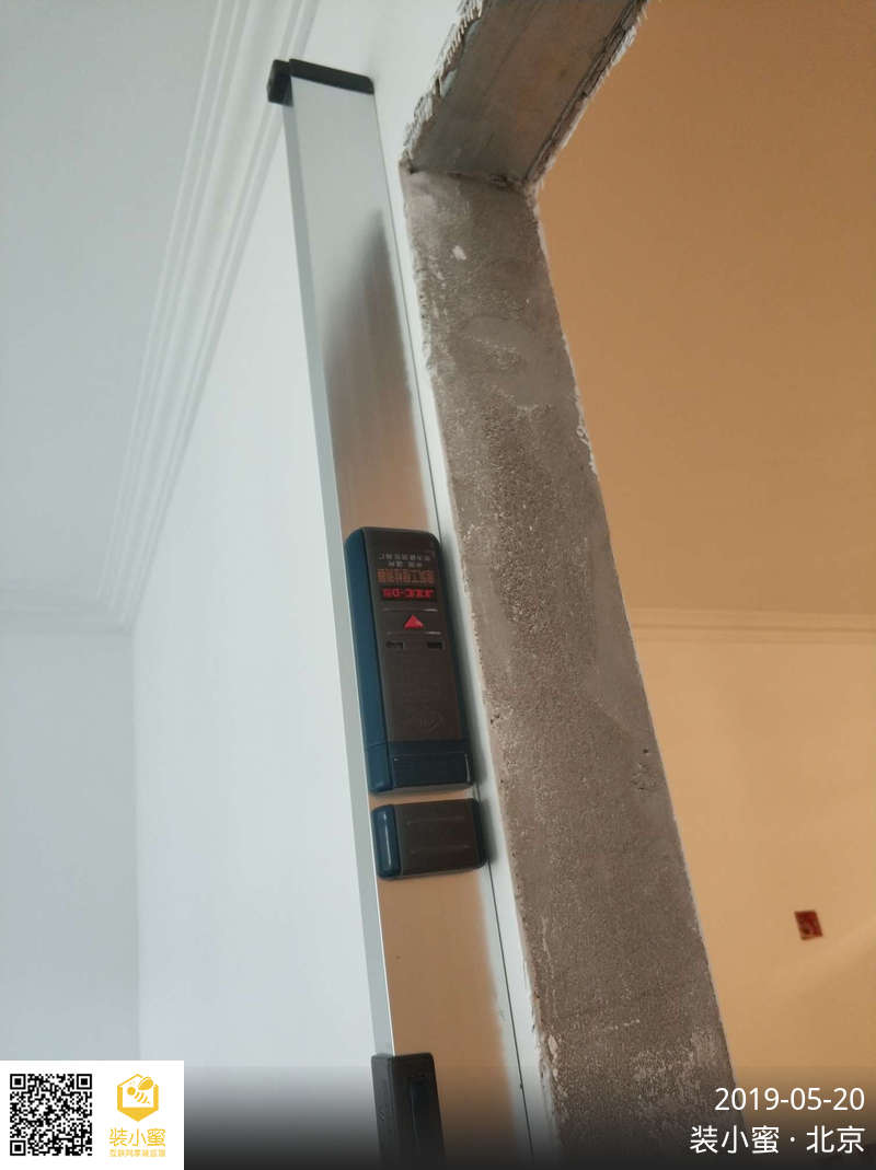

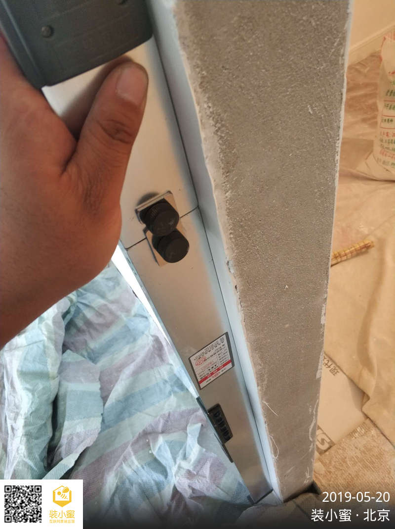

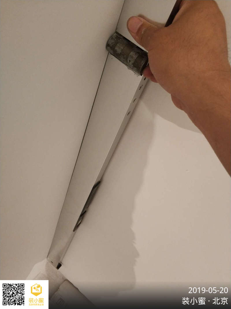

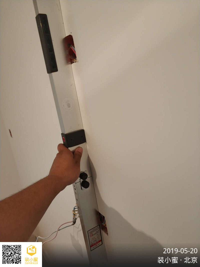

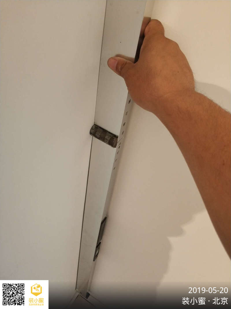

目前墙面顶面已经刮完第二遍腻子并已经打磨完毕,小卧室有部分墙面修补还未打磨,还需要油工进行打磨。用靠尺检查墙面横向竖向平整度误差三毫米以内符合要求,阴阳角以及门洞口还有开关插座区域平直度符合要求,只是墙面打磨有问题,现场已经和客户一起查看确认位置,石膏线已经安装完毕,下一步进行刷漆,施工进度正常。
1.进门左手边墙面,小卧室梁上,客厅柜子墙角,以及餐桌位置墙面都有打磨透底的情况,还有主卧室垭口左侧,需要修补。
2.沙发后面墙面左右两边墙角位置还需要再次打磨,有沙眼儿,沙发左边一点墙面中间位置有沙眼,还有就是小卧室进门左右两边墙面有修补完毕未打磨的地方。

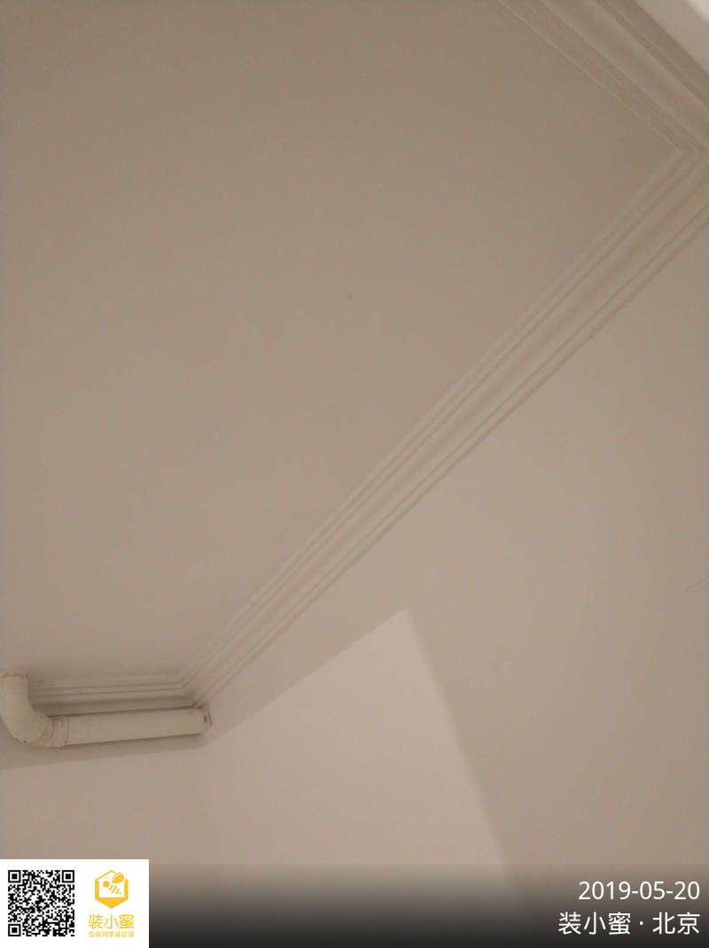

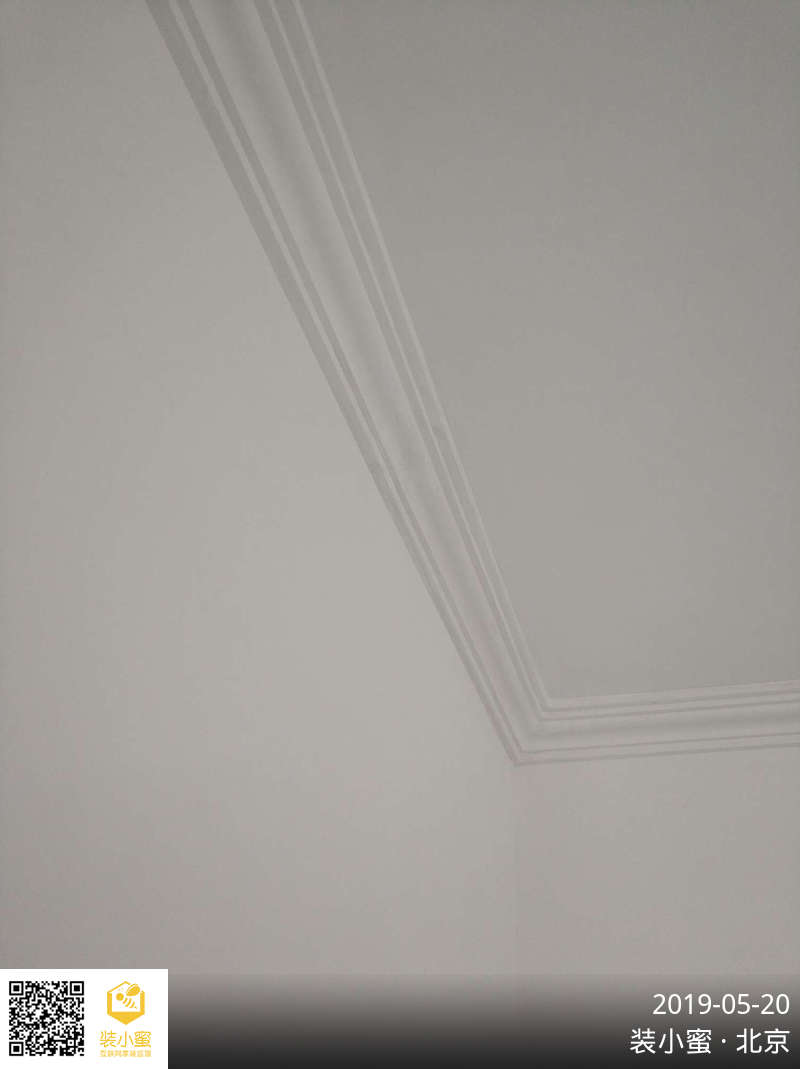

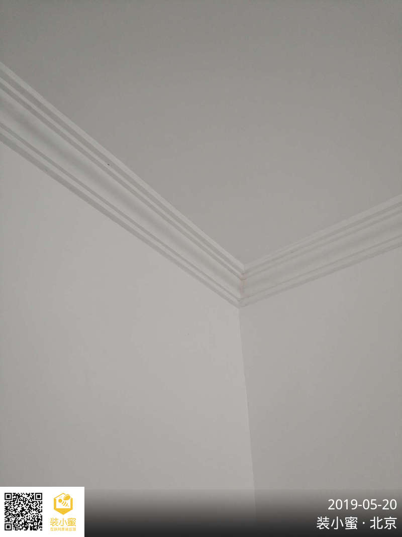

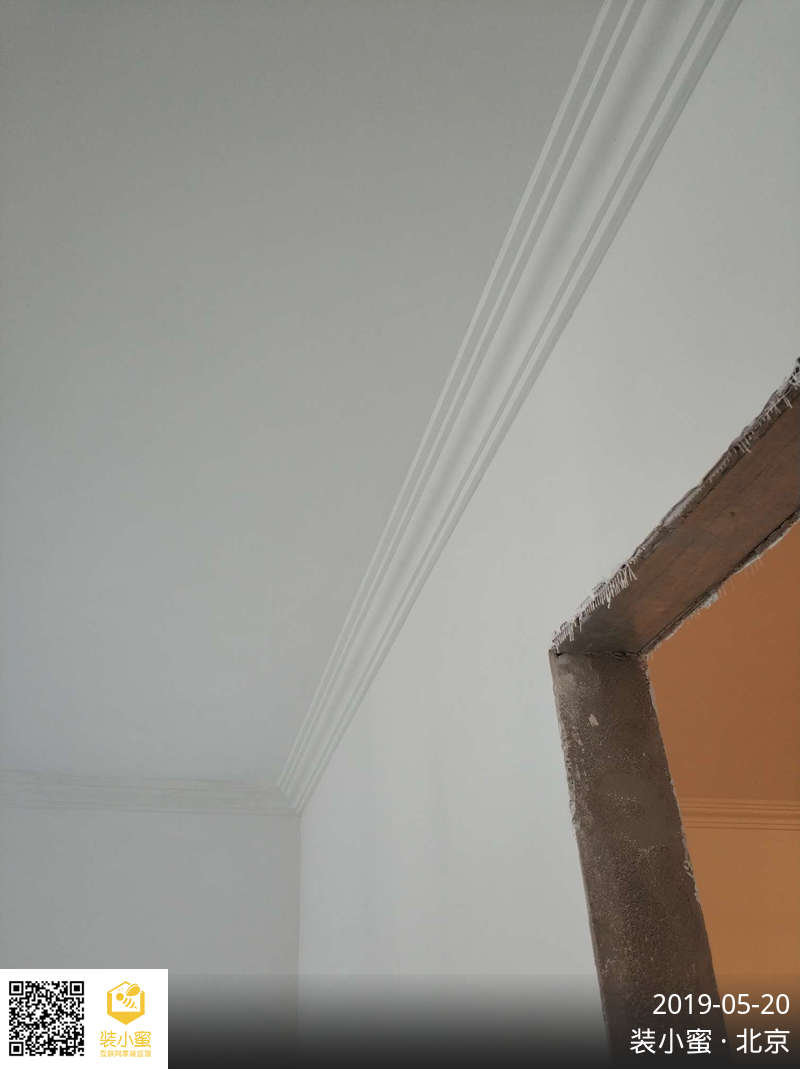

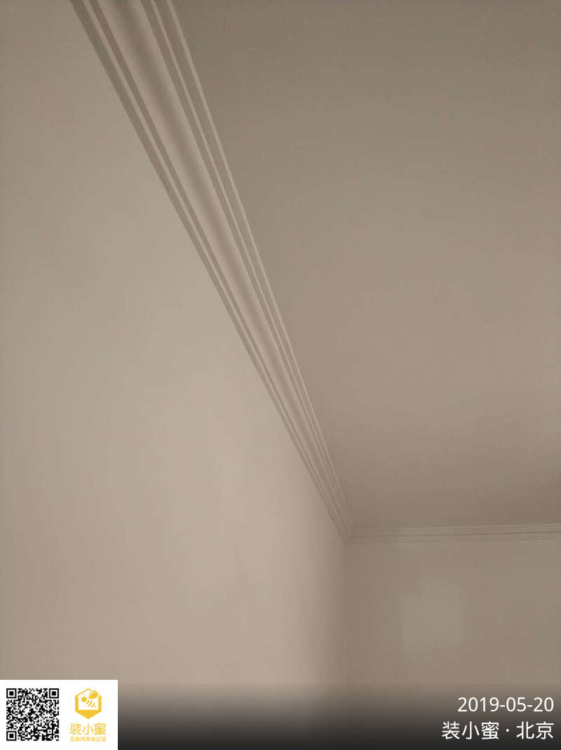

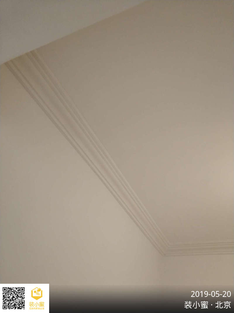

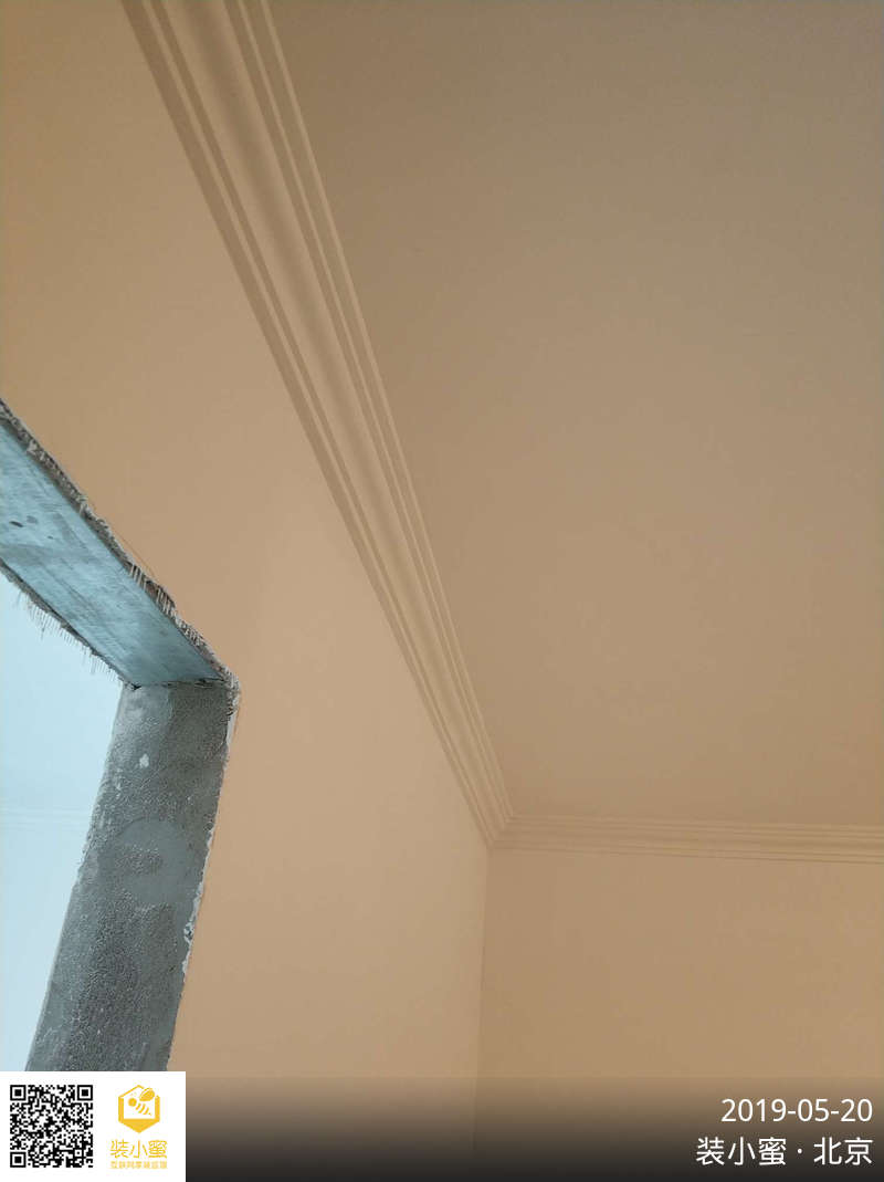

3.客厅卧室石膏线接头位置直线造型有部分弯曲需要再次打磨平直。

腻子打磨后整体平滑度符合要求
腻子打磨后整体平滑度符合要求
拼接接口平整,造型及花纹对应
阴阳角打磨平直度符合要求
产品处批嵌平直度符合要求
石膏线条安装牢固、平直
