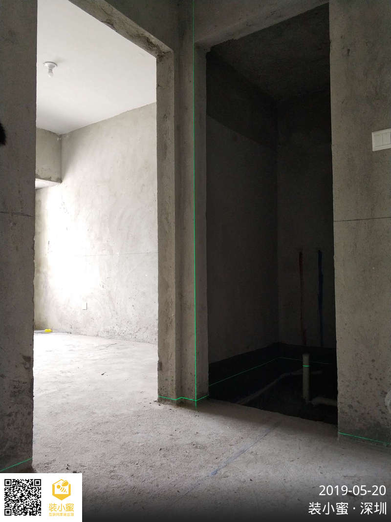

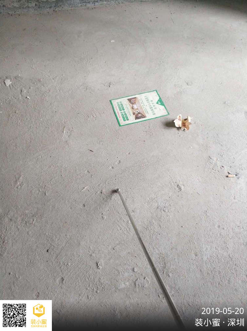

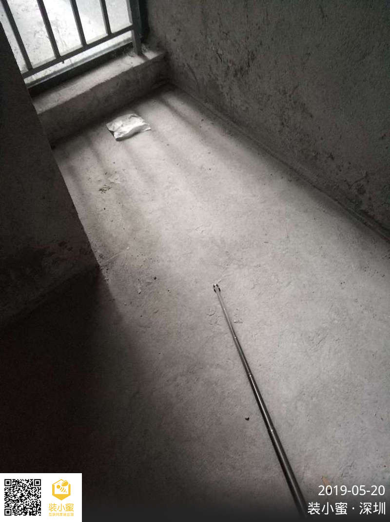

毛坯房,原房勘察中

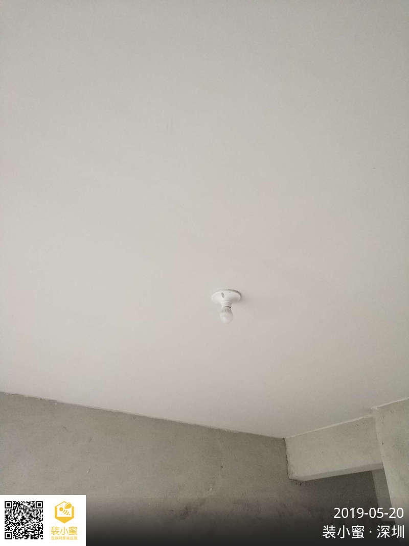

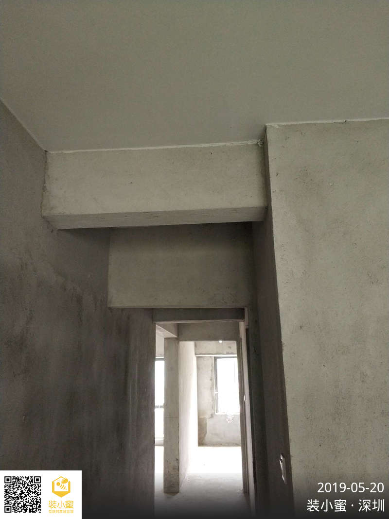

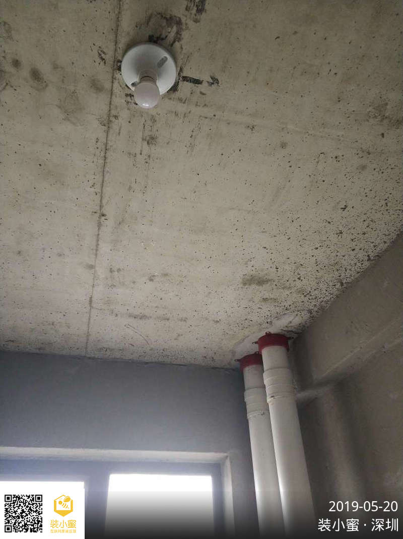

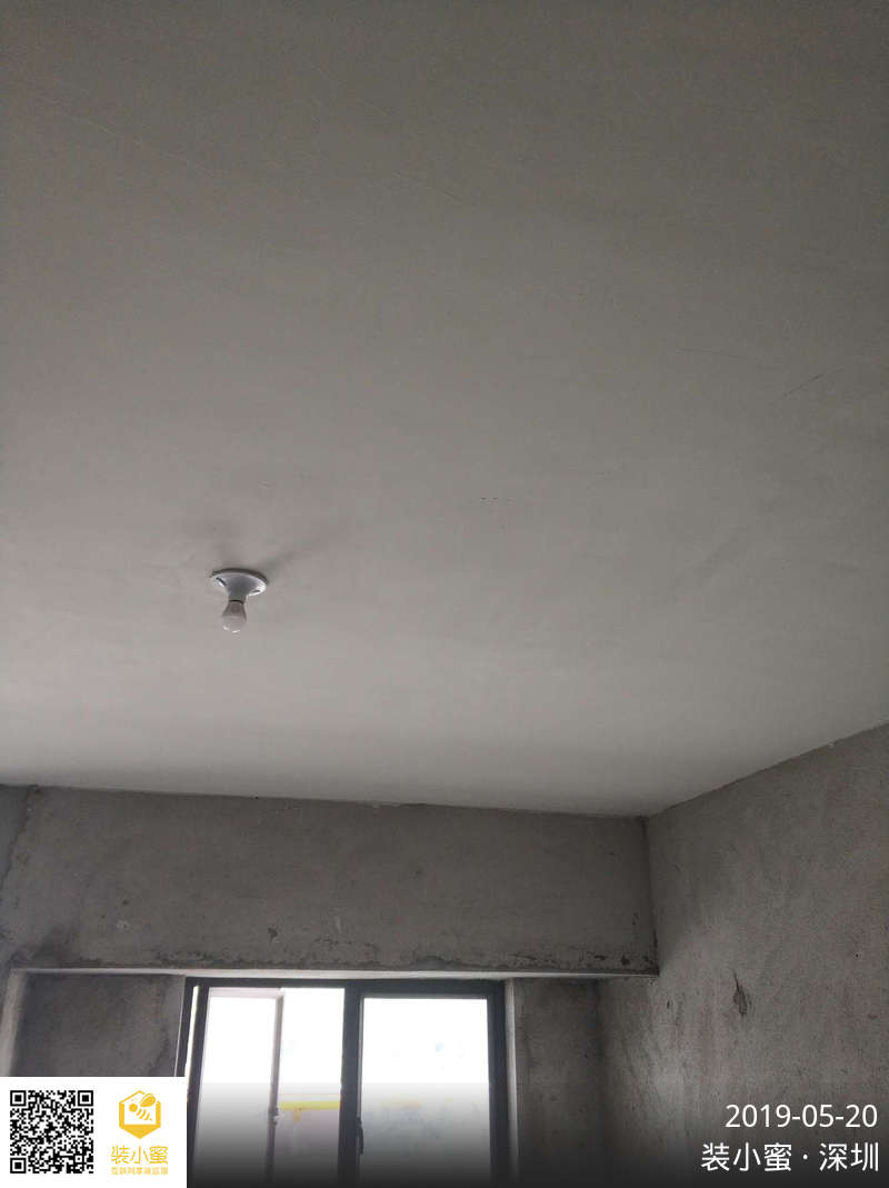

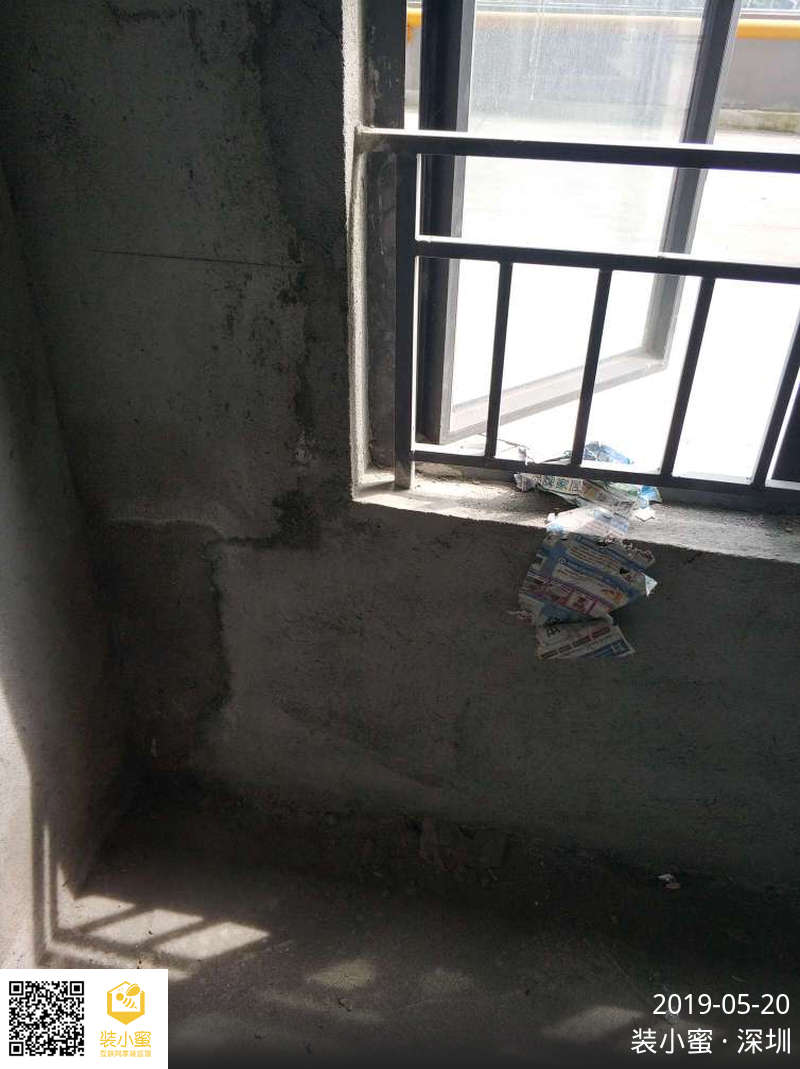

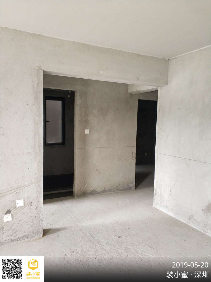

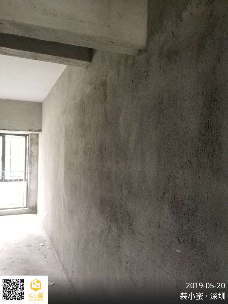

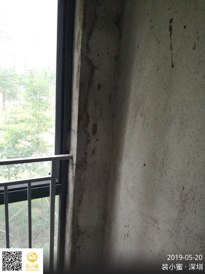

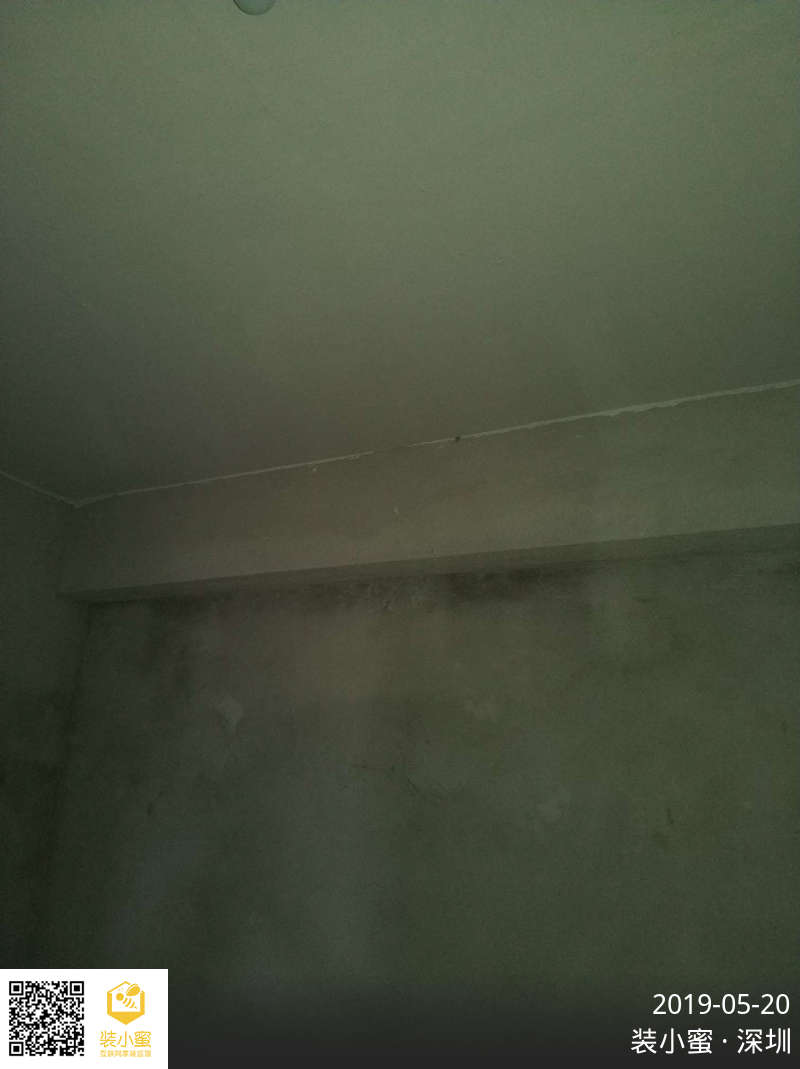

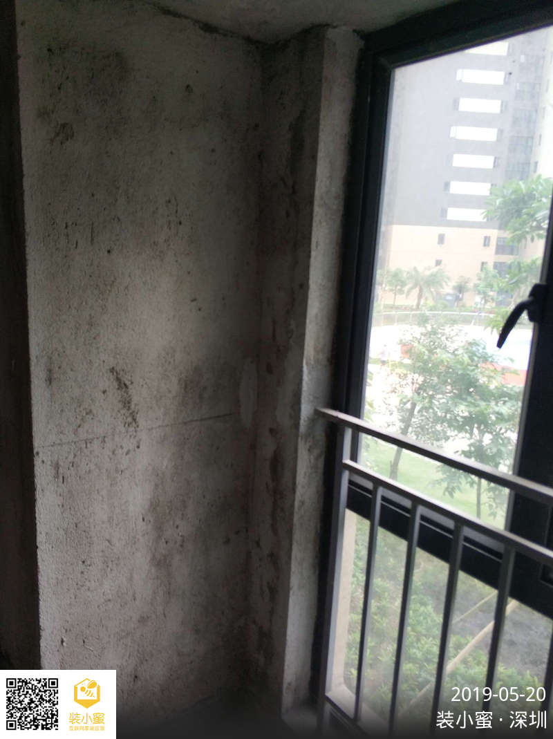

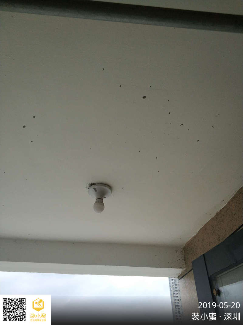

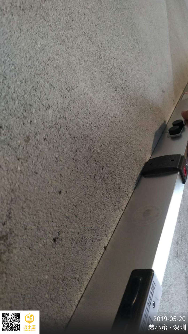

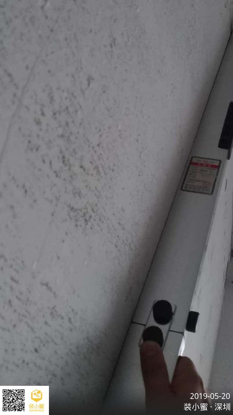

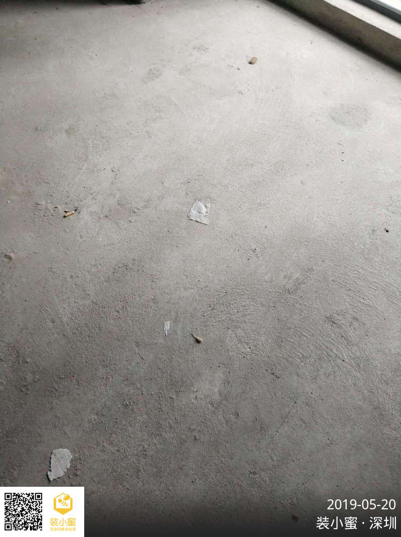

①全房检查主卧及客厅窗户顶面有少处空鼓及开裂现象(建议空鼓位凿掉重批荡处理,开裂是否墙体开裂,需挂钢网处理,一边为十公分以上)。

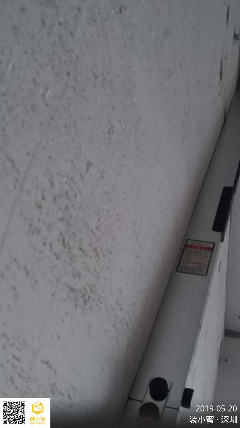

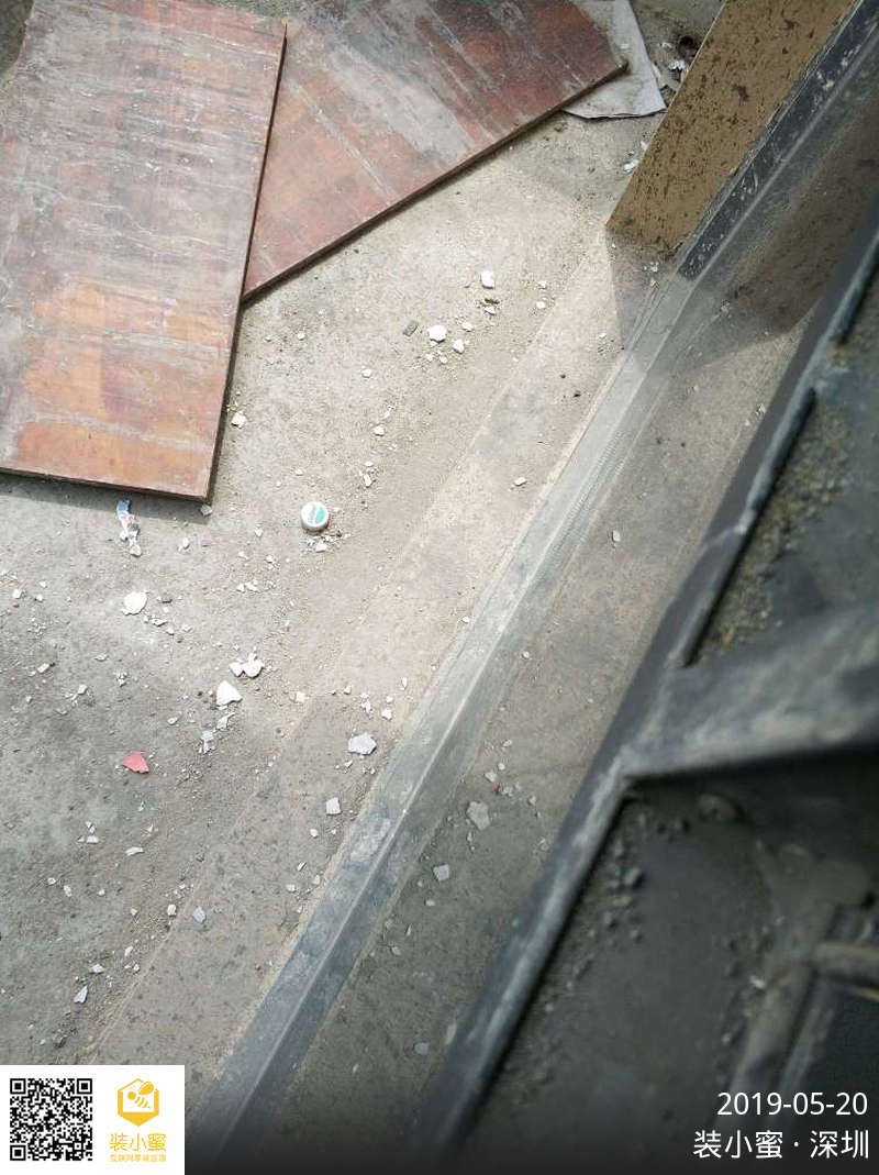

②入户门扇有刮碰及阳台门锁有缺陷(建议调整处理)。

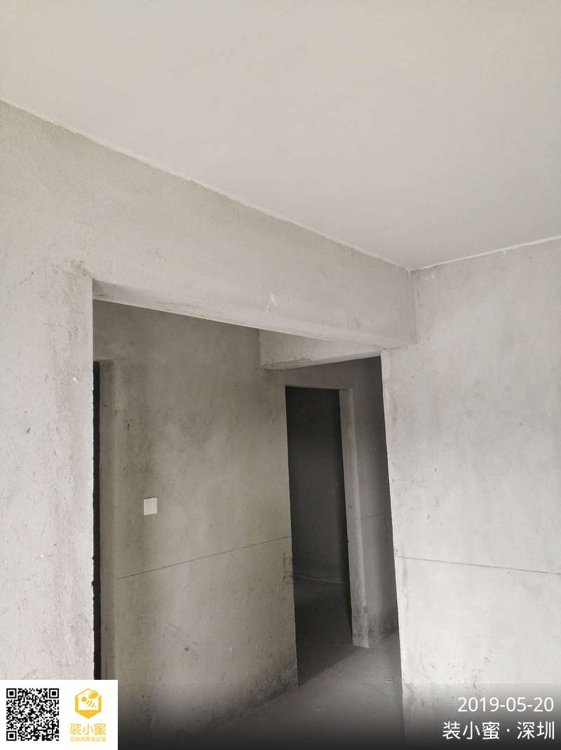

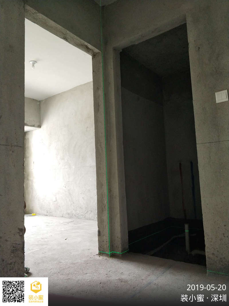

③主次门框缺少门剁(建议加强)。

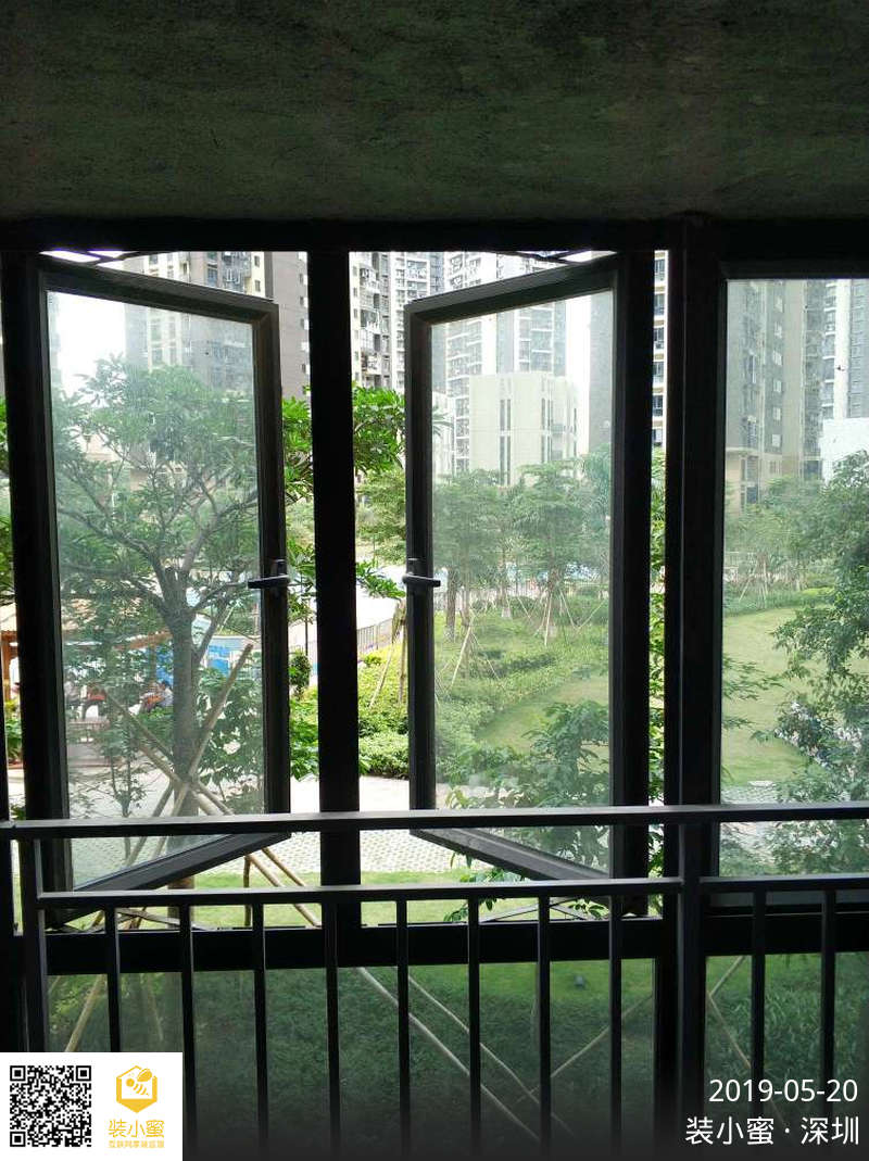

防盗门安装牢固

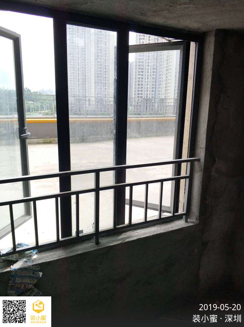

原门窗开启、锁止正常,把手完整

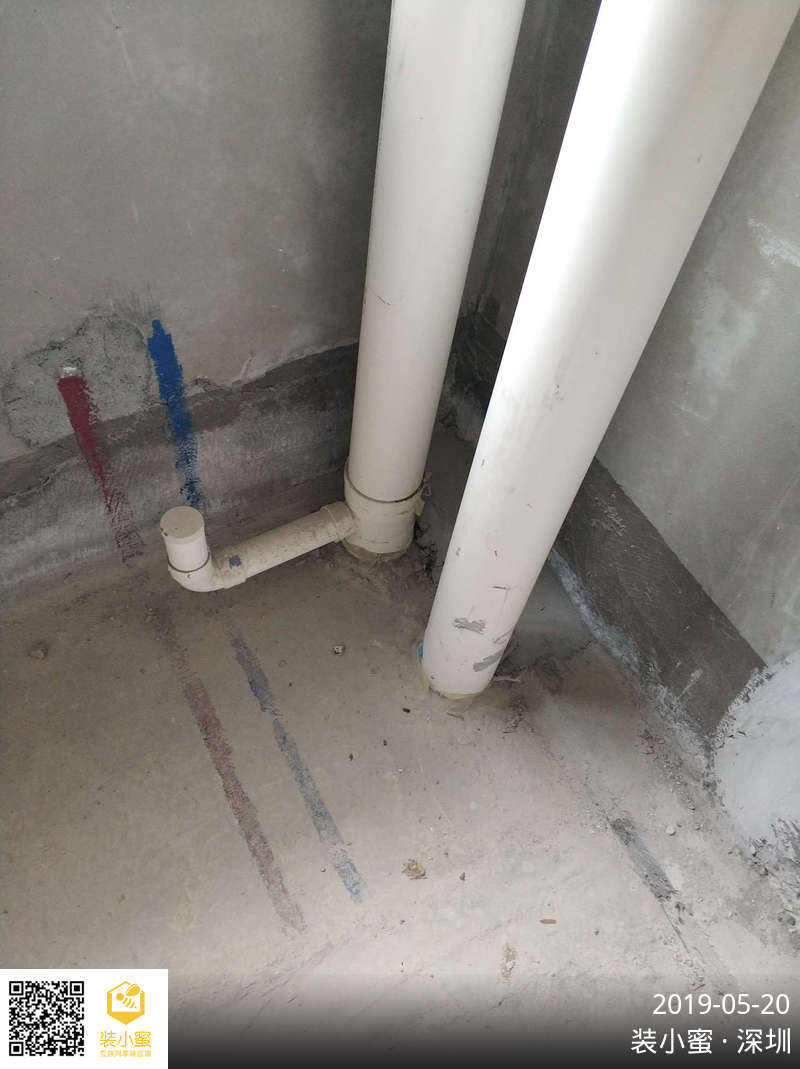

建筑水表、燃气设备配备正常

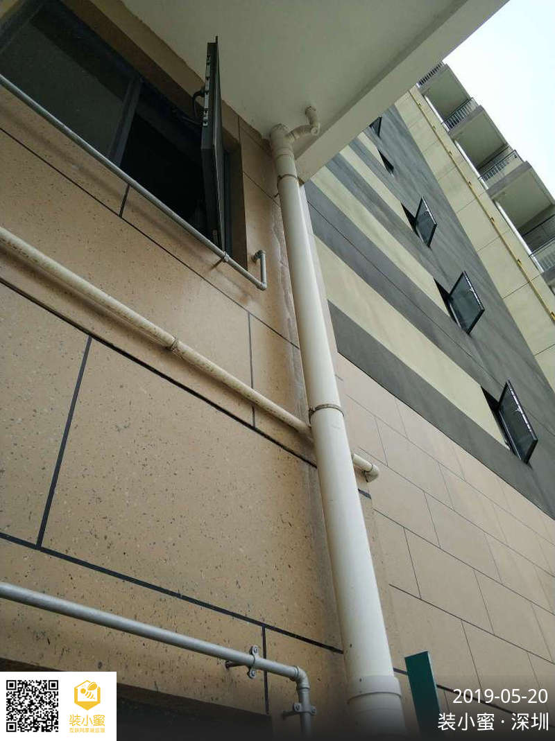

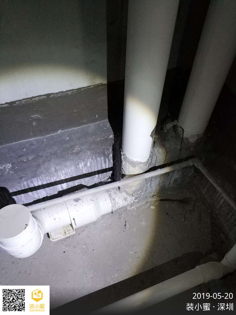

排水与排污管道已经分设

顶面表面经目测,无明显开裂现象
顶面表面经目测,无明显不平整现象

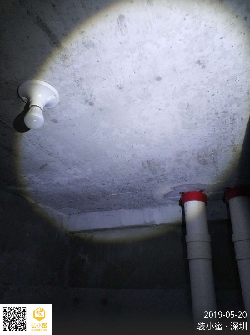

经内部观察,顶面无渗漏现象

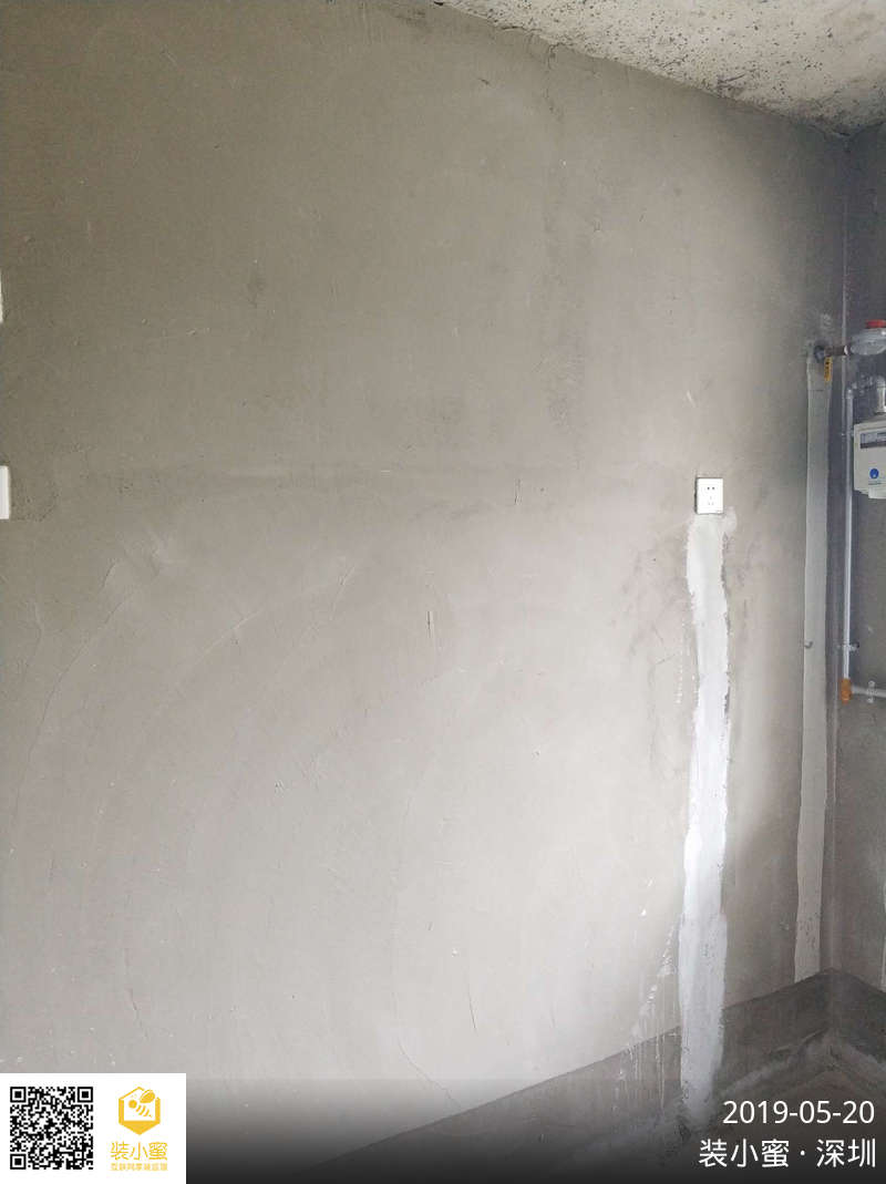

墙体腻子表面牢固,平整

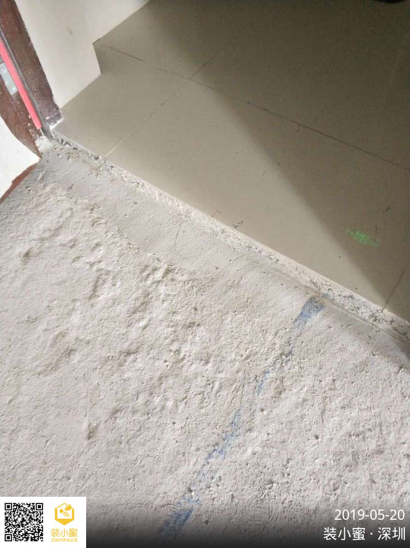

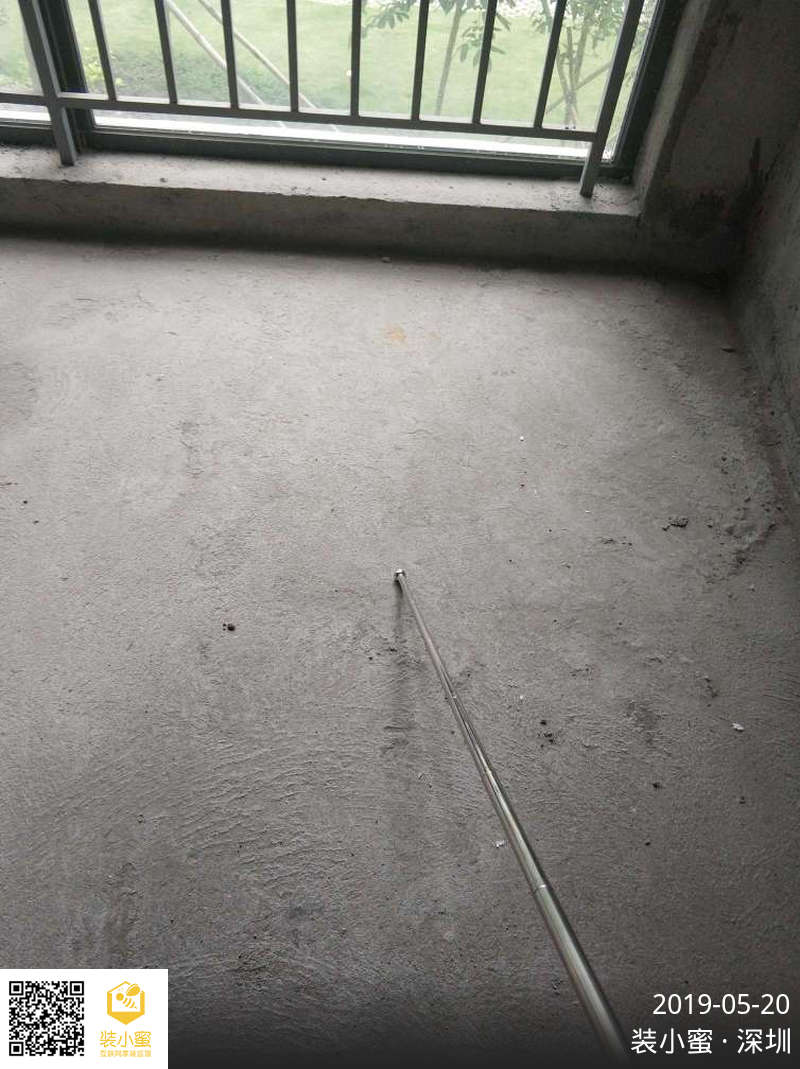

地面基层无空鼓开裂现象
地面基层牢固,无起沙现象

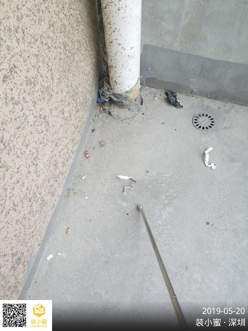

厨房、卫生间地面已低于外区域地面
门槛高度符合地面铺设高度要求
门洞口垂直平整符合要求
原窗窗框、窗户(玻璃)完好,操作正常
经内部观察,窗角无渗漏现象

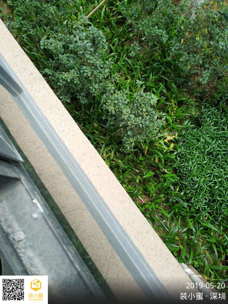

窗户外侧滴水线完好
本建筑已经进行雨污分流排水

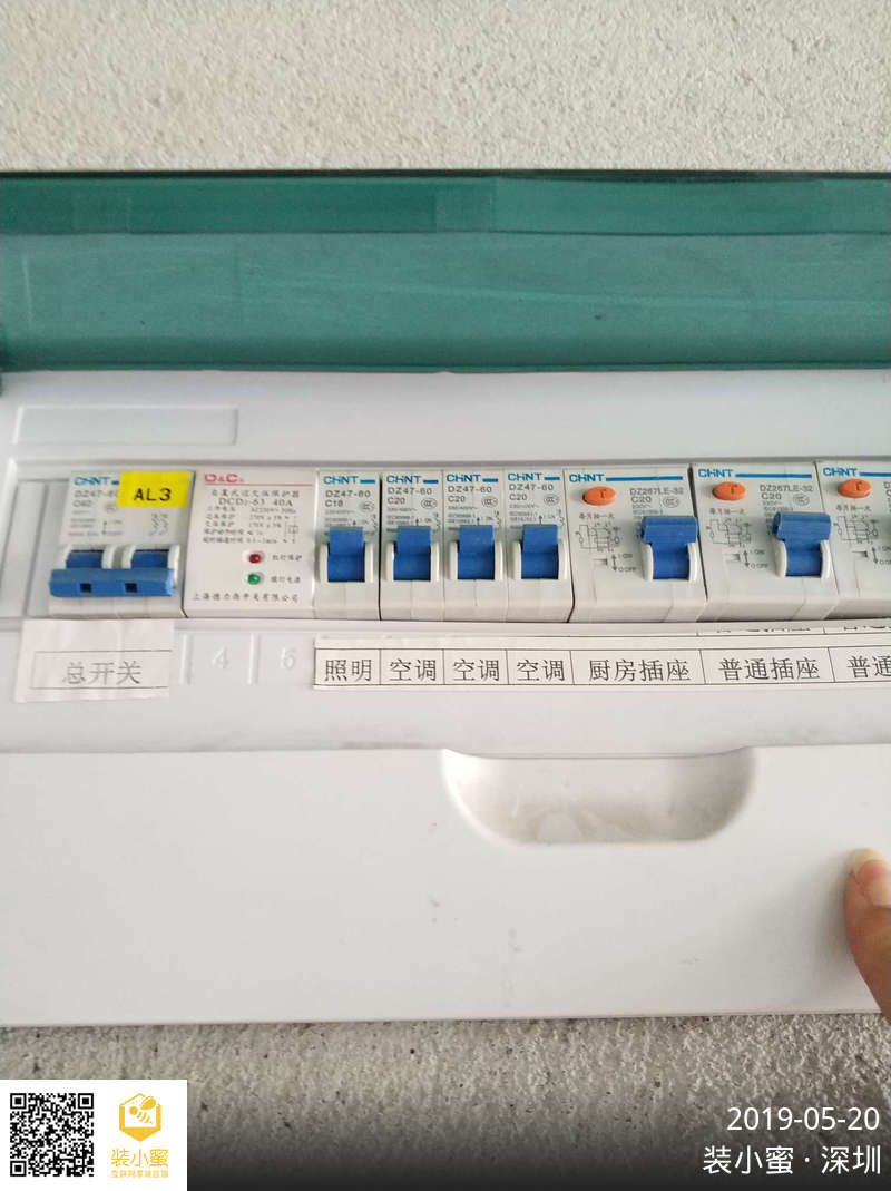

原配电箱及断路器工作正常

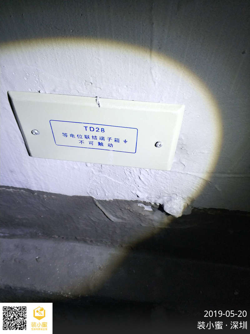

等电位装置原建筑已配备

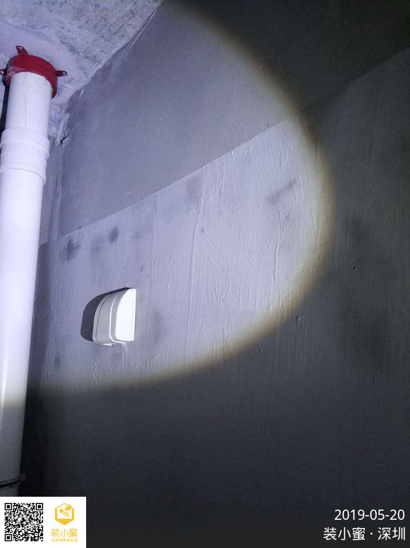

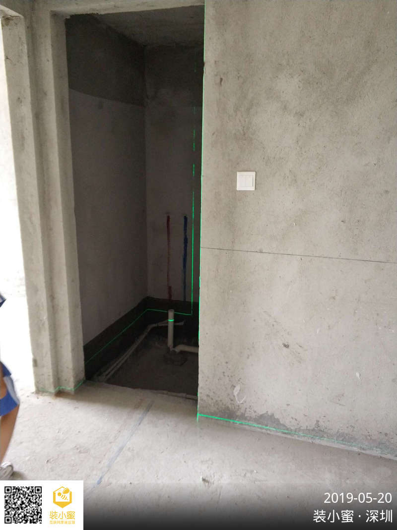

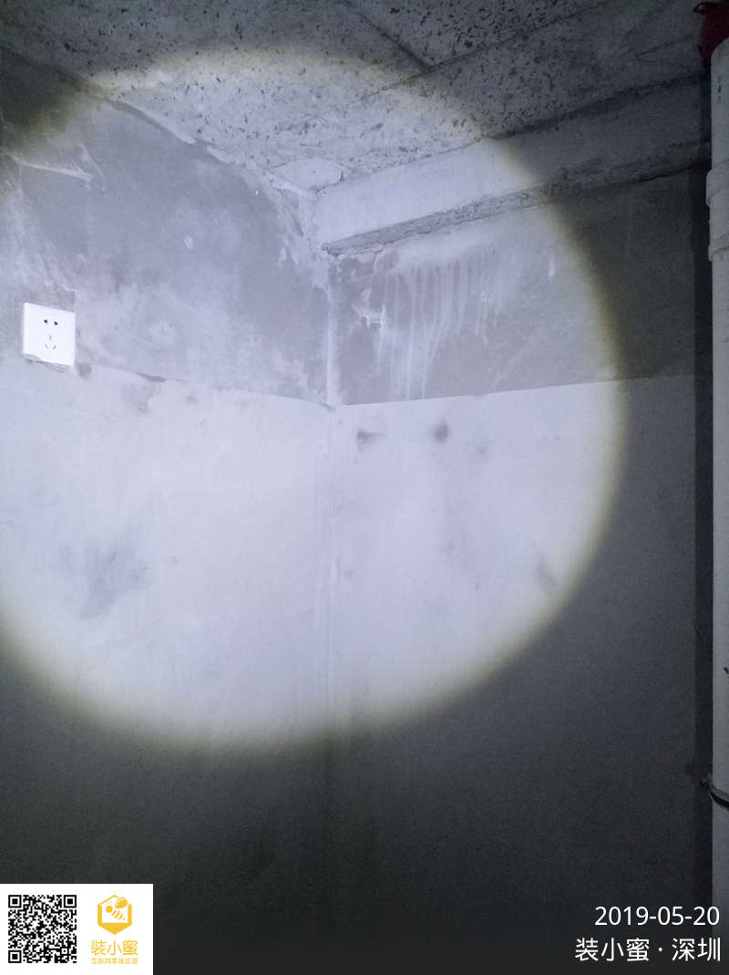

经内部观察,厨卫顶面无渗漏现象
卫生间墙面防水建筑时已涂刷
卫生间墙面表面牢固,可以贴砖
厨房墙面表面牢固,可以贴砖
厨房烟道管壁牢固,可以贴砖
原装修时没有改动排水排污管道
