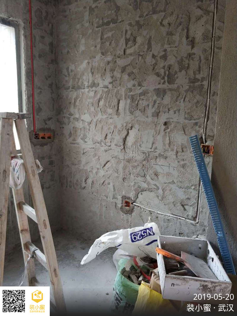

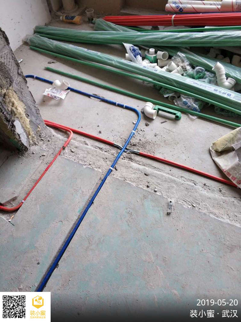

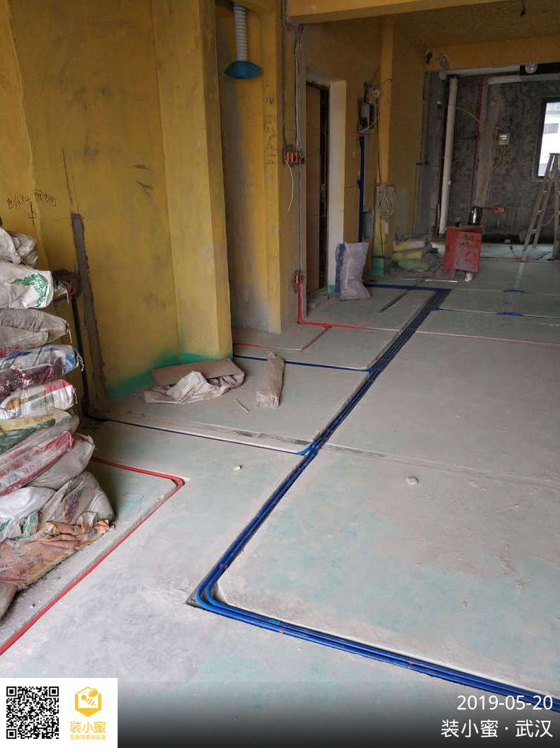

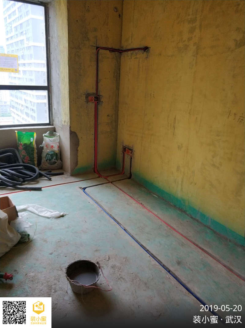

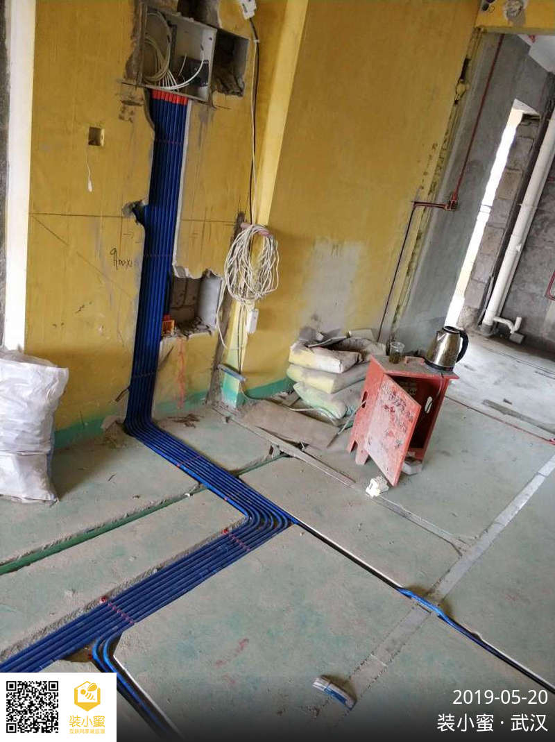

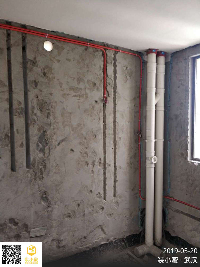

电,已施工,水路墙孔已开,水待施工。

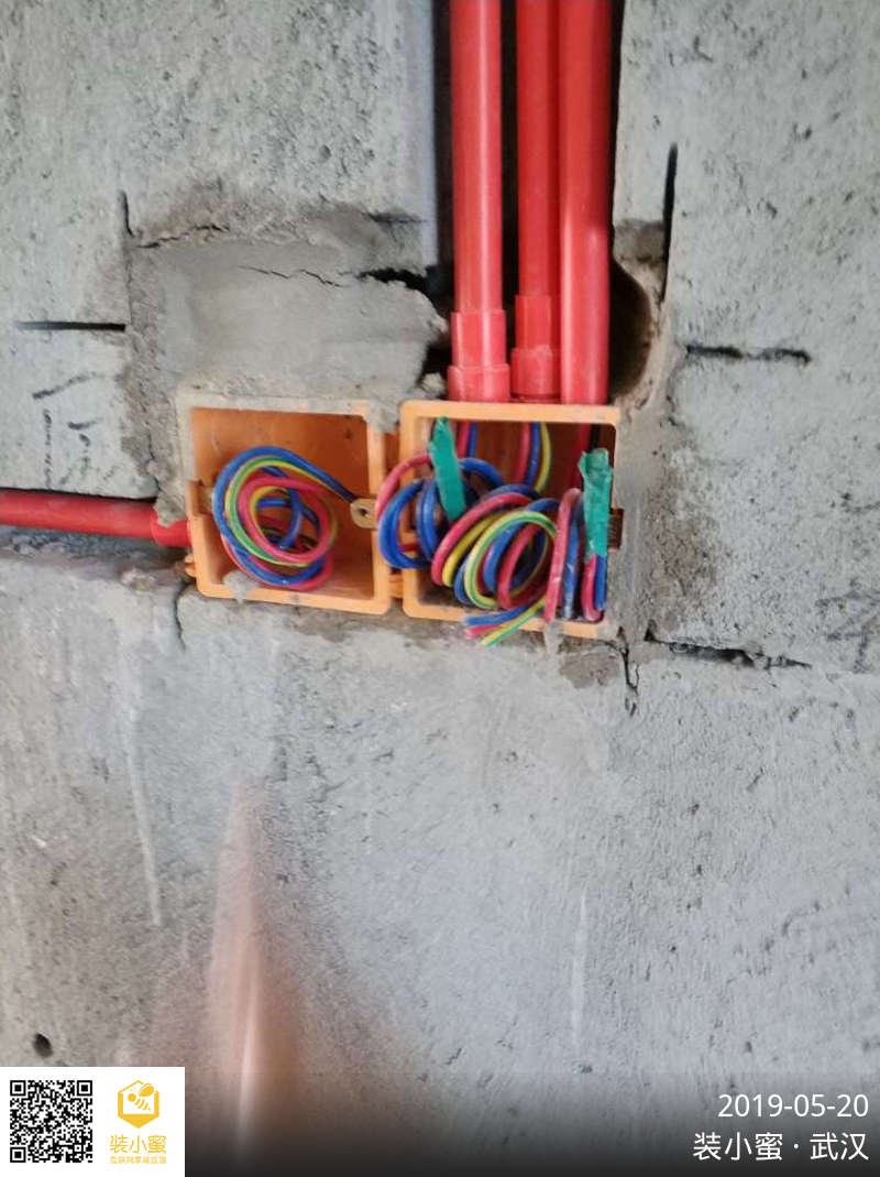

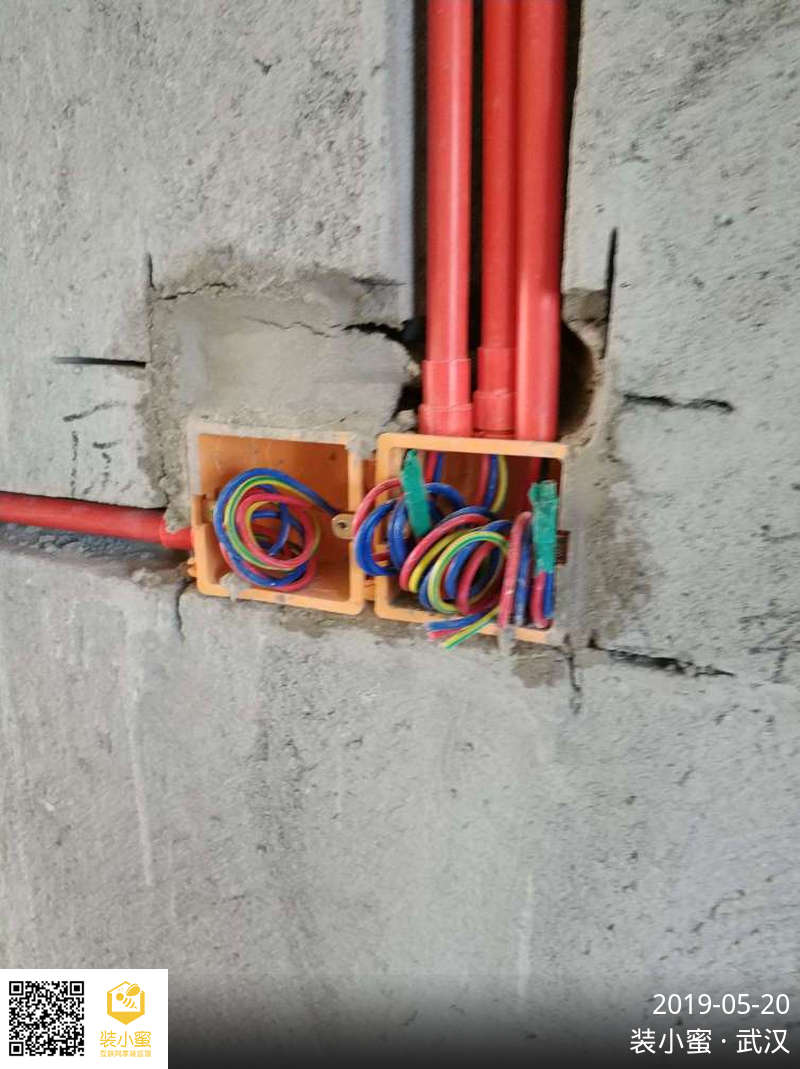

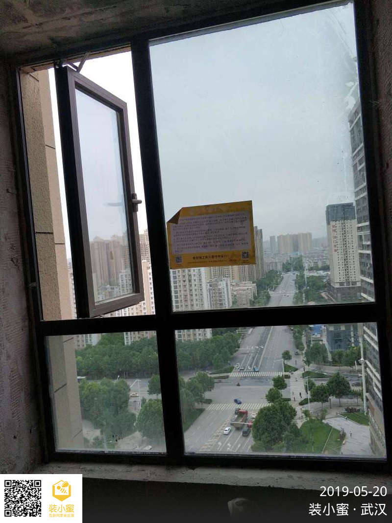

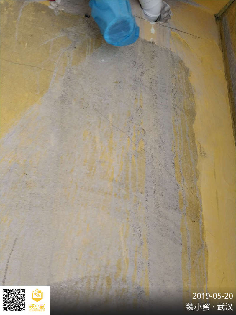

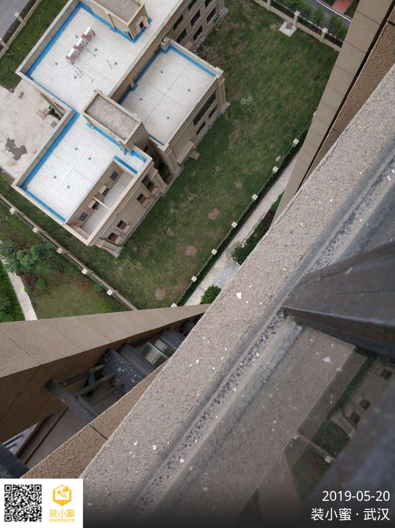

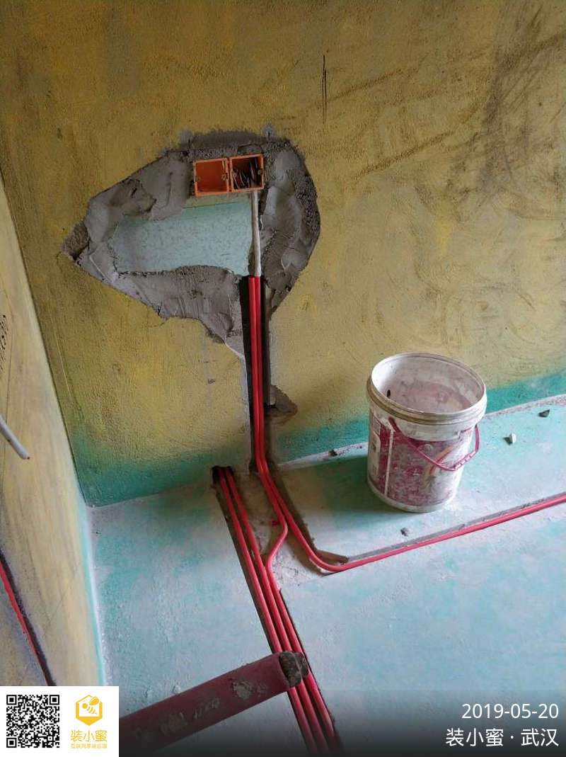

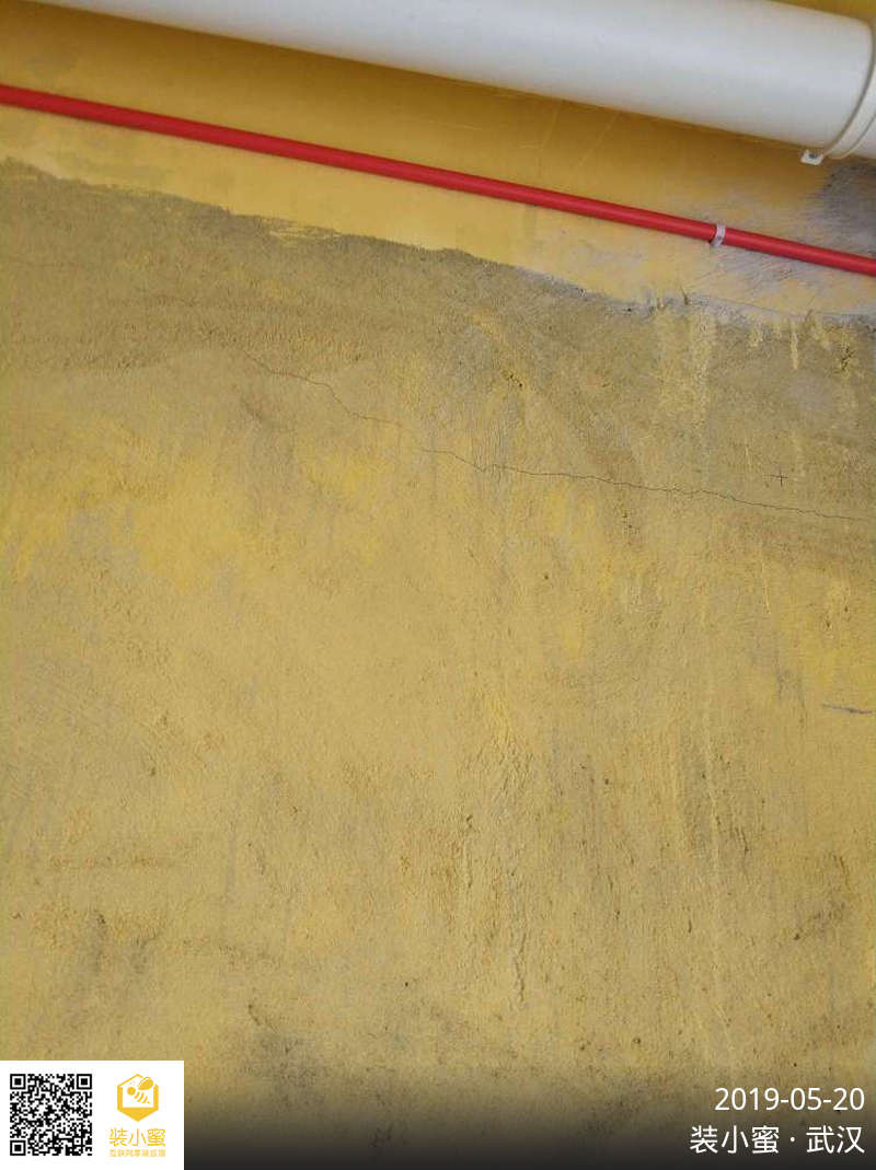

1.墙面空鼓未处理;外窗台开裂,未做抗渗漏处理;全房开关插座,水平线未施工。
2.厨房,插座有调整,无 水平线,不确定是否水平。

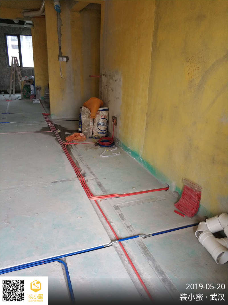

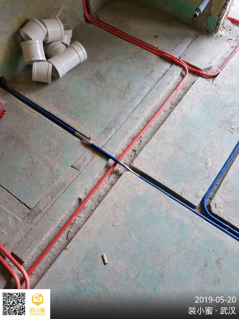

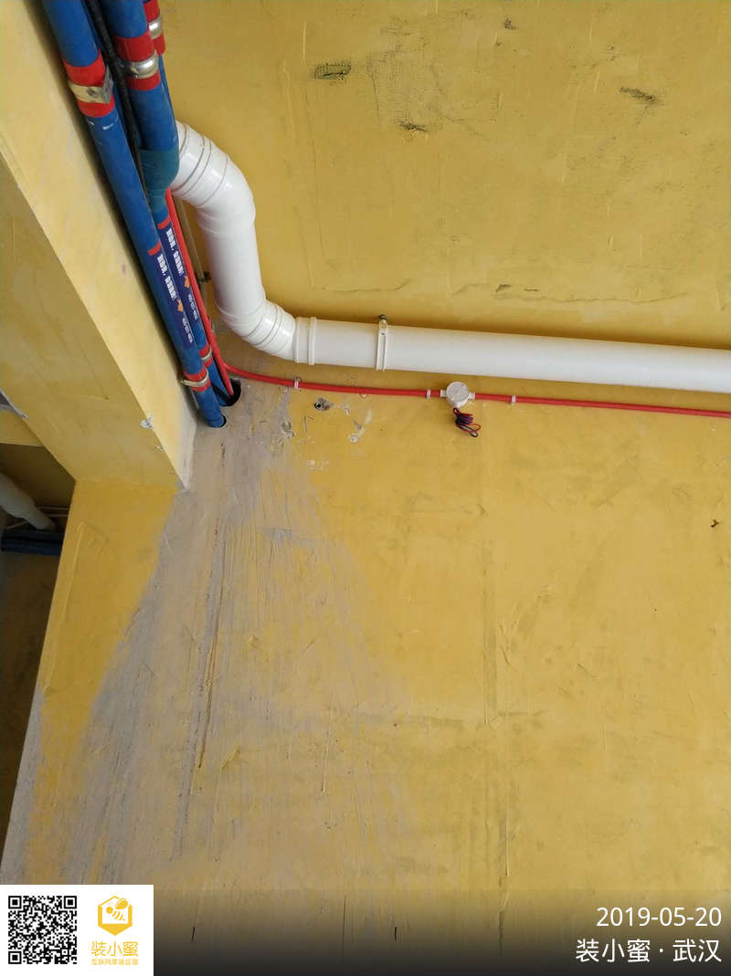

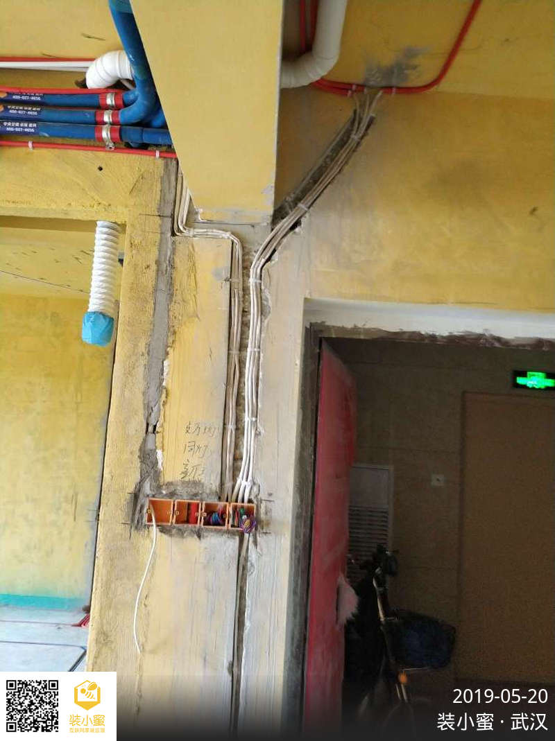

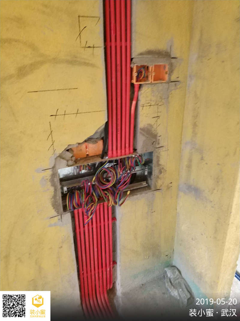

3.检查电路施工,弱电箱电源线,强弱电同槽;厅,强弱电交叉,需做屏蔽处理。

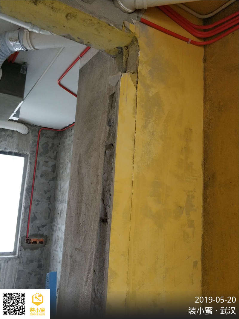

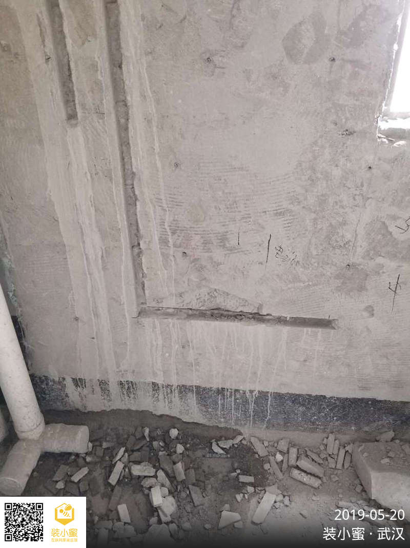

4.厨房,门垛开裂松动,需拆除处理。新砌墙,多处开裂,需做抗裂处理。
无人施工,需关水断电。

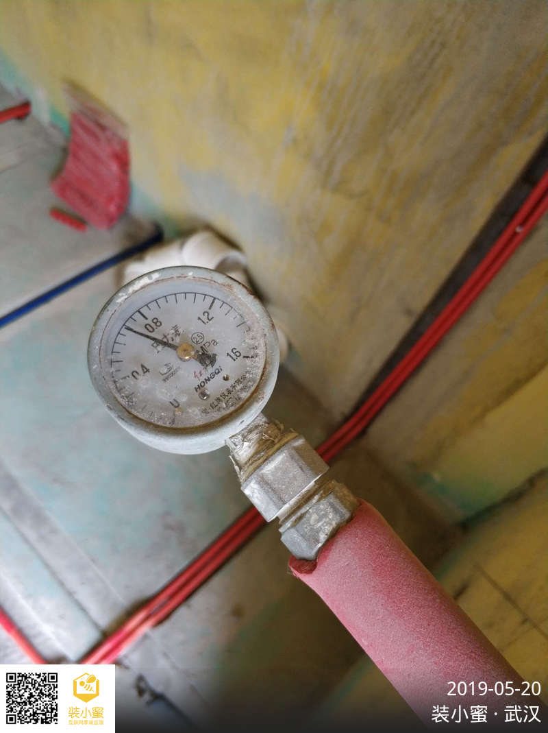

水路,需打压测试;水电需验收合格后,再封槽。
