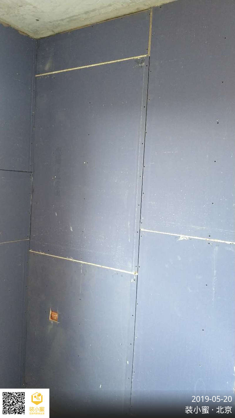

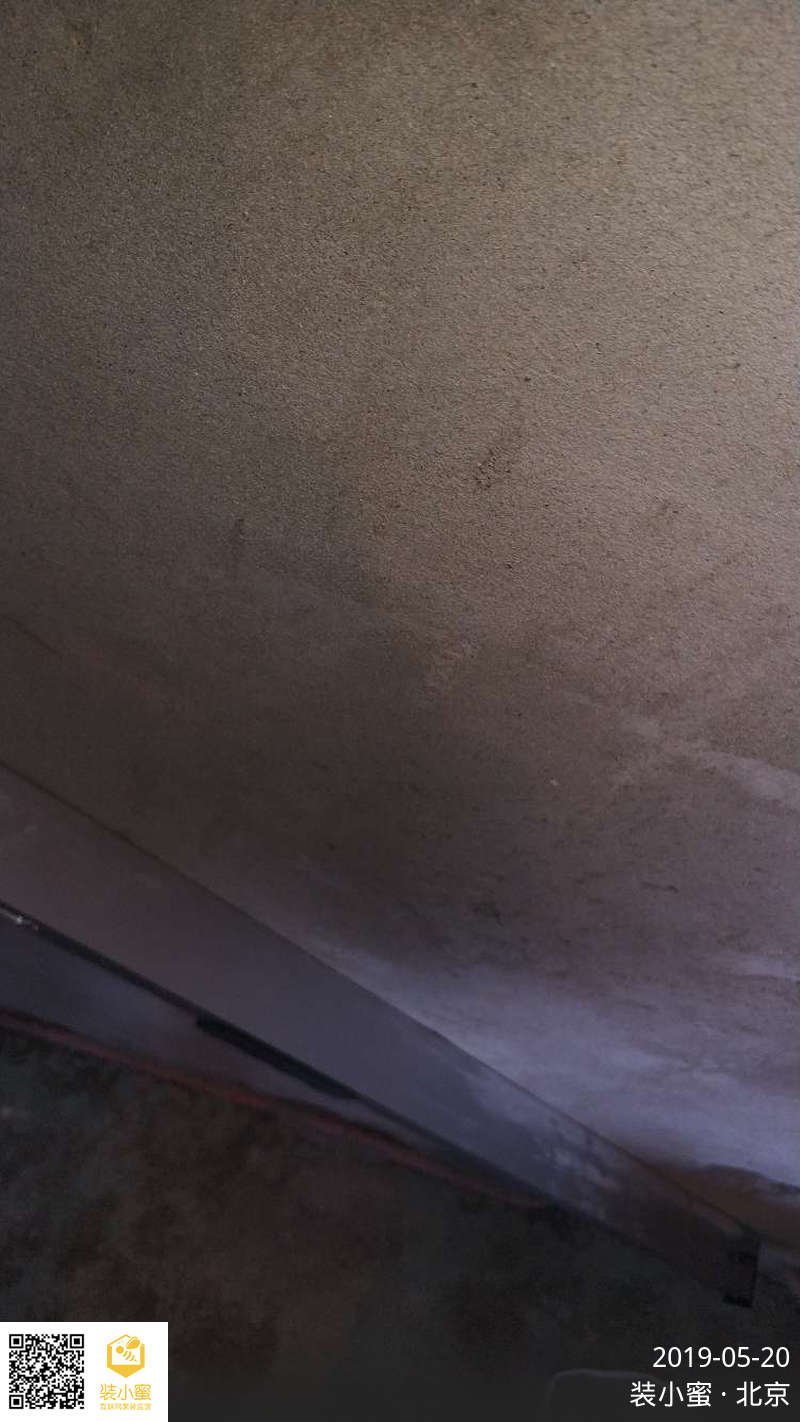

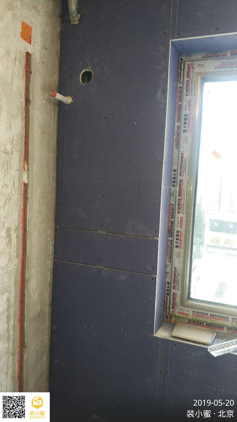

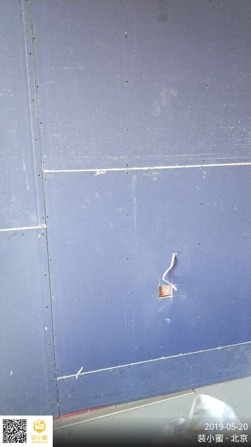

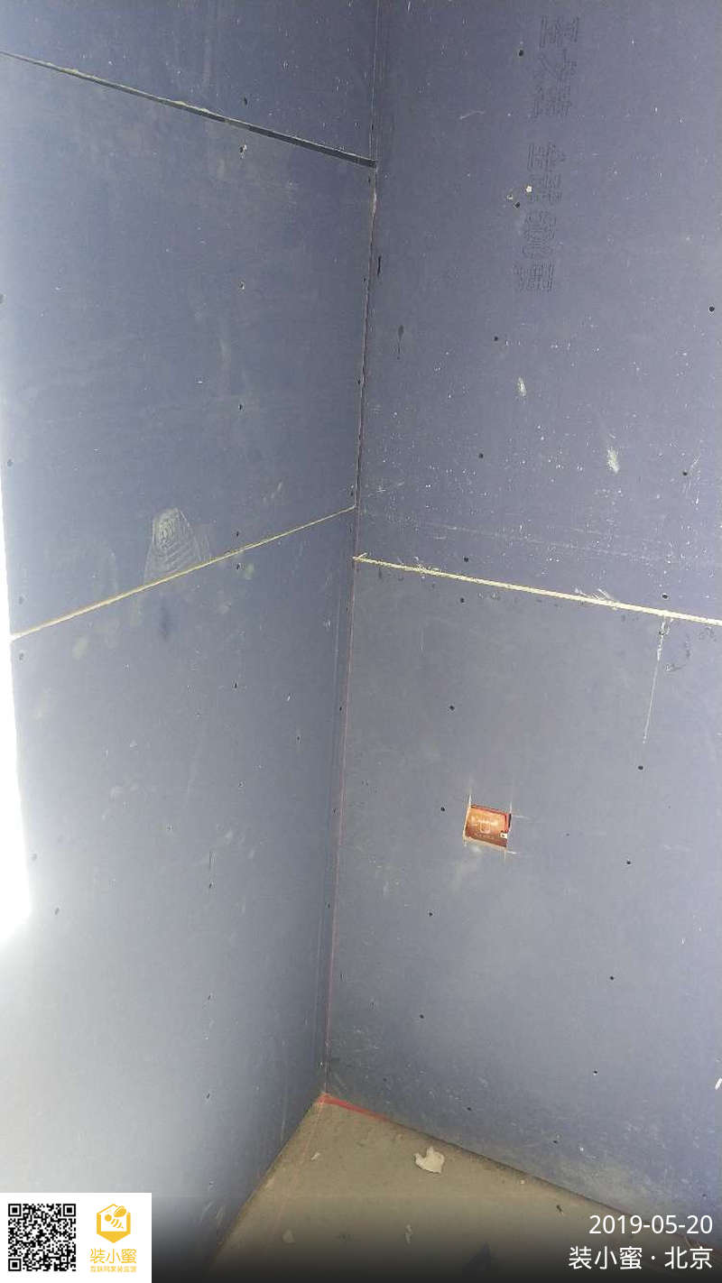

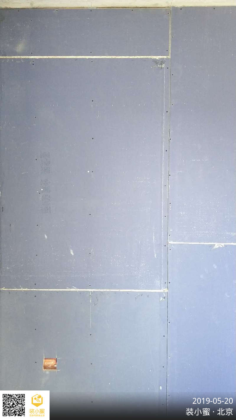

现场木工正在固定吊顶边骨,卧室保温墙已完成,窗户已安装,现场客户和工长确认阳台吊顶,窗帘合宽度,客厅幕布合宽度,窗帘合大蕊板做底,面封石膏板。

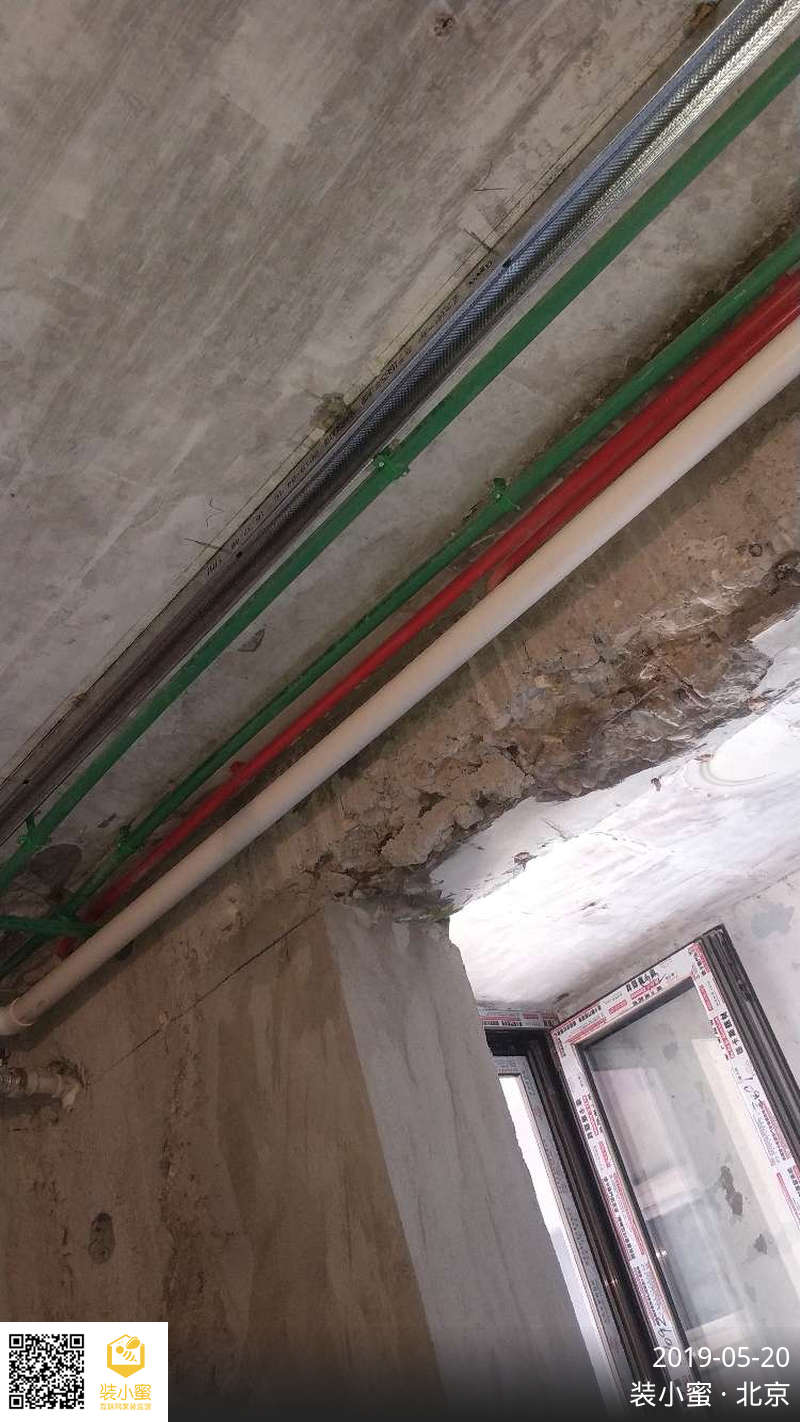

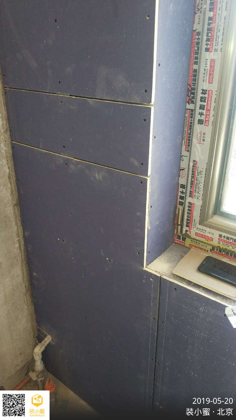

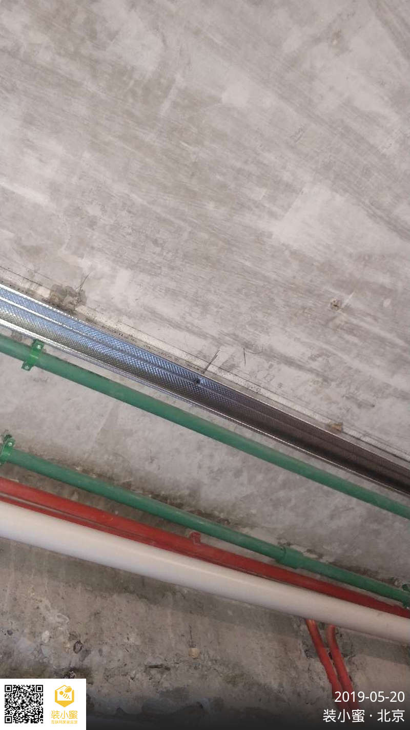

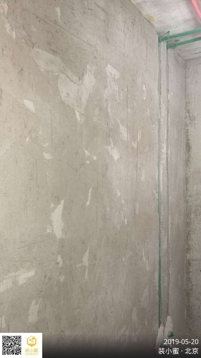

检查发现,卫生间电管明装,增加墙面抹灰高度,建议开槽喑藏,厨房排水管未连接,开槽末做防渗漏施工,建议涂刷防水或堵漏灵密封,连接稳固,下水管封堵,疏通排水管后再做好连接。影视管建议加卡固定。
窗帘盒建议大蕊板做底,面层石膏板封面,

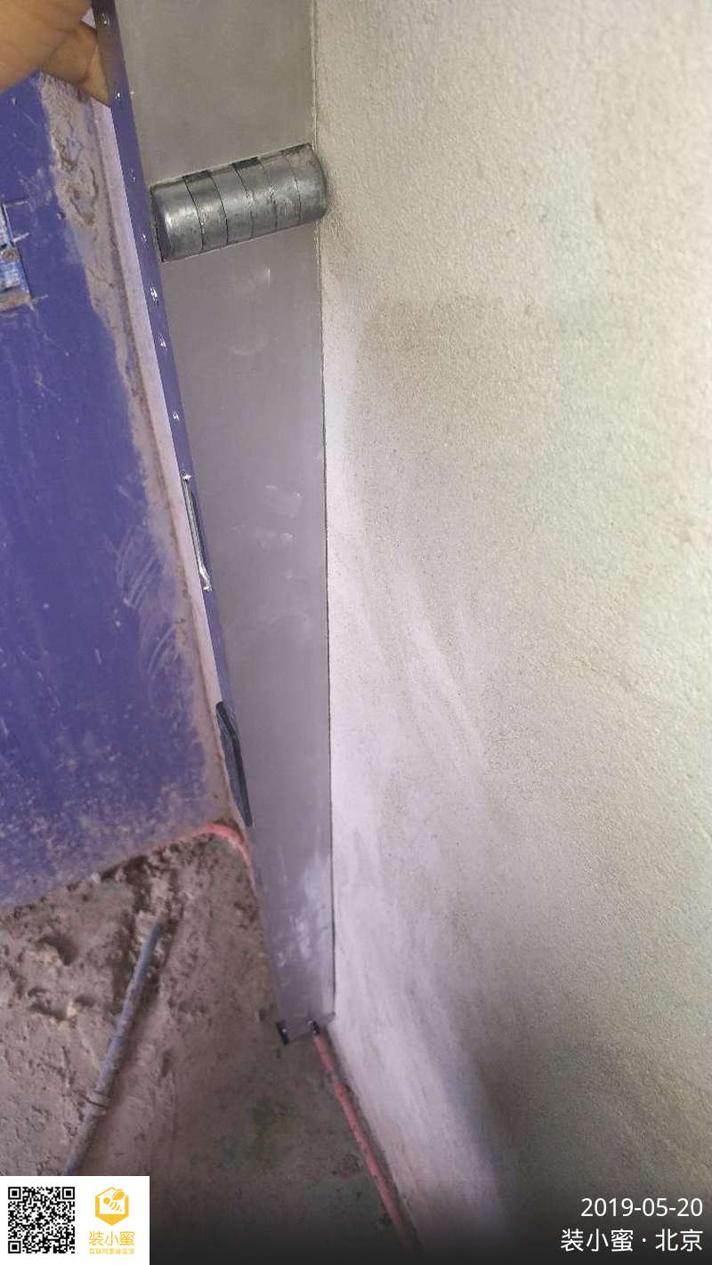

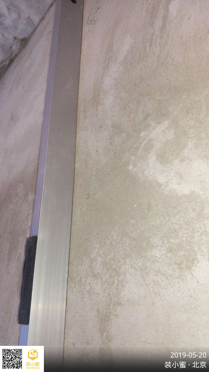

厨房排水管安装符合要求

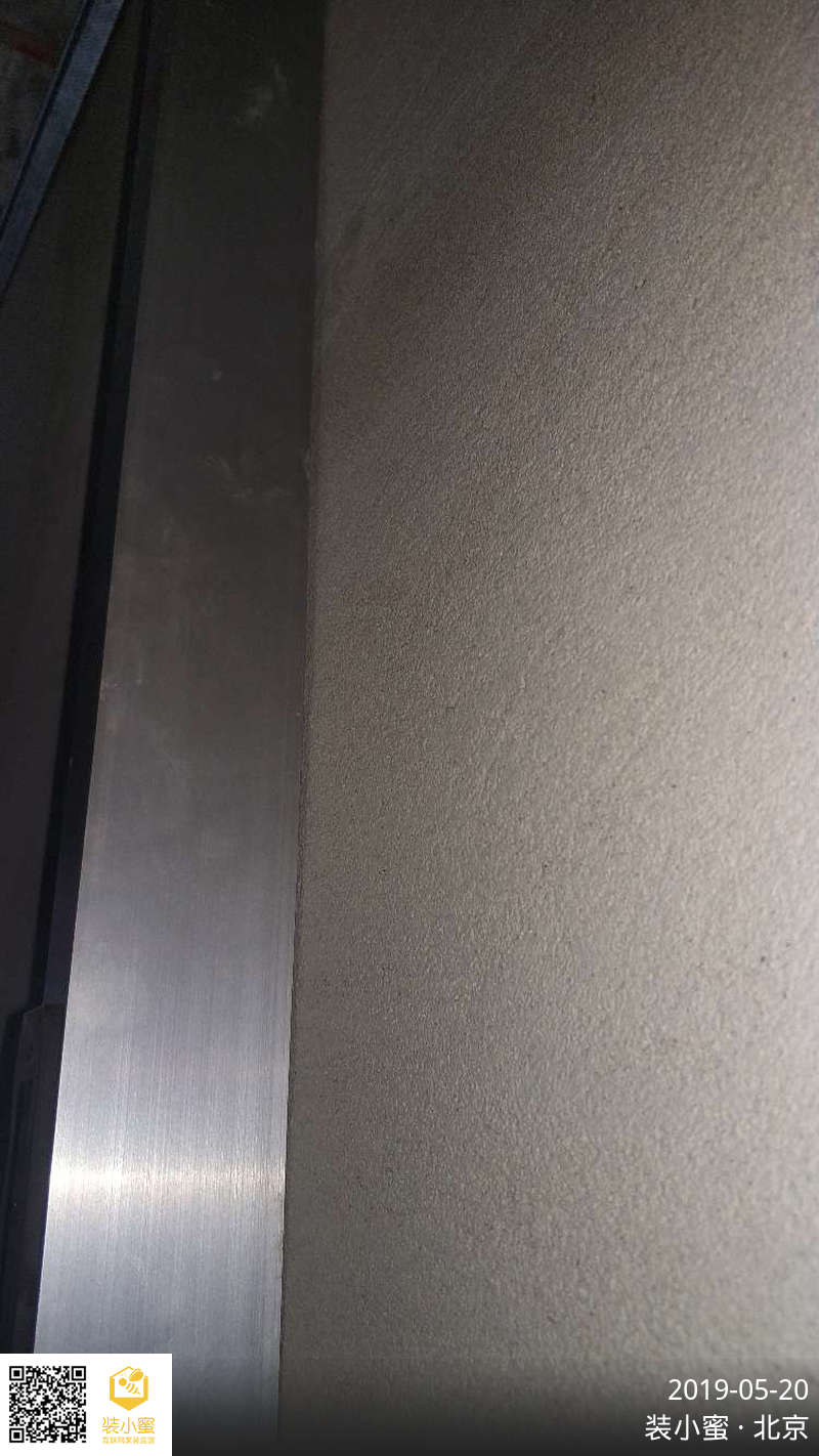

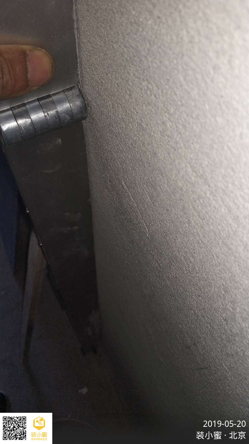

边龙骨安装固定施工符合要求

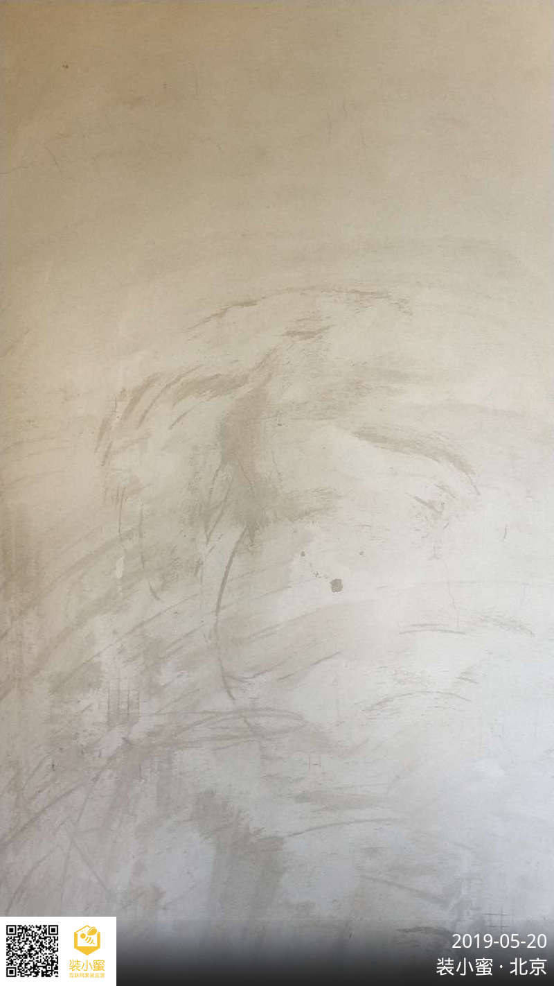

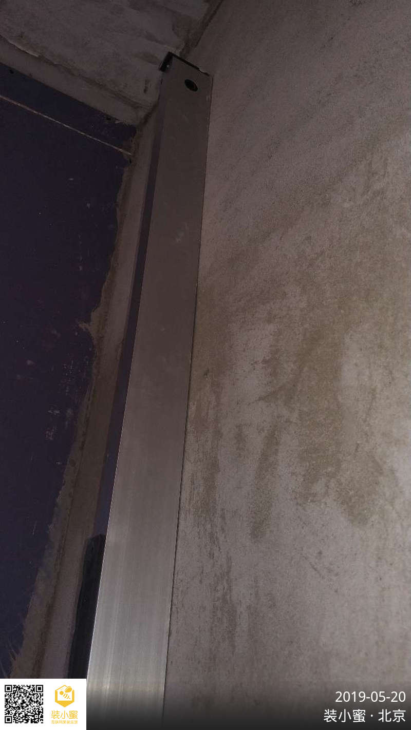

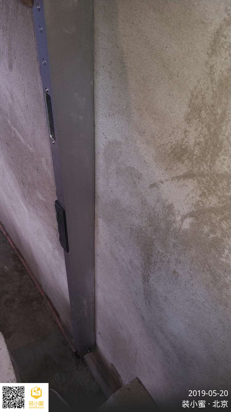

墙面基层表面基本平整
