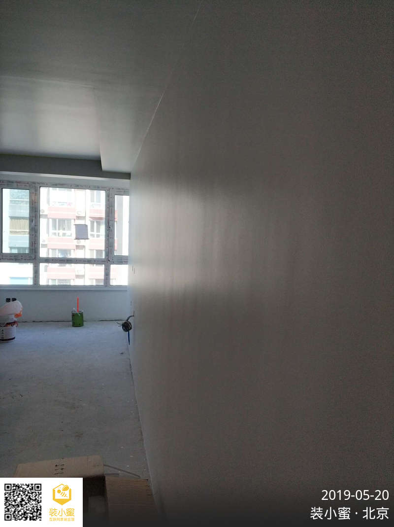

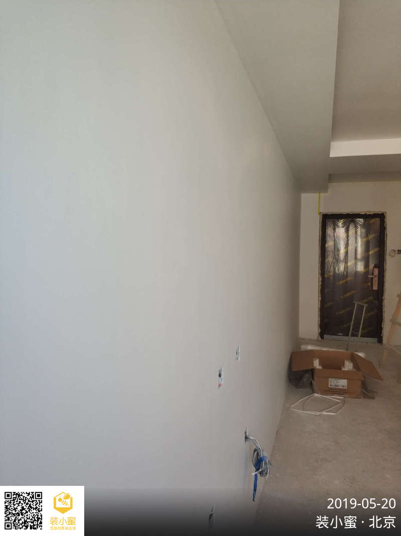

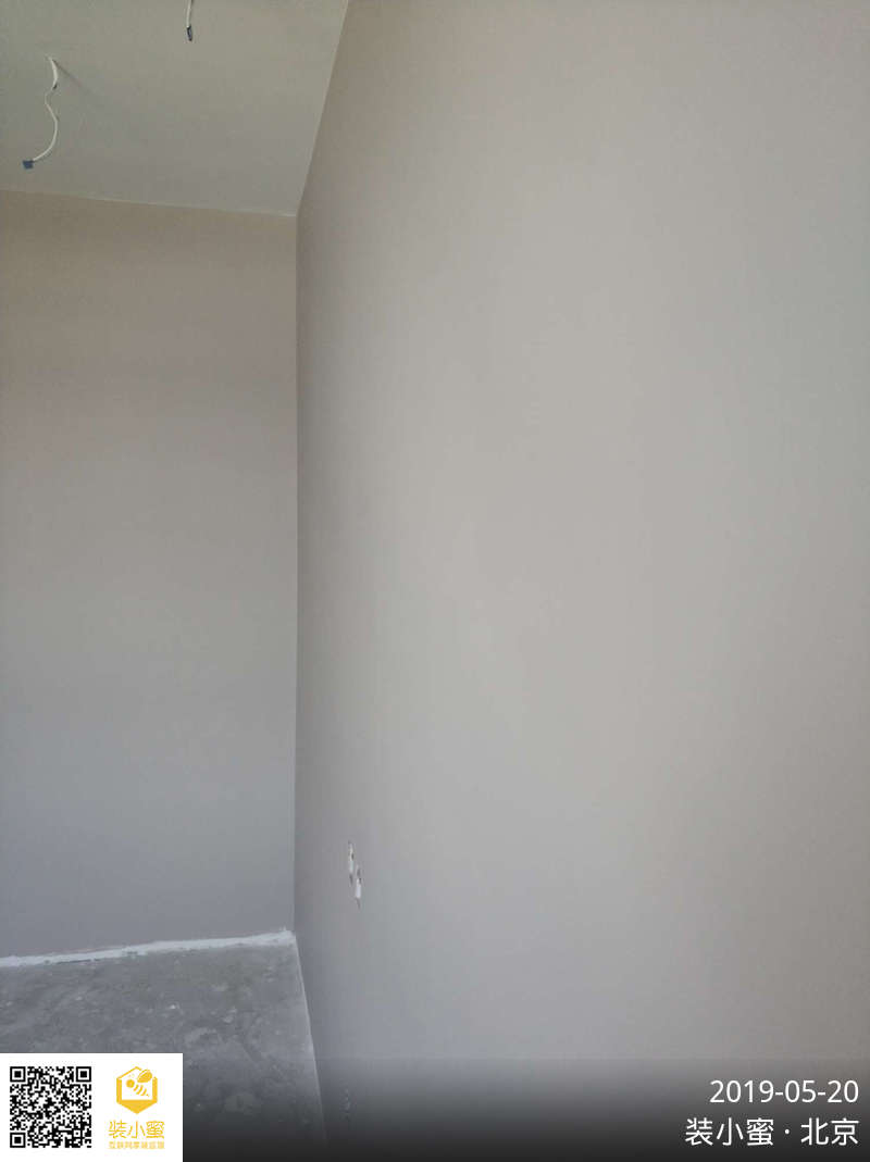

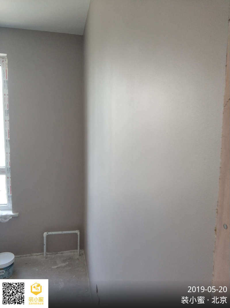

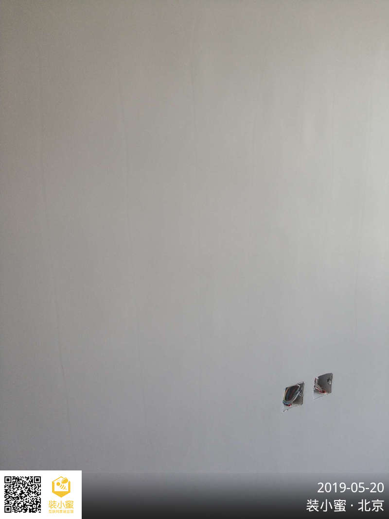

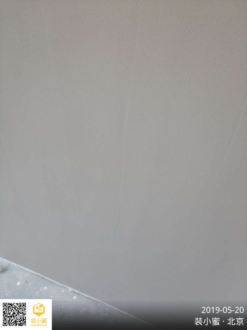

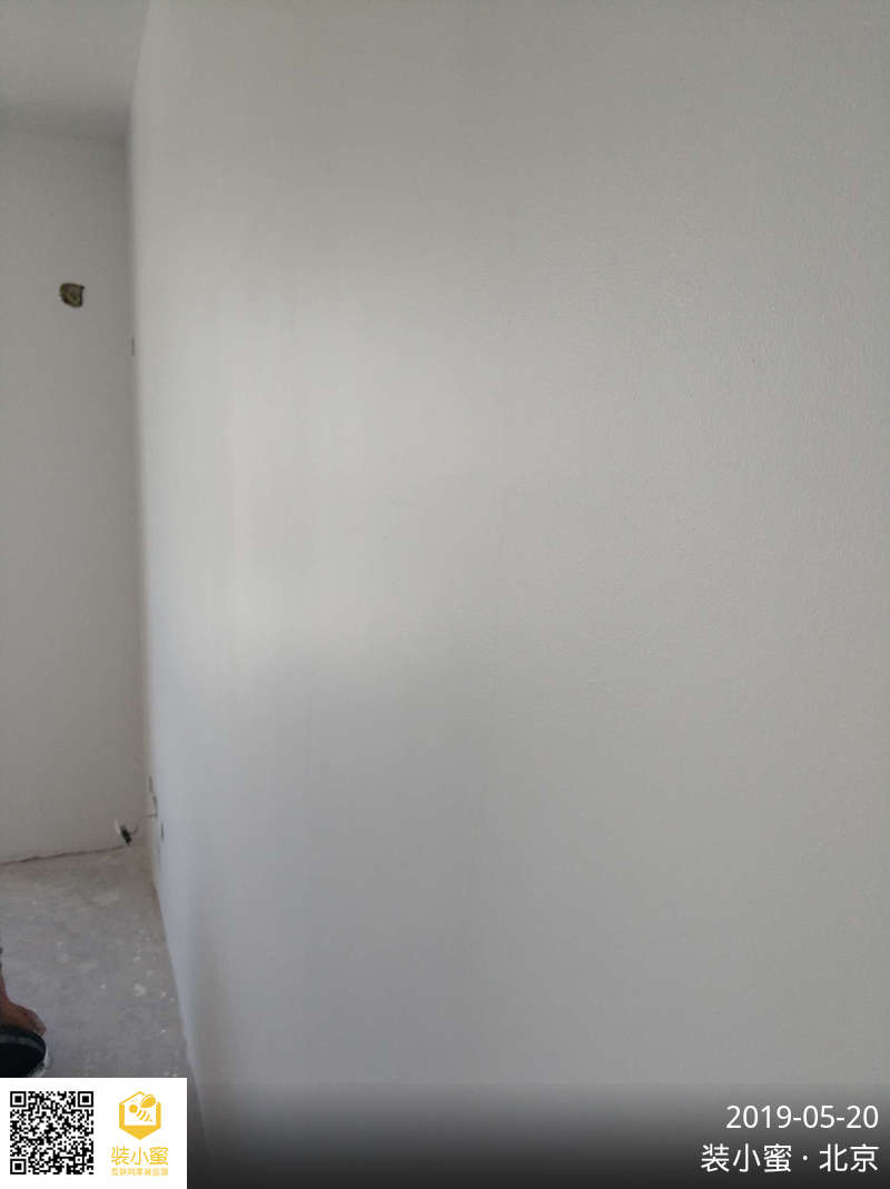

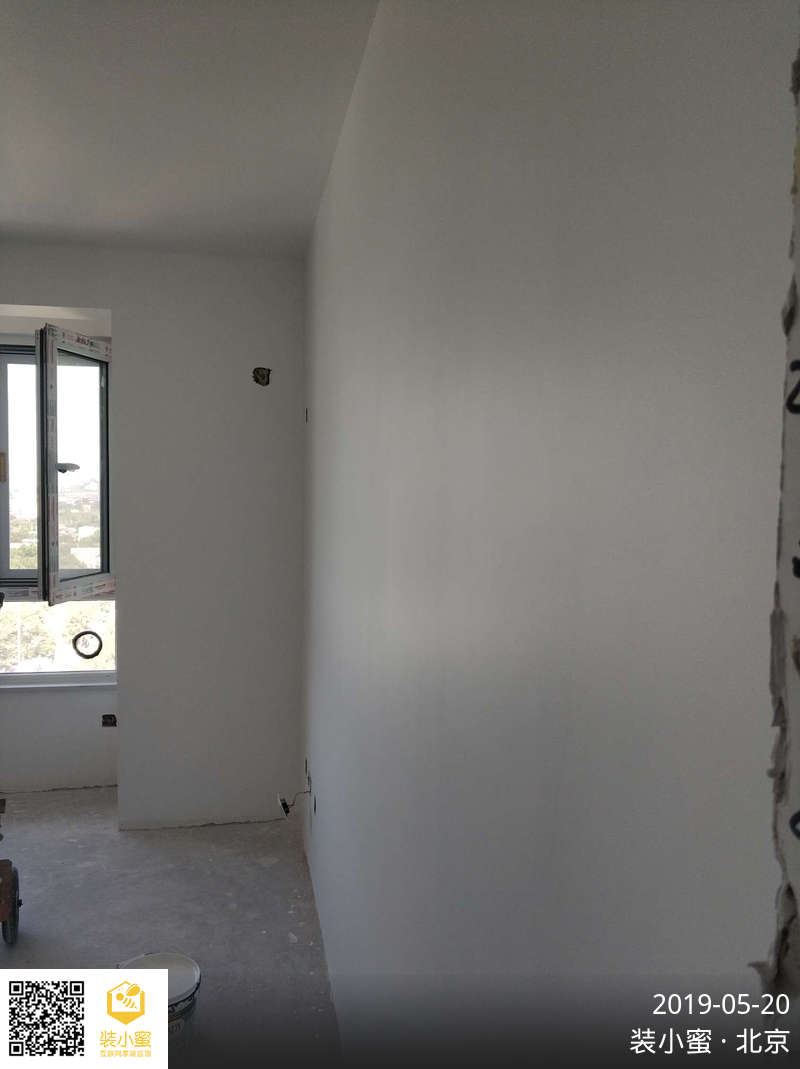

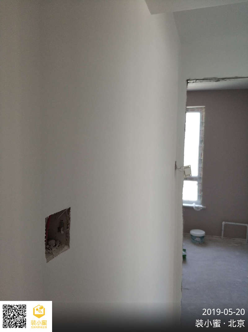

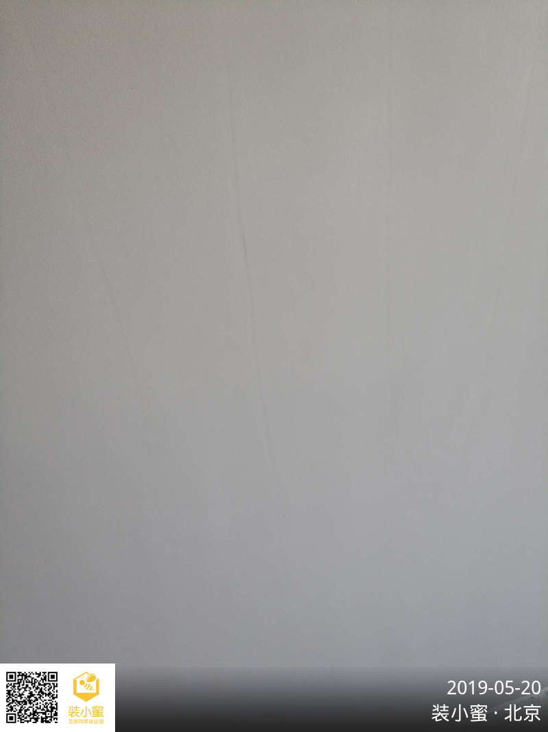

本次预计是到场查看墙面打磨情况的,可是到场之后墙漆已经大部分涂刷完毕了,现场和客户沟通,墙面已经刷漆就没法用靠尺检查了,避免划伤墙漆,客户认可。现场对已经涂刷两遍已经干燥的墙漆进行检查,发现的问题也电话告知客户,客户到场查看确认问题存在,与工长沟通进行再次处理。施工进度没有告知监理到场进行检查。

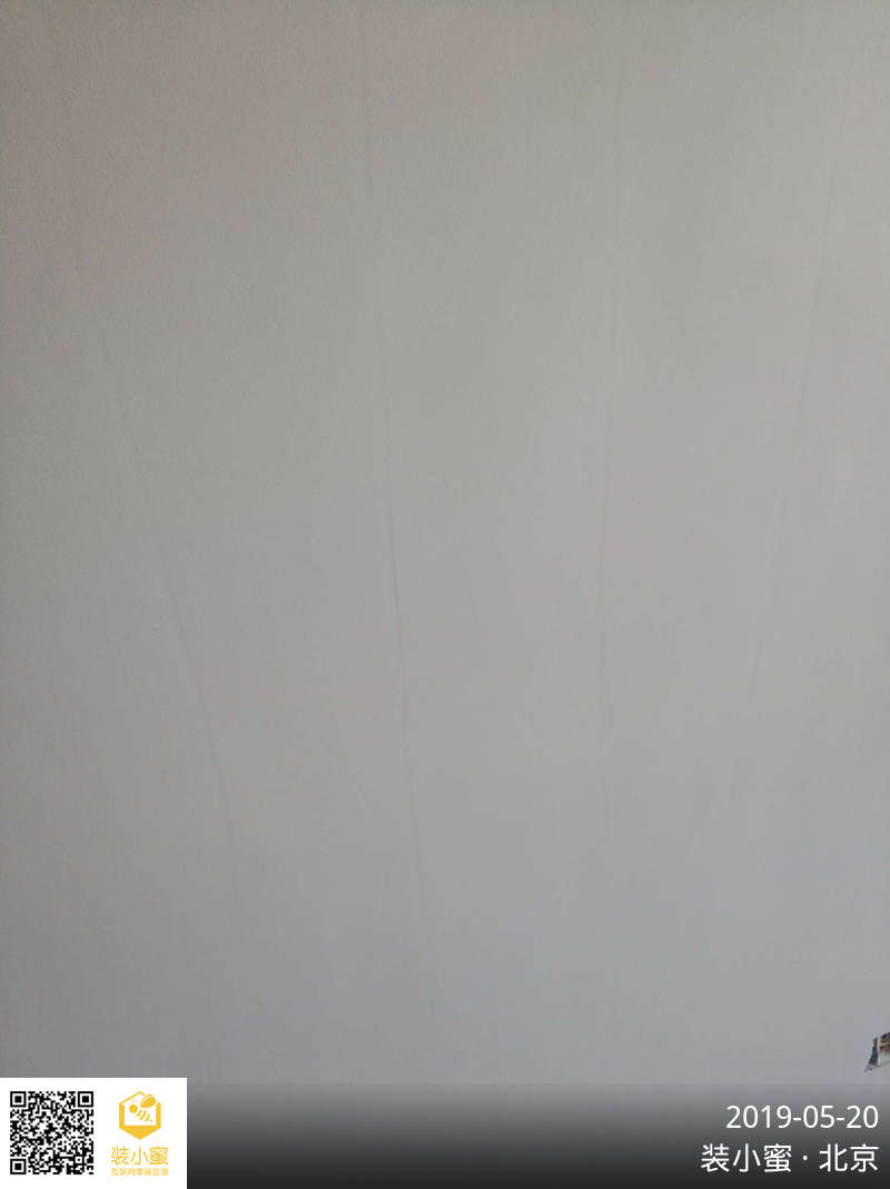

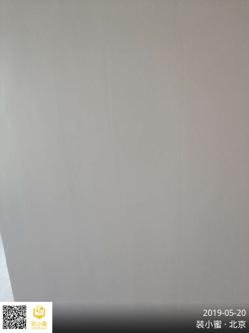

1.次卧室进门和衣柜以及床头后面都有明显竖道,疑似是打磨痕迹,建议油工再次处理。

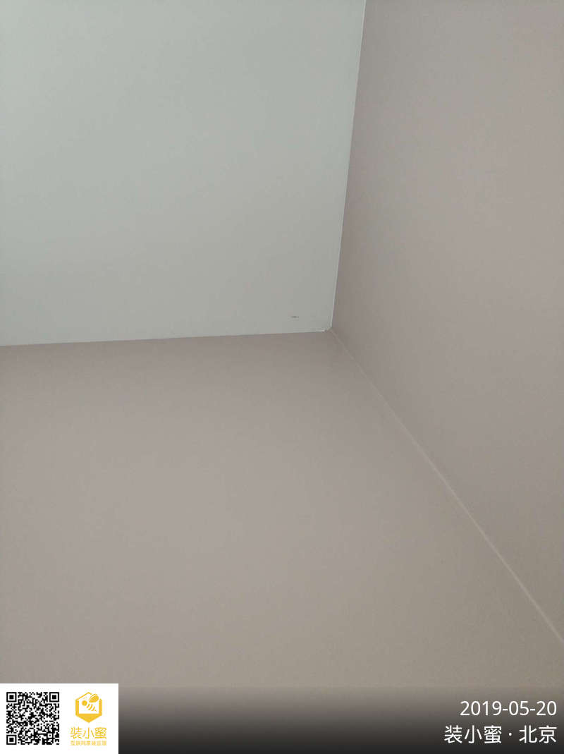

2.次卧室进门右手边顶角和衣柜顶角位置有美纹纸粘掉的墙漆已经告知油工进行修补。
对于次卧室墙面问题如果等墙漆完全干燥之后还有竖道就需要重新刮腻子打磨刷漆了。
