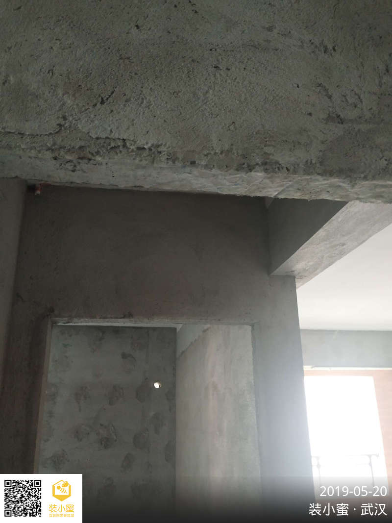

2,新砌墙和抹灰已完成,现场抹灰后检查。
1,新砌墙抹灰,部分地方不平整,踢脚线位置最大误差7毫米,阴阳角不方正,建议施工方找平处理。
2,中间卧室新砌墙面一处有裂缝现象,建议施工方修补处理。
1,拆除保温层墙面空鼓,先用切割机切割再铲除。
2,施工注意卫生间地面的防水保护,以免破坏防水。
3,工人下班时做到停水停电,保证安全施工。
——来自装小蜜监理 申杰
抹灰层表面平整垂直,阴阳角方正
抹灰层表面牢固无明显开裂现象
