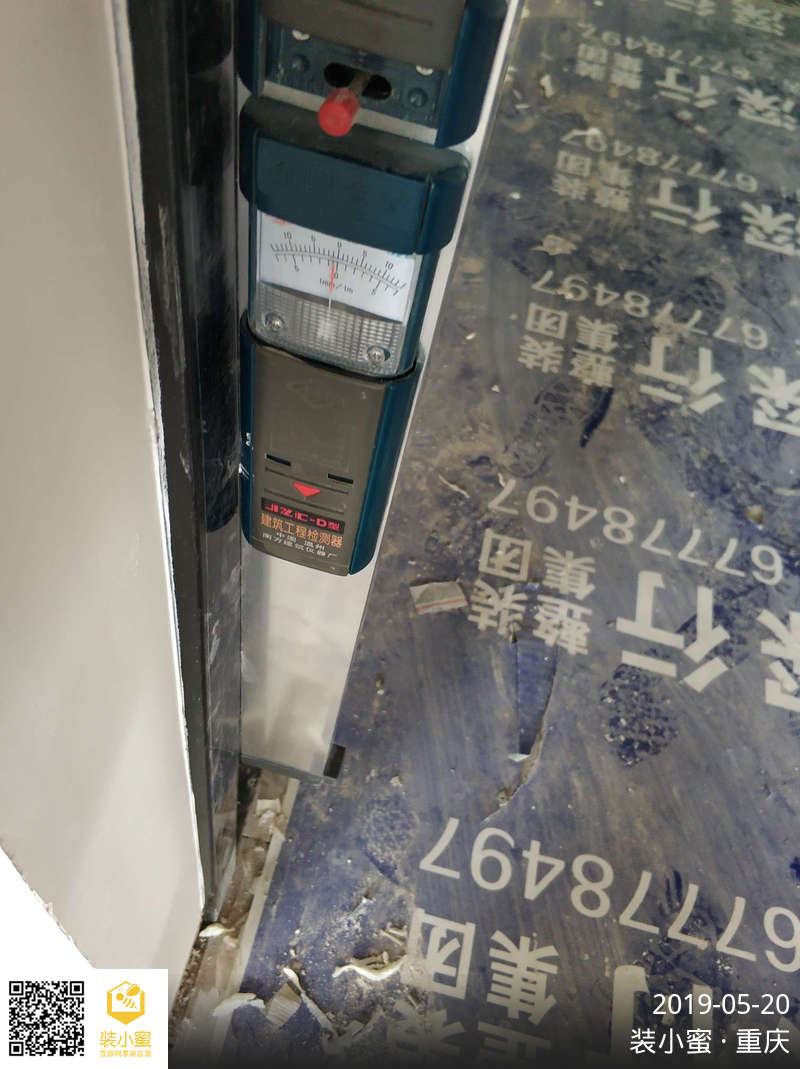

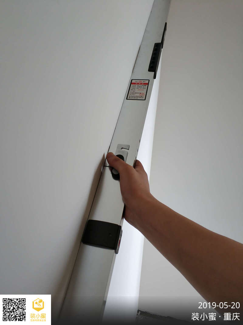

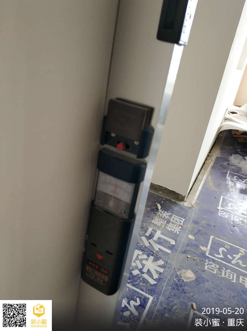

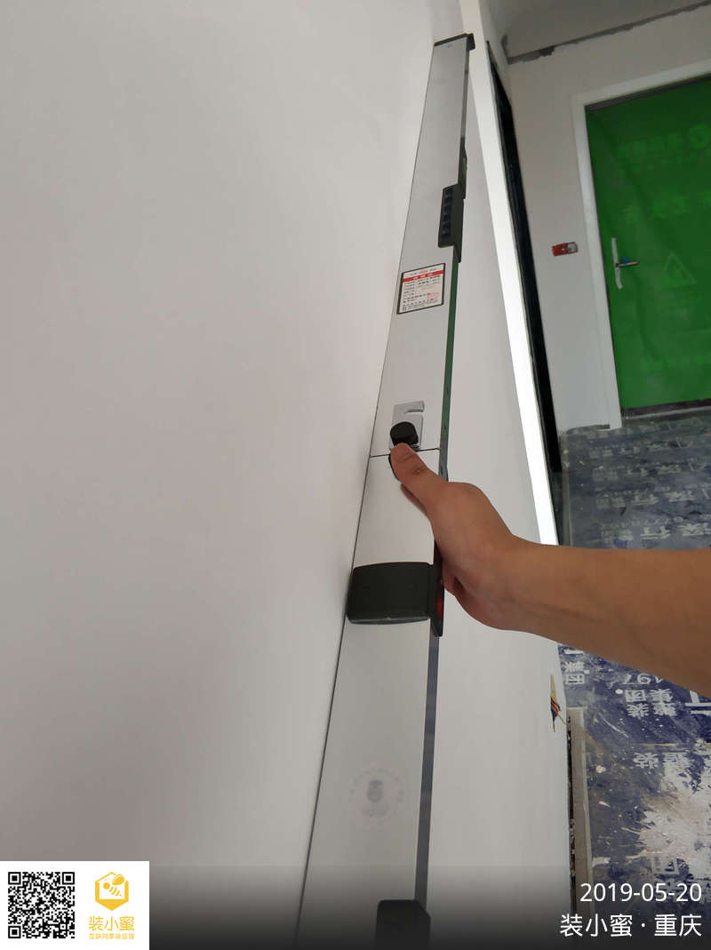

施工进度偏慢,第二遍腻子已经批嵌完毕
1.前期隐患暂未整改

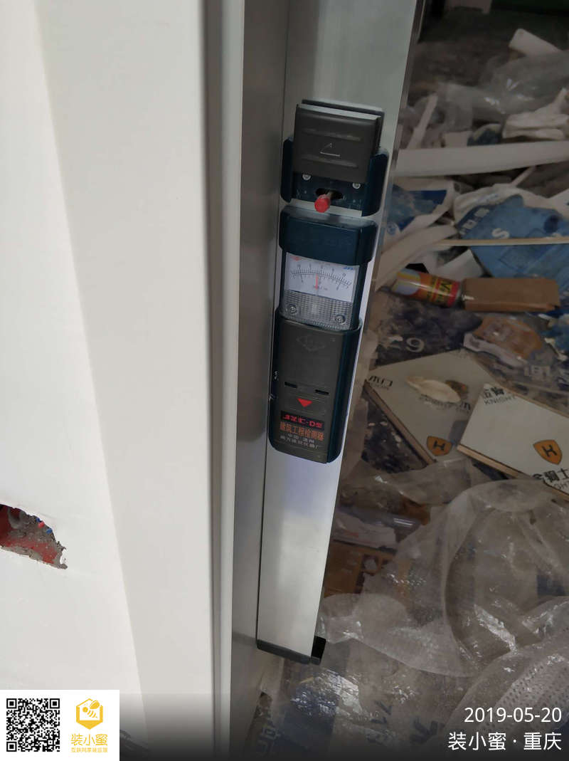

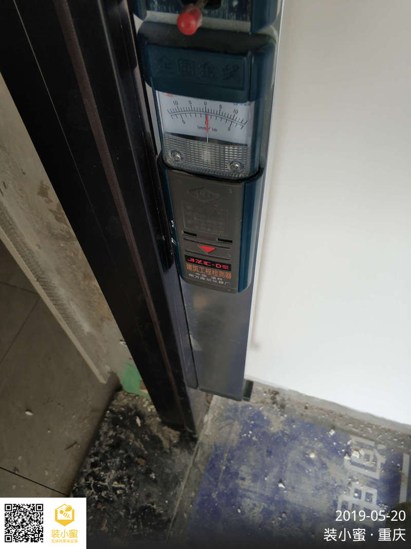

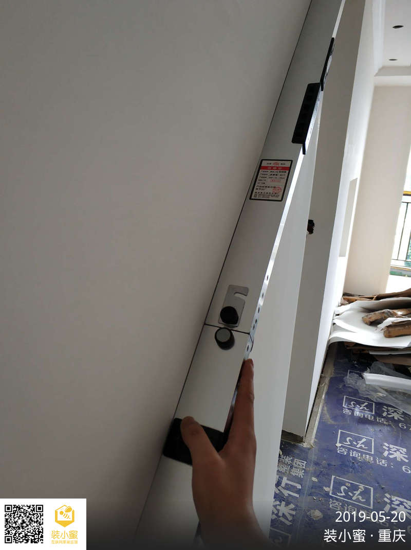

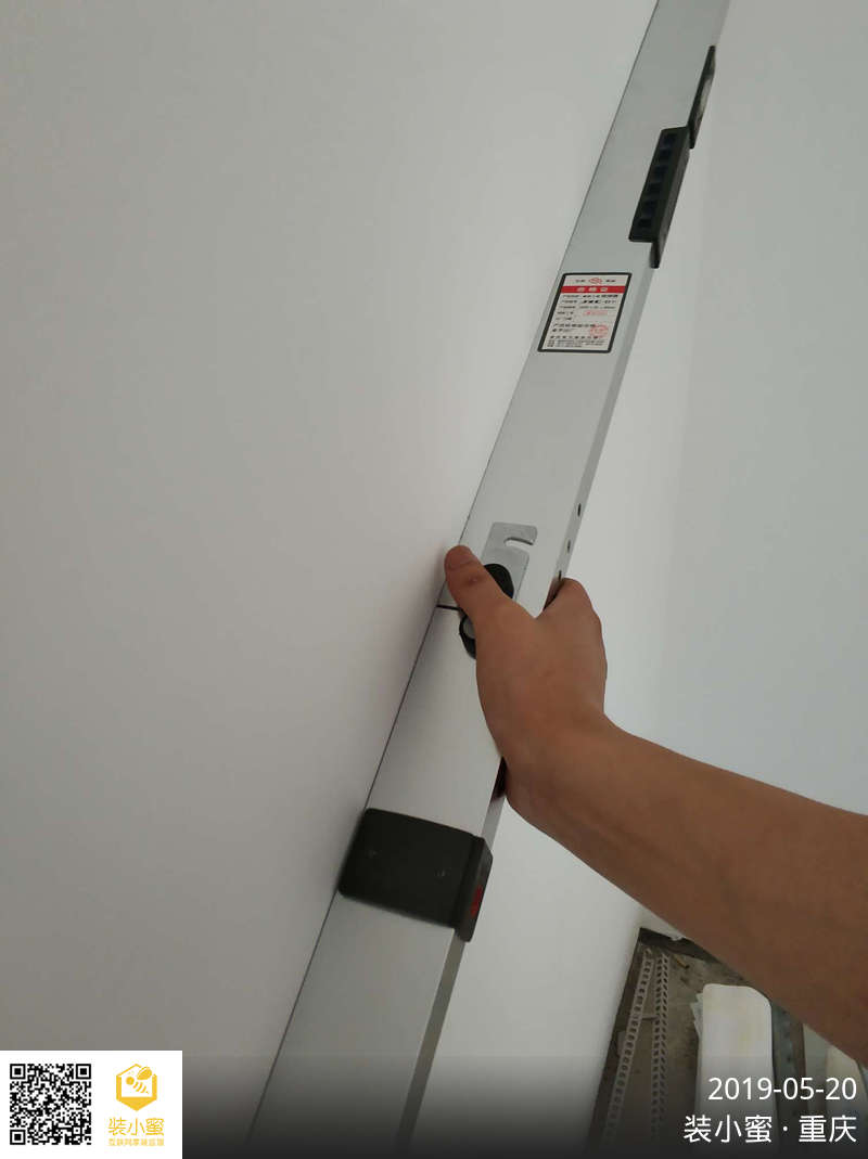

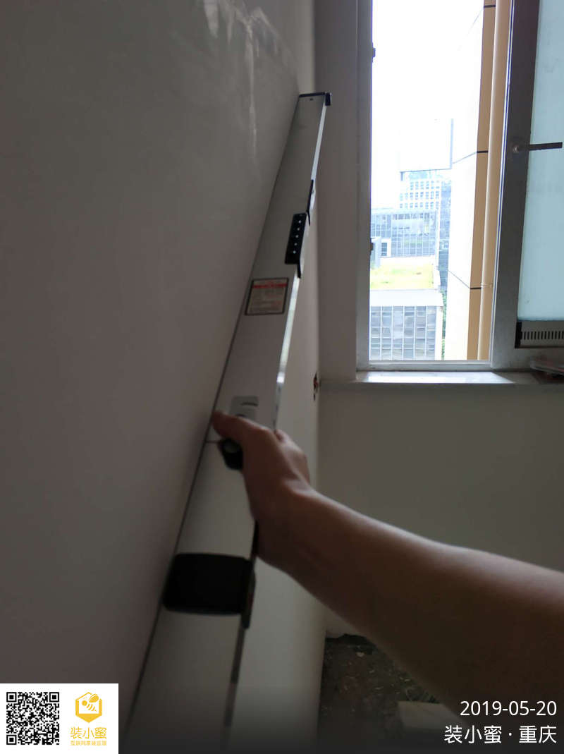

2.儿童房墙面有明显不平整现象,误差大于1.5cm,建议整改
 油漆工程:
开槽及预留伸缩缝处须做挂网处理;
平整度误差<3mm,垂直度误差<2mm;
门套边、踢脚线处、筒射灯照射墙面、灯带照射顶面处应加强平直度与平整度处理;
乳胶漆完工不得有露点,流泪,
下次工作为【腻子批嵌巡检】,在下次上门期间,如有问题请及时联系我。
——来自装小蜜监理 于晓剑

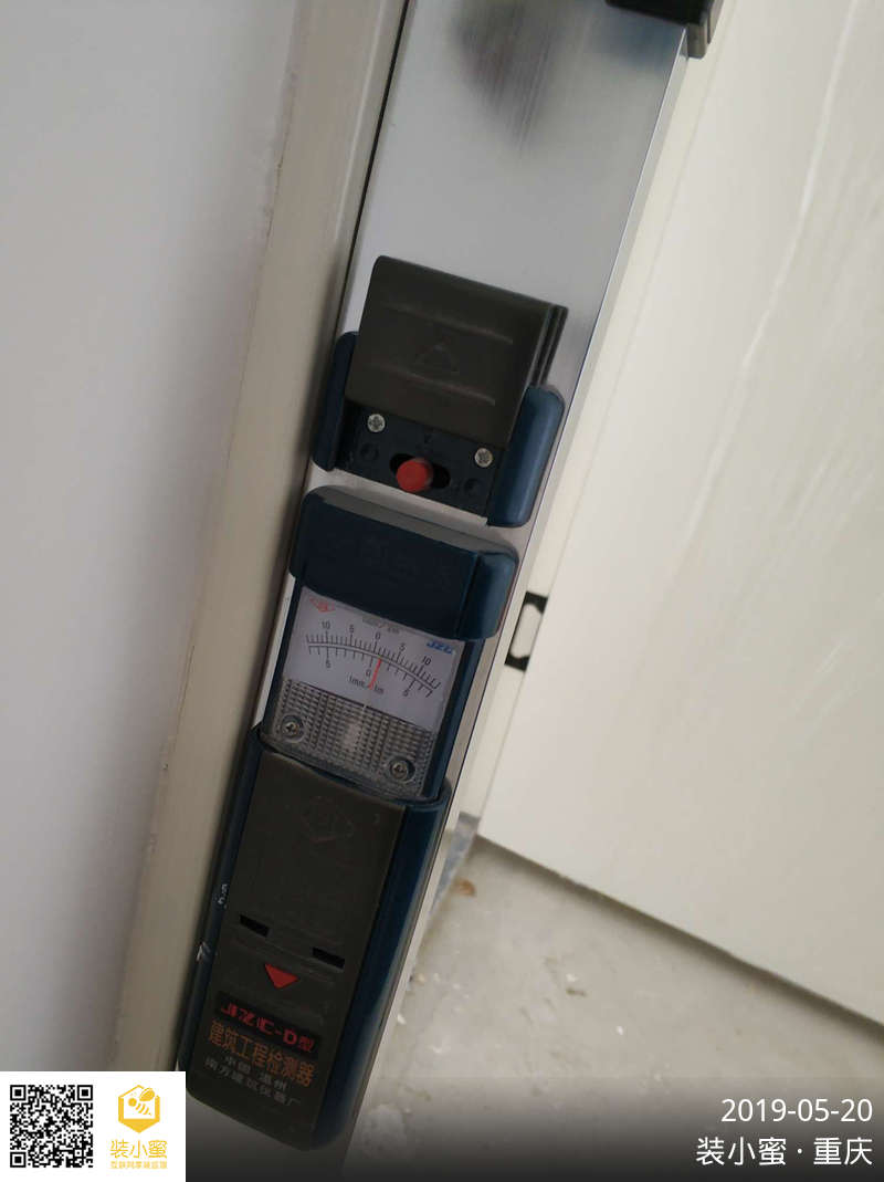

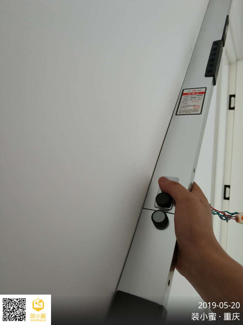

石膏(墙尼)找平平整检查,可进行下一道施工
腻子表面牢固,无明显的疏松

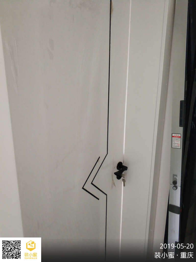

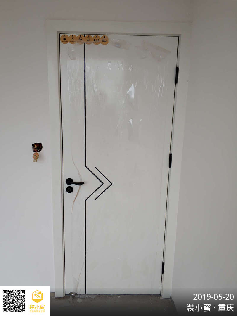

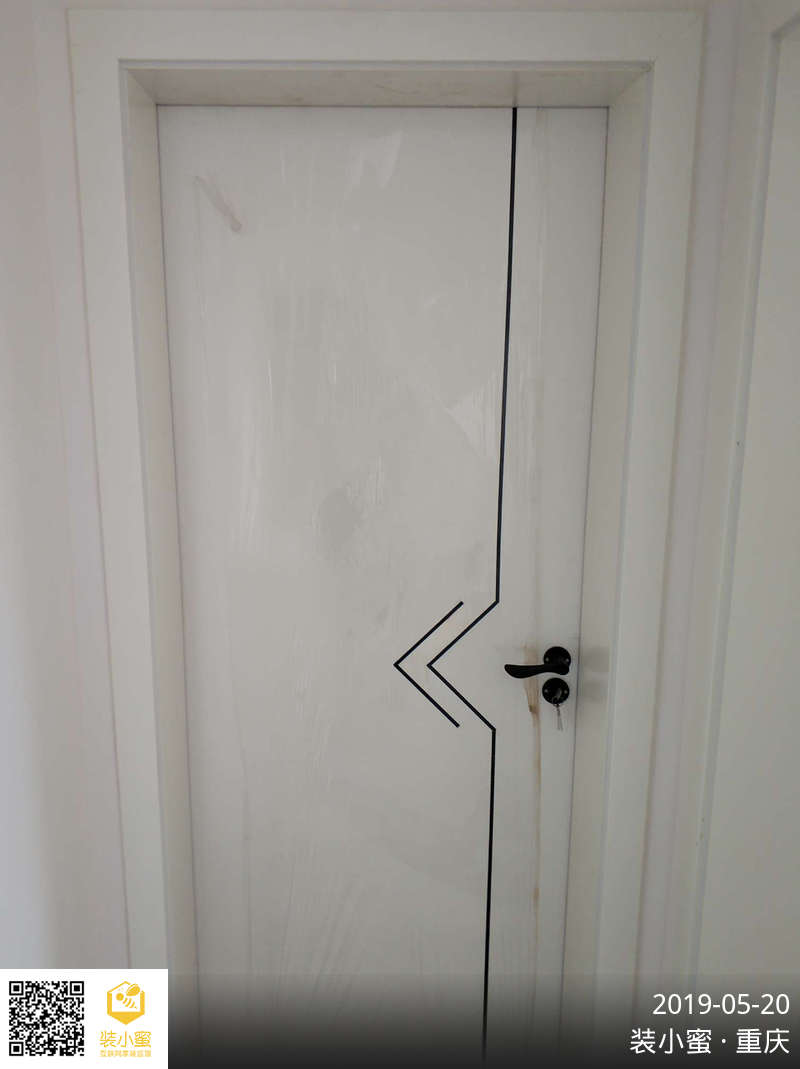

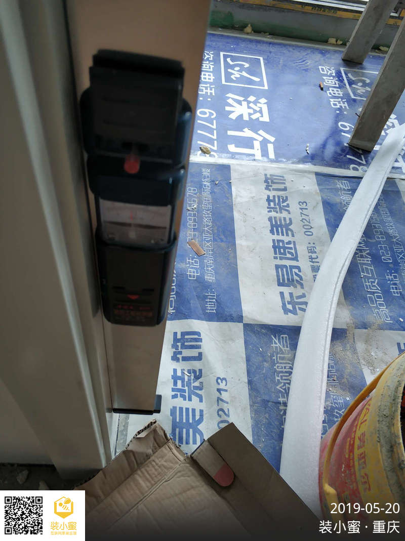

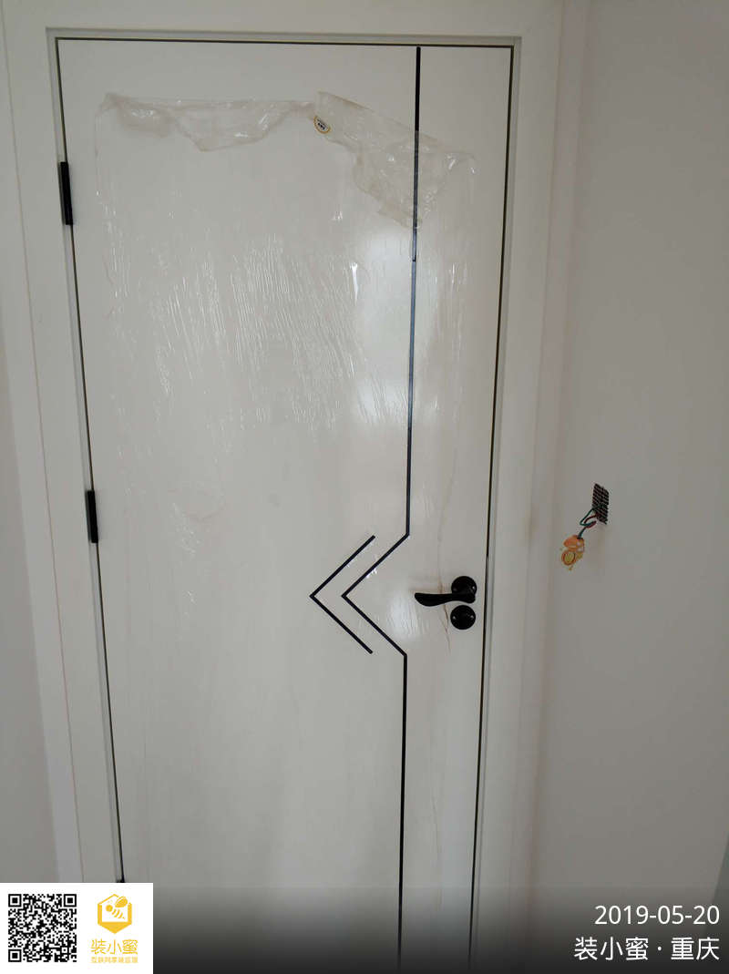

门套(门套线)安装质量符合要求
表面完整,色泽一致
门扇平整,开闭(移动)操作正常
门扇四边间隙符合要求
