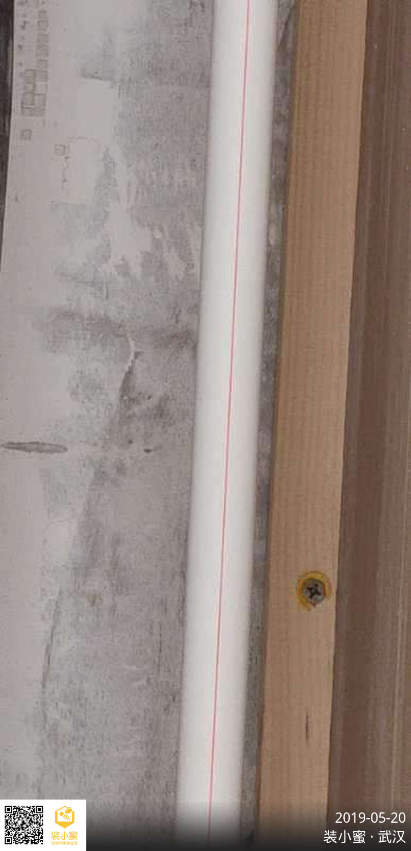

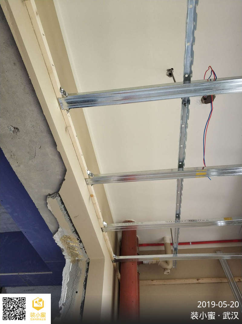

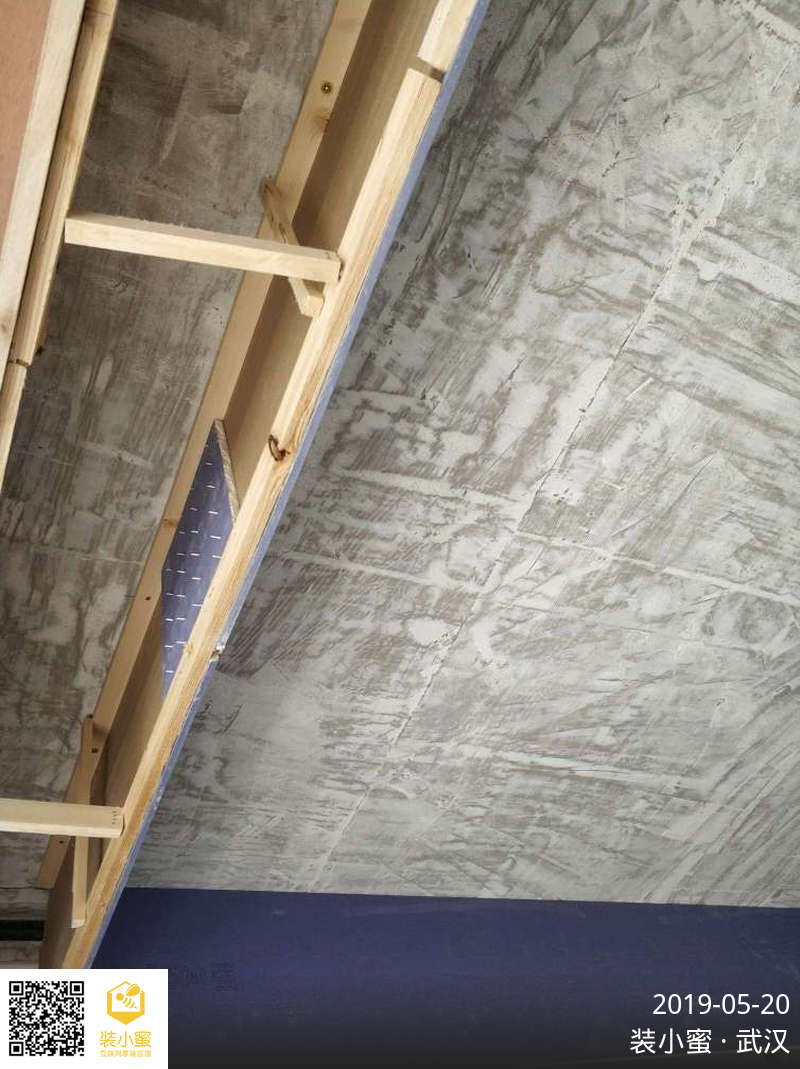

木龙骨框架,边骨使用膨胀螺丝和水泥铁钉固定,主龙骨膨胀栓吊杆固定,设置副龙骨,次龙骨。石膏板预留伸缩缝,错缝施工。

1.直线造型顶次龙骨间距过大,局部需加密。
2.吊顶立面石膏板需加设自攻丝固定。

次龙骨安装固定施工符合要求
吊杆与主龙骨固定符合要求
主次龙骨质量符合要求
吊杆平直,用材符合要求
边龙骨安装固定施工符合要求
