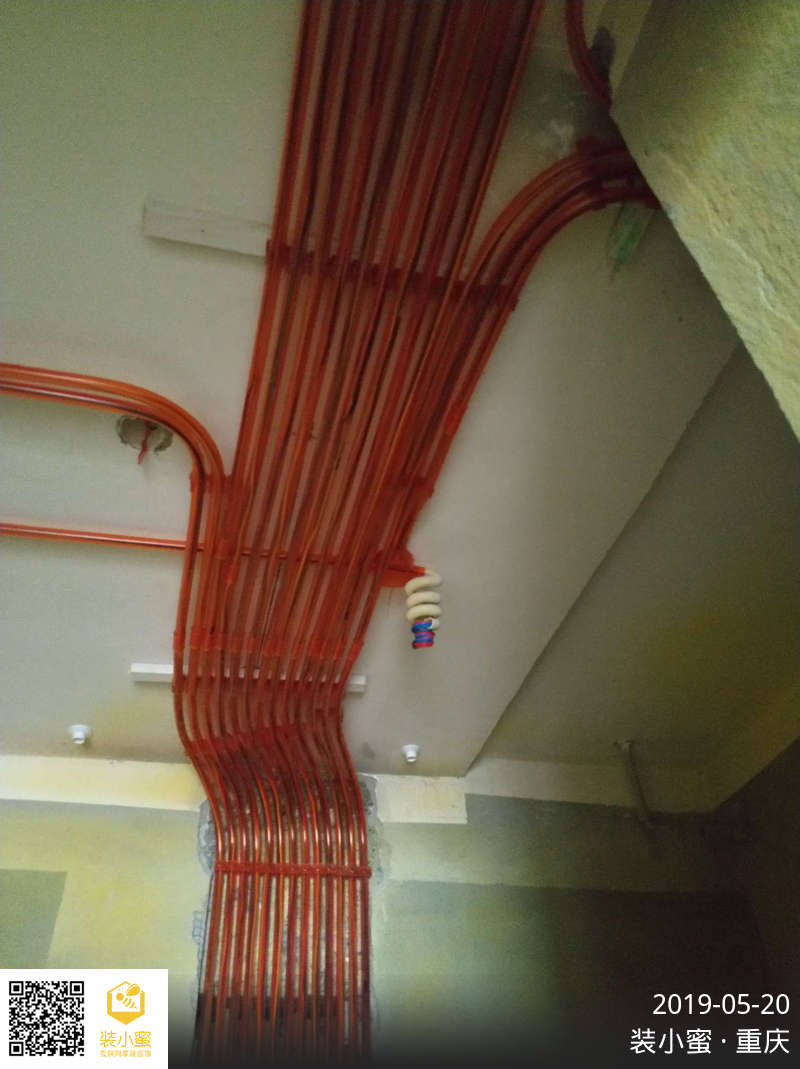

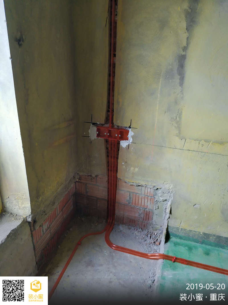

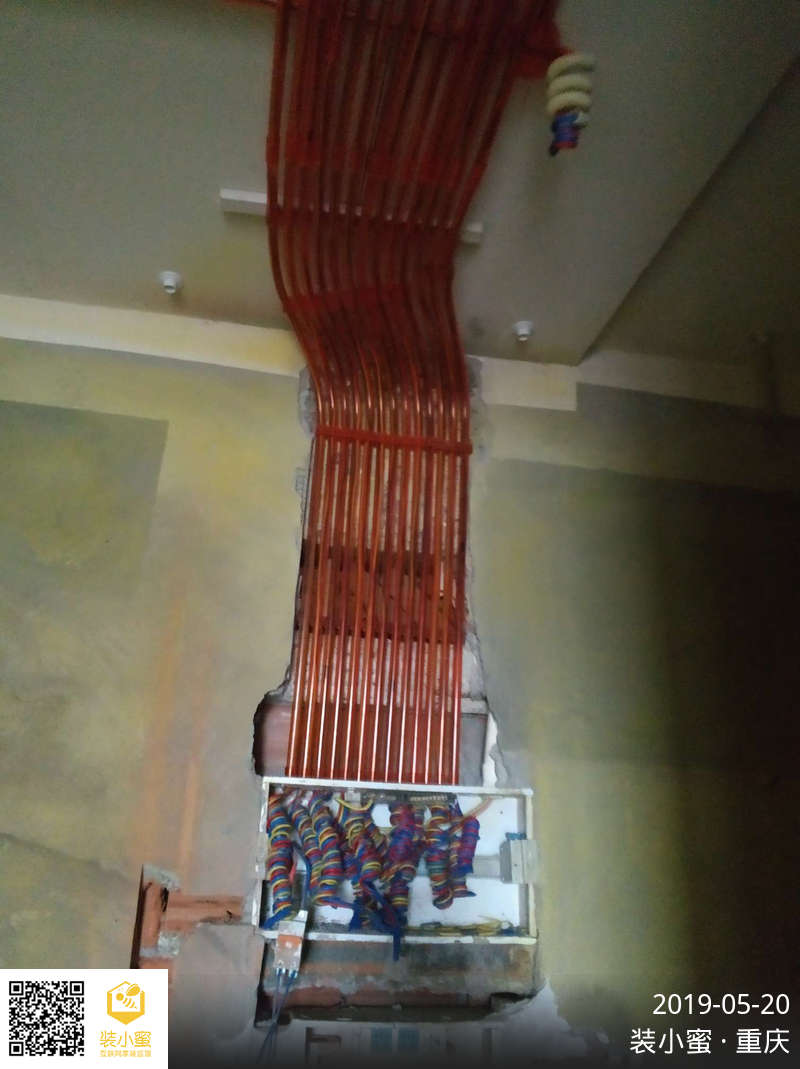

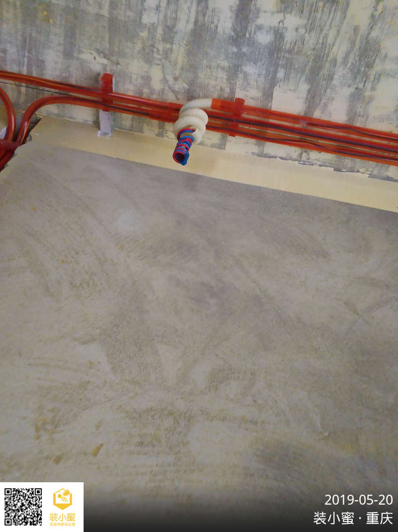

施工进度正常,强电正在穿线,弱电暂未铺设,排水改造已基本完工
1.前期隐患暂未整改
2.该阶段暂无隐患项

同一回路须采用同径线;
等电位装置须正确连接使用;

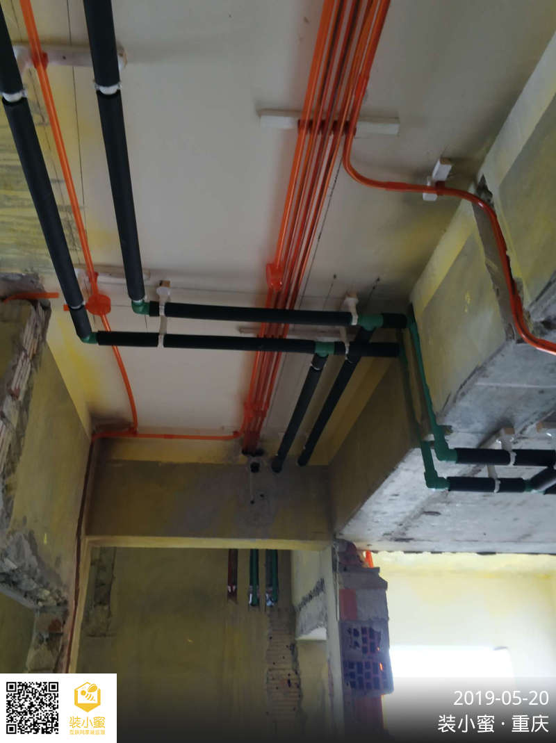

水电走管应平直,交叉处须电上水下,间距>10㎝;
强弱电间距>300mm,交叉处须做屏蔽处理;
水电不得同槽,强弱电不得同槽同管;
水路吊卡间距<800mm,转角处做自由臂处理;
排水管路需多管并管时使用Y型三通连接,保证排水坡度;

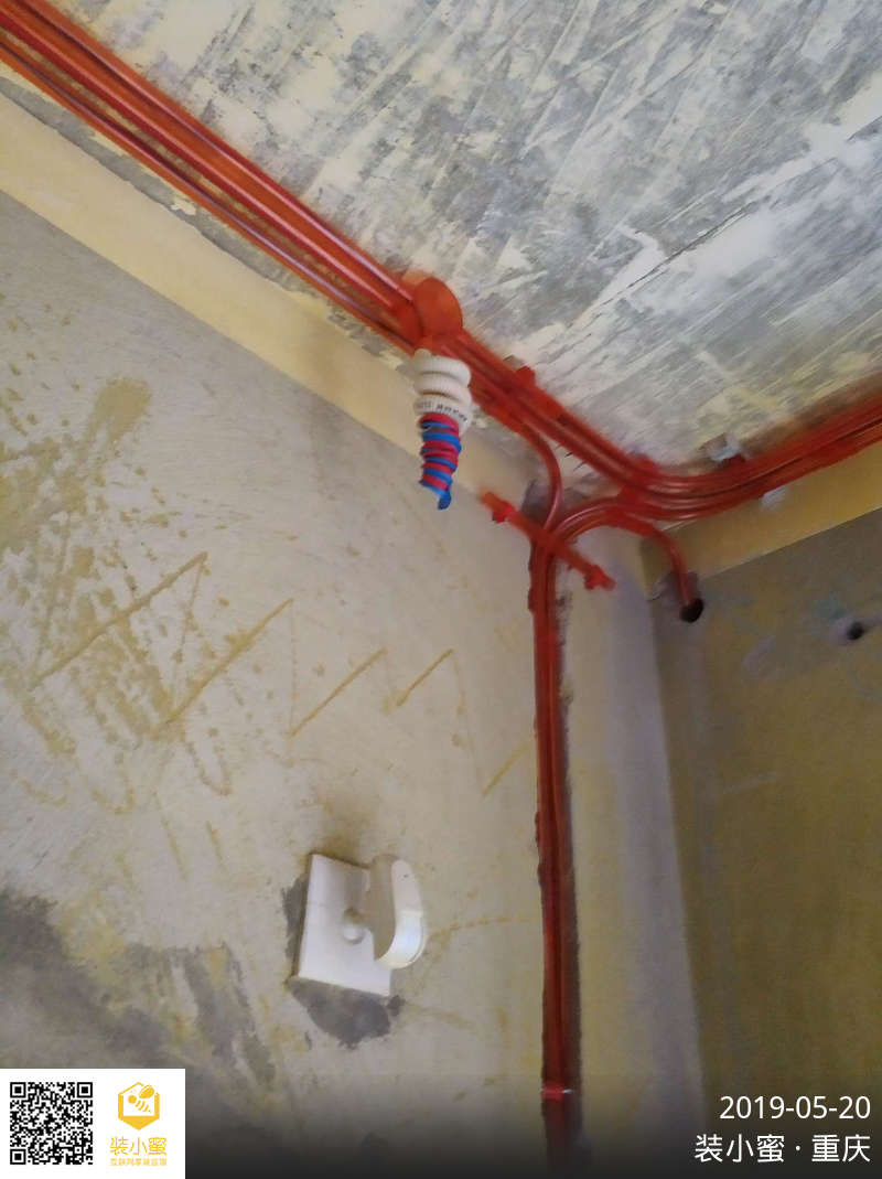

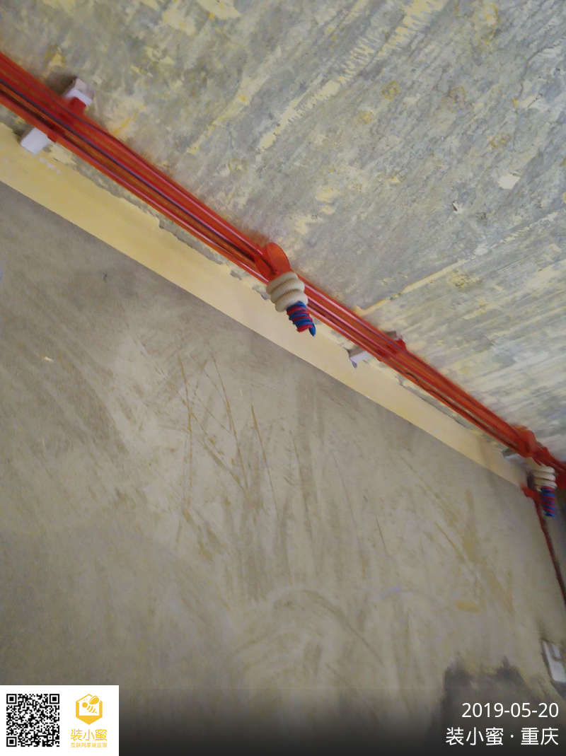

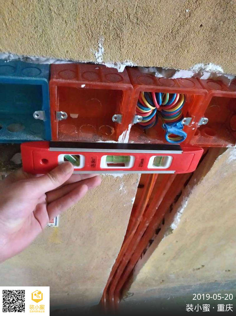

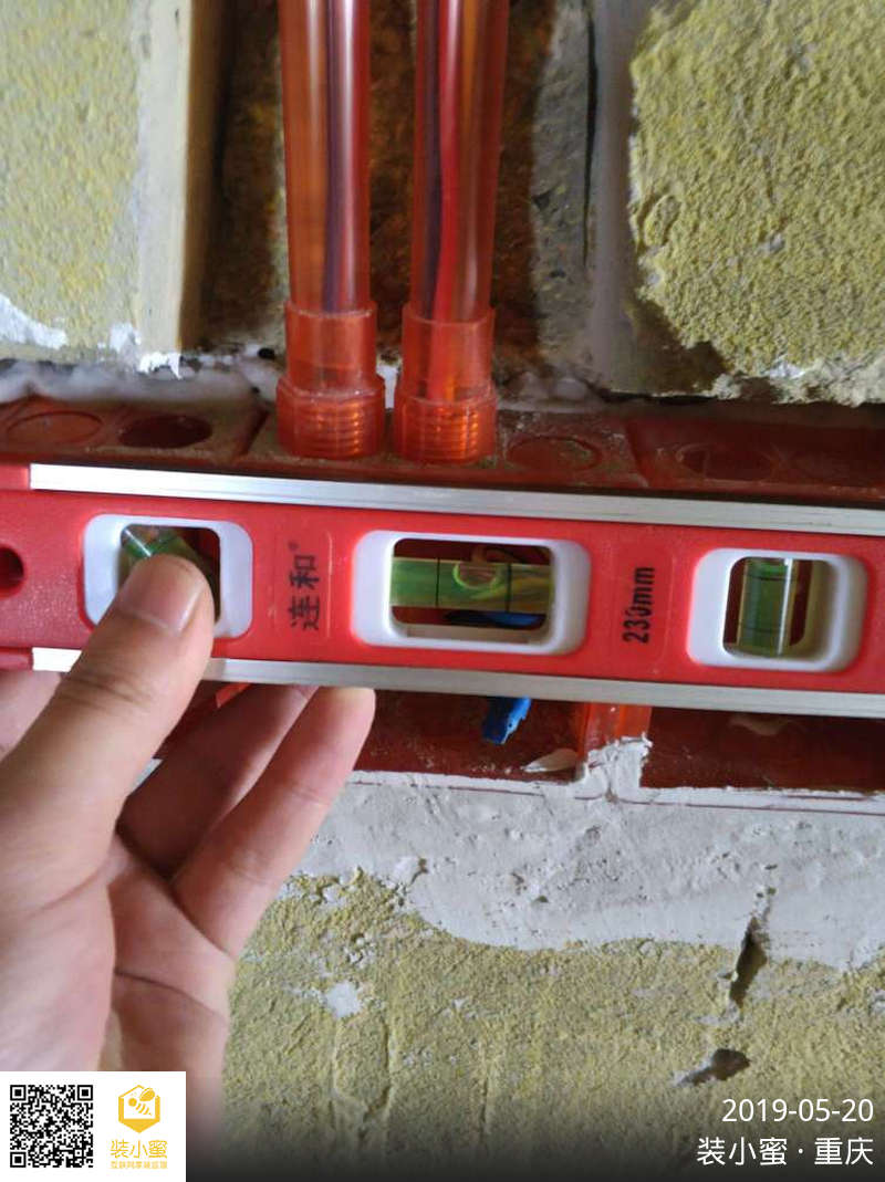

灯头盒固定牢固,安装符合要求
线管(软管)线盒阻燃性能符合要求
