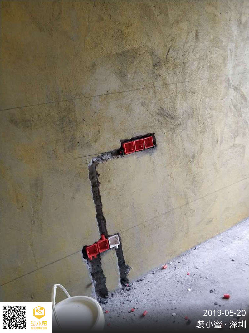

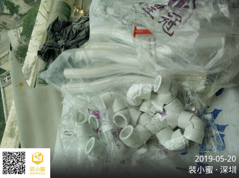

①卫生间水管间距不少了3cm,室内加一个水阀,需水下电上施工。

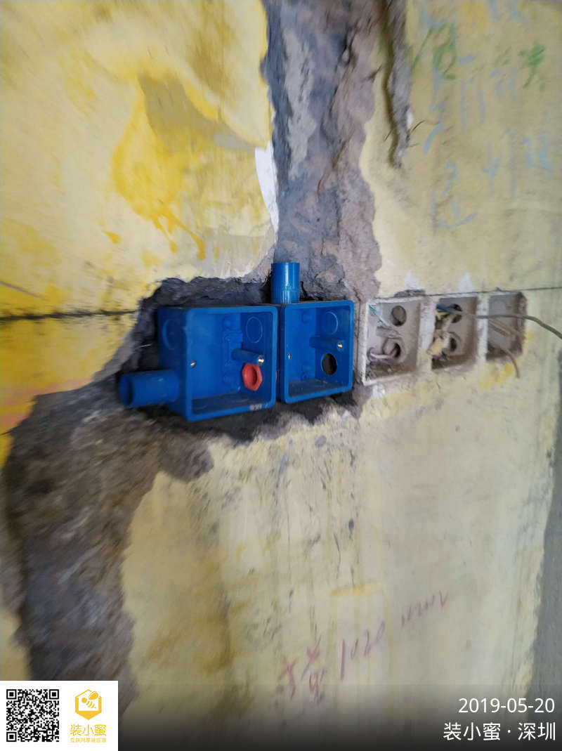

②强弱电间距不少于15cm,交接处包好锡箔纸。
③阳台电尽量不要走地,及卫生间地面同样排水管底部,需先涂刷好防水,然后布管。

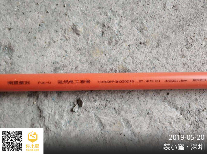

④顶面线套好黄腊管,给包好水胶布不得高于原顶面。
⑤线,水管间距不少于1cm,固定不超出80cm。
墙面尽量少开横,不得超出一米,必须规范施工。

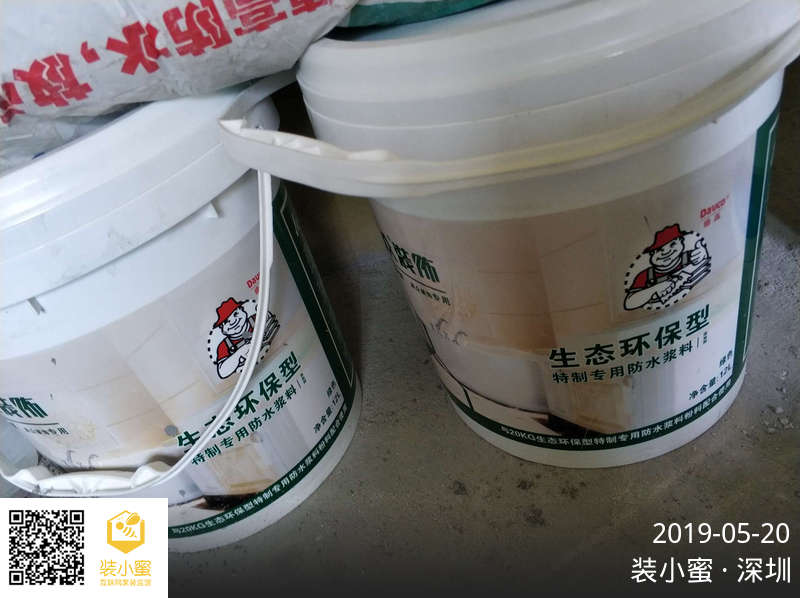

② 剪力墙有露筋处,事先图刷好防水,后续布管。

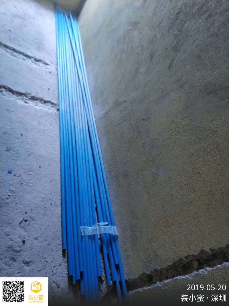

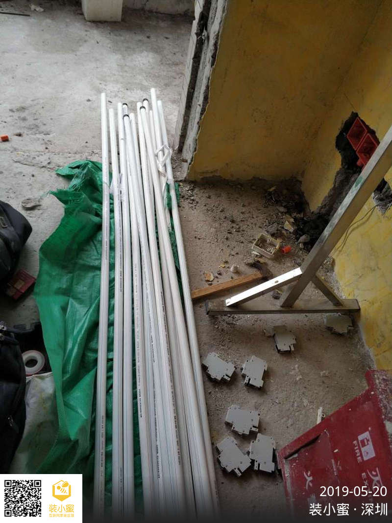

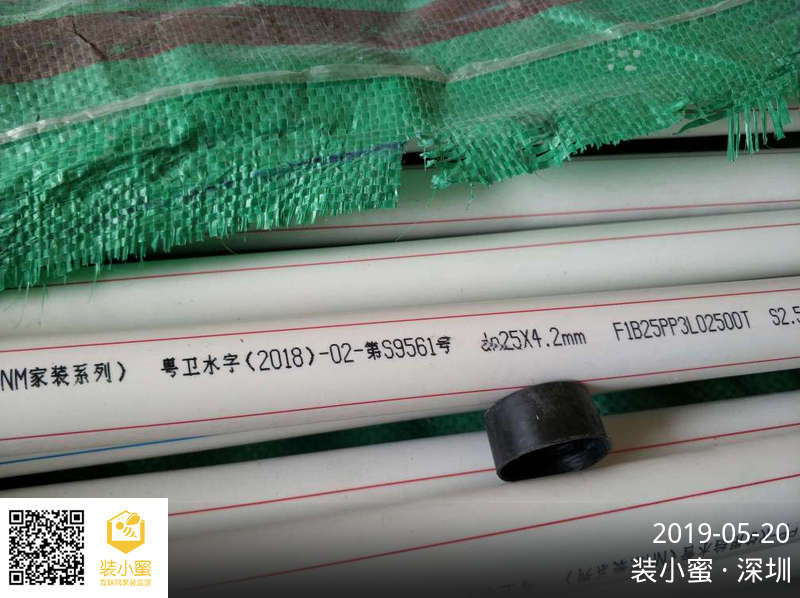

PPR水管

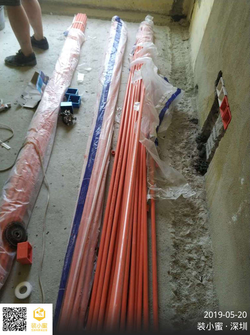

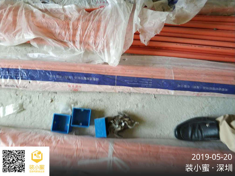

电线管

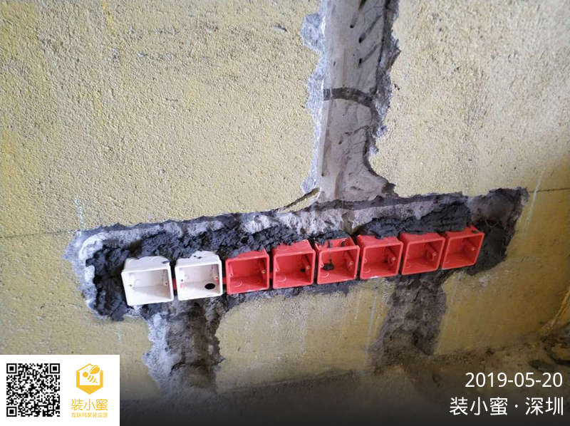

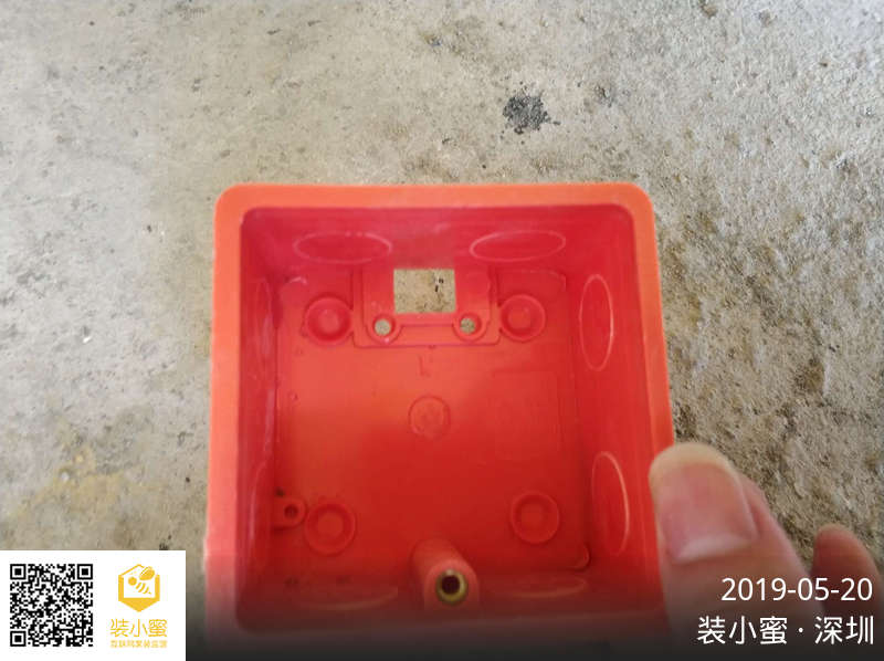

线盒

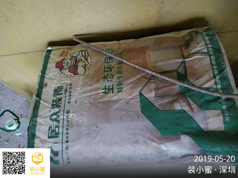

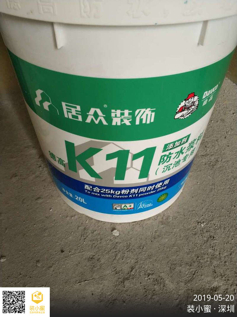

防水涂料

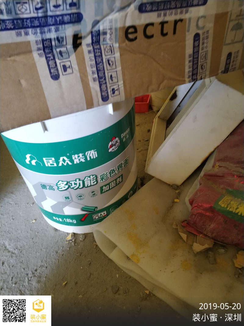

防水涂料
