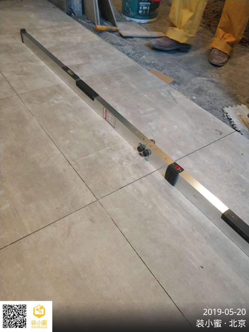

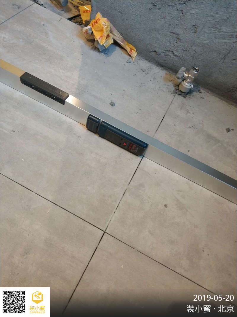

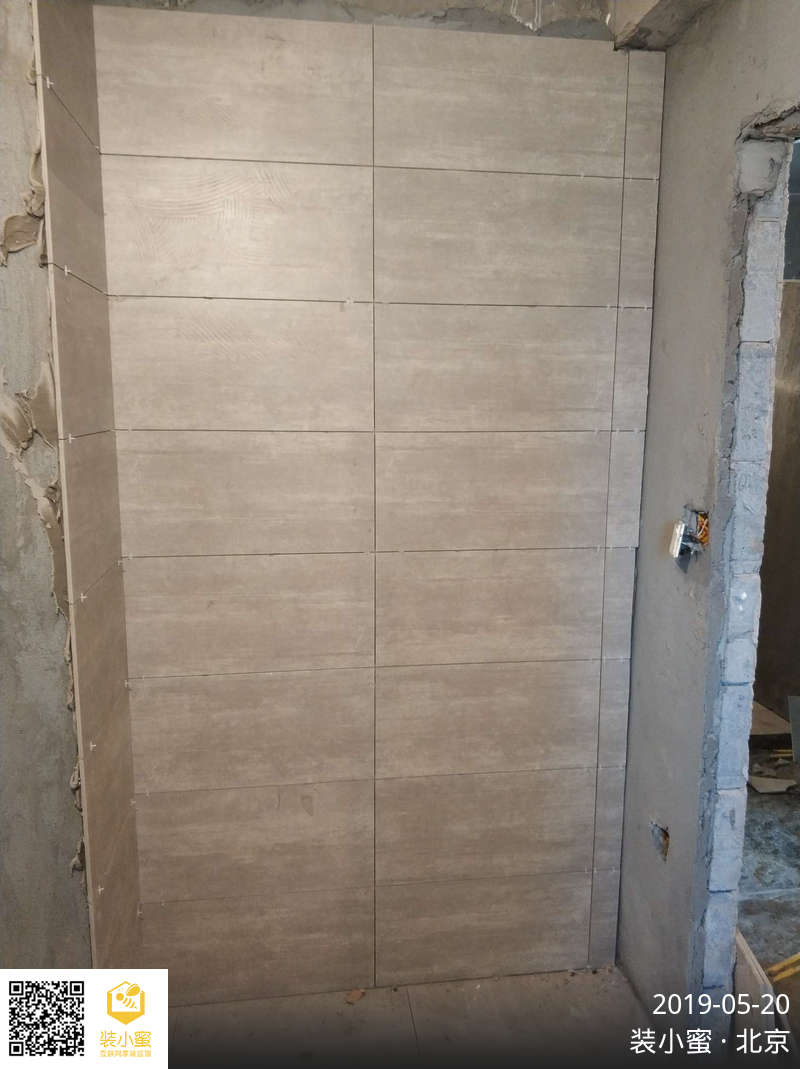

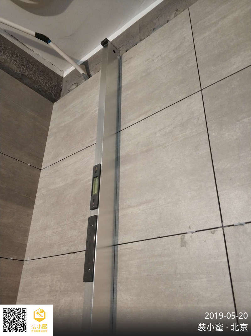

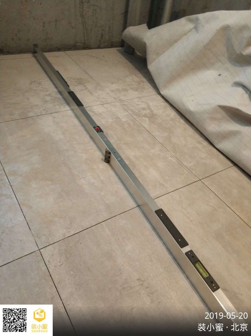

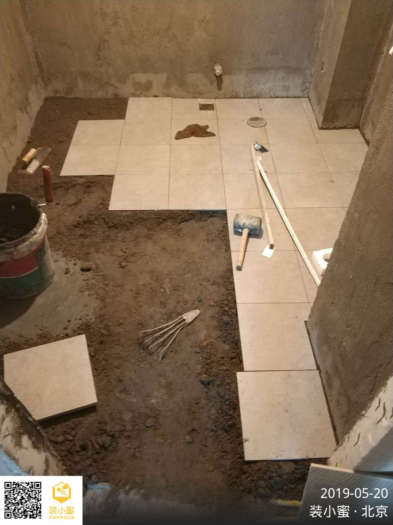

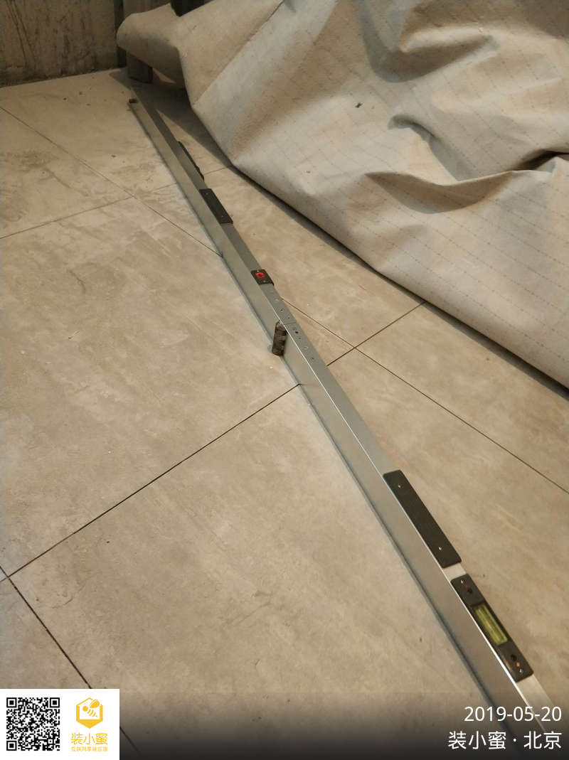

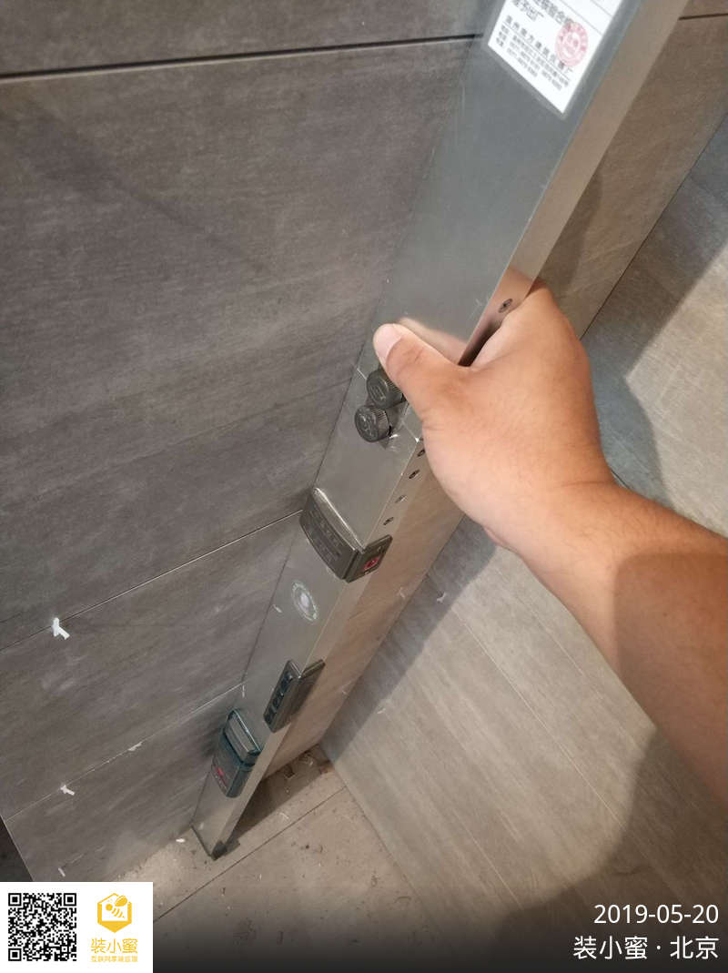

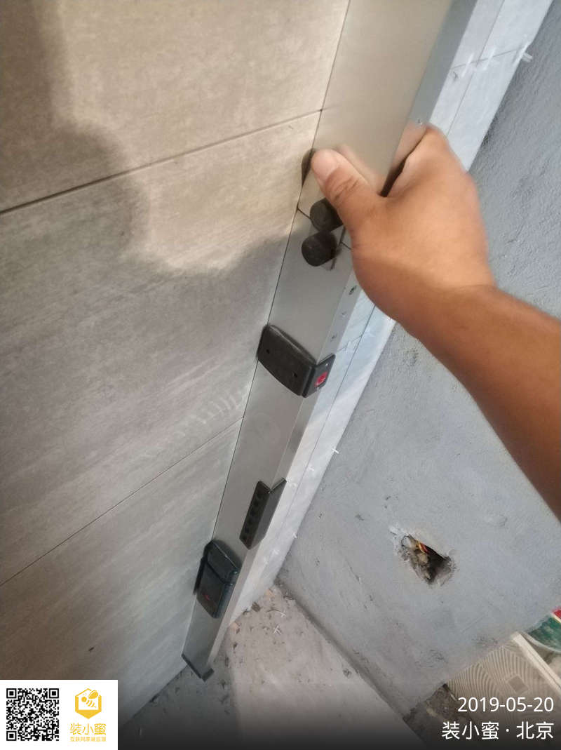

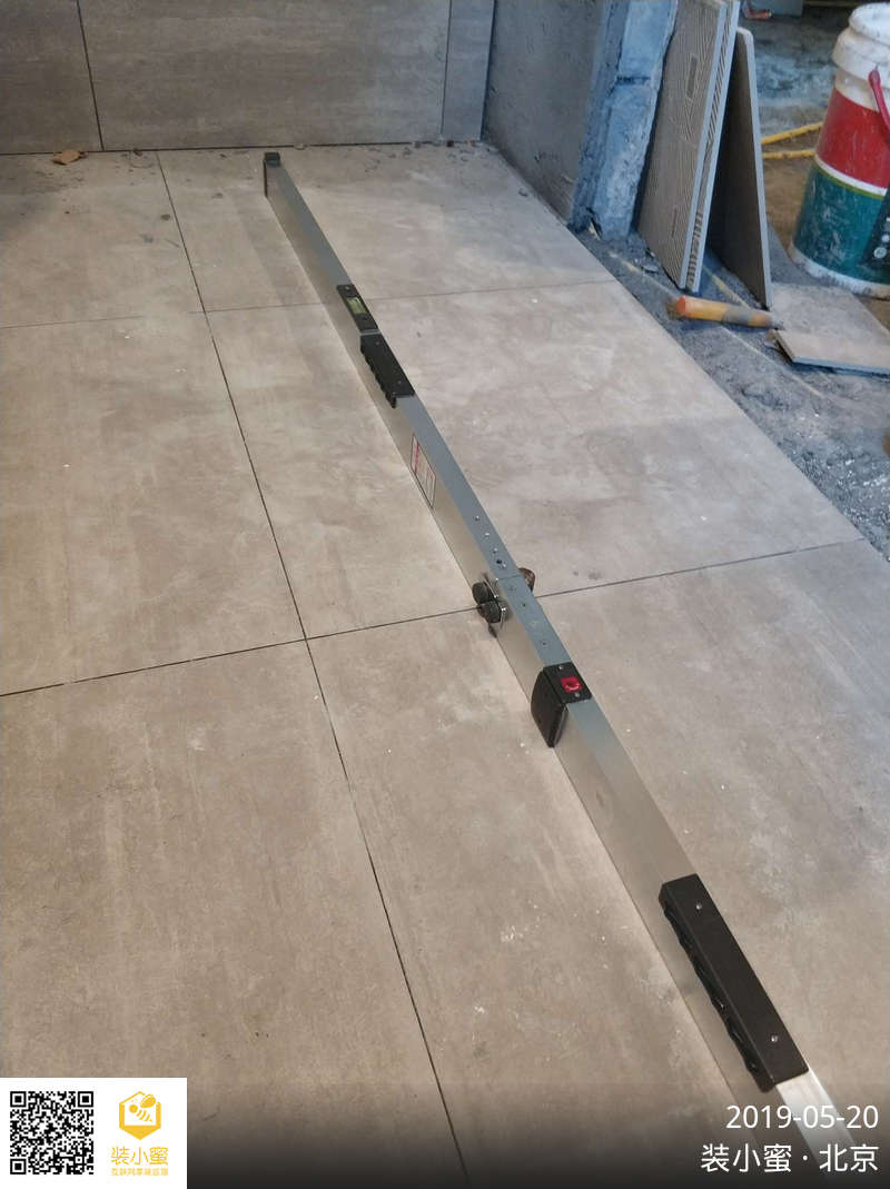

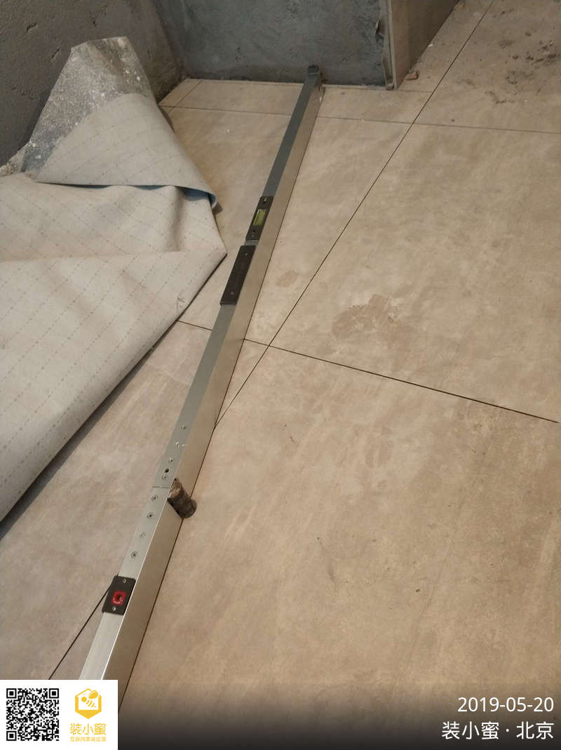

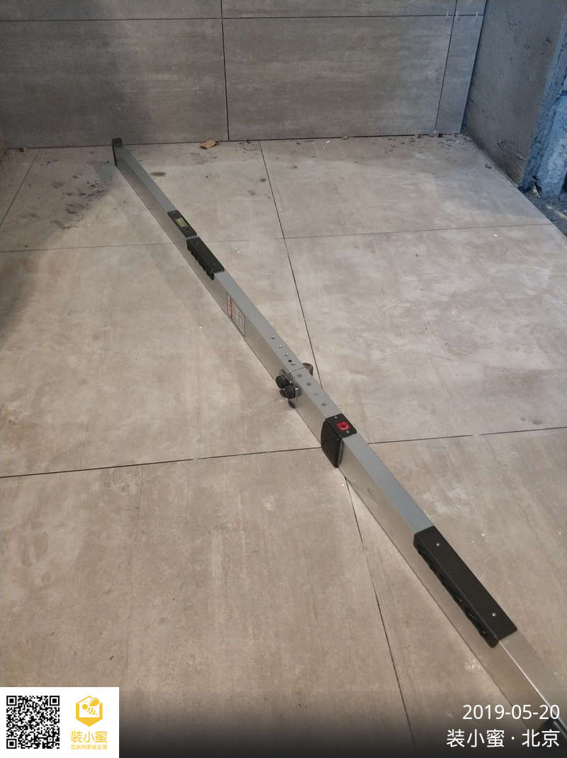

本次到场主要是进行闭水试验验收的,但是到场后卫生间地面已经开始铺砖了,上一次到场时还未涂刷防水,现在已经被盖住地面防水无法检查,本次闭水试验物业提前进行验收,并且得到楼下业主签字认可,客户也在现场签字认可。目前厨房墙砖贴了一面墙,地砖已经铺完,卫生间地面铺了一大半了,施工进度正常。

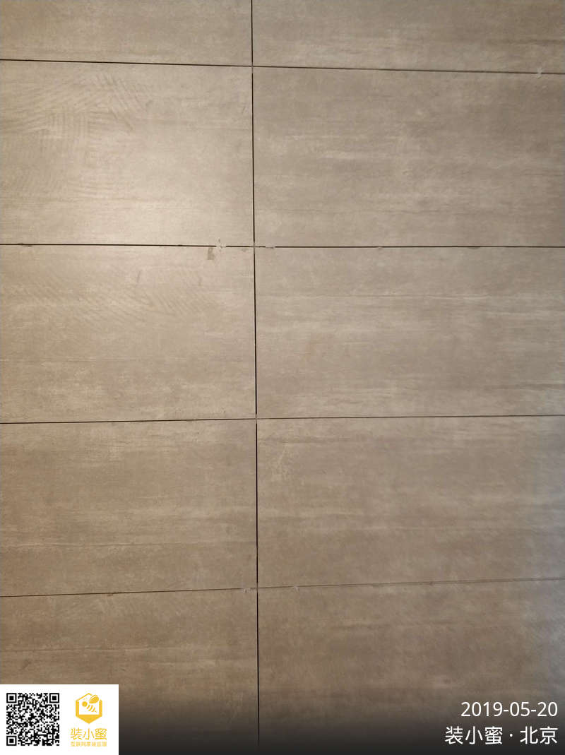

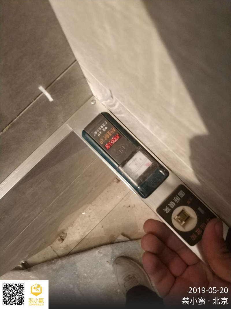

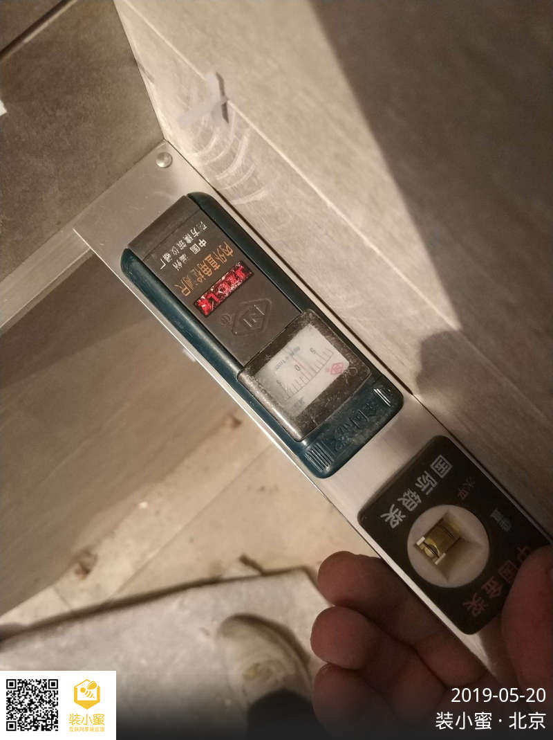

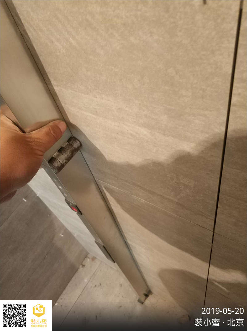

本次到场检查现场查看卫生间地砖有缝隙大小不一致的情况,地砖是加工砖有一点误差,现场和客户一起查看客户确认没问题可以接受,瓷缝进行美化。

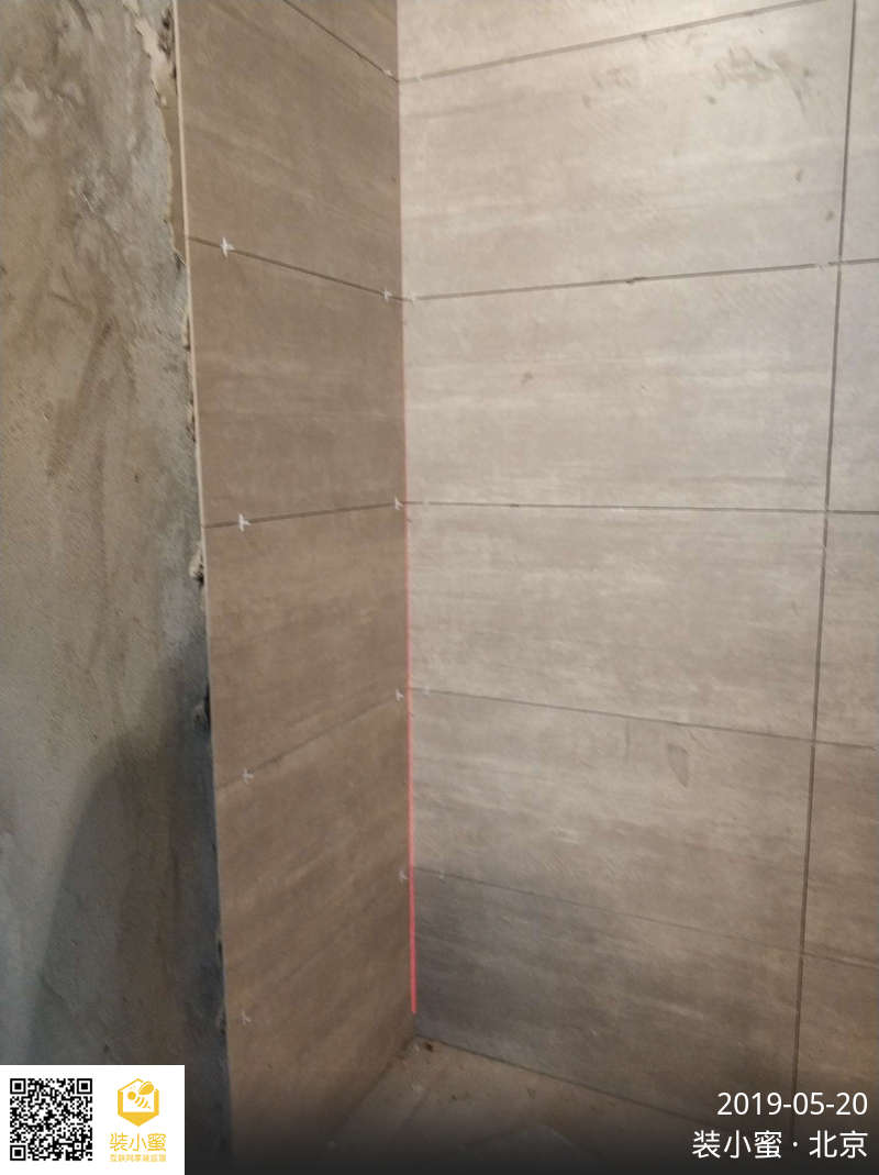

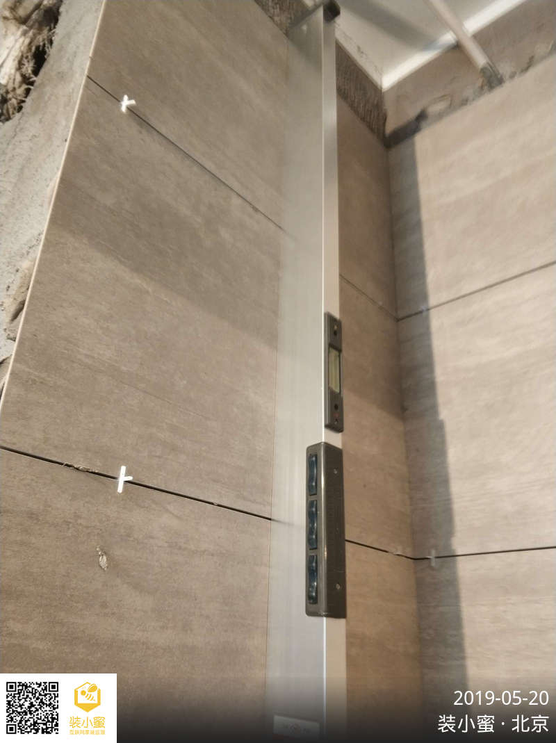

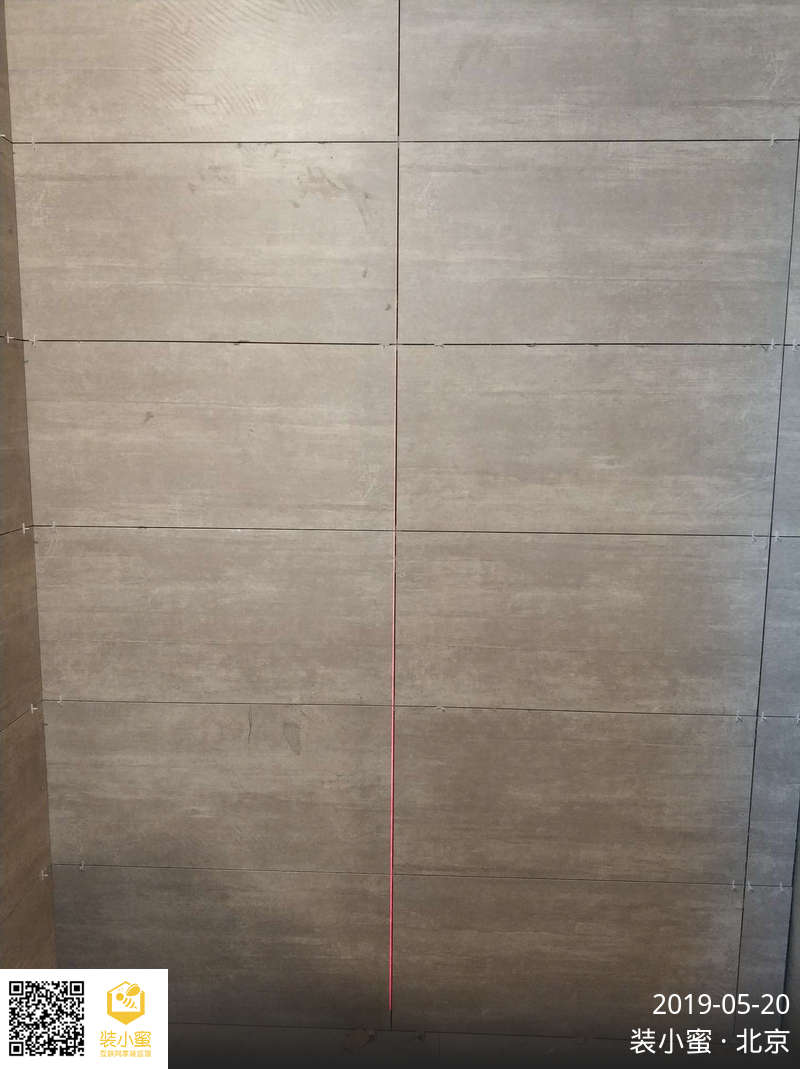

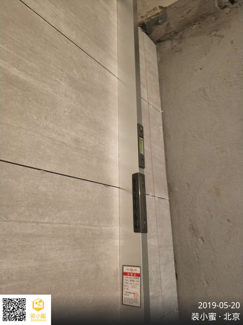

对于厨房墙砖15*15的小砖现场给客户拼对了效果,上墙之后缝隙有可能不一致,这个属于瓷砖加工造成的误差。

地面砖(石)铺贴平整,符合要求
淋浴房区域经闭水试验,无渗漏现象
地面防水层涂膜质量符合要求
管根部位加强防水
