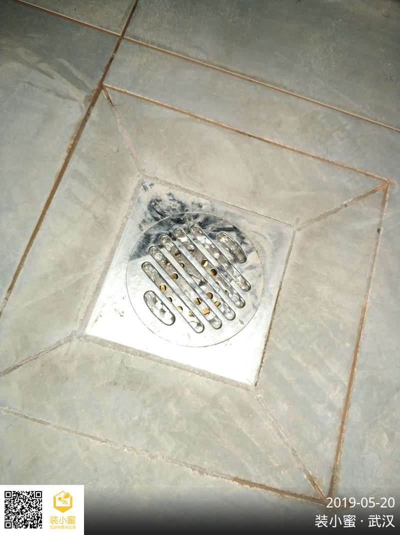

3)卫生间干湿区地砖没有对缝铺贴,阳台墙,地砖没有对缝铺贴。
4)卫生间的墙面砖边角损坏,需要整改处理。
以上隐患问题以与施工方设计师,监理,项目经理沟通。请您督促整改。

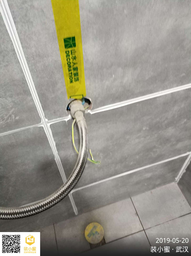

按摩或金属浴缸等电位已经连接

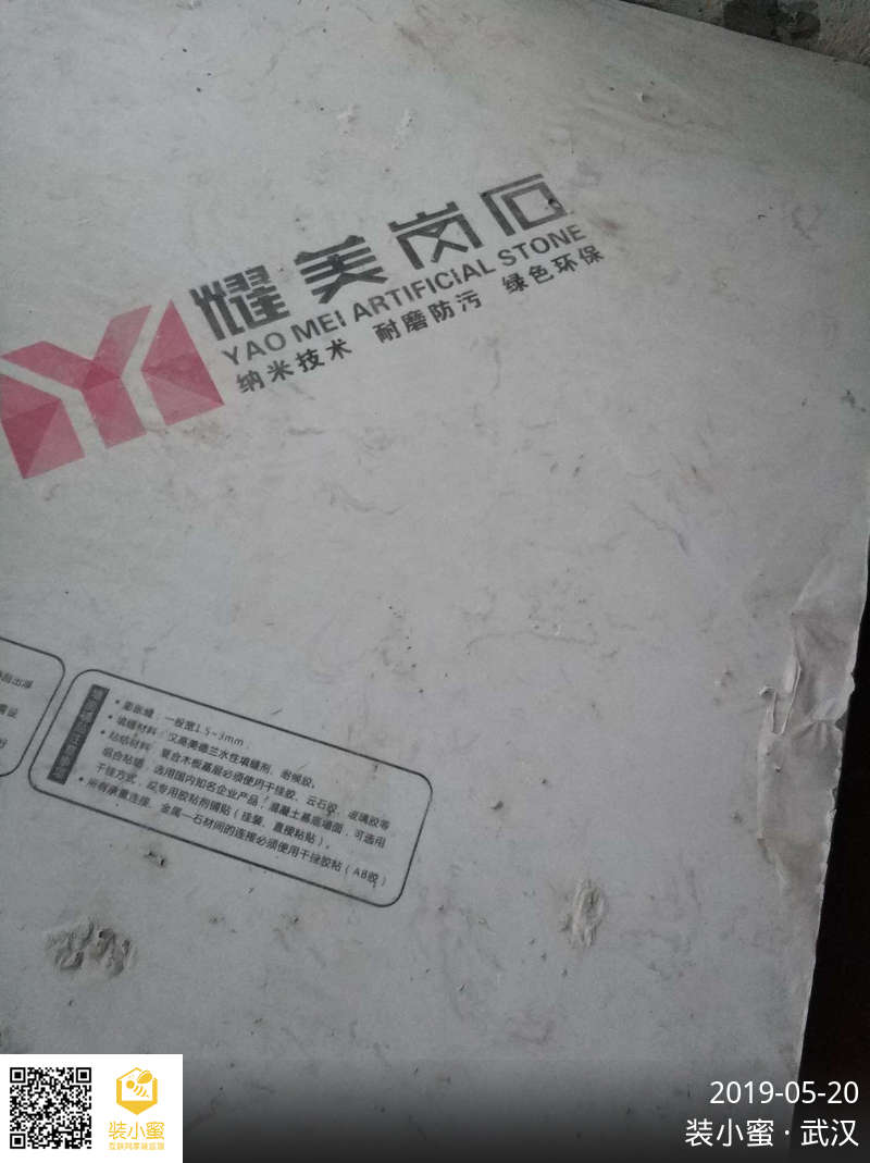

石材表面完整,无明显破损、缺陷
石材表面平整,拼接处理符合要求
石材磨边光滑,加工符合设计要求
窗台石细部加工符合要求
大理石饰面板块的安装排序符合要求
