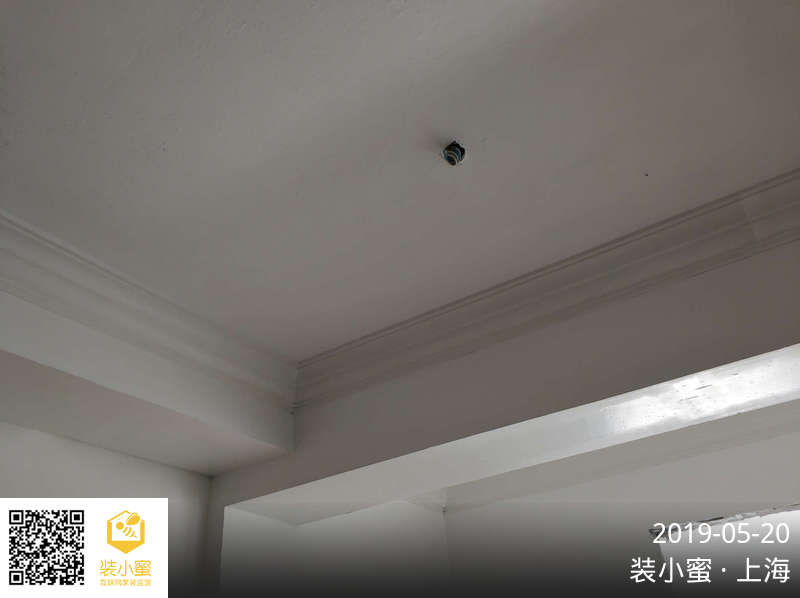

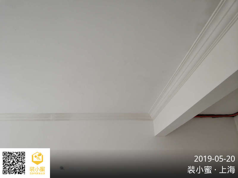

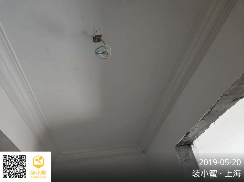

进度正常,需要继续保持。石膏线条已牢固粘贴,第一遍腻子已完成。

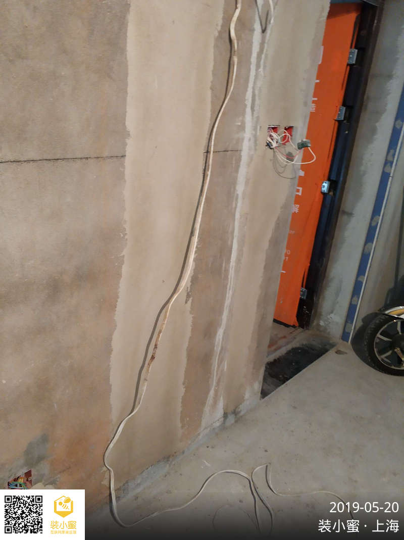

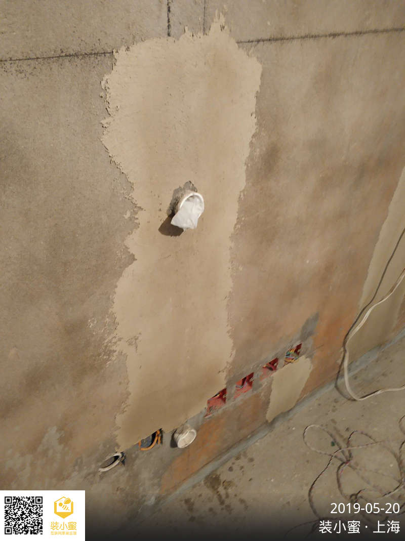

1.冰箱后背墙面平整度误差偏大,建议后续加强。
2.厅电视墙面平整度需加强。
3.进户门对面墙腻子表面气泡过多,建议后续腻子加强搅拌。
1.后续批腻子需待前期腻子干透再批。
2.腻子打磨结束,底漆涂刷好通知上门测量。
3.底漆涂刷前需进行成品保护,底漆涂刷后需进行找补,确保无瑕疵方可涂刷面漆。
4.涂料加水量(特别是深色漆)不得大于产品说明。
下次工作为【涂饰底层巡查】,在下次上门期间,如有问题请及时联系我。
——来自装小蜜监理 吴忠康

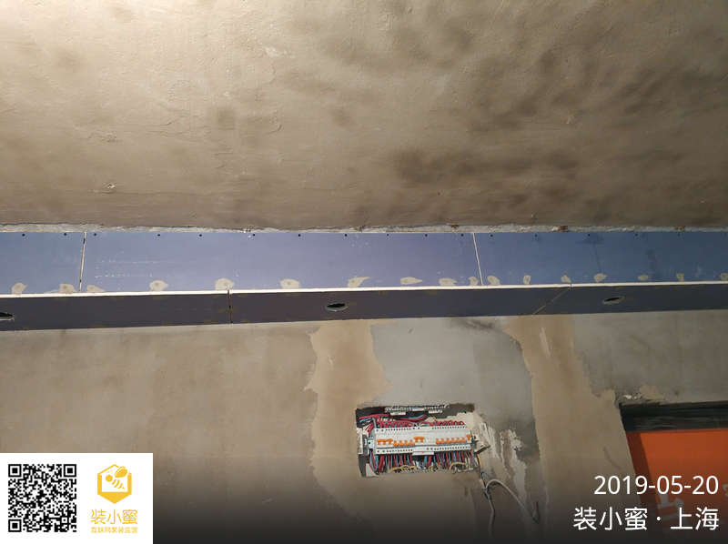

石膏(墙尼)找平平整检查,可进行下一道施工
腻子表面牢固,无明显的疏松
木基层板表面平整、牢固
石膏线条安装牢固、平直
拼接接口平整,造型及花纹对应
线条弧形处理符合要求
