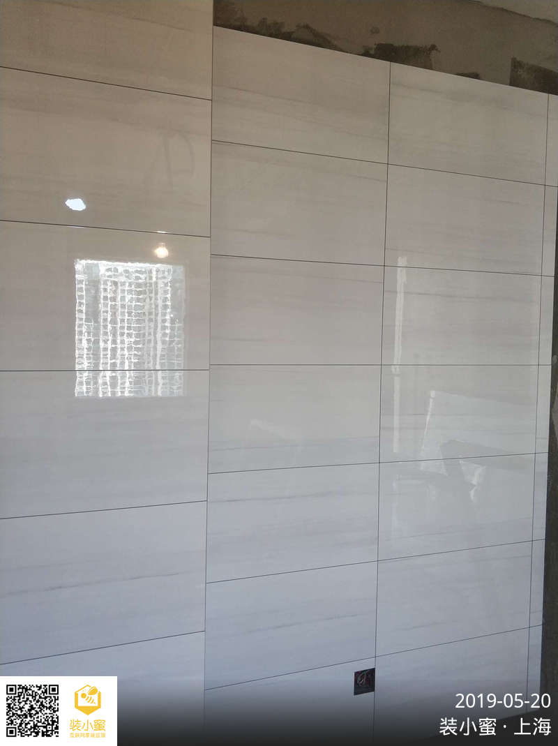

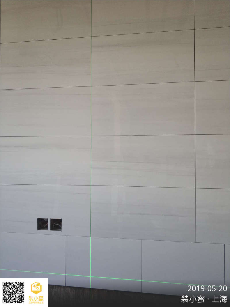

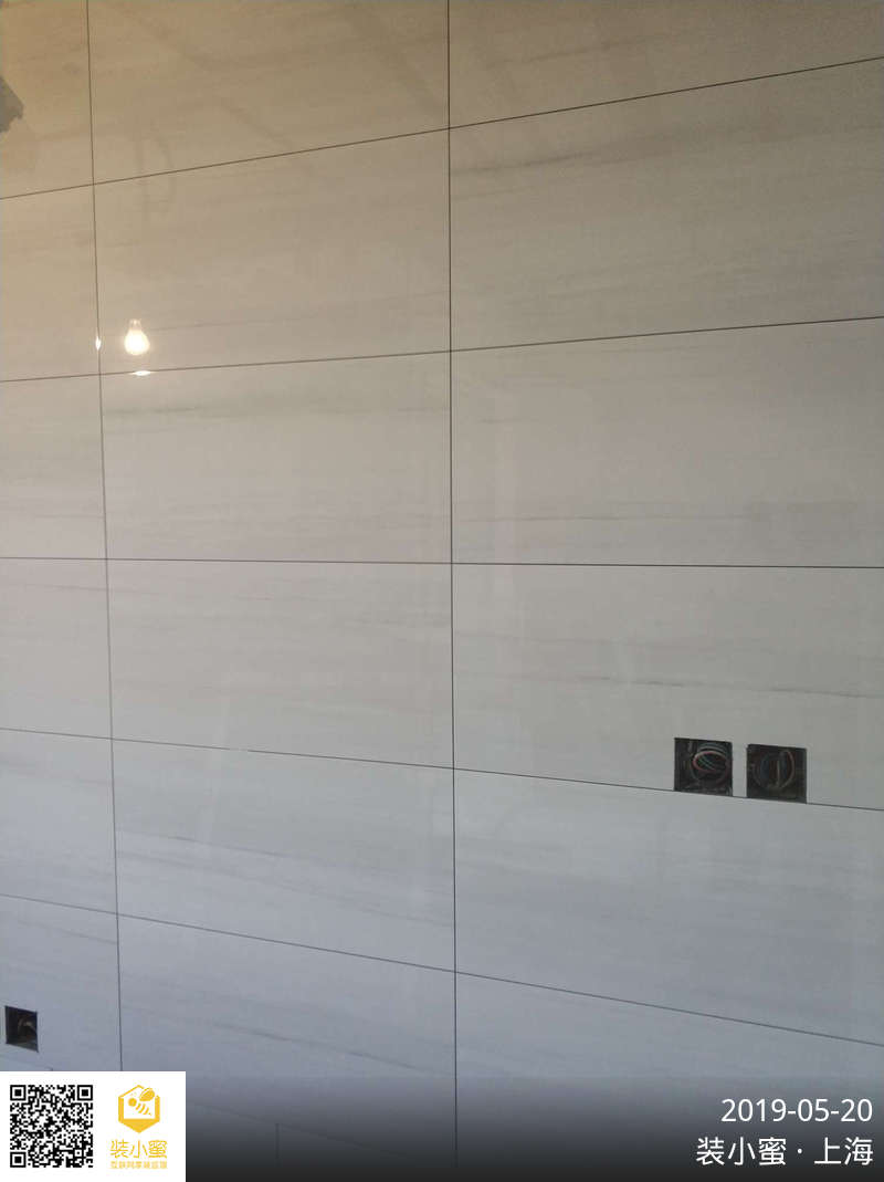

施工进度正常,铺贴墙面砖。

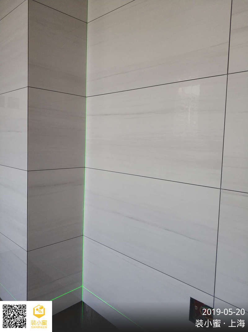

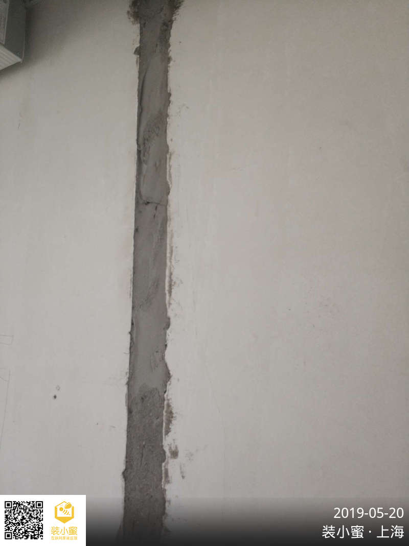

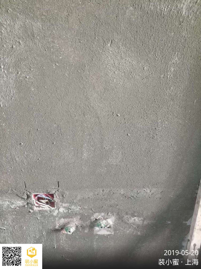

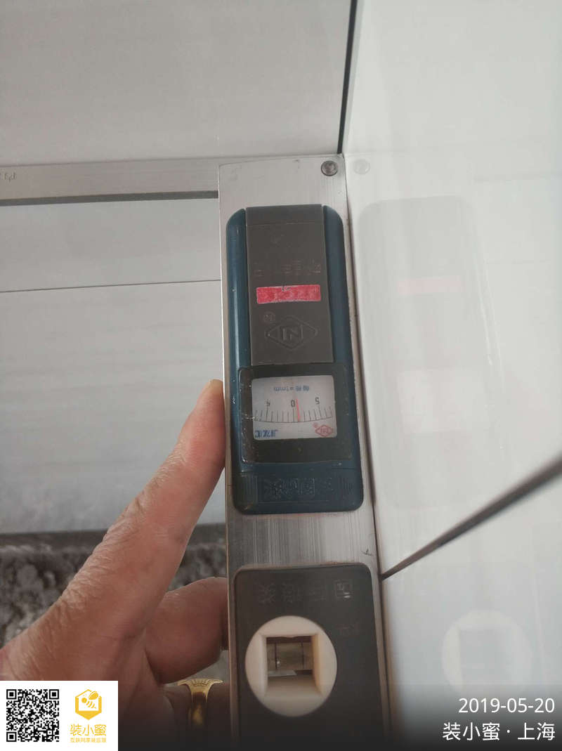

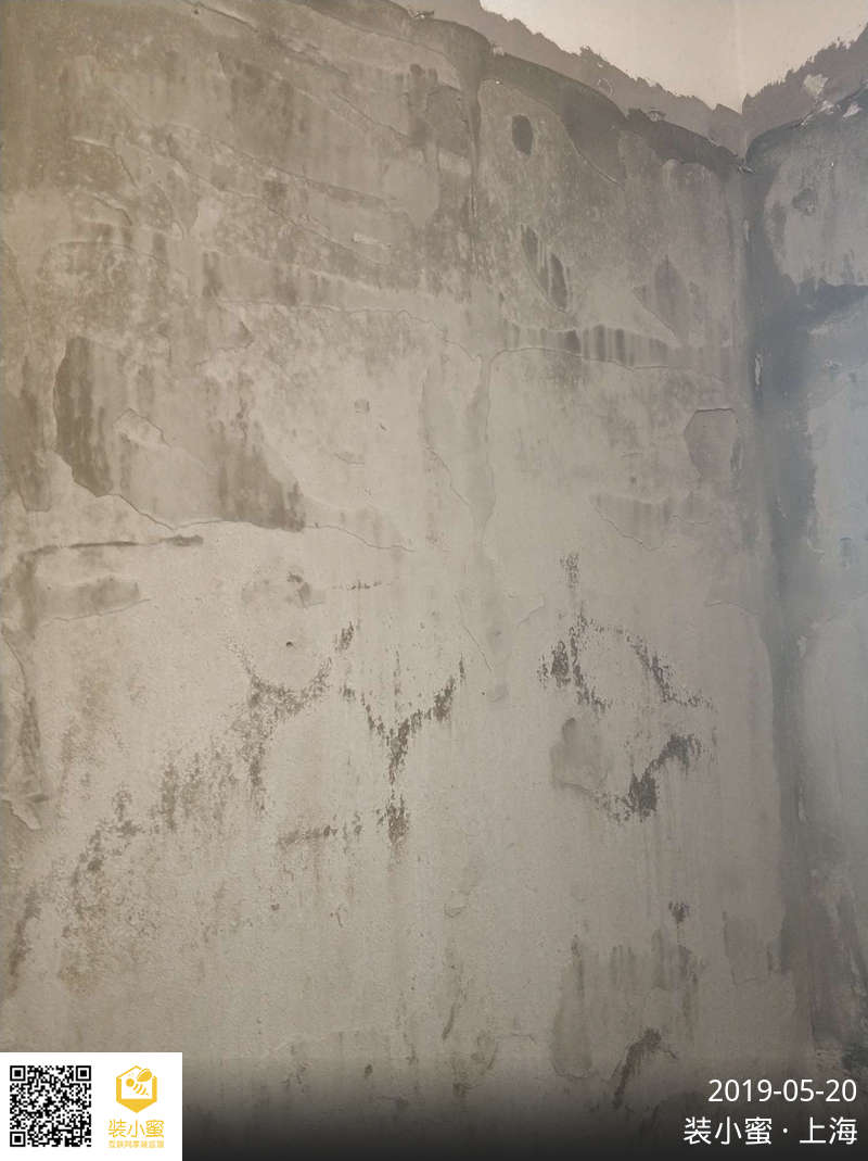

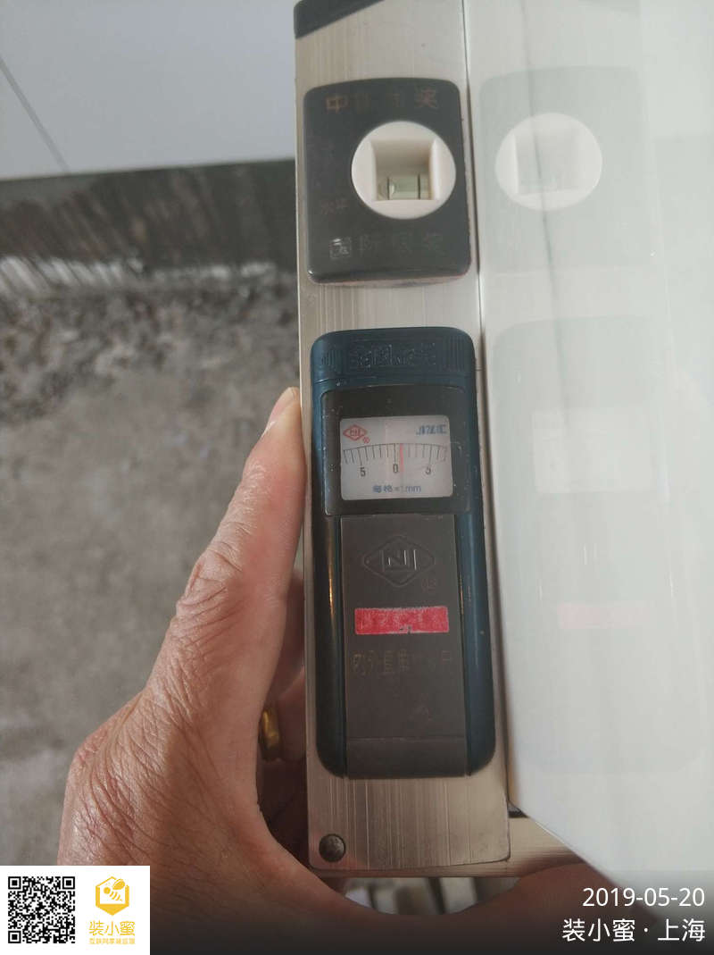

墙面开槽填补平整;墙面砖铺贴排版合理,整体平整垂直,缝隙均匀,四角无明显高低,阴阳角方正。卫生间墙面防水已做,涂刷范围及质量符合。

1、墙面砖阴角缝隙局部不均匀。

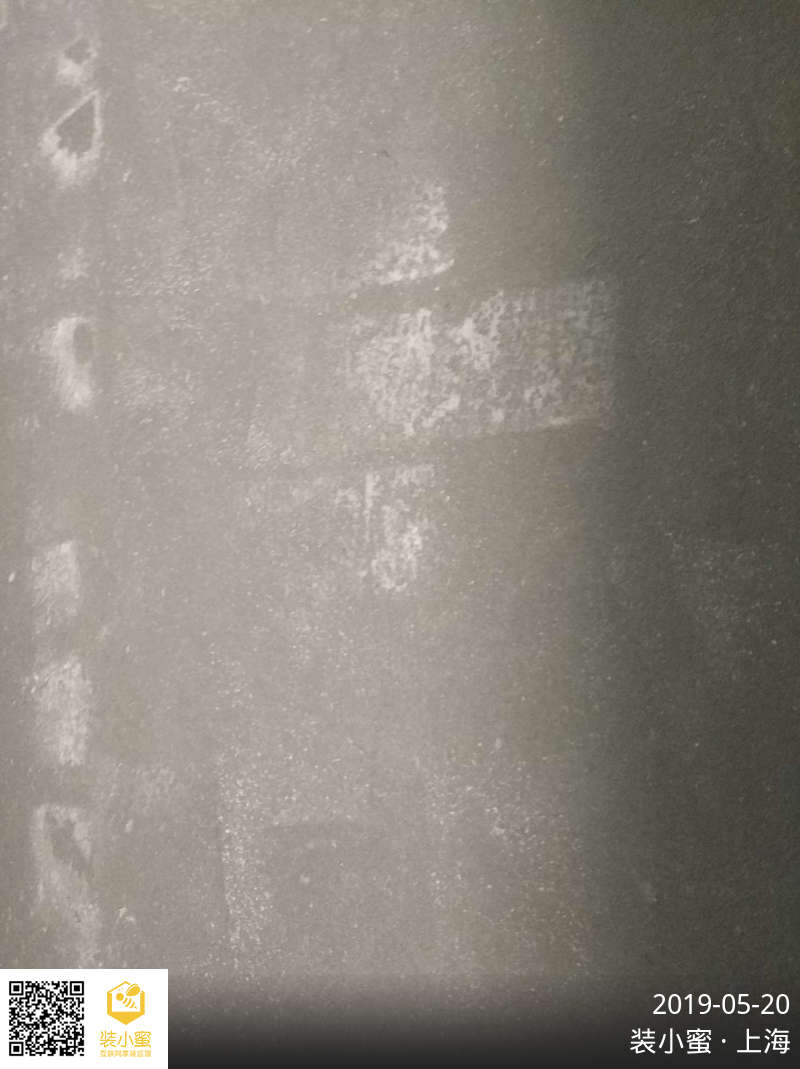

墙面干区防水层施工区域符合要求

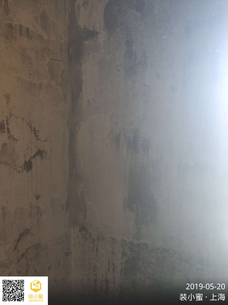

开槽部位修补施工符合要求
