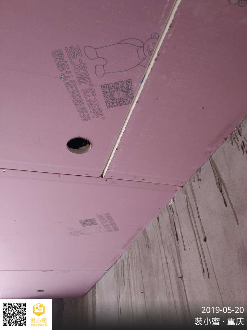

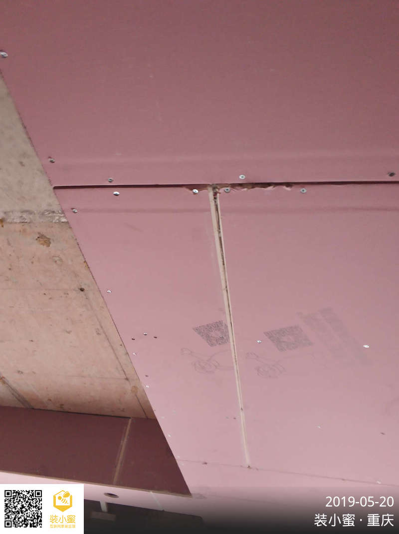

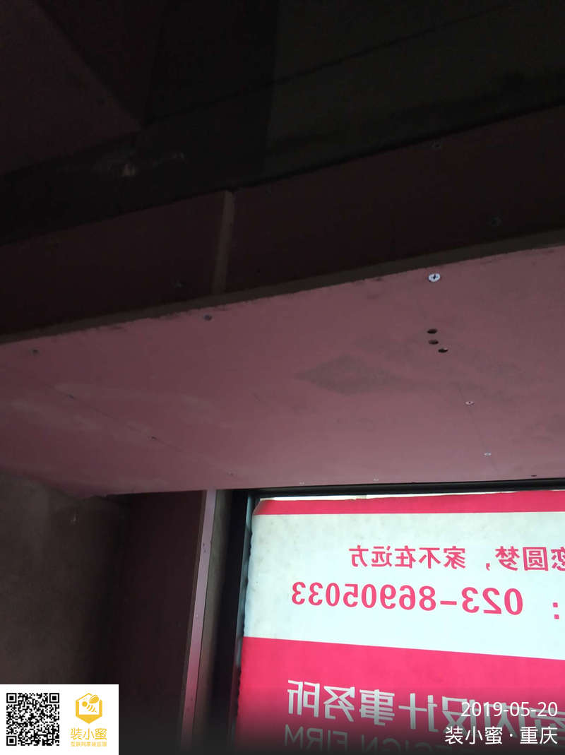

施工进度偏慢,泥木工程已基本完毕
1.前期隐患已部分整改

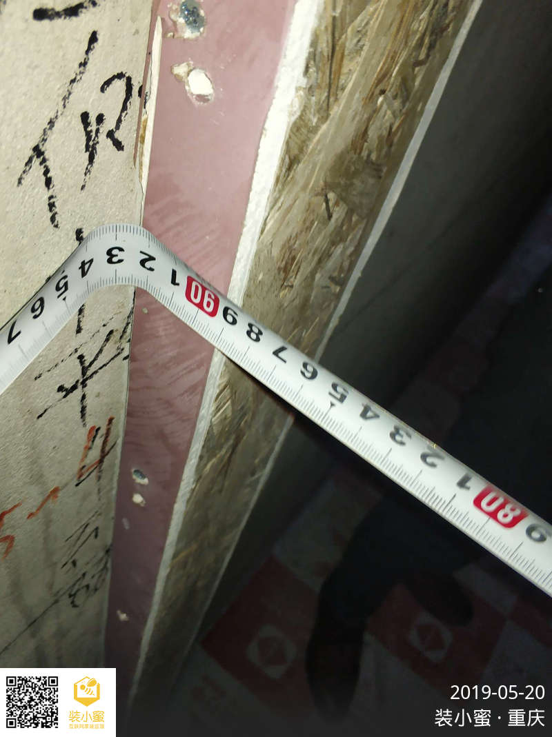

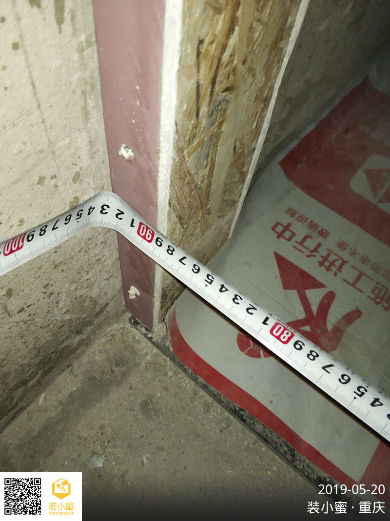

2.窗台石安装未预留墙面找平尺寸,建议整改
 油漆工程:

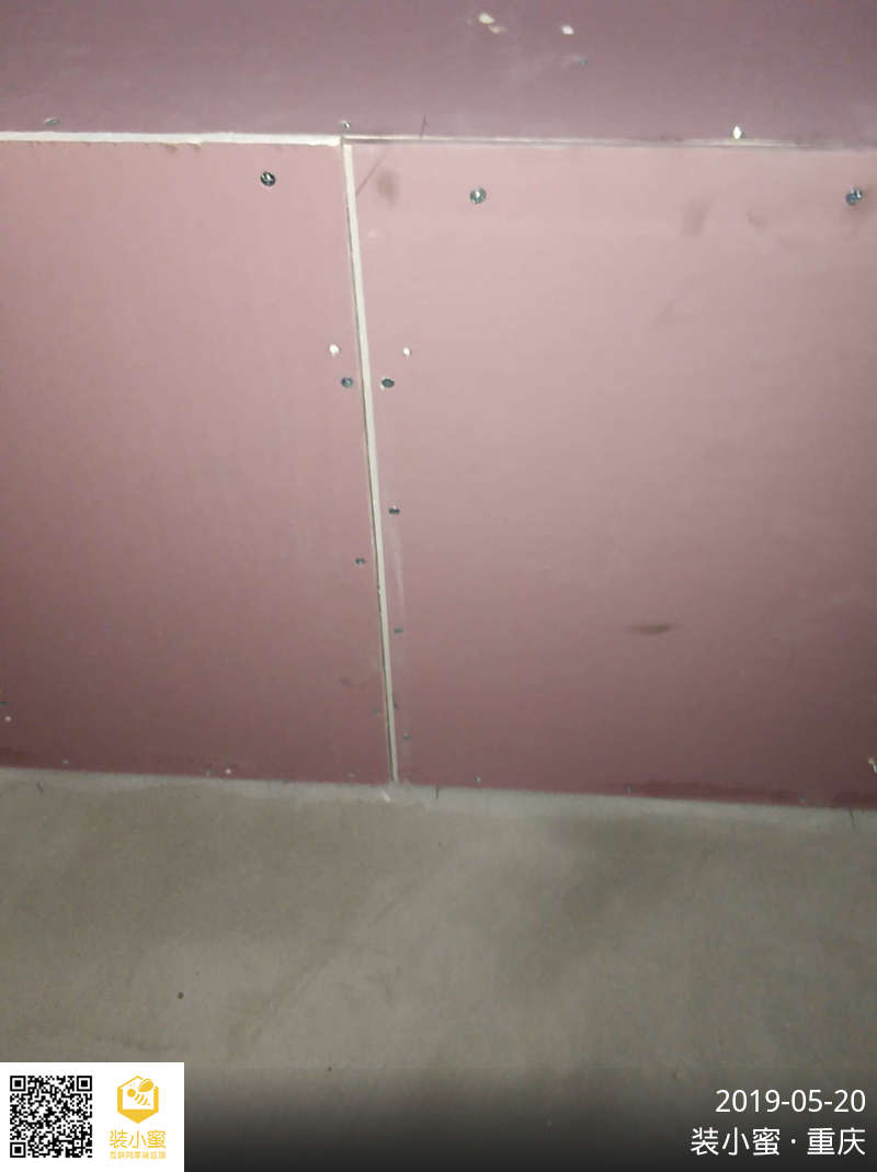

开槽及预留伸缩缝处须做挂网处理;

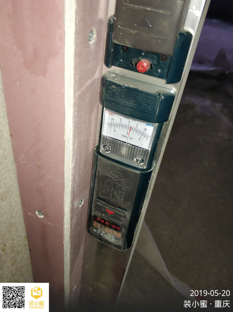

平整度误差<3mm,垂直度误差<2mm;
门套边、踢脚线处、筒射灯照射墙面、灯带照射顶面处应加强平直度与平整度处理;
乳胶漆完工不得有露点,流泪,
下次工作为【腻子批嵌工程检查】,在下次上门期间,如有问题请及时联系我。
——来自装小蜜监理 于晓剑
窗台石细部加工符合要求
符合标准:11项

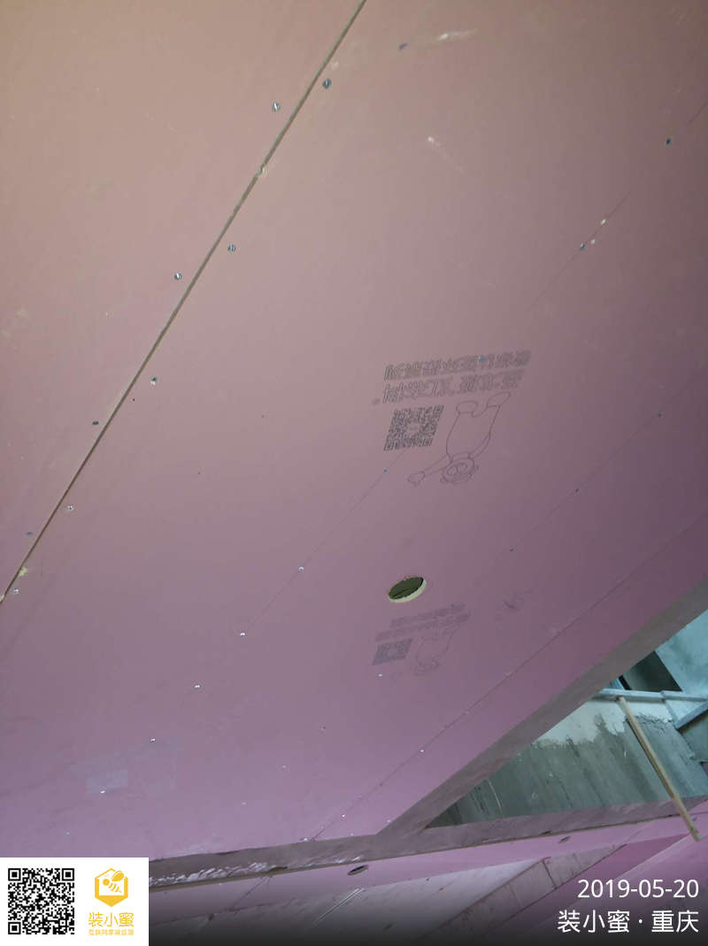

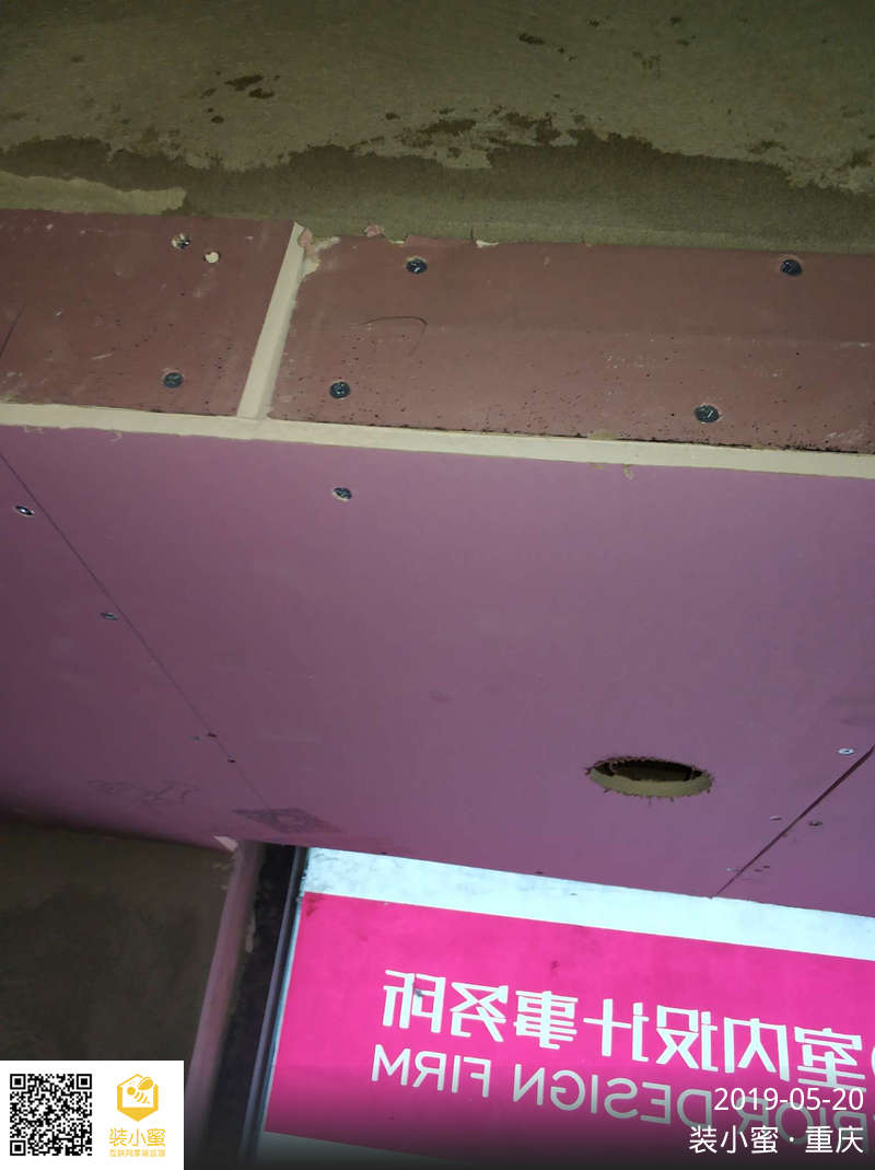

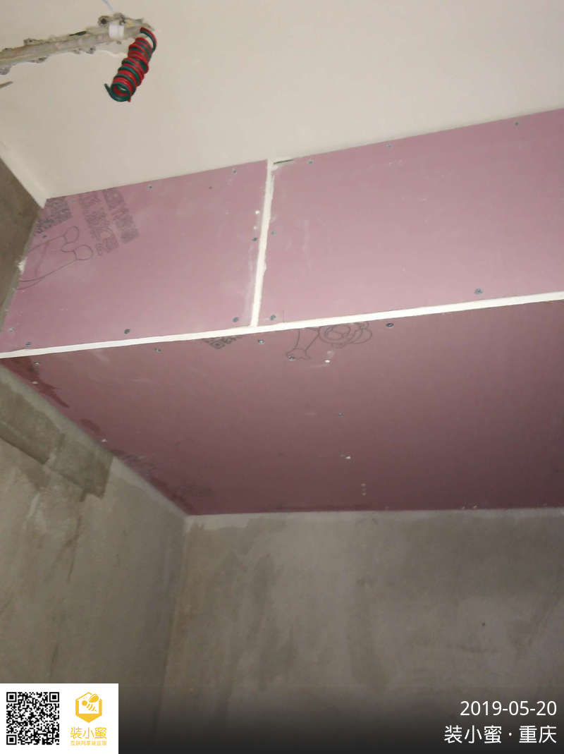

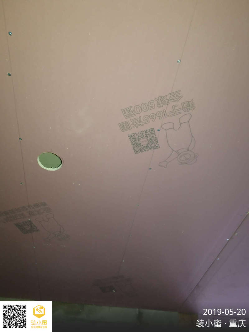

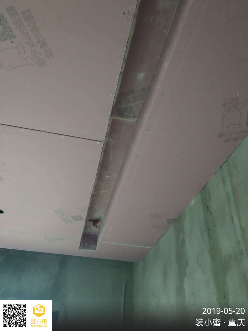

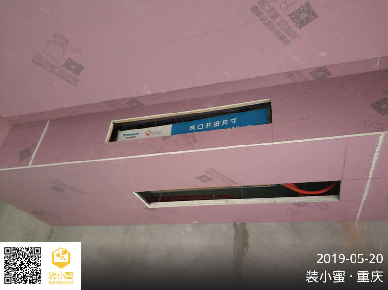

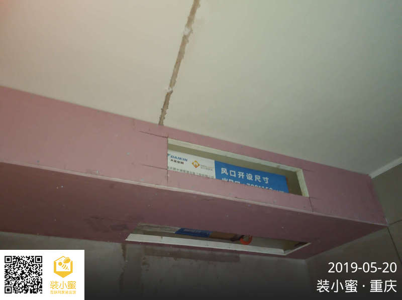

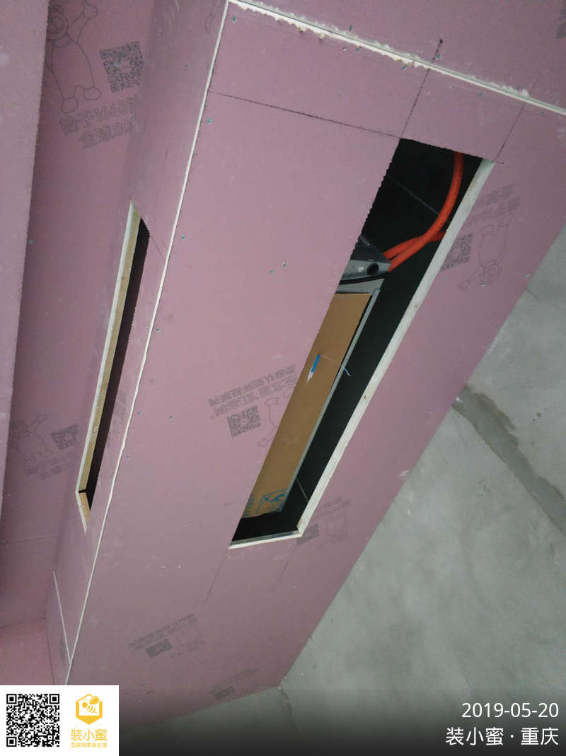

中央空调风口处使用石膏整板安装

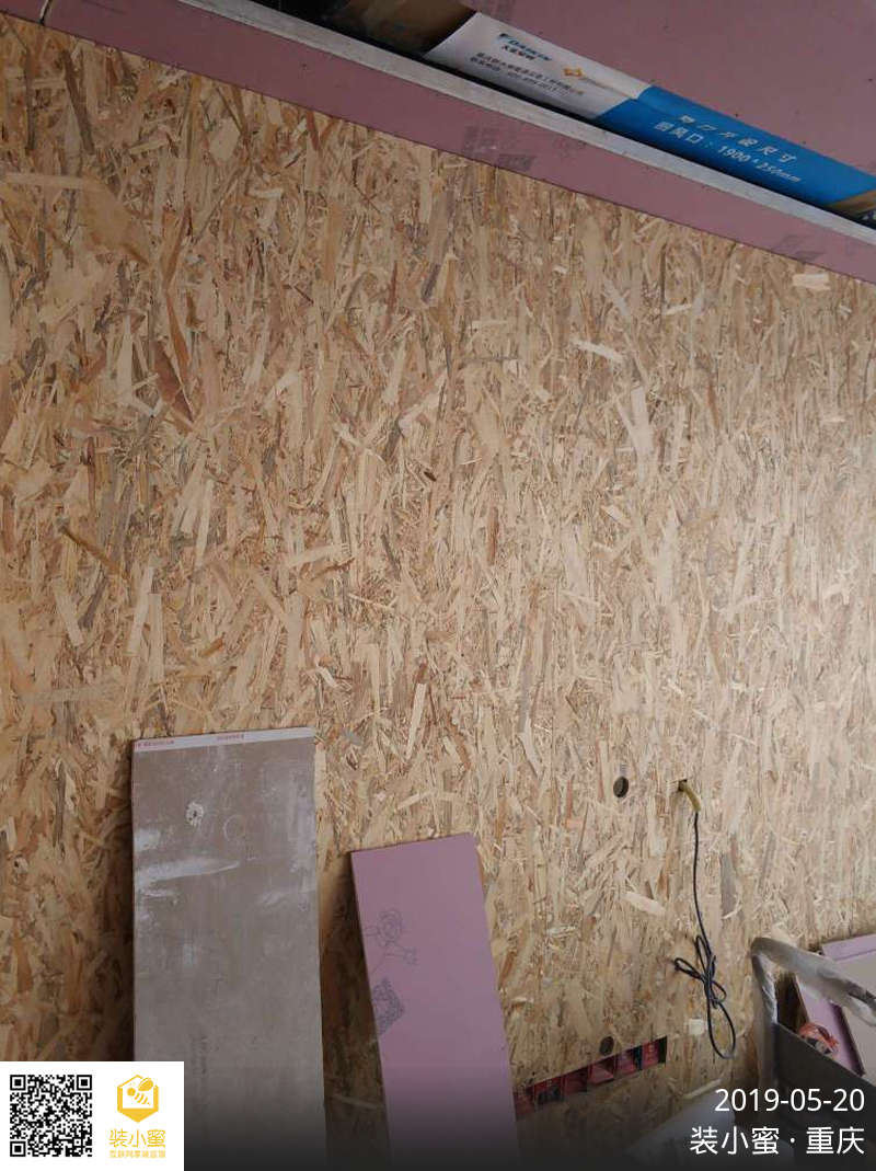

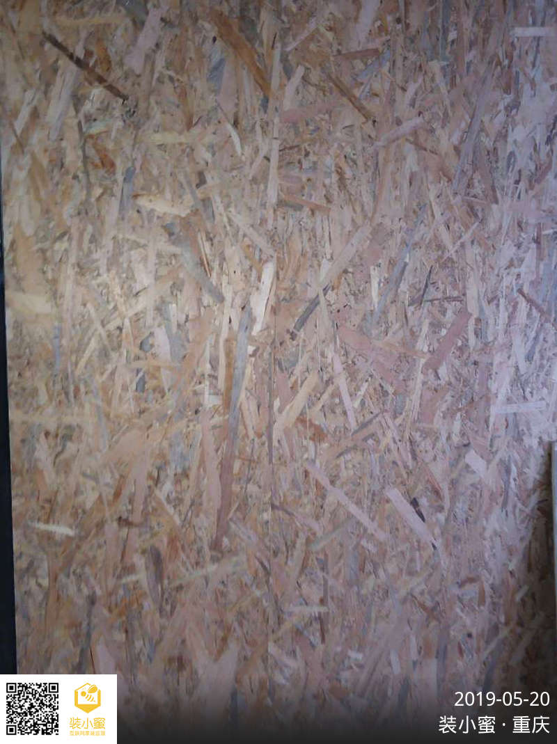

木基层板固定牢固

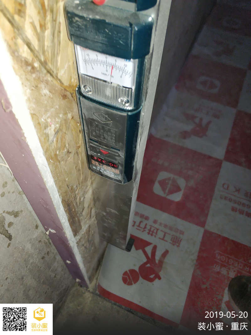

门洞两侧墙面垂直偏差符合要求

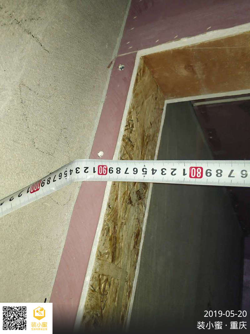

基层门洞修正尺寸符合要求
木基层板表面平整、牢固
木基层板防潮处理符合设计或技术要求
