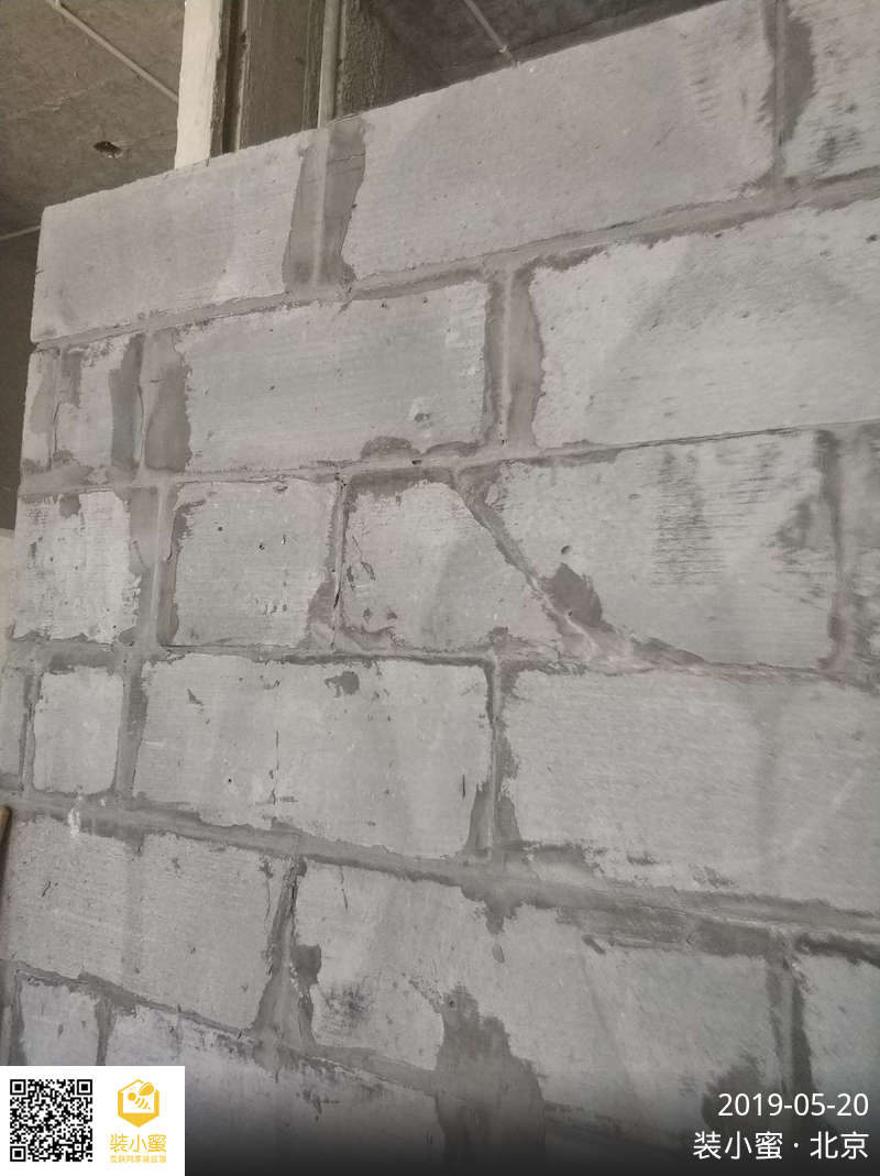

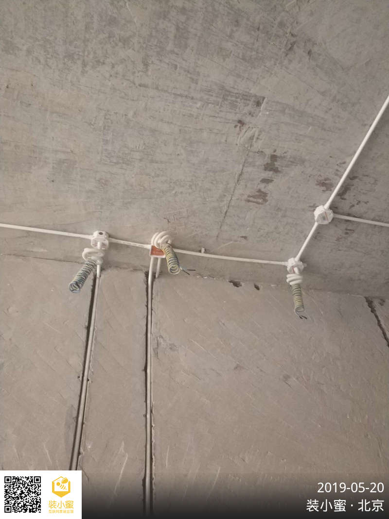

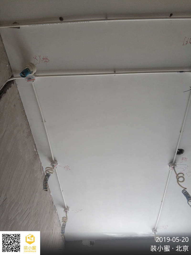

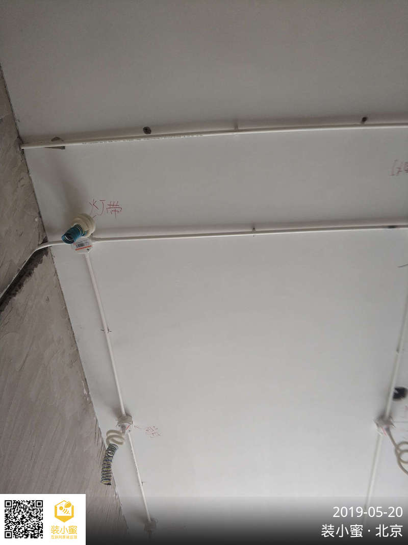

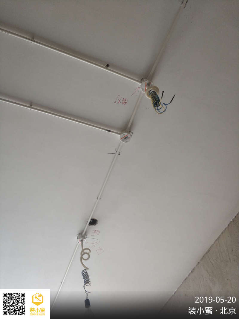

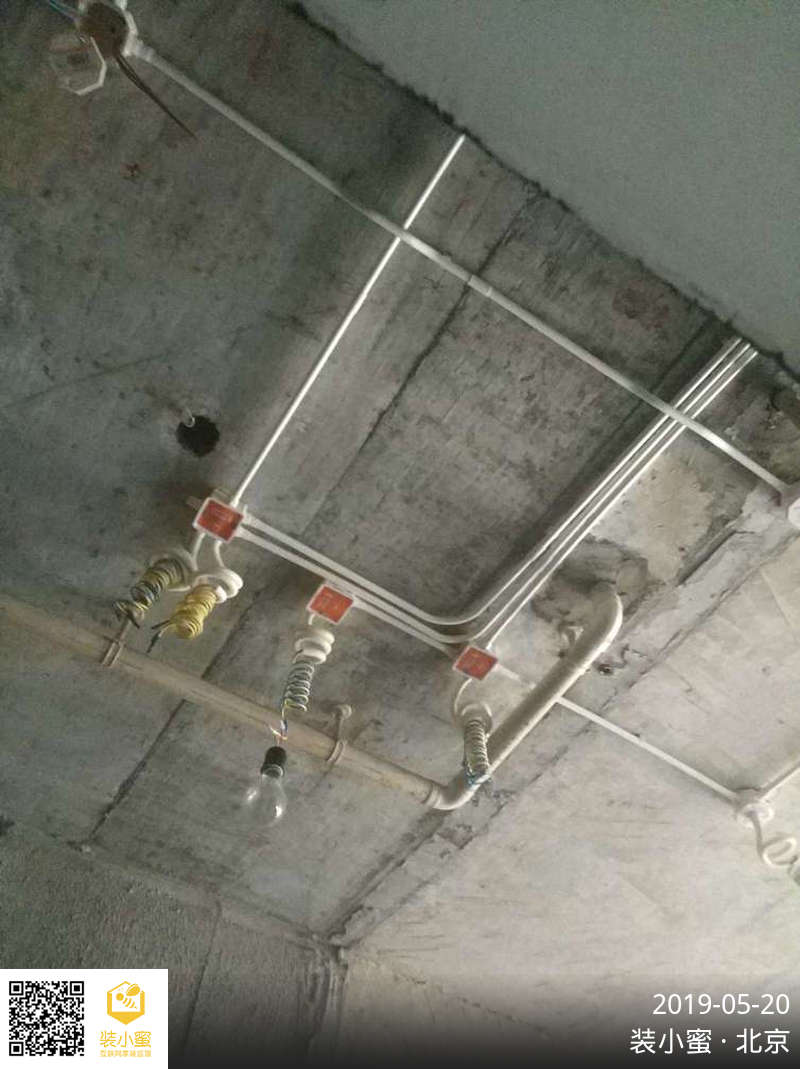

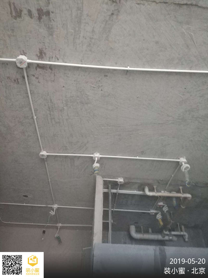

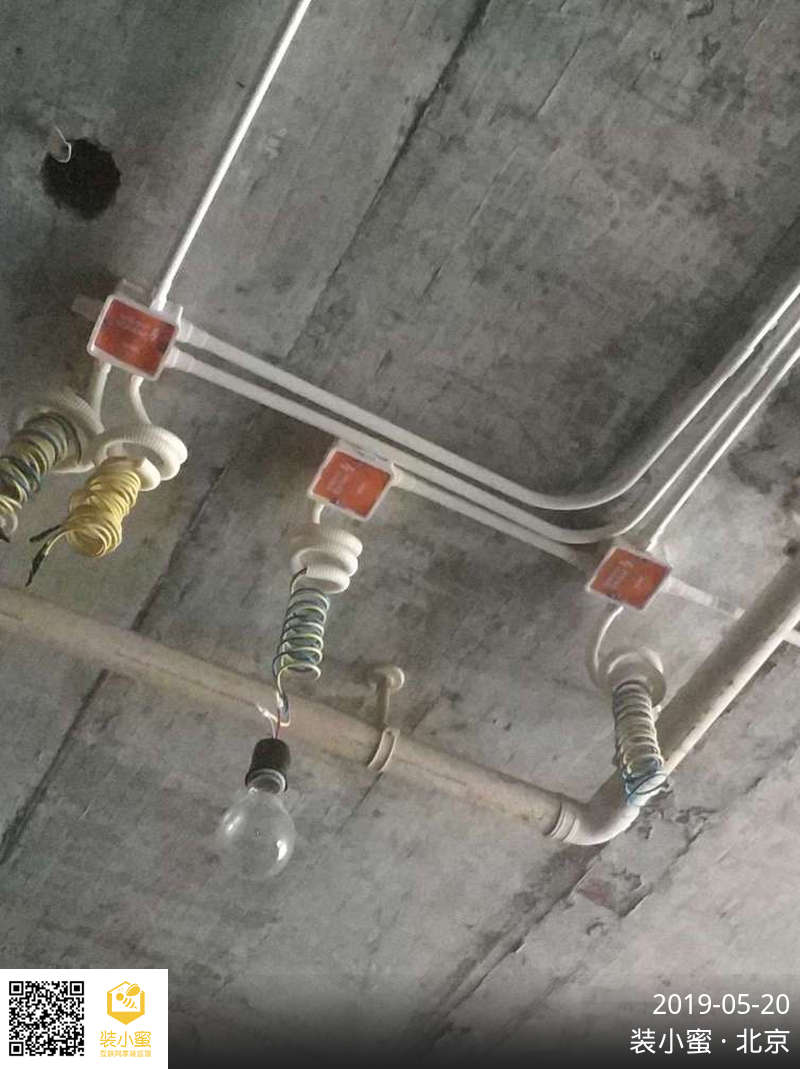

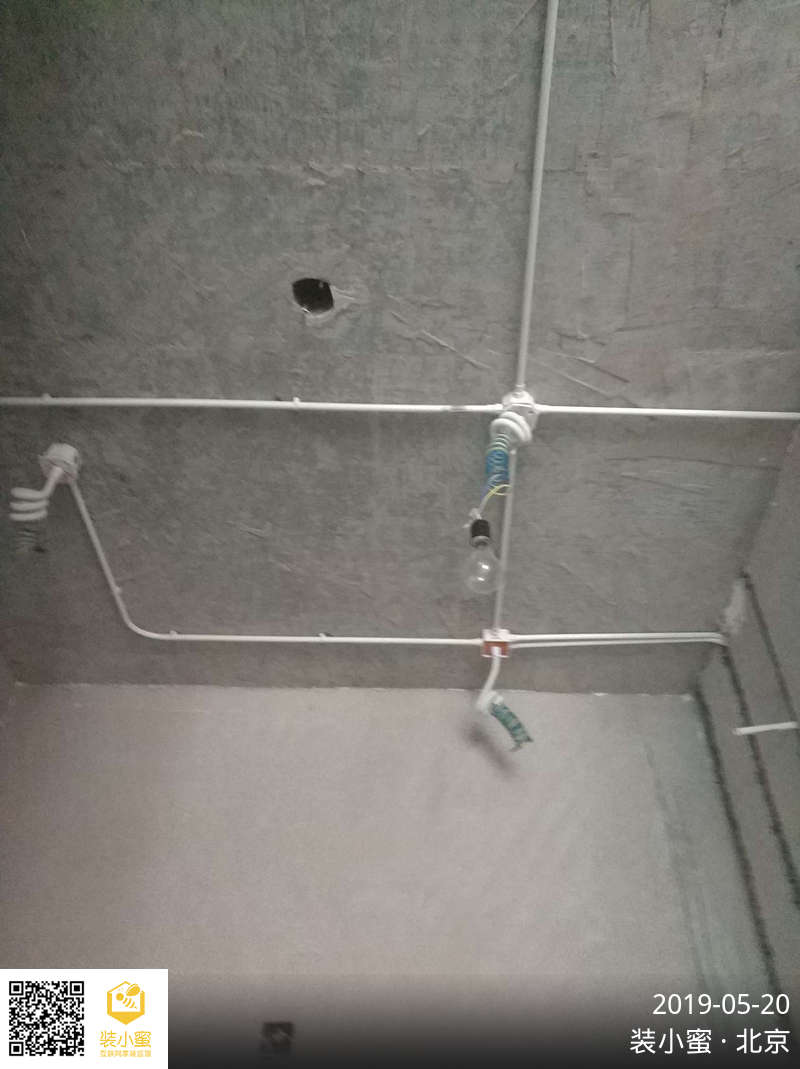

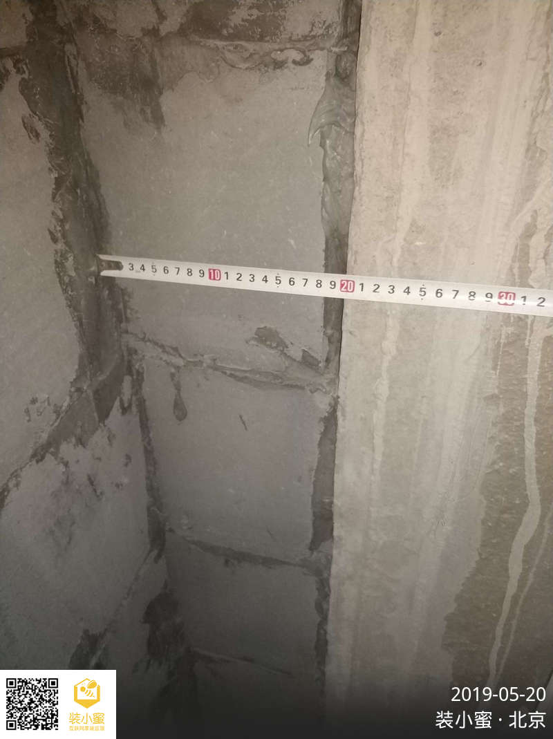

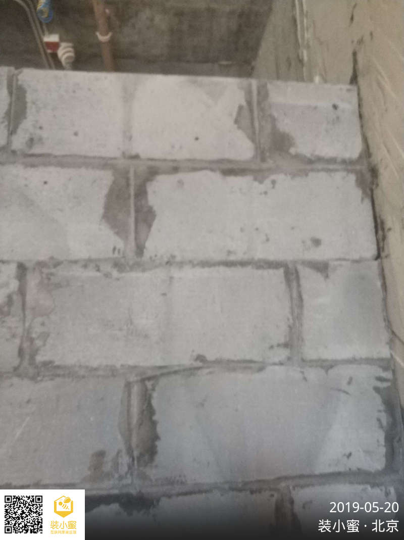

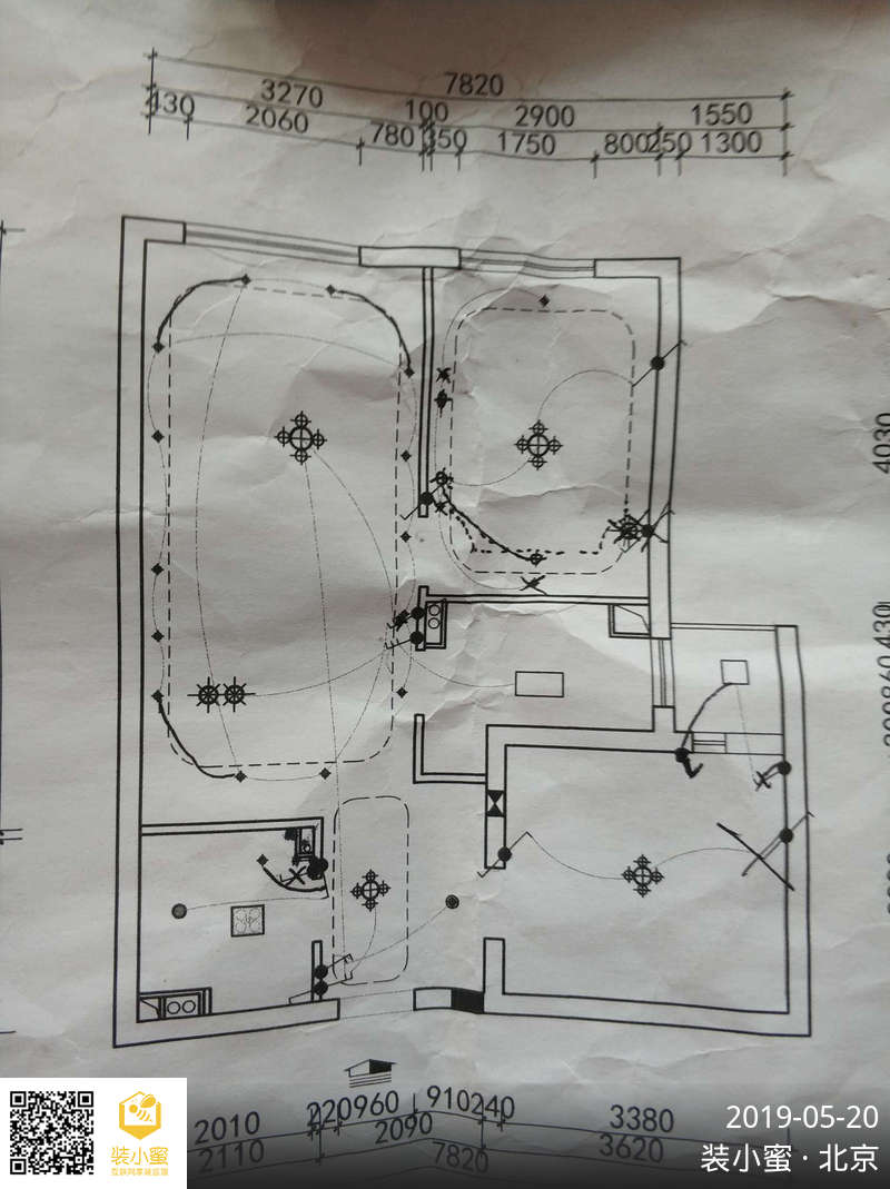

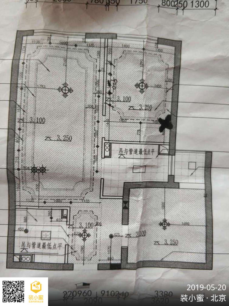

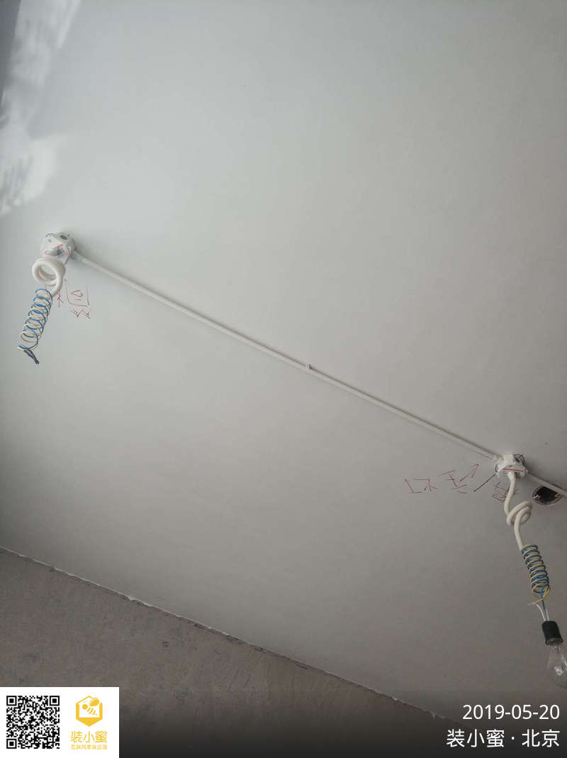

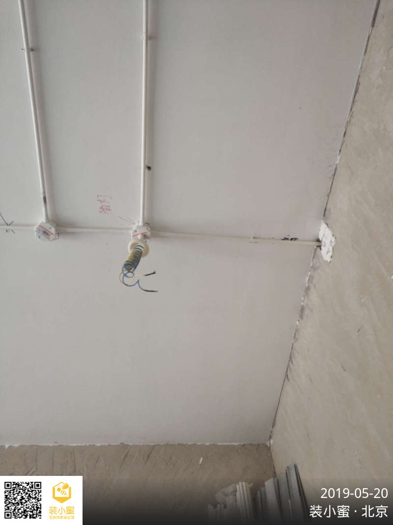

目前客厅和主卧室顶面以及卫生间顶面灯线已经安装完毕,线盒安装牢固,走管有序安装平直符合要求。新建墙体已经砌筑一半了,由于墙体比较高,分段砌筑有助于墙体稳定,砌块完整灰缝饱满,灰缝没有掉灰或者开裂情况符合要求。现场查看地面开槽位置没有露出钢筋,可以在地面进行短距离开槽走管过桥。施工进度有点慢。

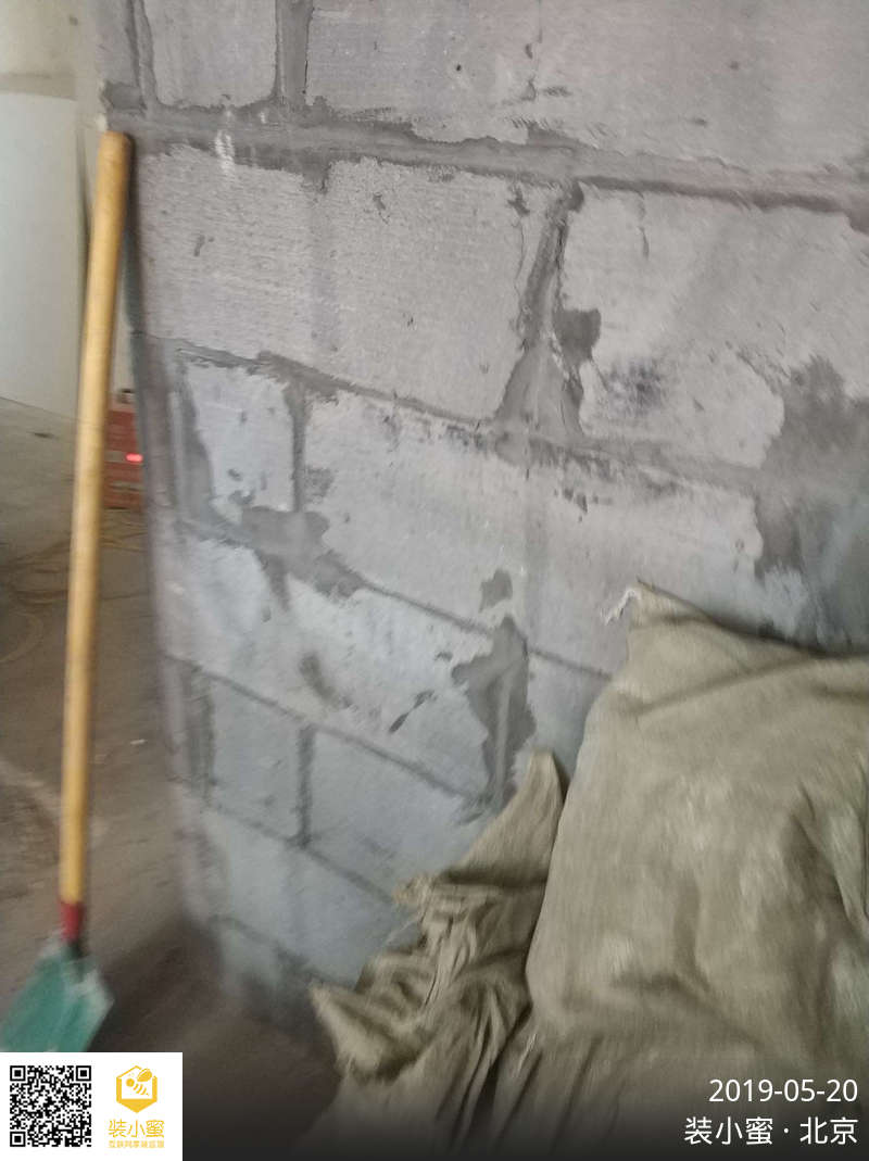

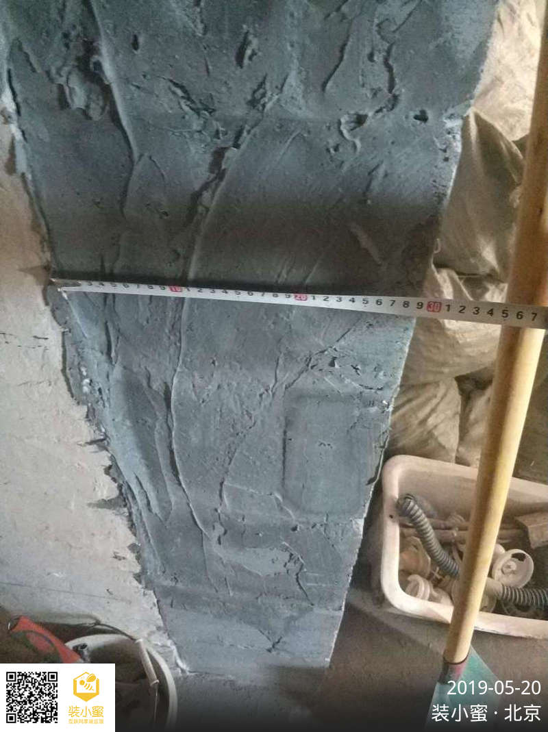

现场查看之前说过卫生间门洞左侧墙体有破损需要加固,瓦工砌墙时还未对此进行加固,需要告知工长,一定要重视这个位置,墙体高度三米,如果不加固后期有可能会造成倾斜,回去贴上砖加重墙体负重有可能会变形或者倾倒。
卫生间下水堵塞的情况进行疏通时发现楼上是PVC管道地下室是铸铁管道,建议客户在改动厨房下水管时试一下是否通畅,如果不通畅在安装新的下水管之前进行疏通,并且封堵好下水管根部。

新砌墙体位置及尺寸正确
砌块表面平整,灰缝饱满
灯头盒固定牢固,安装符合要求
