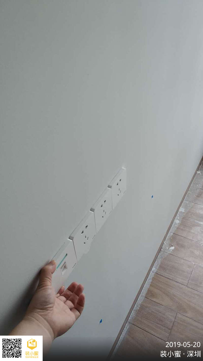

1.墙面油漆有少量砂眼砂痕,现场已标记。

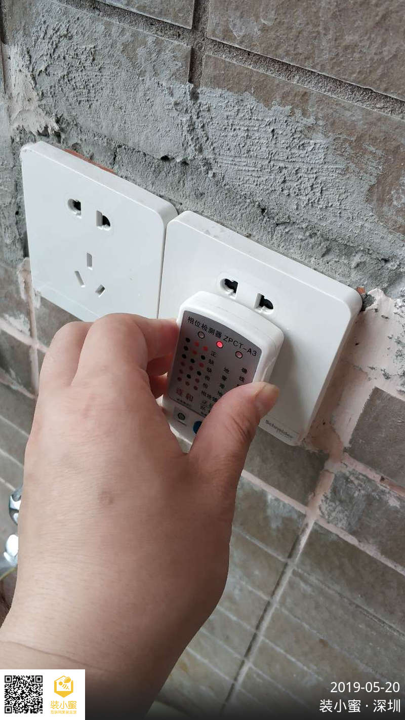

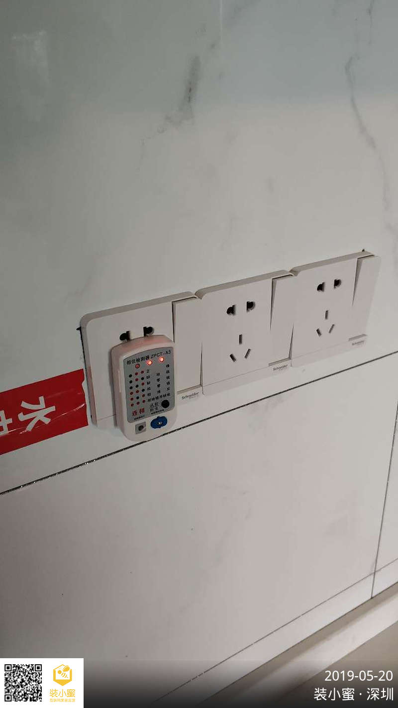

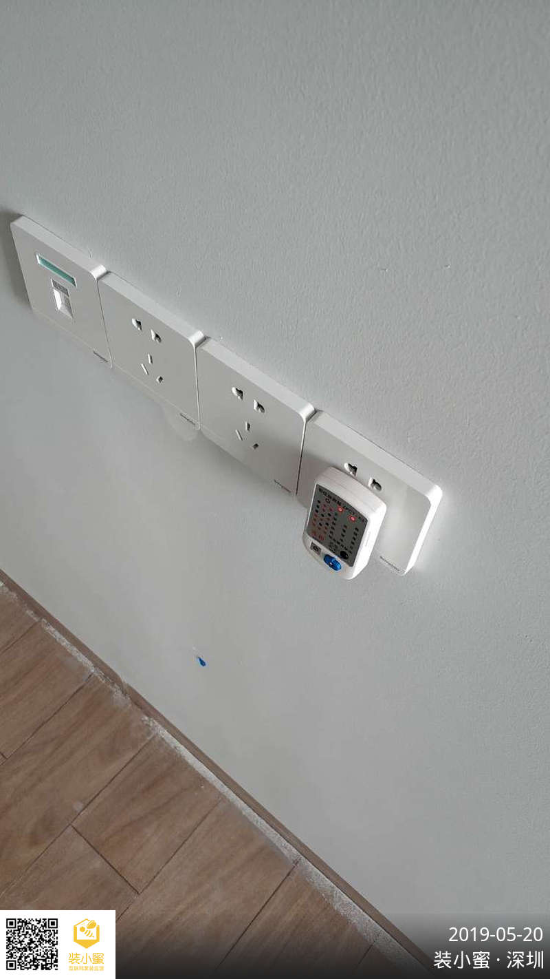

2.总电闸设置漏电保护功能不合理,客户通过。

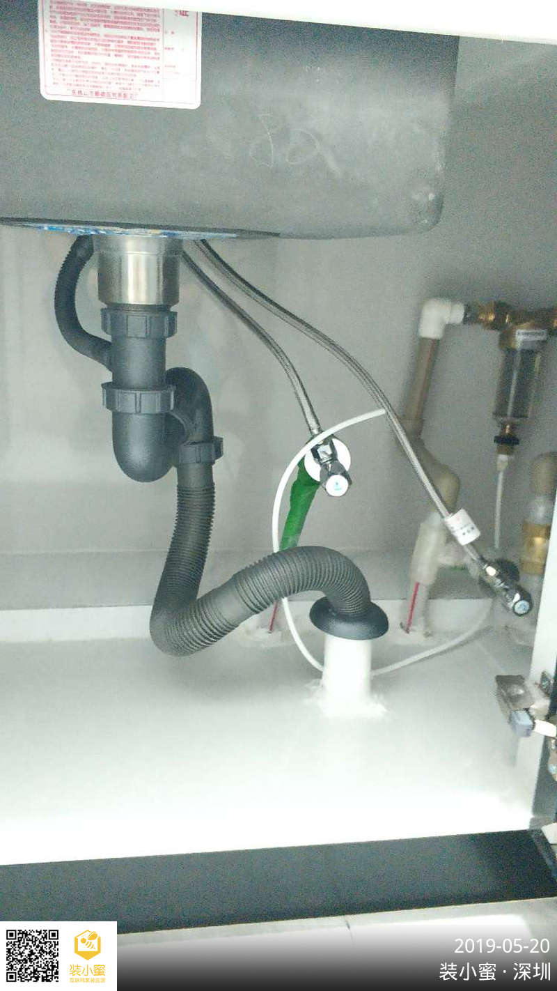

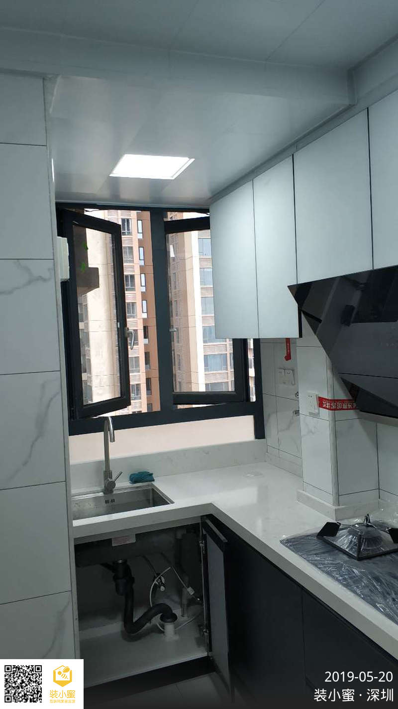

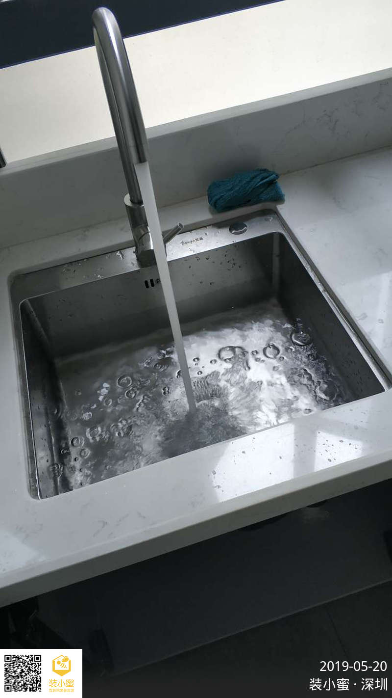

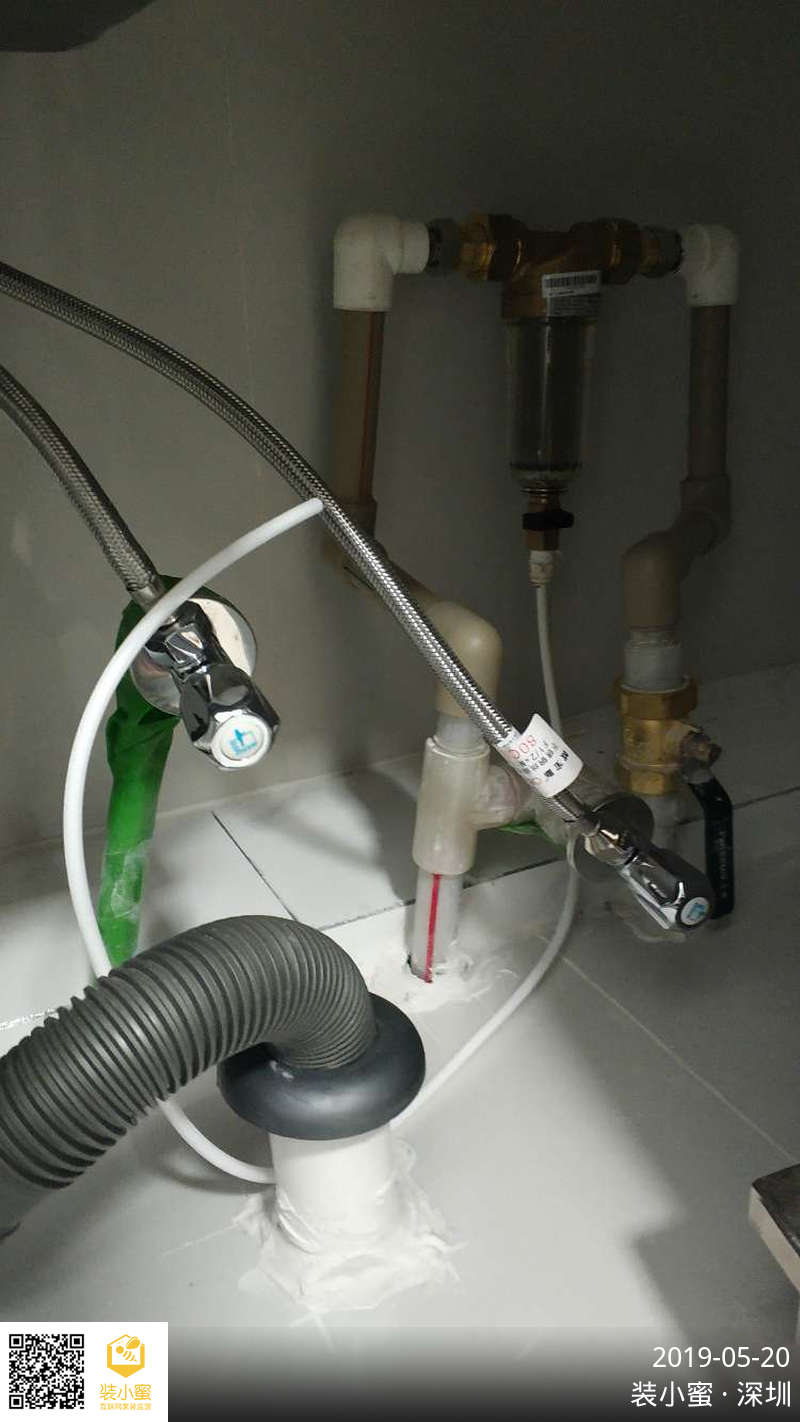

3.厨房洗菜盆下水管漏水,请与施工方联系处理。

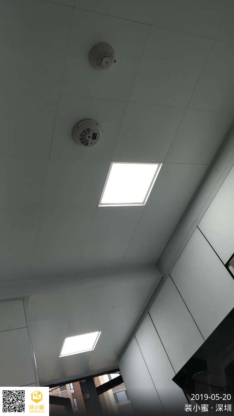

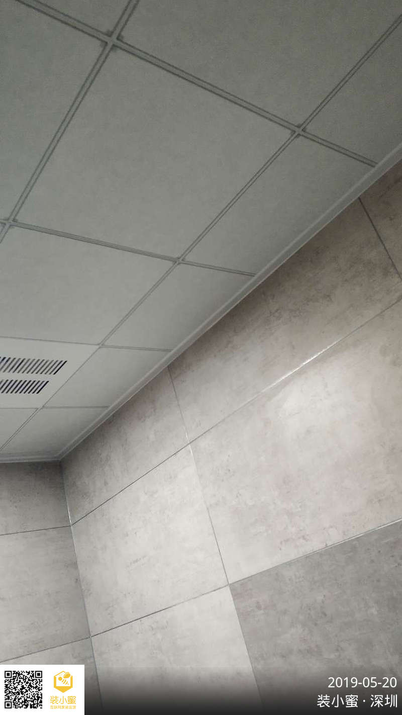

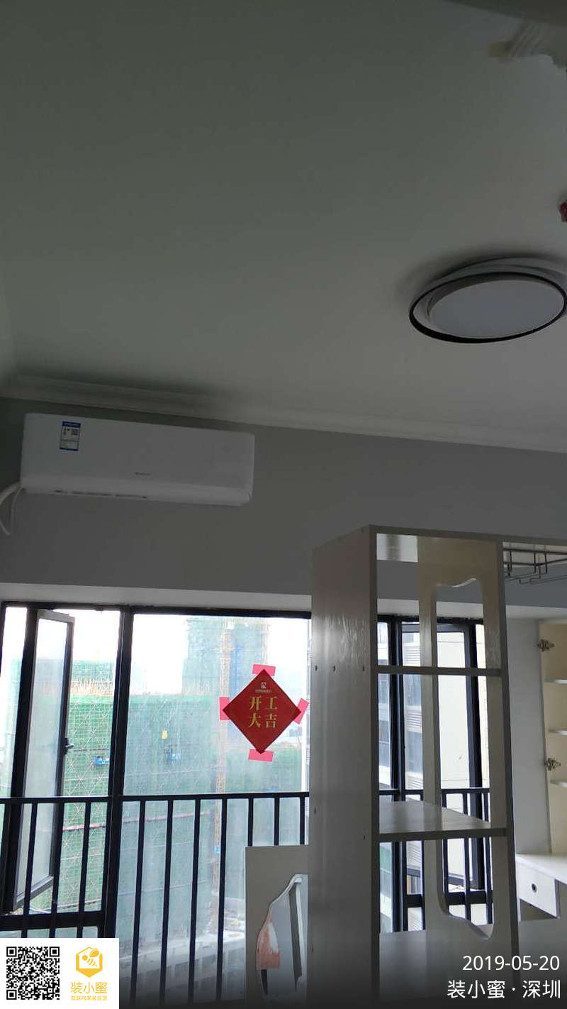

乳胶漆面层,涂刷质量符合要求

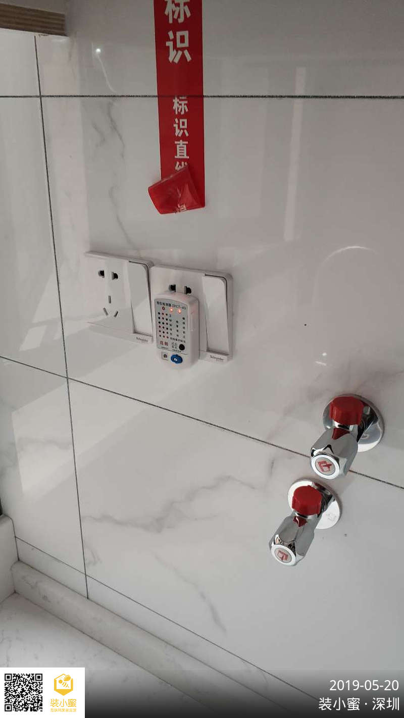

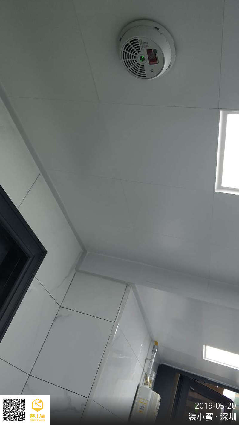

各卫浴设备排水畅通,无渗漏现象
已解决隐患:6项
乳胶漆底漆,表面无明显砂眼与砂印
乳胶漆底漆,表面无明显砂眼与砂印
乳胶漆底漆,表面无明显砂眼与砂印
乳胶漆底漆,表面无明显砂眼与砂印
乳胶漆底漆涂刷,表面牢固
乳胶漆底漆涂刷,表面牢固

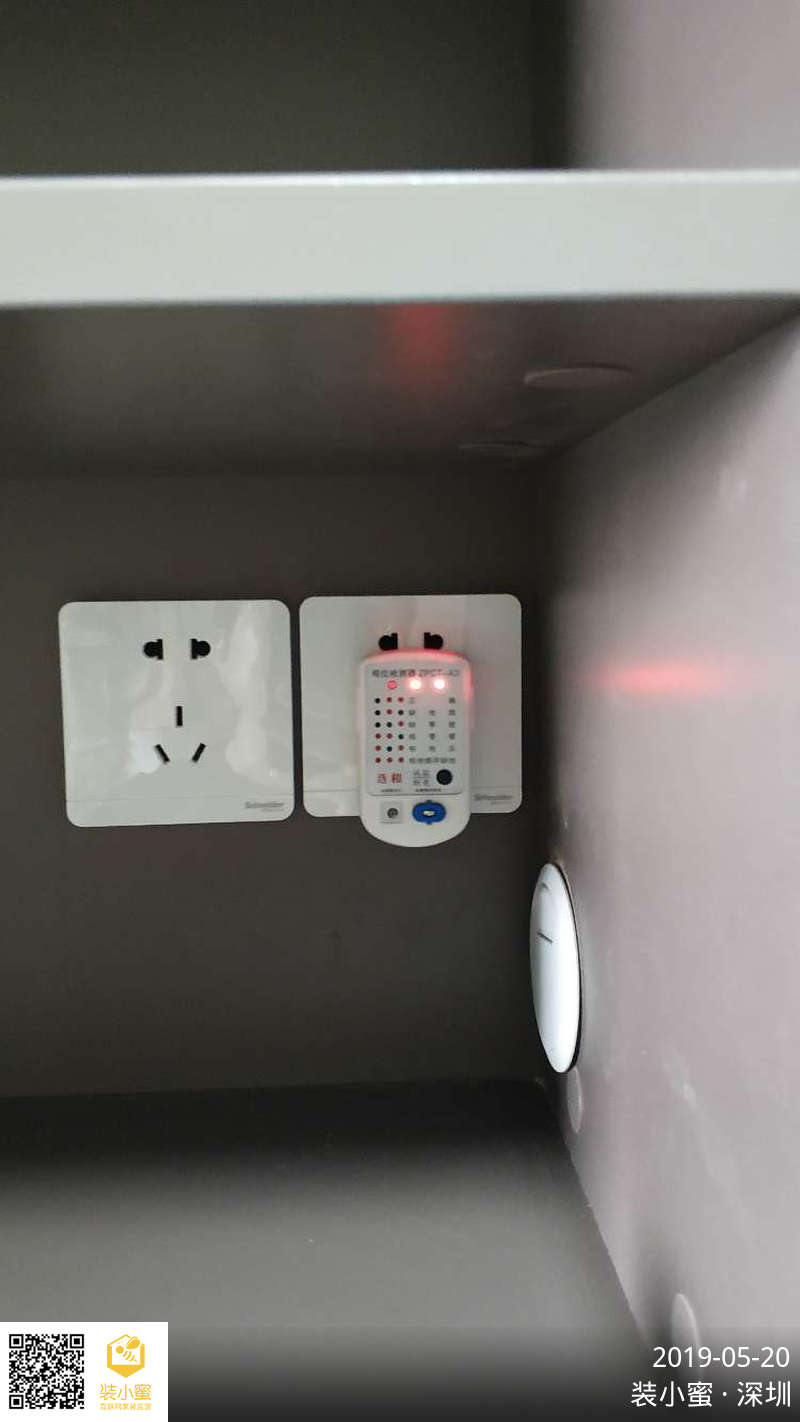

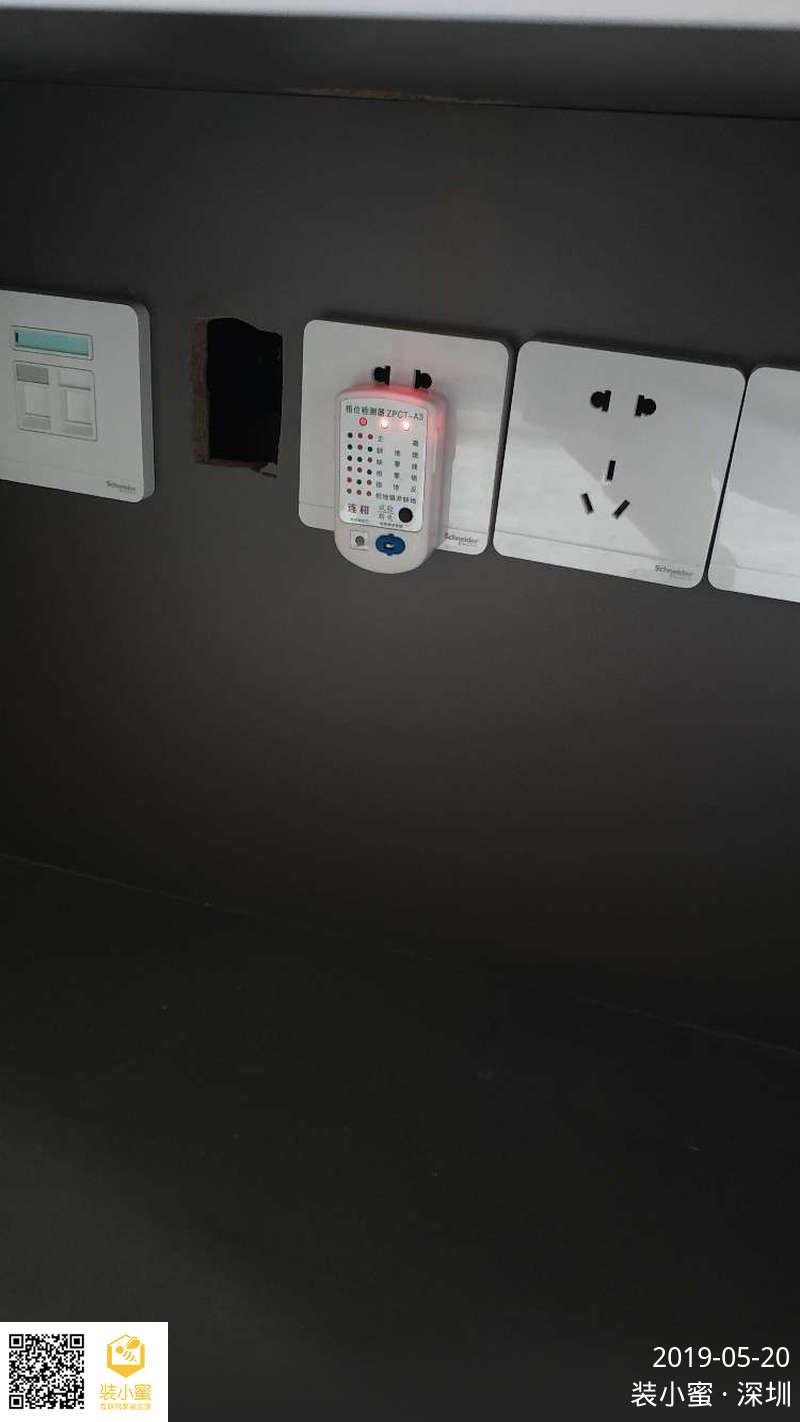

断路器的接线规范牢固
断路器的接线规范牢固

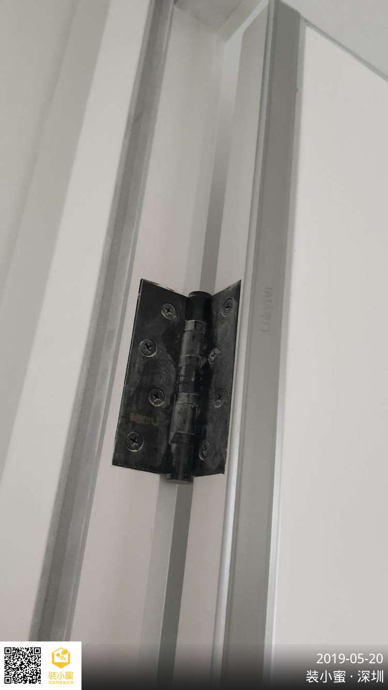

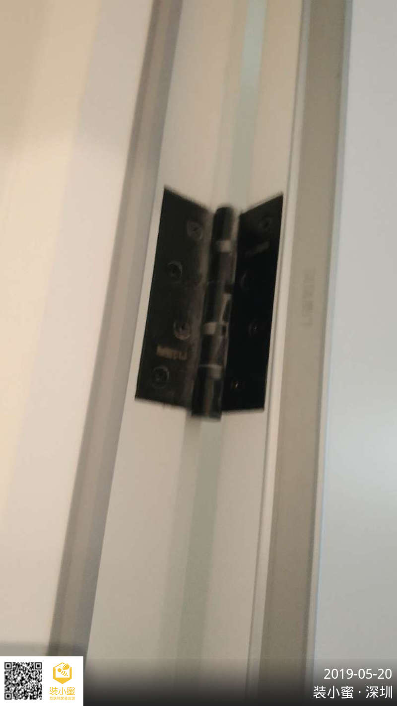

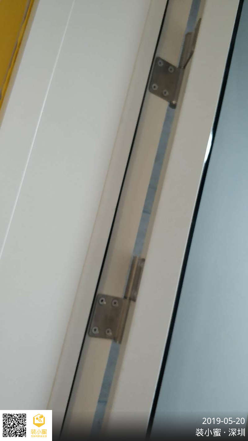

五金件安装牢固,螺丝齐全
角阀开闭正常,无渗漏
软管安装牢固,无渗漏
龙头安装牢固,无渗漏
龙头出水控制正常

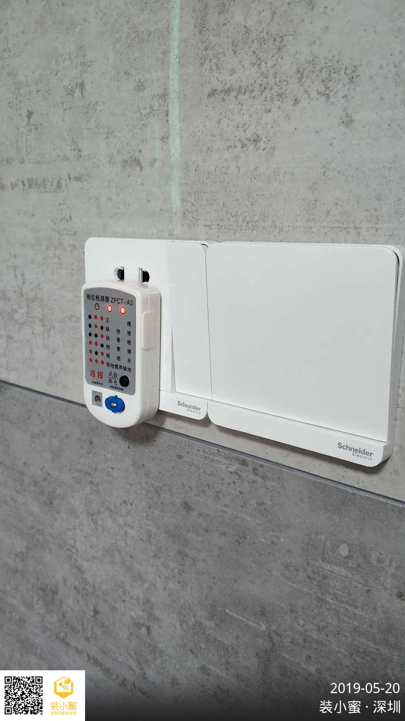

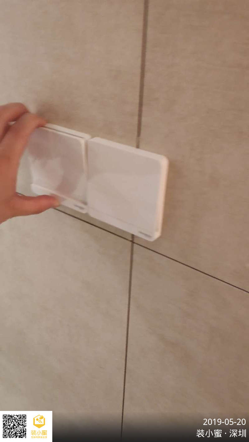

各面板安装牢固、平直

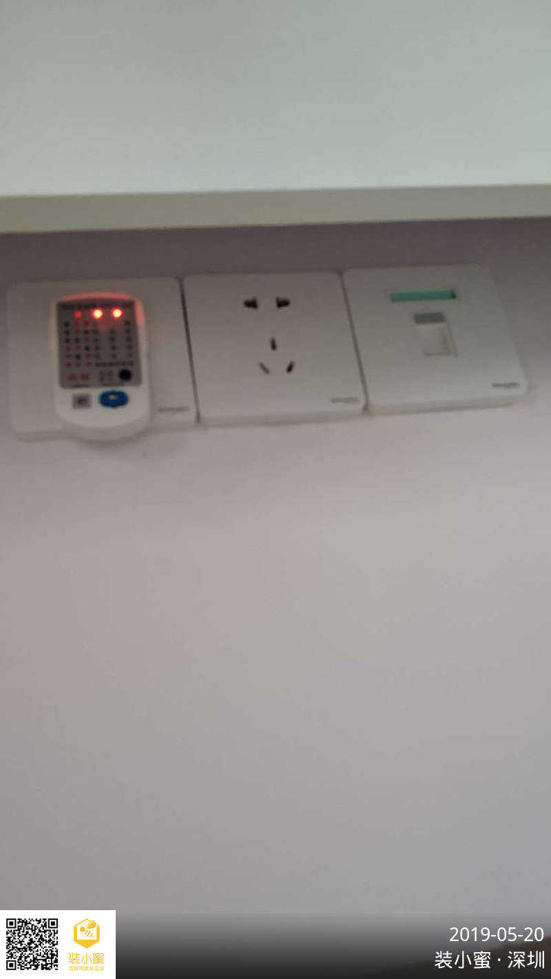

开关面板的操作与控制符合设计要求

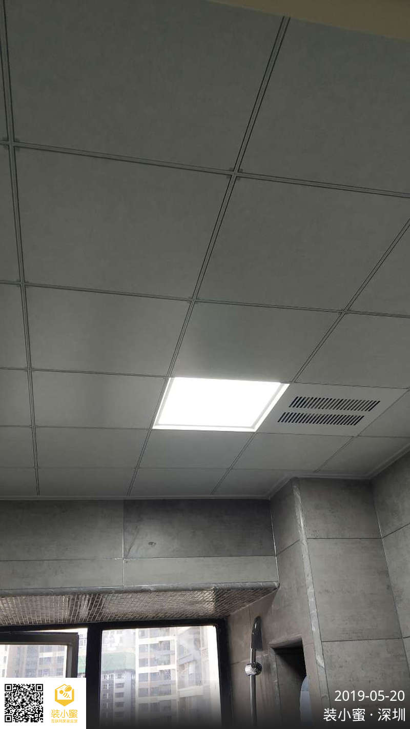

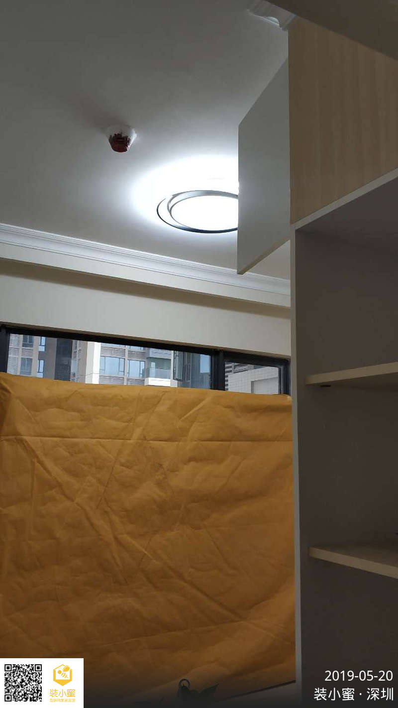

灯具安装符合设计要求

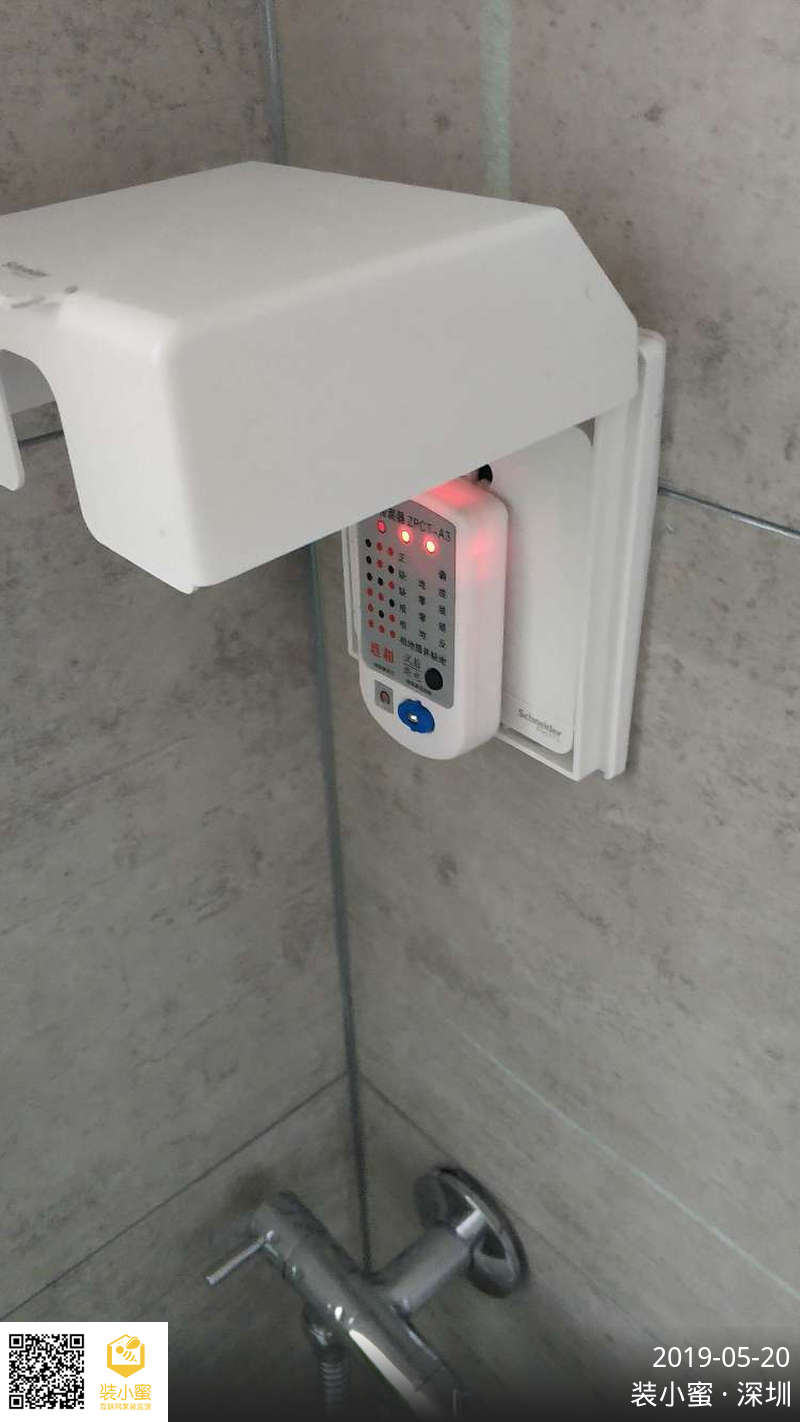

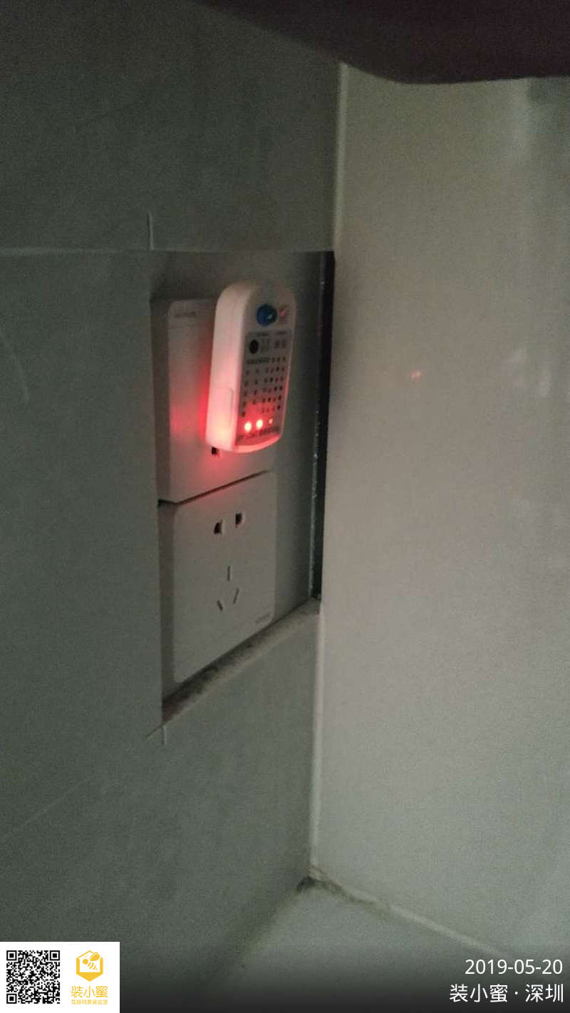

插座面板经通电检测,工作正常

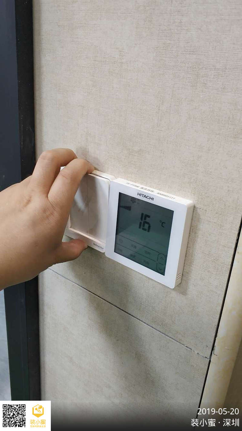

浴霸或暖风设备工作正常

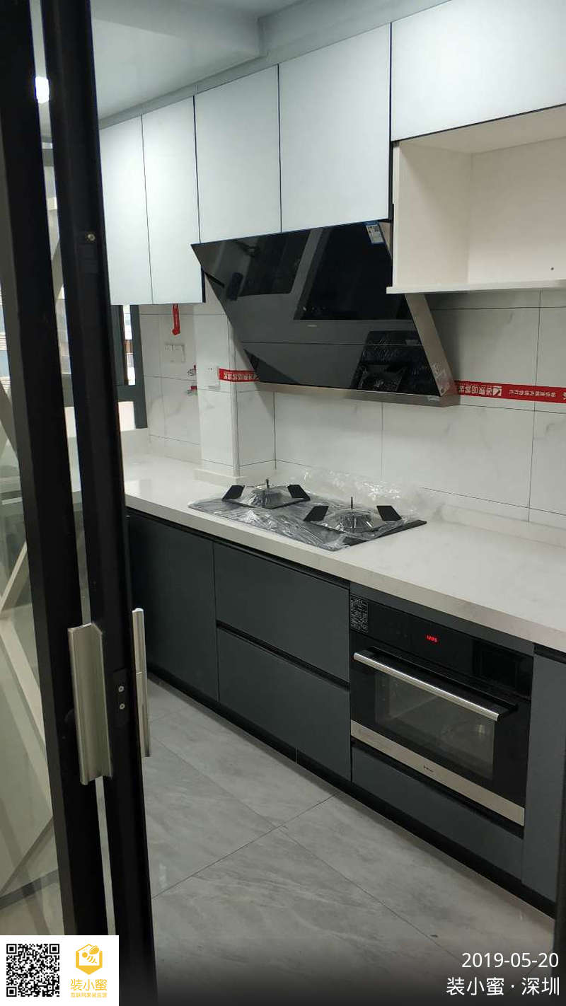

厨房电器(设备)工作正常
橱柜安装牢固
各表面完整,色泽一致
