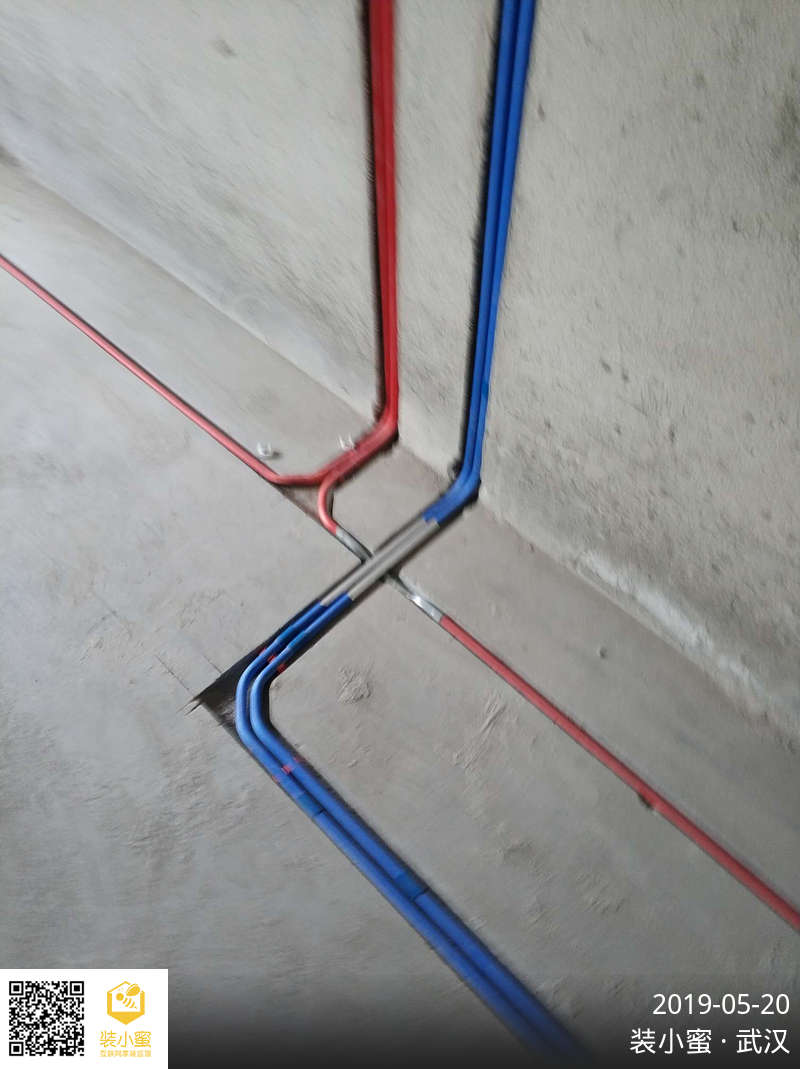

本次为【水电隐蔽施工阶段验收 】是第5次上门

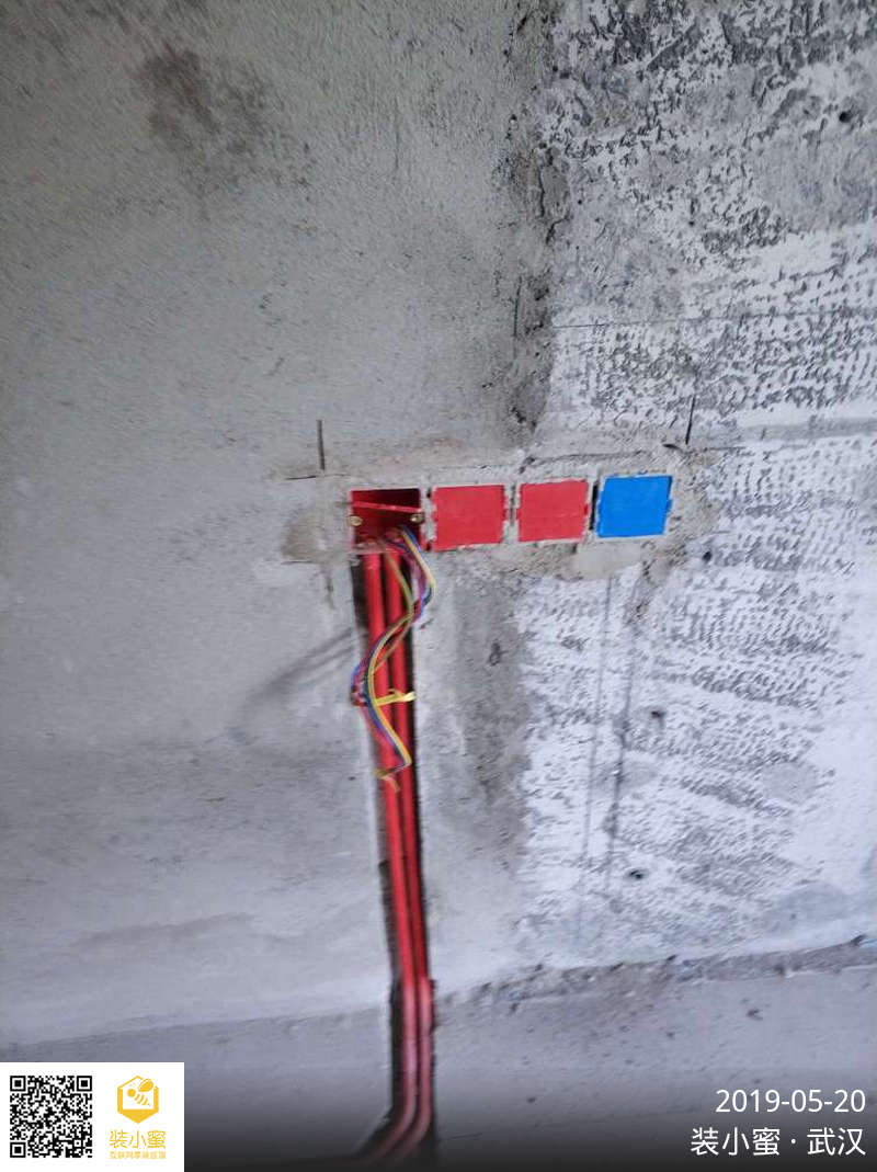

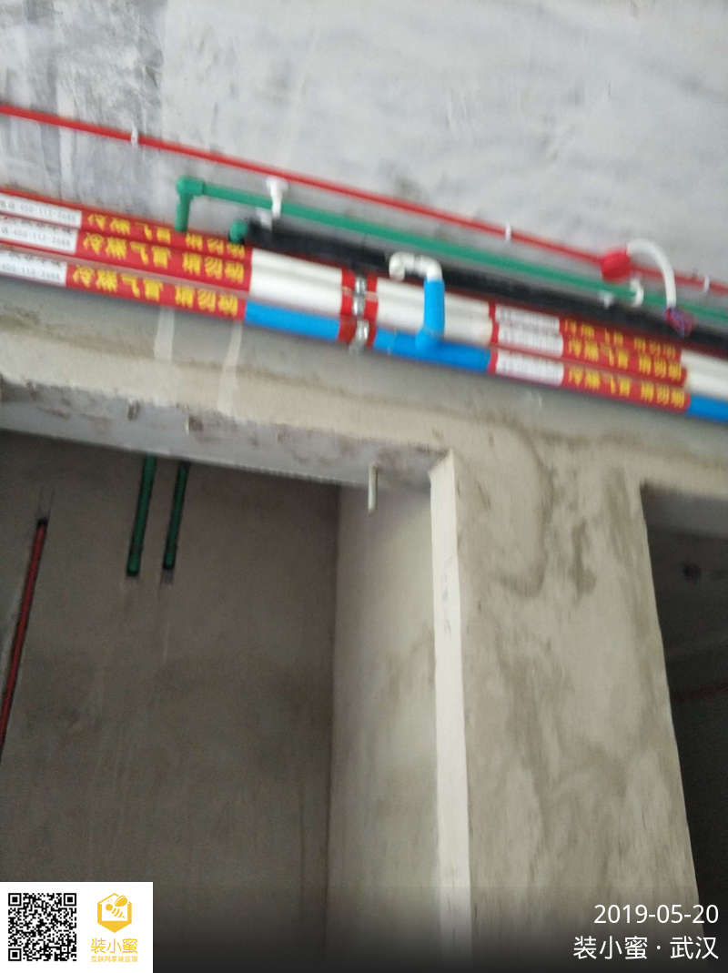

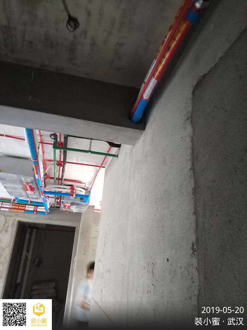

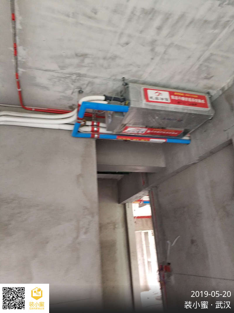

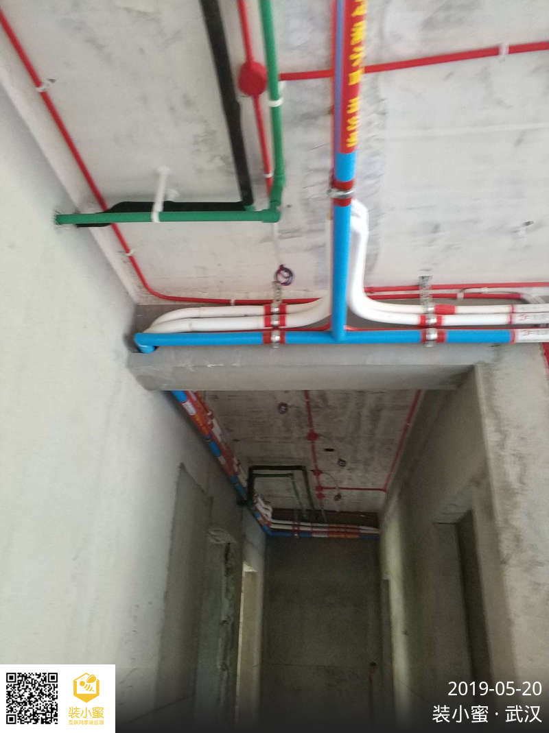

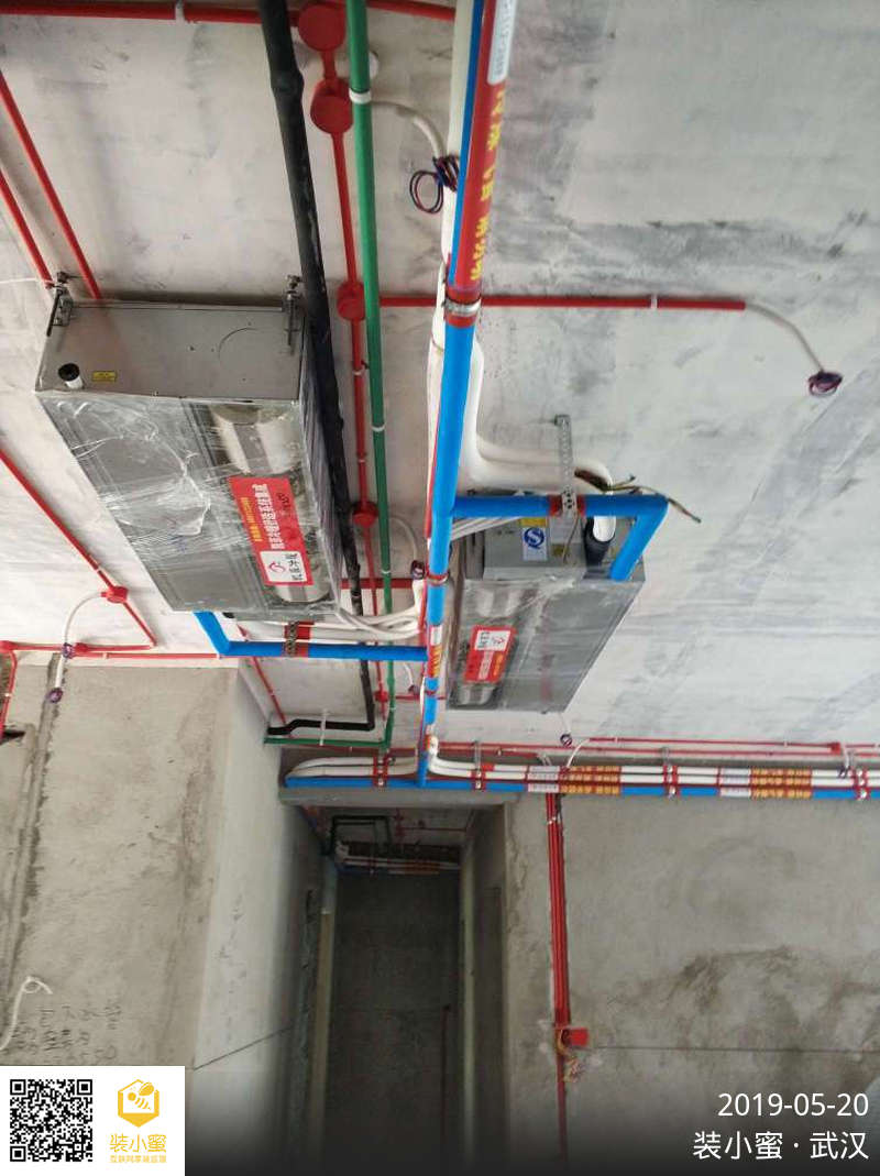

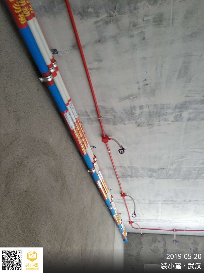

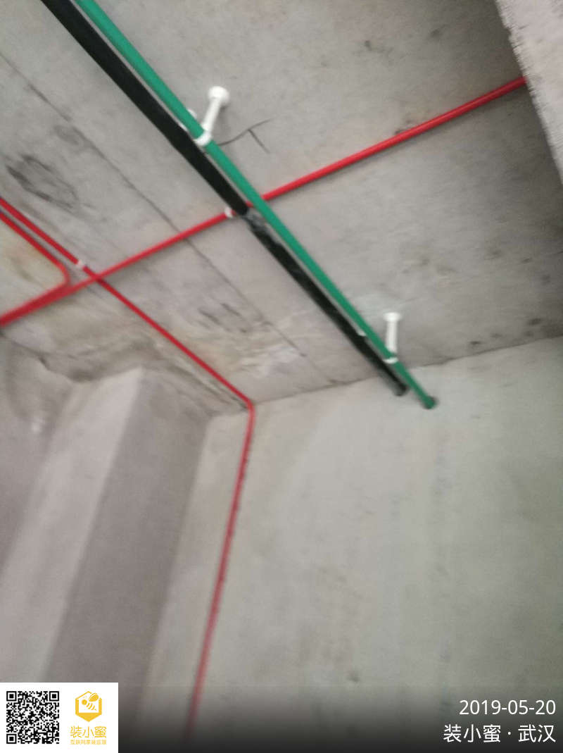

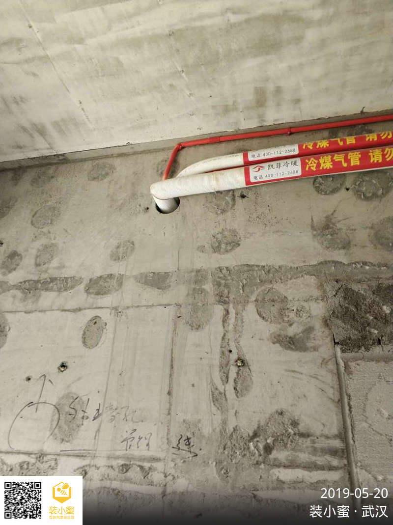

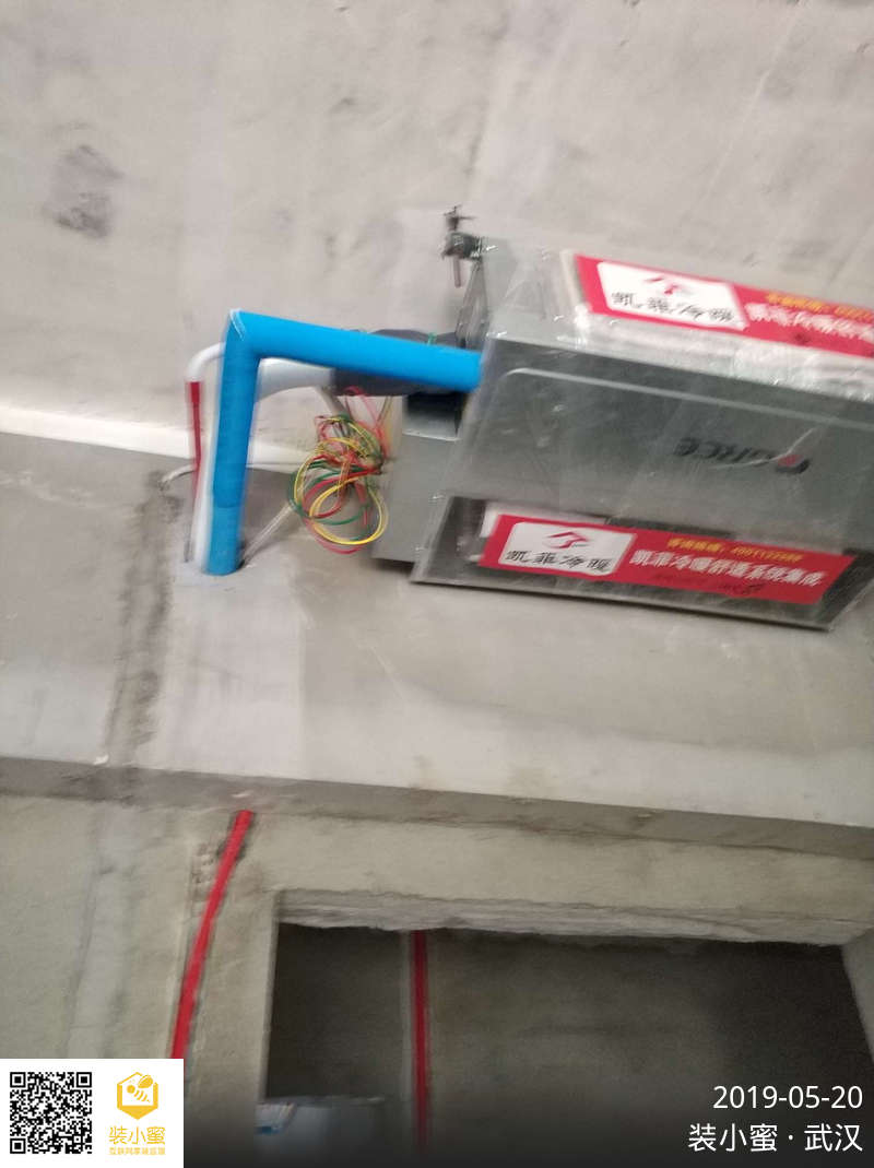

1.中央空调安装梁上打孔没有按照当时交待打孔,己经把梁体主钢筋打断,客户己告知空调安装人员,梁体加固处理。

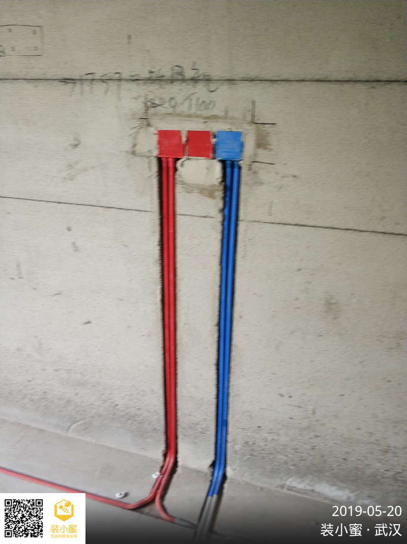

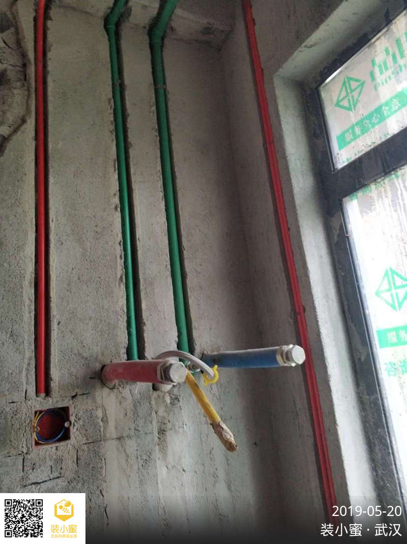

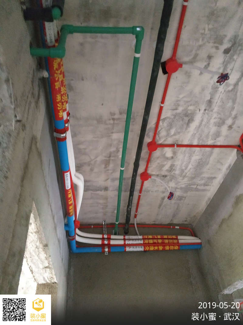

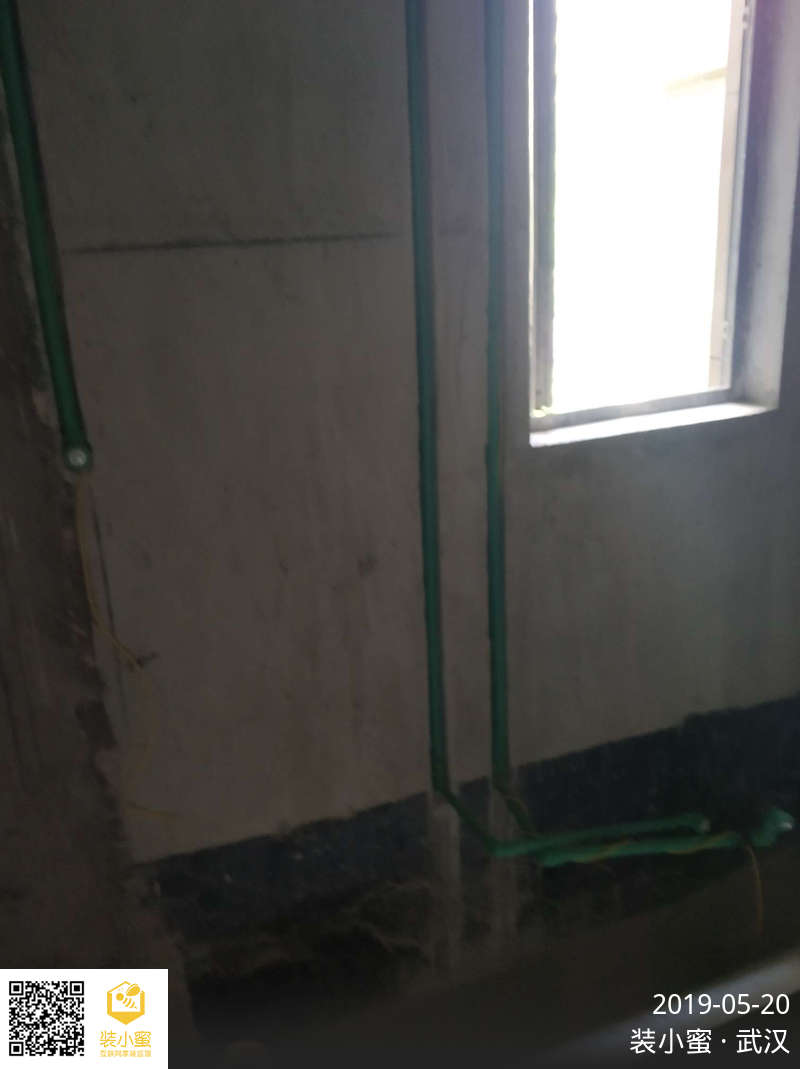

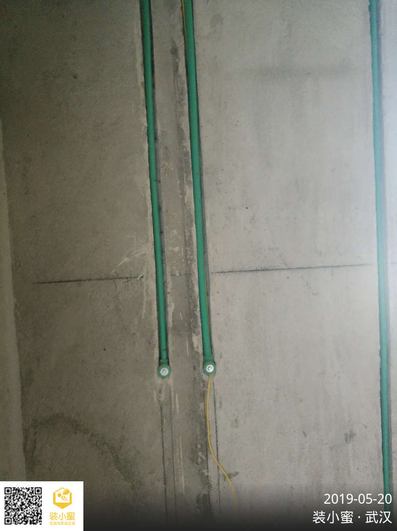

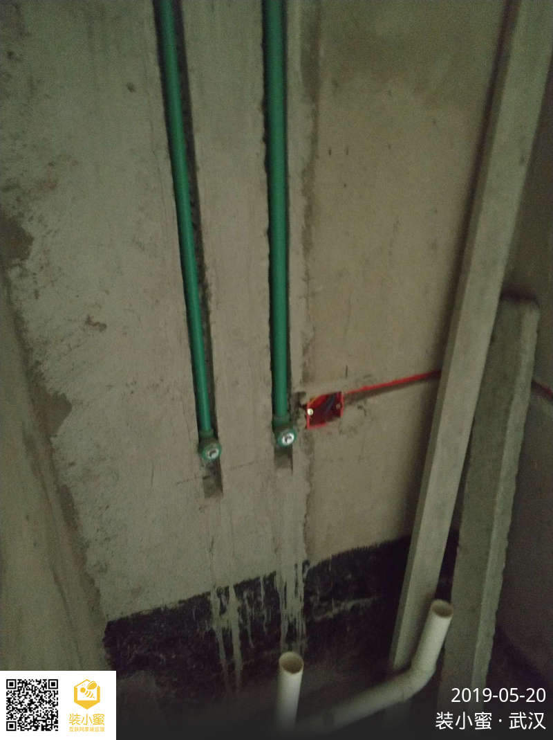

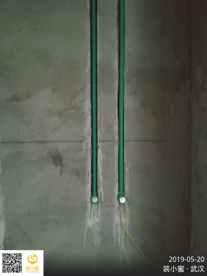

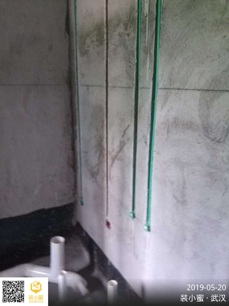

2.客卫生间花洒和马桶水管需要调整处理。

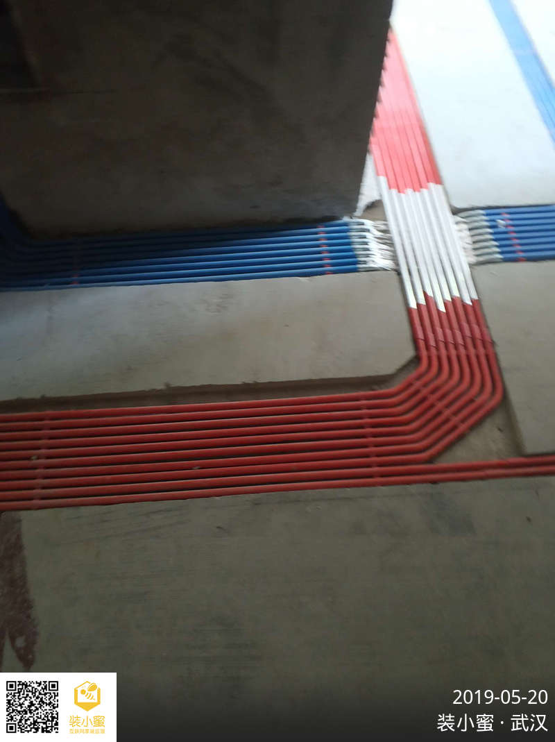

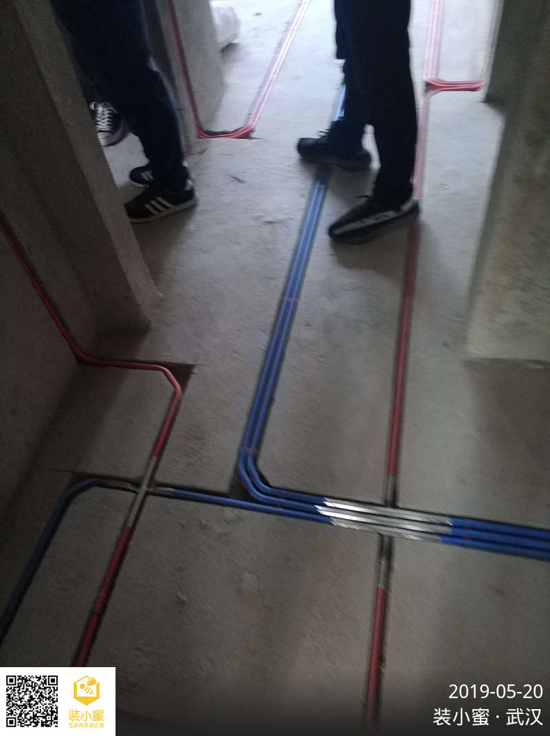

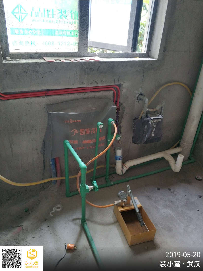

3.水管打压检查,所有焊接头无渗漏,打压无掉压现象。

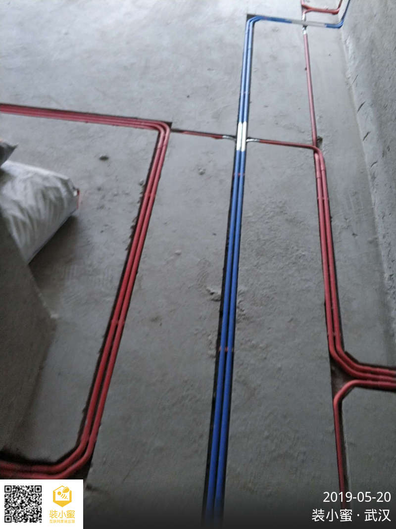

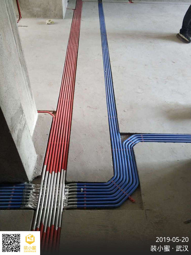

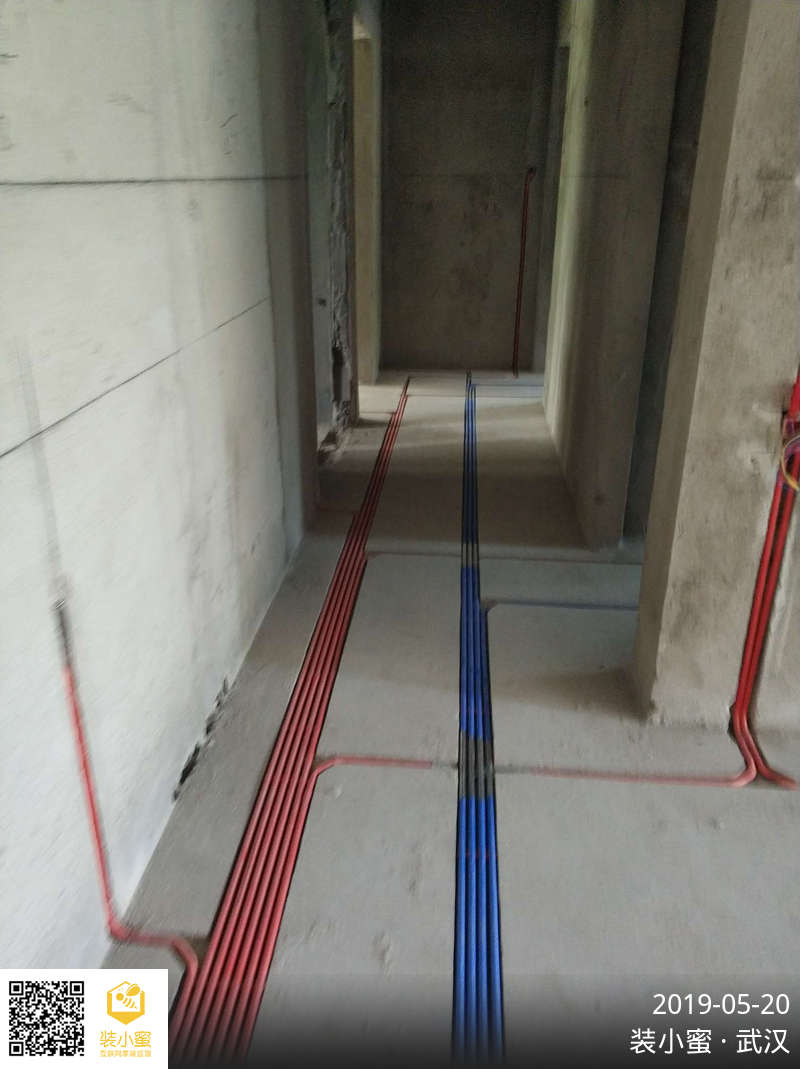

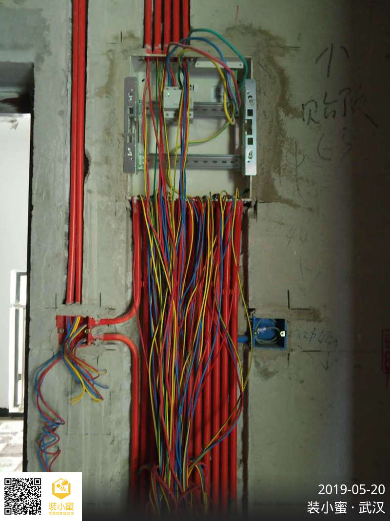

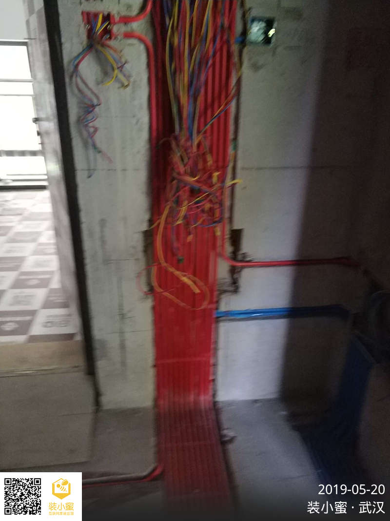

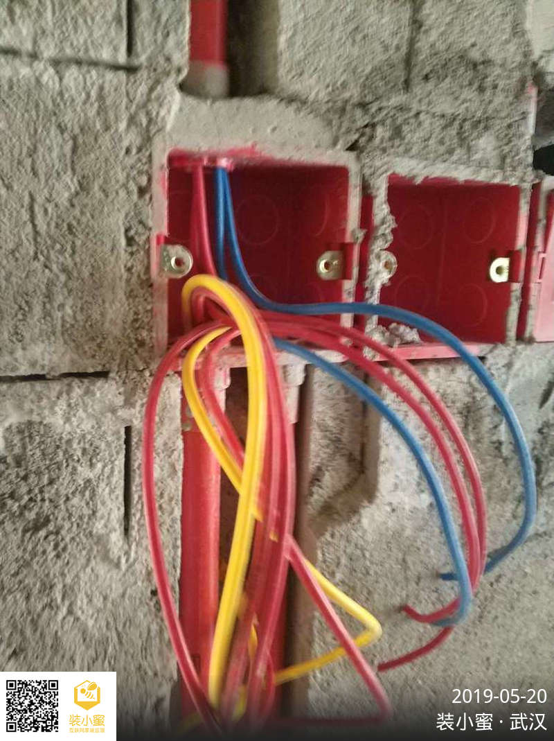

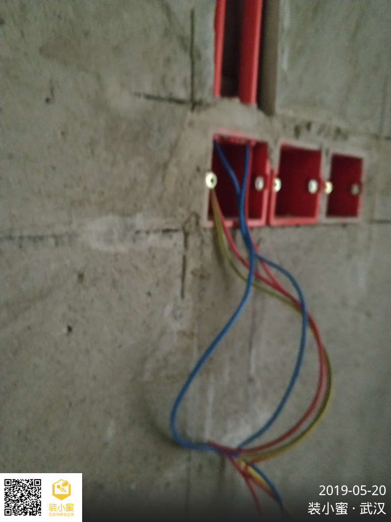

4.所有线路现场己和客户讲解并确认。

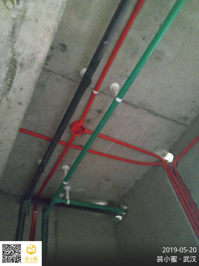

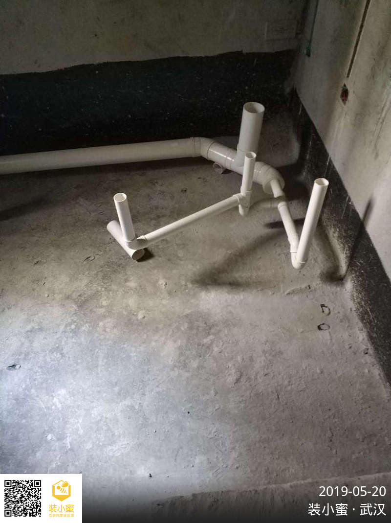

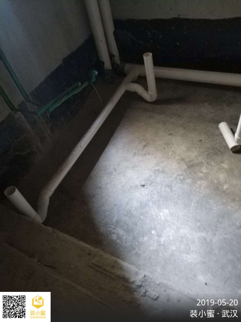

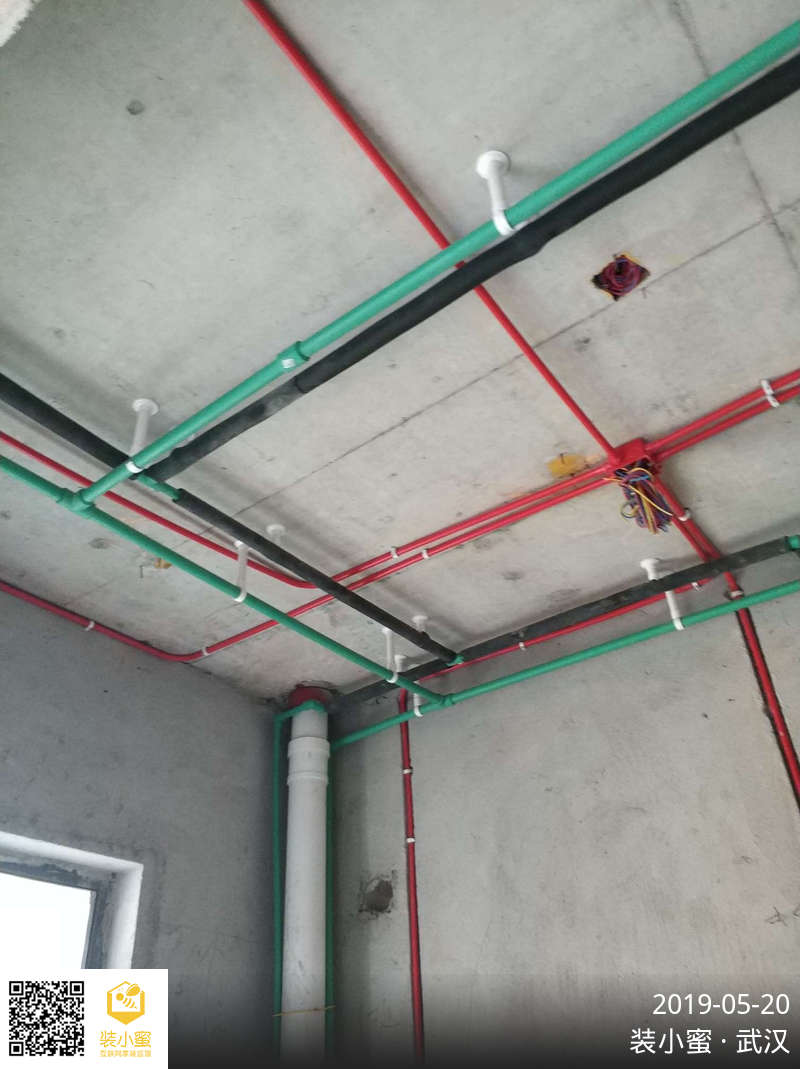

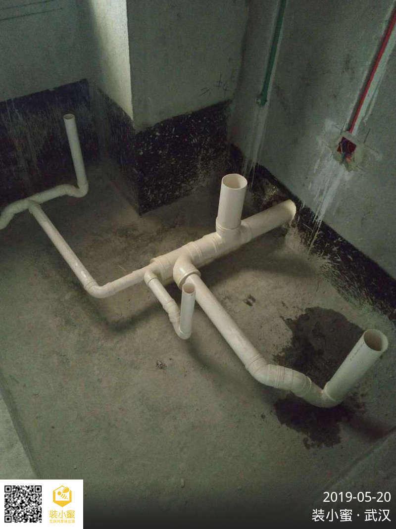

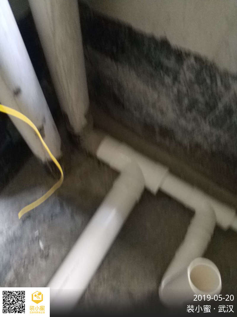

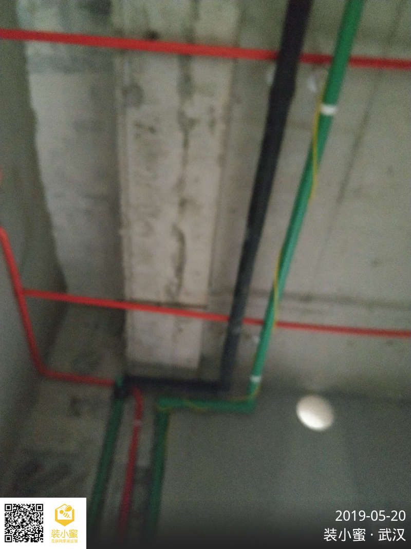

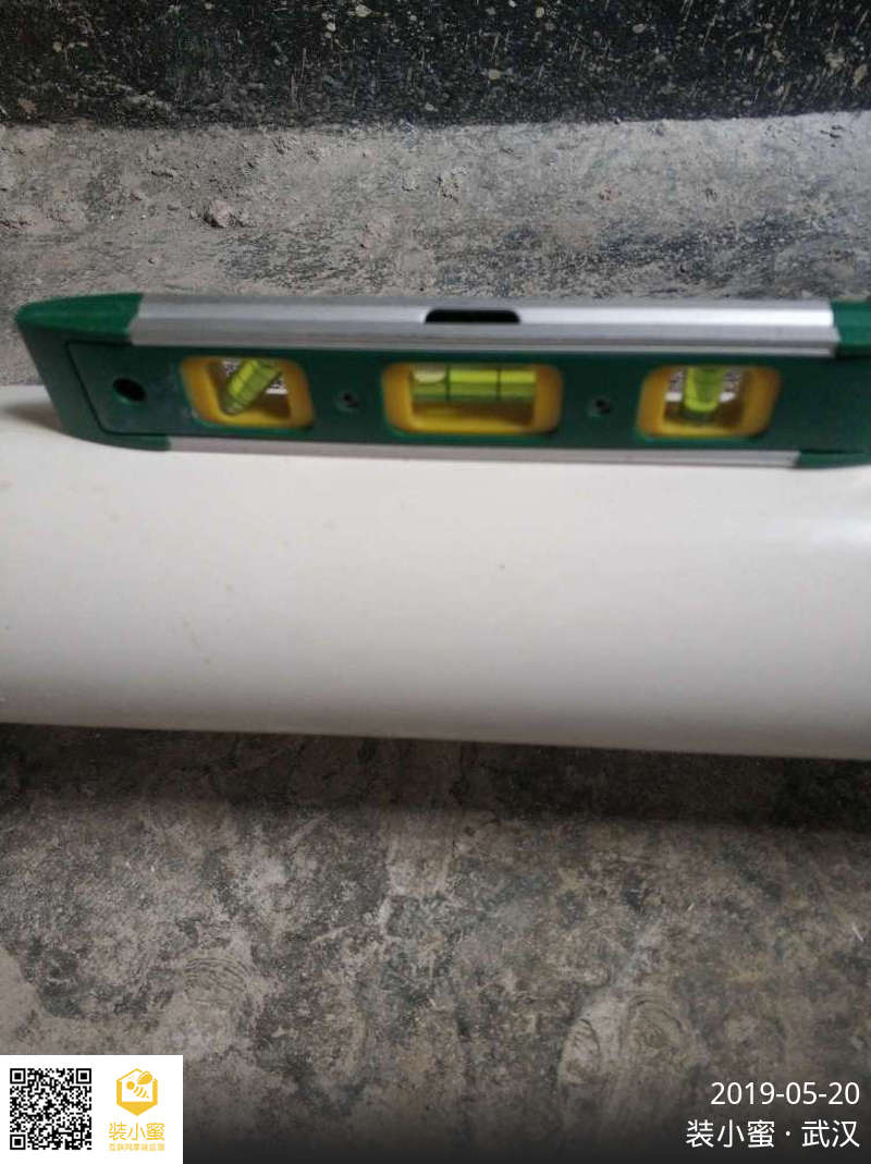

多管并管,已采用Y型三通连接

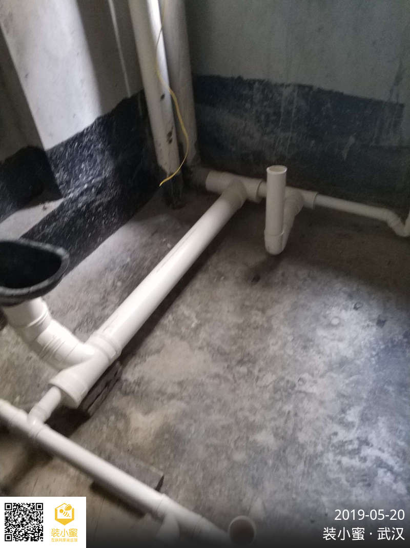

下水管道经通水试验,排水畅通
厨房排水管安装符合要求

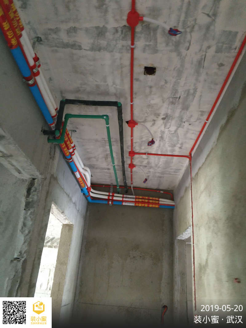

经绝缘检测:导线绝缘性能合格

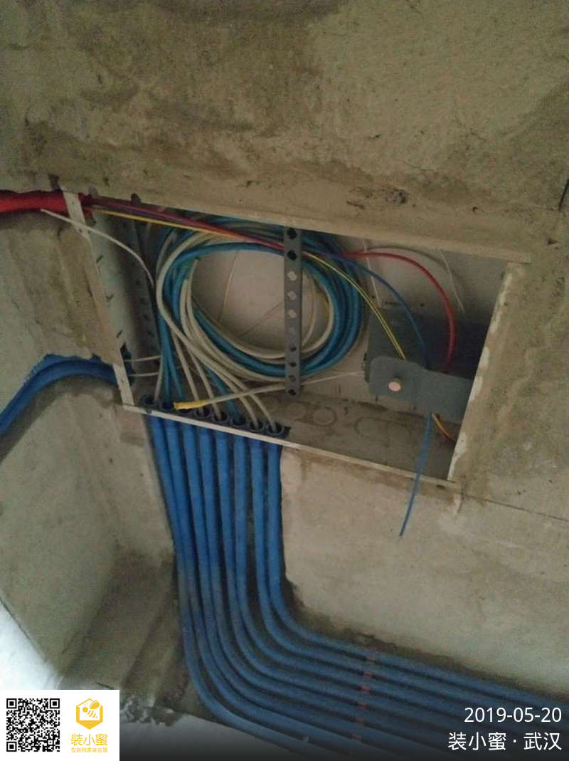

弱电线两端已编号并保护
宽带入户线线管,已安装预留
内外机安装位置已经确定

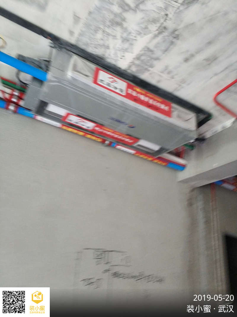

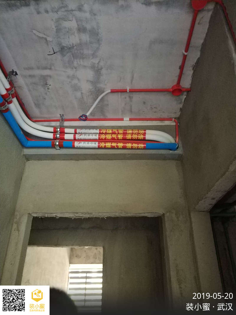

外机表面无明显外伤,已作固定
内机固定牢固,固定方式符合要求
冷媒管道安装符合要求
排水管道安装符合要求

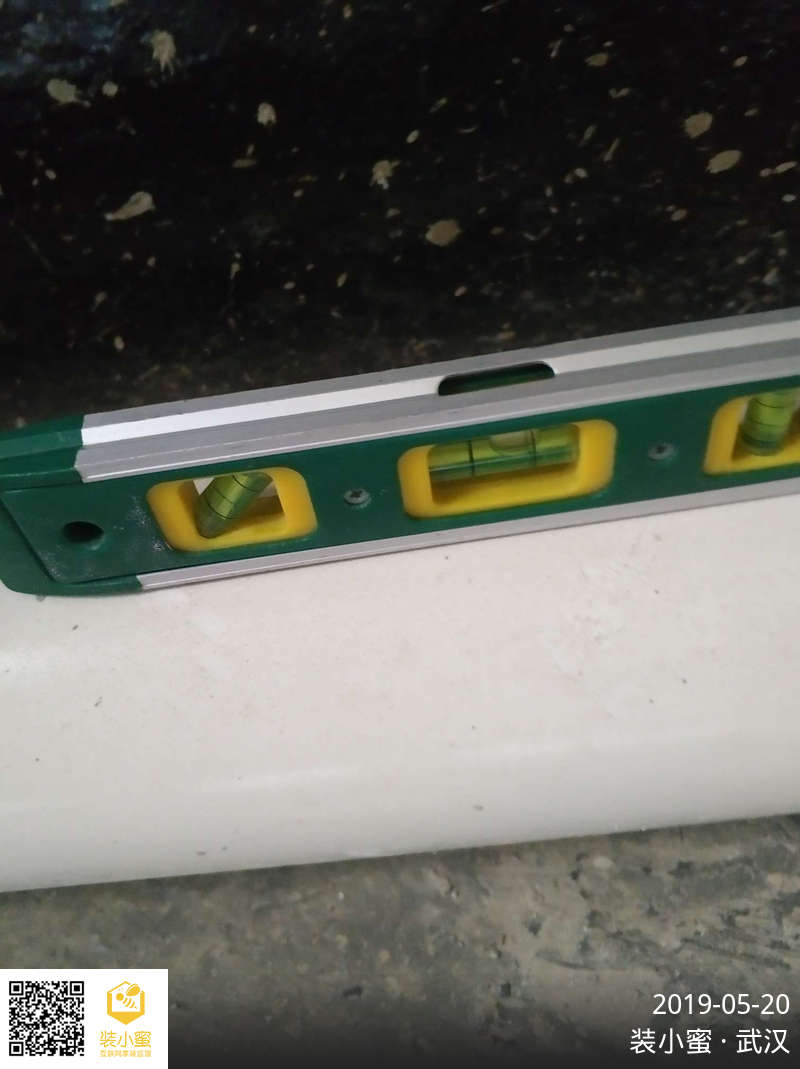

原基层闭水试验结果符合要求
原基层的防水涂料已施工
排水管道连接与位置符合要求
排水管道固定牢固,符合要求
排污管与排水管已经分开布设
地漏设置与位置符合设计要求
