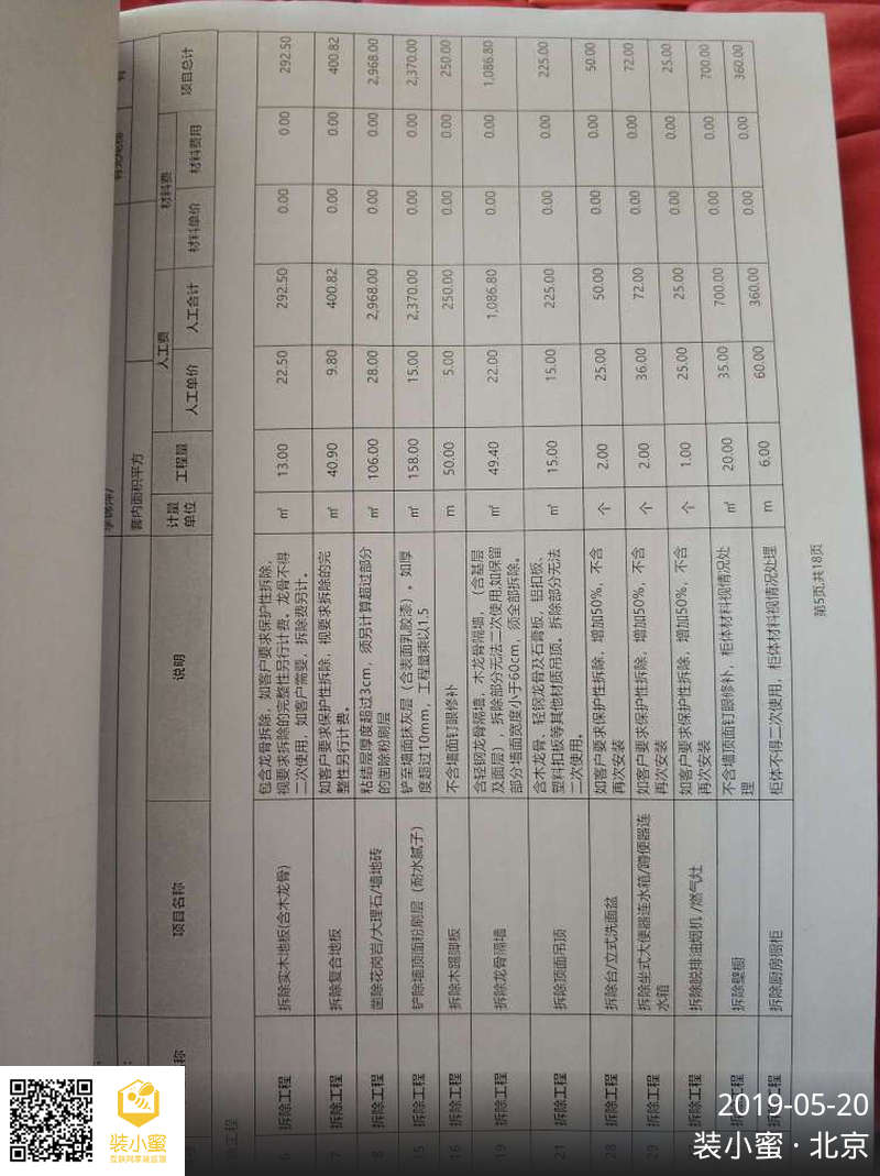

今天到场主要是帮助客户进行拆除交底,现场确定了图纸中需要拆除的墙体,并且确认可以进行拆除和拆除位置,还有墙皮铲除也和工长确认铲到基层。现场需要保留的顶面和过梁都已经标记在墙面,监理已经拍照留底。
交底时发现有部分拆除方案还需要增加修复费用,现场工长和客户确认方案还需要等拆除之后再次确认。

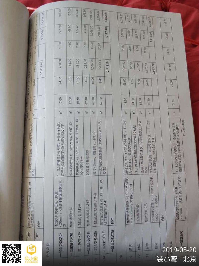

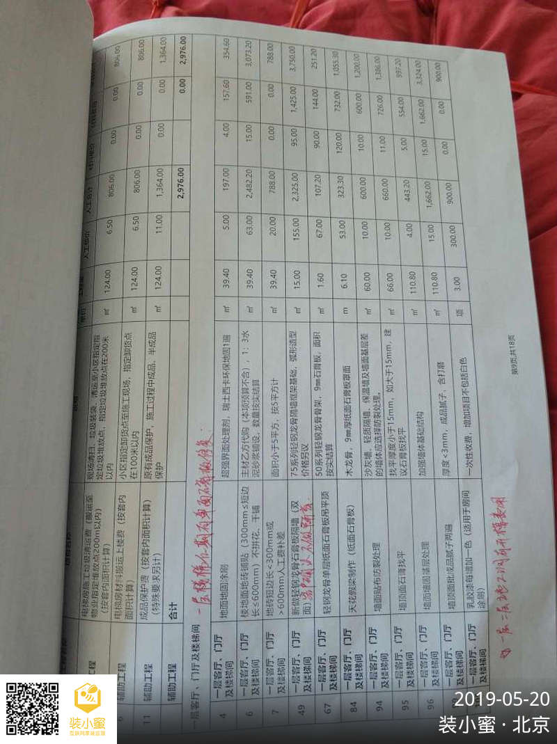

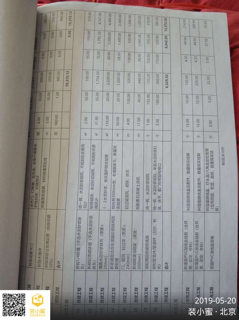

已将图纸与预算在现场作了对照
