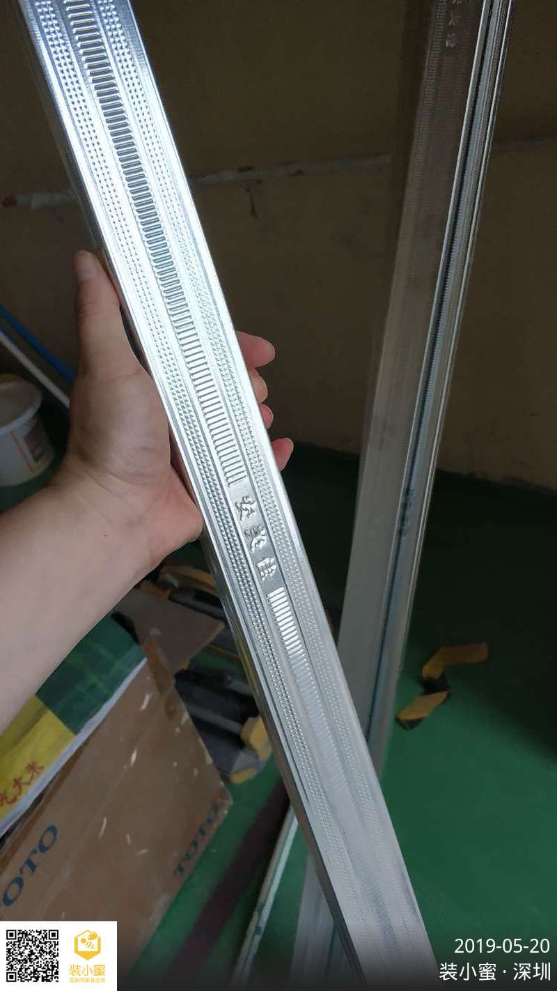

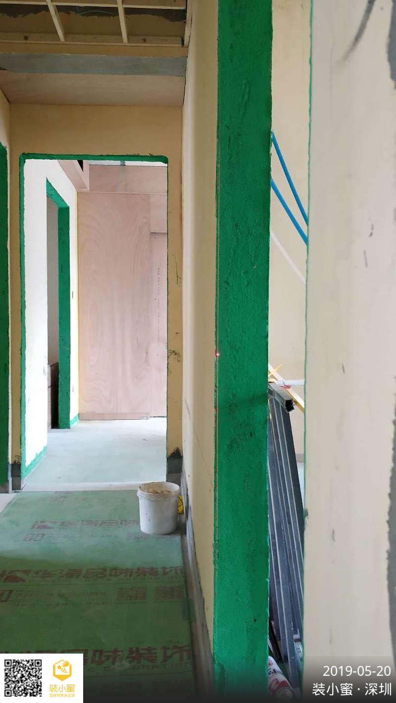

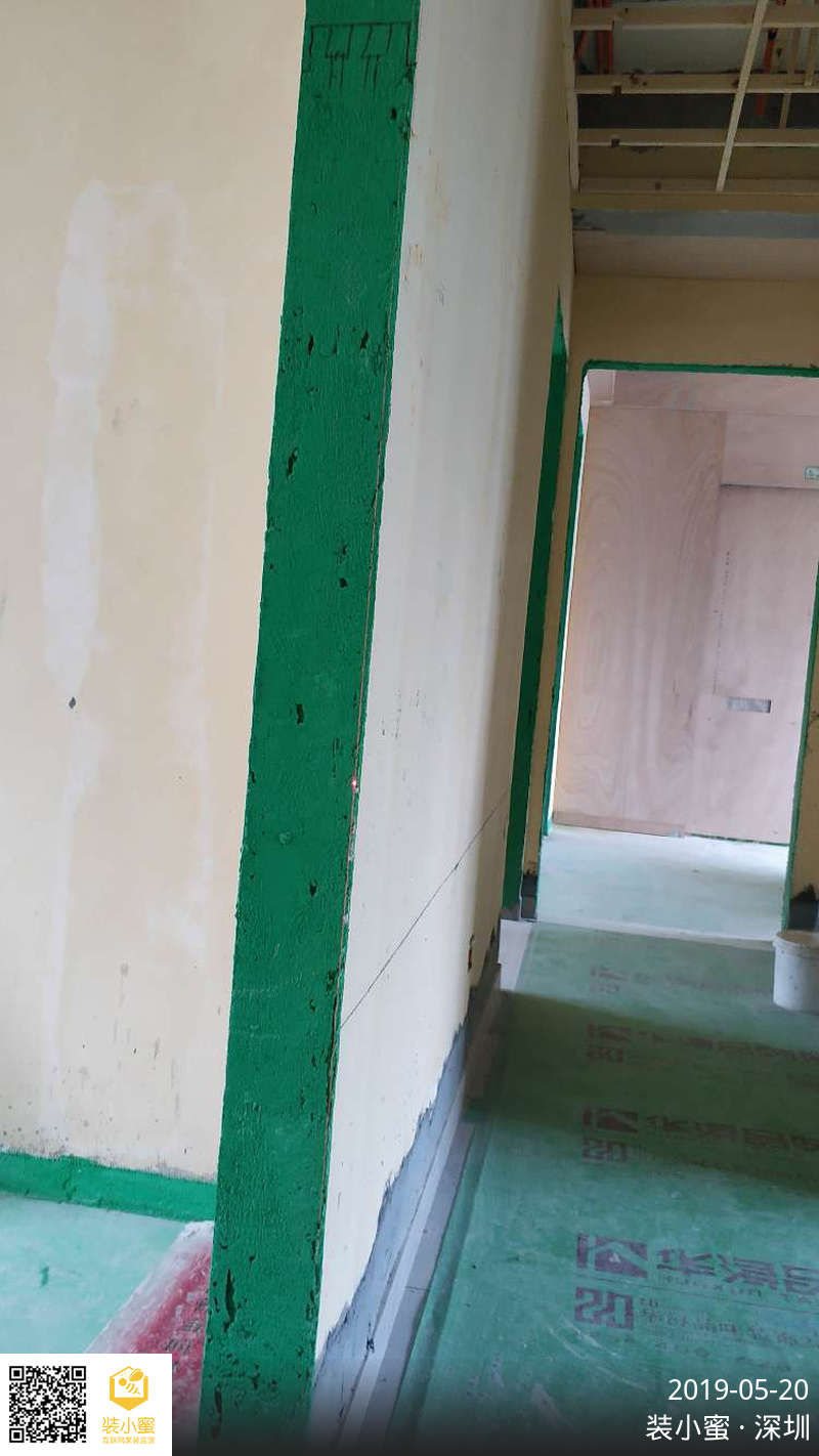

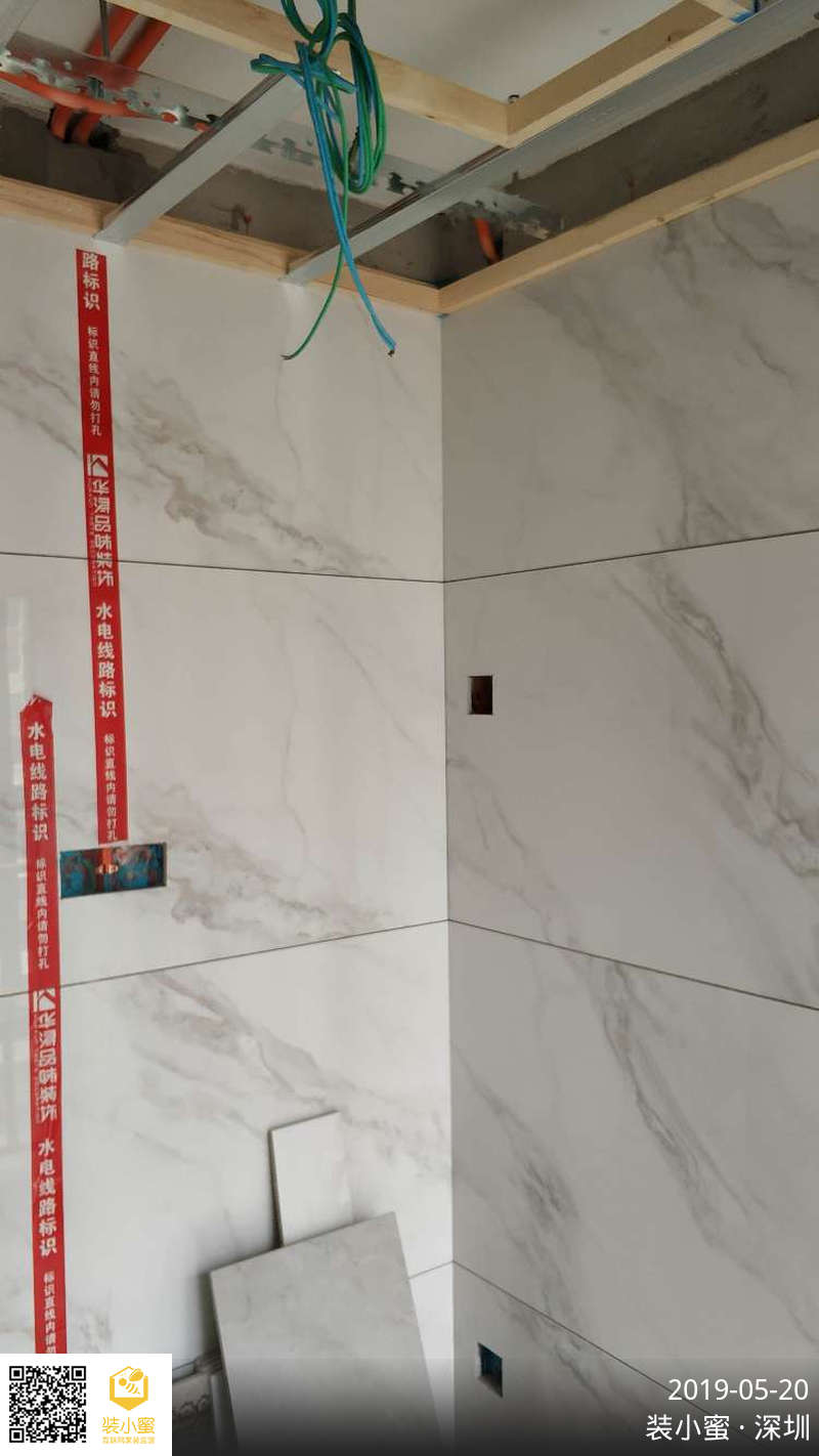

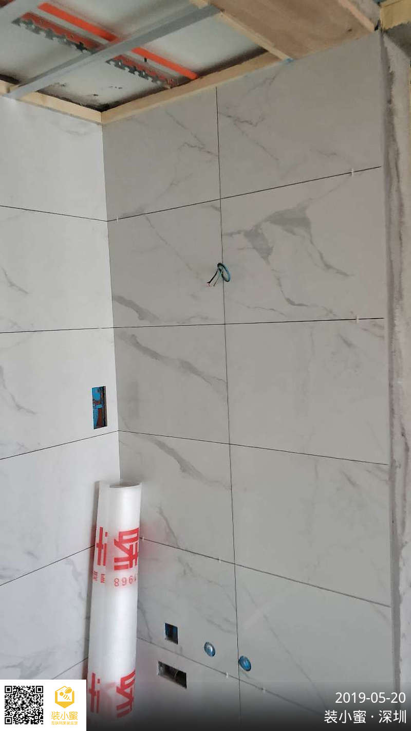

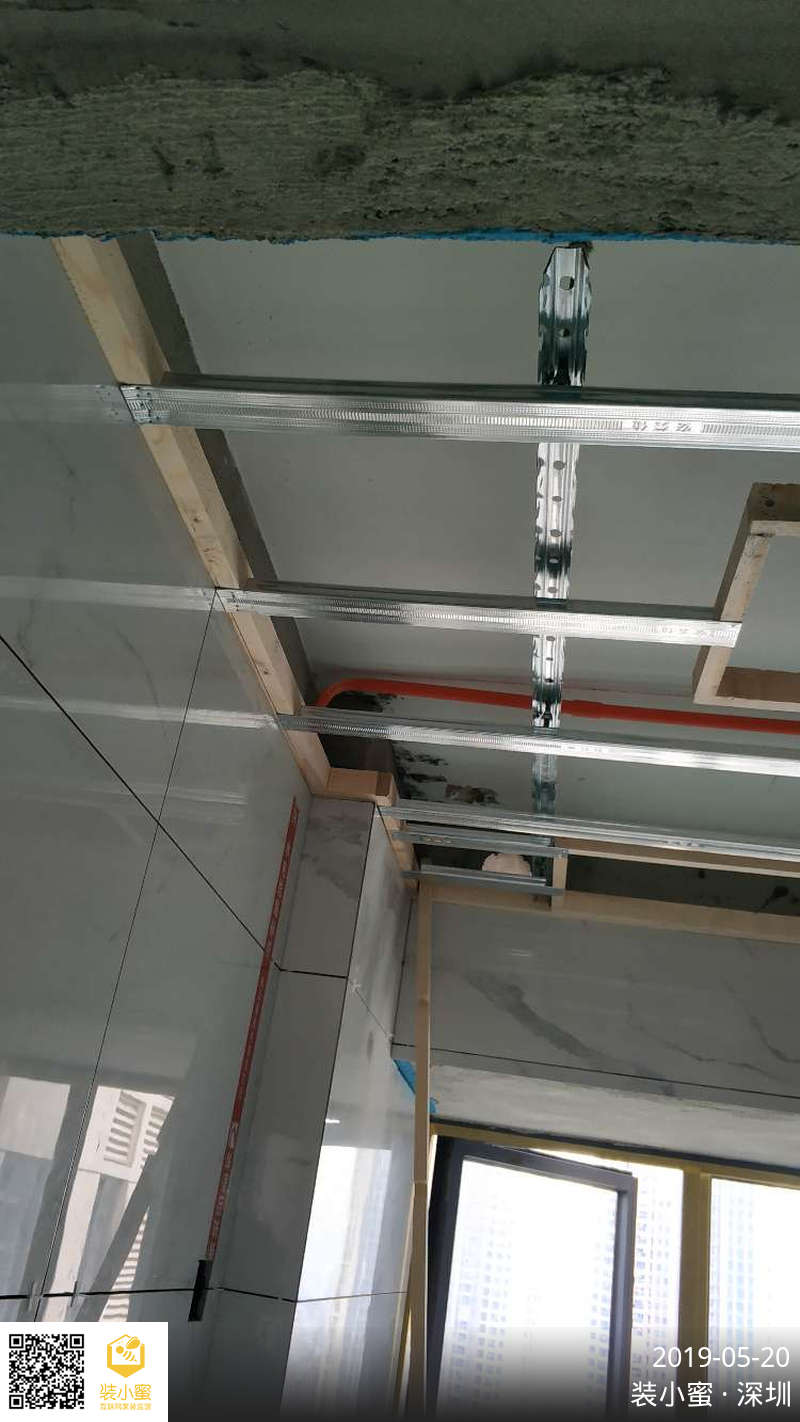

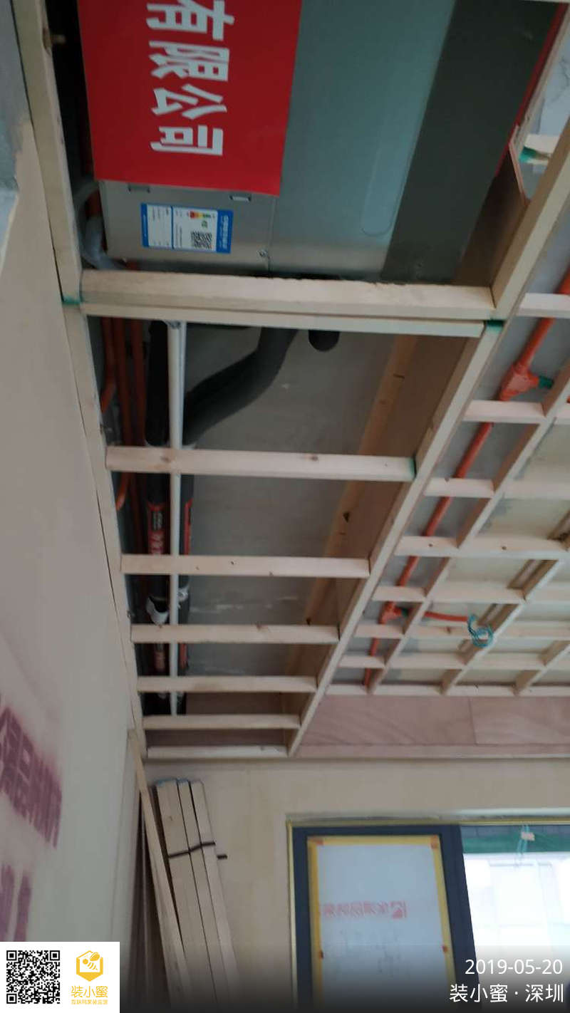

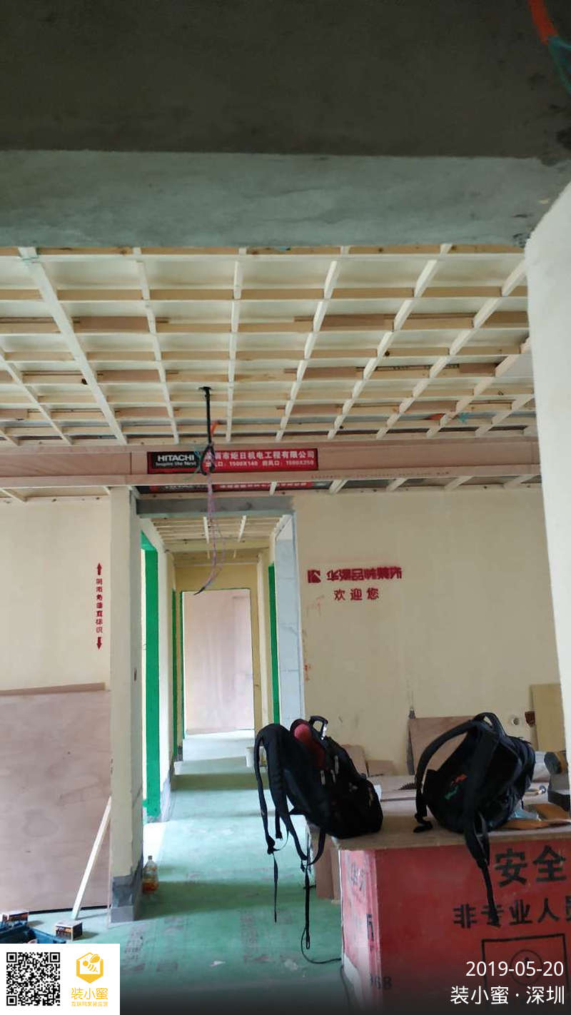

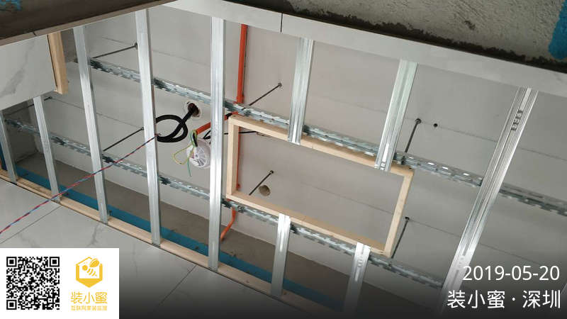

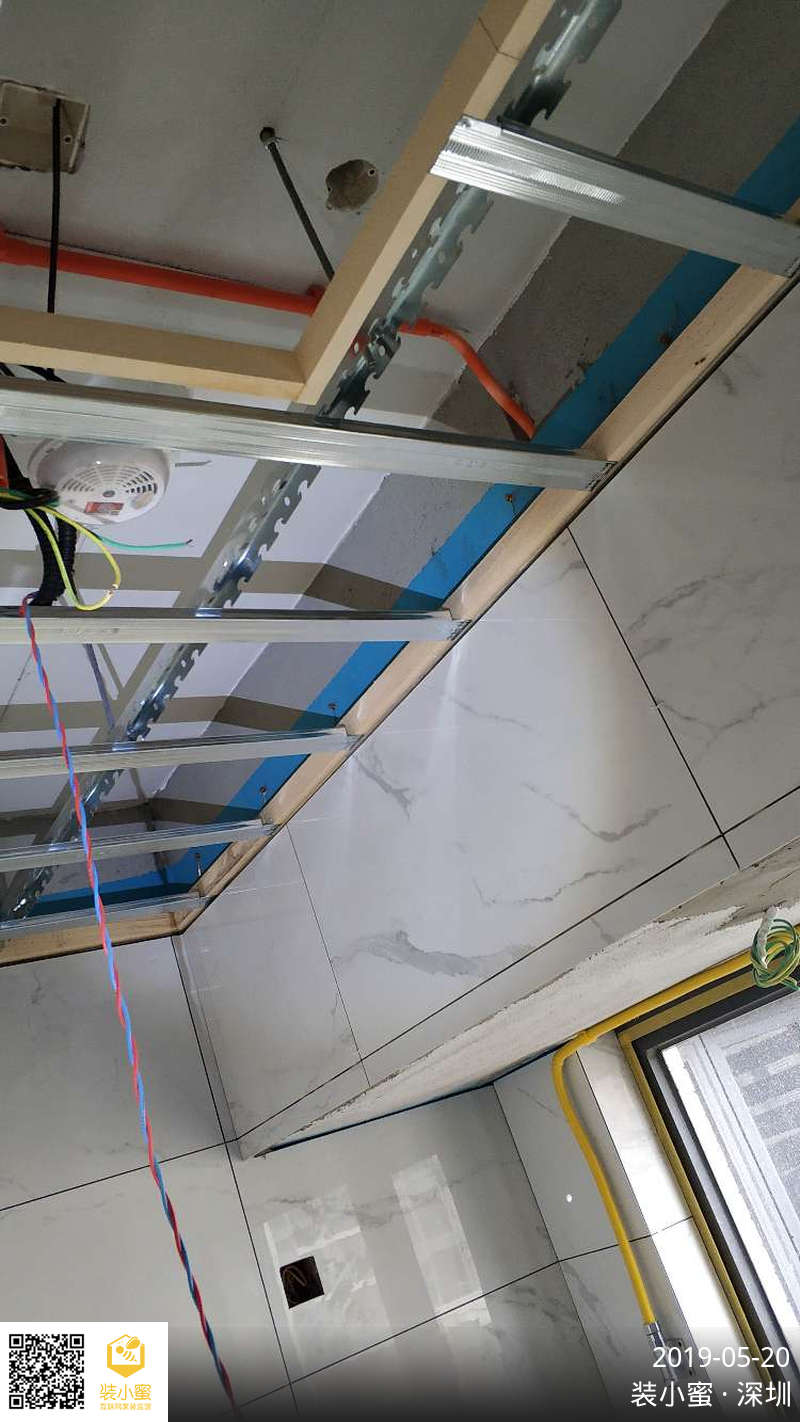

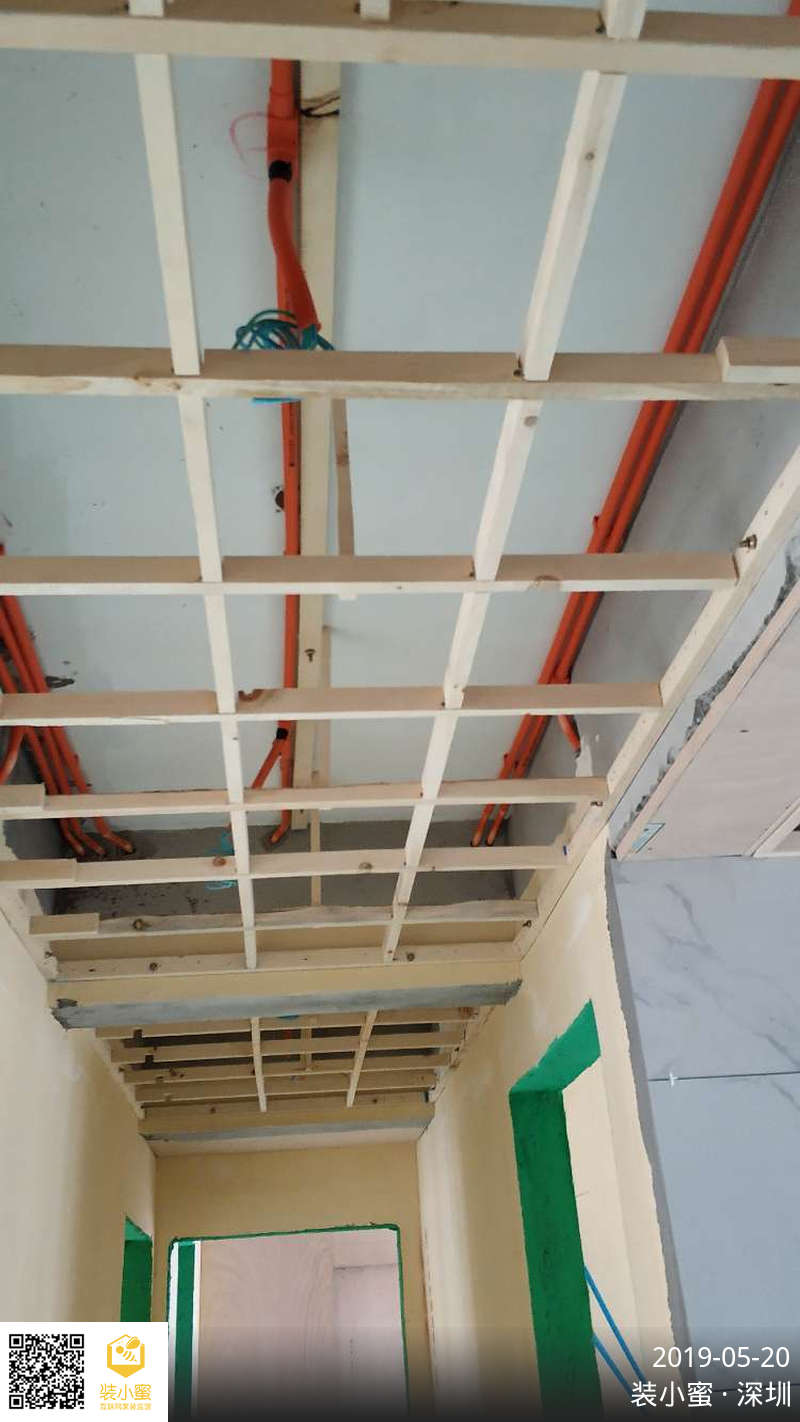

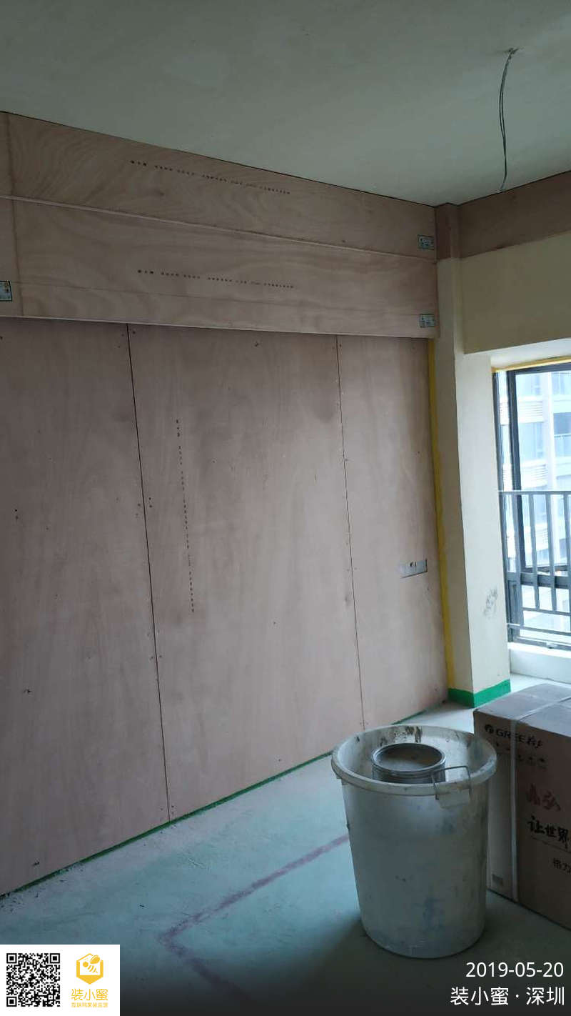

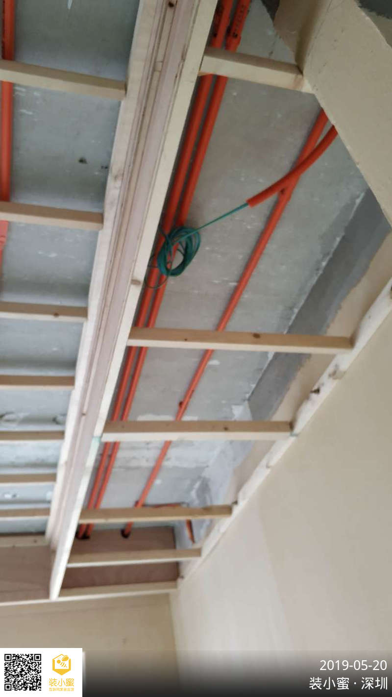

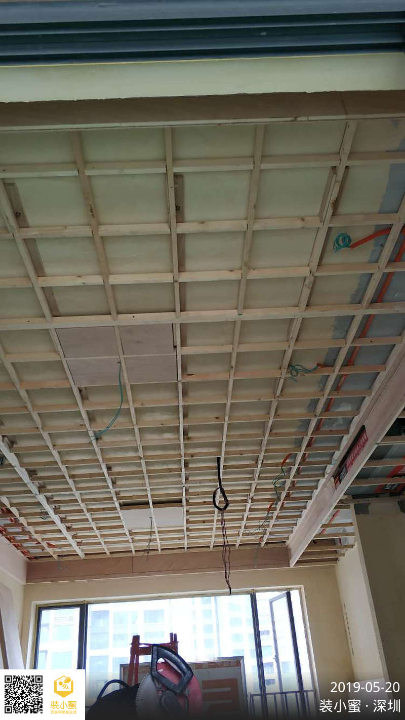

1.木工吊顶施工中,龙骨安装接近完工,工艺符合标准。厨卫:轻钢龙骨+埃特板。客餐厅及过道:木龙骨+9厘板+石膏板。
2.检查龙骨施工:吊杆垂直,主副龙骨连接紧密,间距合格。副龙骨平整度合格,所有龙骨膨胀螺钉加固合格。

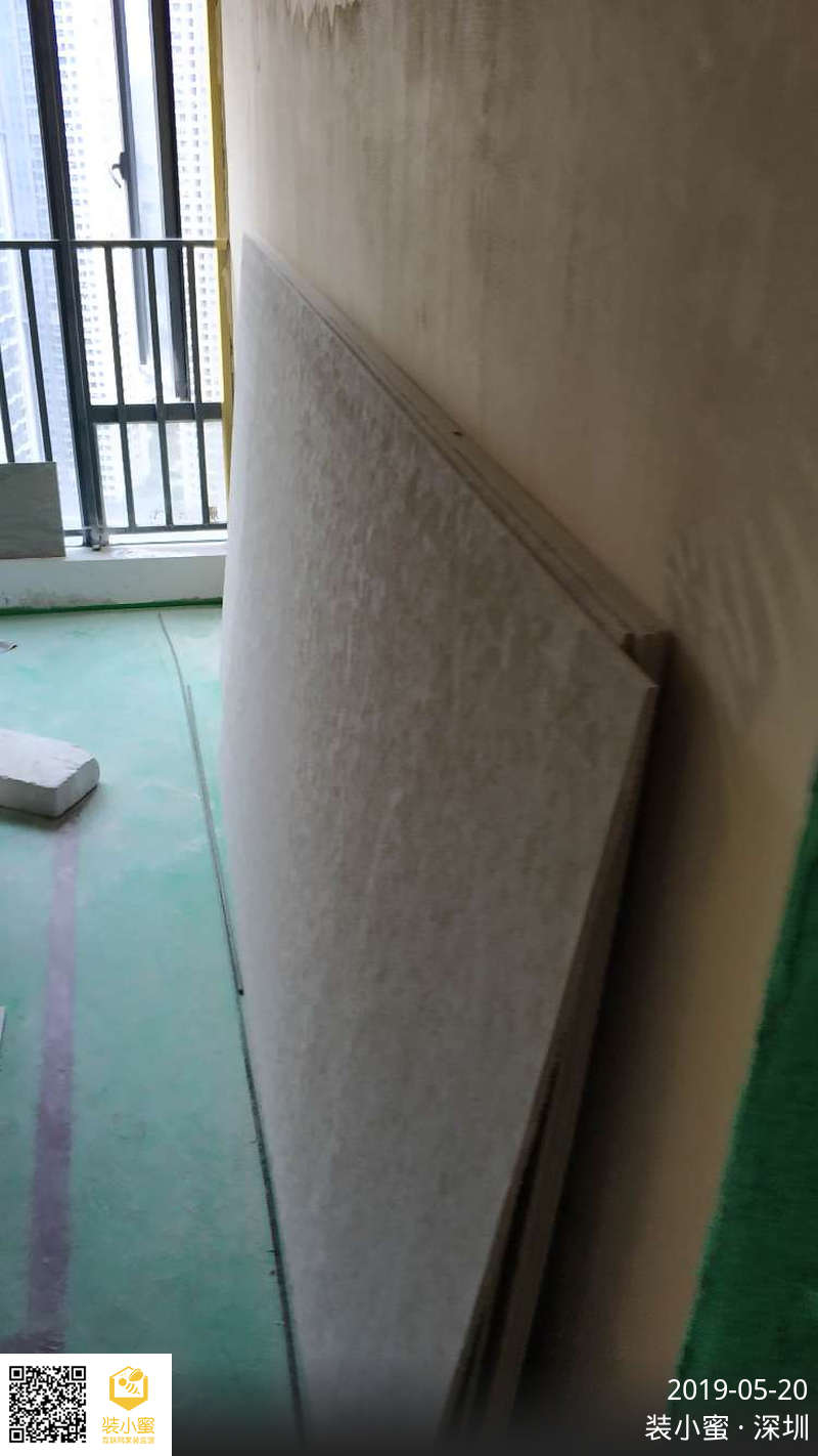

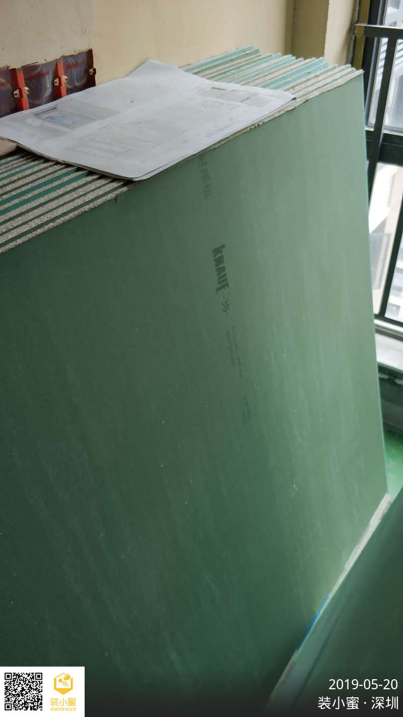

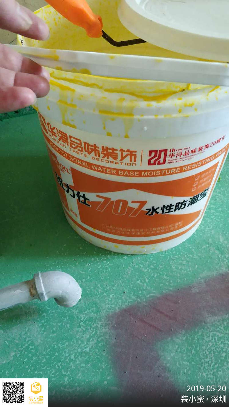

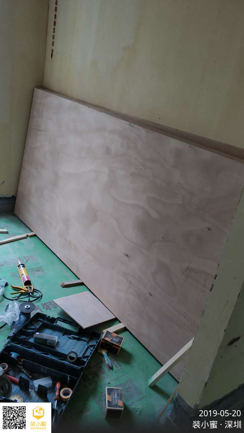

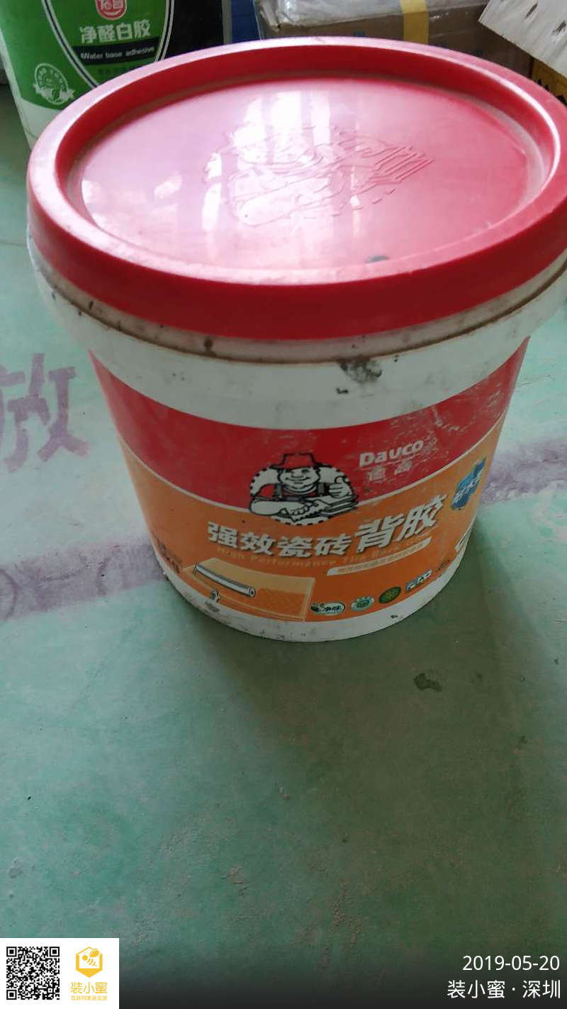

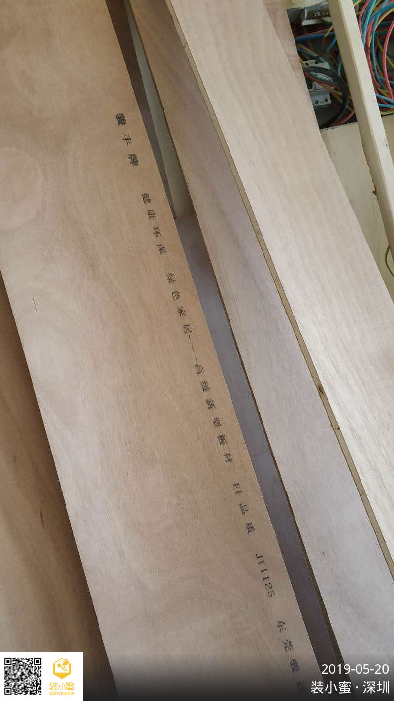

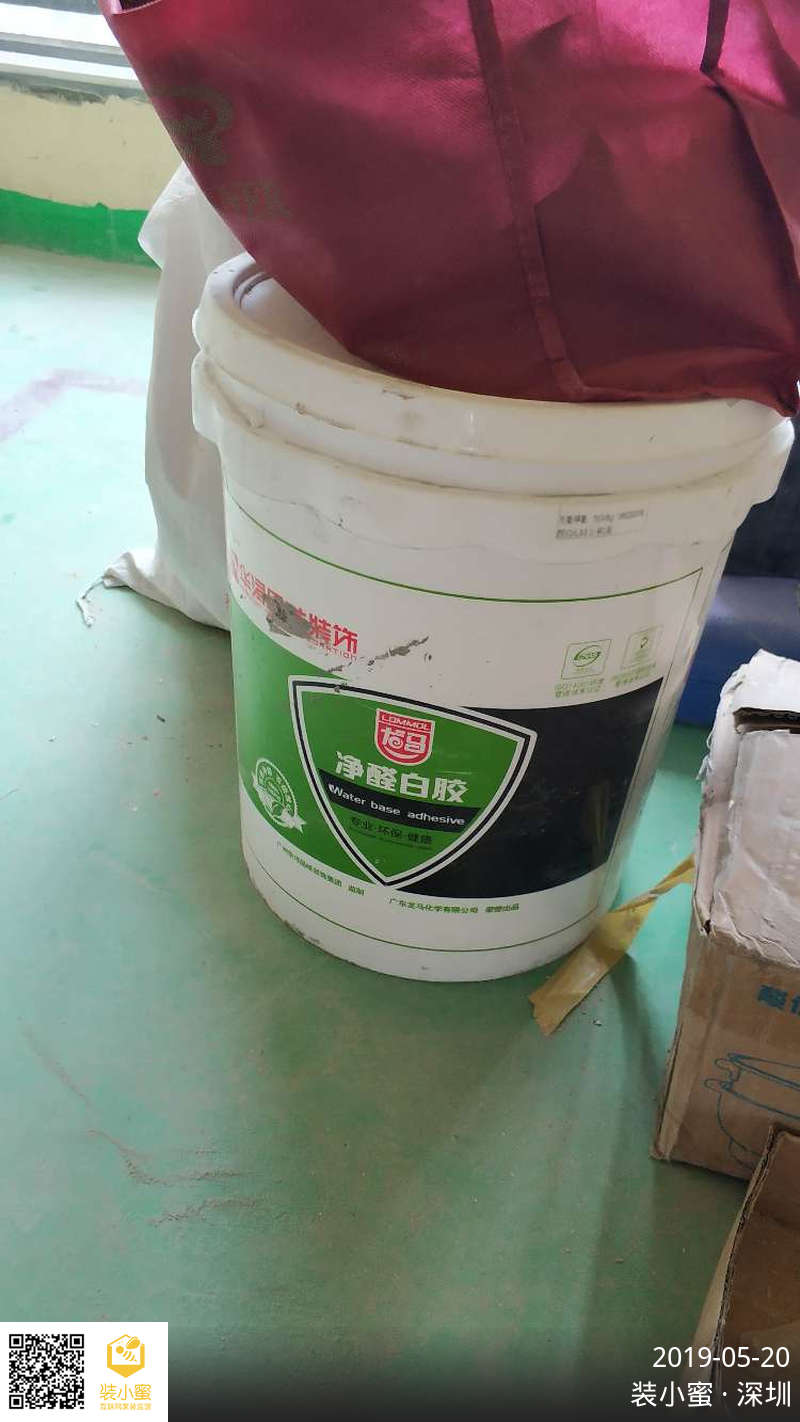

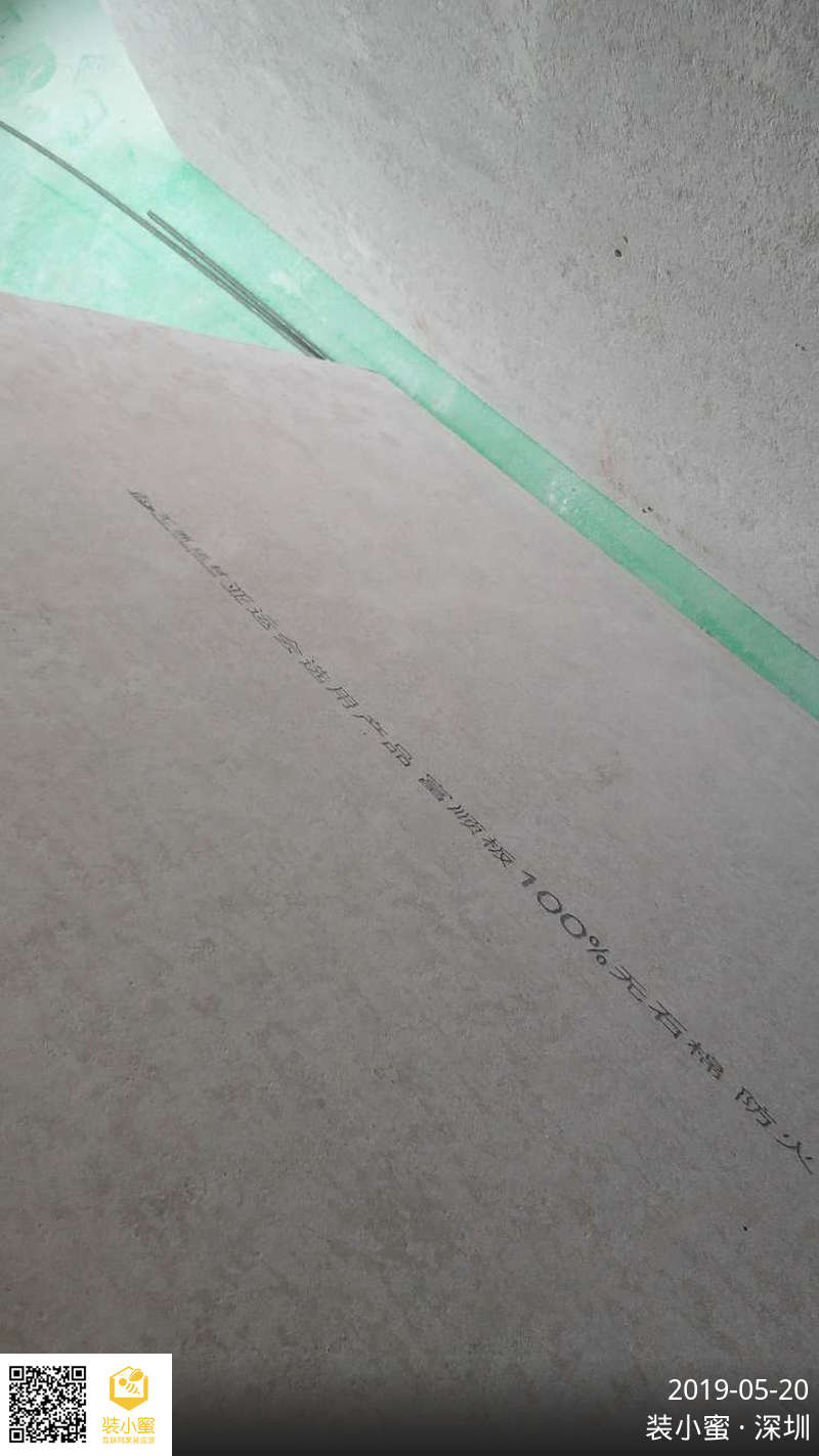

3.材料:骏丰环保木板,东上埃特板,龙马白胶,安美佳轻钢龙骨,班力士防潮宝,德高瓷砖胶。
1.主卧门口过道吊顶龙骨安装反了,吊杆连接龙骨受力相反。木工现场已整改。
提醒:全房木工项目较多,建议考虑所以木工制品的防火、防潮、防蛀。

木龙骨(木基层)防火涂料已涂刷
木吊杆规格与使用符合要求
木吊杆规格与使用符合要求

吊杆平直,用材符合要求
吊杆与主龙骨固定符合要求
主次龙骨质量符合要求
主龙骨安装固定施工符合要求
次龙骨安装固定施工符合要求
边龙骨安装固定施工符合要求
吊杆施工固定符合要求
龙骨施工固定符合要求

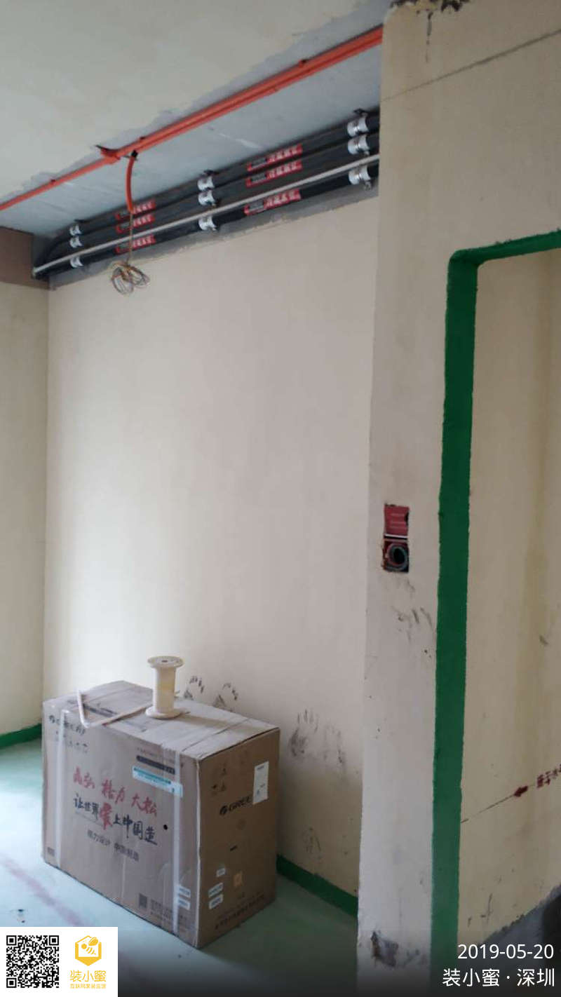

室内穿墙孔洞已经封堵

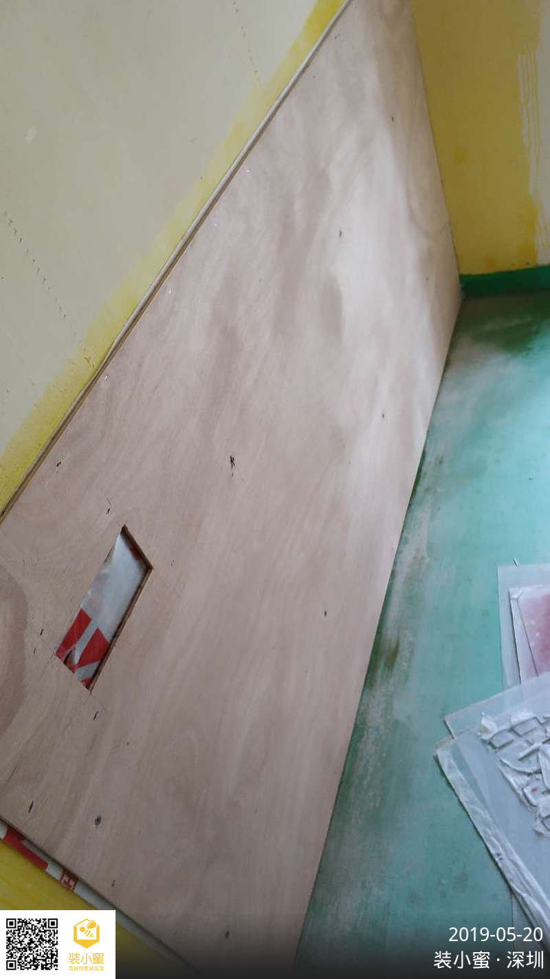

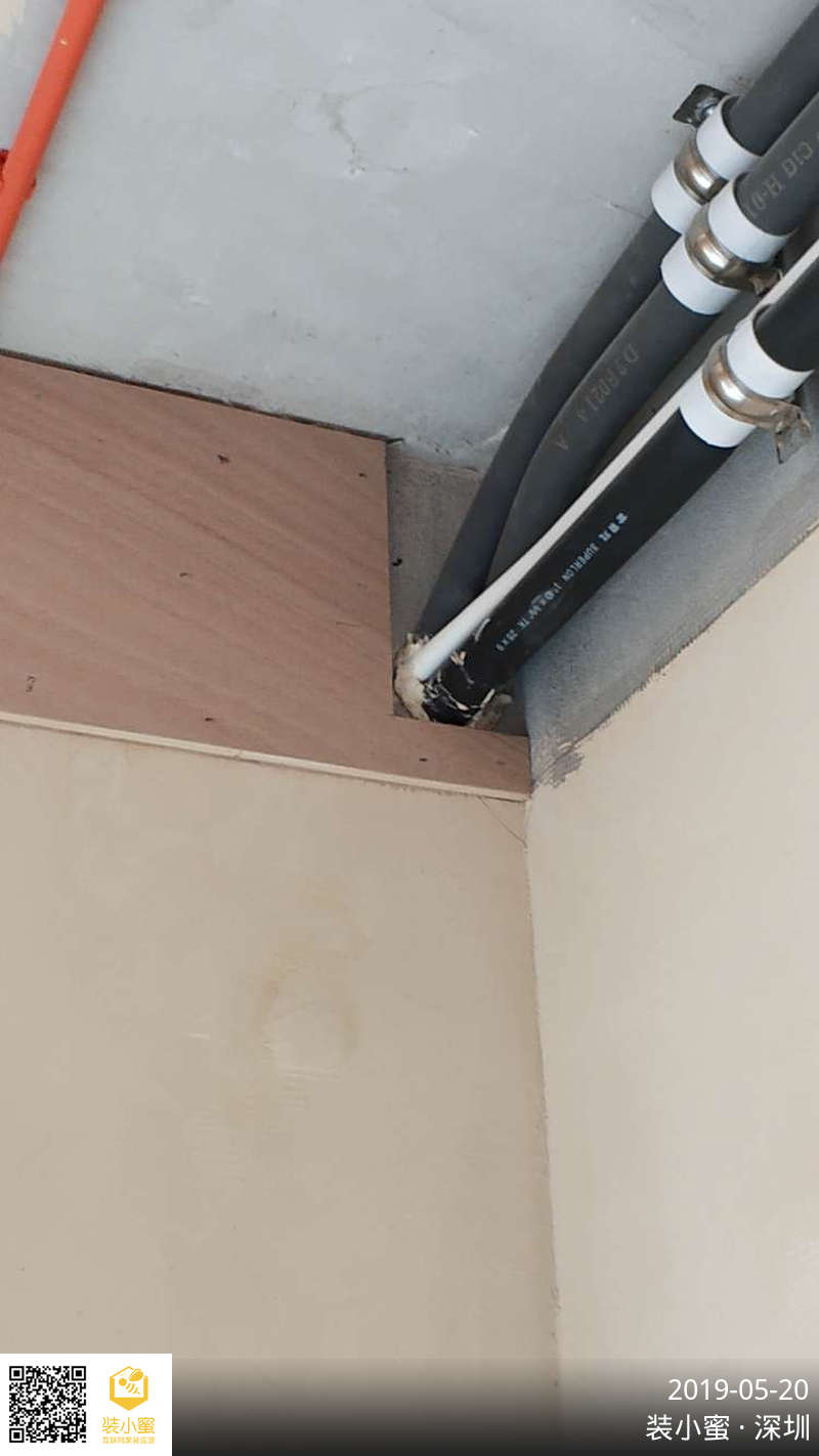

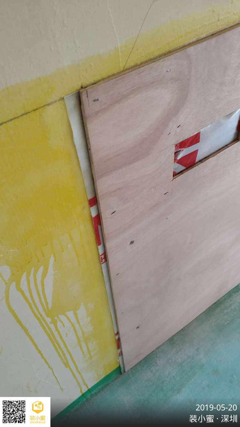

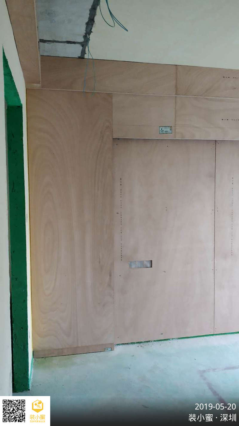

安装吸顶灯部位已设置木基层板

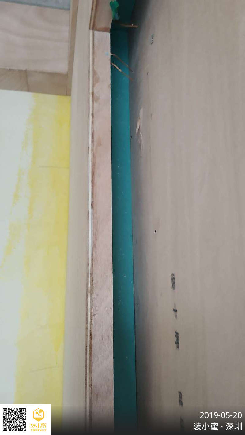

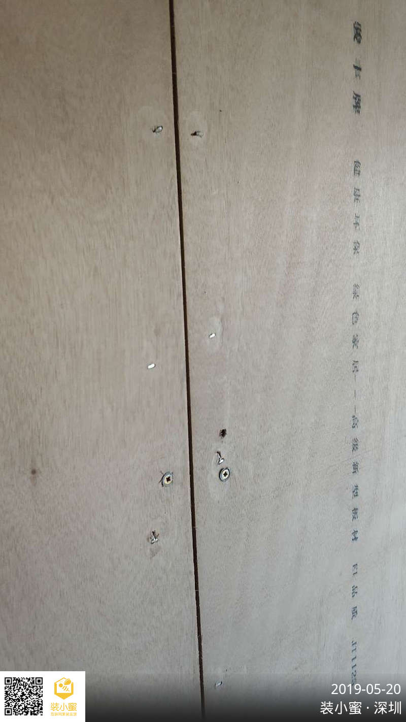

木基层板固定牢固

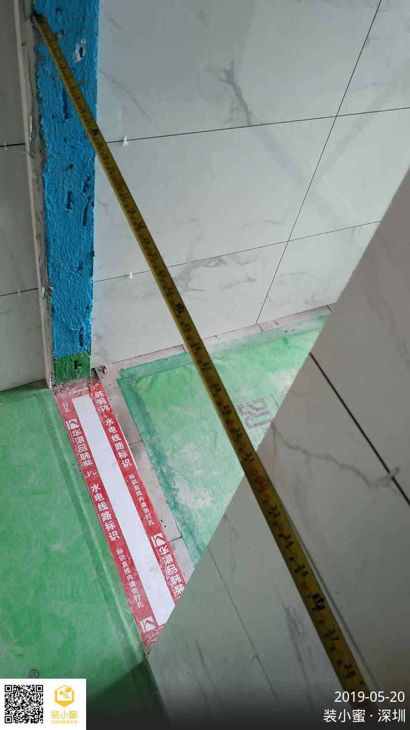

门洞两侧墙面垂直偏差符合要求
基层门洞修正尺寸符合要求
木基层板离地与防潮处理符合要求

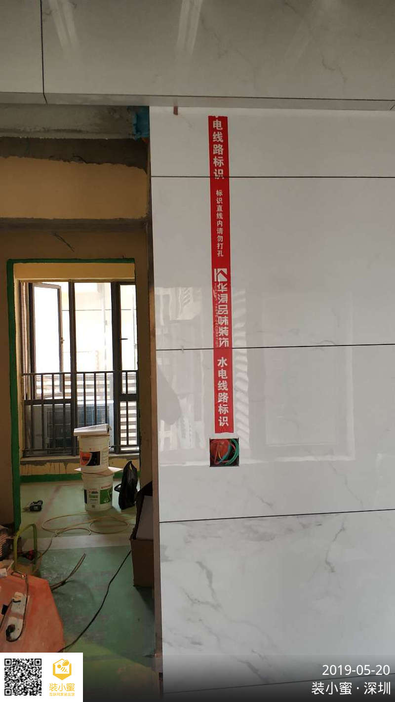

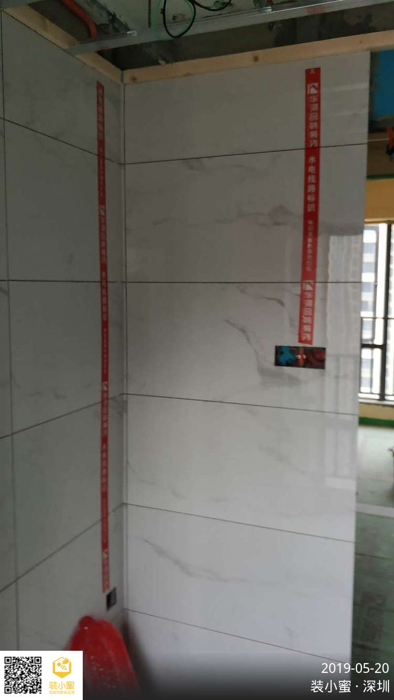

瓷砖表面水电管线的走向已标识

石膏板
