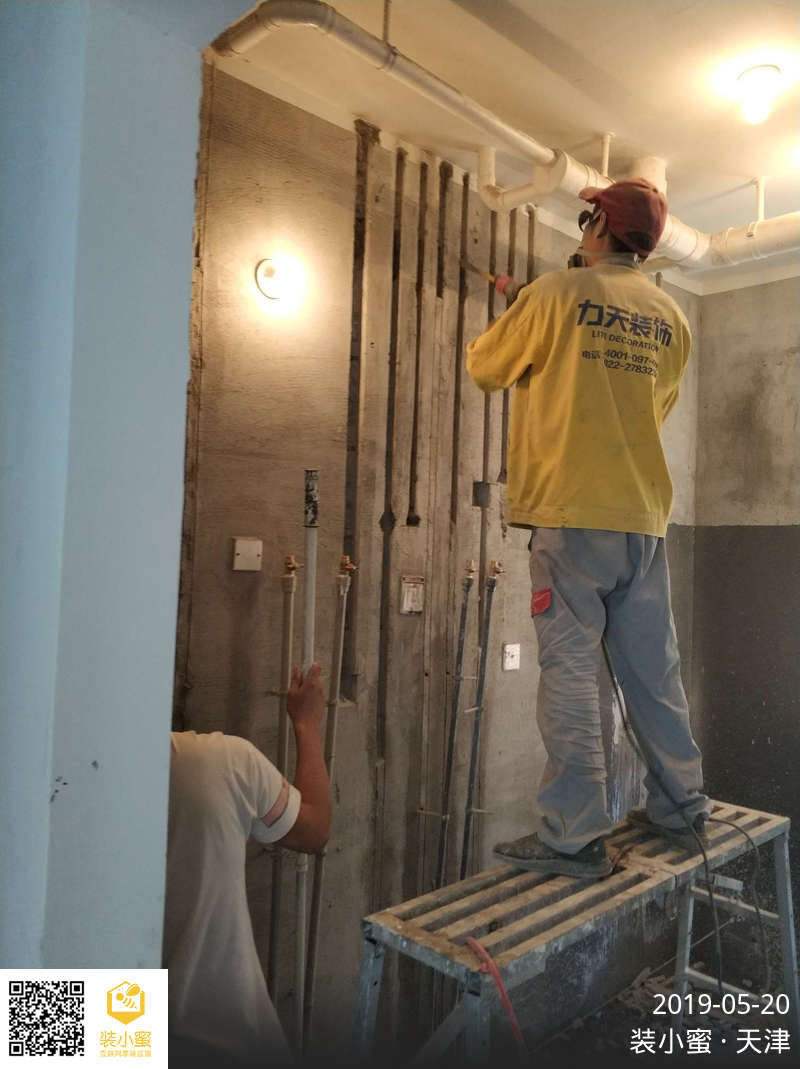

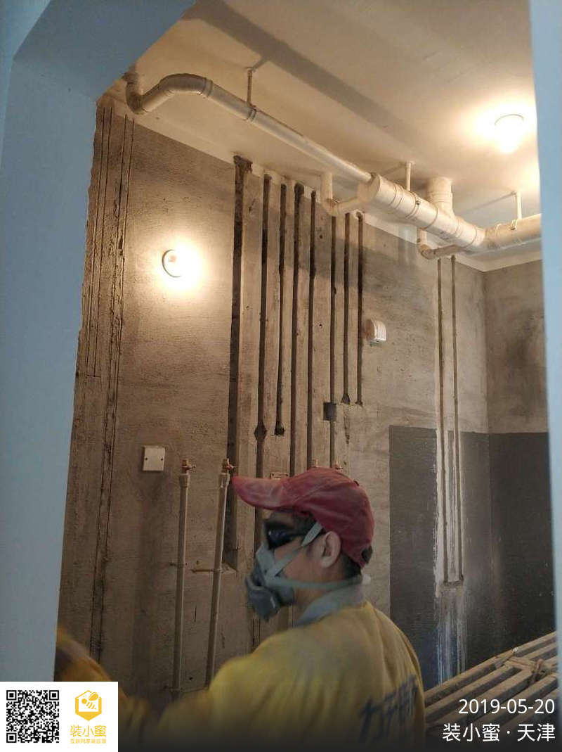

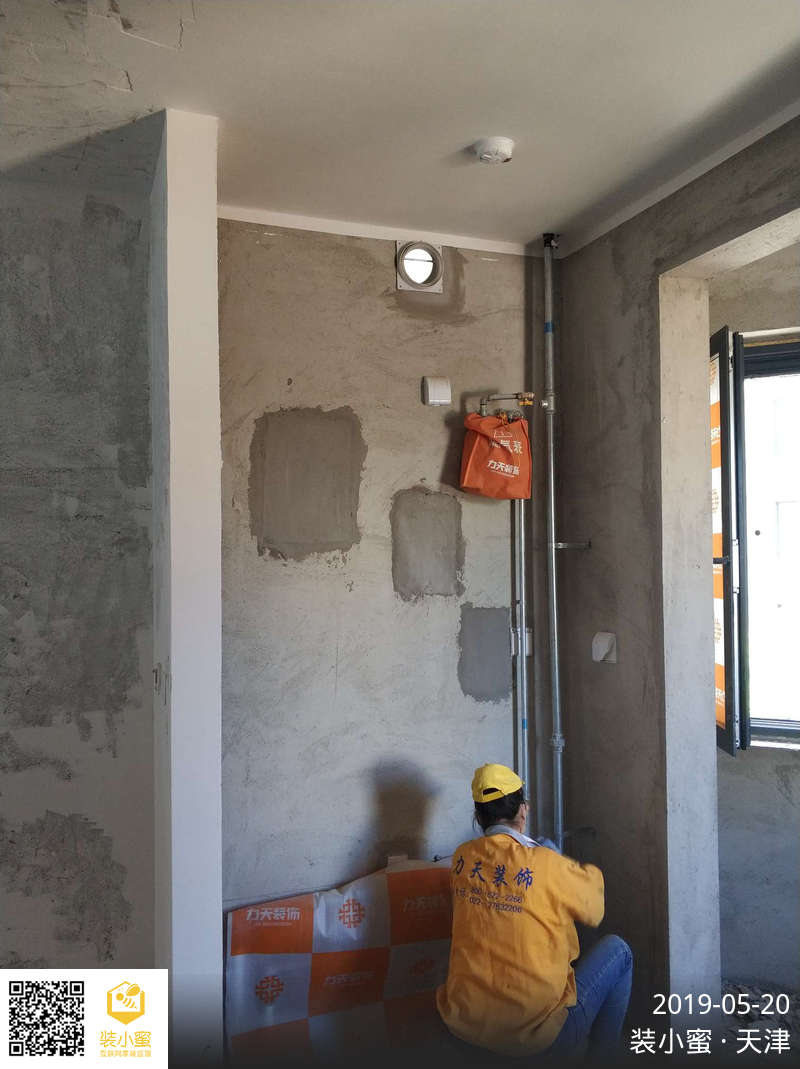

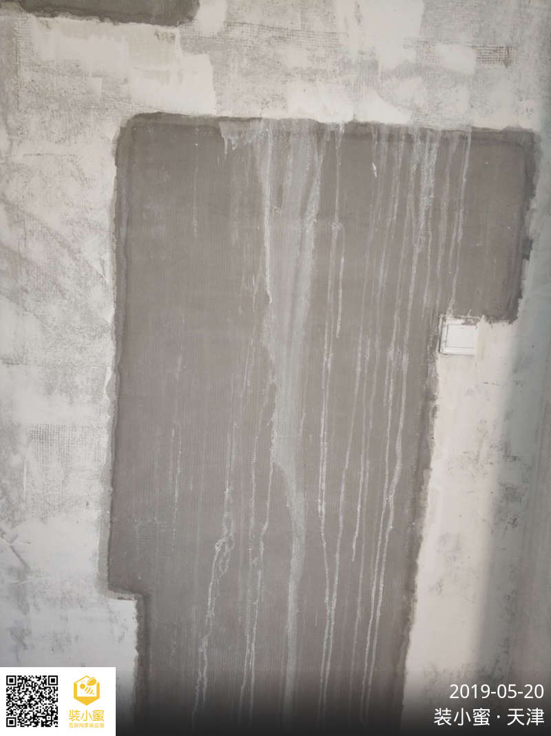

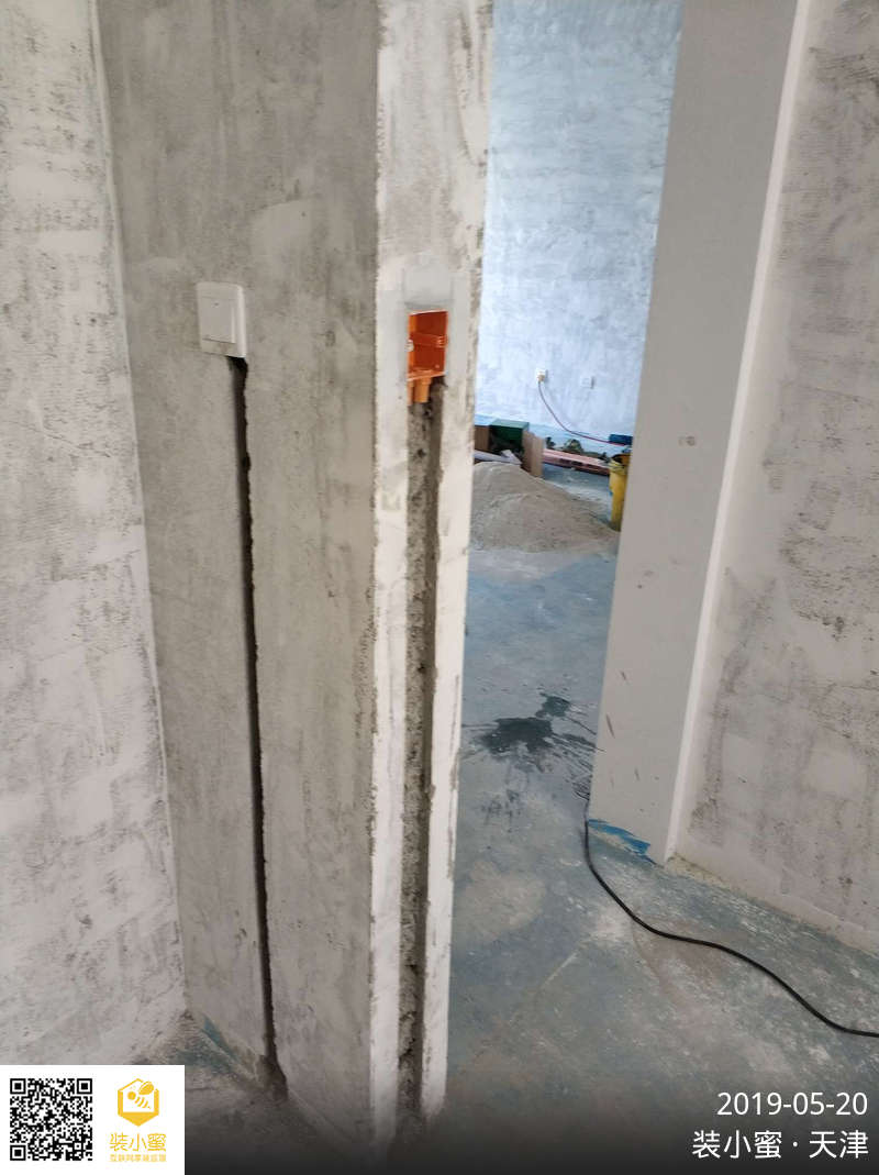

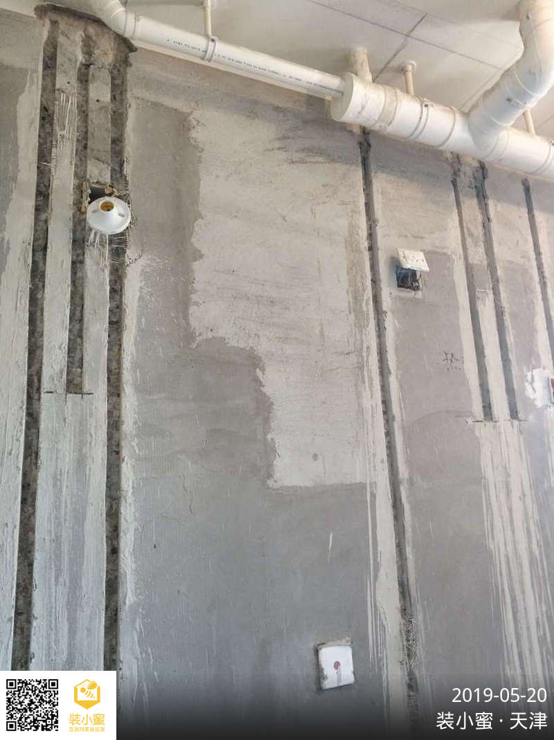

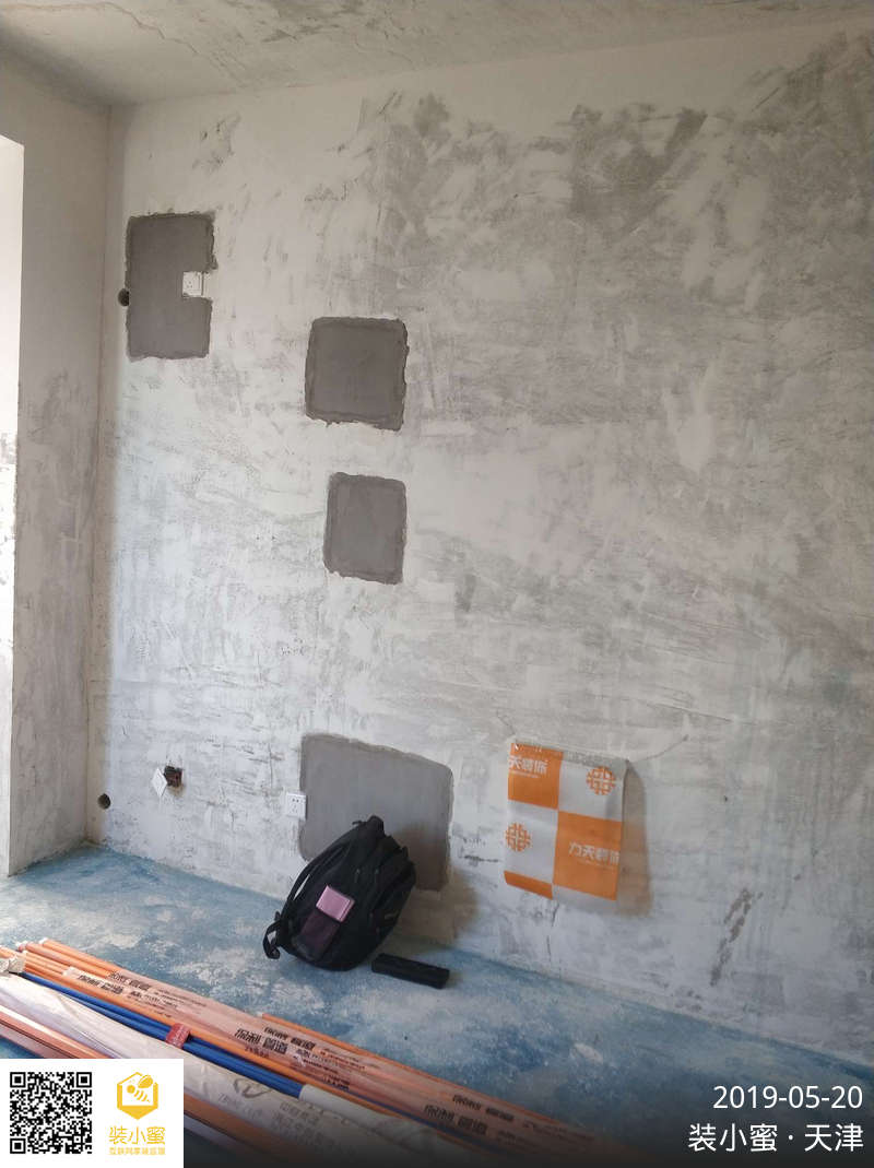

现场 水电 位置 已 确定 , 水 电工 开 槽 施工 中 , 油 工 墙面 铲除 施工 中 。

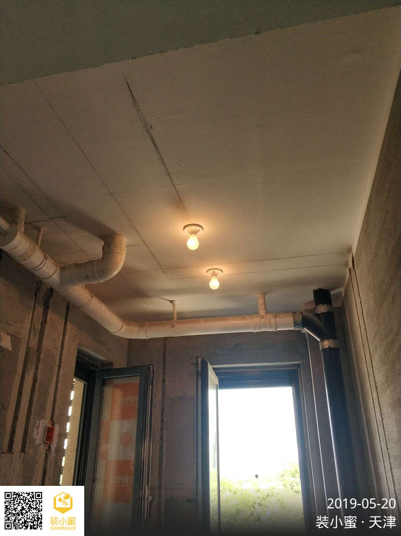

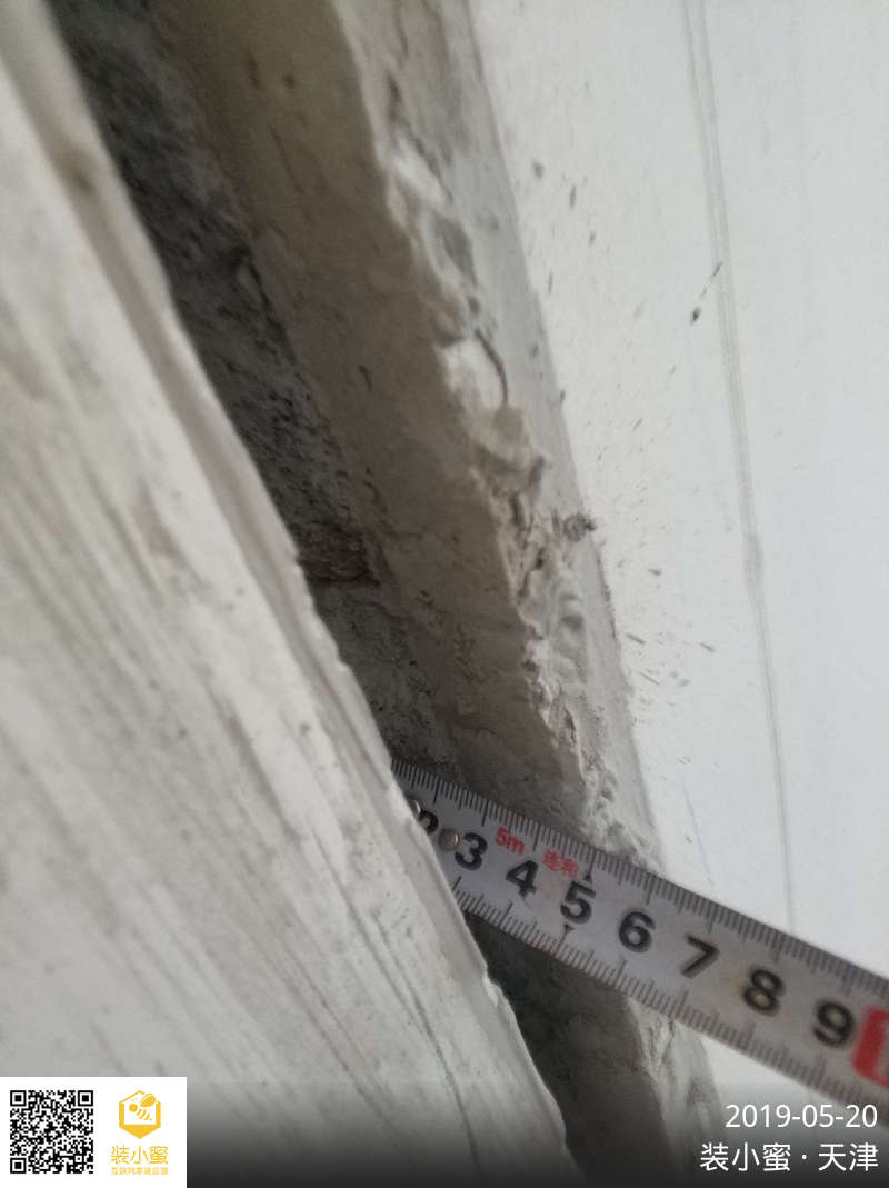

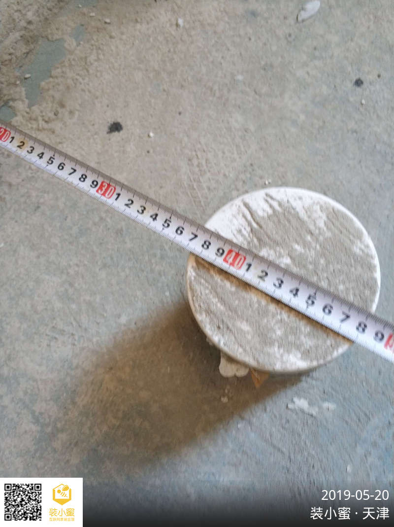

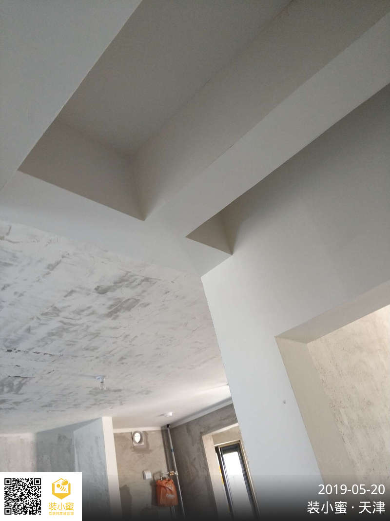

① 客厅 顶面 一处有 明显 不 平整 现象,需 后续 表面 处理 。
②燃气表未接通,需联系燃气公司处理。

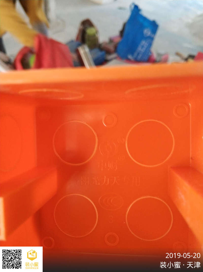

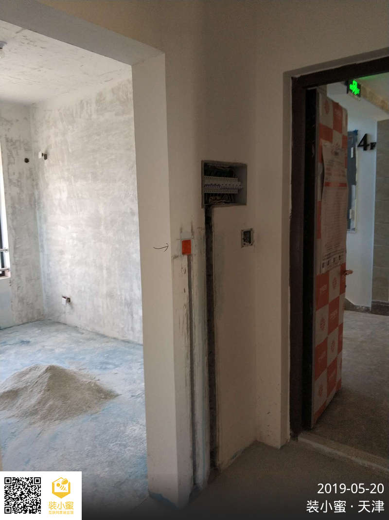

③相邻线盒间距不一,需要调整。
④厨房及电视墙处插座需要确定。
以上 问题 我 已 向 施工方 传达 告知 。

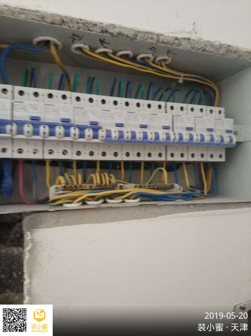

强电箱回路配置图已经交待

水电管线的走向设计合理,可以实施

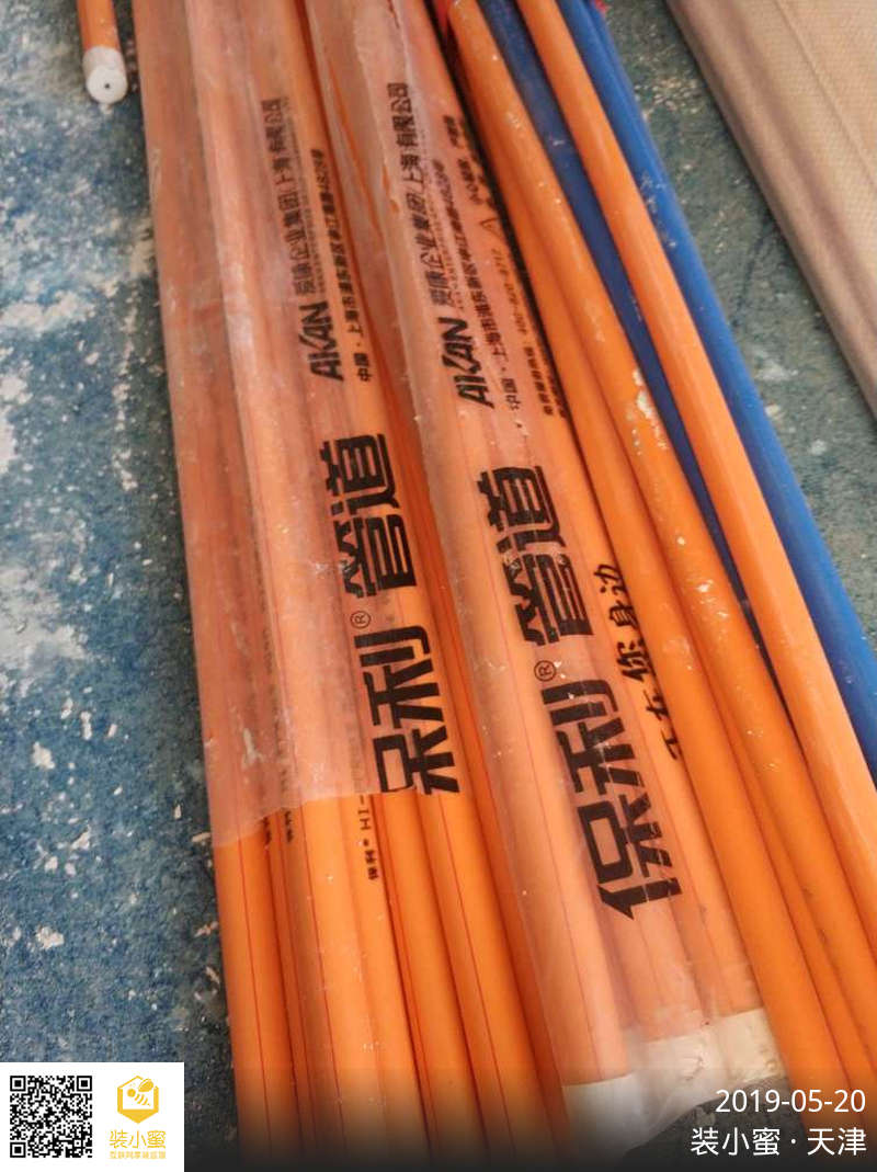

给水点位置与水管安装方案确定,可以实施
排水点位置及施工方案确定,可以实施
座便器安装位置及坑距已明确,可以实施
油烟机排烟管的位置已明确,可以实施

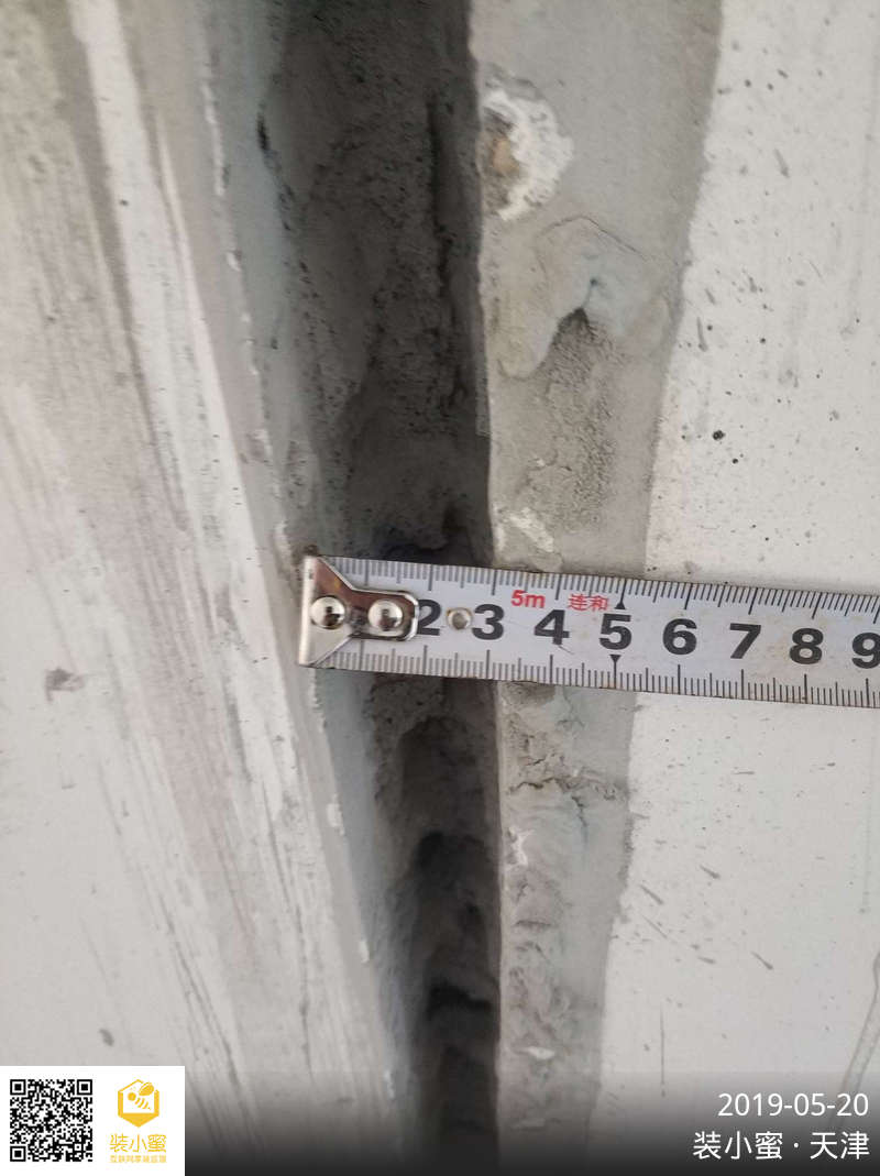

开槽平直,符合要求

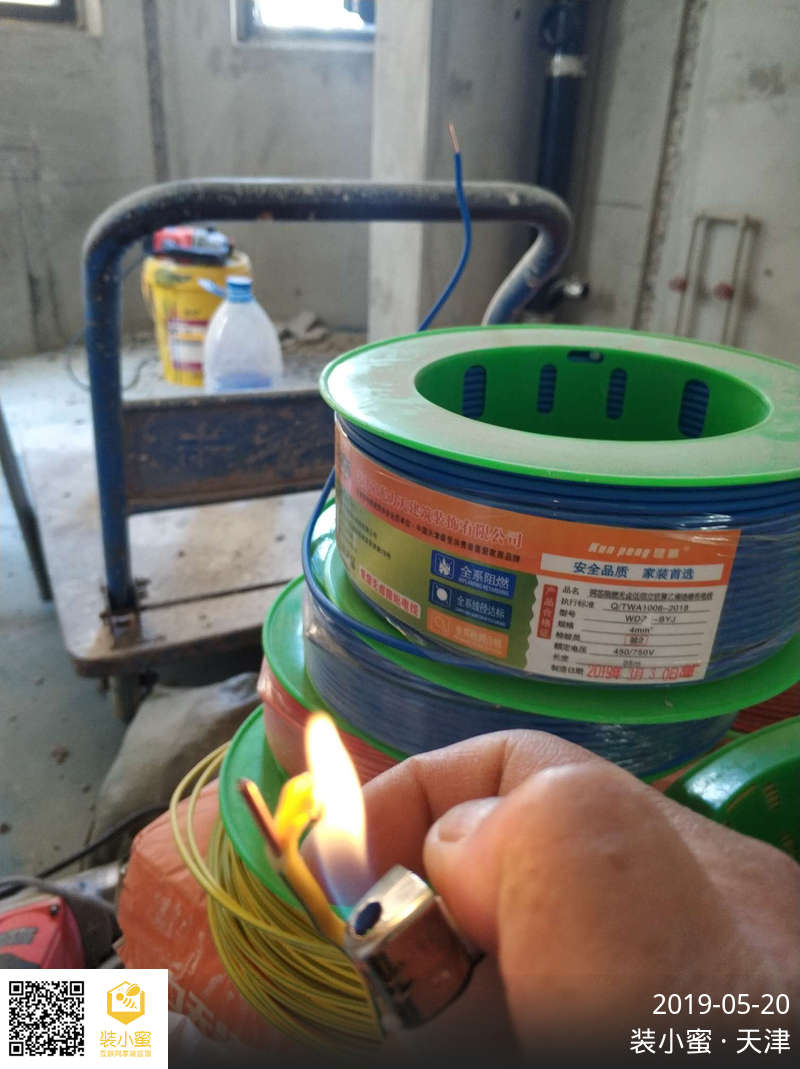

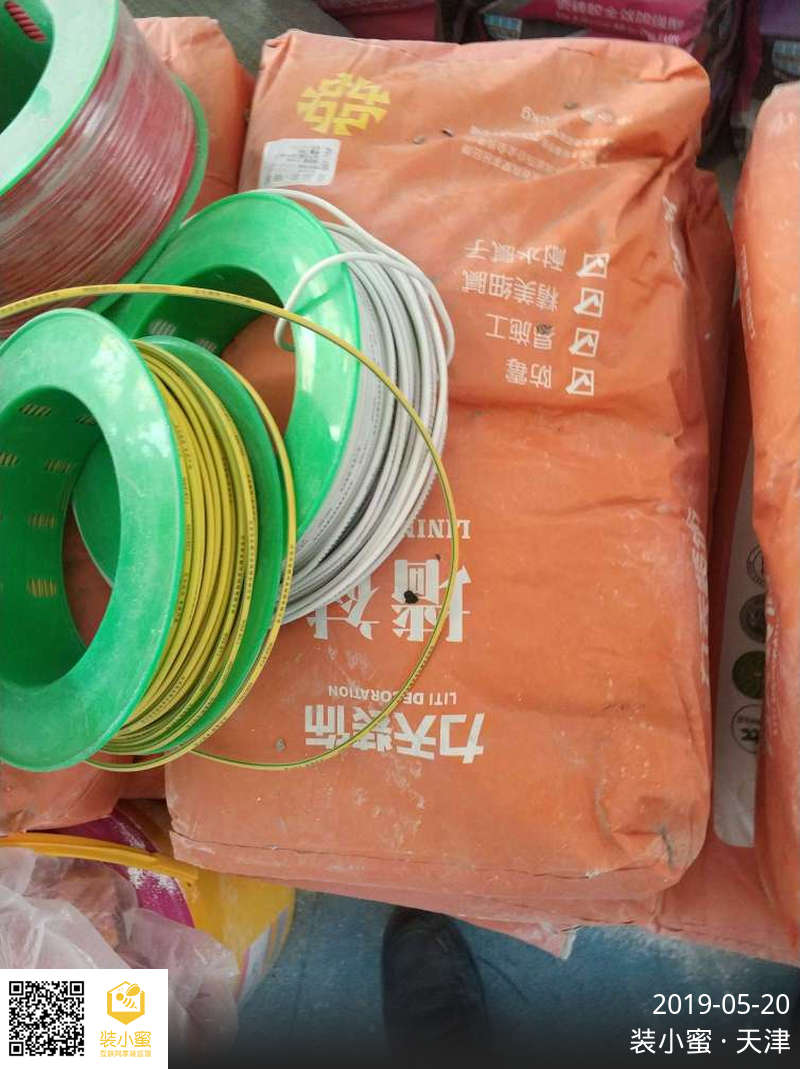

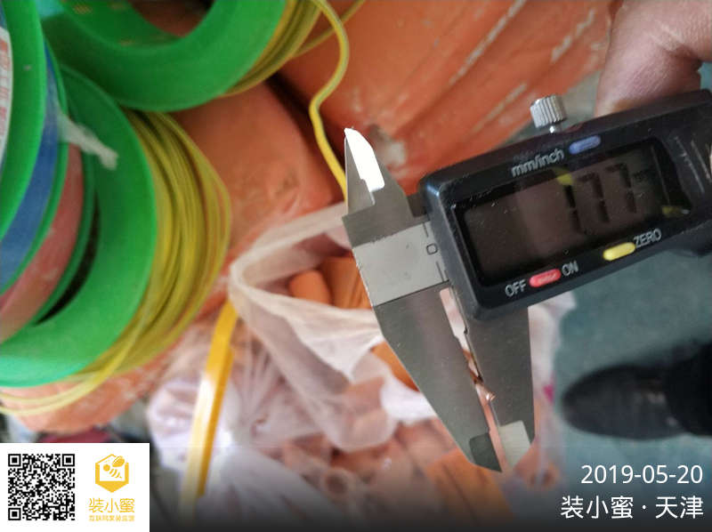

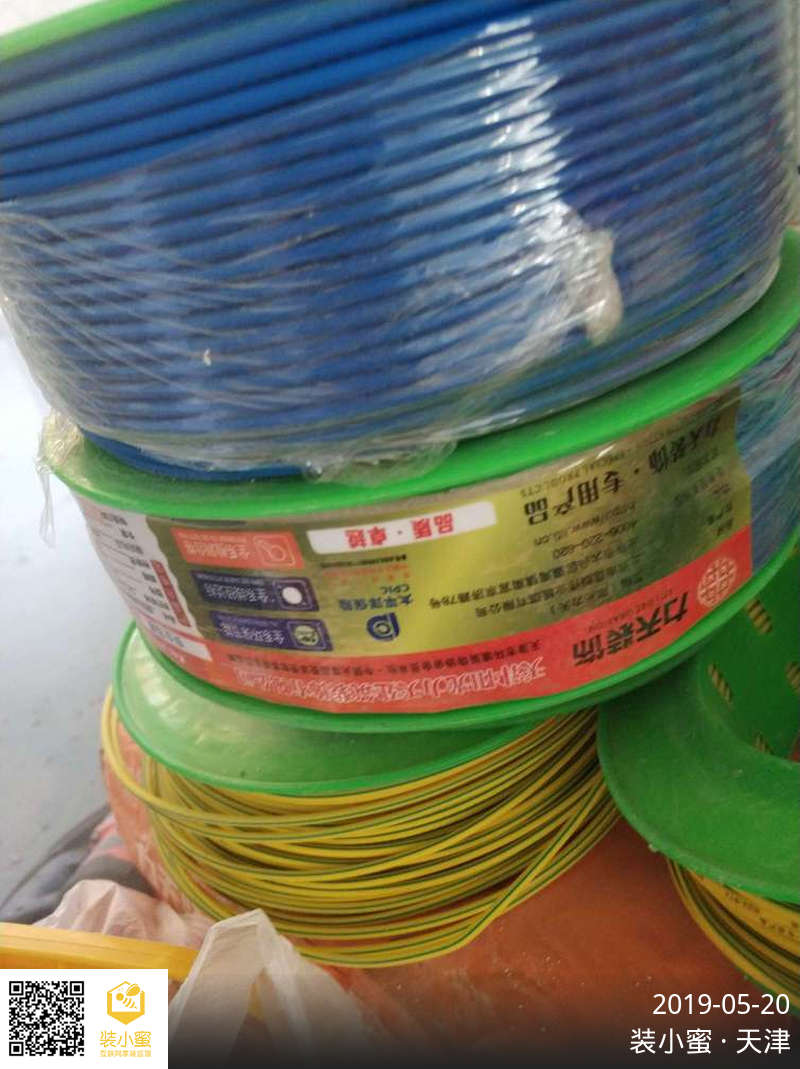

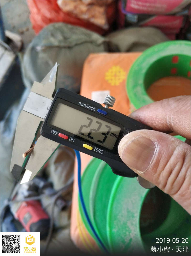

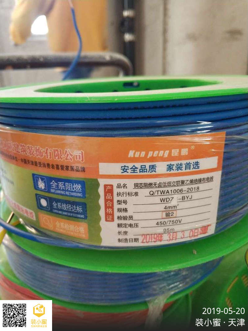

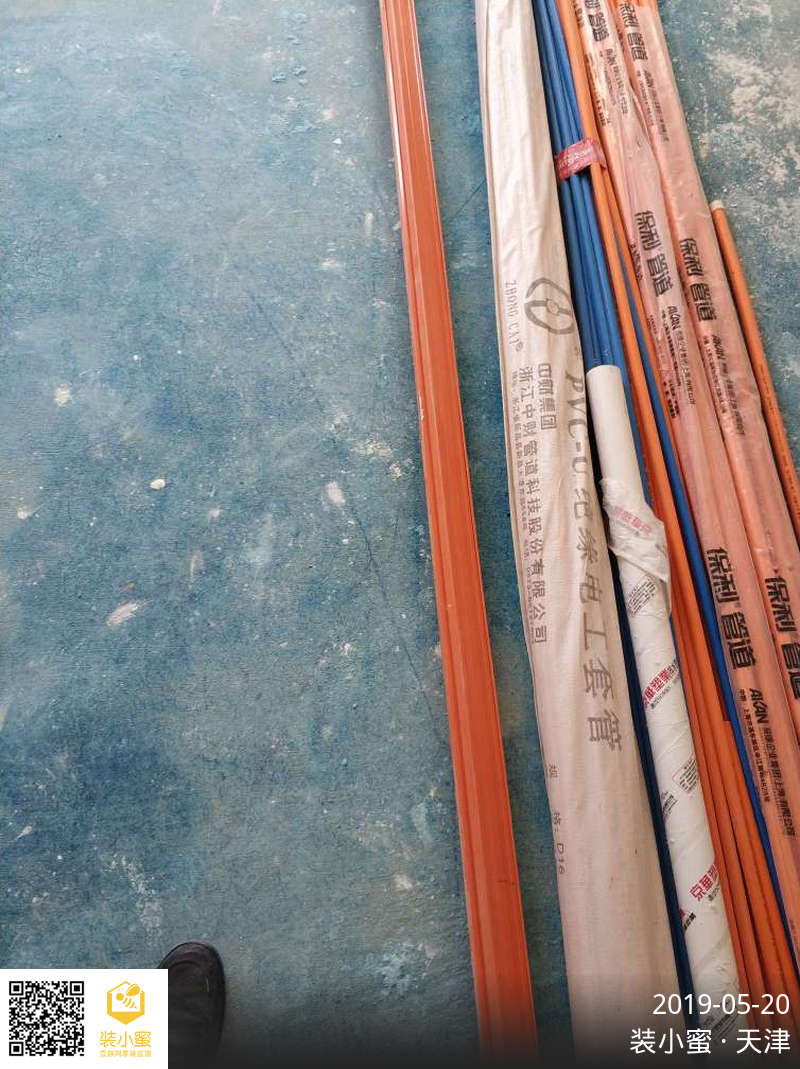

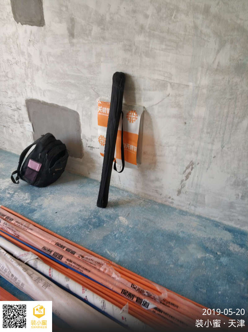

电线
电线

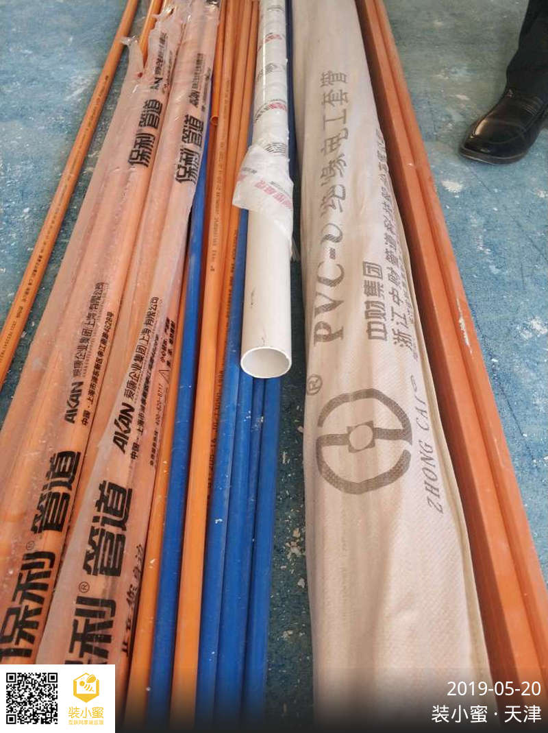

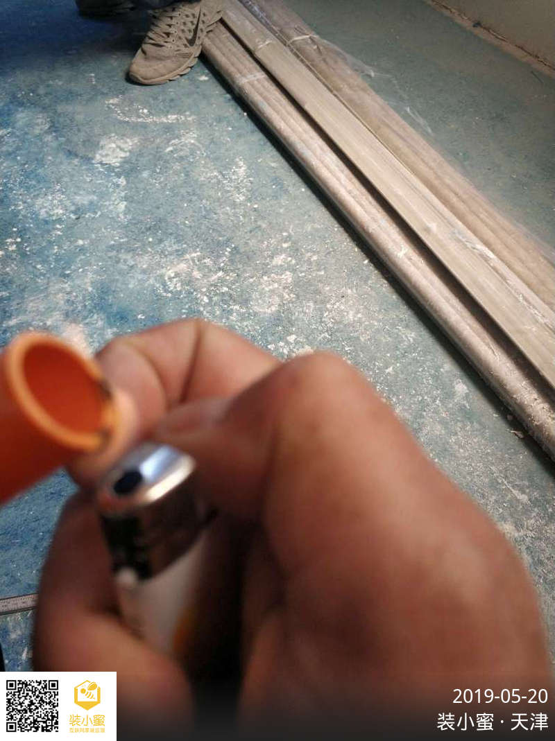

电线管
线盒
PPR水管

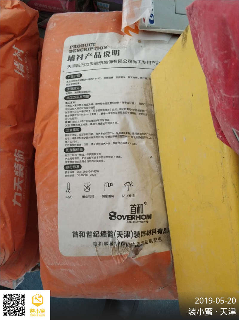

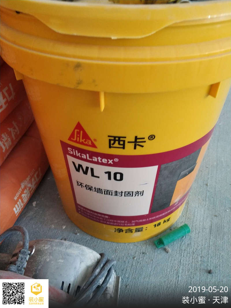

墙锢
耐水腻子

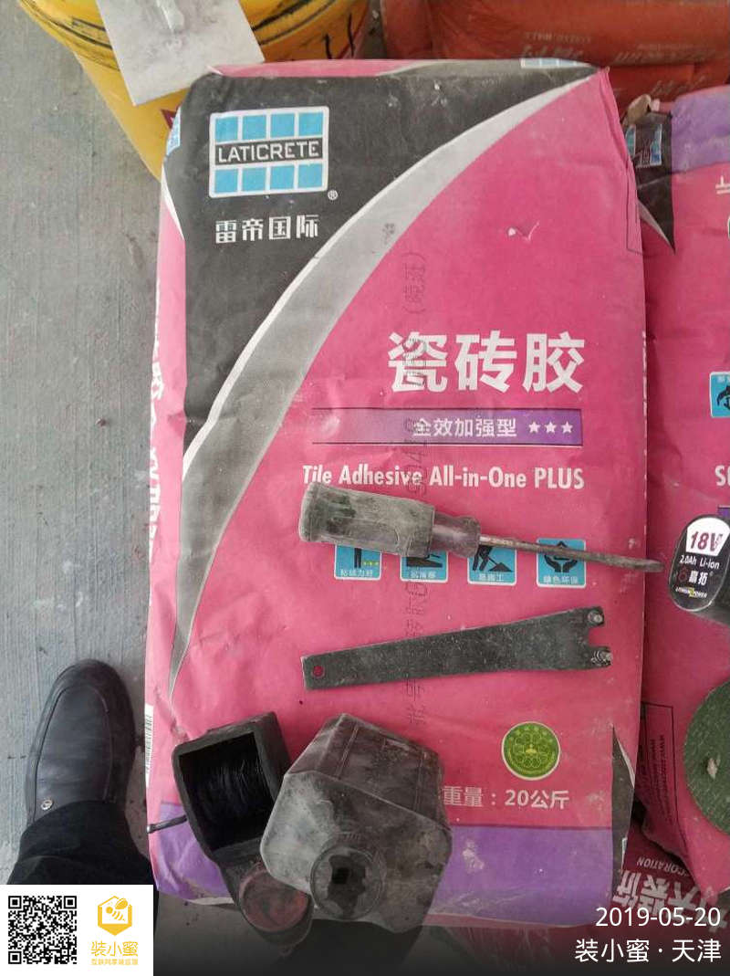

瓷砖粘结剂

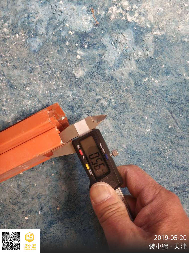

轻钢龙骨
