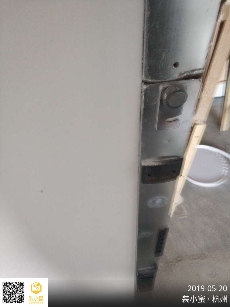

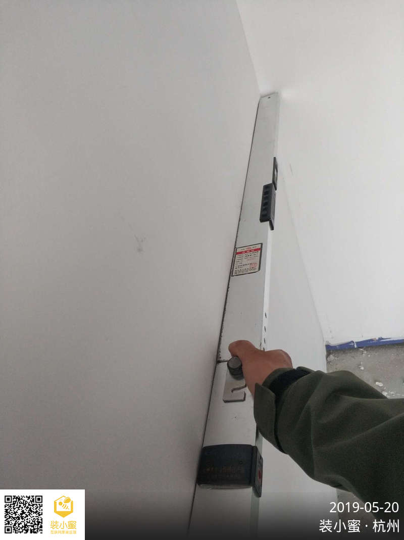

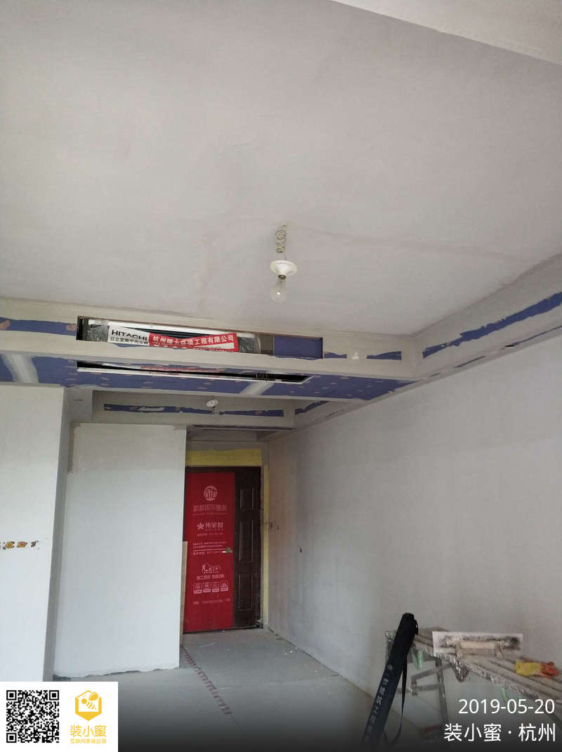

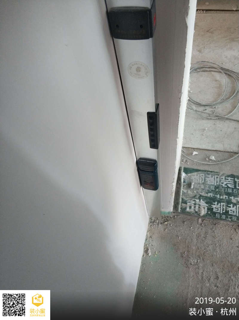

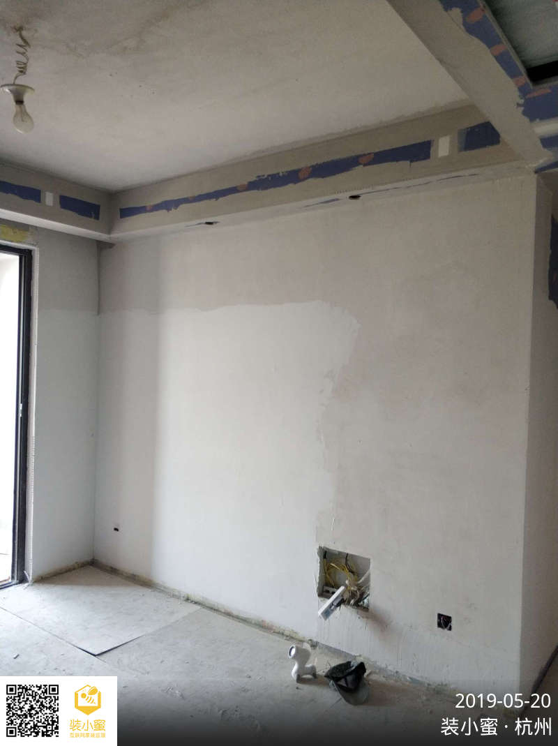

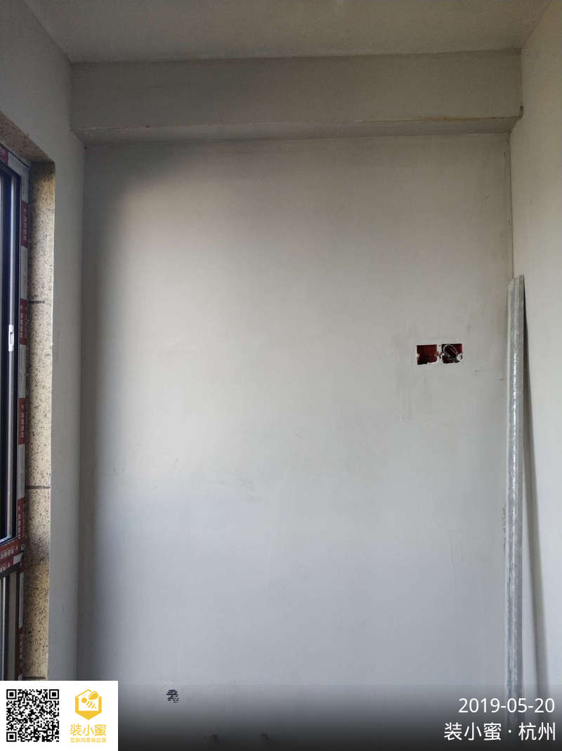

全房墙顶面第一次找平腻子以完成,部分墙面在刮表面腻子,施工进度正常。

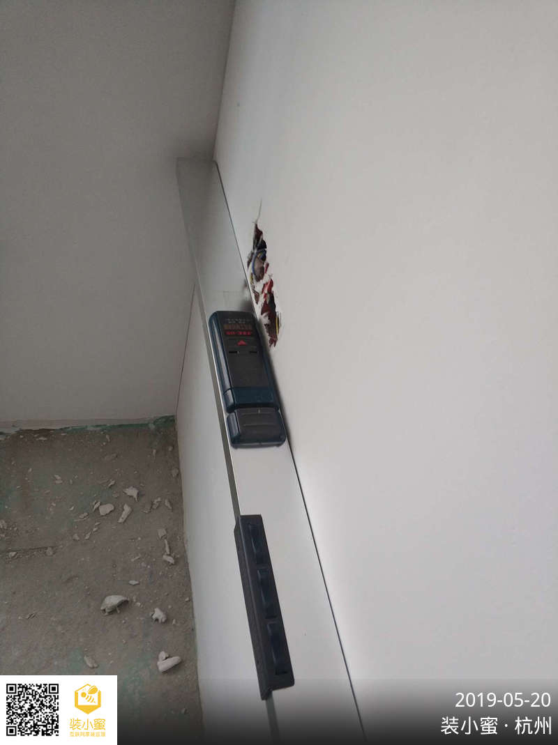

1/客厅电视暗管处偏高,需要修整处理。

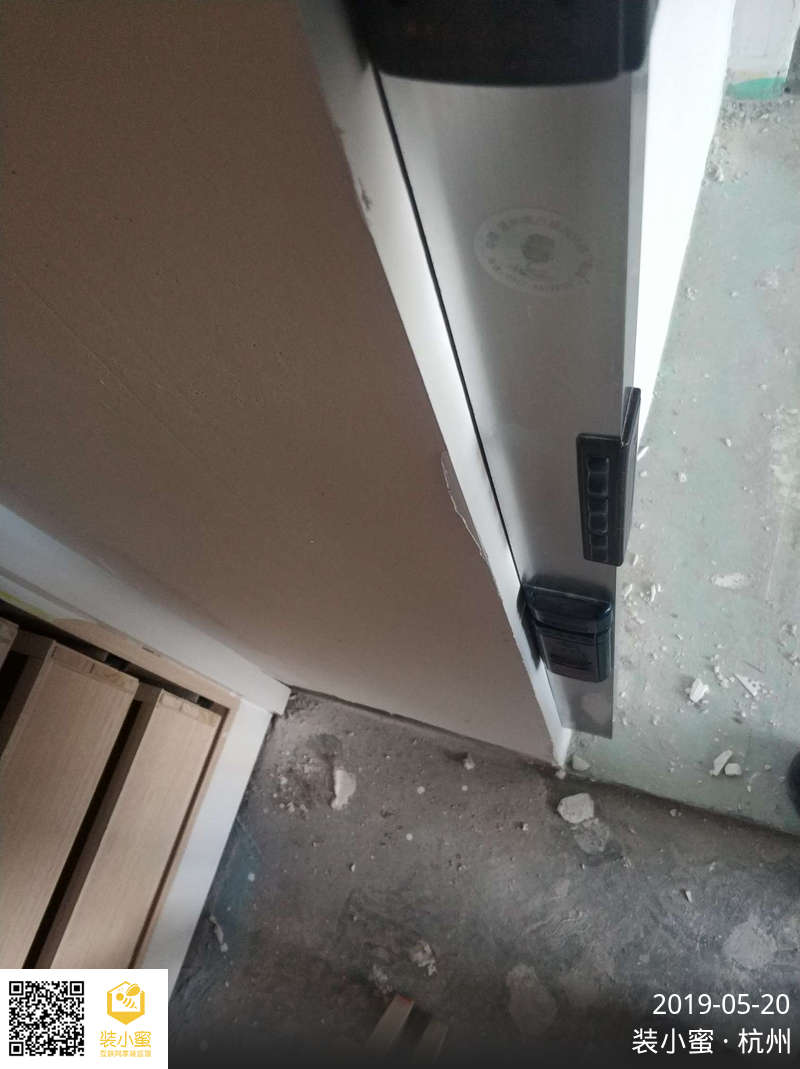

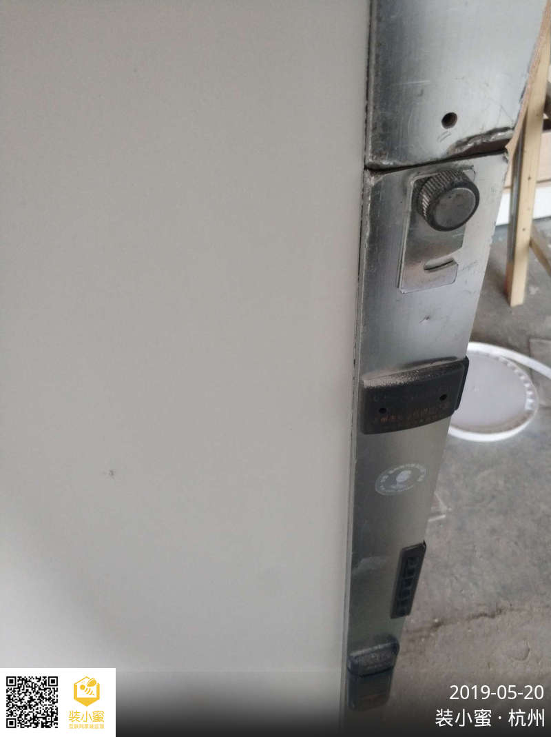

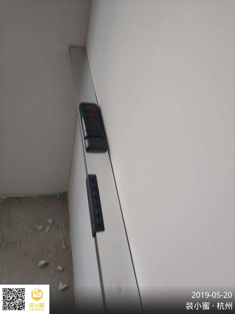

2/书房窗户下踢脚线区平整度偏大,需要加强找平修补。

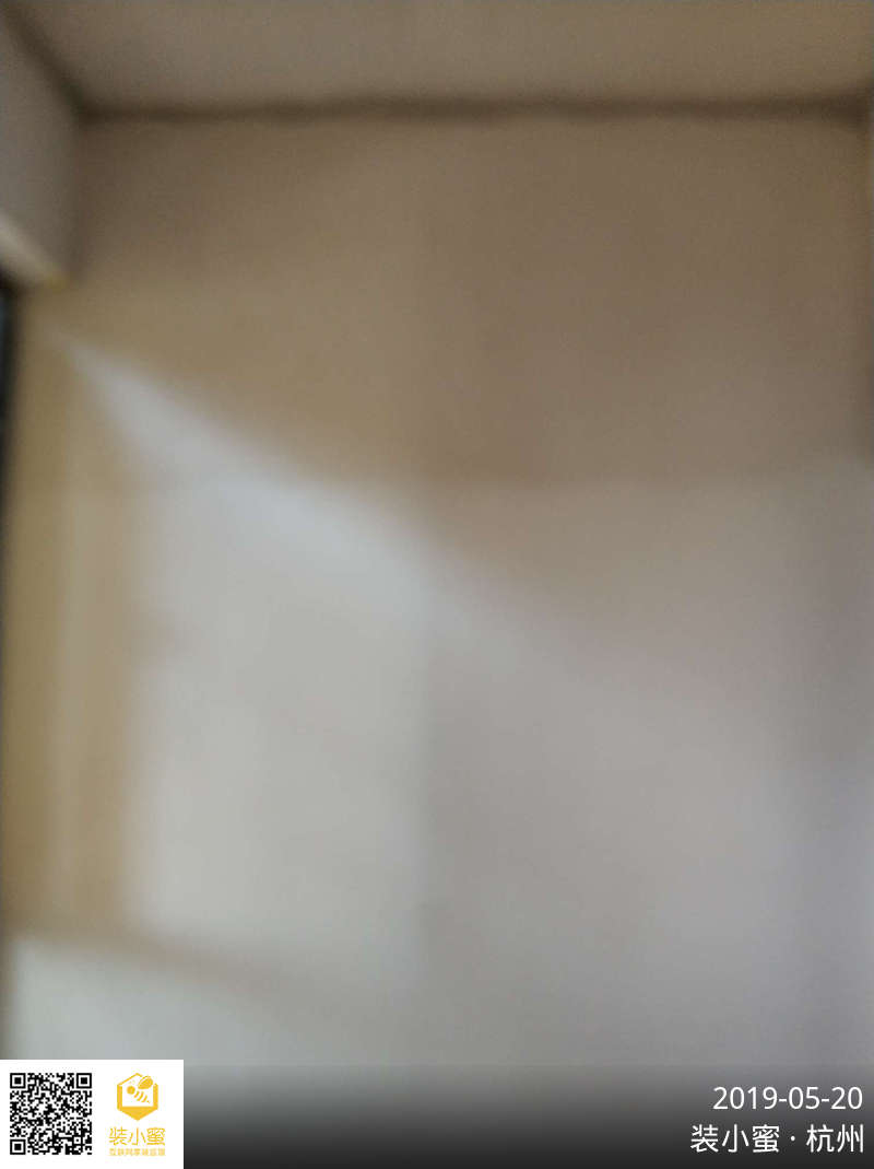

3/主卧室飘窗上方平整度偏差大,需要加强找平修补处理。

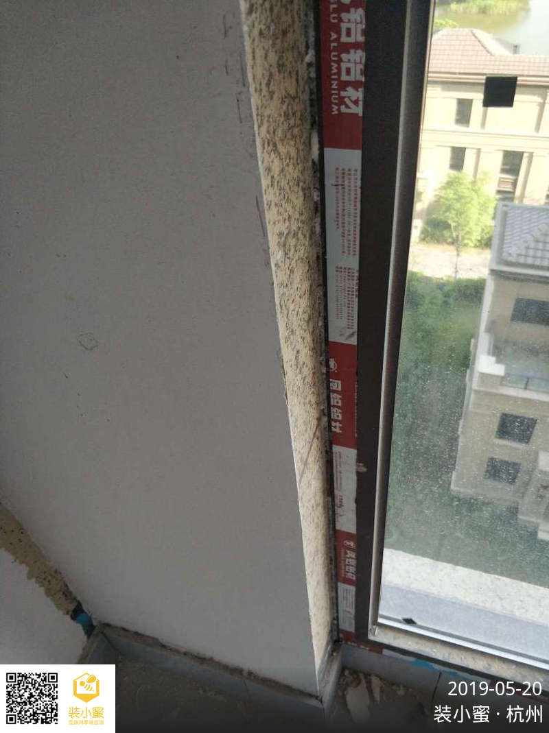

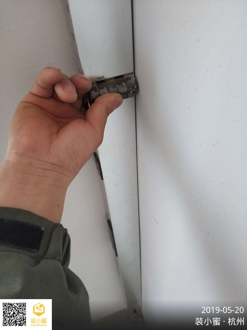

4/卧室窗户大理石下口未填实,需要加强修补找平处理。
卧室窗户铝合金与墙中间缝隙偏差,建议用找平腻子填实。
卧室窗户铝合金与墙中间缝隙,^建议用找平腻子填实。
墙面打磨建议360目砂纸打磨,这样墙面比较细腻。

石膏(墙尼)找平平整检查,可进行下一道施工
窗台大理石下口已填实
符合标准:2项
腻子表面牢固,无明显的疏松
