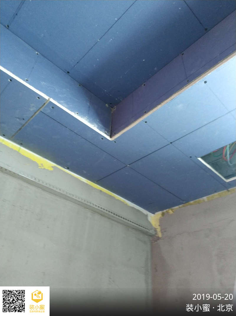

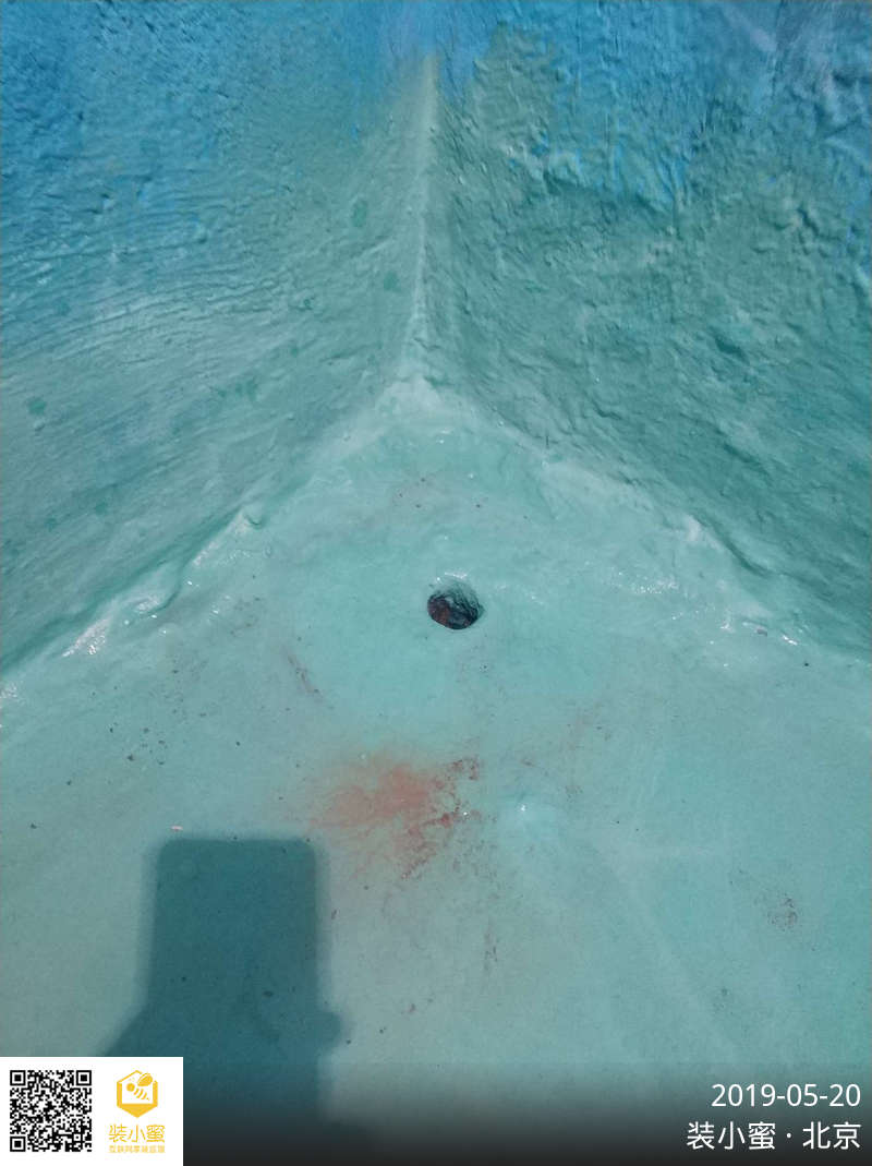

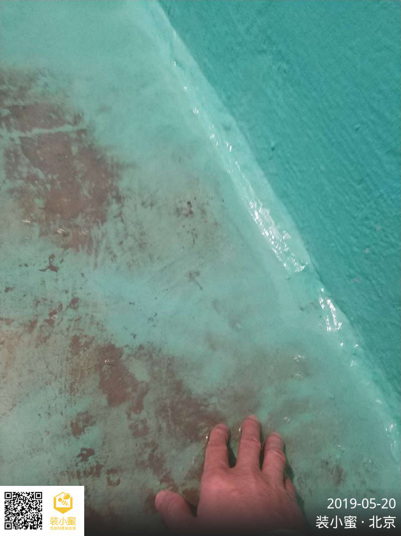

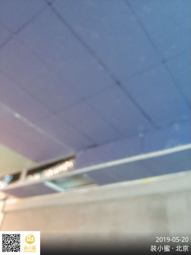

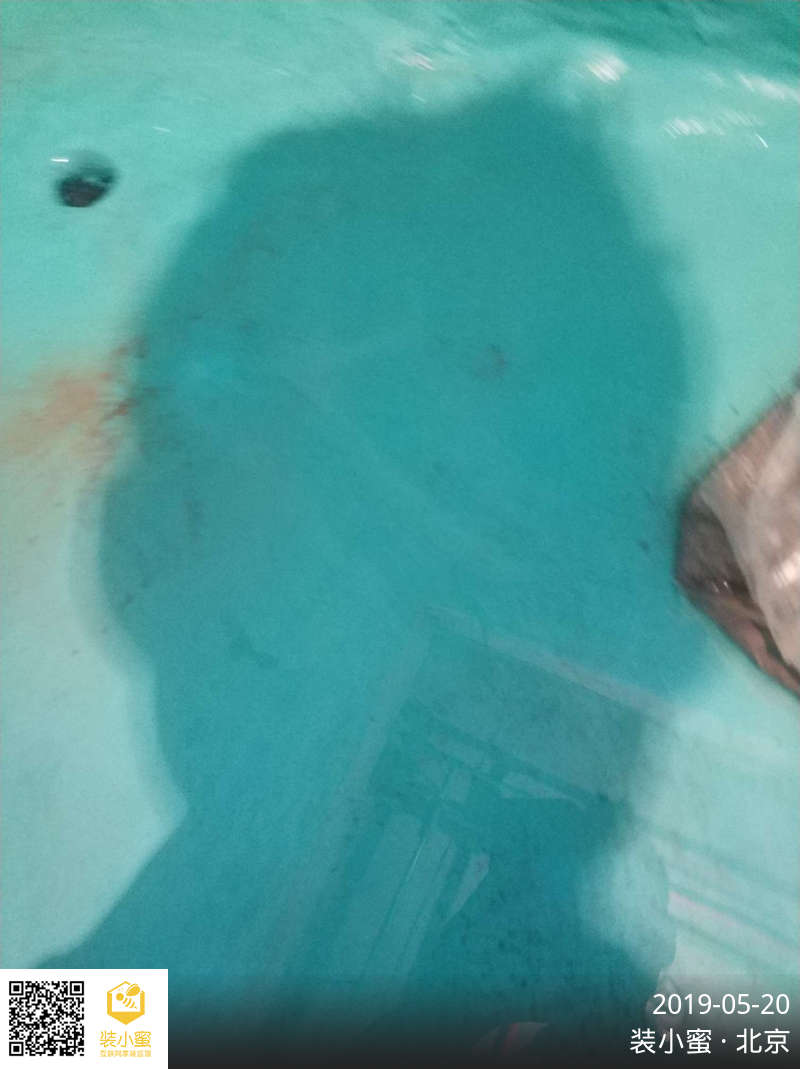

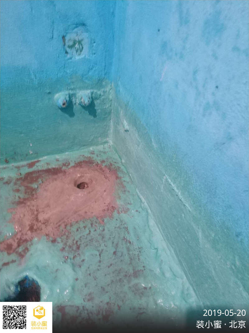

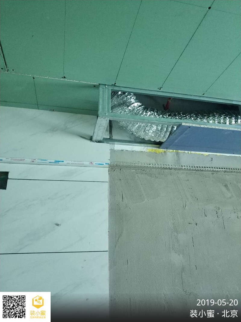

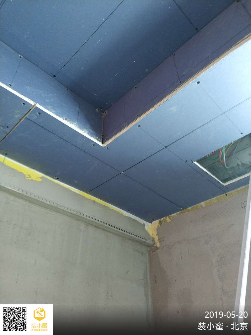

施工进度正常,一楼吊顶石膏板封板已完成,厨房卫生间墙面砖,地面砖粘贴完成,未干无法验收空鼓,
1发现卫生间烟道口需要处理,已告知工长,
2发现卫生间门口过门石和墙面砖不齐,有客户和工长协商处理,
3卫生间淋浴区域墙面砖粘有毛边在,有砖拼接,是否修改有客户和施工方协商,
4卫生间,二层地面找平,局部不平整,已告知施工方和客户在终有目的,板厂家验收为标准,地面找平后,需要洒水养护已提醒施工方
5,墙面网格,采用内墙网,是不需要采用外墙网格,有施工方和客户协商处理,
6一楼二楼顶面梁不直已告知工长后期找直处理,
地面做好养护处理,家里垃圾请注意清理
——来自装小蜜监理 蔡东

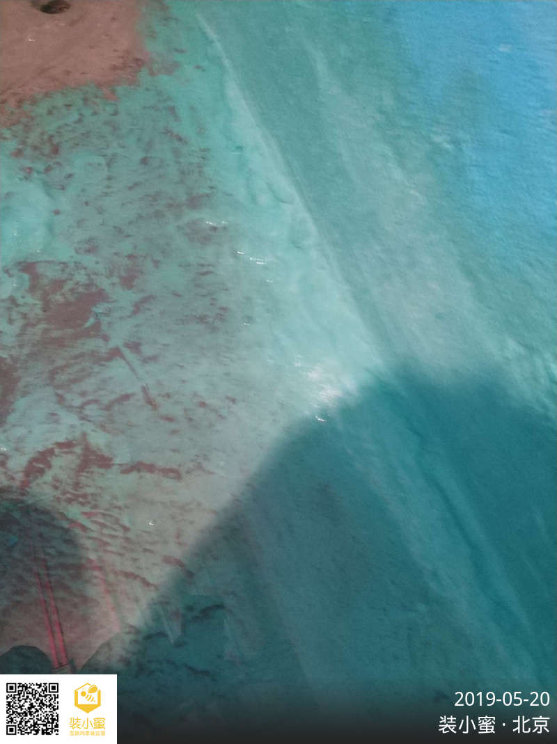

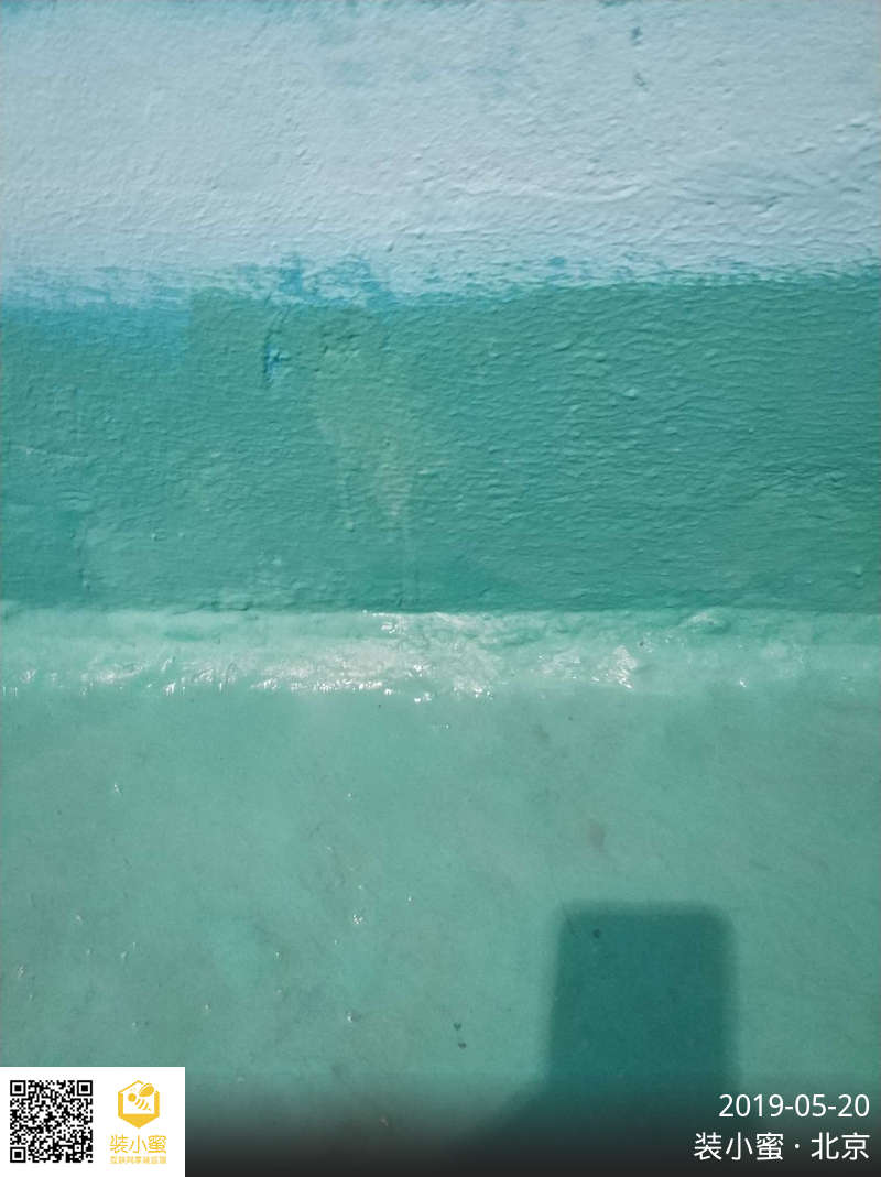

墙面干区防水层施工区域符合要求

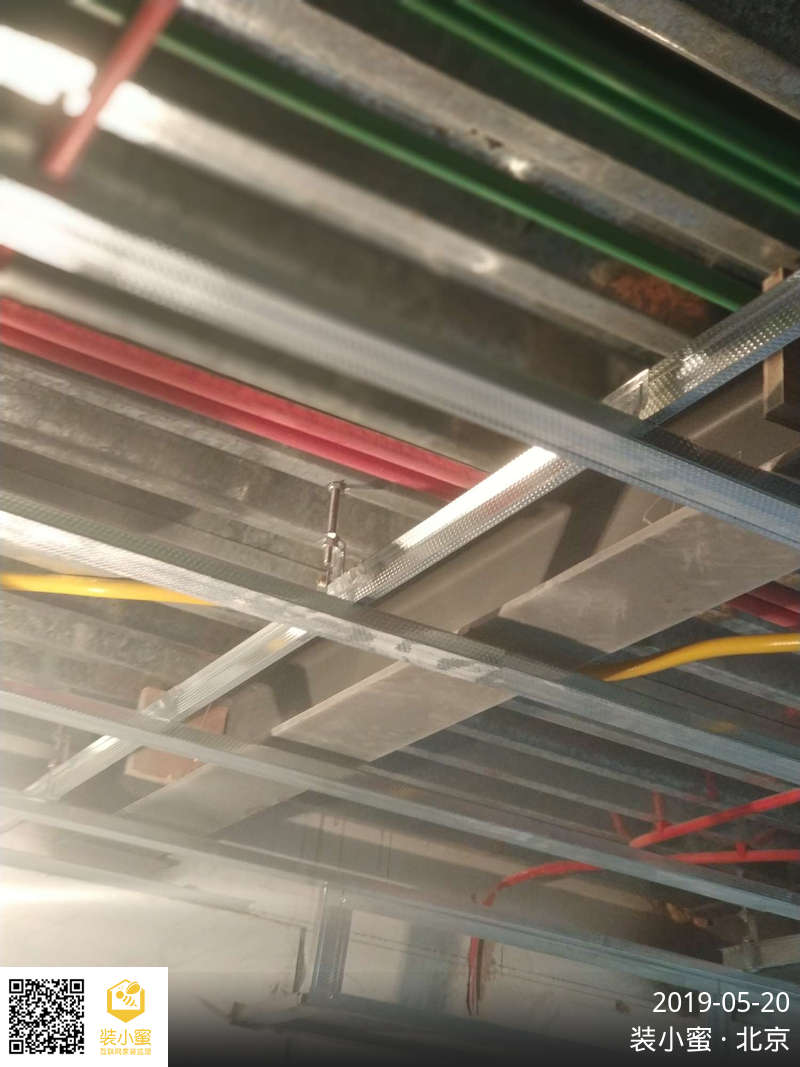

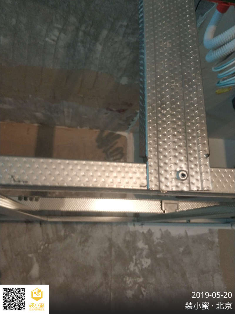

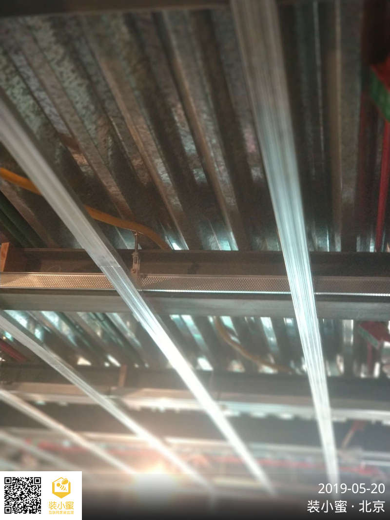

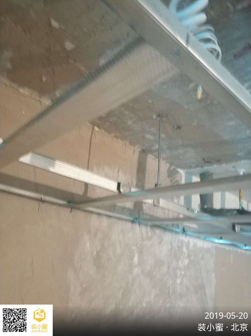

龙骨规格与用材符合要求
龙骨架固定牢固,间距符合要求
