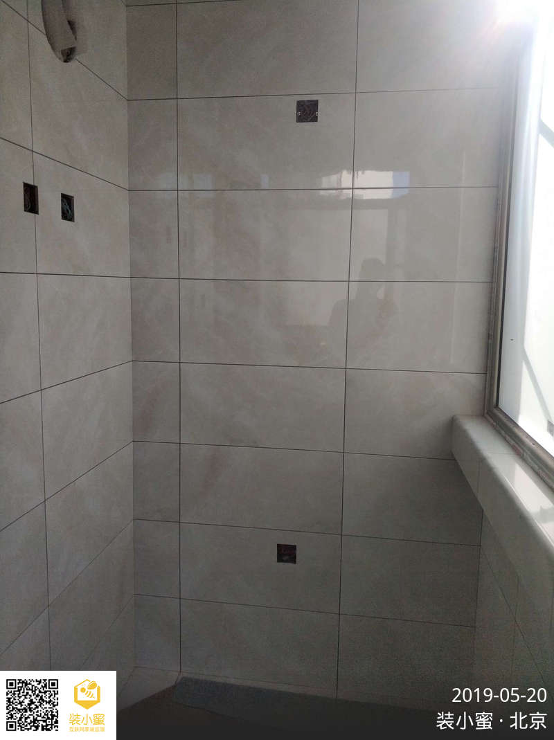

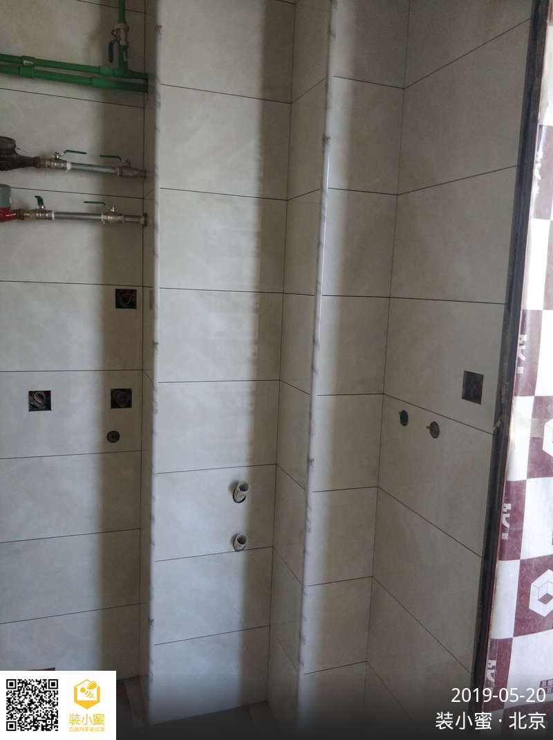

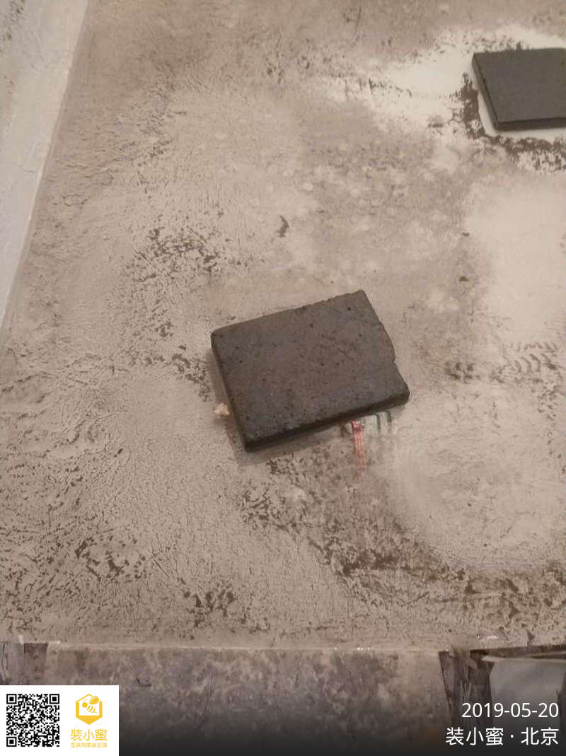

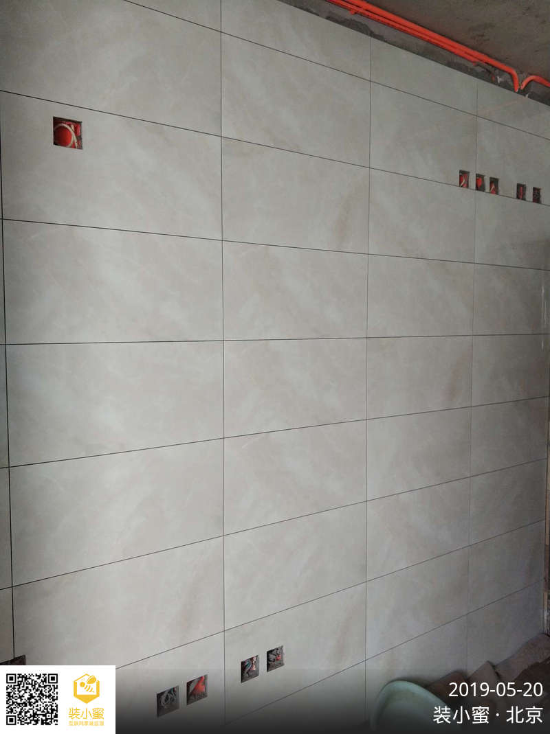

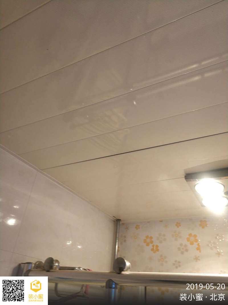

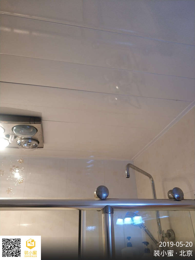

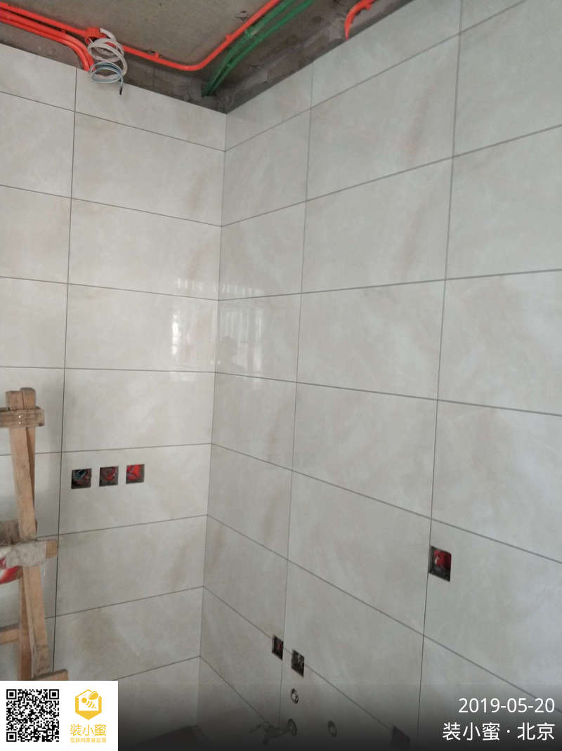

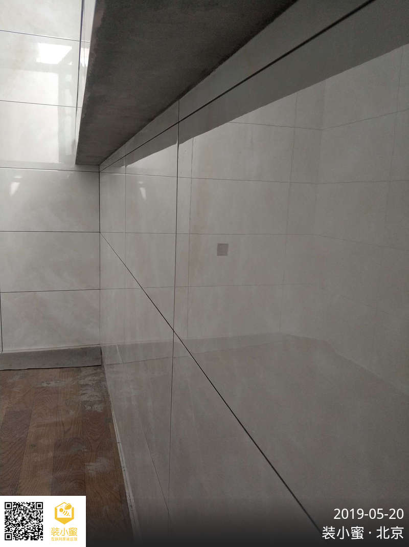

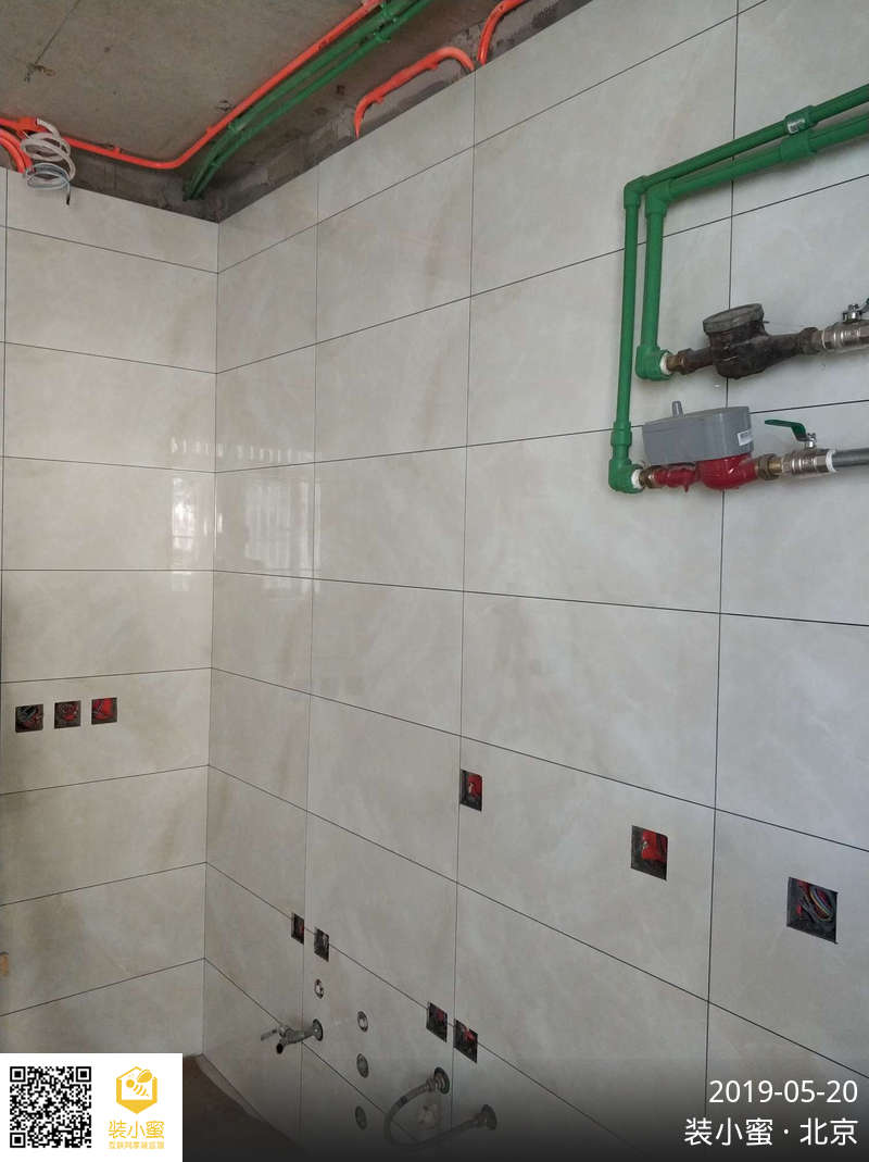

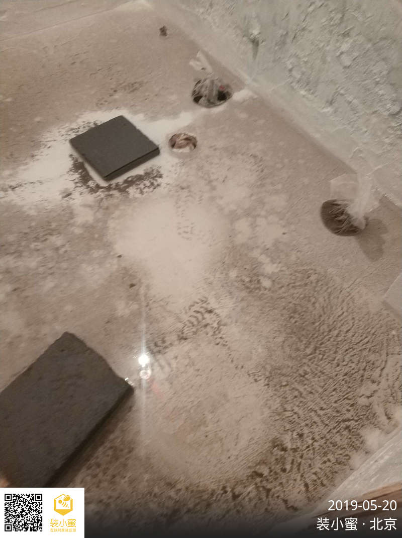

现场主卫闭水完成,经楼下检查,无漏水现象,闭水合格,瓦工正在客卫贴墙面砖。

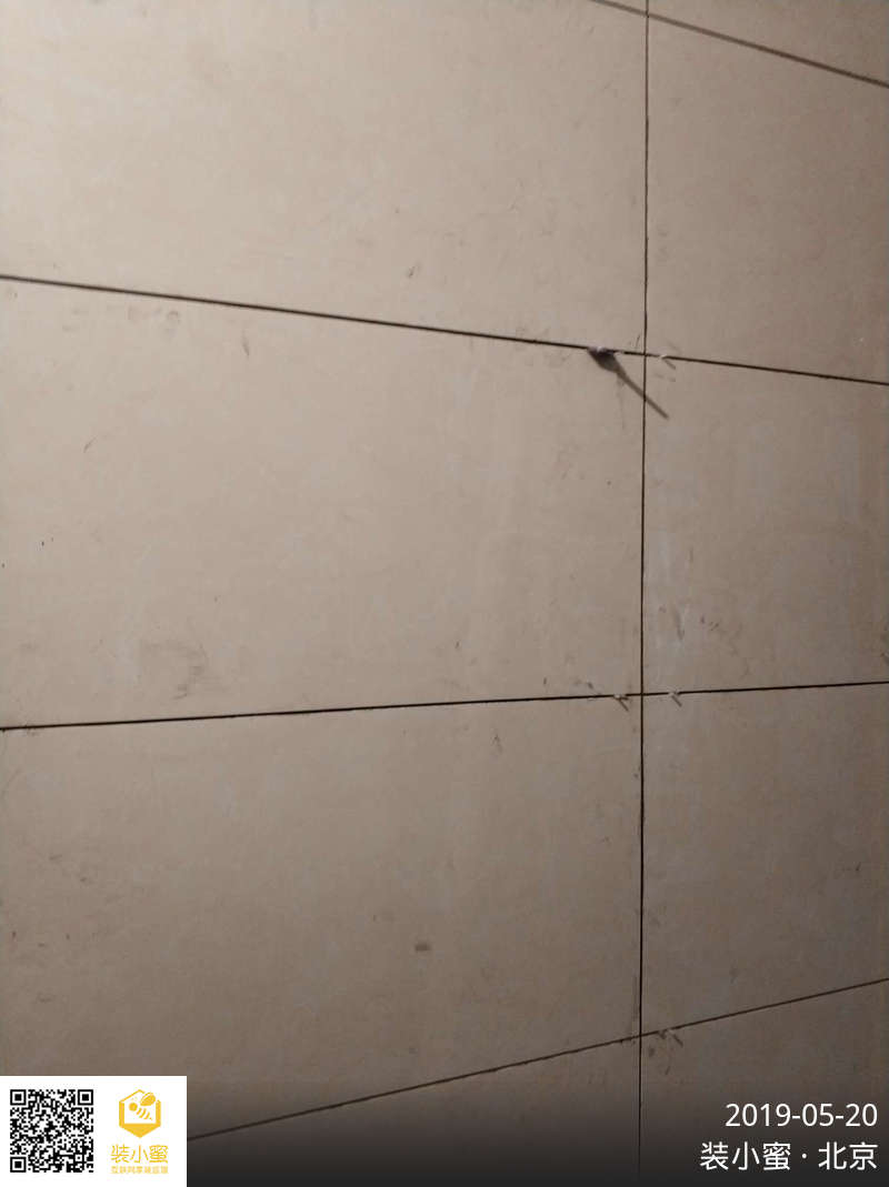

现场瓦工正在贴砖施工,客厅卫生需要清理。
建议瓦工完工验收,油工进场材料检查。

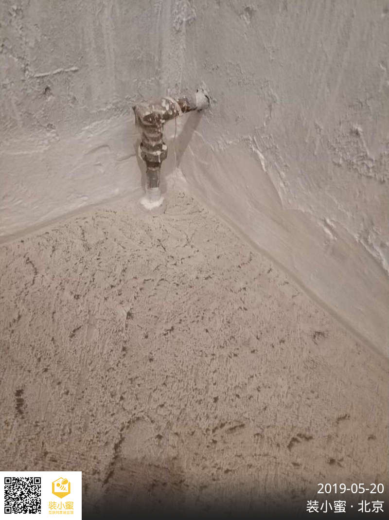

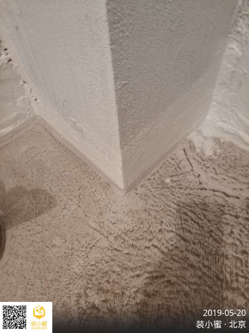

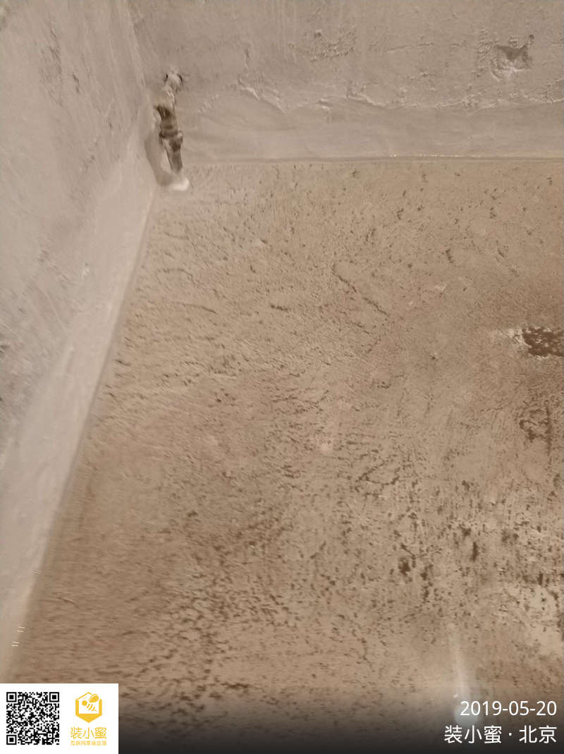

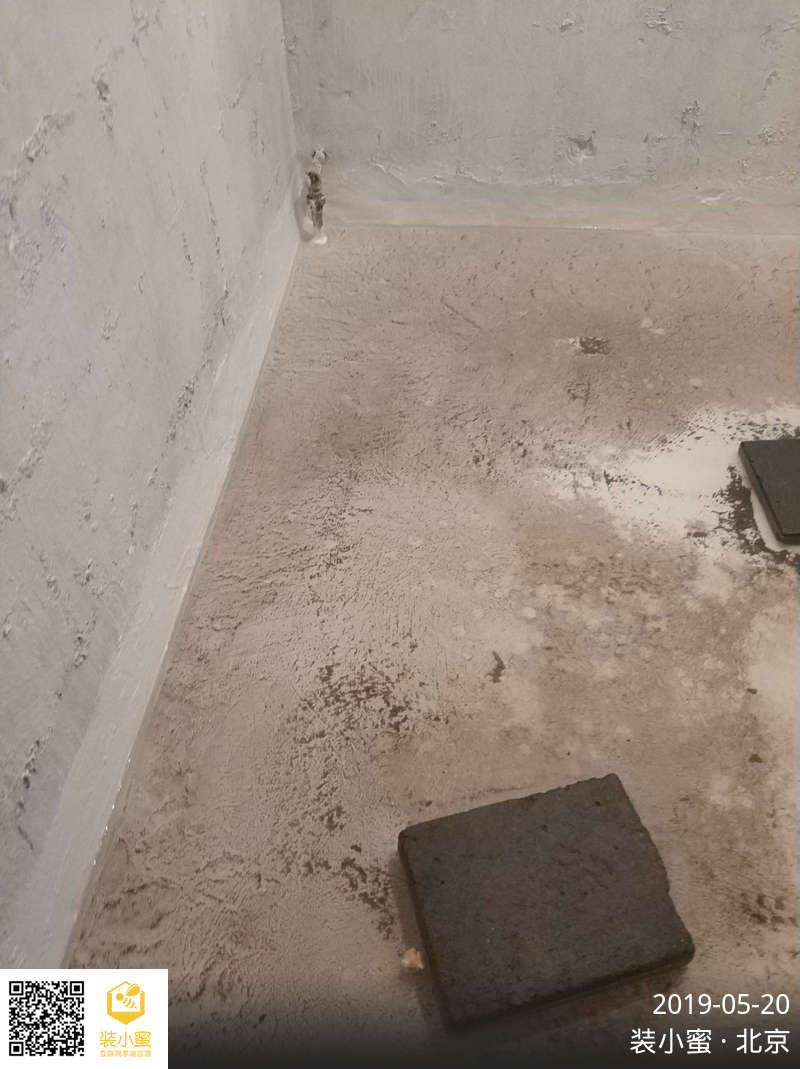

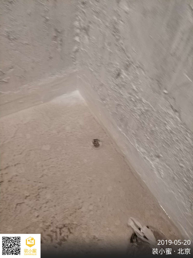

地面防水层涂膜质量符合要求

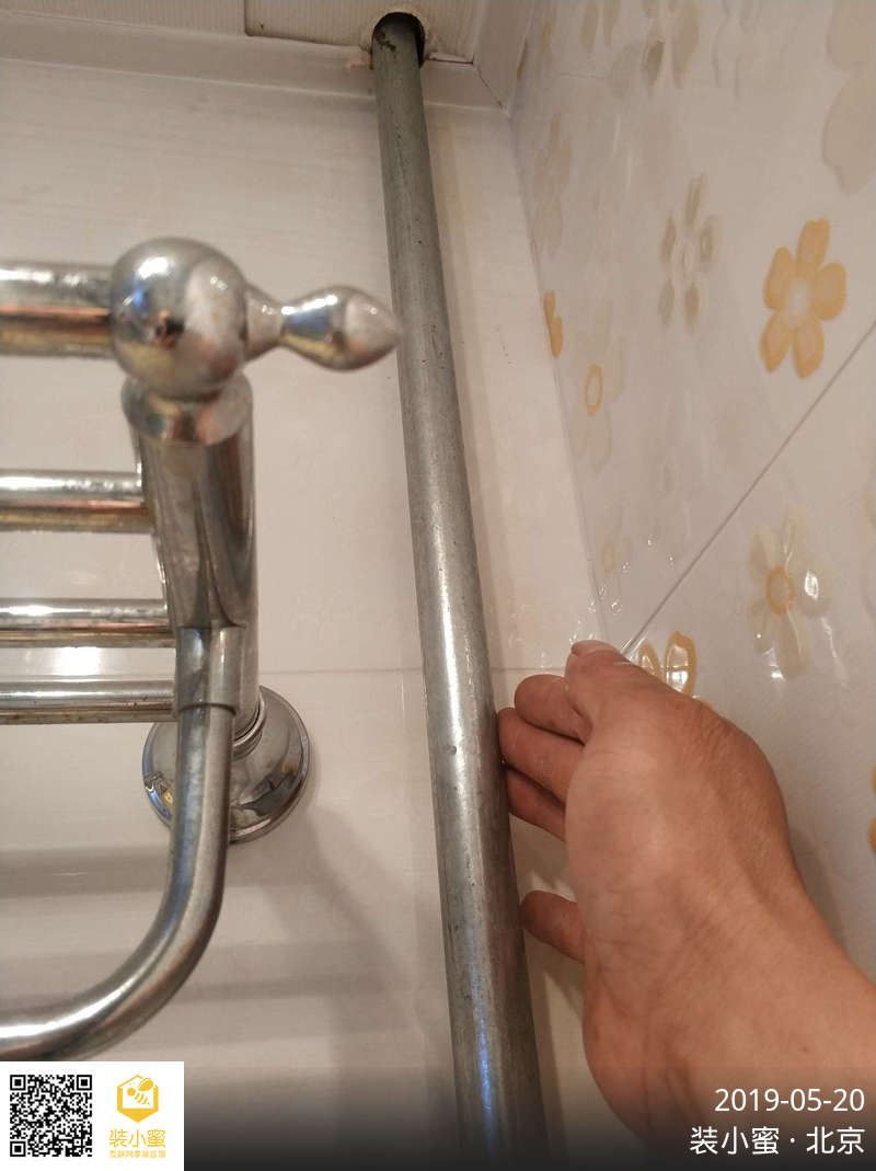

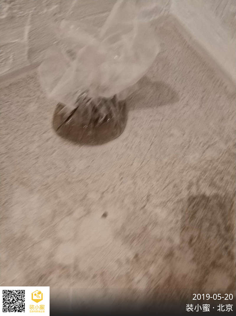

管根部位加强防水
淋浴房区域经闭水试验,无渗漏现象
