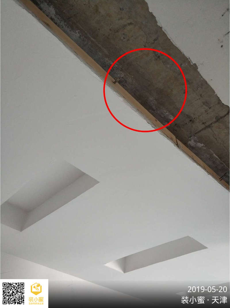

①部分墙面有明显涂刷施工流坠、颗粒等杂物,需要处理。

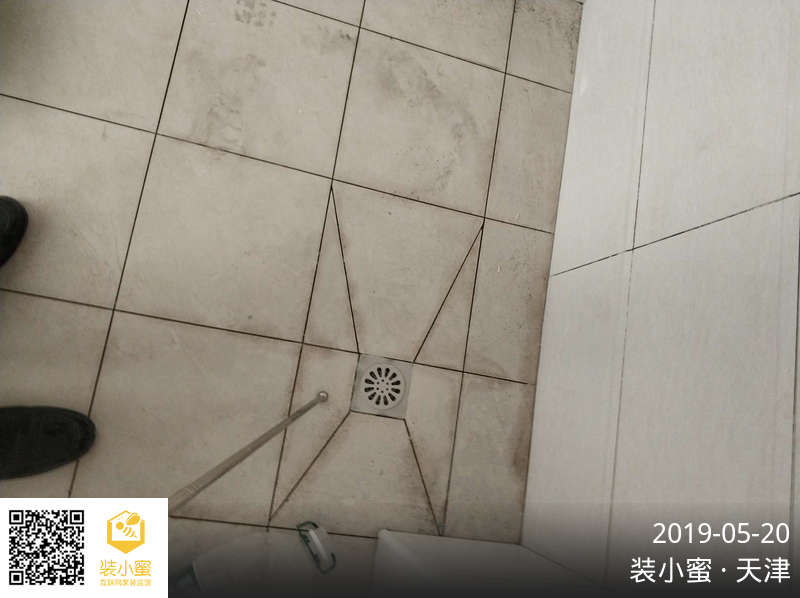

阳台窗台石需要安装,卫生间洗衣机下水口需联系专业上门打孔。线盒安装时,盒内灰尘杂物需清理干净。

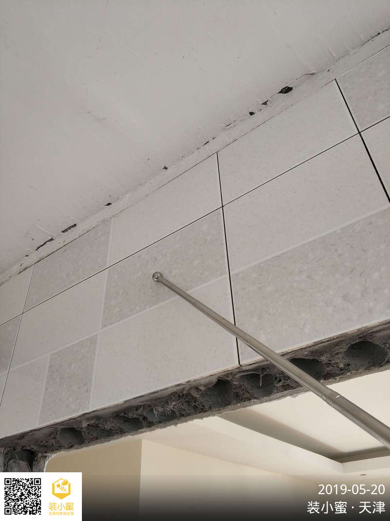

外露的拆除面已修补并且平整
外露的拆除面已修补并且平整

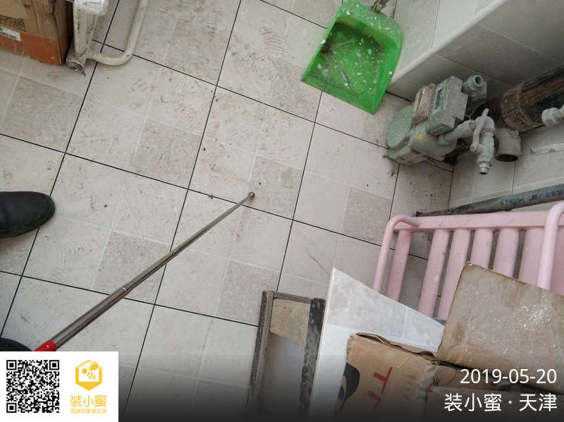

地面砖(复检)无明显空鼓
墙面砖(复检)无明显空鼓,符合要求

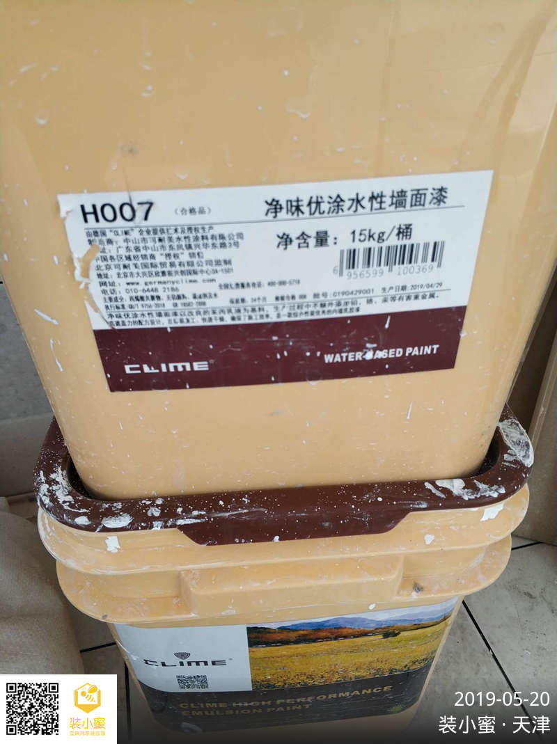

面漆
