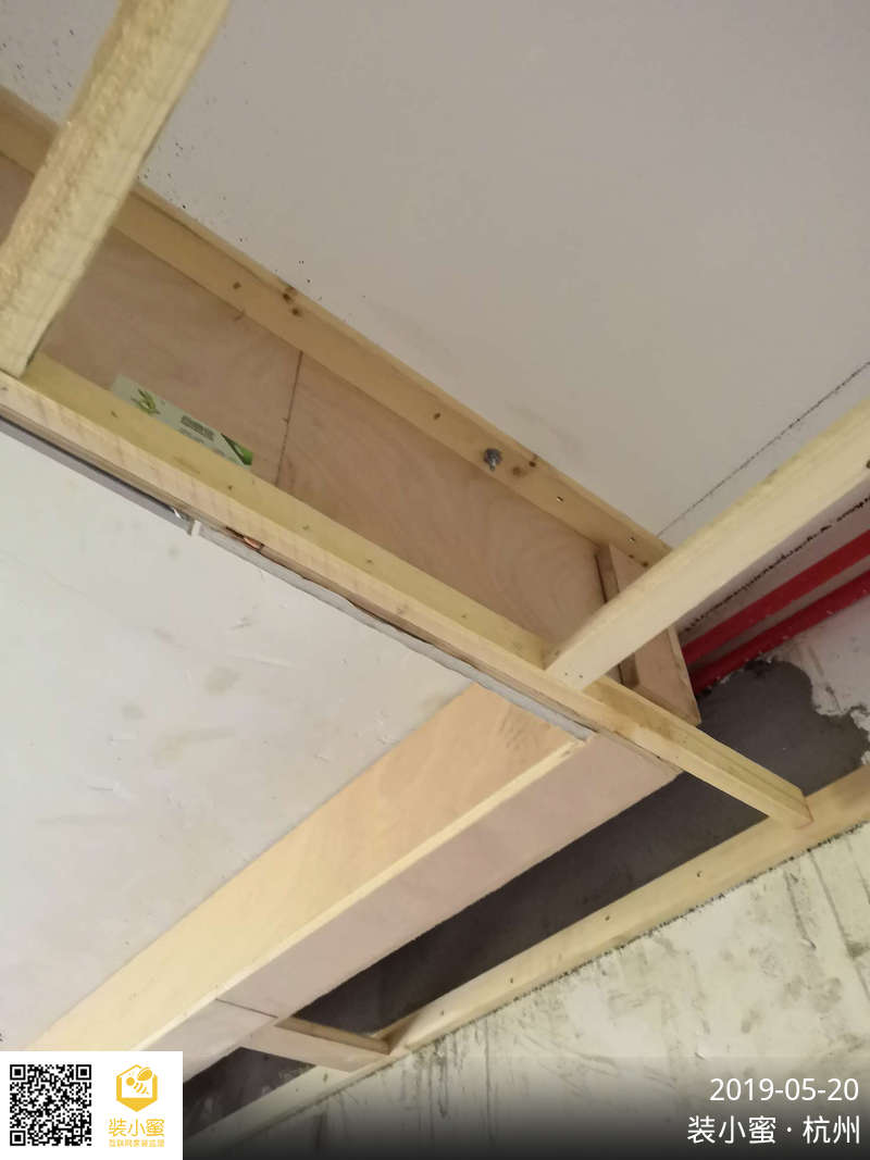

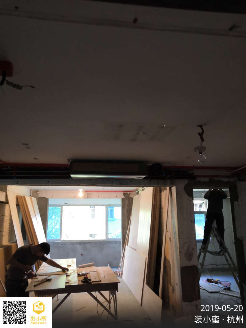

木工:1人

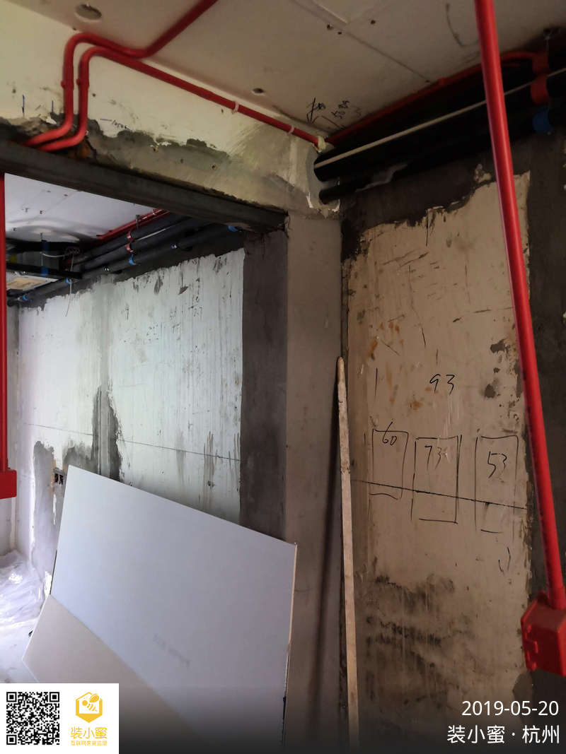

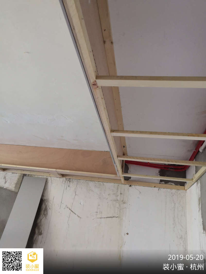

木工进场,吊顶施工中。
木工材料已到场:
兔宝宝细木工板,免漆板,E0级
嗯,石膏板圣格班,9.5标准板

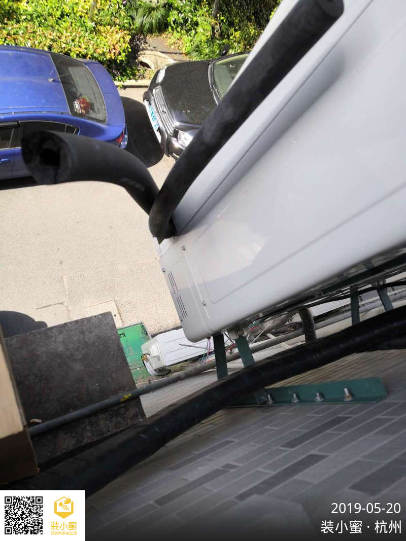

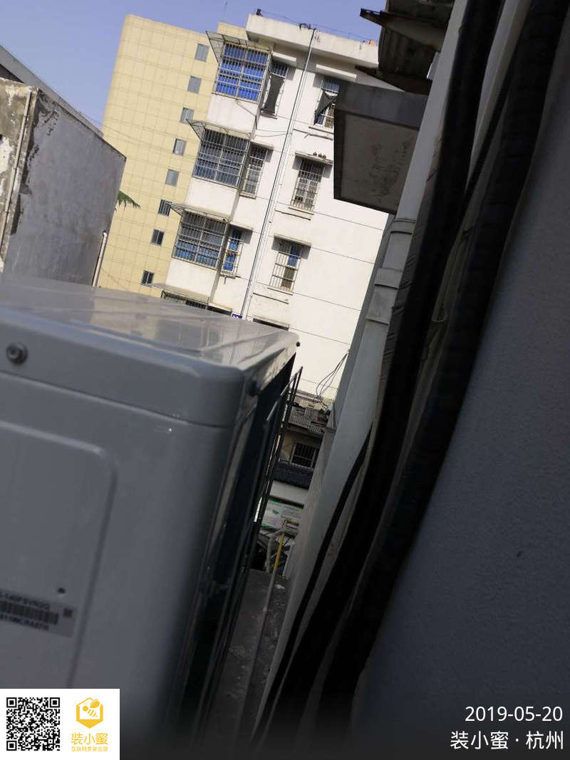

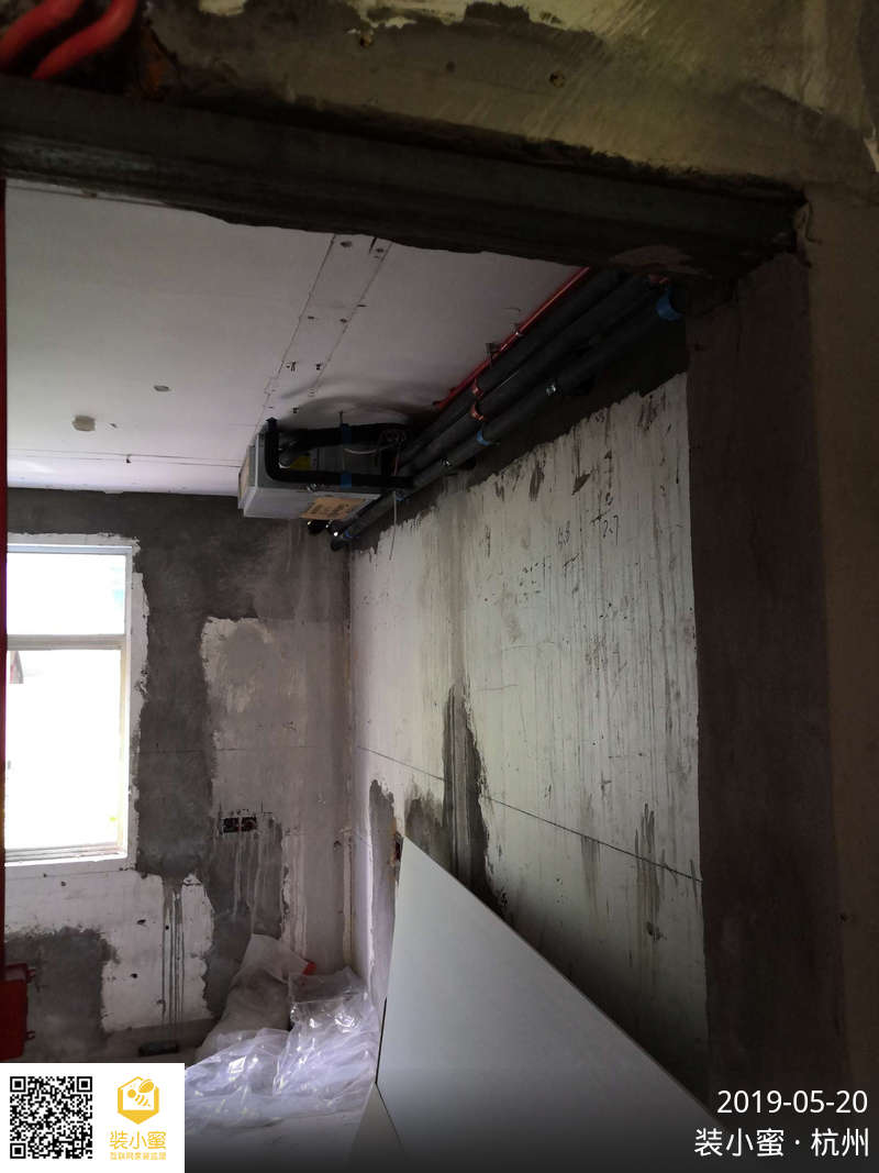

空调已安装。
外机固定牢固,冷凝管安装平直牢固。
压力表保压正常。

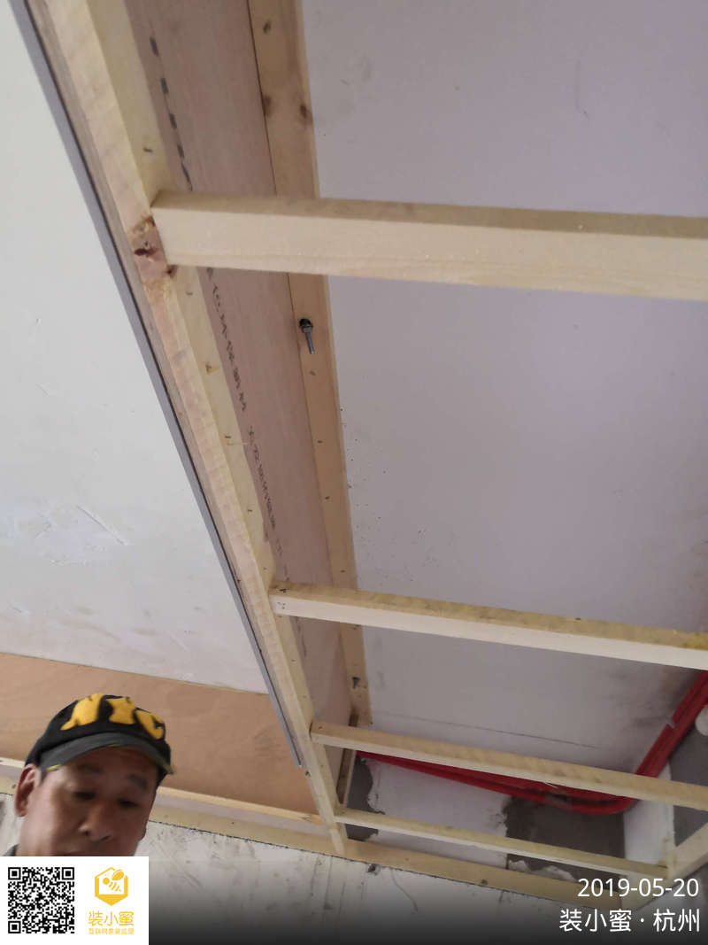

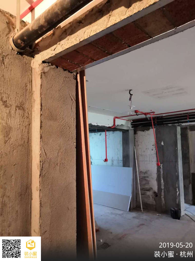

1/房屋结构为砖混结构,顶部为多孔板,顶龙骨固定不建议用膨胀螺丝,现场以和工人做交代,需要整改。

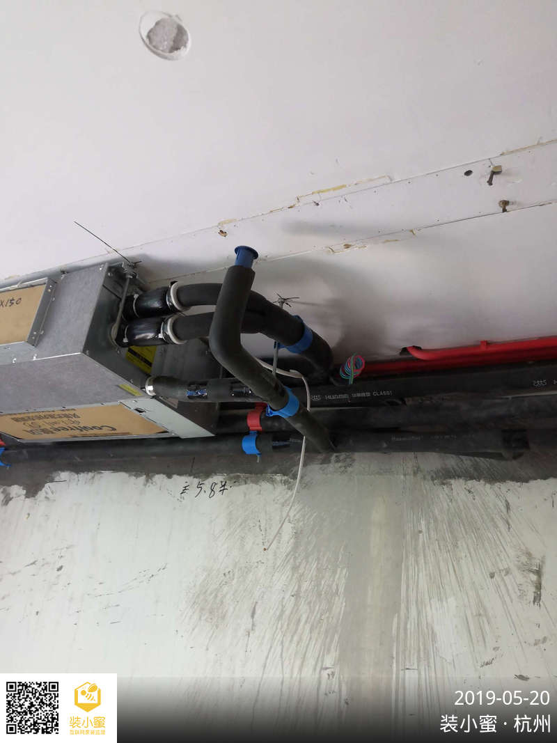

2/空调内机安装固定,建议用双螺母固定。

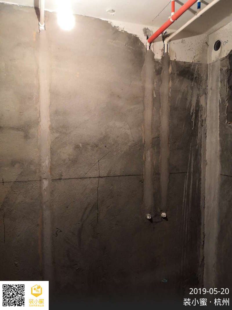

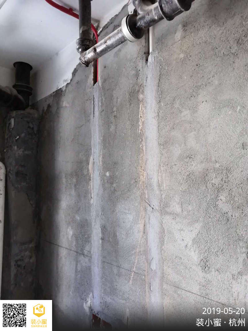

墙面空调孔,水电孔,建议做封堵处理。
3/主卫地面地漏不通,建议将取水点移至客位,并及时将主卫地漏做封堵。
有墙、地面湿作业时,必须在湿作业完成后开展木工干作业。
