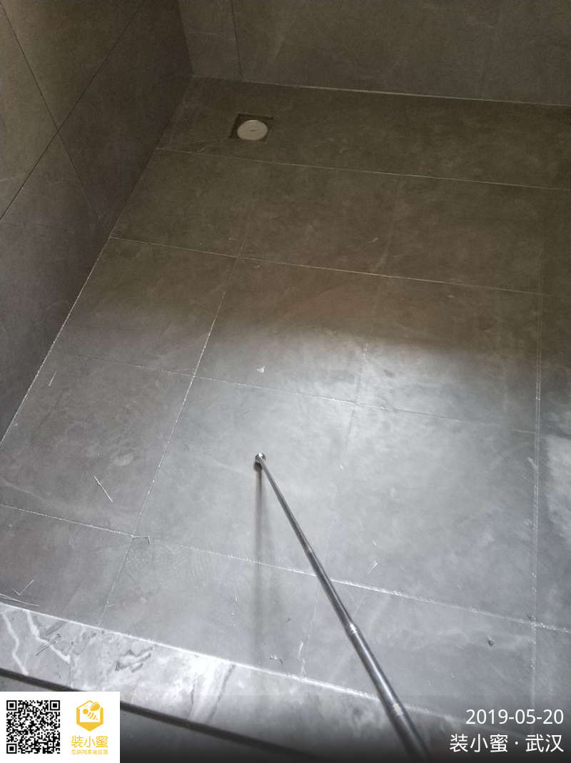

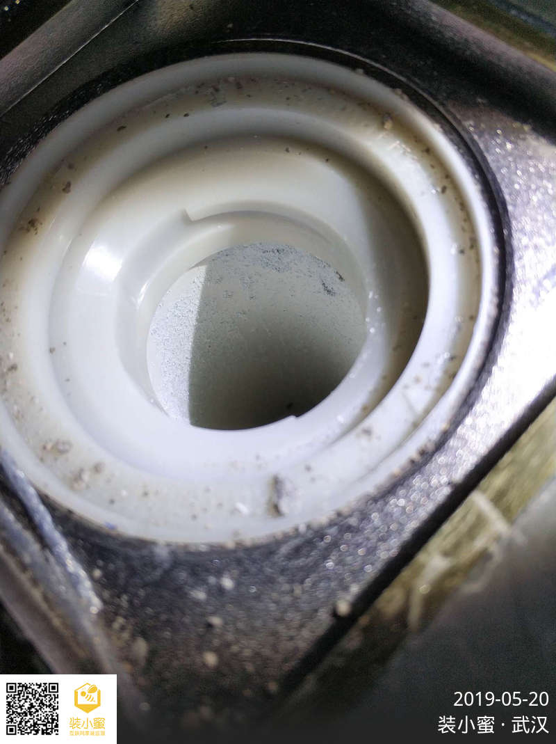

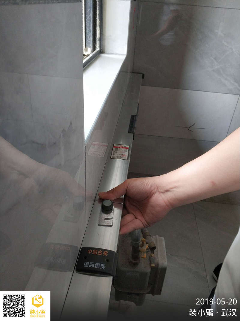

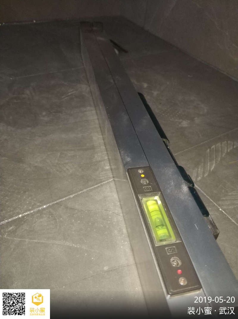

按与客户预约,今日上门服务。本次进行中期验收,客户到场。吊顶,及贴砖位置,款式客户确认。吊顶框架搭设规范,轻钢木龙骨混用框架,主龙骨副龙骨,次龙骨搭设合理。石膏板表面完整无破损,转角7字板,留伸缩缝。墙地砖平整度2㎜左右达标,阴阳角方正度两毫米以内达标。地漏与下水管连接完好,卫生间湿区地砖坡度合理,排水顺畅。
1.阳台检测两处墙砖有基层脱空情况,建议保持观察。

地面砖(石)铺贴平整,符合要求
湿区地面砖坡度符合要求

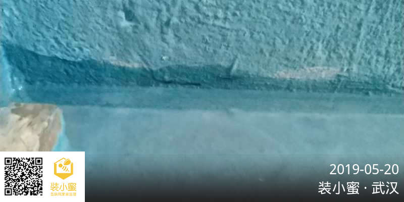

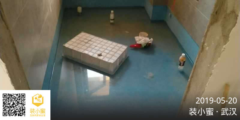

淋浴房区域经闭水试验,无渗漏现象
