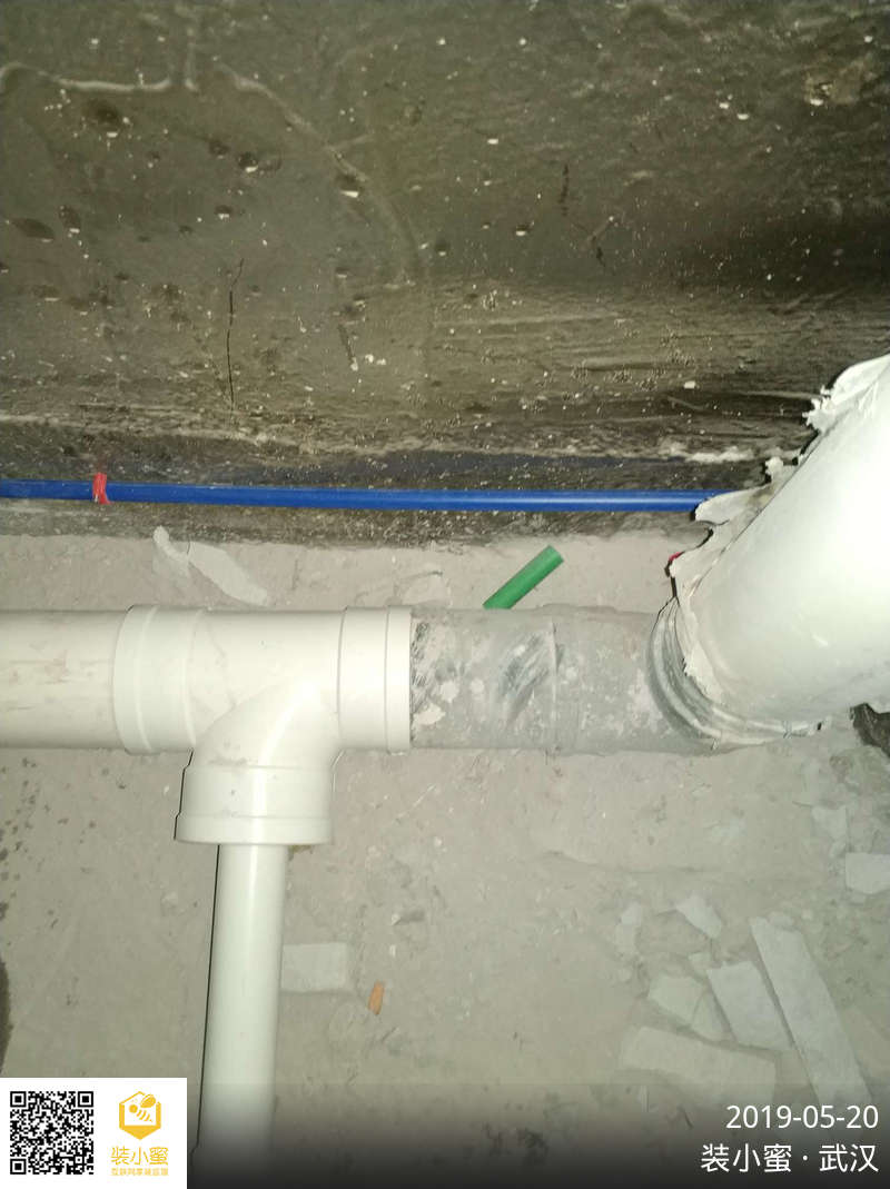

水电验收
发现问题及历史遗留问题

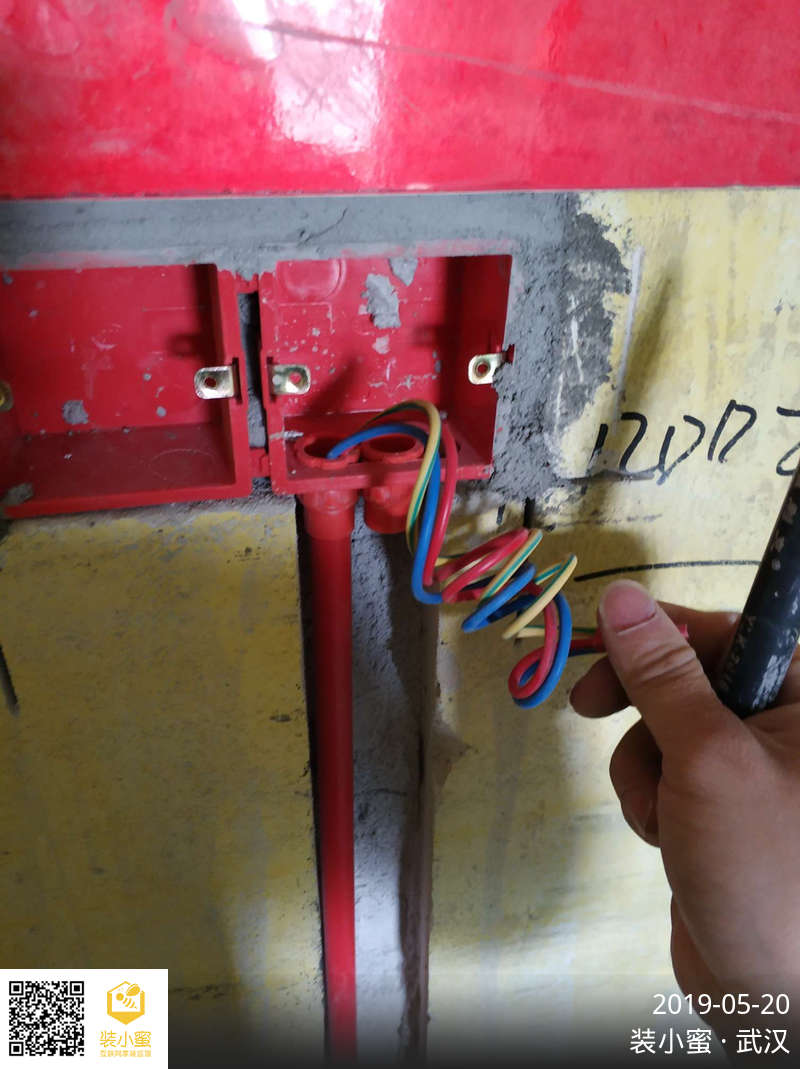

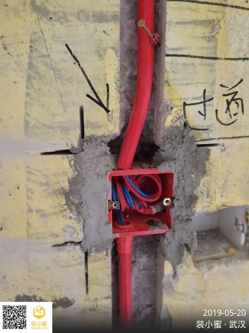

1.入户门禁线施工破损,需要更换,避免后期门禁不能使用。

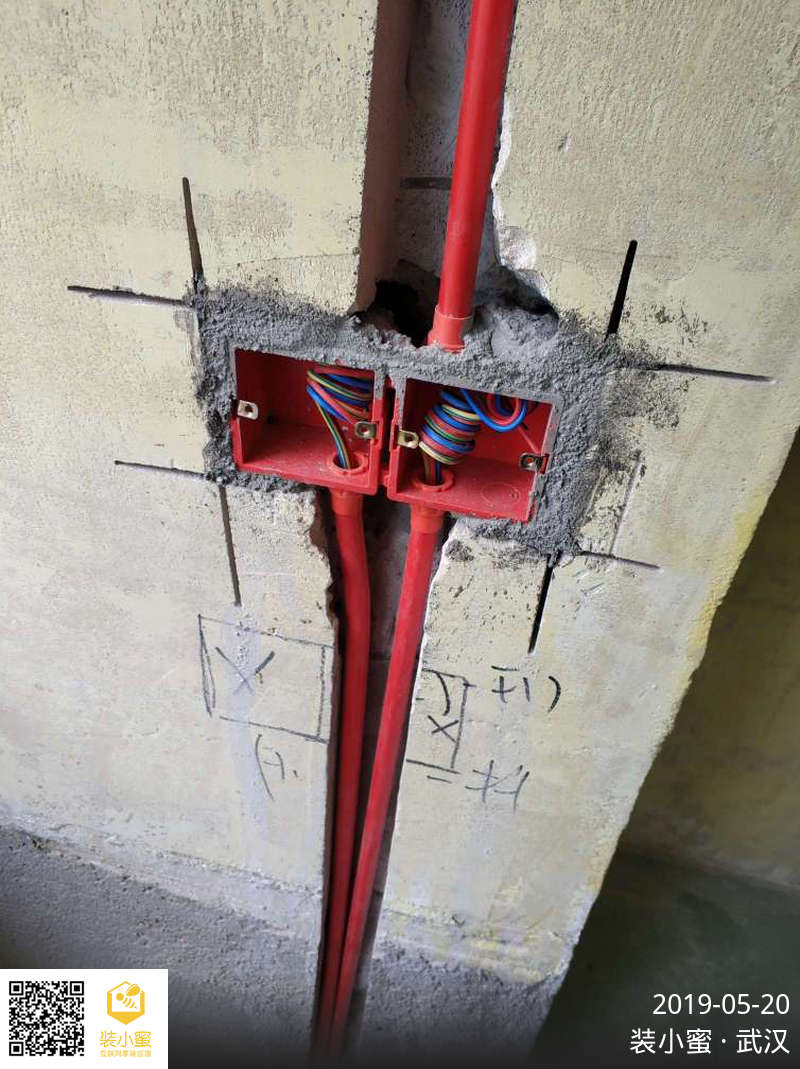

2.客厅风管机,主卧空调缺地线,需要整改。
3.阳台插座,注意吊灯电线裸露,需要加黄腊管保护。

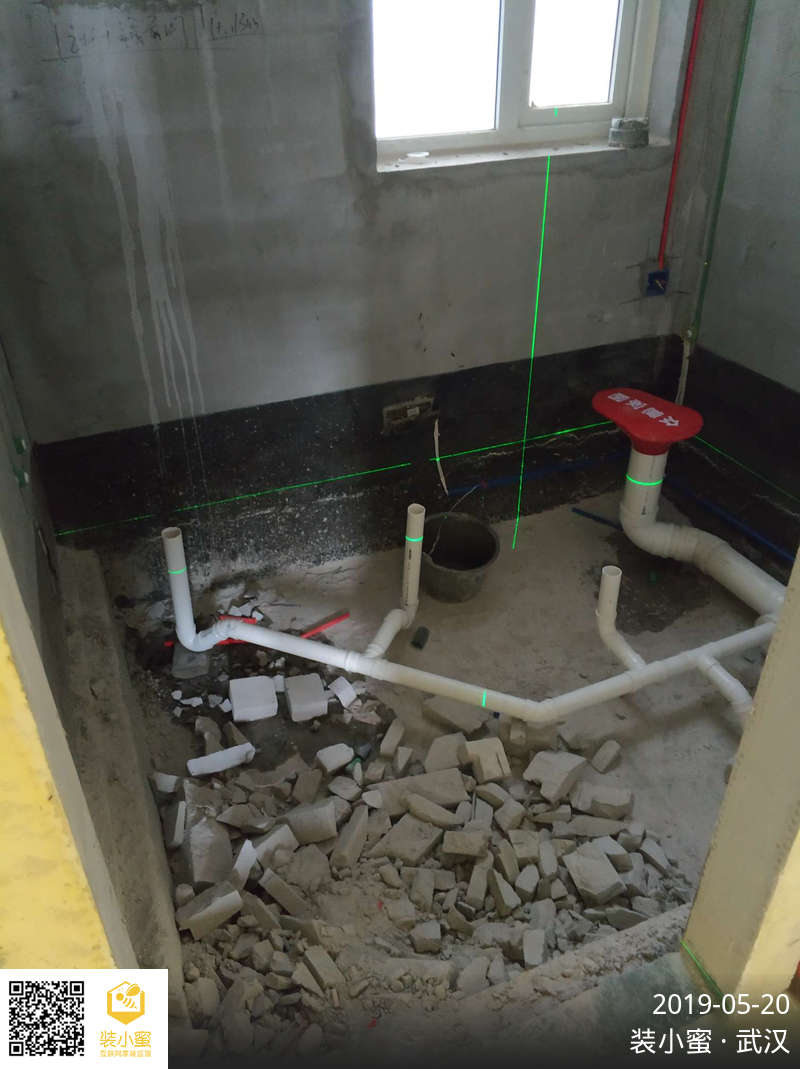

4.卫生间暗地漏调整。
5.所有线管与黄蜡管连接注意包胶带保护。
检查内容及后续建议

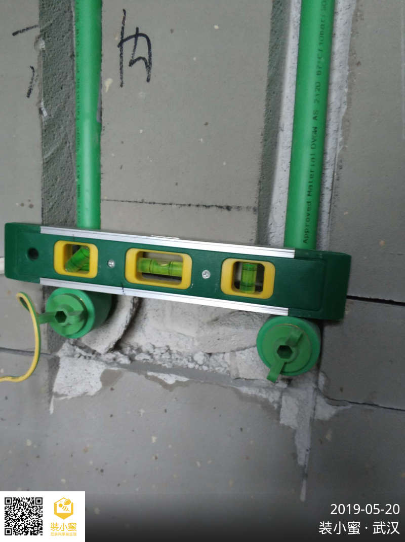

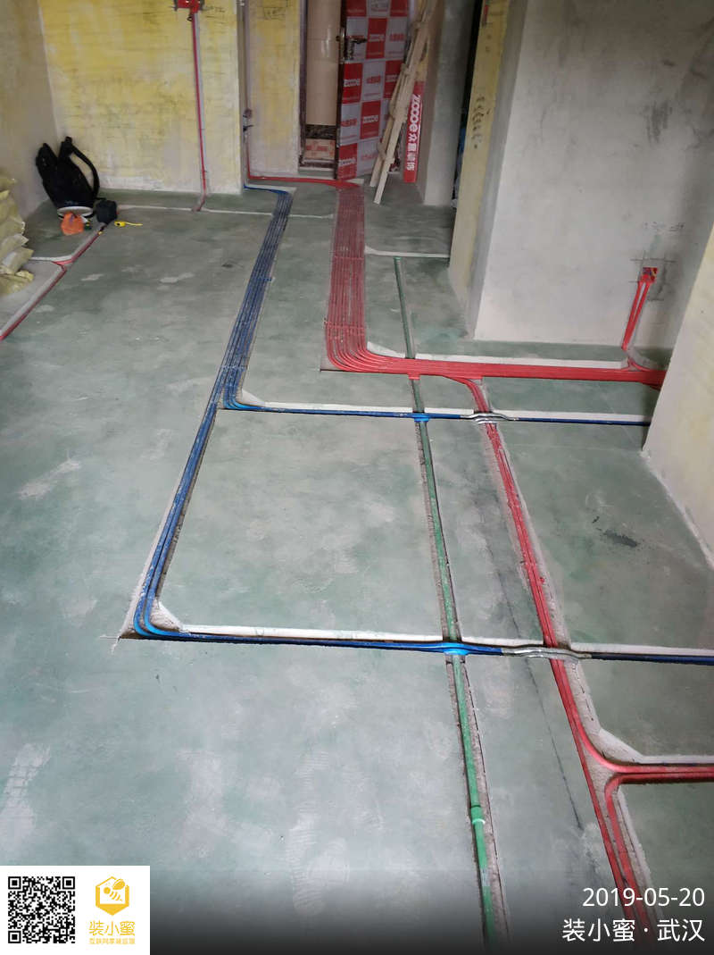

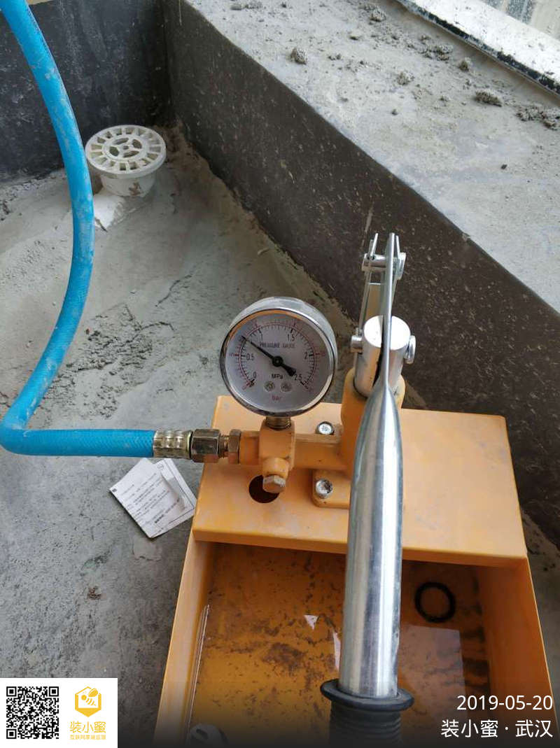

1.对给水检查打压0.8MP稳压30min下降不超过0.05MP检查合格。

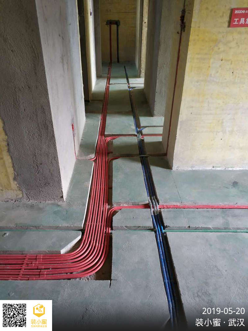

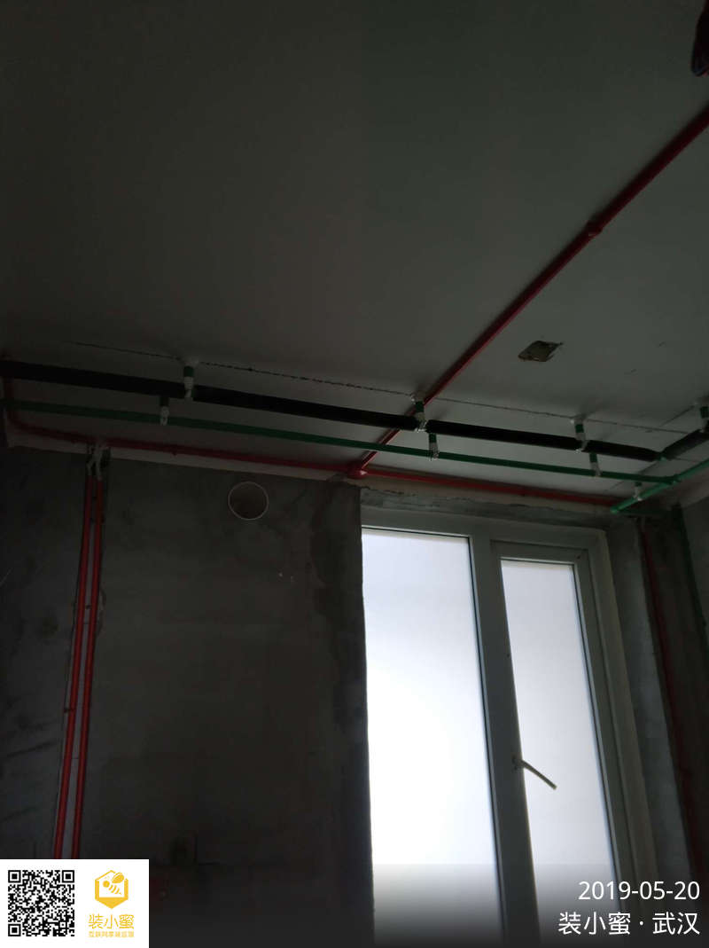

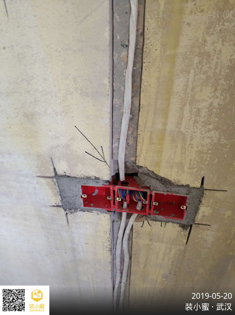

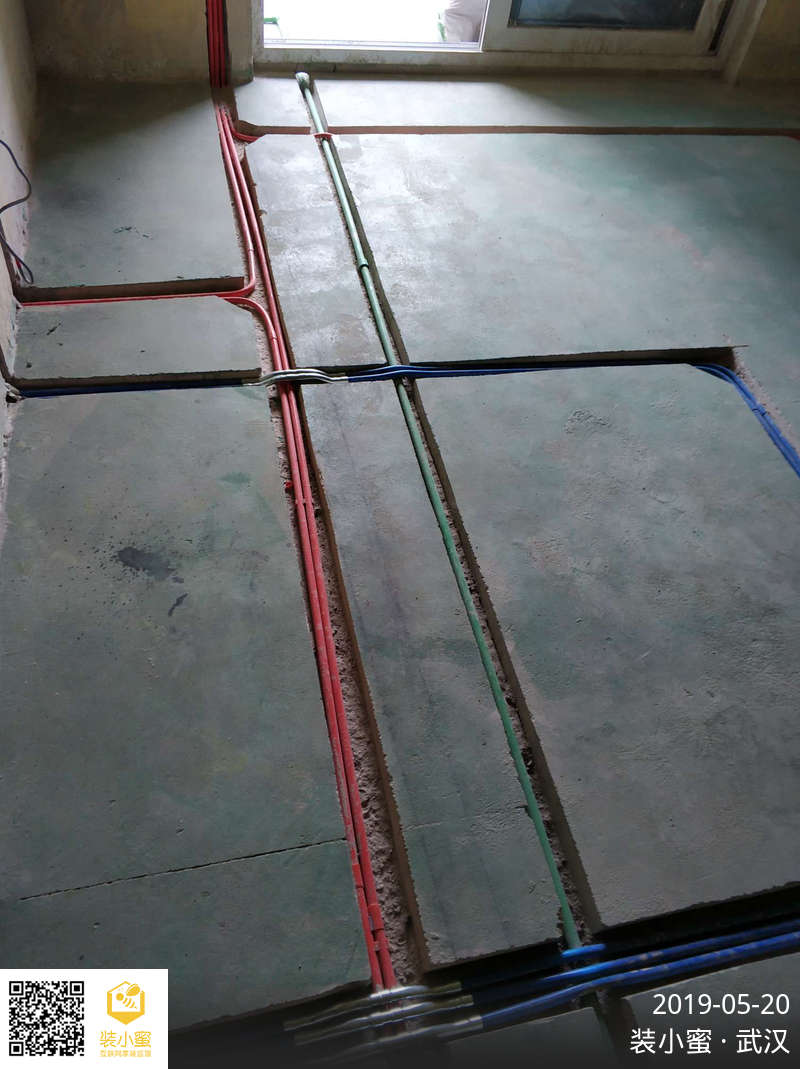

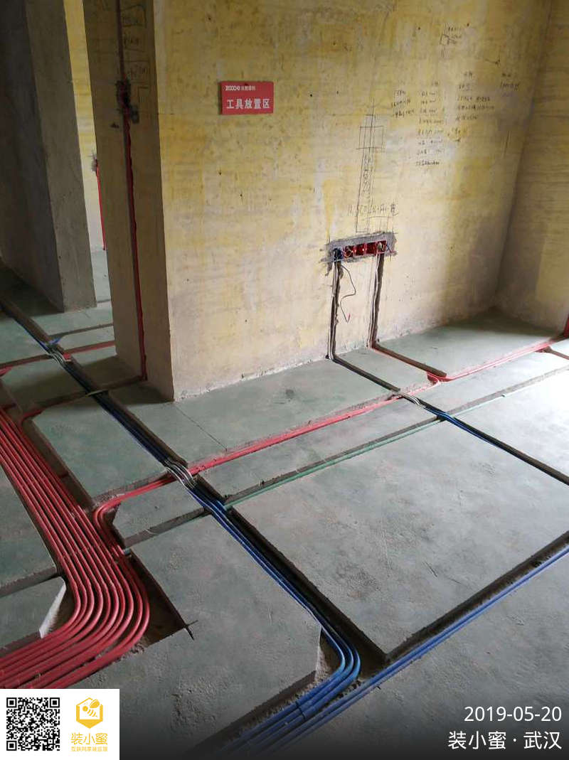

2.电线线色正确,强弱电分管穿设,交叉处做屏蔽处理,各用电点位已同业主现场确认。
3.排水坡度正确,通水顺畅,符合要求。
4.建议阳台水龙头插座留在侧边柜子内,方便检修,及后期洗衣机可以靠墙。
