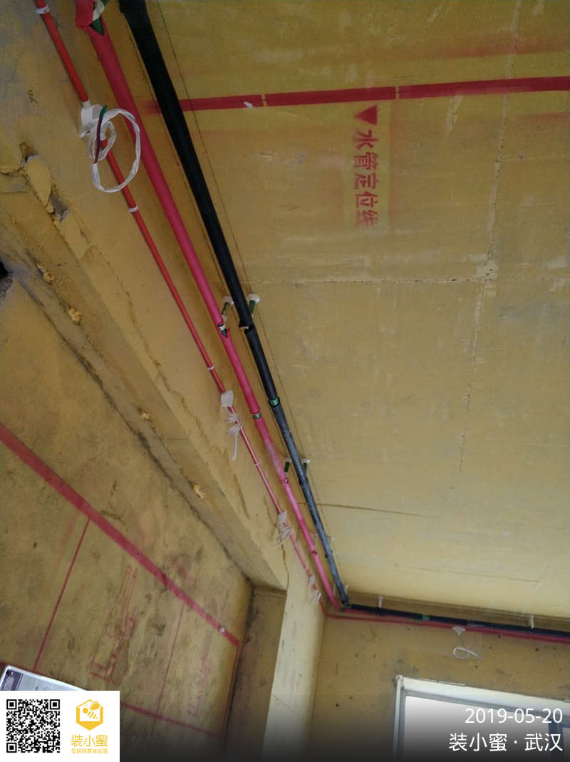

木龙骨和轻钢龙骨结合吊顶,顶面龙骨和墙面龙骨固定加膨胀螺钉固定,付骨间距30一40公分,主骨间距90公分内,底板托侧挂板,拐角处用整板7字套割,水平误差在3毫米内。

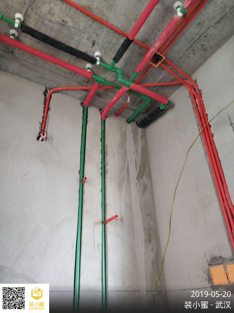

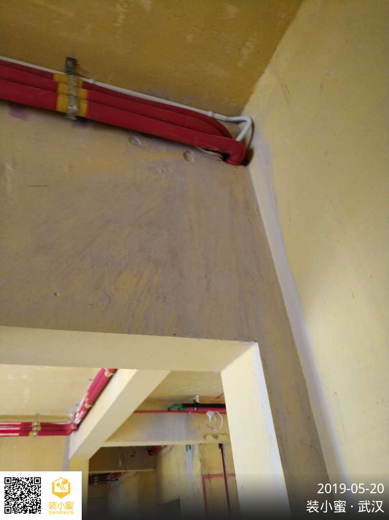

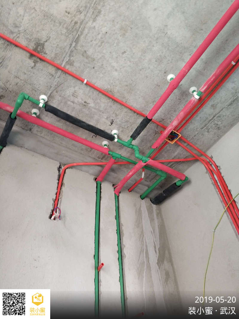

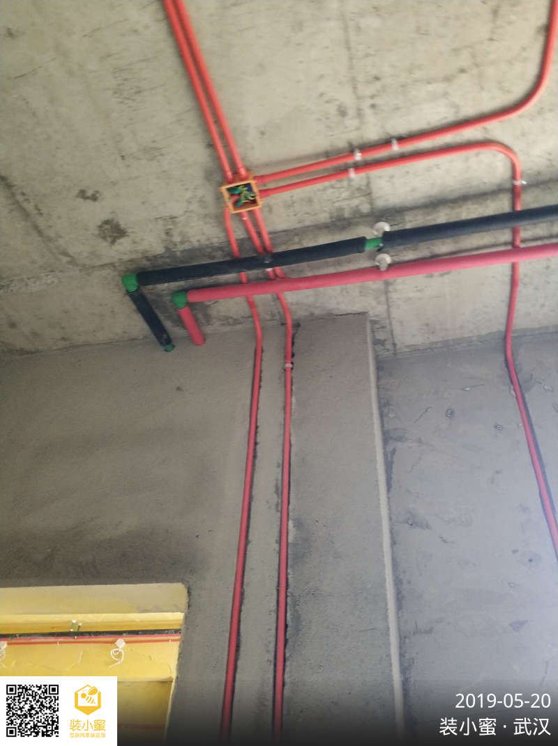

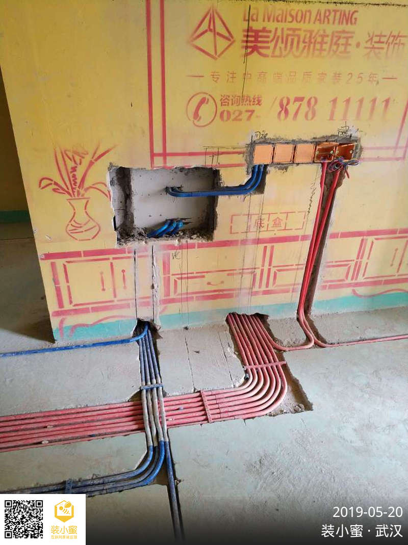

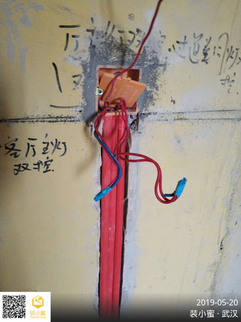

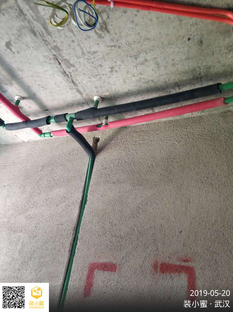

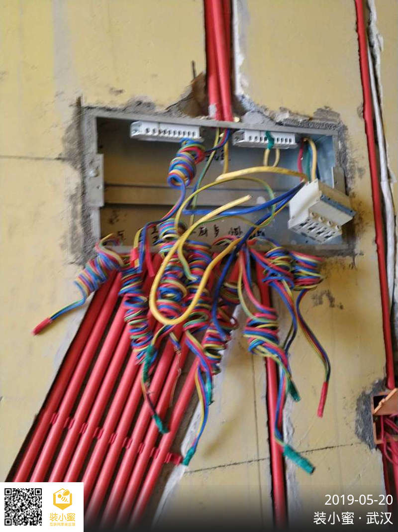

1.强电箱背面主线未穿线管,现场己跟项目经理沟通好用50下水管处理。

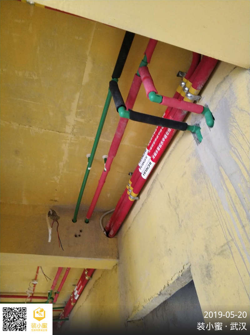

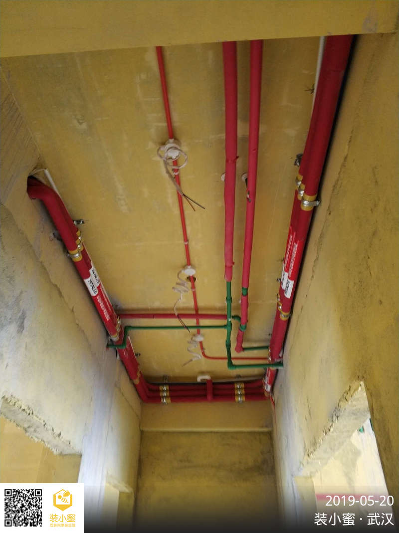

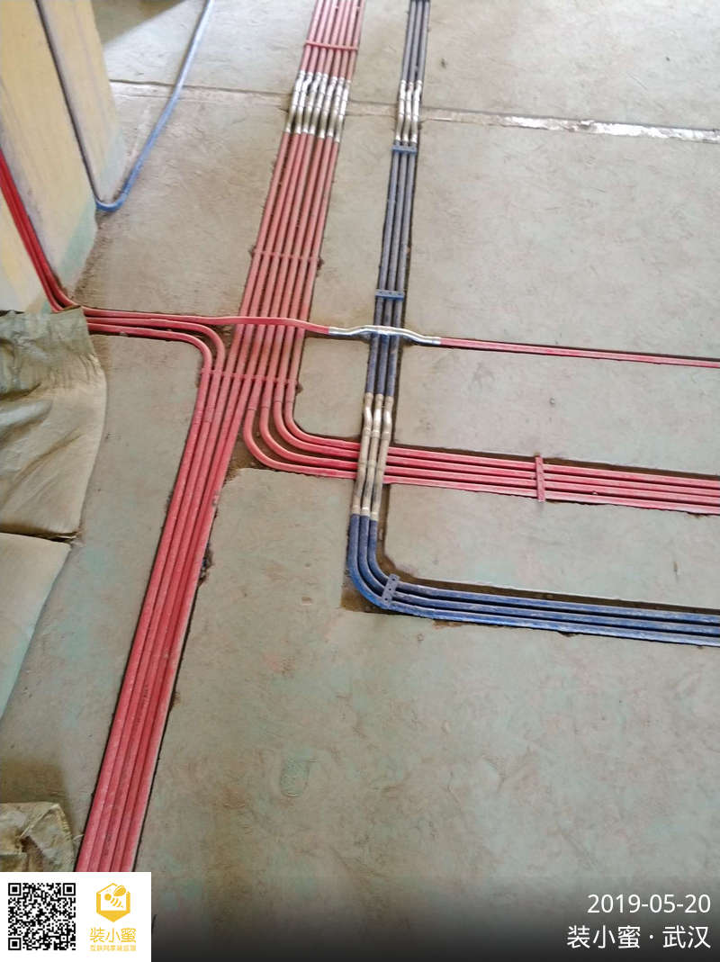

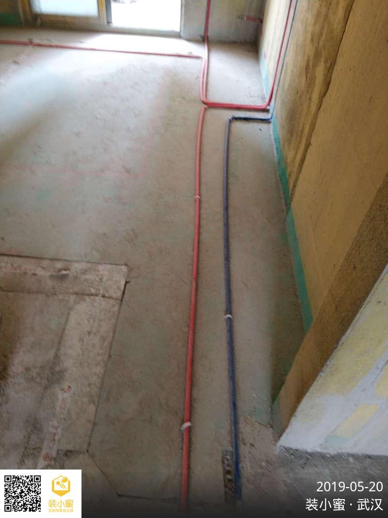

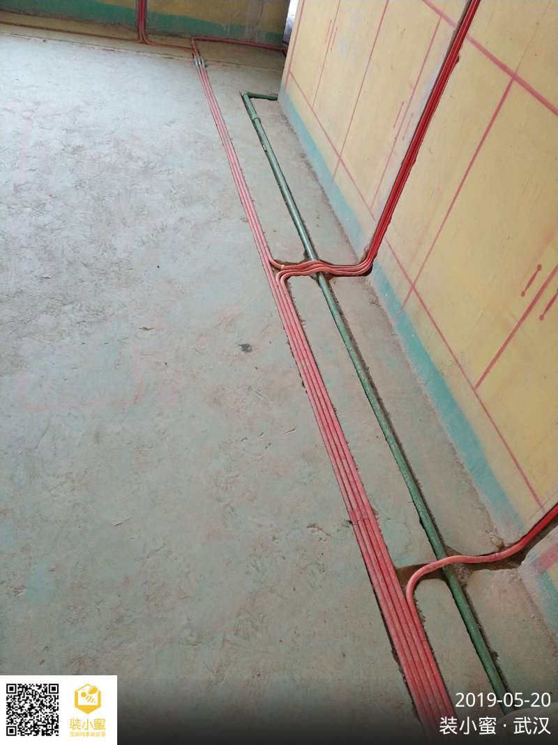

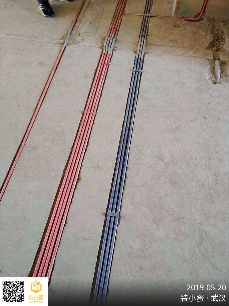

2.次卧室强弱电线间距不够,建议做防干扰处理,强弱电箱外弱电线管需要做防干扰处理,主卧弱电线需要做防干扰处理。己告知项目经理。

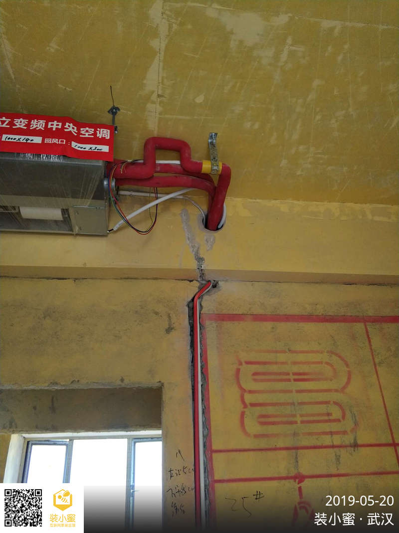

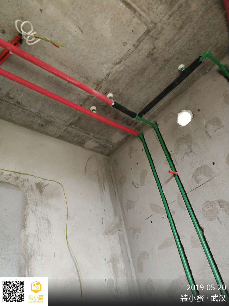

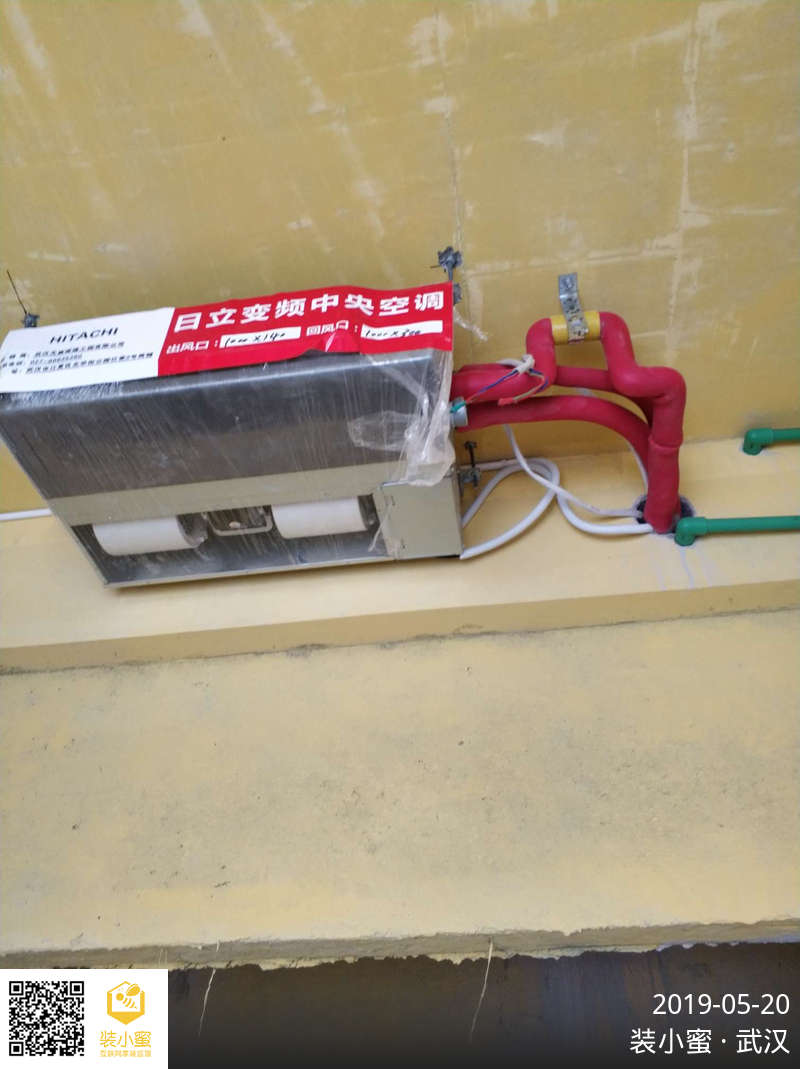

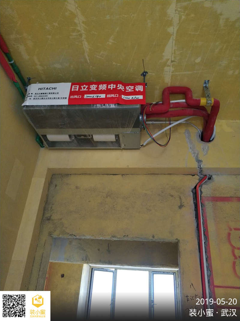

3.空调和水管穿墙孔建议吊顶前用泡沫胶封闭处理。

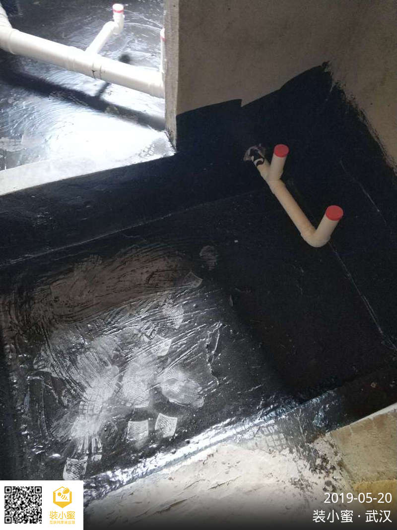

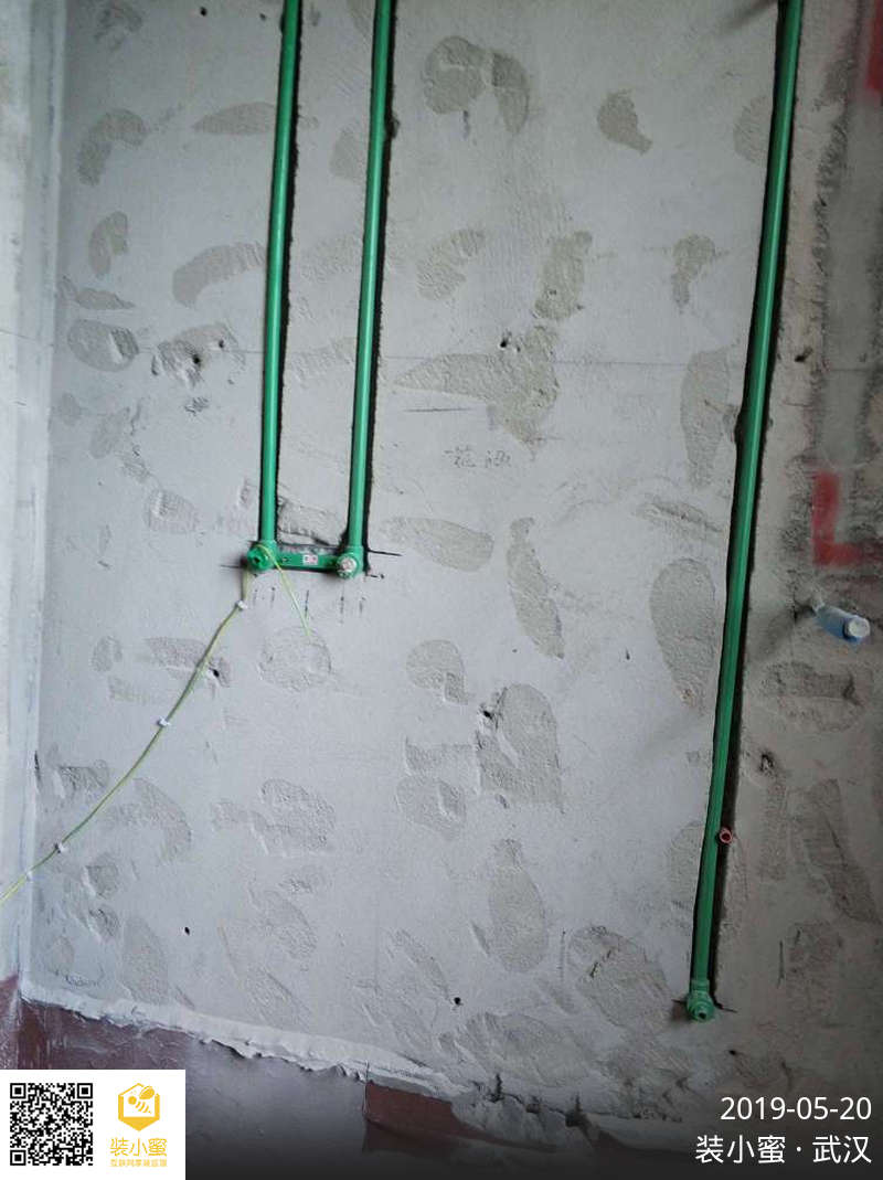

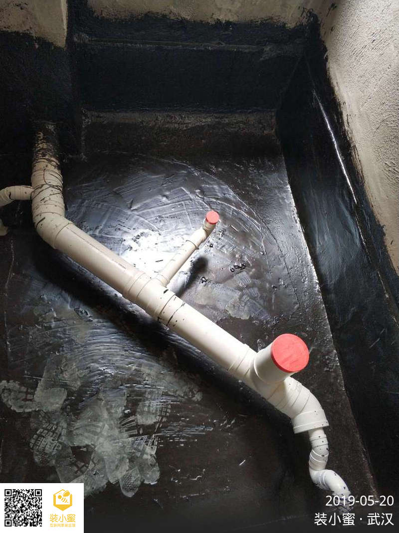

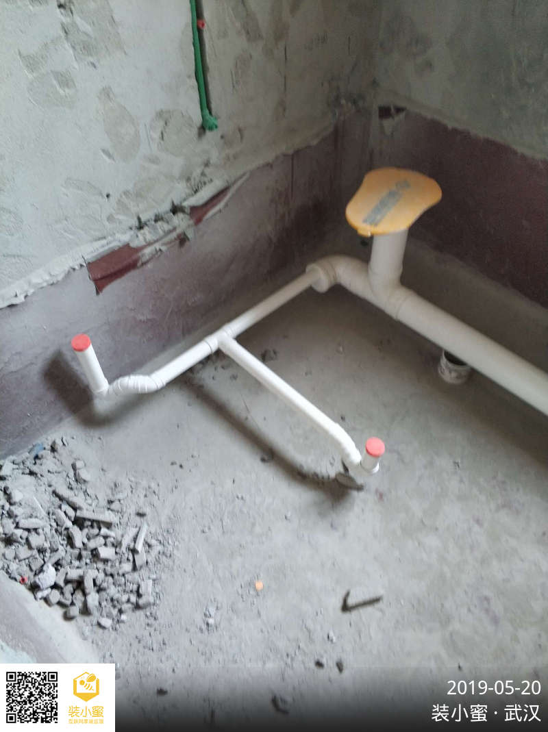

4.主卧卫生间基坑防水己经有破坏,建议重新做一次防水。

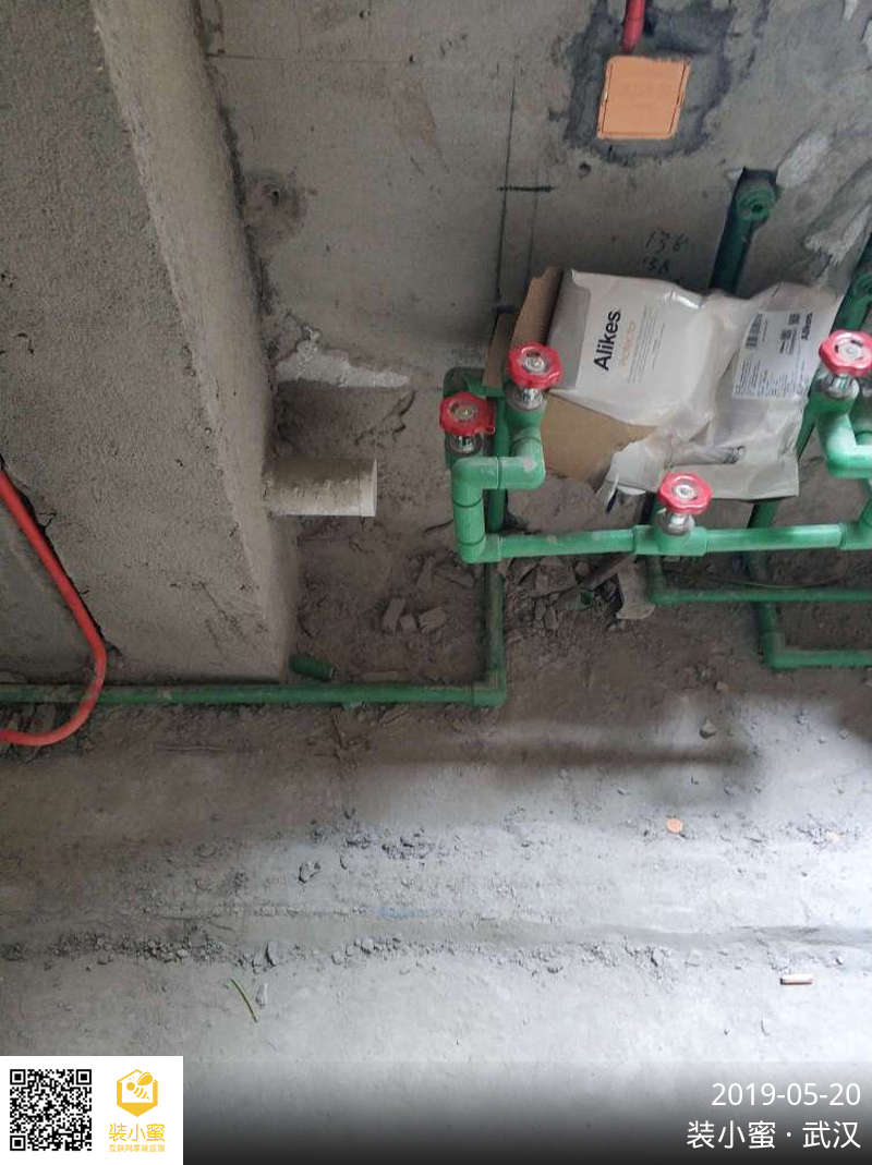

水电检查

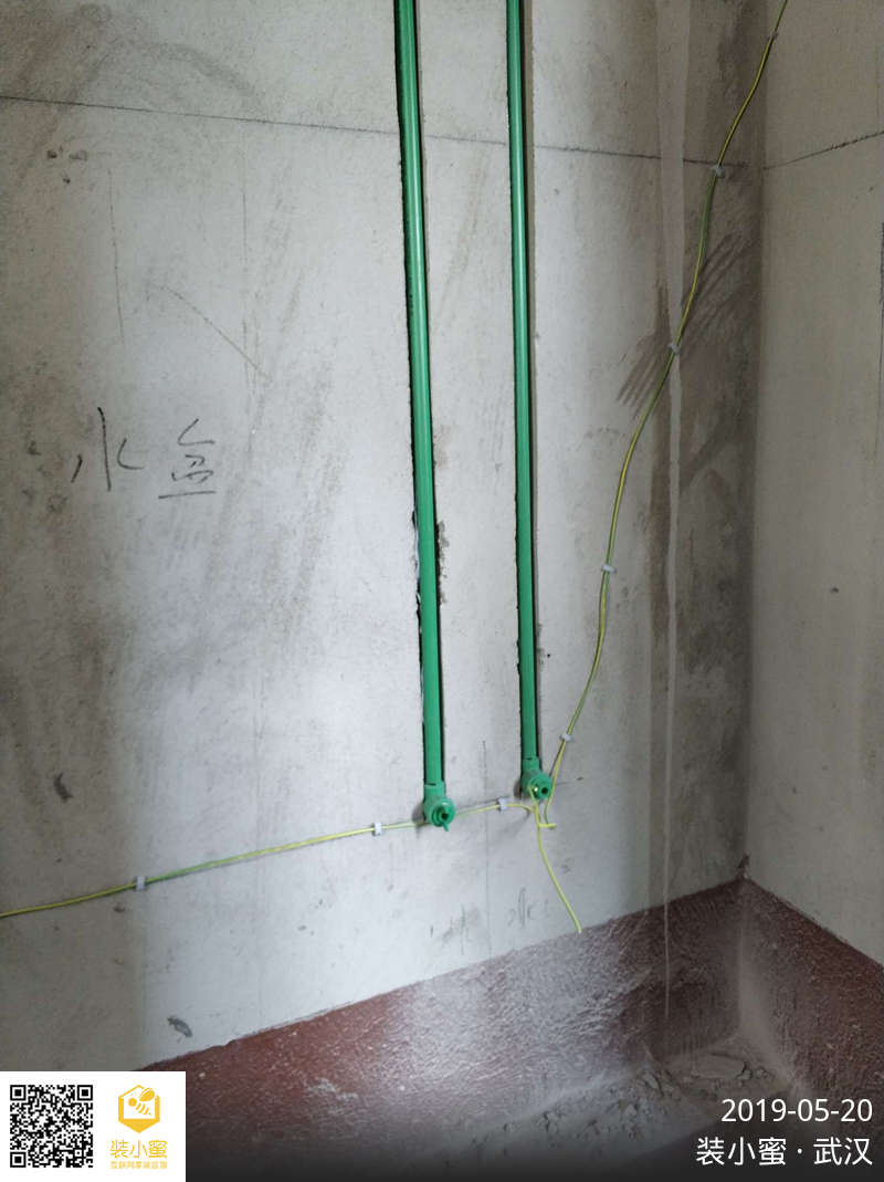

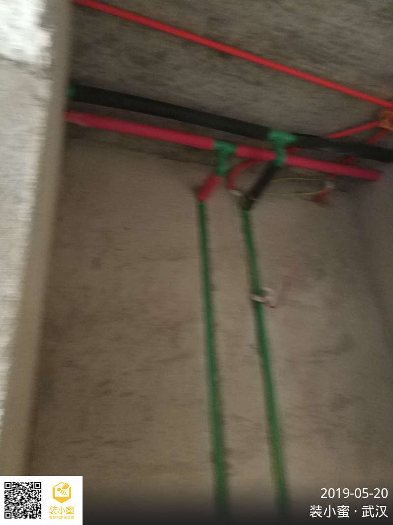

金牛厂商打压,检查无渗漏,无掉压符合要求,厂商己出质保卡。
卫生间基坑防水建议做一次闭水试验,闭水深度20公分以上,闭水时间48小时。

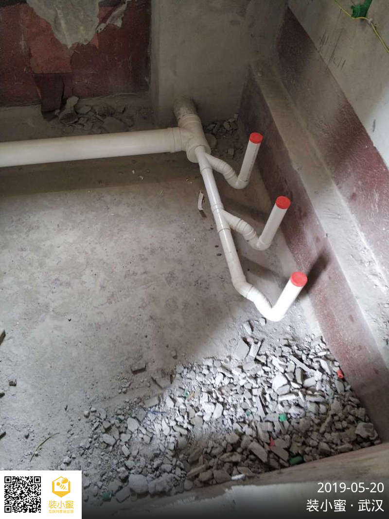

多管并管,已采用Y型三通连接
下水管道经通水试验,排水畅通
