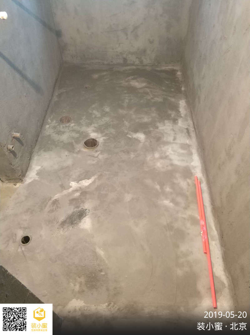

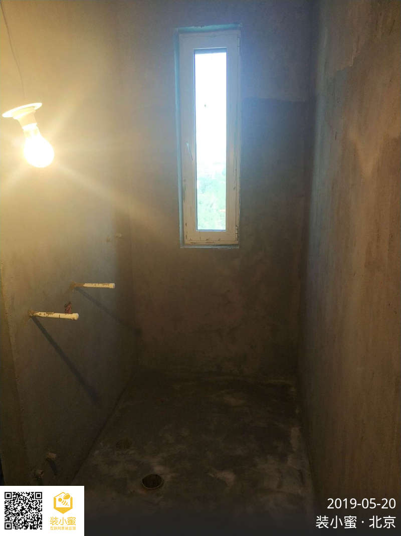

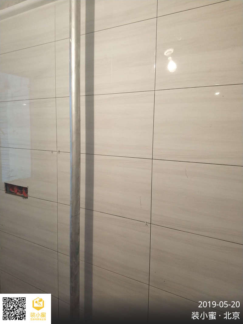

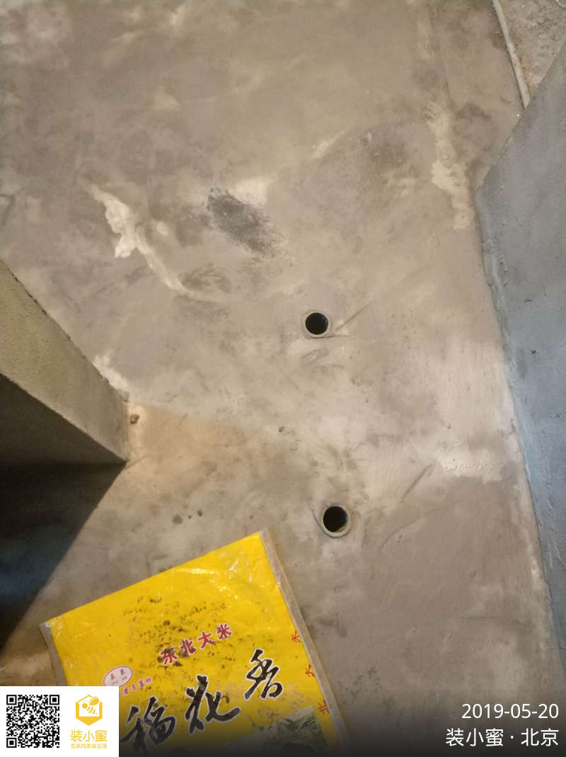

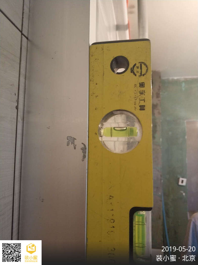

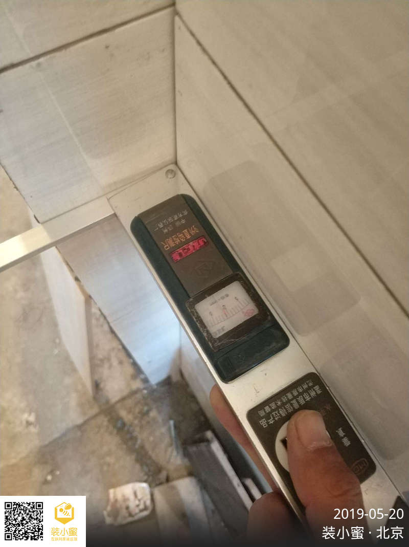

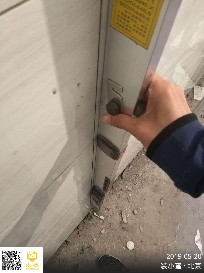

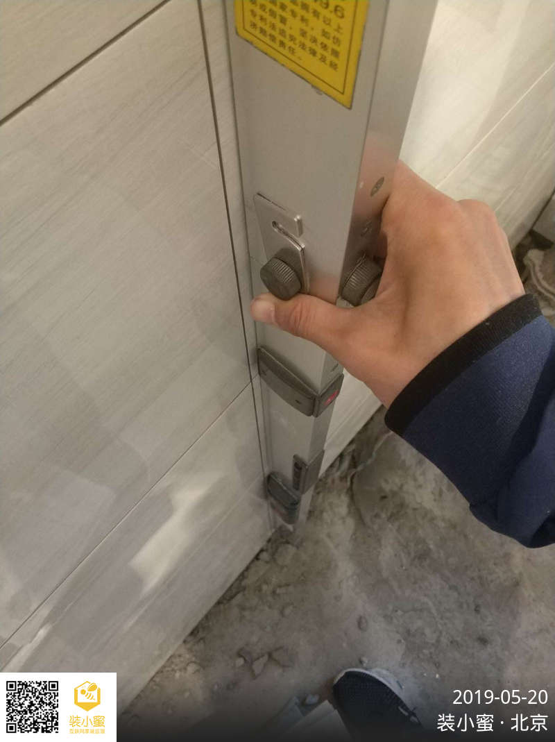

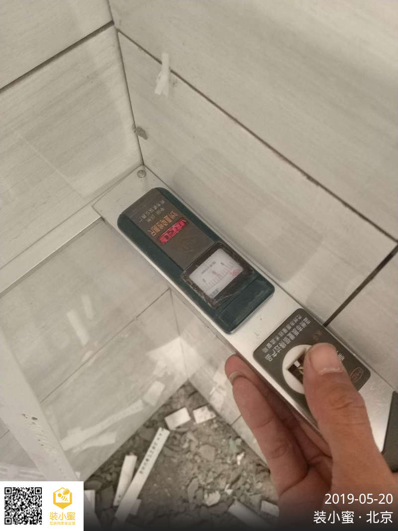

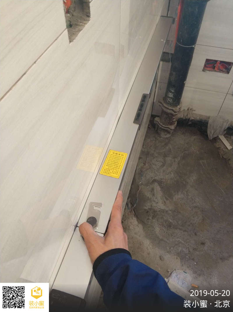

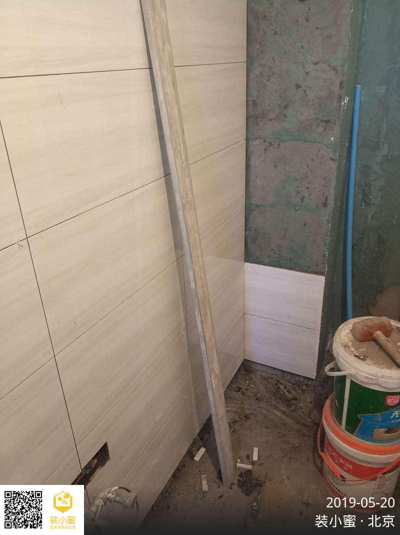

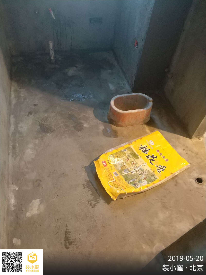

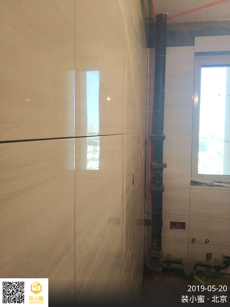

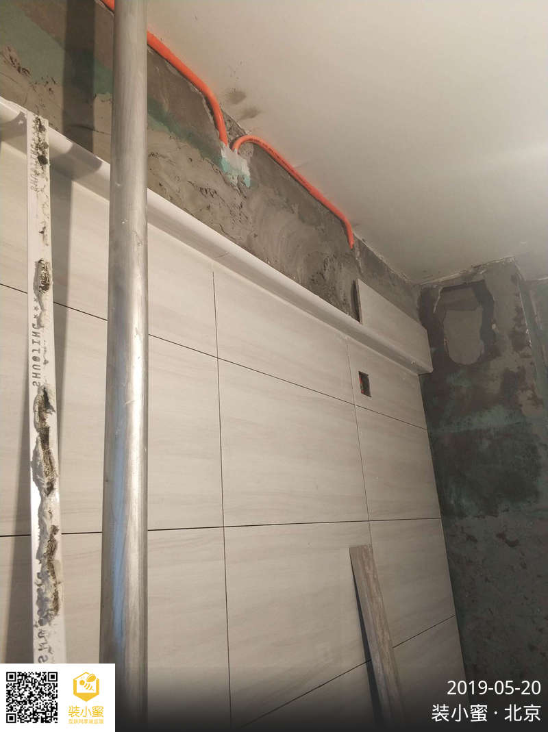

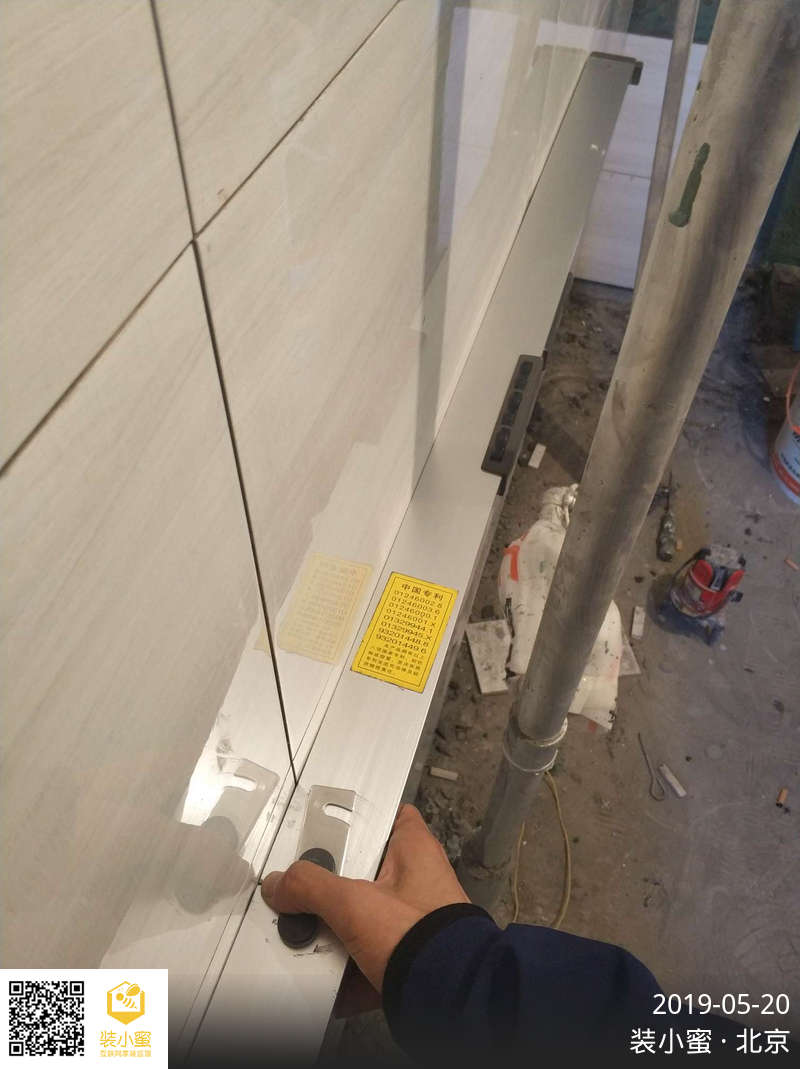

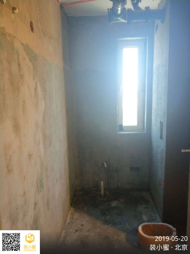

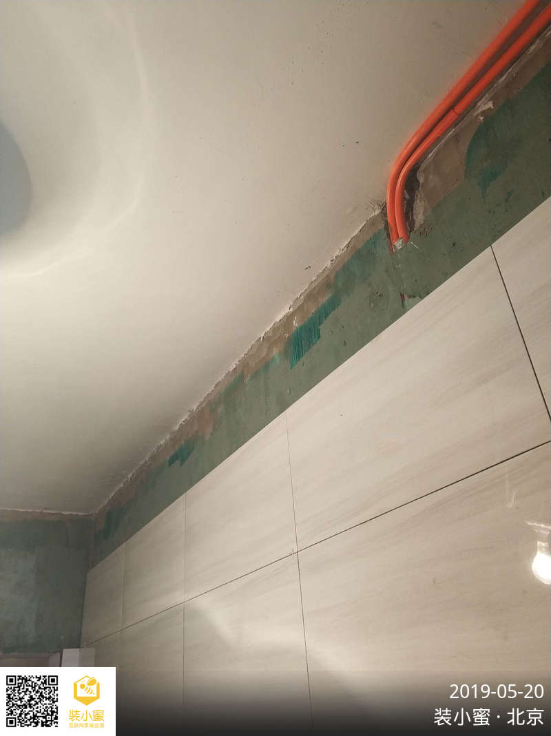

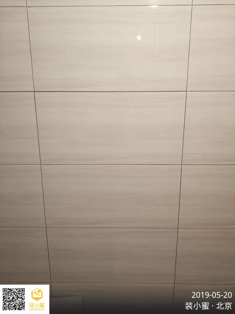

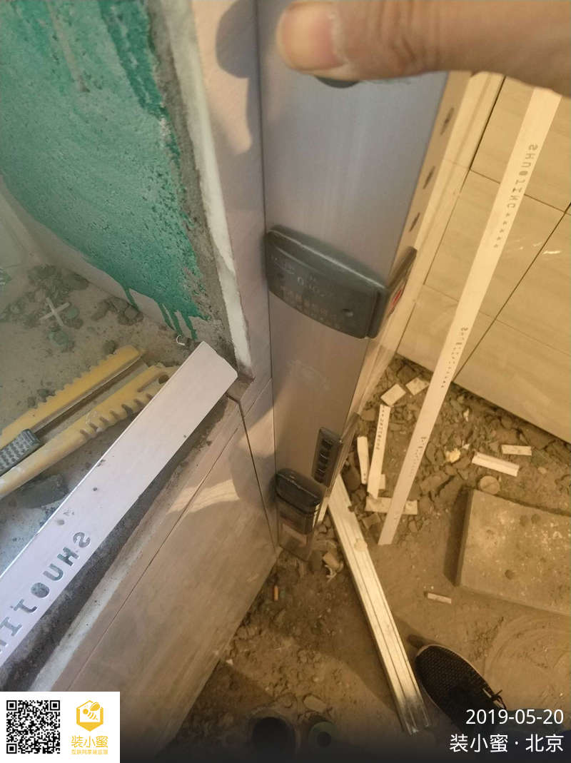

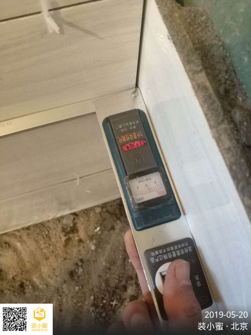

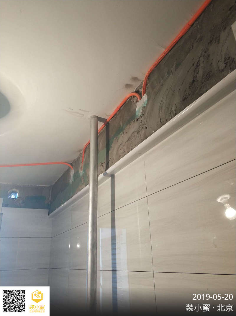

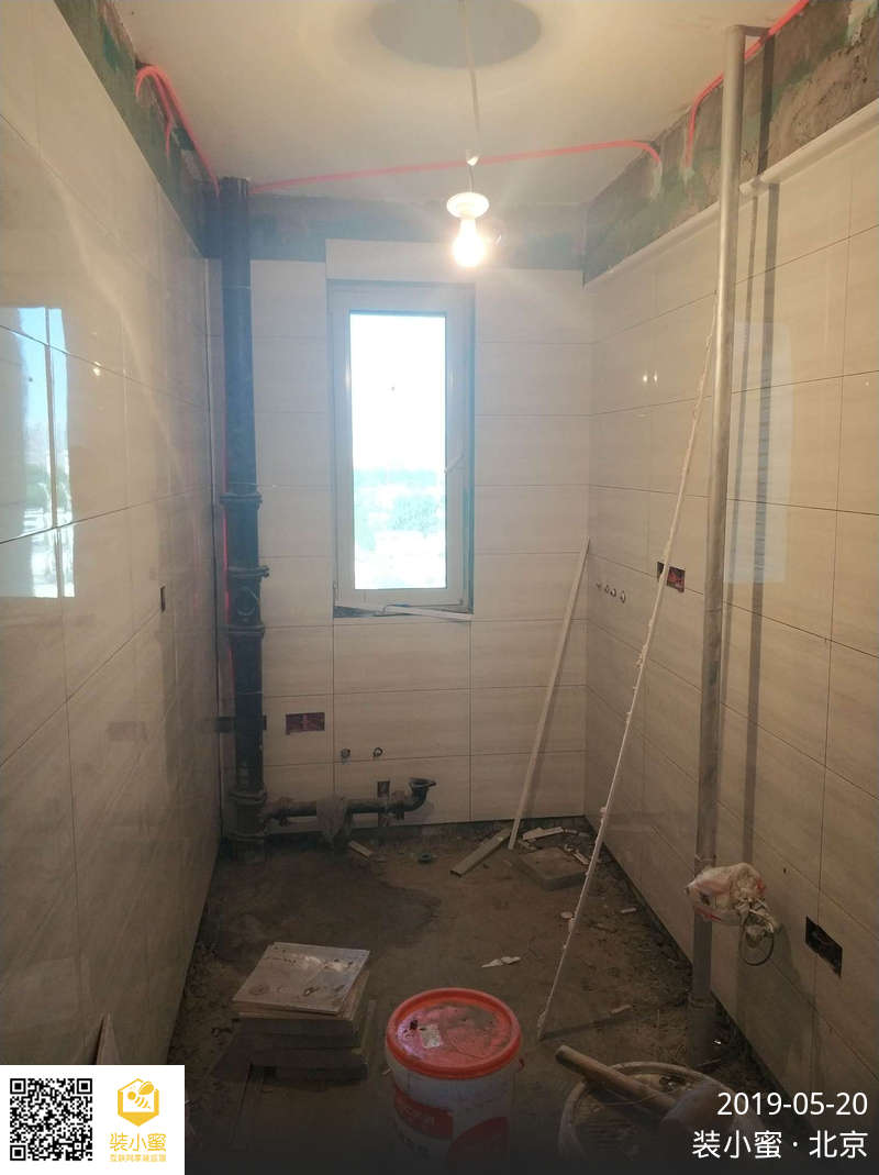

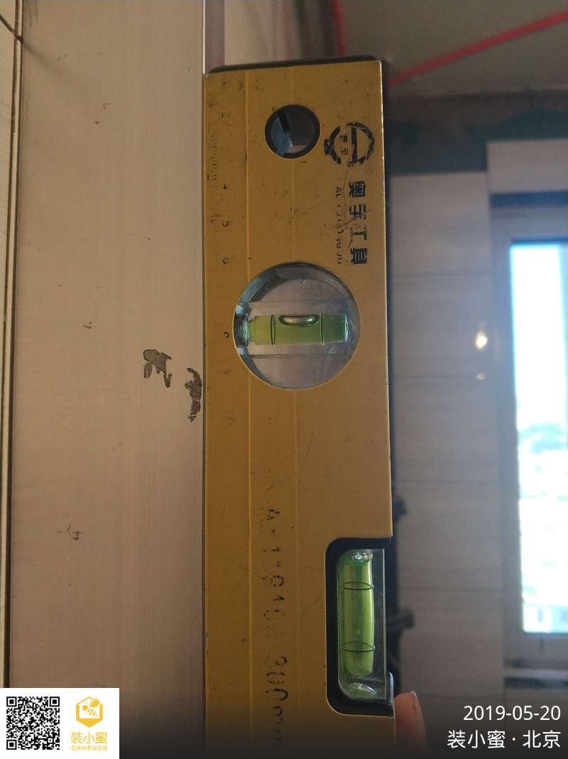

进度正常。卫生间防水已涂刷完成,高度1.8米,目测无漏刷,今日蓄水进行闭水试验。厨房墙砖铺贴施工中,已完成部分检查垂直平整、方正度符合要求。
暖气压力表回零,已第一时间通知客户及施工方,施工方随后重新打压,待后续施工中持续观察。

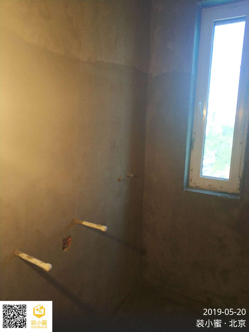

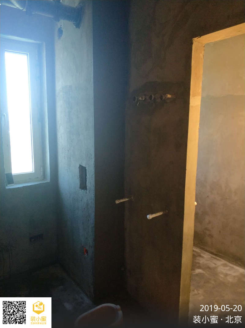

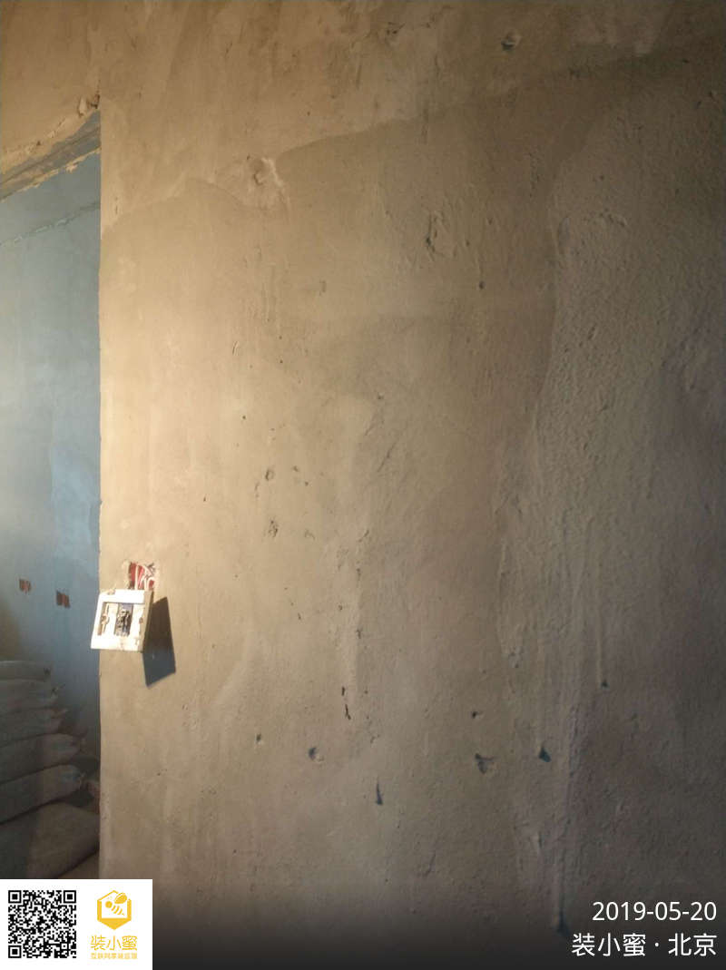

墙面基层表面基本平整
墙面基层表面基本平整
符合标准:12项

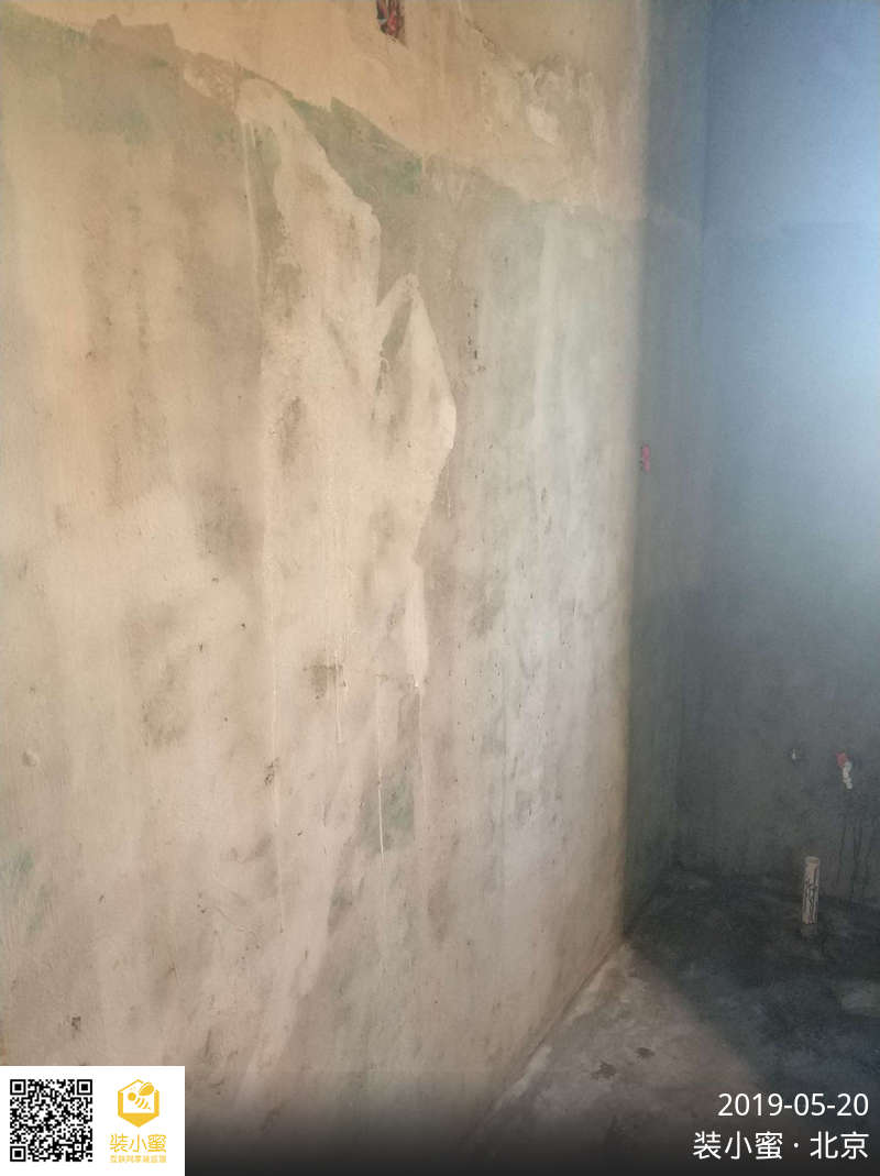

墙面干区防水层施工区域符合要求
地面防水层涂膜质量符合要求
管根部位加强防水
