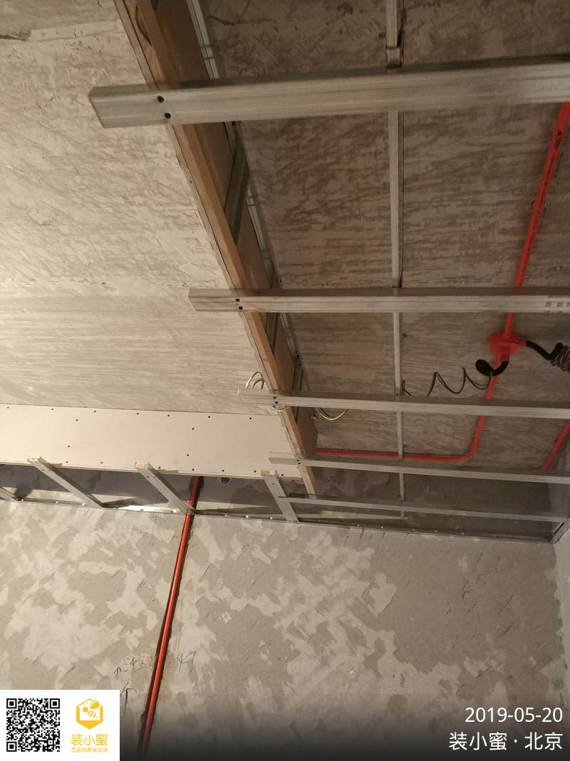

施工进度正常,木工正在大厅卧室吊顶
1发现轻钢龙骨石膏板品牌和报价不一致,客户正在和工长协商处理
2,发现顶面边龙骨末加膨胀螺丝固定,已告知工长,
3发现边龙骨未上,铆钉固定,不符合施工标准,现场已告知工长修改,加铆钉固定处理。
4,厨房,卫生间烟道处理不合格,需要重新处理,现场已告知工长施工方案
5上次,卫生间下水厨房下水管,已修改,空调冷凝水已修改,
卫生间烟道,厨房烟道一定修改好

吊杆平直,用材符合要求
主次龙骨质量符合要求
次龙骨安装固定施工符合要求
