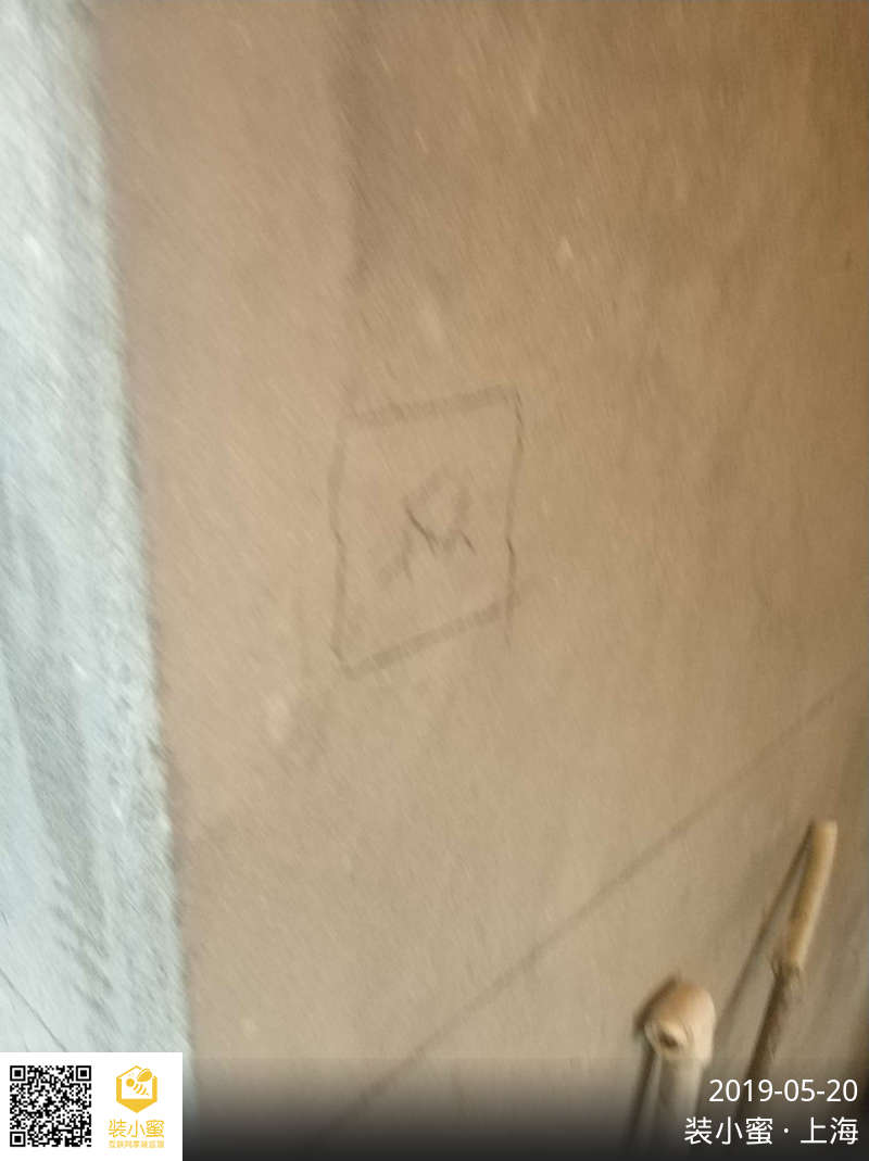

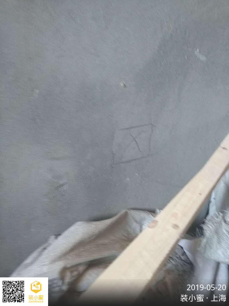

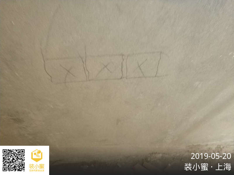

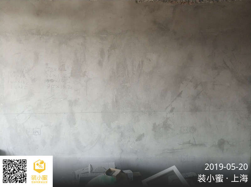

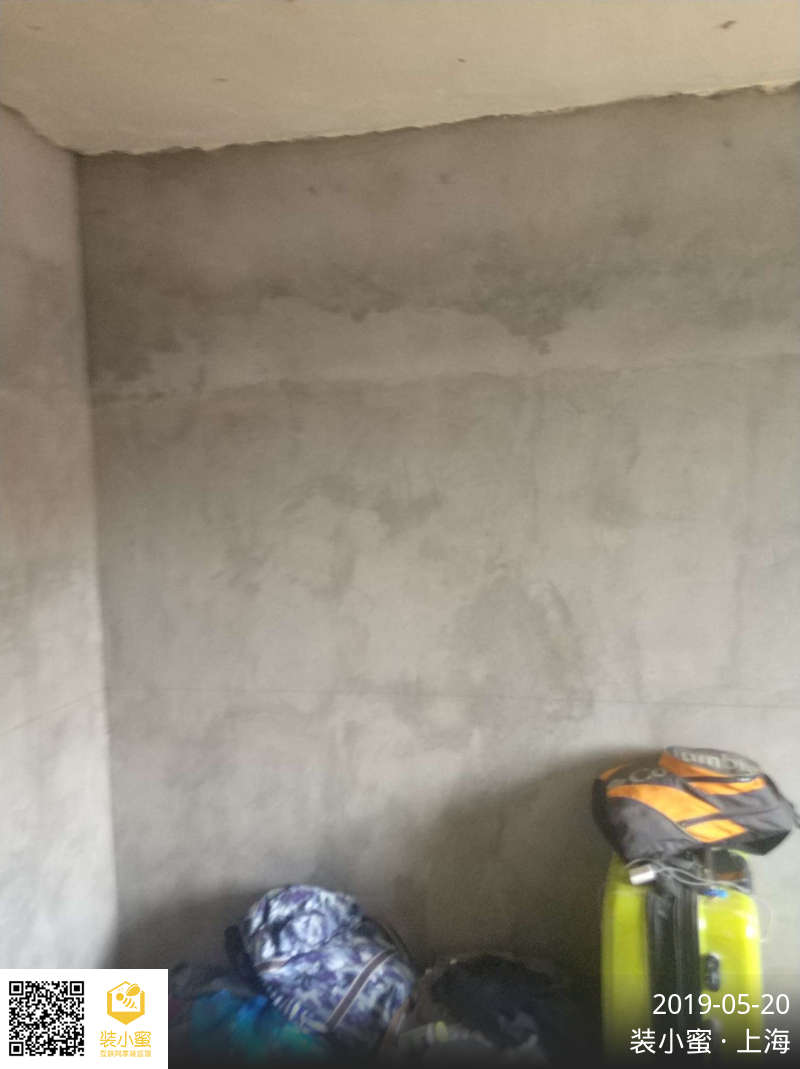

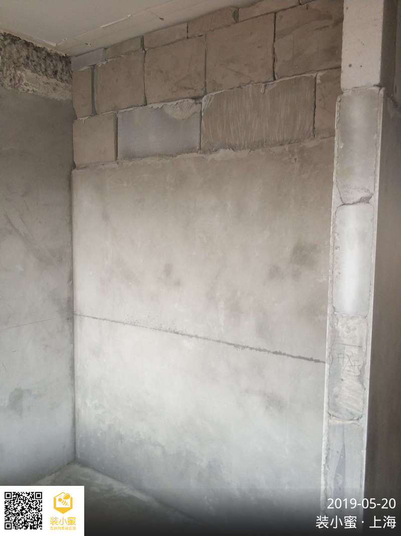

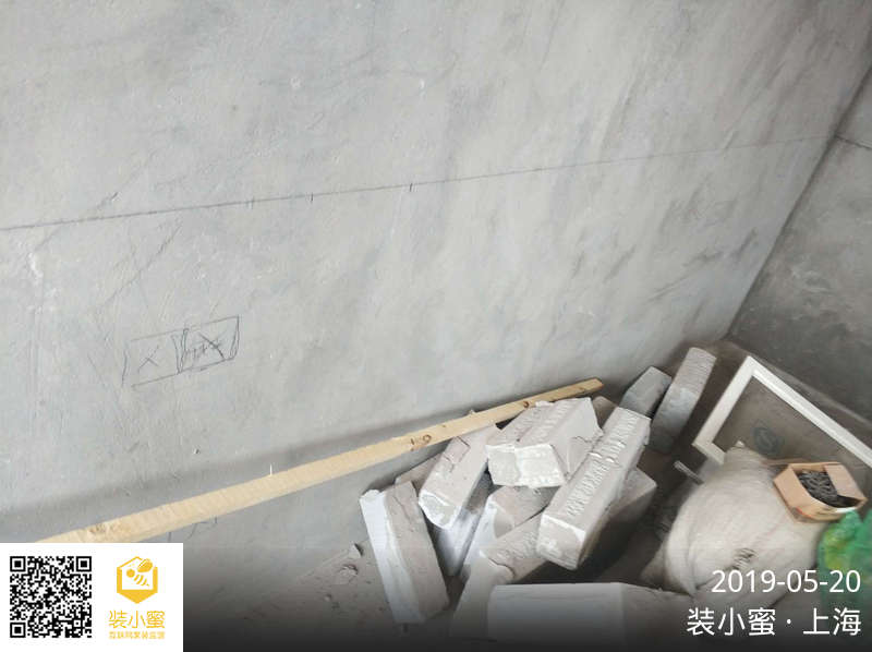

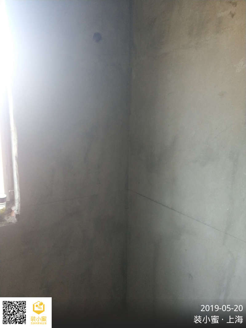

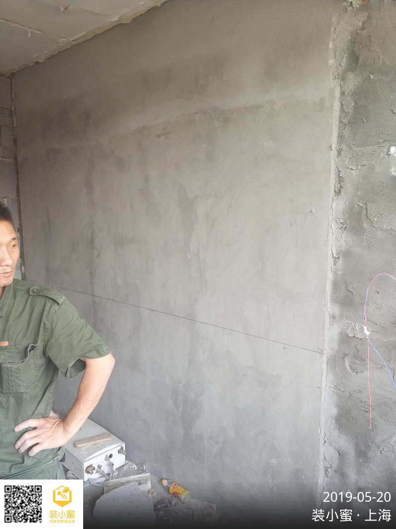

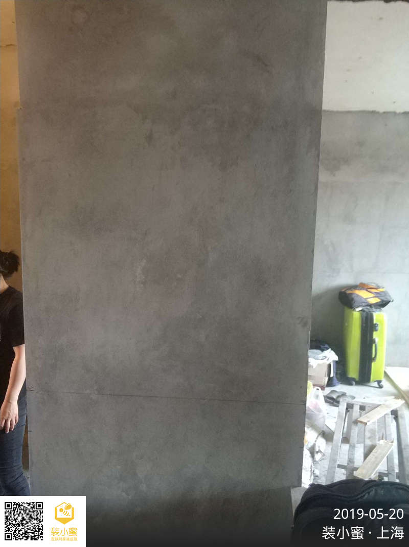

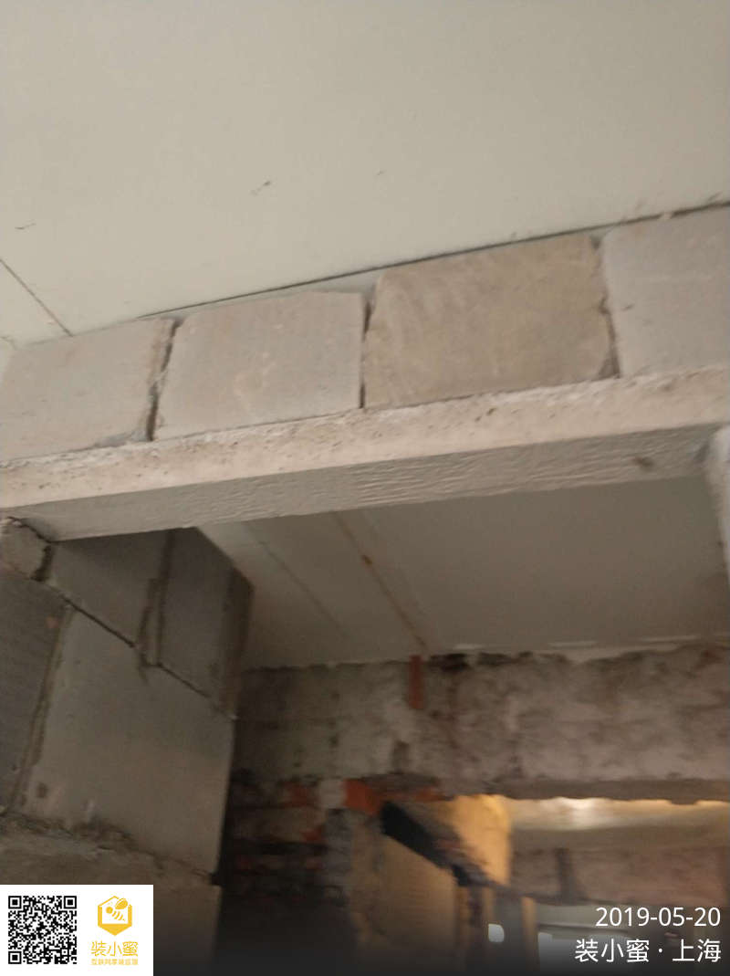

现场人员有客户.施工队长.水电工等人。现场墙面已弹水平线及开关插座标高线,常规开关及插座位置与标高符合要求,厨房台面插座与床头柜上方插座以按要求定位,强弱电箱位置合理。墙面抹灰层平整度符合施工要求,阴阳角顺直,未发现空鼓开裂。门洞已做现浇过梁

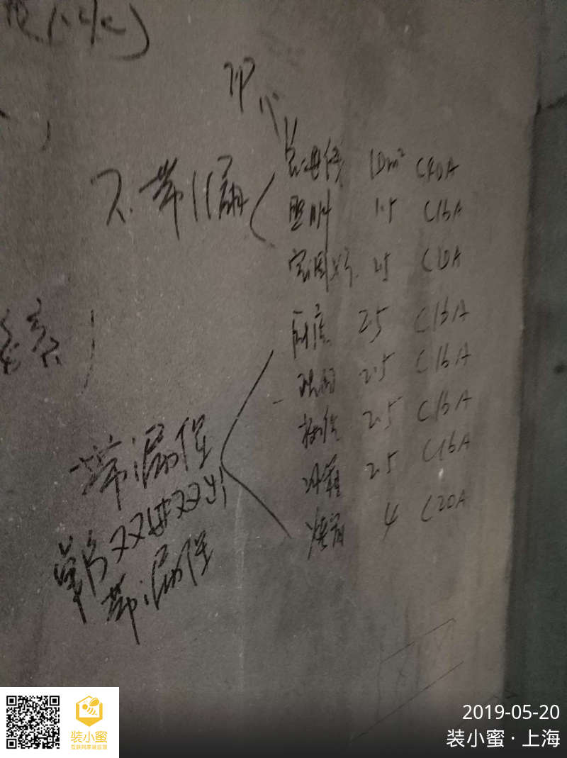

1、不同回路不得共管穿线,管内穿线不得大于管径的40%
2、强弱线管屏蔽长度两端不得小于10公分,屏蔽线管为强电线管。

强电箱回路配置图已经交待

抹灰层表面平整垂直,阴阳角方正
抹灰层表面牢固无明显开裂现象
门窗洞口的过梁已设置
