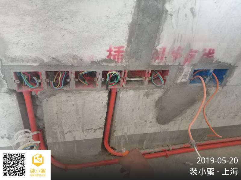

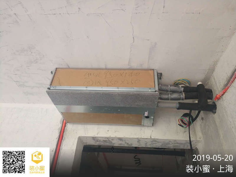

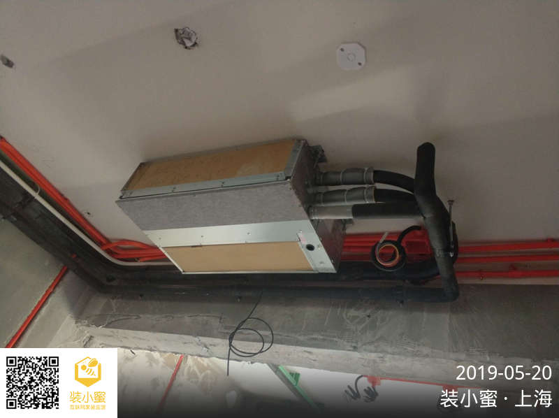

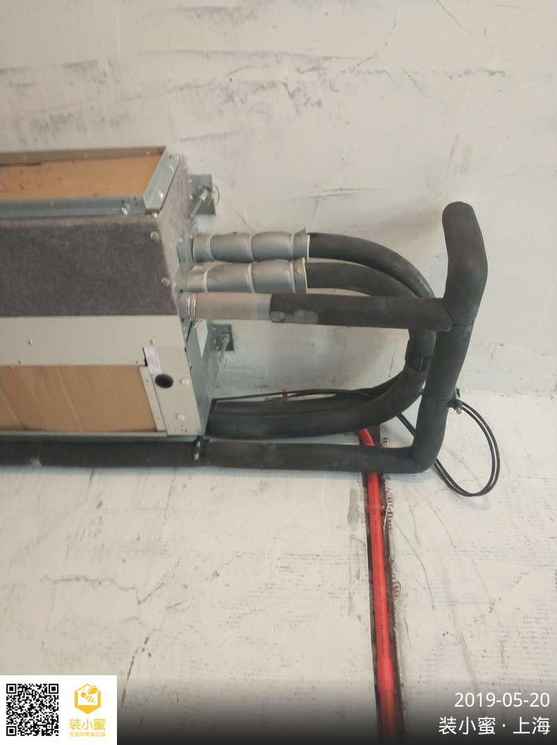

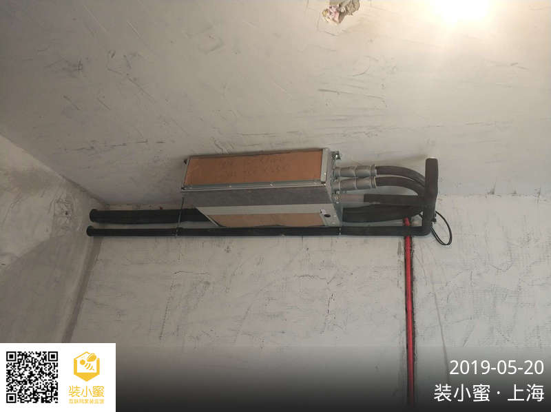

1、卧室中央空调内机未使用双螺母固定
2、配电箱接地线未做好
3、配电箱有接地线绝缘皮破损

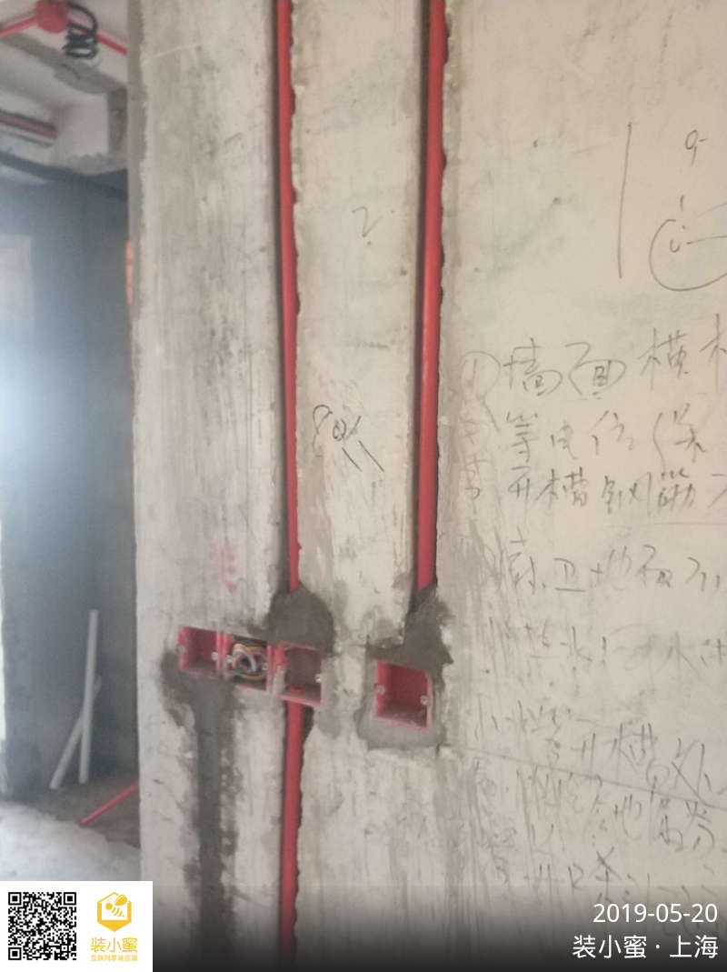

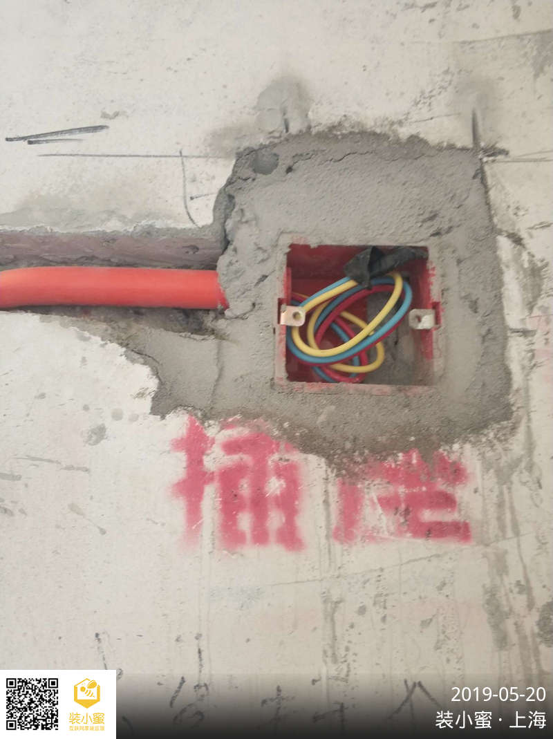

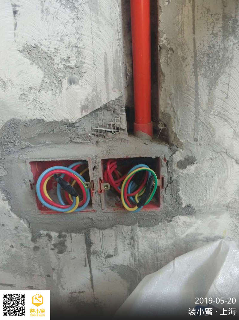

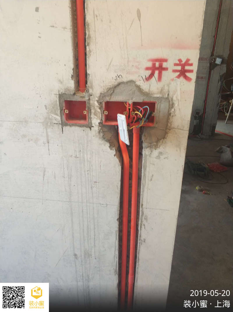

水电验收

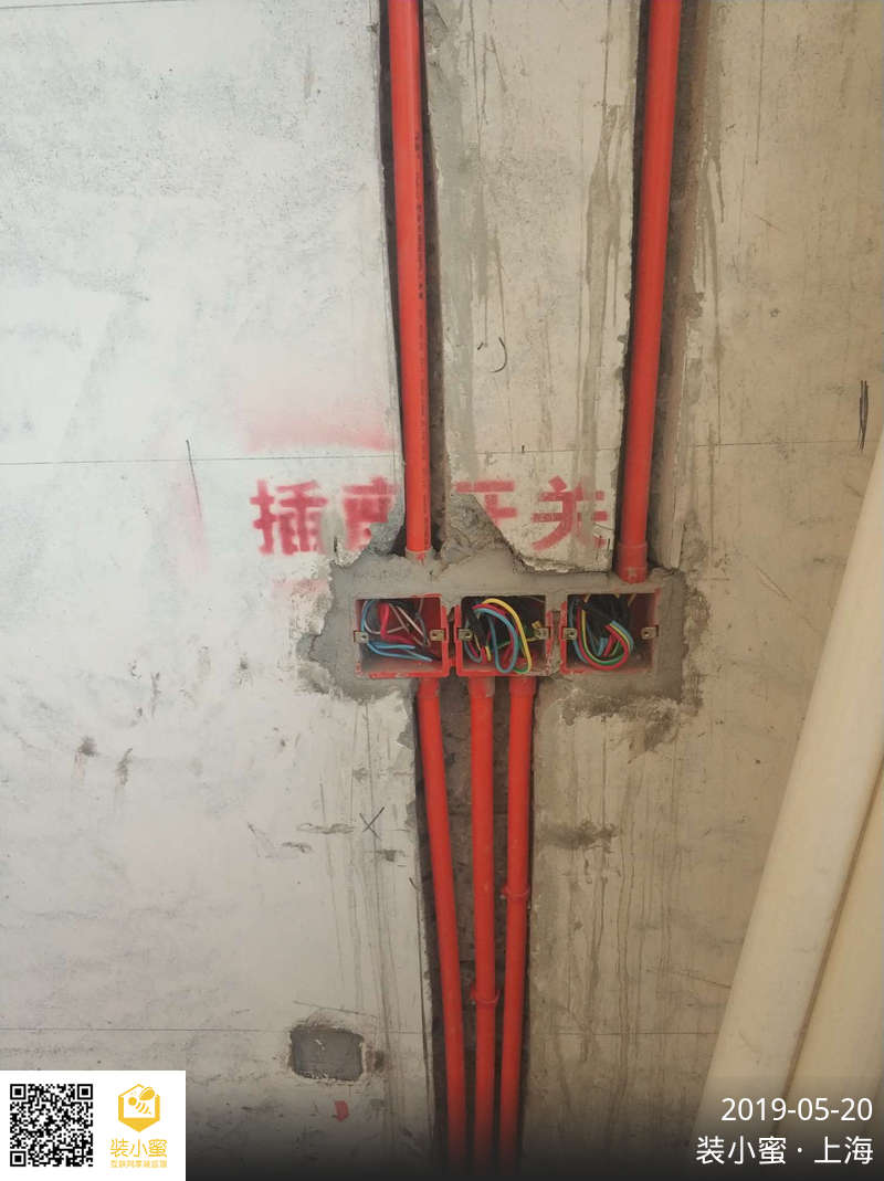

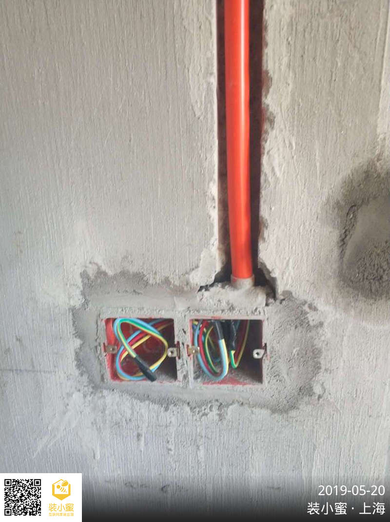

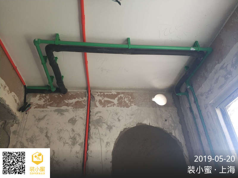

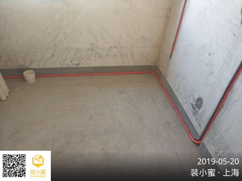

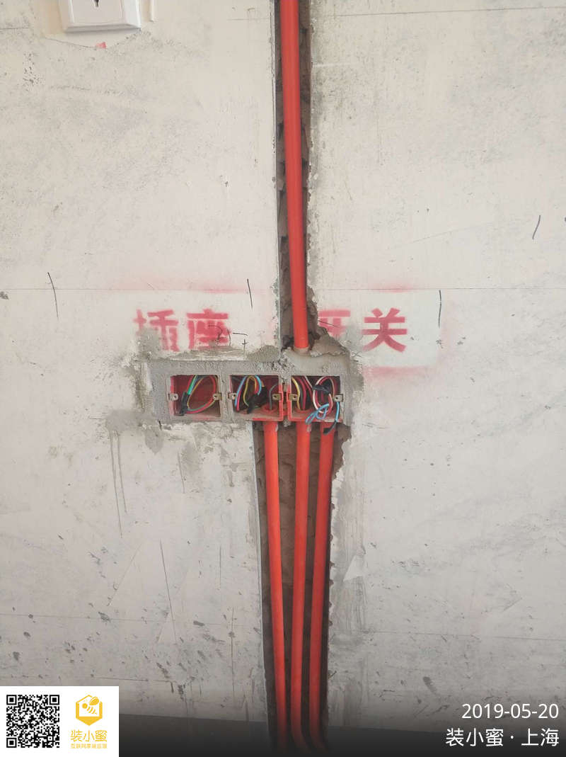

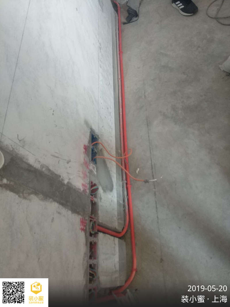

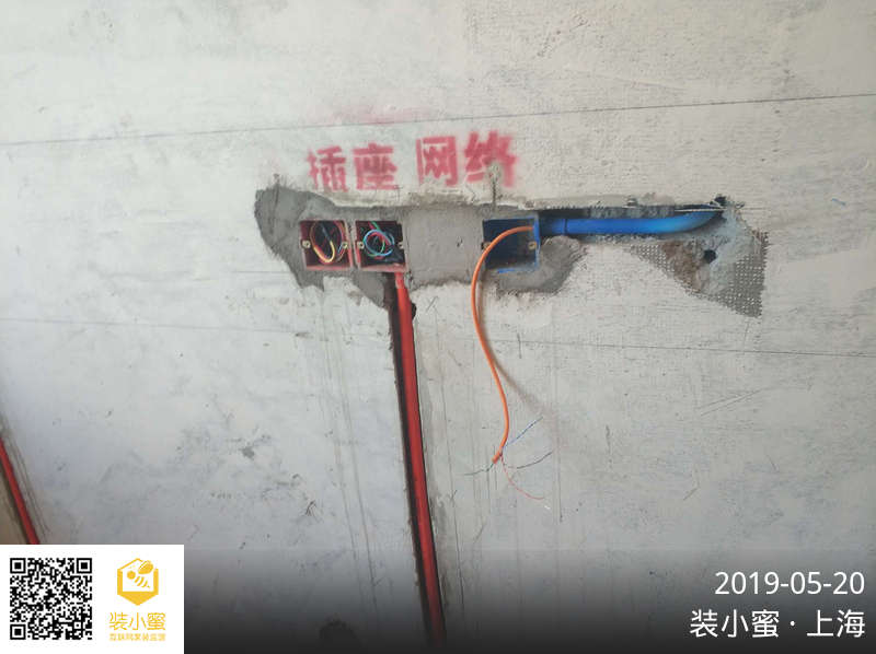

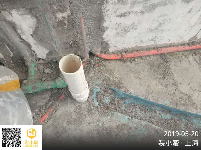

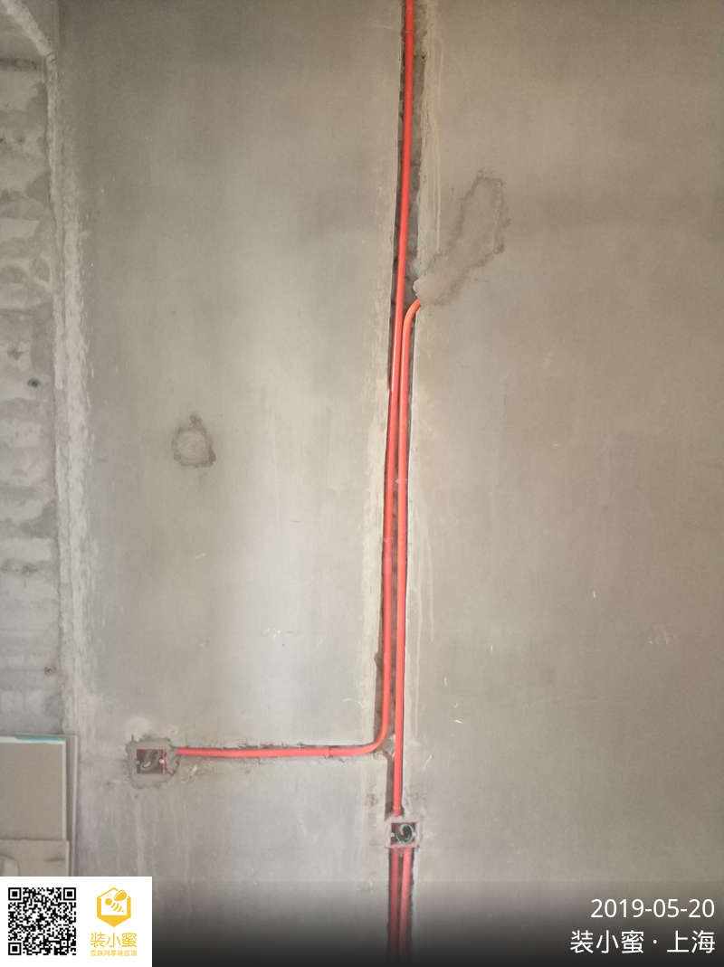

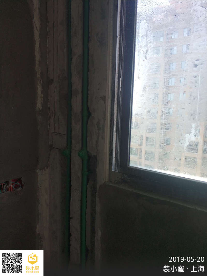

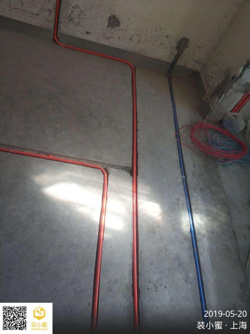

其他在场人员:客户、工队。给水管走向平直无明显冲突或弯曲,固定牢固,固定间距合理;新建排水、排污管连接牢固,具备坡度,墙地面伸出长度合理;线管走向平直,固定牢固;强弱电线管屏蔽已包裹;强弱电箱位置合理,盒内走线齐整无铜芯裸露,线色规范;中央空调内机部分使用双螺母固定,出风口已保护;冷媒、排水管保温包裹,排水管具备坡度及换气口。
建议如下:
1、卧室中央空调内机未使用双螺母固定
2、配电箱接地线未做好
3、配电箱有接地线绝缘皮破损

内机固定牢固,固定方式符合要求
断路器漏保设置合理
符合标准:11项
冷媒管道安装符合要求
内外机安装位置已经确定

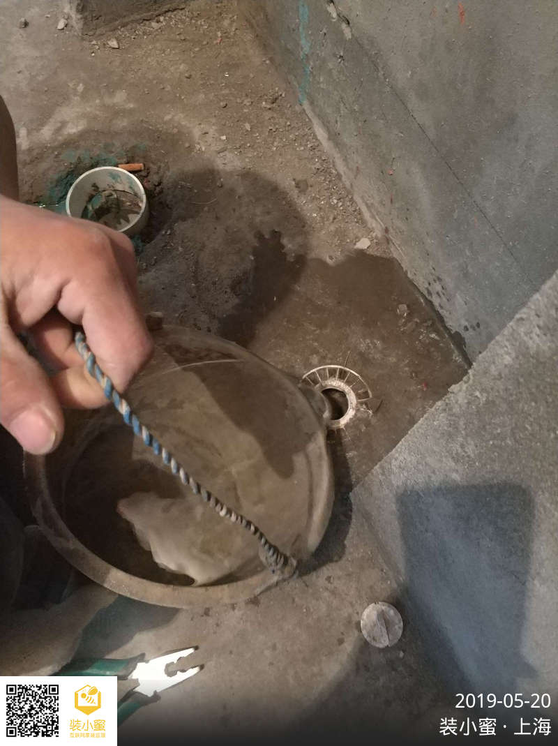

厨房排水管安装符合要求
下水管道经通水试验,排水畅通
