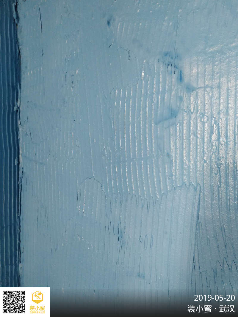

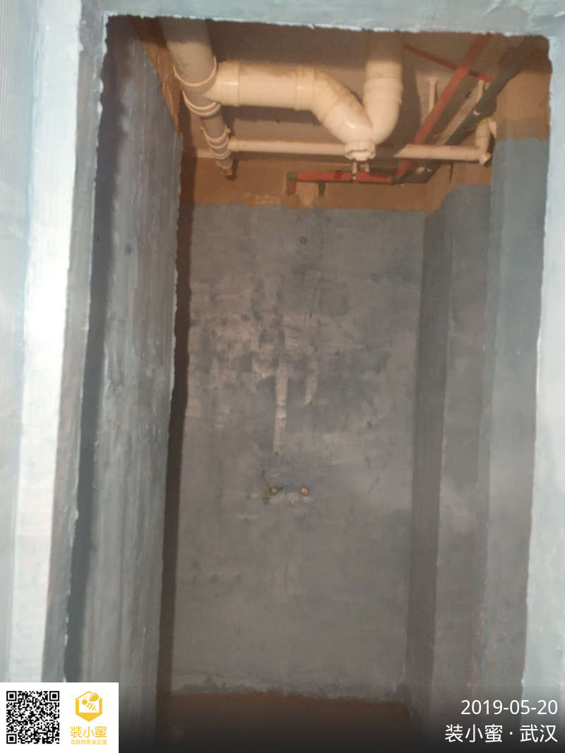

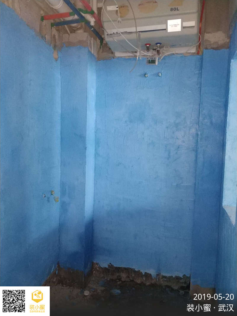

泥工施工工序,厨房墙砖已铺贴,卫生间墙面防水已涂刷

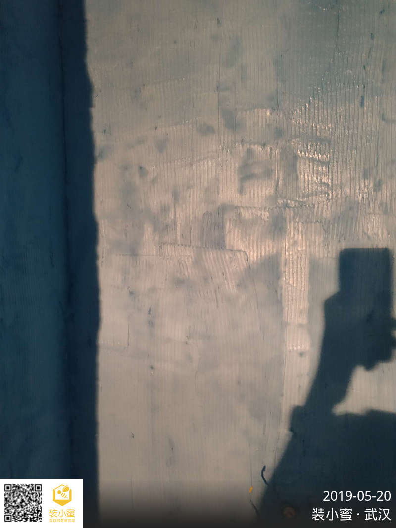

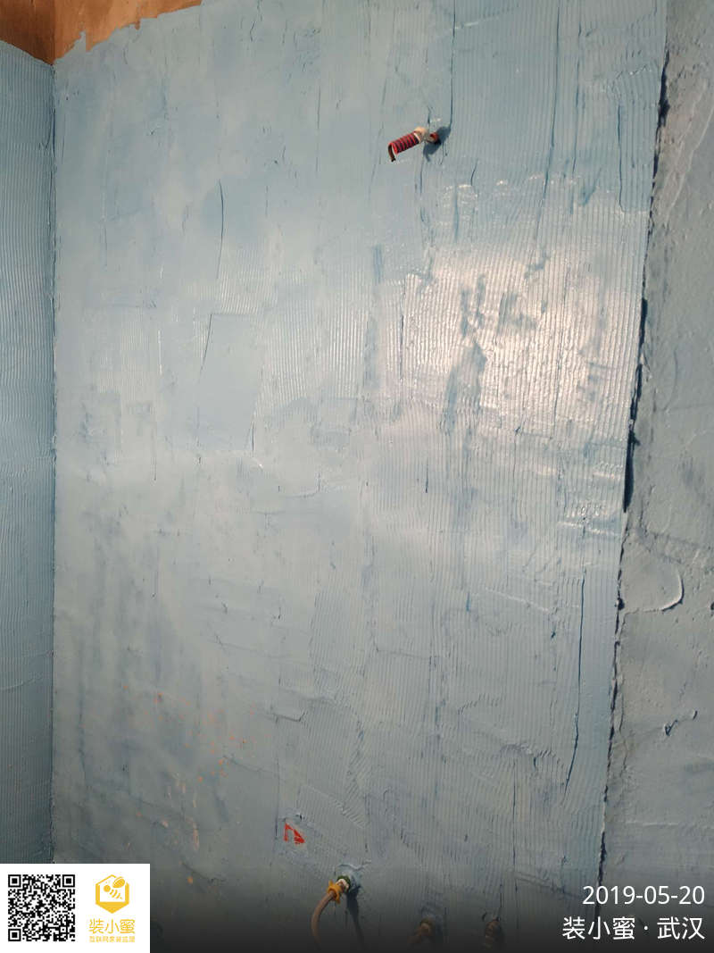

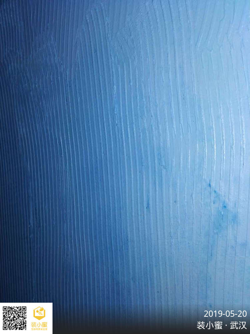

1.检查卫生间墙面防水涂刷区域合理,墙面无漏刷、孔洞、缝隙,基层牢固,可以进行墙砖铺贴。

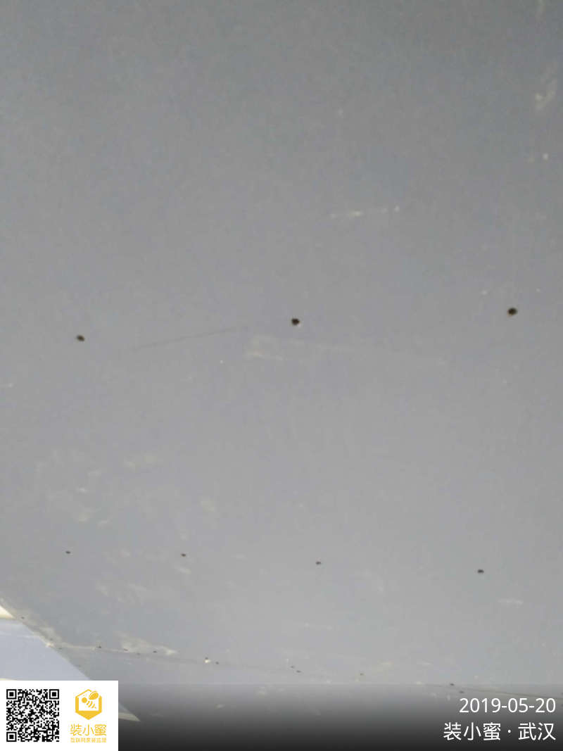

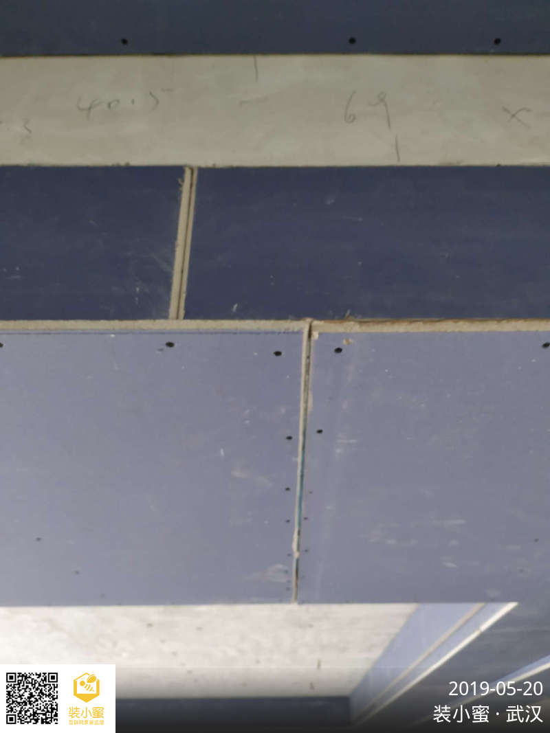

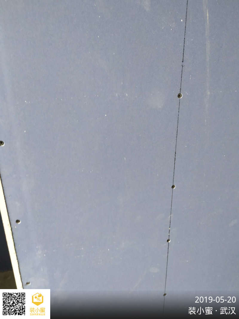

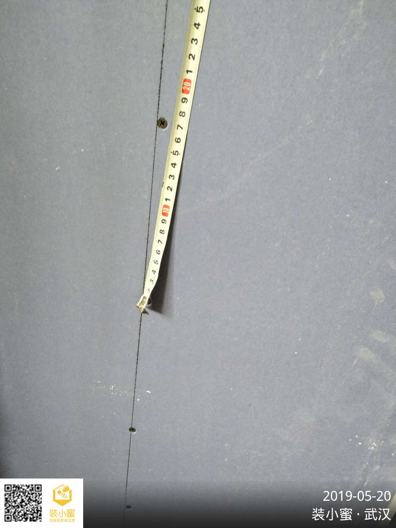

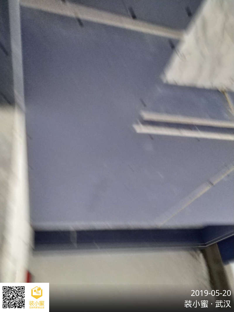

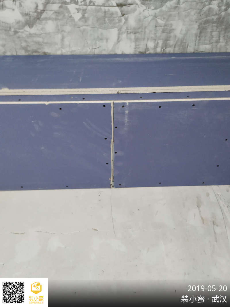

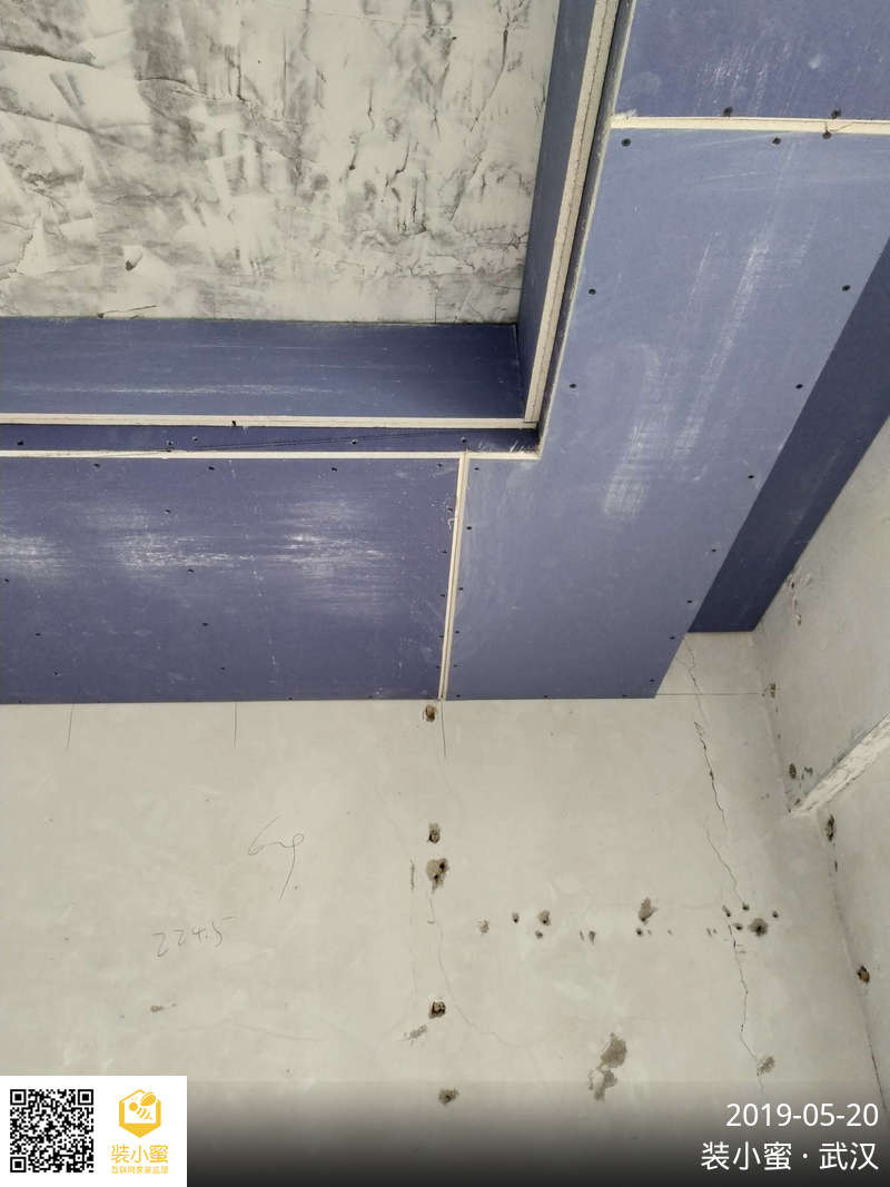

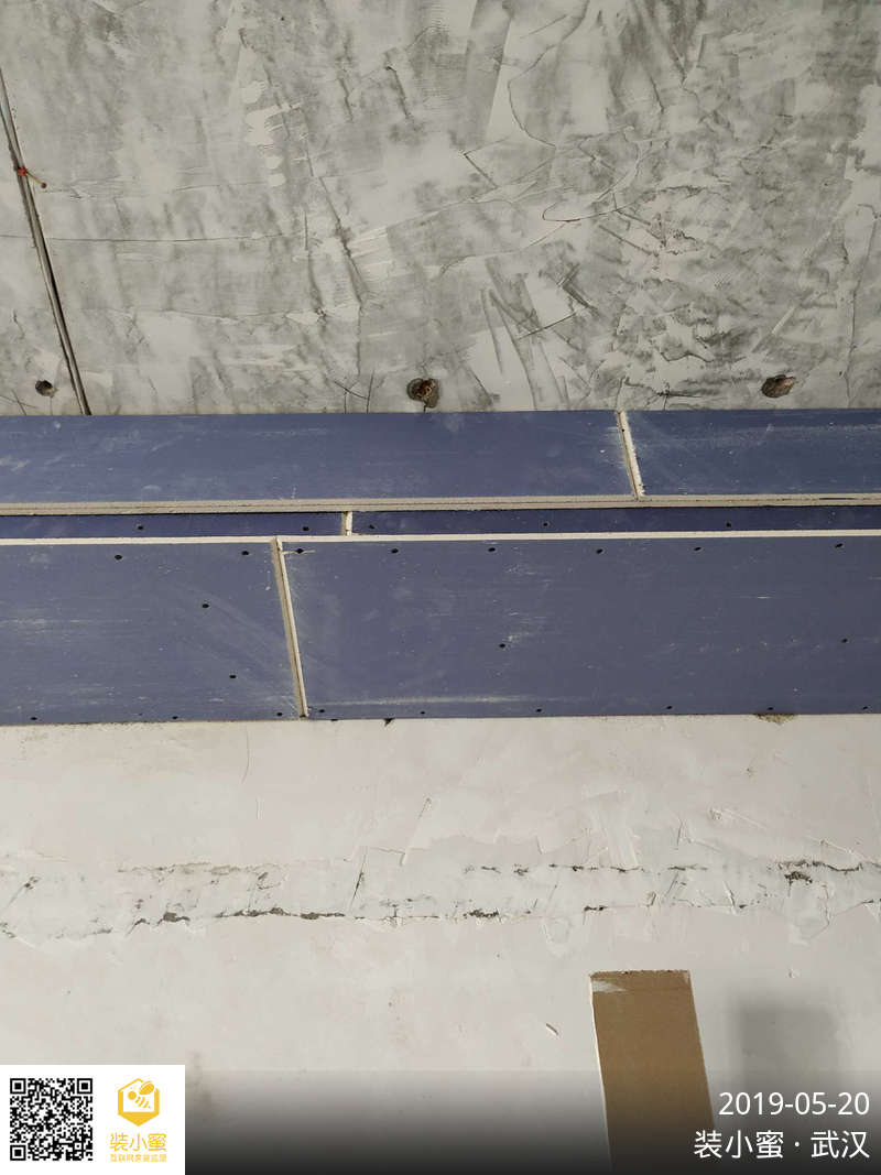

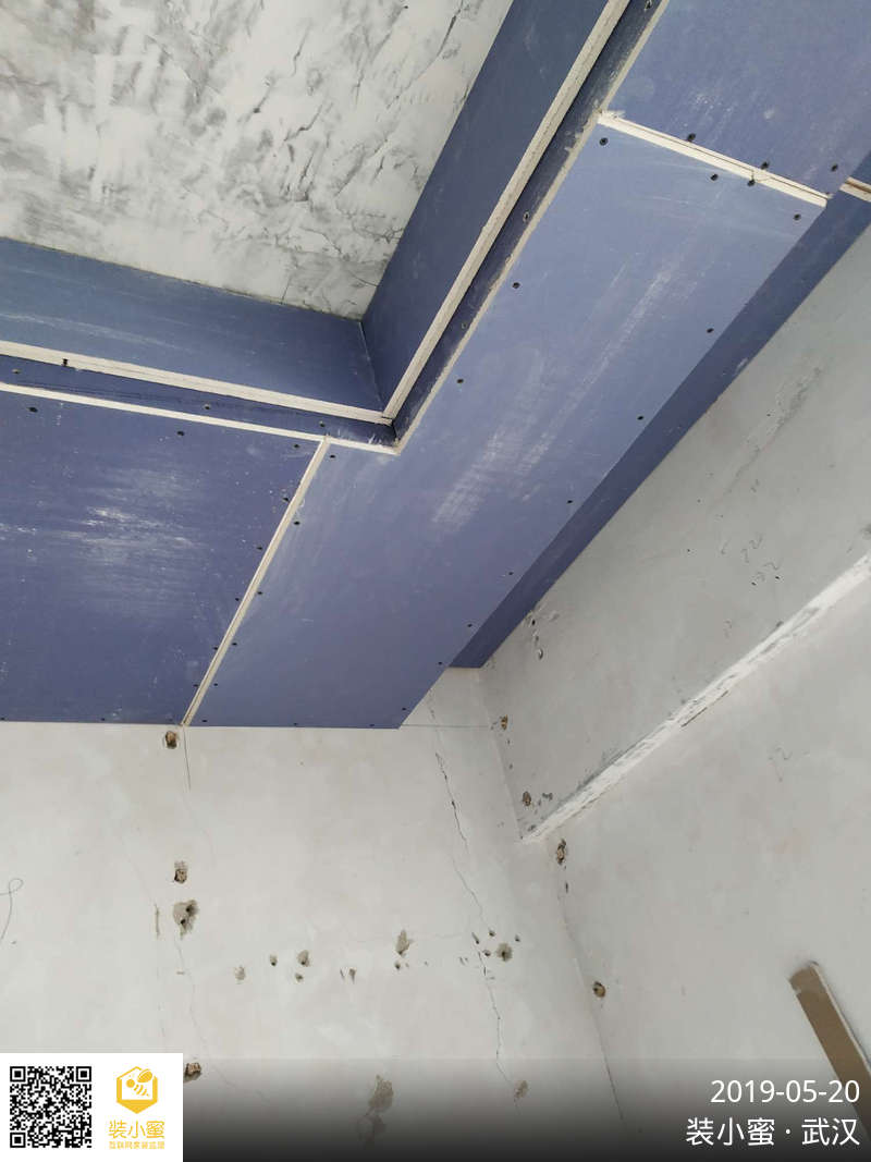

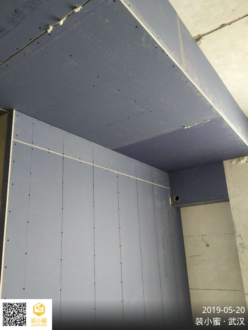

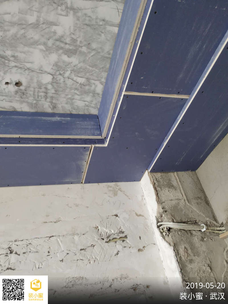

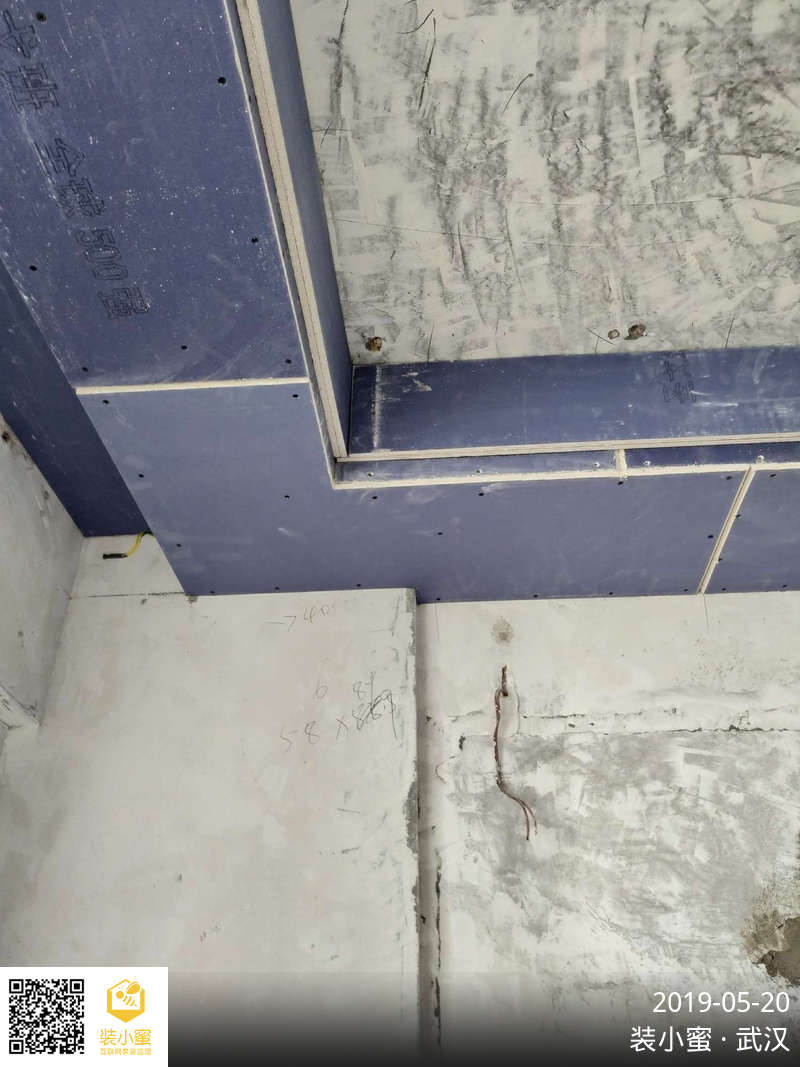

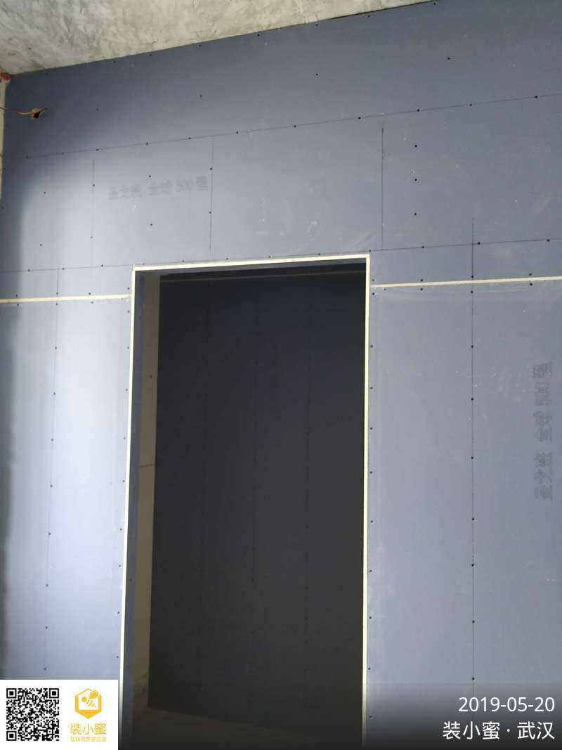

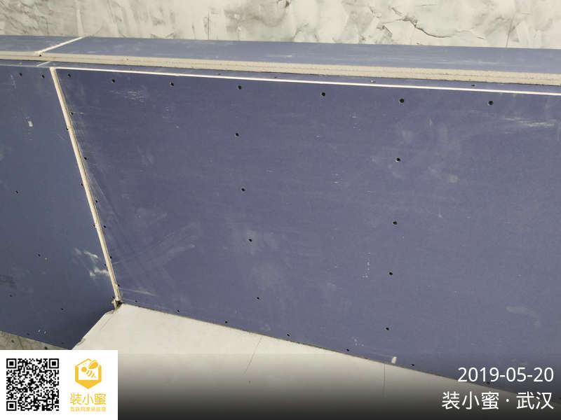

2.检查吊顶石膏板面无破损、钉距合理,施工符合规范。
3.主卫窗户处墙砖铺贴方案存疑,已向客户反馈后与施工方沟通。

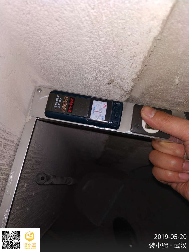

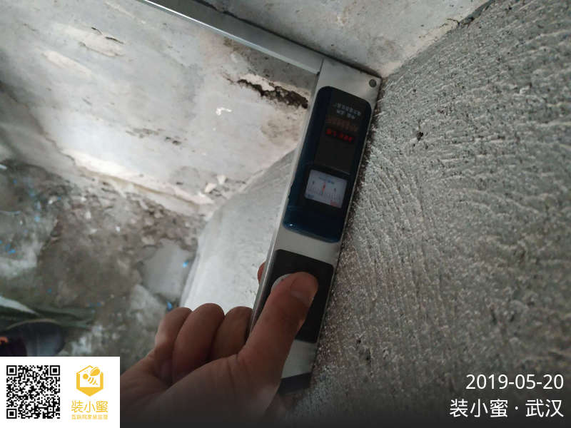

1.现场与泥工师傅沟通墙砖铺贴前建议进行方案预排,墙面尽量不要留低于10cm以下宽度的窄条砖,注意墙体垂直度方正度。

房间或走道区域方正偏差符合要求
